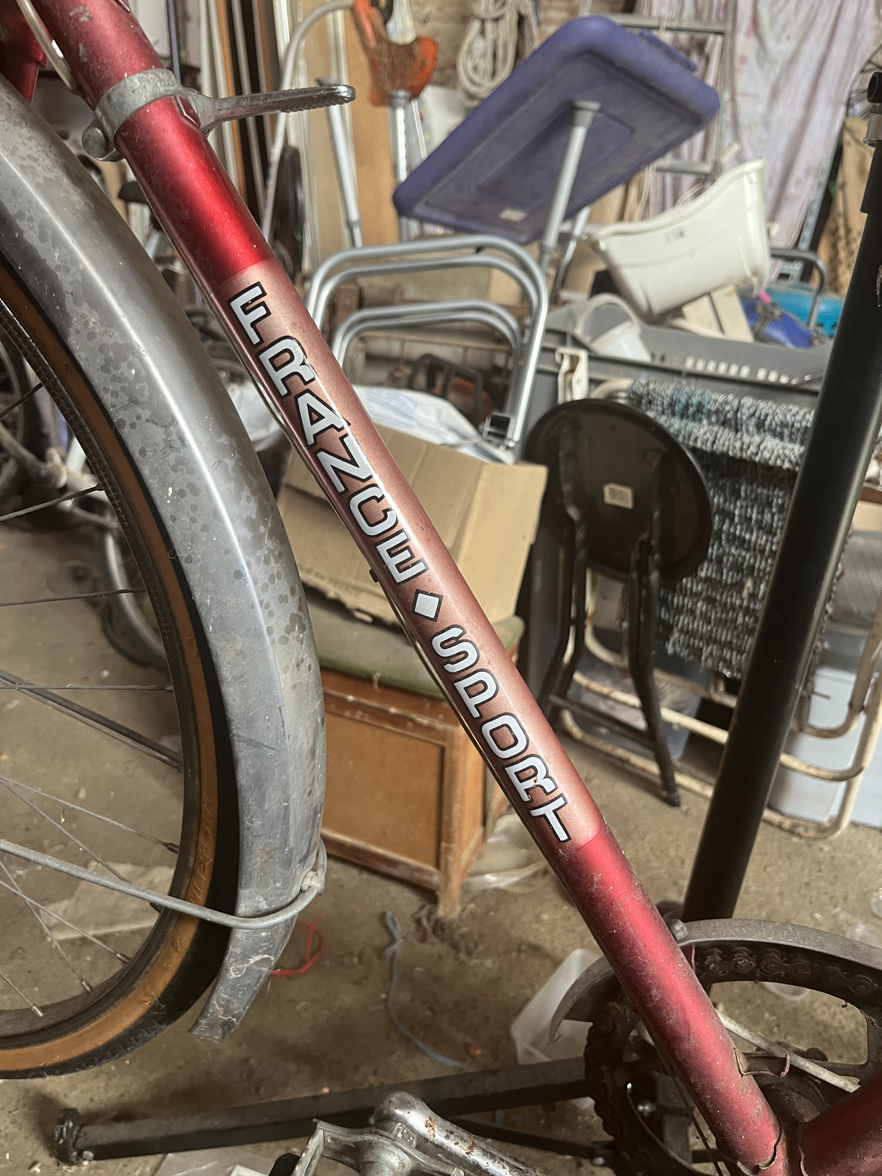

24/11/2025 5:47
IMG 3669
je me suis lancé dans la restauration légère d’un vélo d’origine toulousaine comme je voulais , même si se n’est pas une grande marque,il est parfait pour moi
j’ai commencé à le démonter et je aussi d’acheter les pièces usagées
si vous avez des conseils à me donner je suis preneur

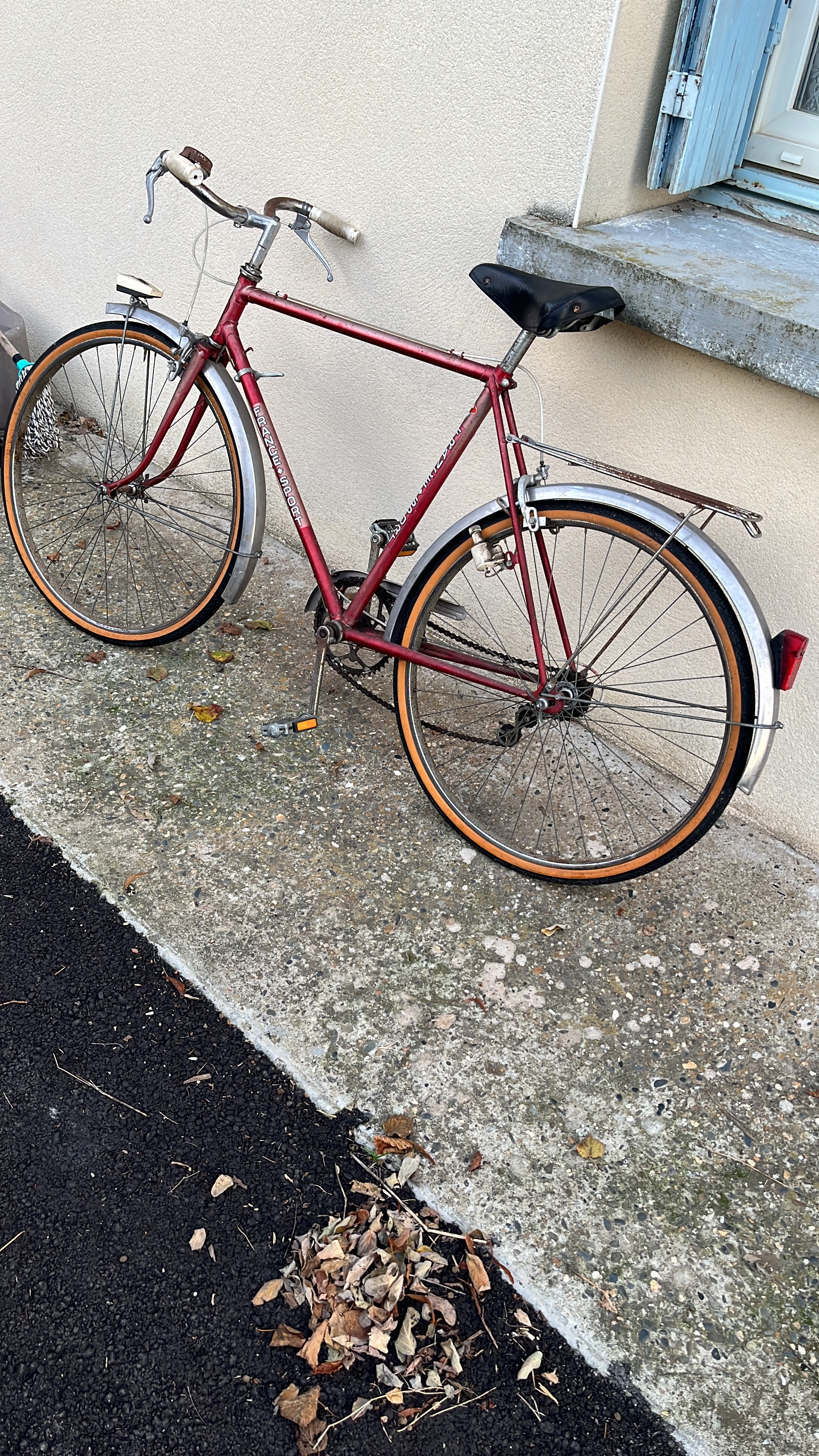

  • Comment rénover une peinture qui est longtemps resté au soleil /intemperie

26/11/2025 12:26
@vandeface82
bonjour
Les vélos de couleurs rouge comme le tien sont très sensibles au UV et malheureusement ce n est pas récupérable,
tu peux essayer du polish pour améliorer la densité et l effet brillant mais sans certitude.
Dans un premier temps un bon nettoyage à l'eau savonneuse, un degraissant pour chaine et derrailleur,…
Pour les gardes-boues en alu attention à pas trop frotté çà se raye facilement…
avec de la laine d'acier 000 et du WD40 du devrait conserver une patine sans rendre trop brillant.
Les parties metalliques chromées, cintre porte bagage pedalier, un degrossit à la paille de fer et fintion laine d'acier,
les poignées blanches au cif, comme les pneus… après tout ça il devrait retrouver une jeunnesse.
Côté technique voir pourquoi cette châine pendouille
