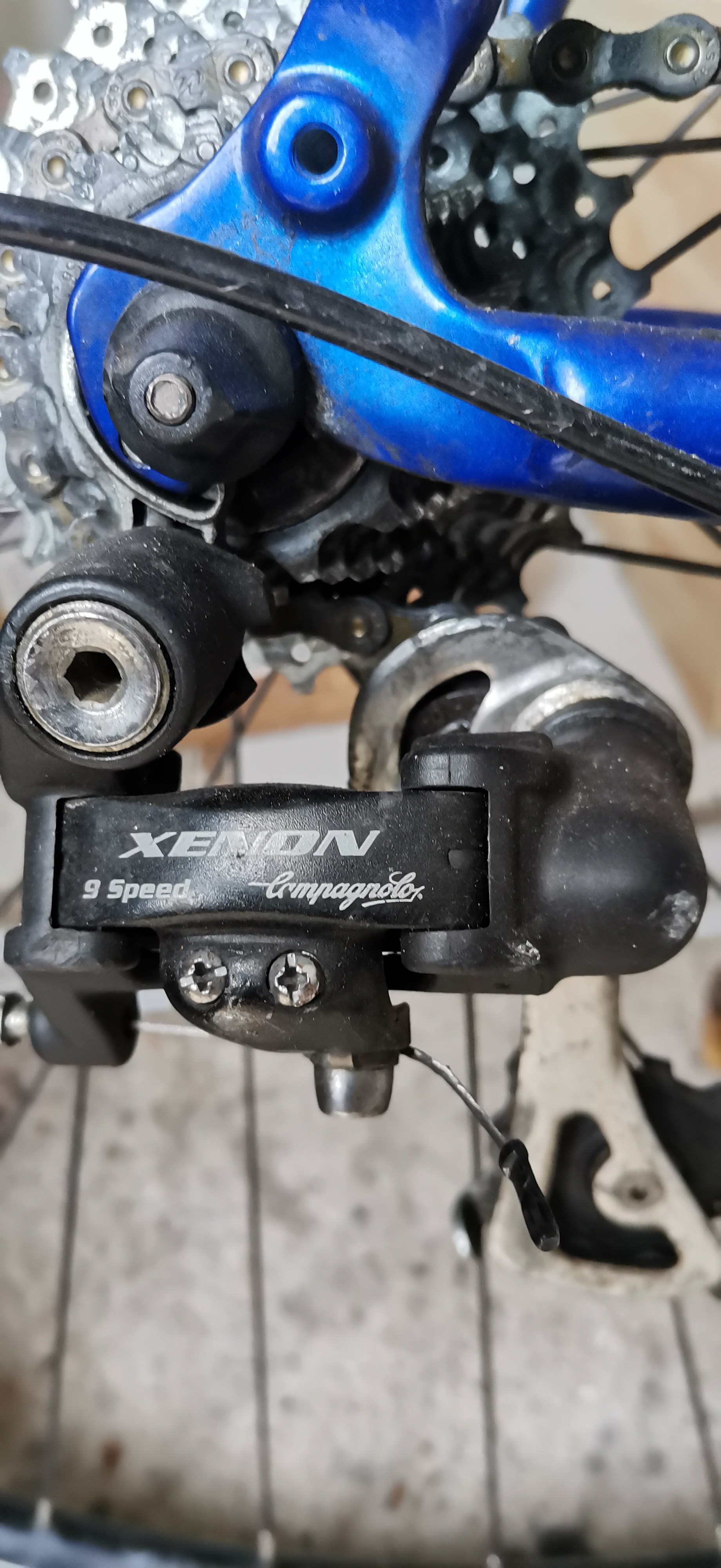

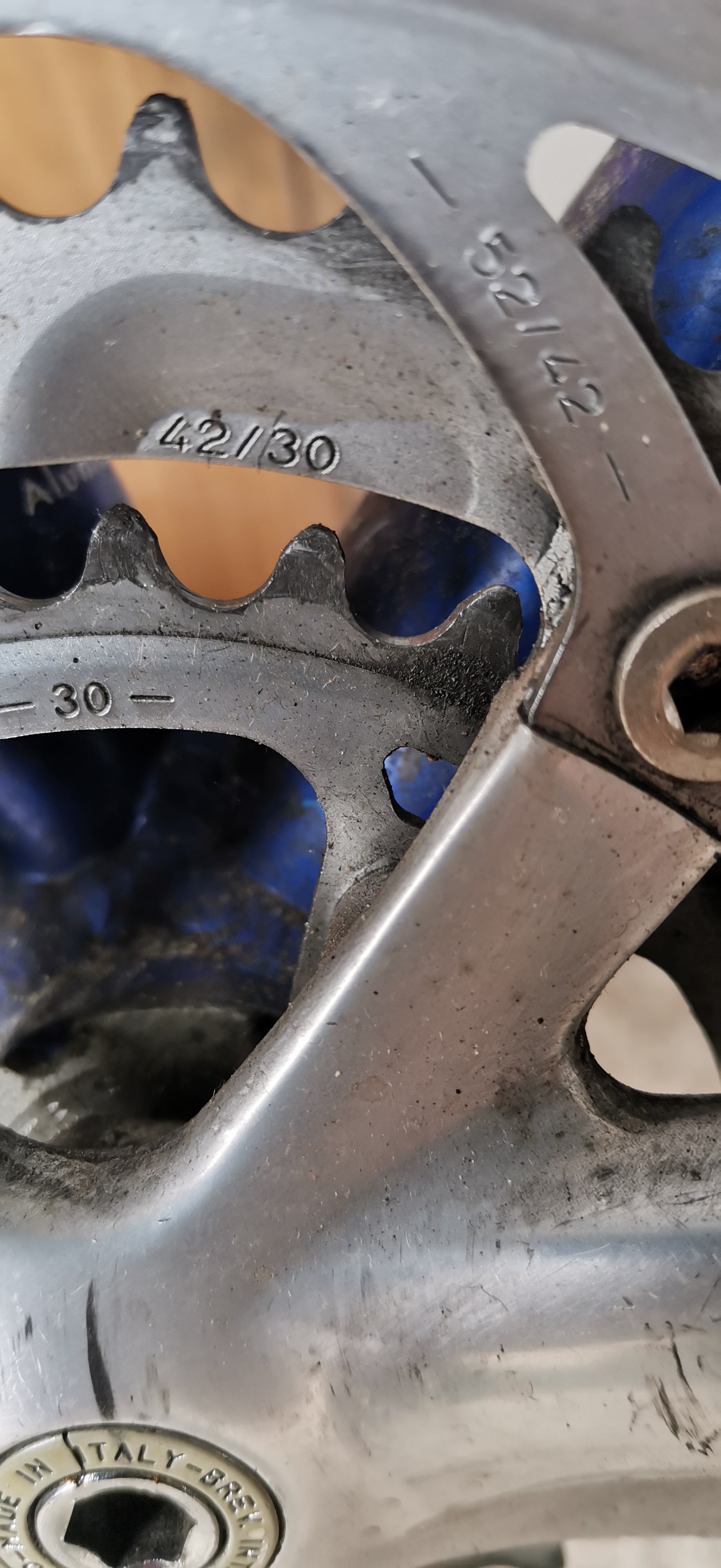

perso je chercherais à descendre le petit plateau en premier lieu, tu as une photo du vélo et du pédalier ainsi que le derailleur arrière… longue chappe ?

Je pensais que 30 dents pour un plateau était le minimum
Sinon passer en shimano coûte cher ?

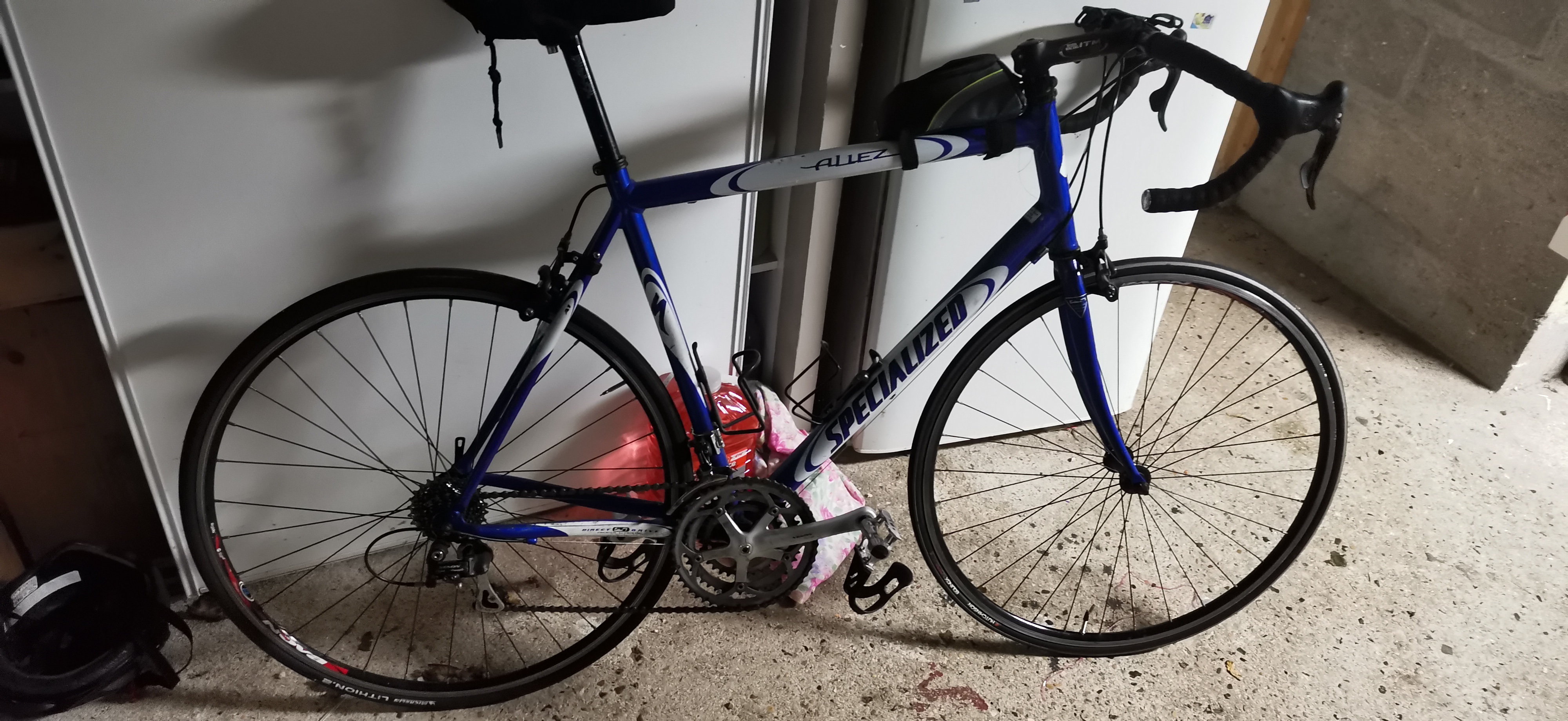

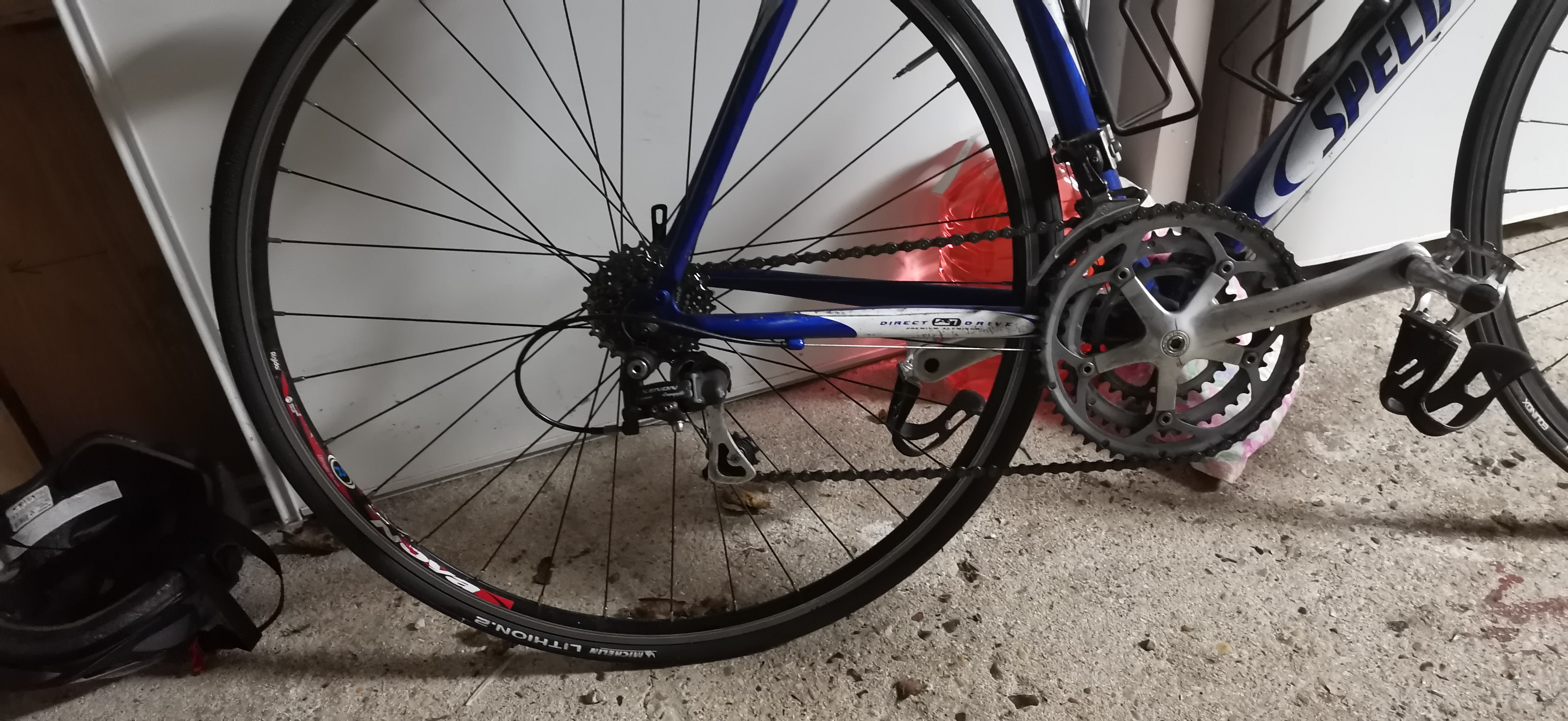

bon une photo complete du vélo aurait été préférable pour voir quel type de vélo c'est. sinon le derailleur à l'air d'avoir une chappe courte donc il va peiner à encaisser plus haut à l'arrière. à l'avant petit plateau tu peux trouver 26 ou 28 en occasion attention de prendre un entraxe compatible. c'est une roue libre ou une cassette ? tu peux montrer de quel type de roue il s'agit ?

voici les photos
IMG 20210725 202059
IMG 20210725 202114
Comment savoir si c une roue libre ou une cassette ?
Pour connaître l'entracte du plateau il faut le démonter ou c toujours pareil pour du campagnolo ?

je n'arrive pas à lire sur le pedalier mais c'est à priori 5 branches il faut regarder l'entraxe, mais le mieux si vous êtes pas équipé c'est d'allez voir un velociste.
Pour la cassette arriere, vous devriez trouvez une avec des pignons plus adequat ou modifier l'actuelle, la chappe à l'aire assez longue sur votre dérailleur arriere au final.
ici de l'aide pour déterminer l'entraxe
si c'est un entraxe de 74mm chez stronglight il y a des plateaux standard ici

En cherchant à partir  des informations que vous m'avez communiqué, j'ai trouvé ce plateau 24 dents https://woodbike.fr/plateaux/6702-plateau-specialite-ta-zelito-74mm-shimcampa-2426283032-dents-interieur-910v-3662458001052.html
Est il compatible ?
Merci
26/07/2021 7:11
à priori oui mais c'est vous qui avez le pédalier sous les yeux, en revanche passer de 30 à 24 ! votre chaine risque de pendouiller… 26 serait plus raisonnable à mon avis
