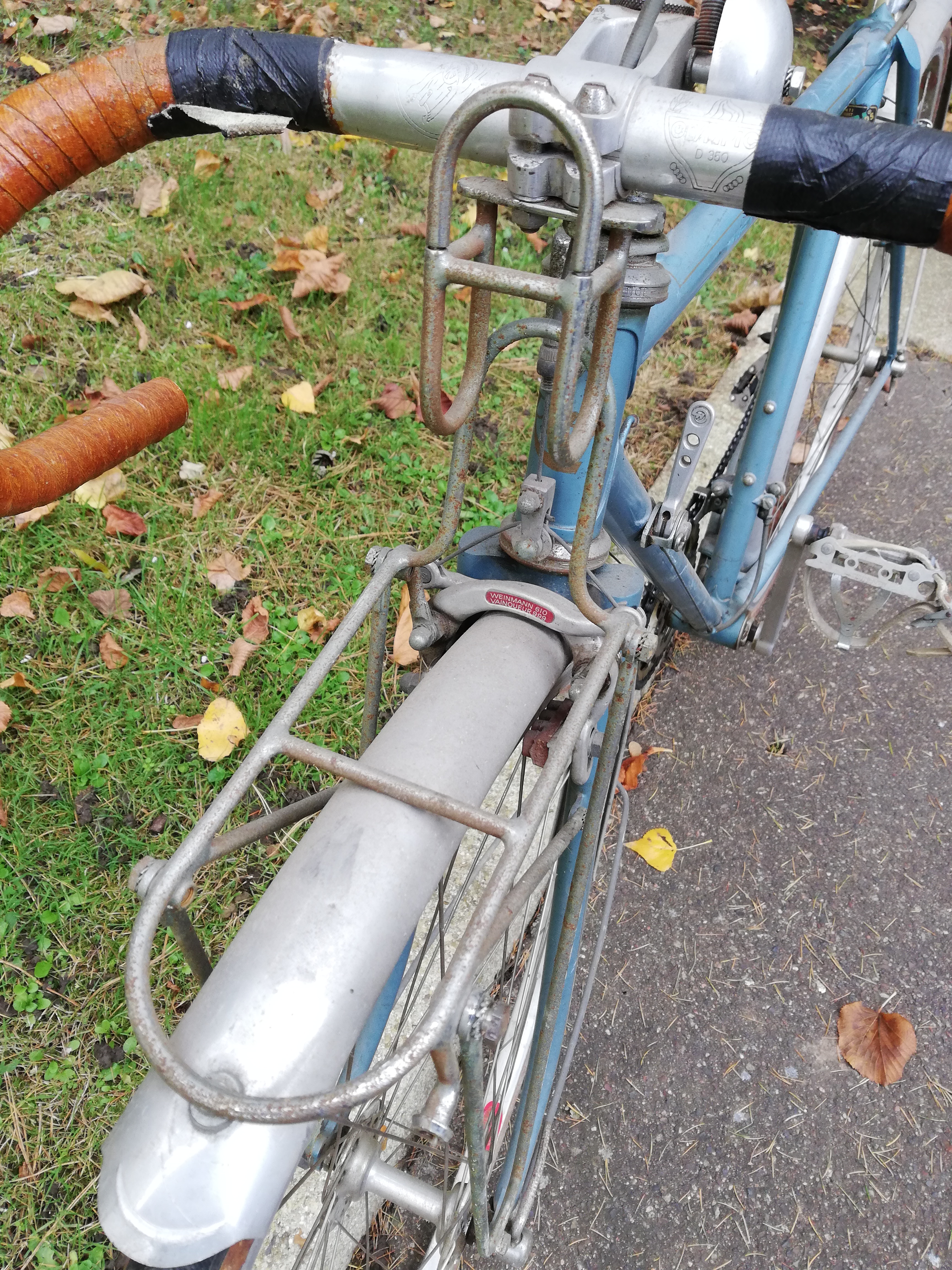

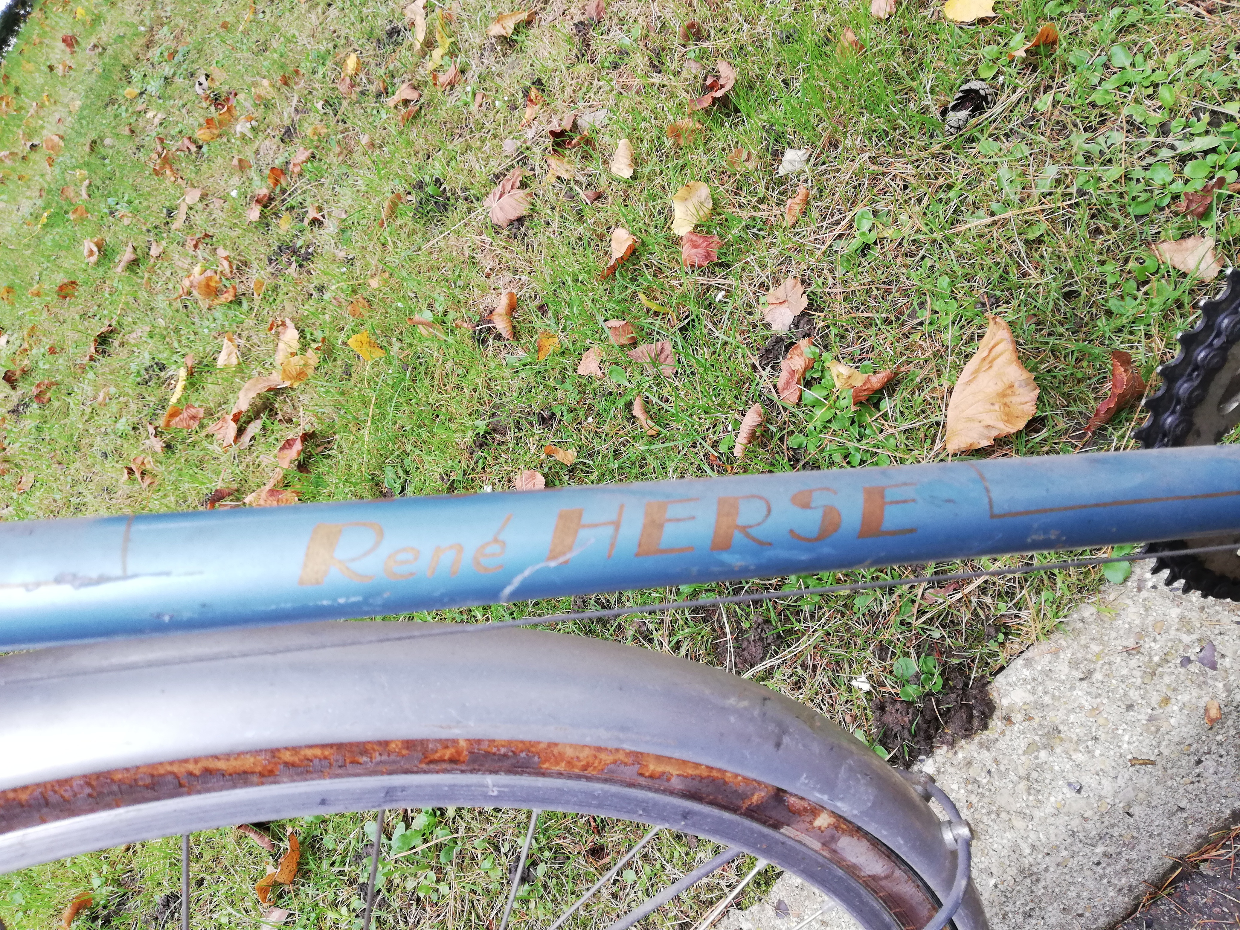

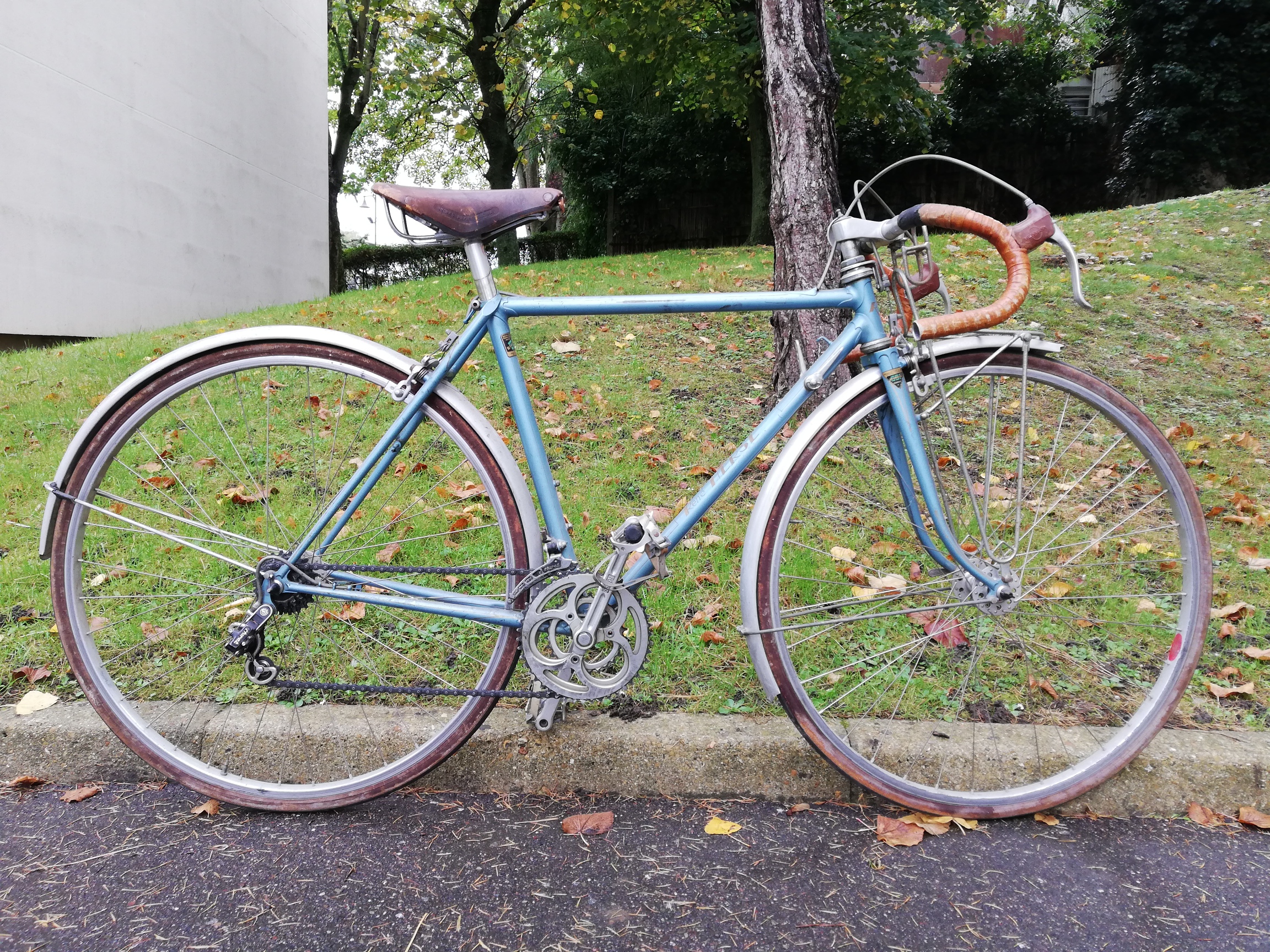

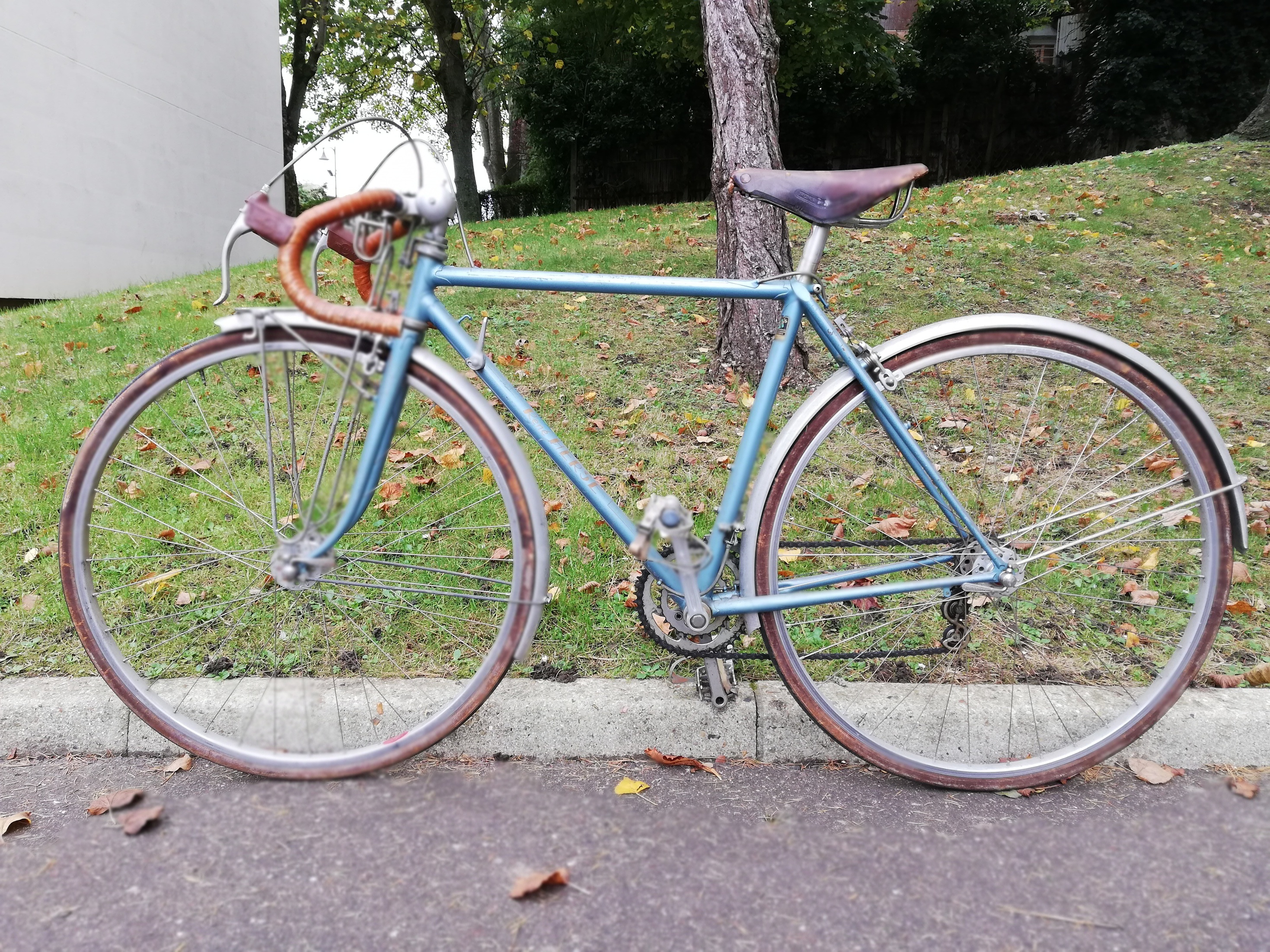

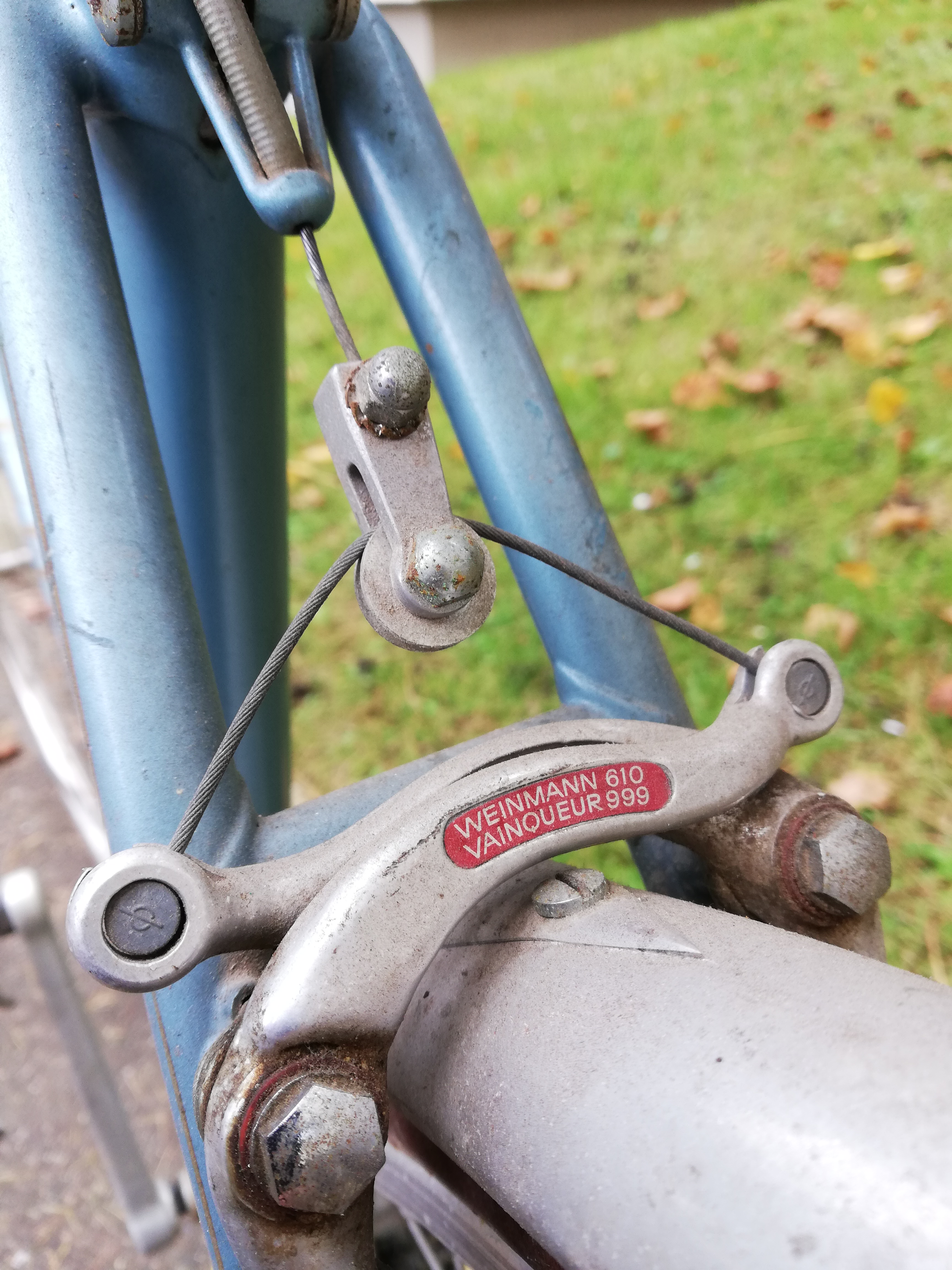

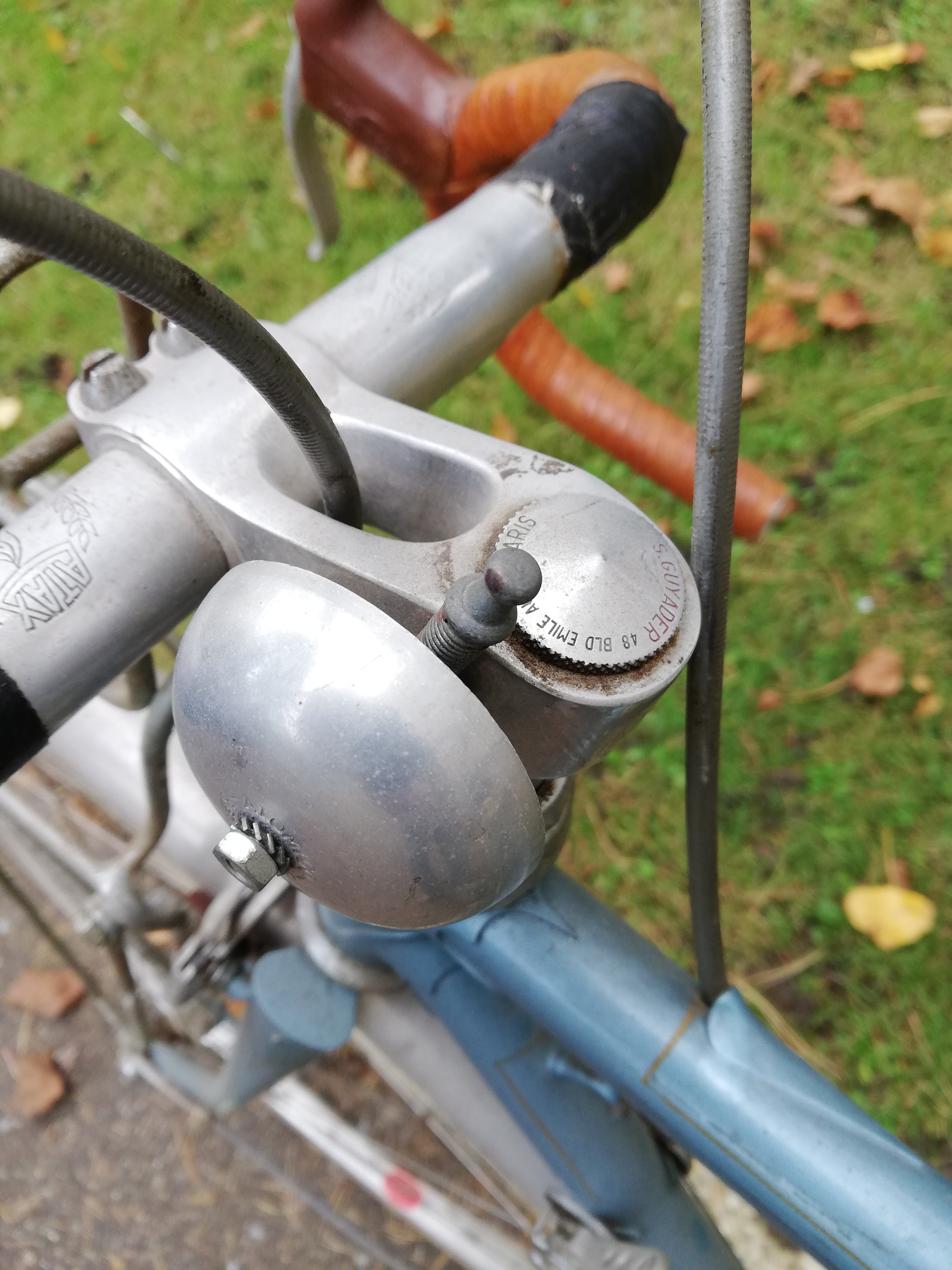

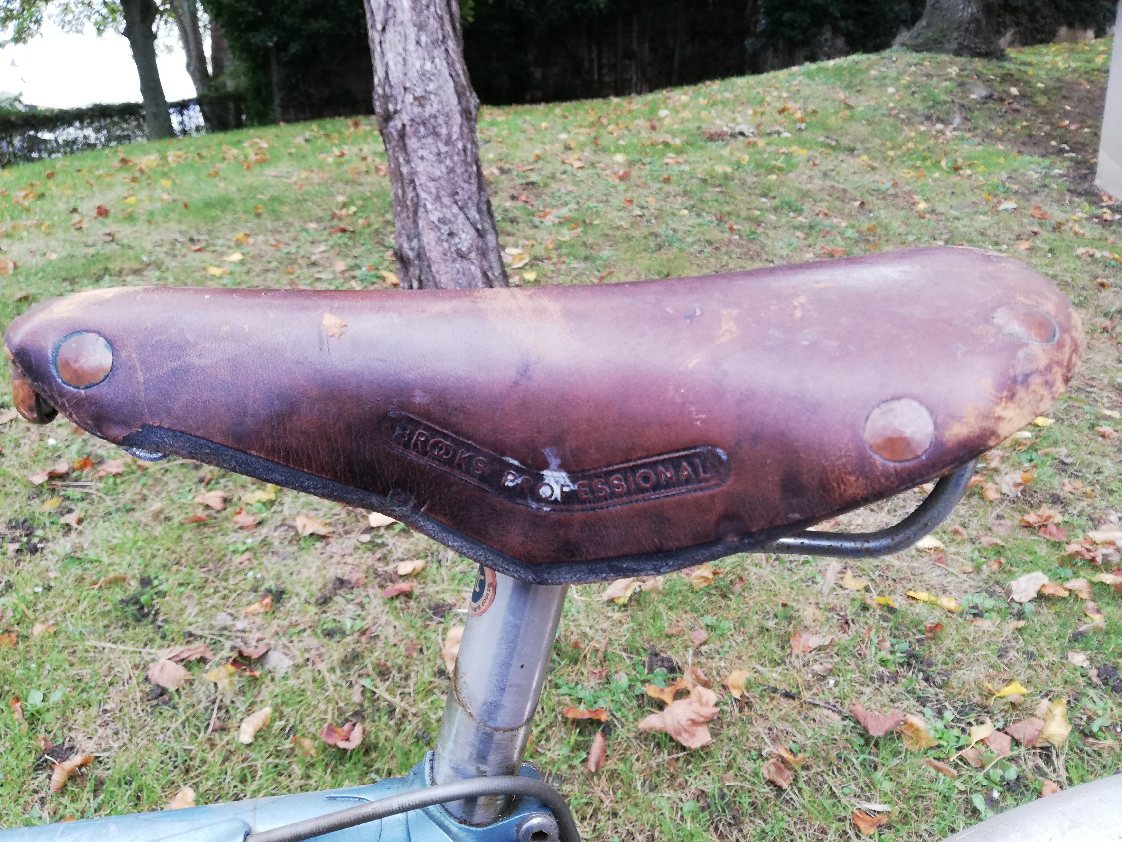

bonjour,
suite au décès d'un proche, j'hérite de 3 vélos, dont 2 sont des vélos de la marque René Herse. J'aimerai dater ces vélos. Pourriez vous m'éclairer ?
Pour éviter les confusions, j'envoie d'abord les photos d'un des vélos. J'enverrai les photos des autres vélos par la suite.
Cordialement.
Gilles

02/11/2019 3:30
Bonjour et bienvenue,
sauf quelques exceptions, l'année et le n° de fabrication sont frappés sur une patte arrière.
02/11/2019 3:56

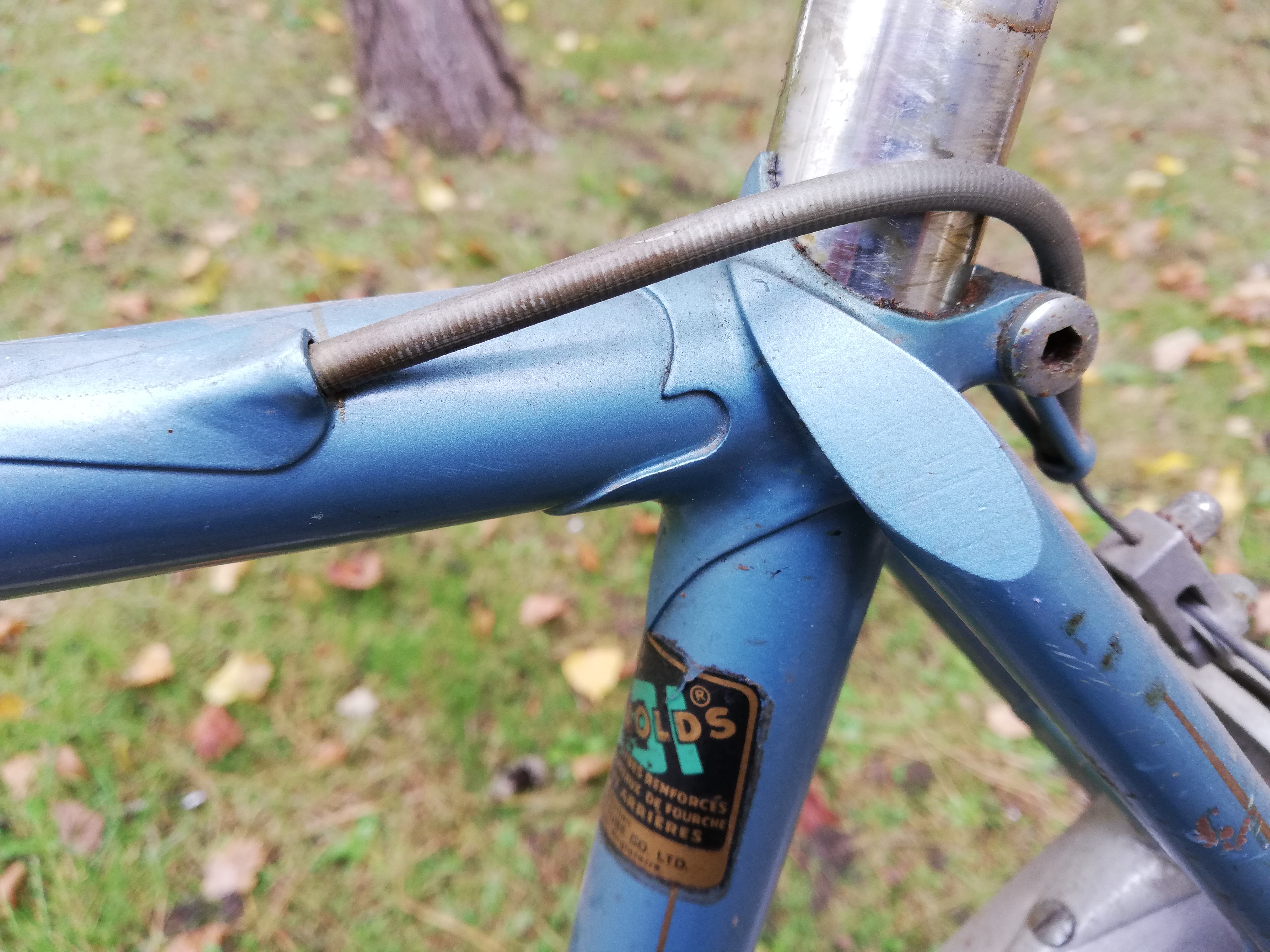

Celui-là est en très bon état, plutôt petite taille, vélo de madame ? Du classique de chez Herse des années 70/80, il nous faudrait une photo coté pédalier. Il a perdu son éclairage ?
Dans la catégorie Randonneuse.
Ce message a été modifié Il y a 7 ans 4 fois parBenoit.K

03/11/2019 9:48
bonjour,
merci de vos retours rapides !

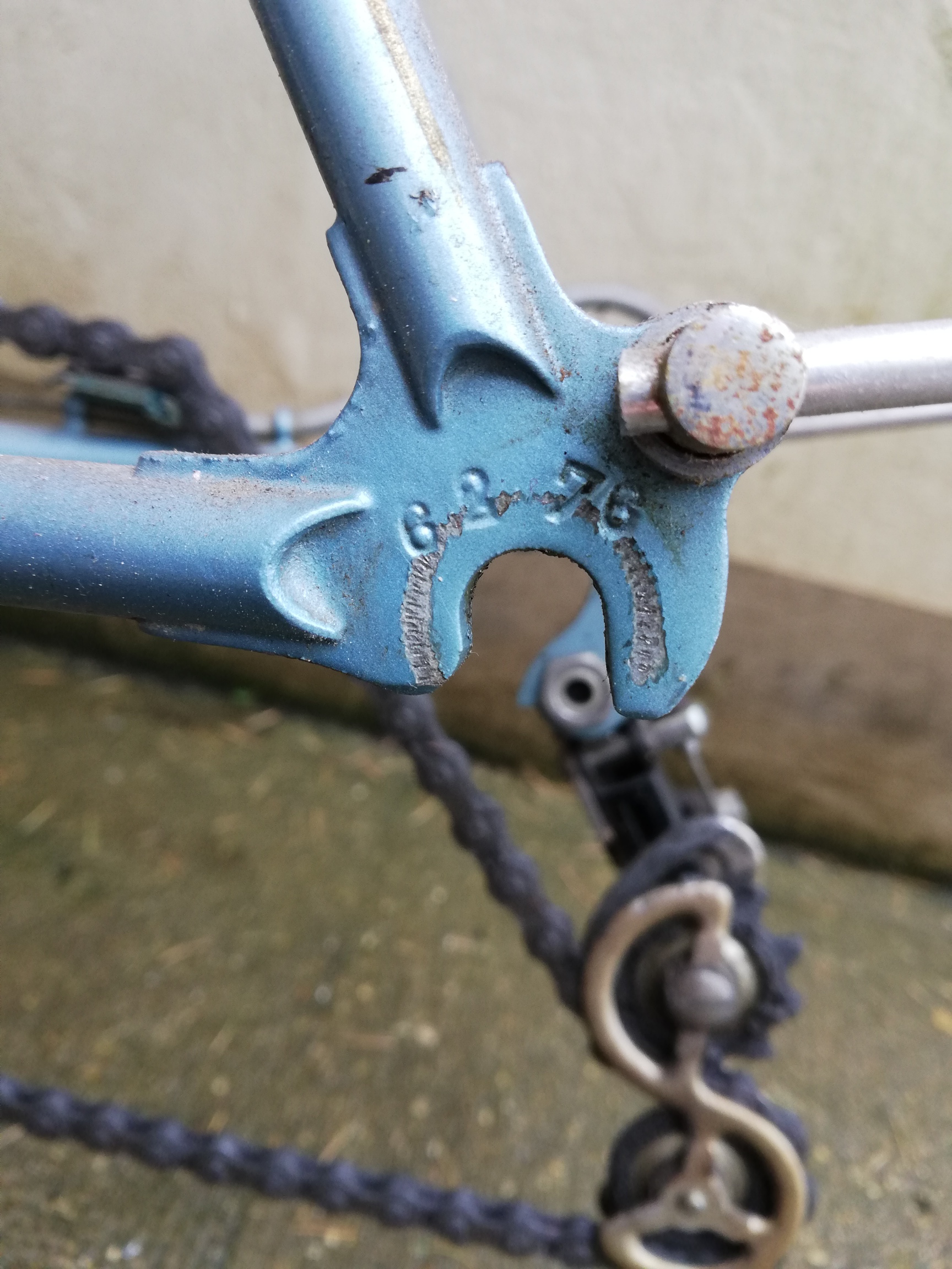

Effectivement c'est un vélo de petite taille (50cm). Sur le porte bagage avant il y a bien le support pour le phare avant, mais qui est manquant. Je vous joint une photo coté pédalier. Il y a deux chiffres frappés sur la patte arriere, 62 et 76. Cela veut dire qu'il est de 1962 ? que veut dire le 76?
Cordialement.
Gilles

03/11/2019 10:55
Si tout est d'origine, c'est le 62 ème cadre fabriqué en 1976. A cause des dérailleurs et leviers de frein, il ne semble pas que ce soit l'inverse...
03/11/2019 1:11
Rien à dire de plus sur ce beau vélo HERSE, qui conviendrait pour une personne de 1,60 m environ…
il a le pédalier fait maison, la bonne potence… non tout est cohérent, je trouve bizarre la position du dérailleur arrière, un Huret Titane Certainement… et les autres vélos ?
03/11/2019 3:13
Juste dire que le cadre est un peu "montant" et que cela ne se justifie pas vraiment vu la sortie de la tige de selle, sauf si le cadre a été fait pour une personne qui n'avait pas achevé sa croissance ...

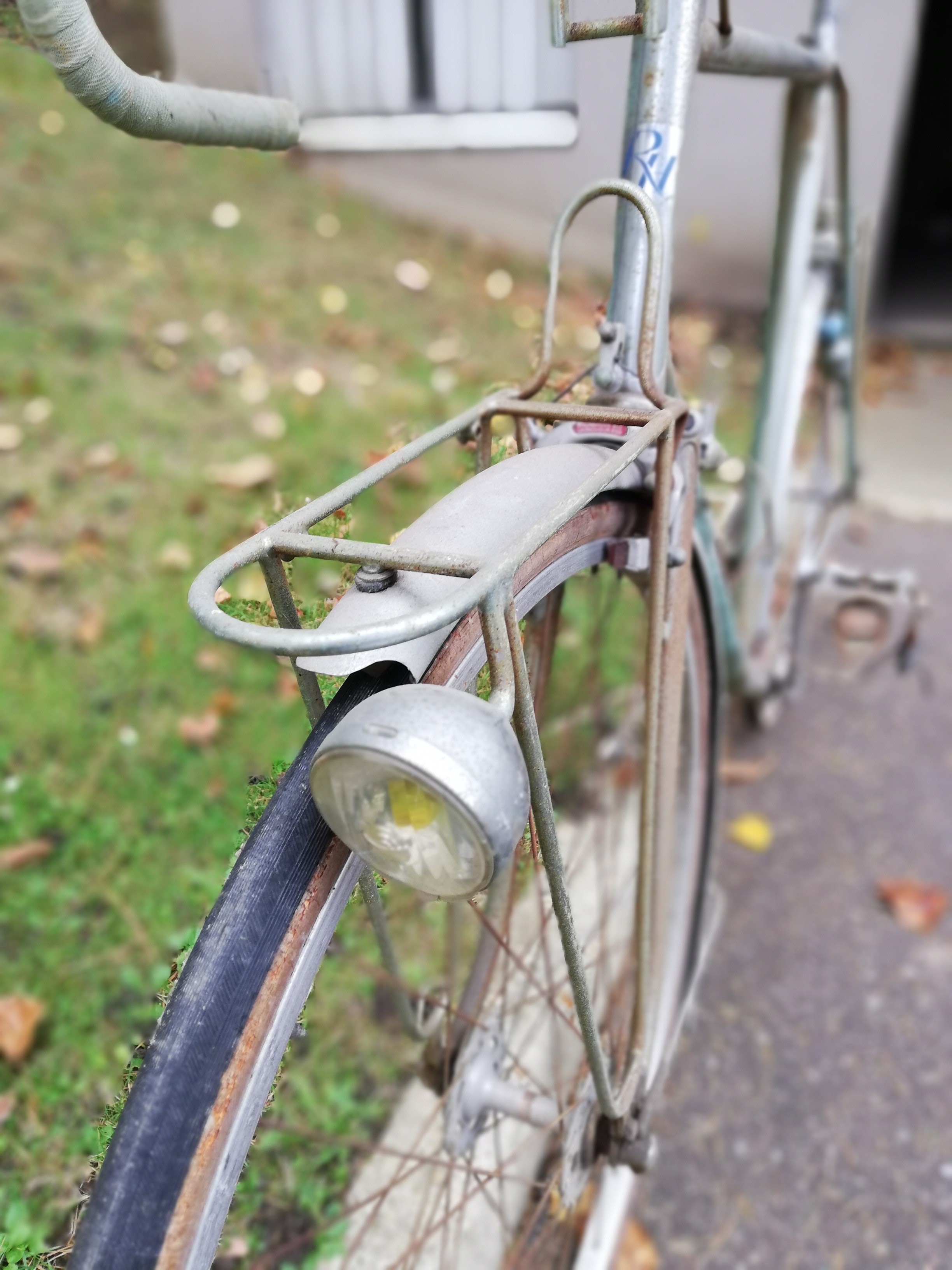

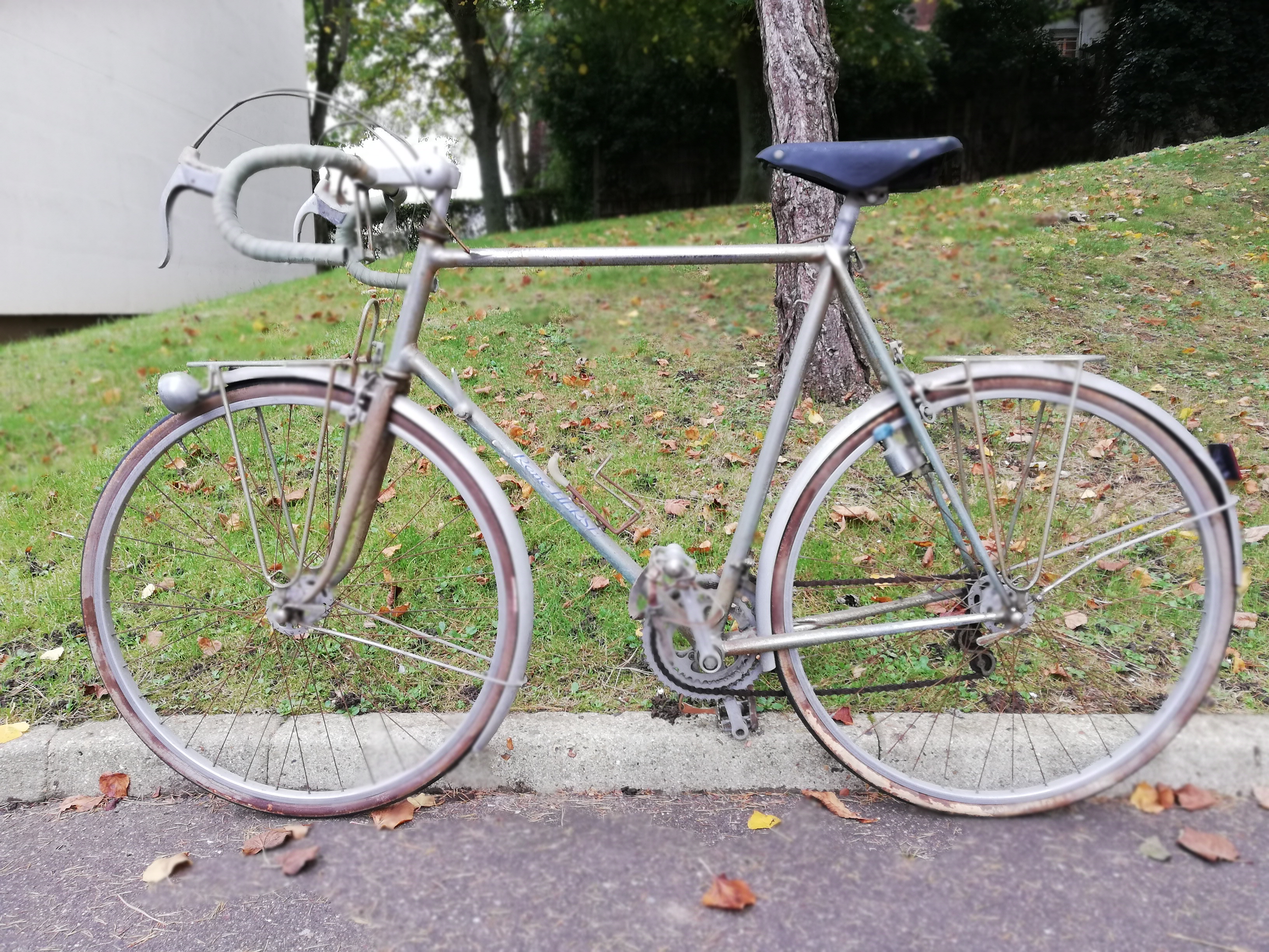

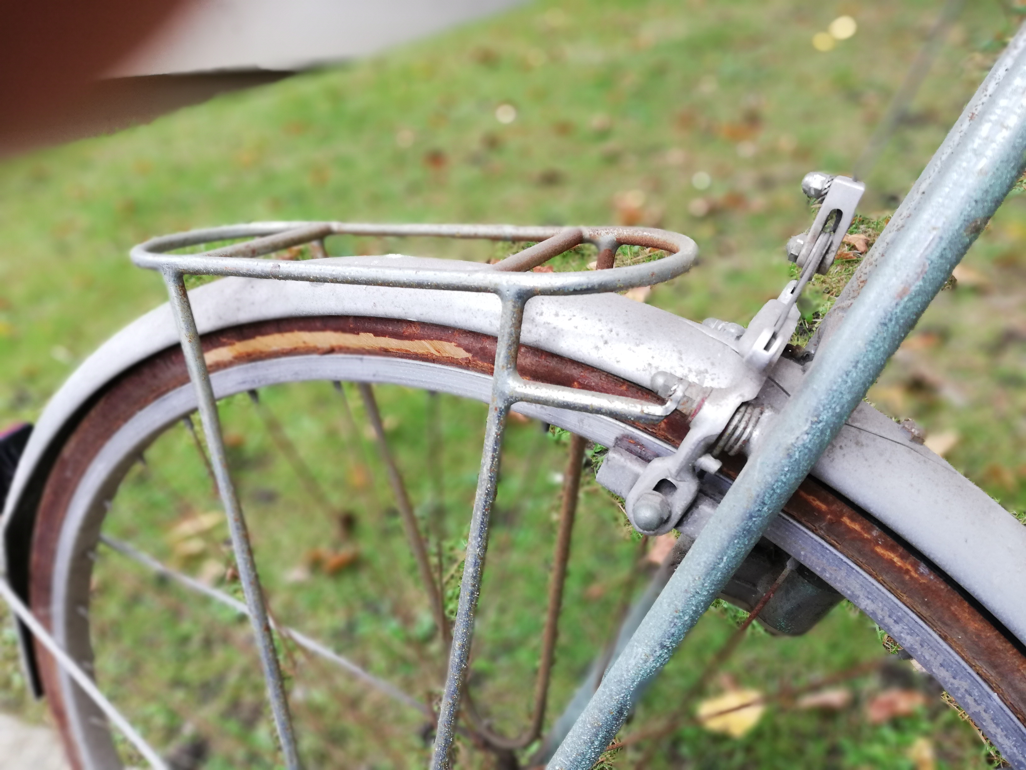

(@louyot)
Messages: 5
03/11/2019 4:59

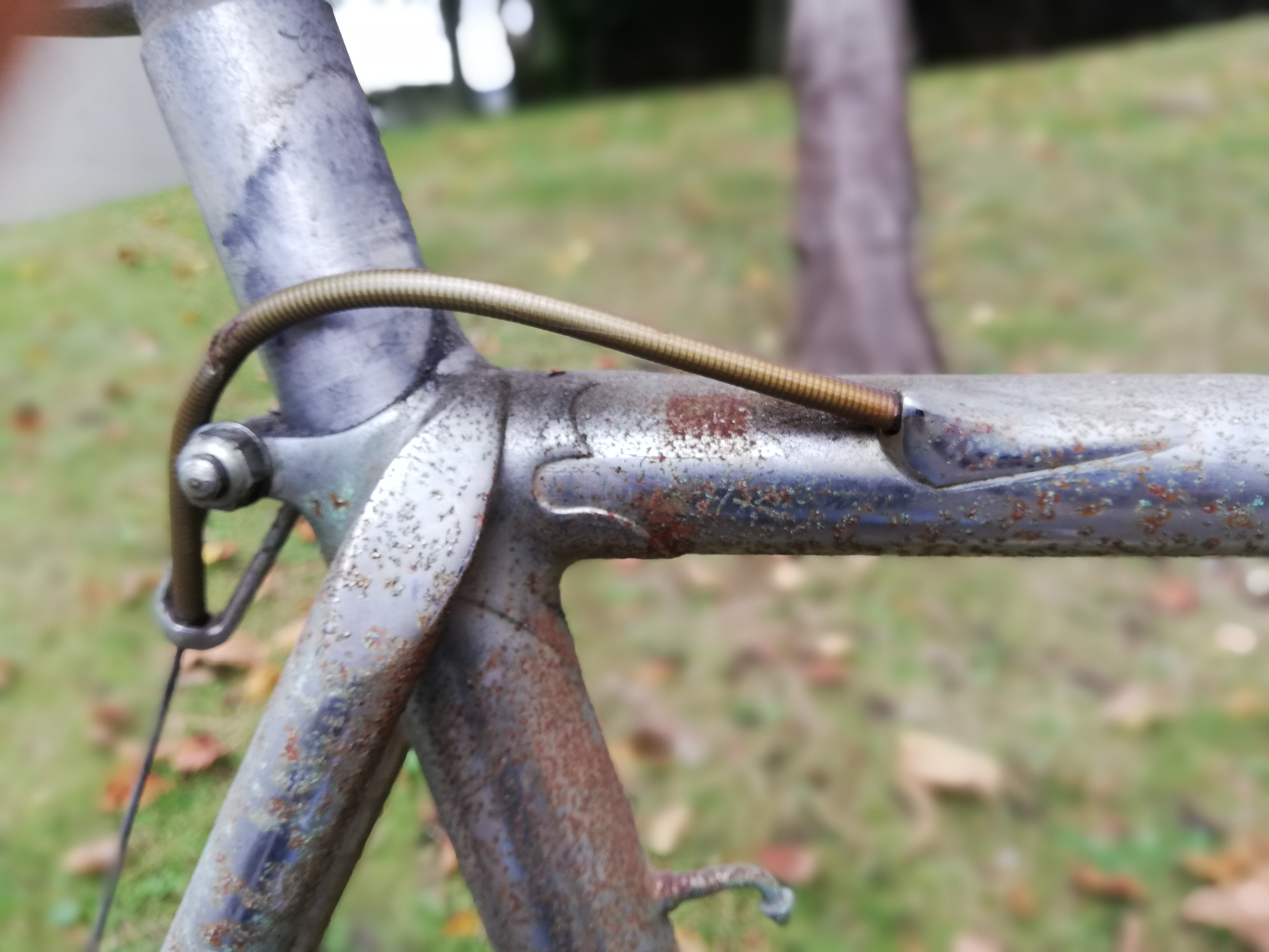

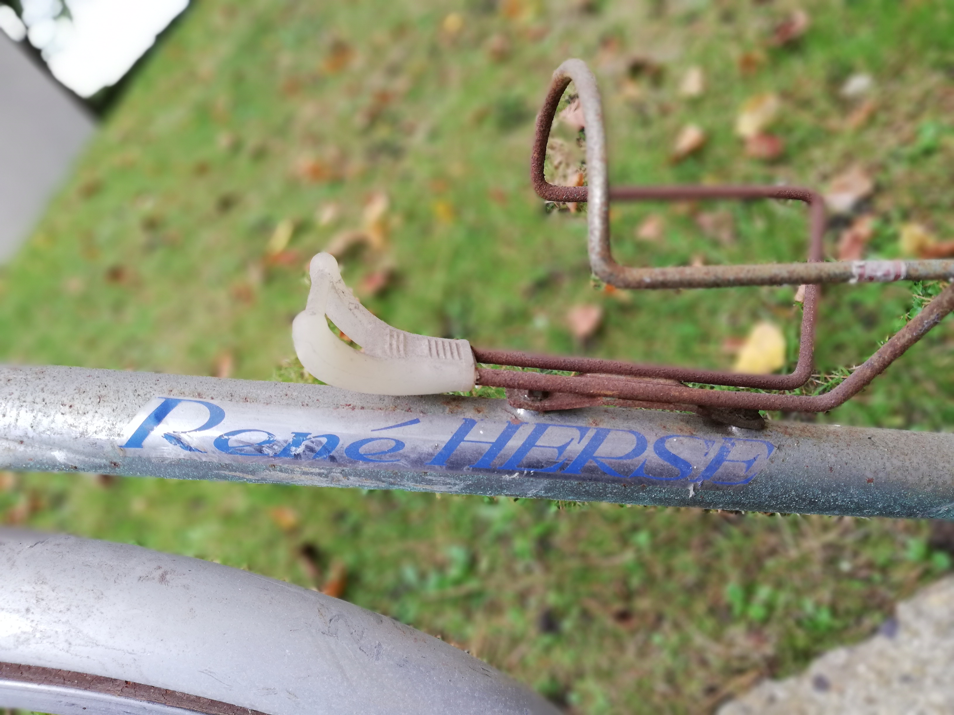

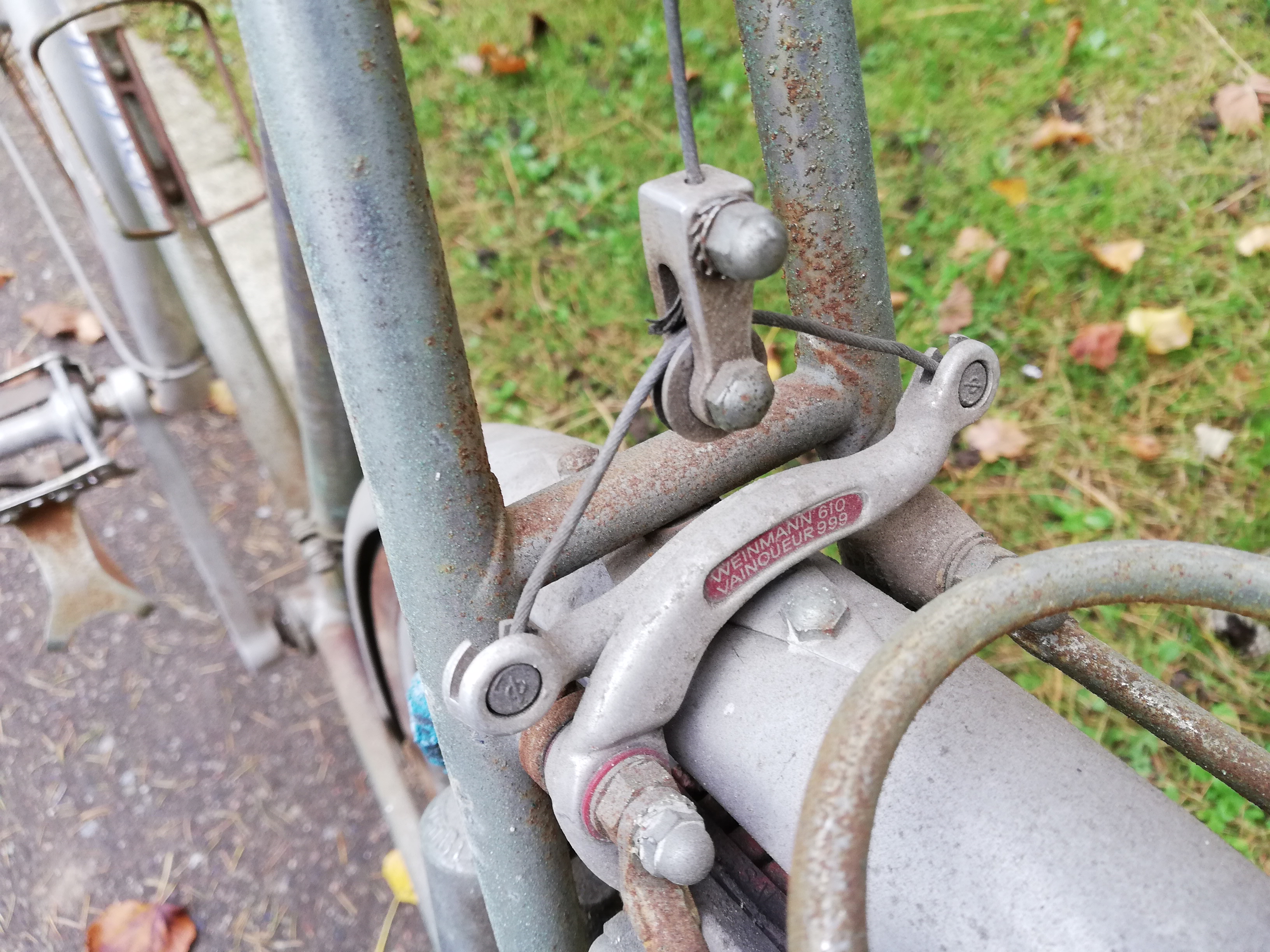

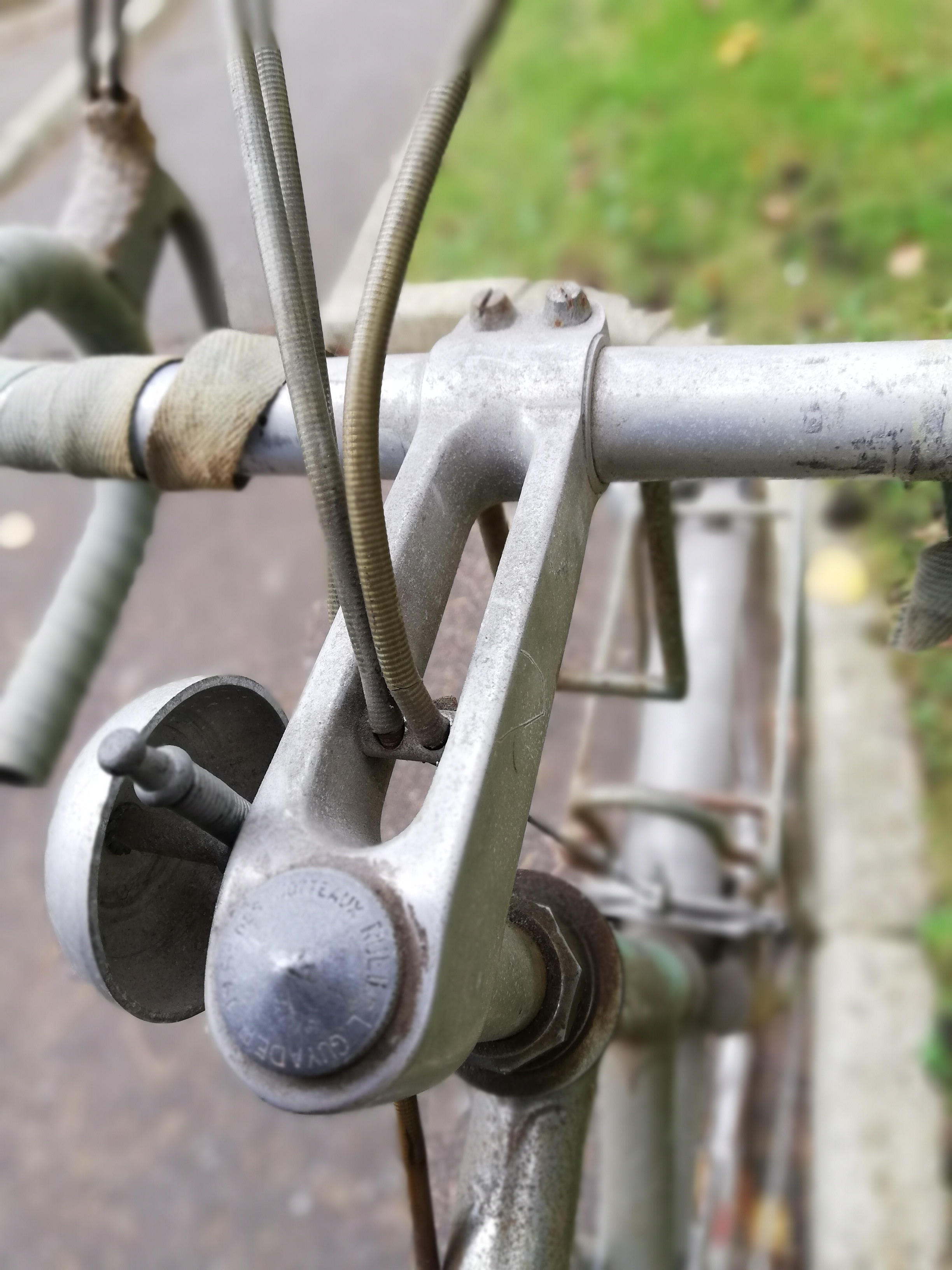

voici le second vélo, un René Herse également. Plus grand (62cm), avec son phare avant. Il est en moins bonne état que le premier. la peinture est pas mal "piqué". Chose amusante, le frein droit ne commande rien du tout, c'est le frein gauche qui actionne les patins avants et arrières. J'ai regardé rapidement sur la patte arrière, je n'ai pas vu de chiffre. Je vais revérifier en ôtant la roue. Je suppose qu'il est de la même période que le premier.

03/11/2019 5:07
Ah oui là c'est un autre calibre idem il nous faudrait vue entière autre face et le numéro (il y en a forcément un), en tout cas les chromés (oui il est entièrement chromé et pas peint) sont de loin les plus beaux et les plus recherchés cette fois c'est pour une personne de grande taille…
il a un peu plus souffert du stockage mais rien d'irréversible…
Vue la qualité des deux vélos je suis impatient de voir le dernier…
