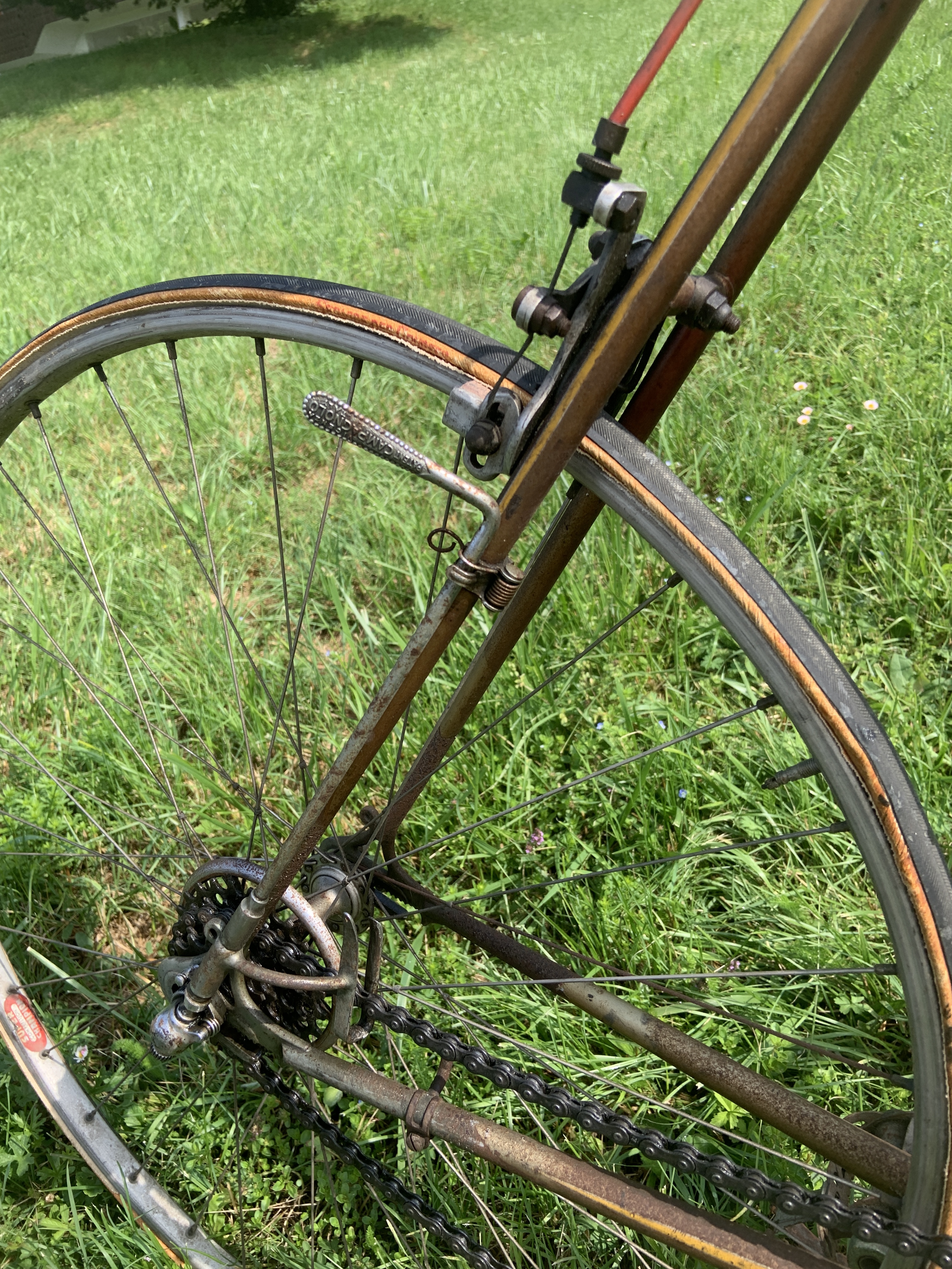

Bonjour, trouvé dans le grenier du grand père, qui peut me dire comment s’appelle ce vélo, quel âge ? Comment marche ce dérailleur pour changer les vitesses ?

était - ce les premiers dérailleurs pour changer les vitesses ??

Il est difficile de répondre à toutes les questions à partir de cette seule photo.
C'est un dérailleur CAMPAGNOLO type Paris-Roubaix. Il faut débloquer la roue, changer de vitesse en pédalant en arrière et re-bloquer la roue avant de re-pédaler, tout cela avec une seule manette. Mais est-ce que le cadre porte des pattes à crémaillères, indispensables pour que cela fonctionne ?
Ce n'est évidemment pas les premiers dérailleurs et même très nettement moins pratique et efficace que certains fabriqués presque 40 ans plus tôt, tel Le CHEMINEAU.

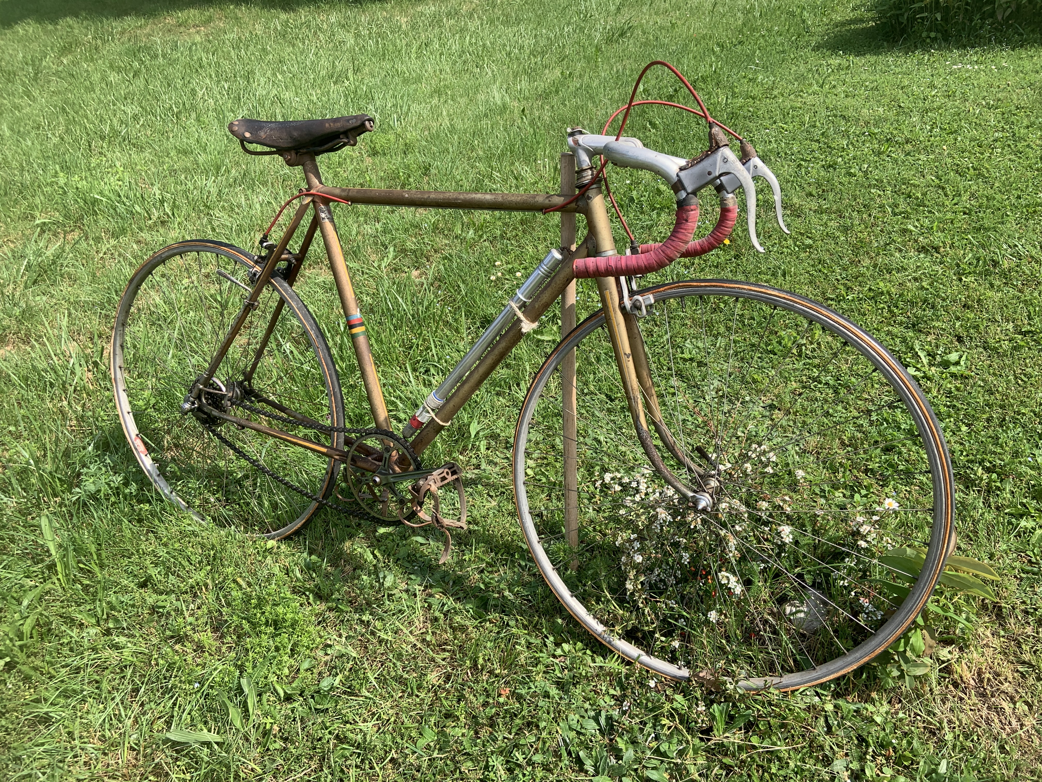

extra, merci, peut-on mettre une année ? Le grand père était semi-pro

Sans prendre trop de risque le vélo serait dans la grande fourchette 1930/1950 ?
tu pourrais nous faire une photo de l'autre face est des étriers de freins ?
Pour la taille 52cm centre/centre on dirait donc pour quelqu'un entre 165/170

Ce dérailleur est commercialisé en 1950 et est encore au catalogue de 1955. Ensuite ?

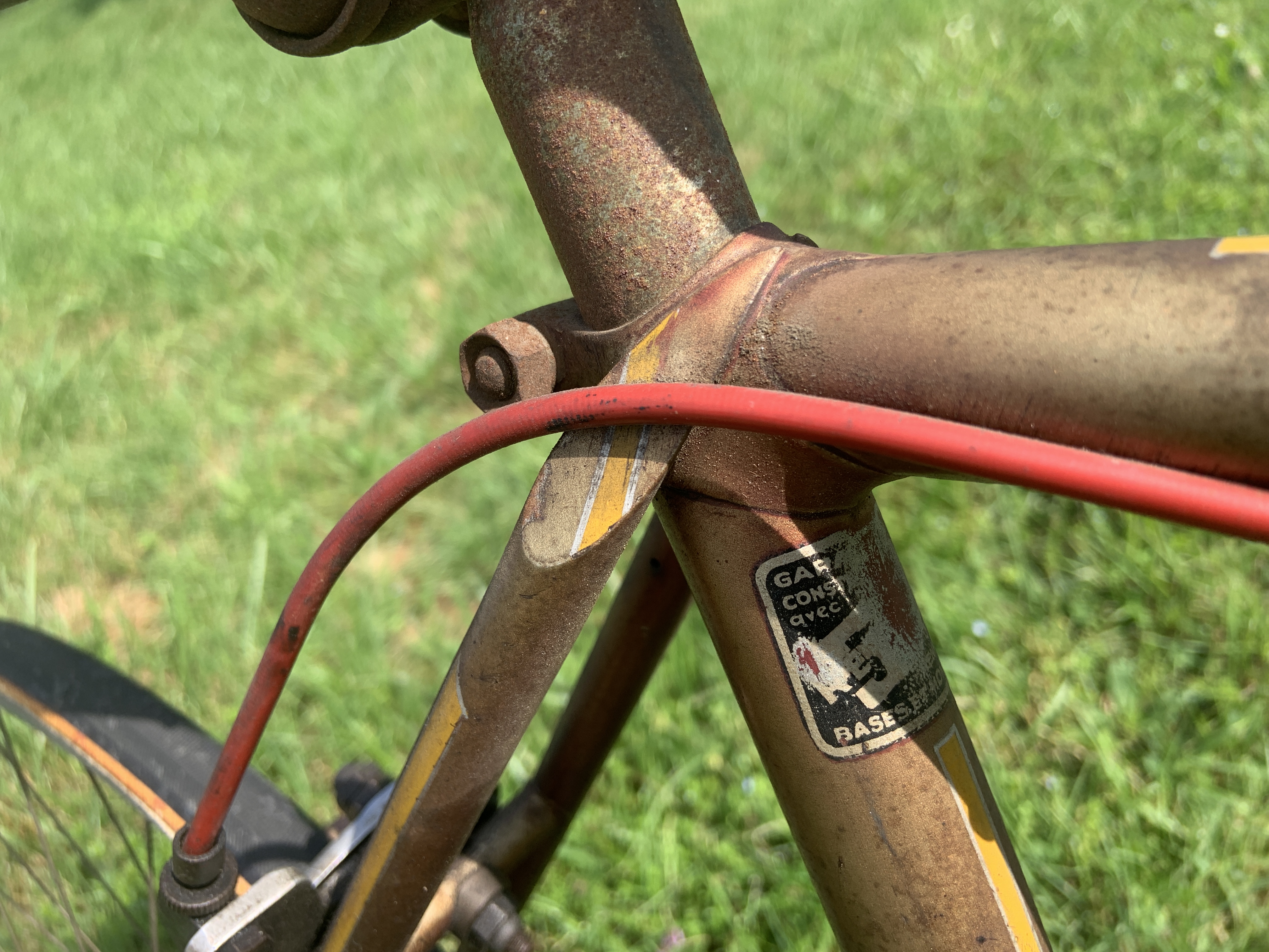

04/06/2023 8:58
@benoit-k
IMG 1672
il y a une plaque, illisible. Le grand père a modifié les équipements , je pense. J’irai faire des photos demain. Cela m’a l’air franchement casse gueule car la roue arrière n’est pas fixée

il serait interessant d'avoir une photo du cadre vers la patte de derailleur en effet

05/06/2023 5:36
Est ce possible ?
cadre fabriqué sur mesure par Mimile Tillois en 1935 (Puteaux - rue Volney) et équipé progressivement de systèmes plus modernes
