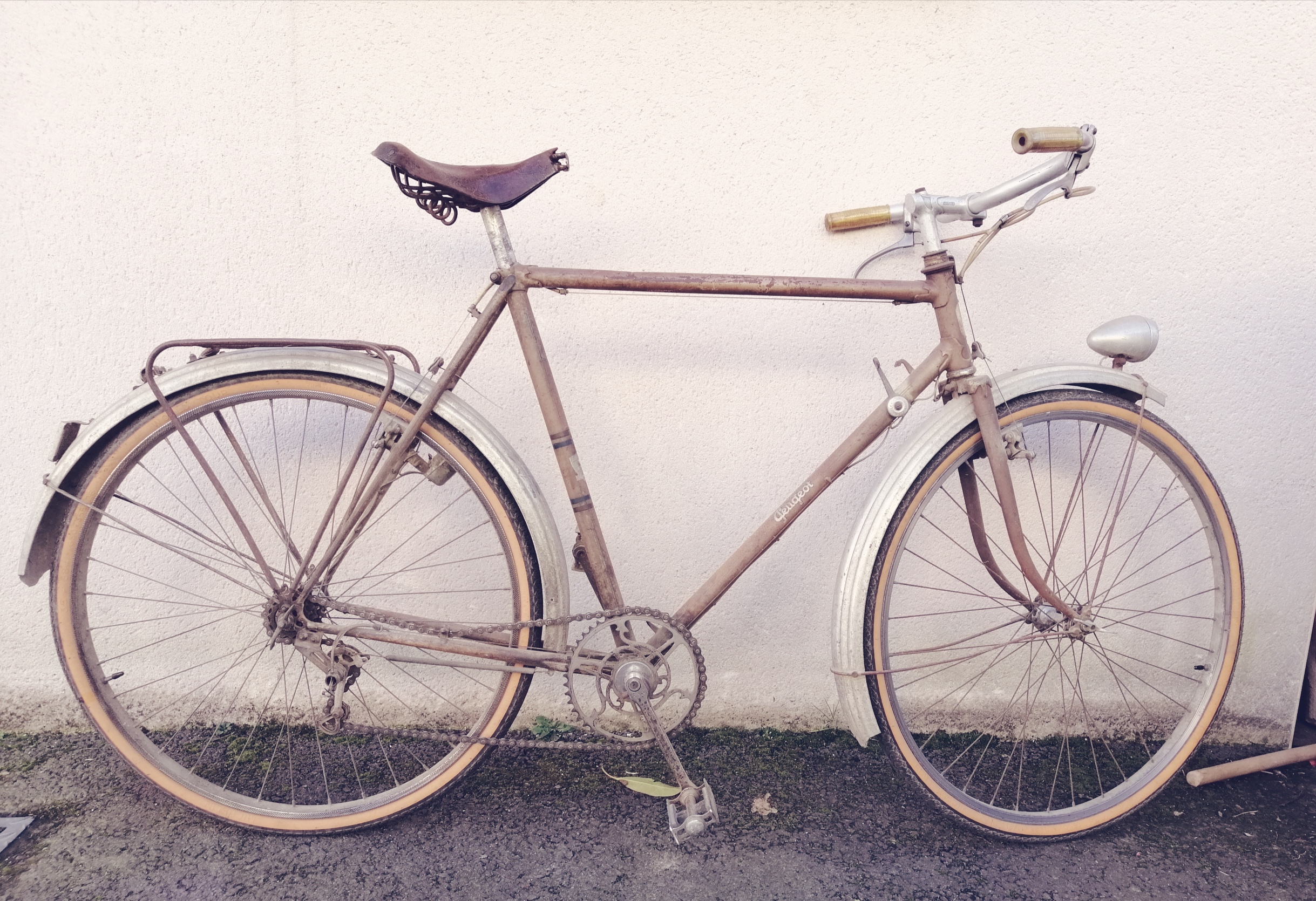

C'est ma première restauration et je m'attaque à un PH 60 (il me regardait du coin de l'oeil et m'a donné envie de m'occuper de lui.)
BFC98089 9630 482F BC05 66BDB61995B1
IMG 20210224 003331
Pas mal de pièces à trouver, je ne souhaite pas le repeindre, mais le garder dans son jus, j'espère récupérer un peu la peinture, il était blanc cassé d'origine

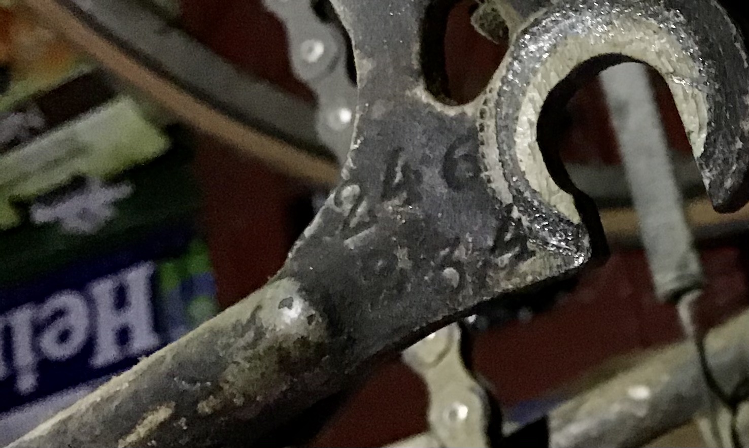

Numéro de cadre 246 234 il serait de 1948 ou 1949

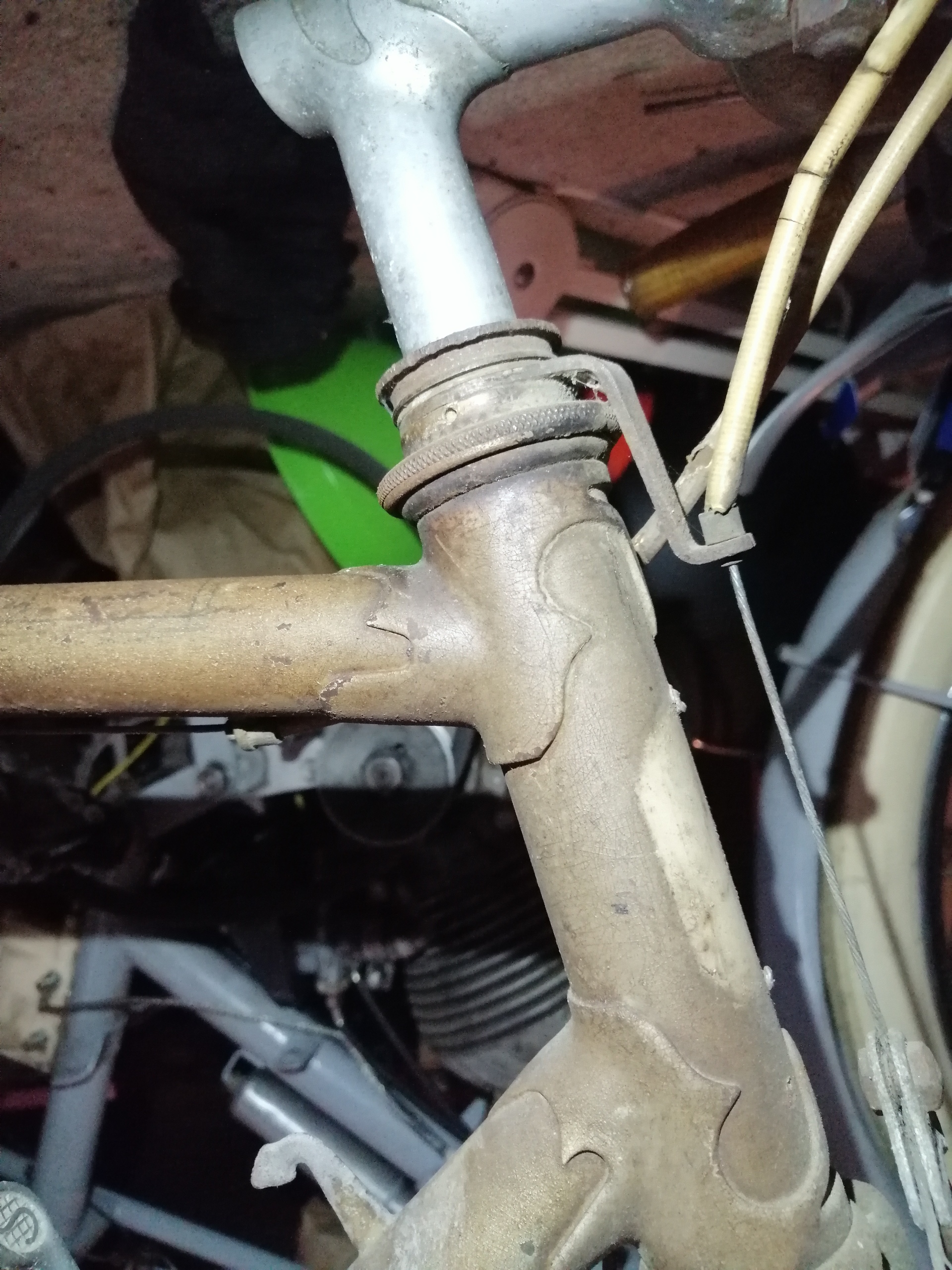

Cadre vitus
IMG 20210307 202317
IMG 20210307 202325
E9D70881 8474 4CB1 843A 2564E2657806

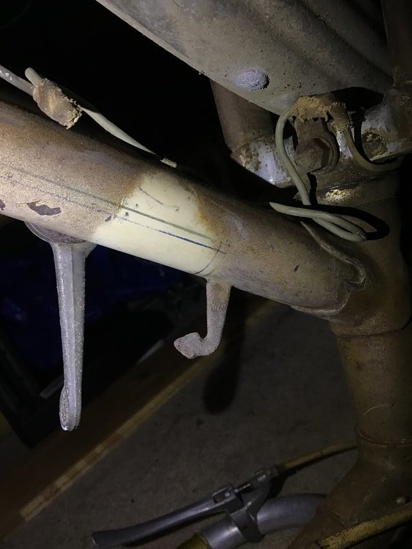

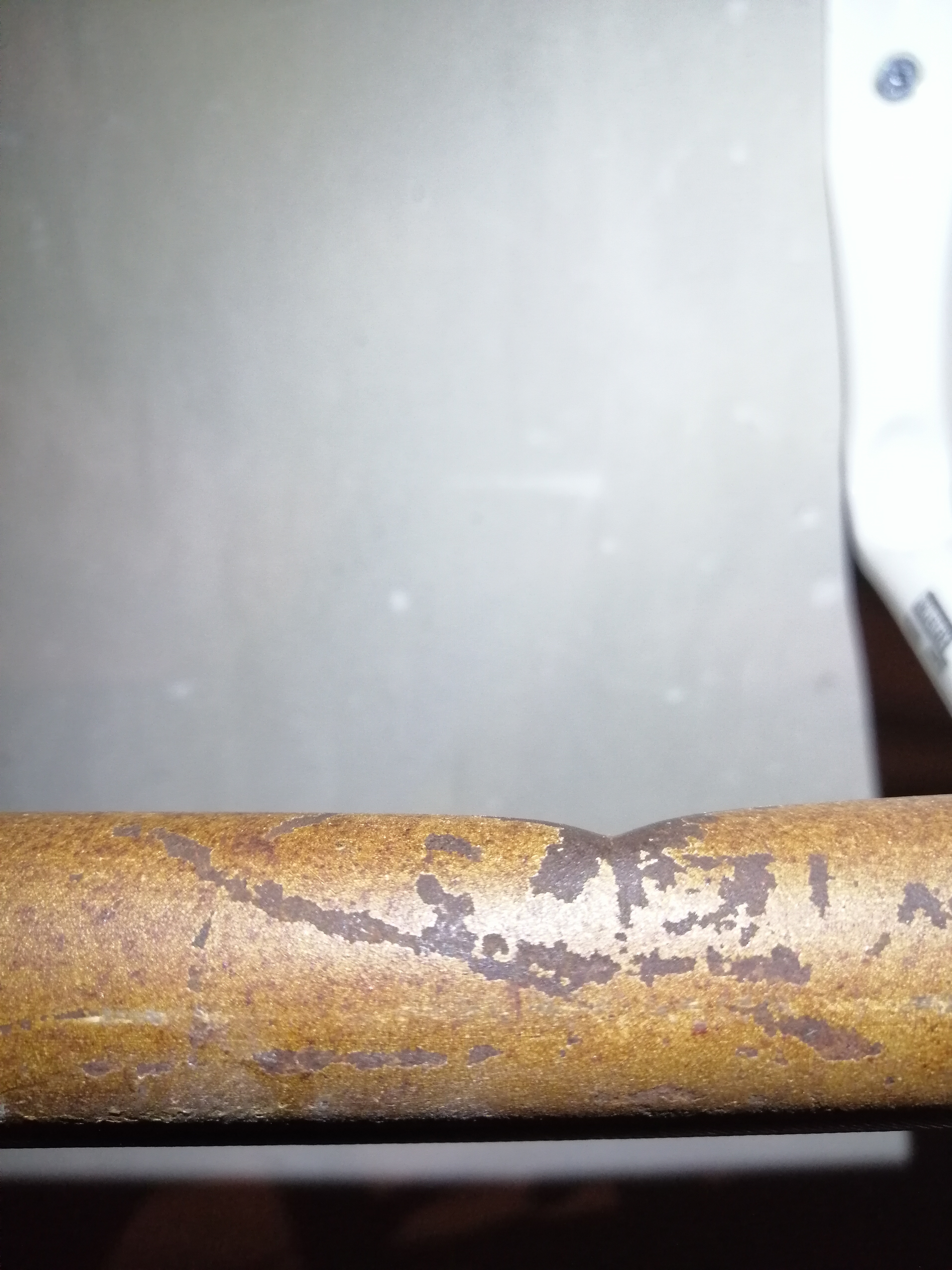

Avec un bon coup sur le haut du cadre

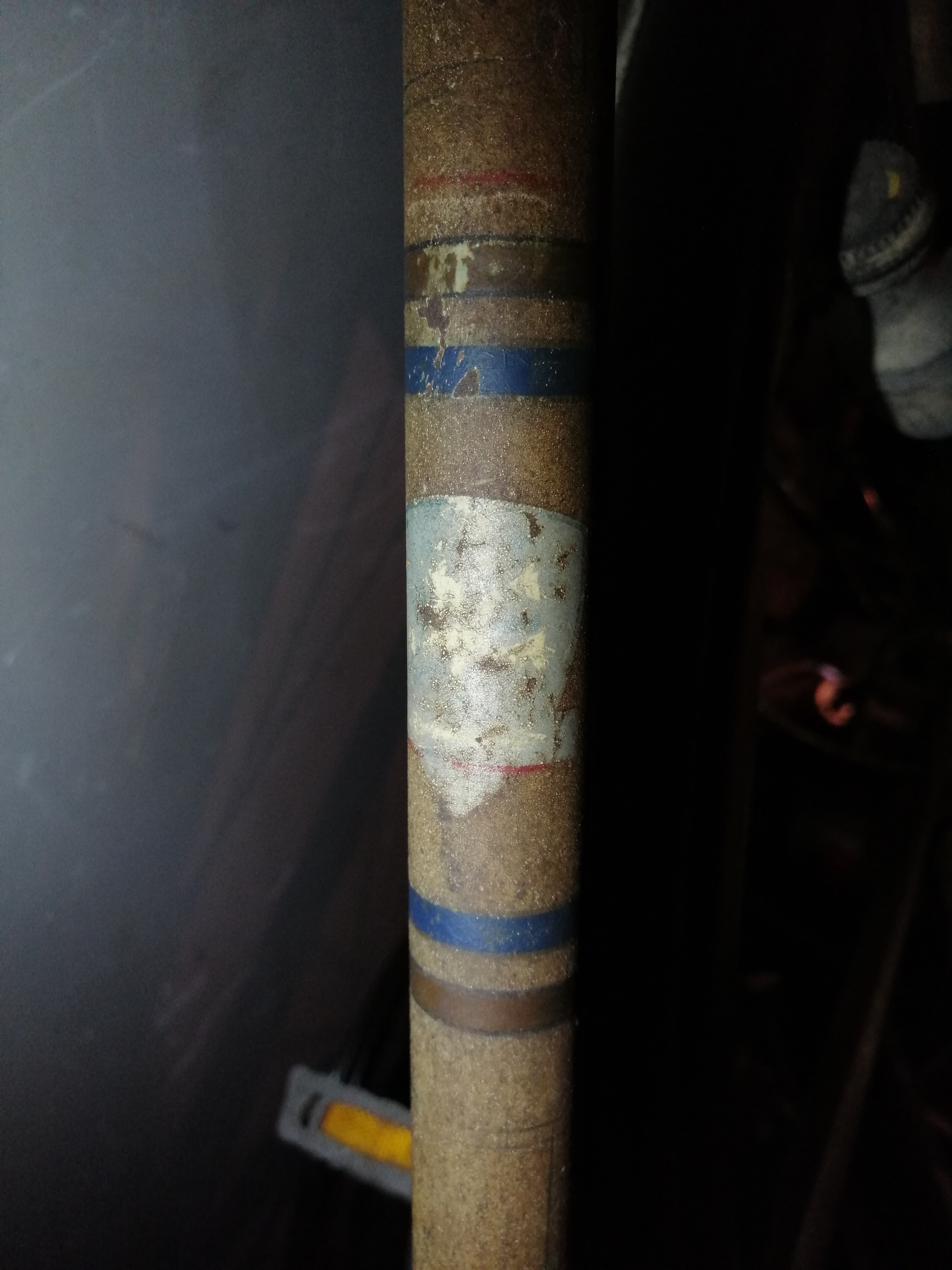

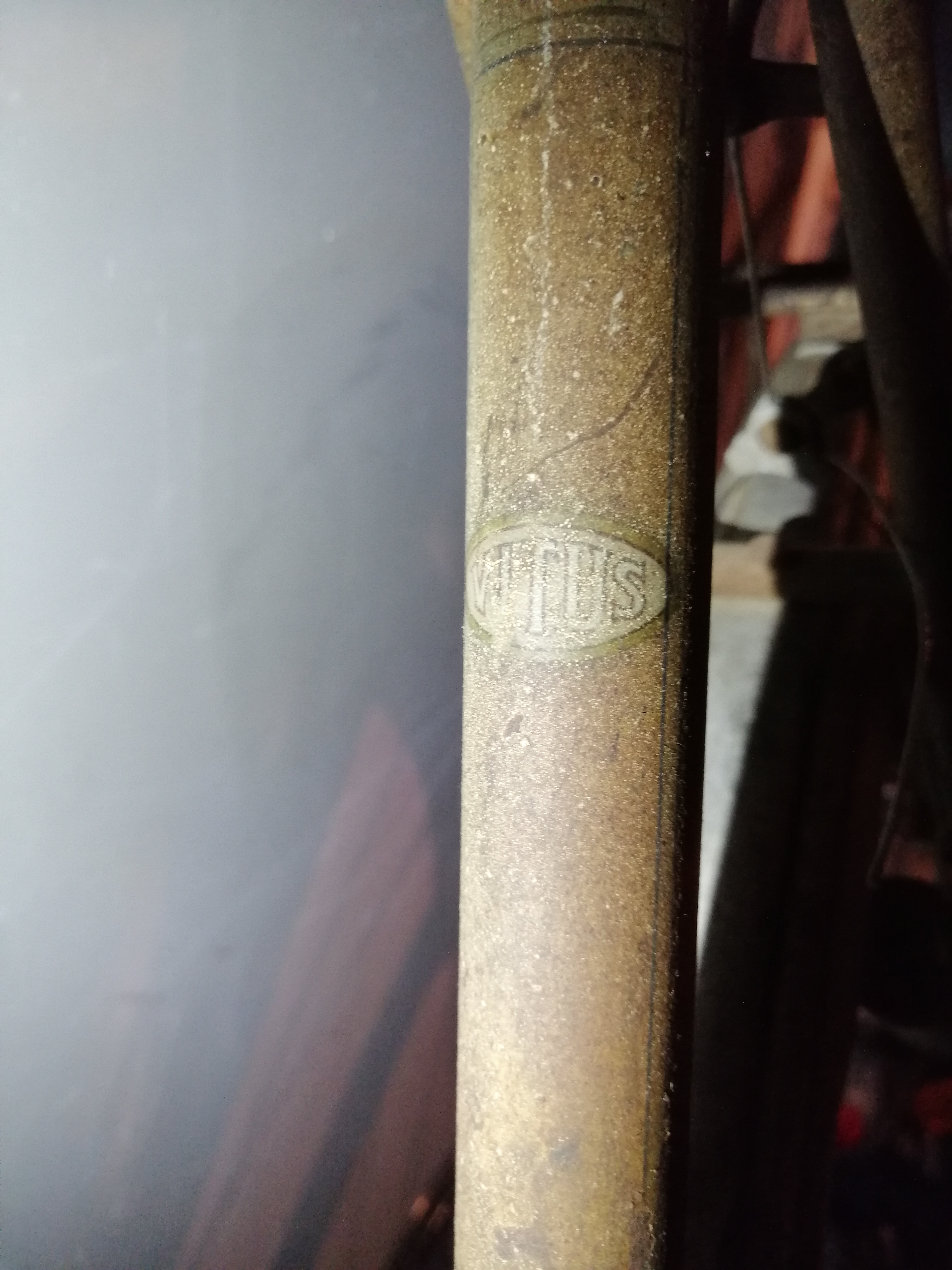

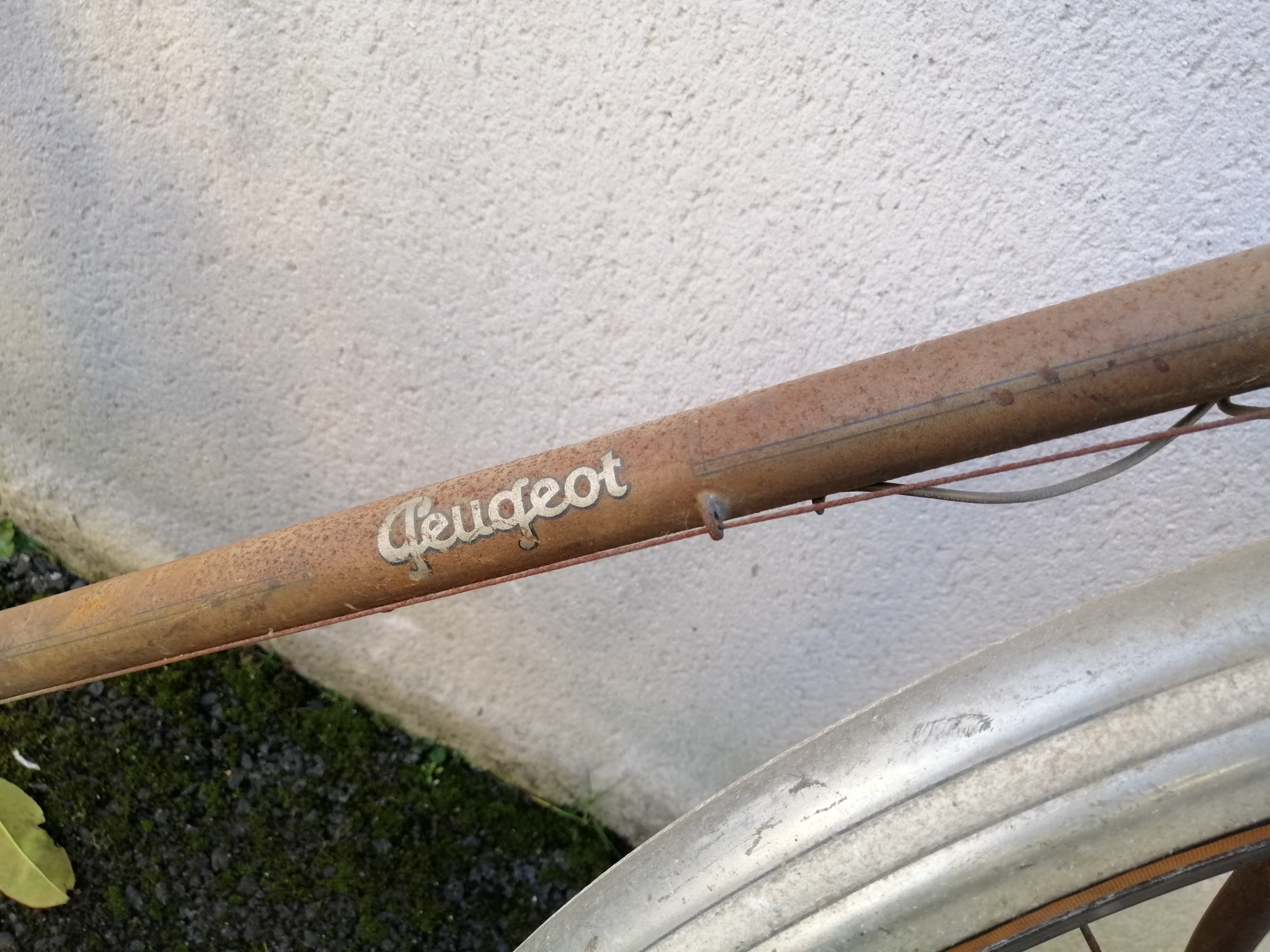

Manque la petite plaque avec le lion qui a la tête qui dépasse

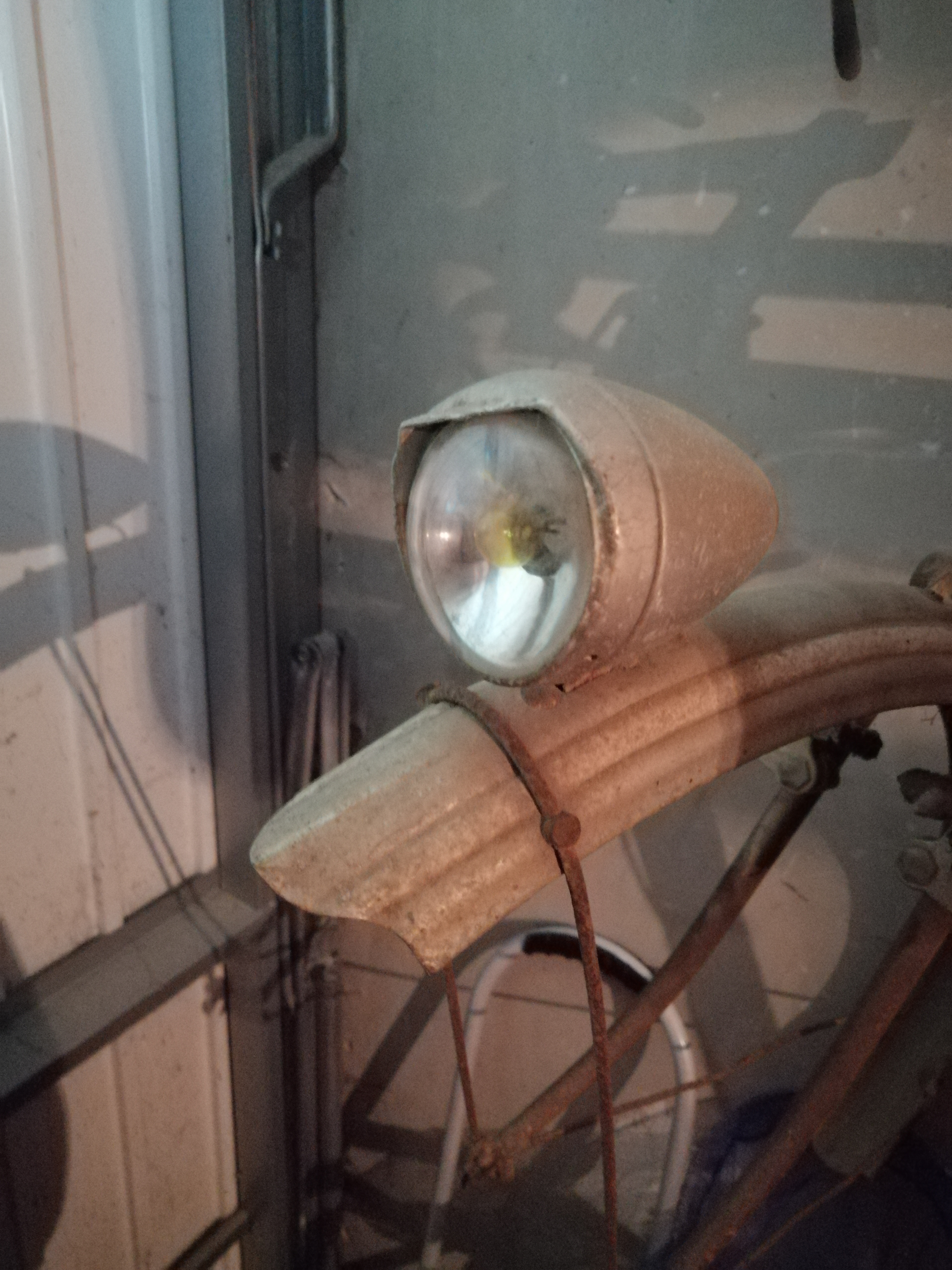

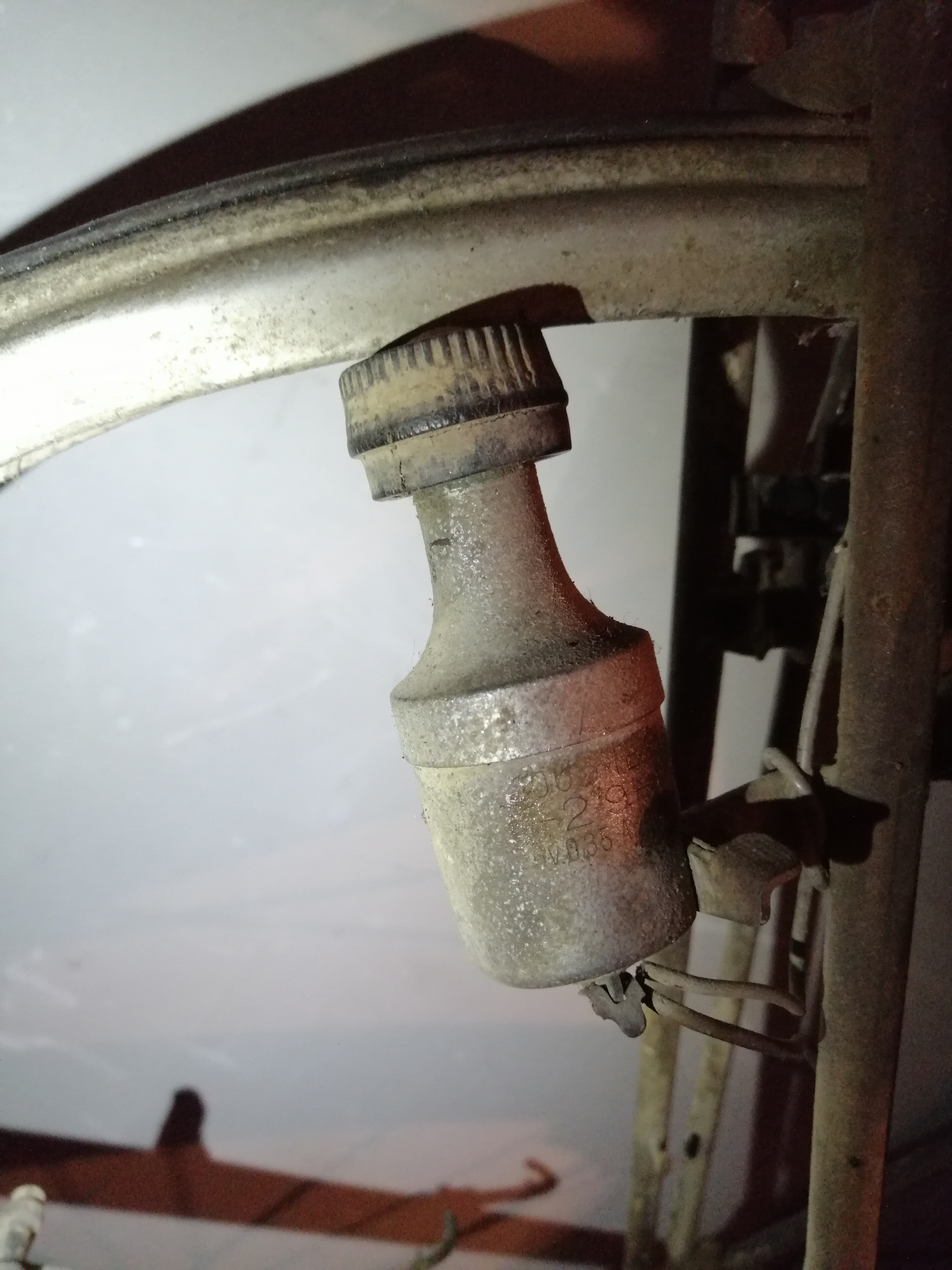

Le phare a pris un bon coup, aucune idée de comment récupérer ça ...

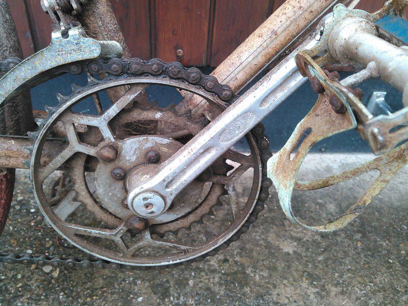

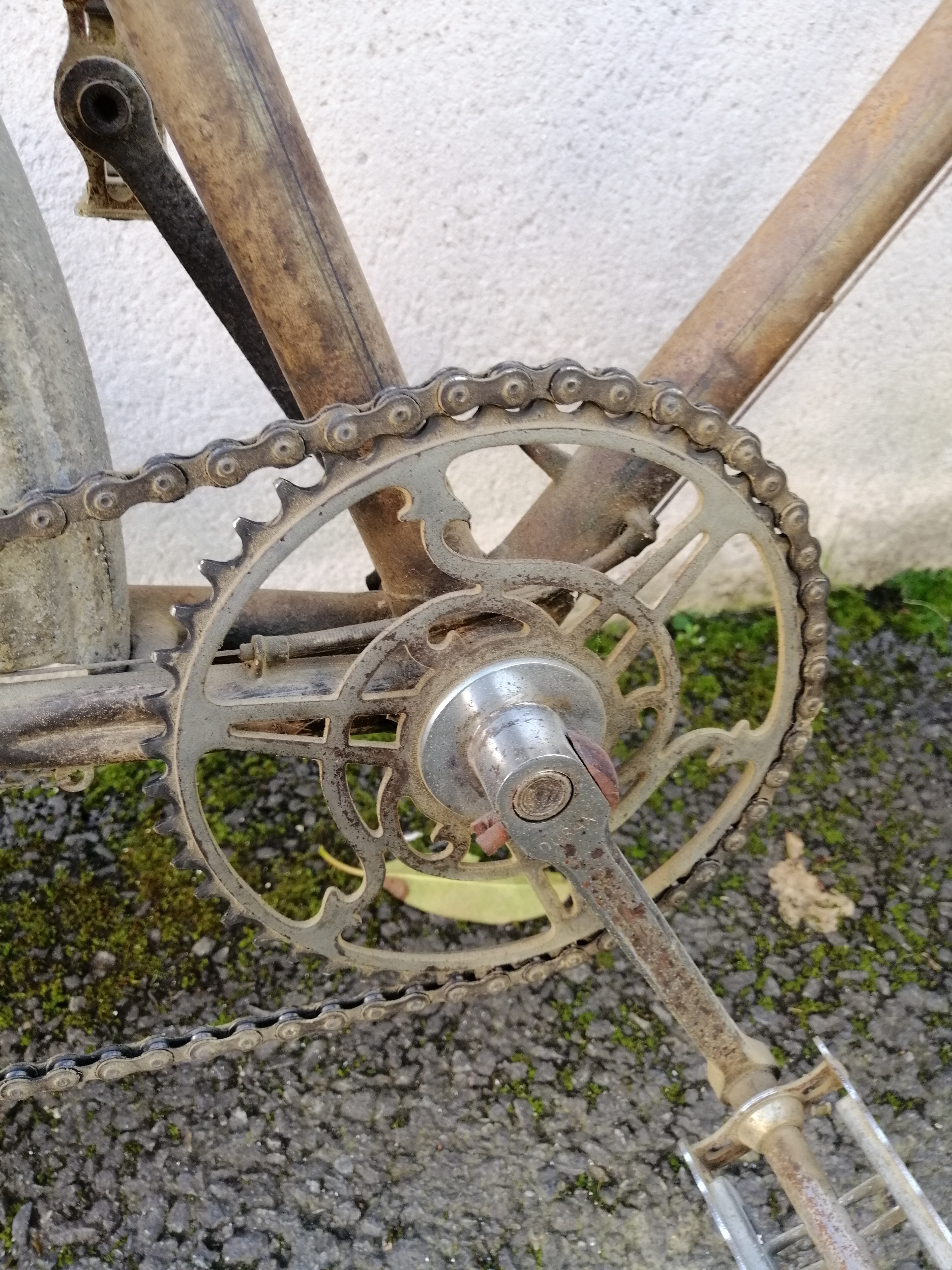

Le plateau et pédalier, pas du tout d'origine

Quelqu'un s'est suicidé avec un dérailleur ???? Quand et où ?
L'emboutissage de la base n'est pas pour un plateau plus petit que l'actuel, c'est même tout le contraire.

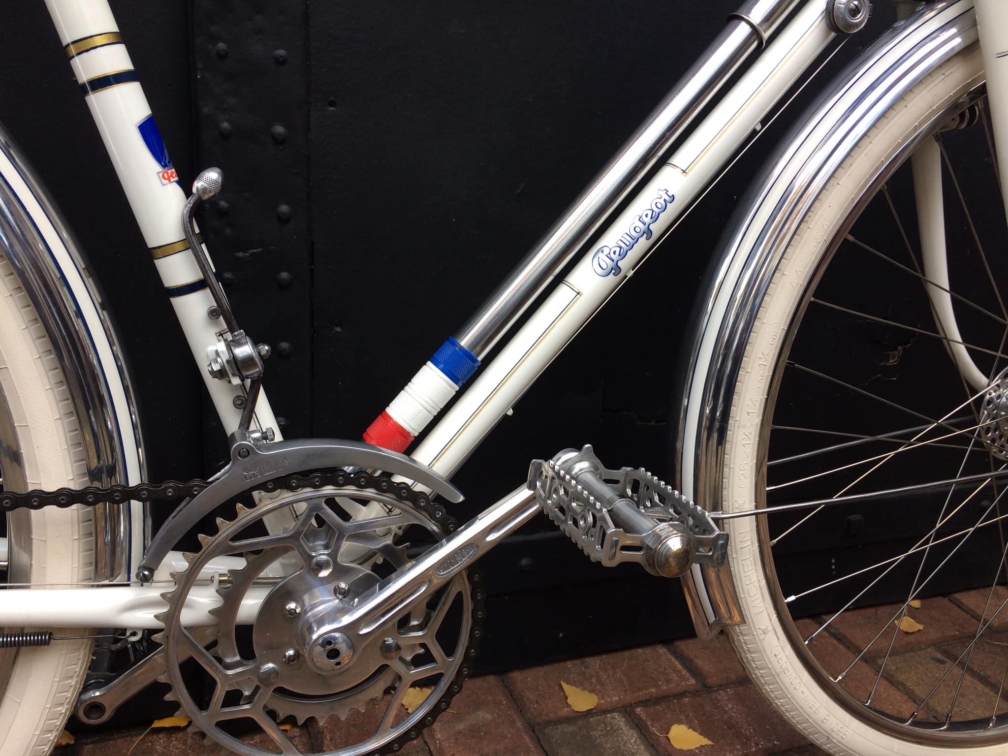

Oui, à priori mon vélo devait ressembler à ça :
11244B4D CEEB 4184 ABE0 75A98FE6B680
En 1949 se sont vendus des modèles au numéro de cadre proche du mien mais légèrement plus grand.

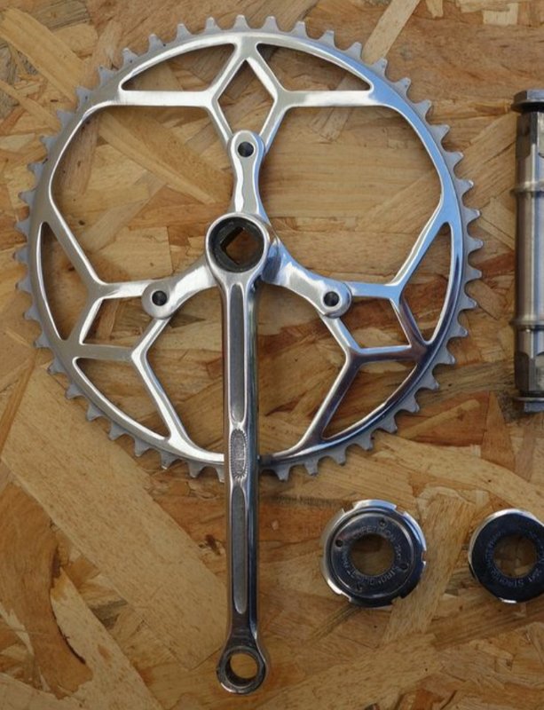

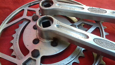

gros dilemme au niveau des plateaux avant, ce vélo devait être un stronglight LV 46/32 dents, dit diamant,
BB1E8756 B349 4EEF B882 94EC64030B01
68C2F147 DDB2 499F 84CE 1B3FE022BEB0
2801CC5B B47E 4655 8AEC 244F50C4831C
modèle rare, partit sur eBay à 250€ en 2018, 😢 et comme avec le Covid, les bourses d’échange de pièce se font aussi rares ...

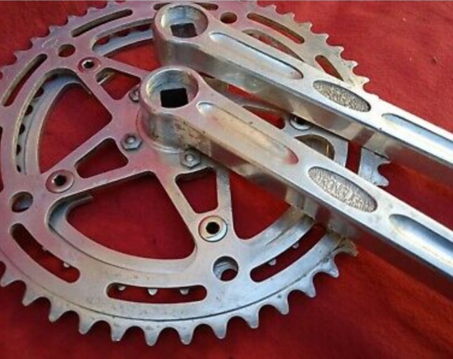

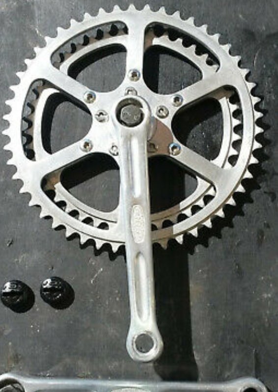

En attendant de trouver la perle rare, pensez vous que je puisse mettre un de ces stronglight ?
20210328 230316
20210328 230606
20210328 230128
Si oui le quel choisir ?

Il n'y a pas sur le cadre le plot pour la manette, ni la patte pour un dérailleur de plateau. C'est donc un vélo mono plateau.
Ce qui fait la qualité d'un vélo c'est avant toute autre chose la qualité du cadre. Ensuite viennent les roues et tout le reste influe beaucoup moins.
Monter des accessoires haut de gamme sur un cadre ordinaire ne fait pas un bon vélo, même en y soudant ce qui n'y est pas à l'origine, c'est juste une illusion, une tromperie, un mensonge.

la position de la pompe ne suffit pas à identifier le modèle, il nous manque cruellement les catalogues 1945/1946/1947, ton modèle est peut-être dans cette zone de l'histoire… peux tu nous donner le numéro ?
31/03/2021 8:56
246 234 si je vois bien sur la photo au début.
