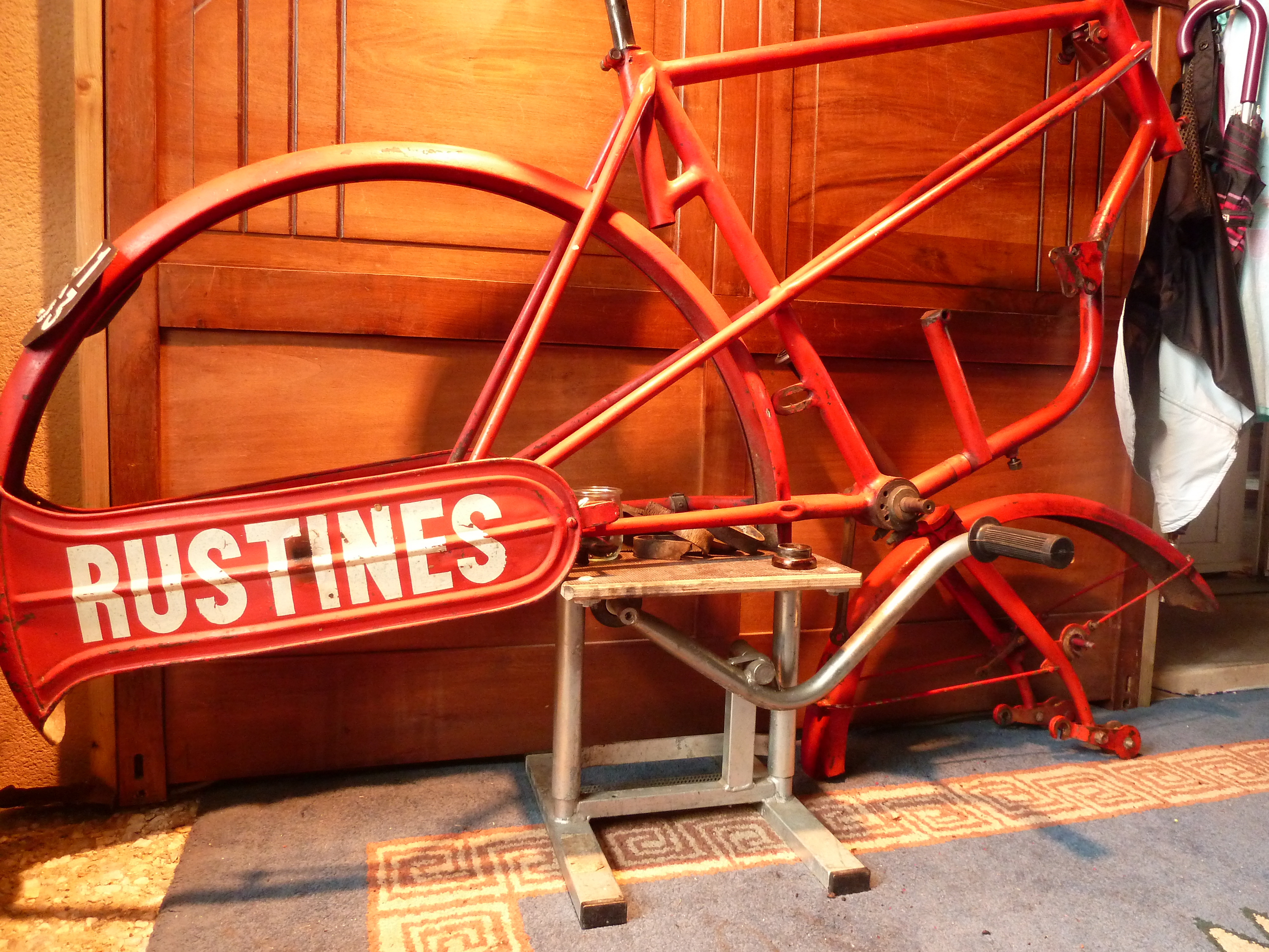

Vous l'avez surement vu au dernier Velocipedia à Moulins, il lui manquait le plateau TA, c'est chose faite il est arrivé ce matin par courrier donc je vais attaqué sa restauration. Mais légère la restau ! je démonte je nettoie mais je sors pas le polish le rustol… je garde même la guidoline et les gaines !! Objectif aout prochain le faire tourner a Lurcy-Levis sur la piste… enfin j'espère
Sinon il est de ma région, il servait à entrainer les coureurs de l'ACC, (Amicale Cycliste Clermontoise). C'est un Derny Type Bordeaux Paris… mais honnêtement je pense plutôt à un bitza, c'est pas clair, la fourche à elastomer, repeint… en le démontant je trouverais bien. Je pense plutôt à un Derny “civil” modifié ensuite pour l'entraînement. A suivre…

Il n'y a que la fourche qui a été changée (probablement que les routes Auvergnates étaient mauvaises). Le cadre et le moteur du Bordeaux-Paris sont différents de ceux des modèles "tourisme" et là ce sont bien les bons.
Normalement il doit être en pignon fixe. Le guidon a été modernisé, c'est normal s'il a servi longtemps.
Un bruit de casserole est normal...

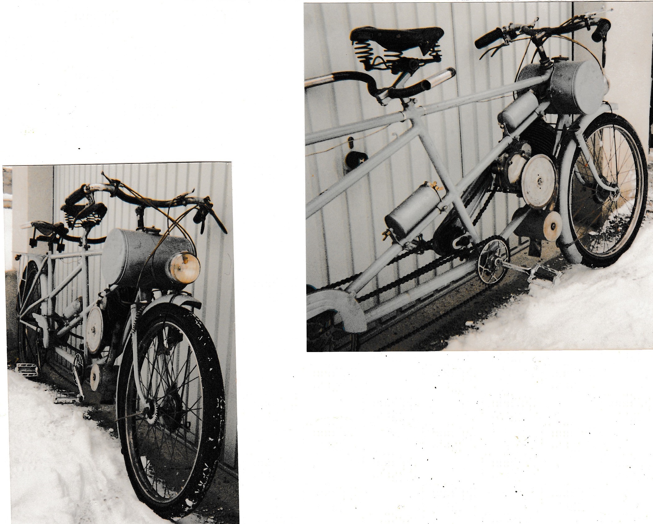

J'ai eu un tandem de 1939 et une carcasse de solo d'après WW2, mais je n'ai pas trouvé une copine assez folle pour rouler avec moi sur cet engin, alors je l'ai vendu via les annonces de LVM ce qui m'a valu des insultes téléphoniques.

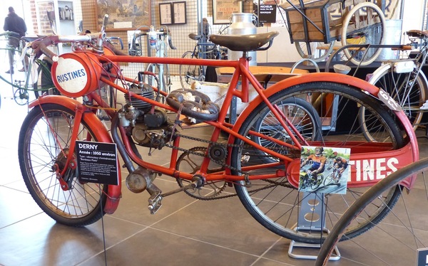

C'est du costaud !! les deux petites bonbonnes fixés sur le cadre, c'est du nitro oxyde !!

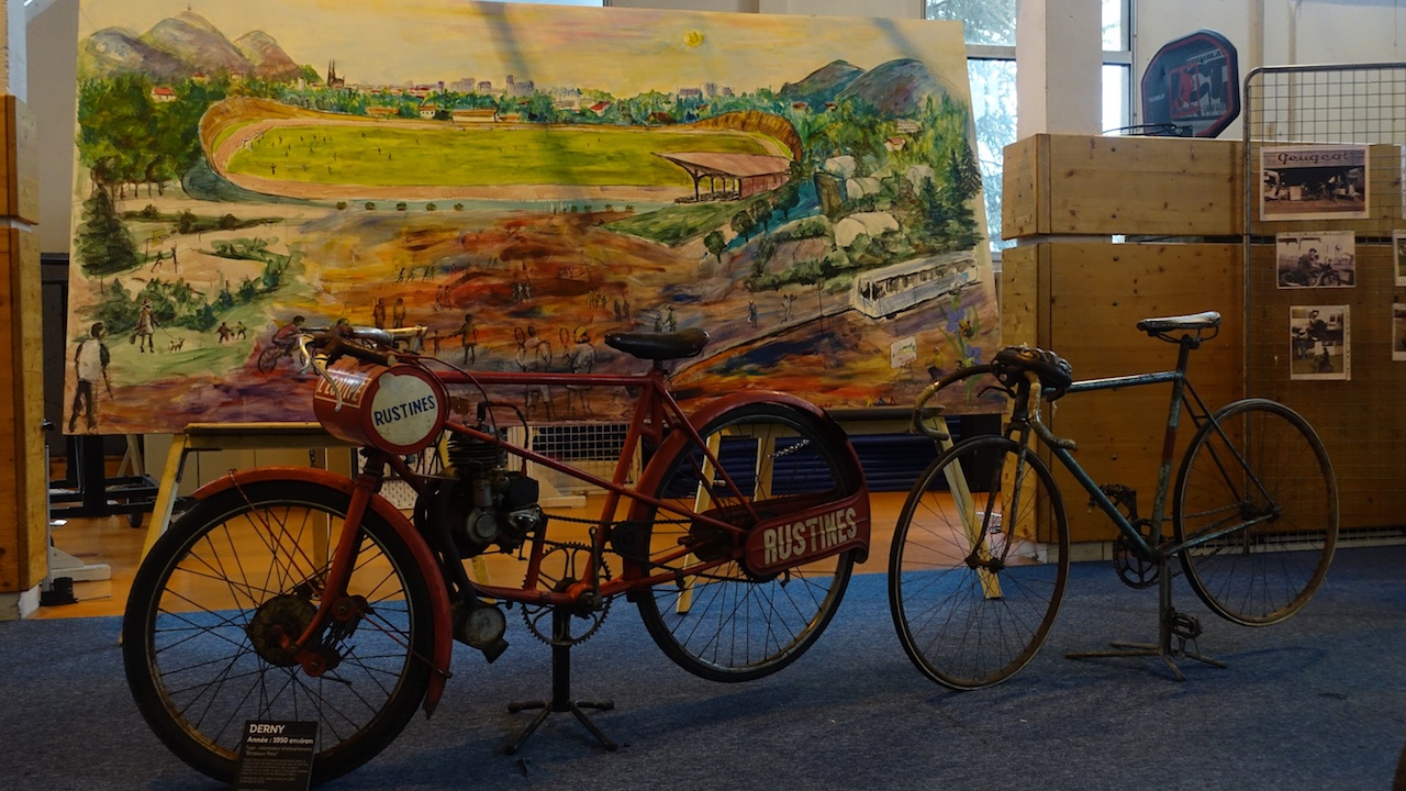

Je rajoute une photo du derny, cette fois expo toujours pour la commémoration du vélodrome de Clermont-fd
derrière on voit une peinture, enfin c'est fait à la peinture, une vision d'ensemble de Clermont,  le puy de dôme, le stade, la cathédrale… manque les usines Michelin!

23/02/2018 10:16
Posté par: SuperElliott
Une réserve d'essence et une d'huile, c'étaient des options "maison". Il était aussi proposée une grande sacoche de cadre en cuir.
