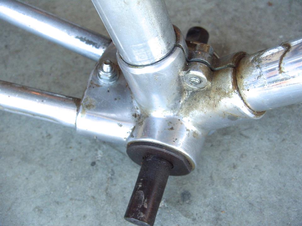

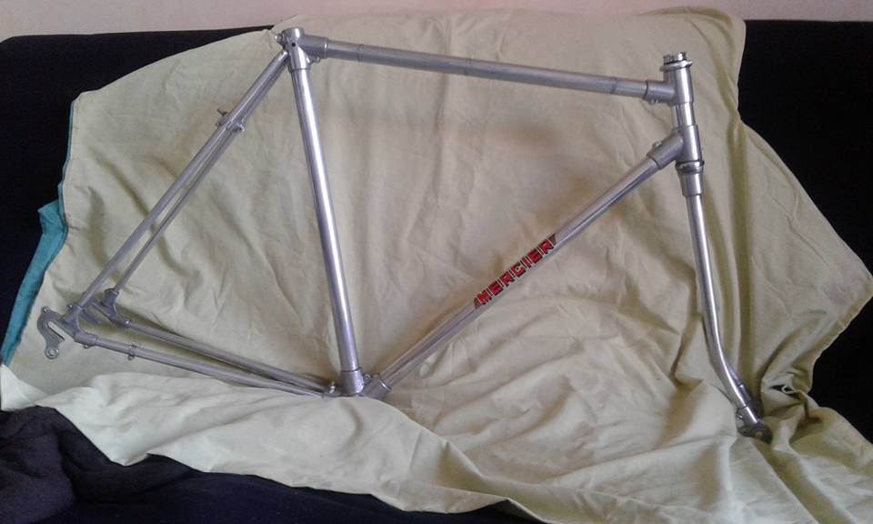

Cadre aluminium manchonné vissé ,le cadre est gravé Mercier , entièrement restauré .poids du cadre seul 1,5 kg et la fourche 525 Gr ,poids du vélo monté 8kg400 ,il possède une très bonne tenue sur route et très explosif ,vélo extraordinaire a rouler ,très surpris de la qualité de l'ensemble

Les tubes ne sont pas vissés mais pincés par les raccords.
L'année 1975 est-elle gravée sur les tubes ? En principe il devrait y avoir aussi le mois.

je me suis mal exprimé ,oui s'est les raccords qui pince les tubes et il est de 12/75

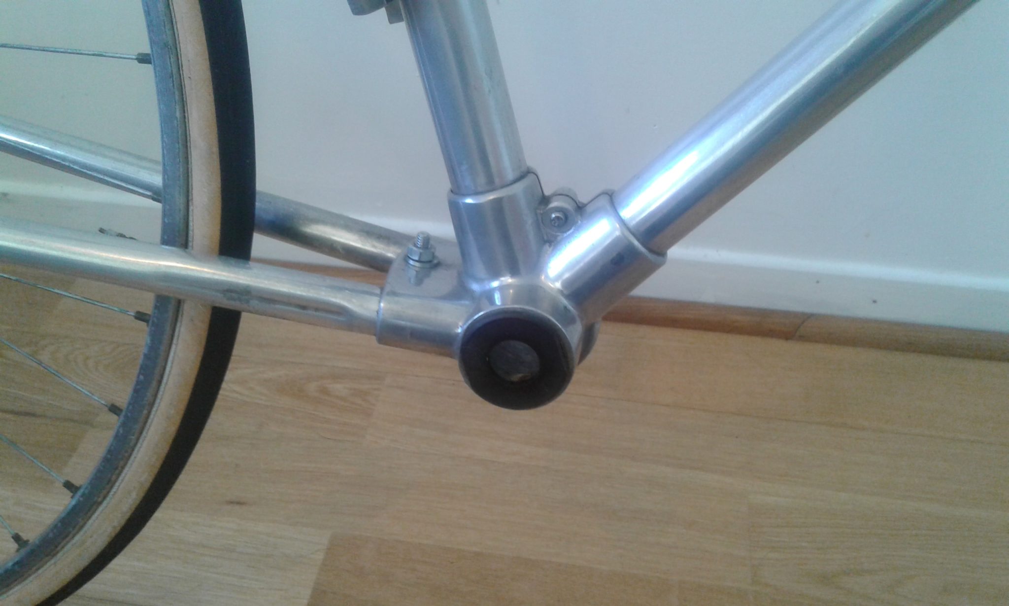

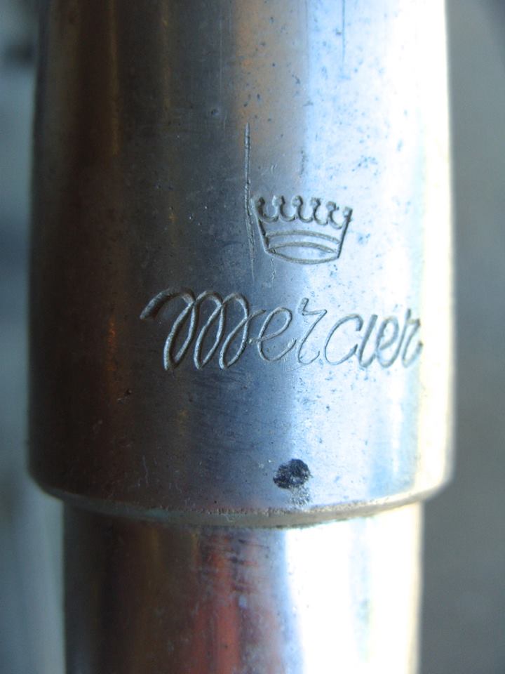

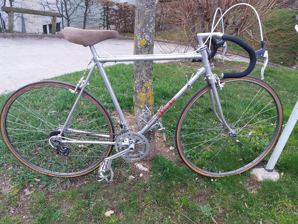

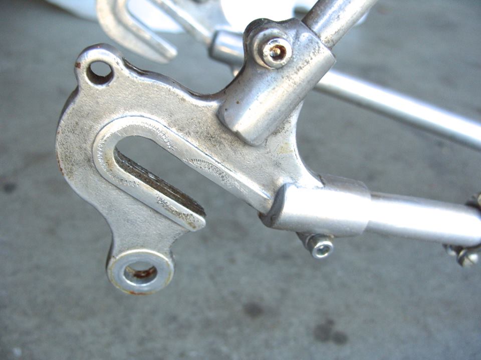

Ce vélo a été entièrement démonté pour être restauré avec des accessoires plus adapté

Il est vrai que ces "manchonnés pincés" sont attachants car ce "rêve" du extra léger que promettait le travail de l'aluminium ou du duralumin, a alimenté bien des essais et des projets depuis les années 30. Mais le résultat n'est finalement pas à la hauteur des espérances malgré l'évolution des techniques. On voit bien qu'un cadre en acier en 4/10 ièmes peut être aussi léger (J'ai un vélo en acier de 1947 qui fait 9,5kgs tout équipé) et plus rigide. La brasure du dural comme la pratiquent Barra ou Sablière, si elle est techniquement au point, n'apporte finalement pas de gain de poids significatif. Reste le charme de l'alu, dont je suis un fervent adepte!...
