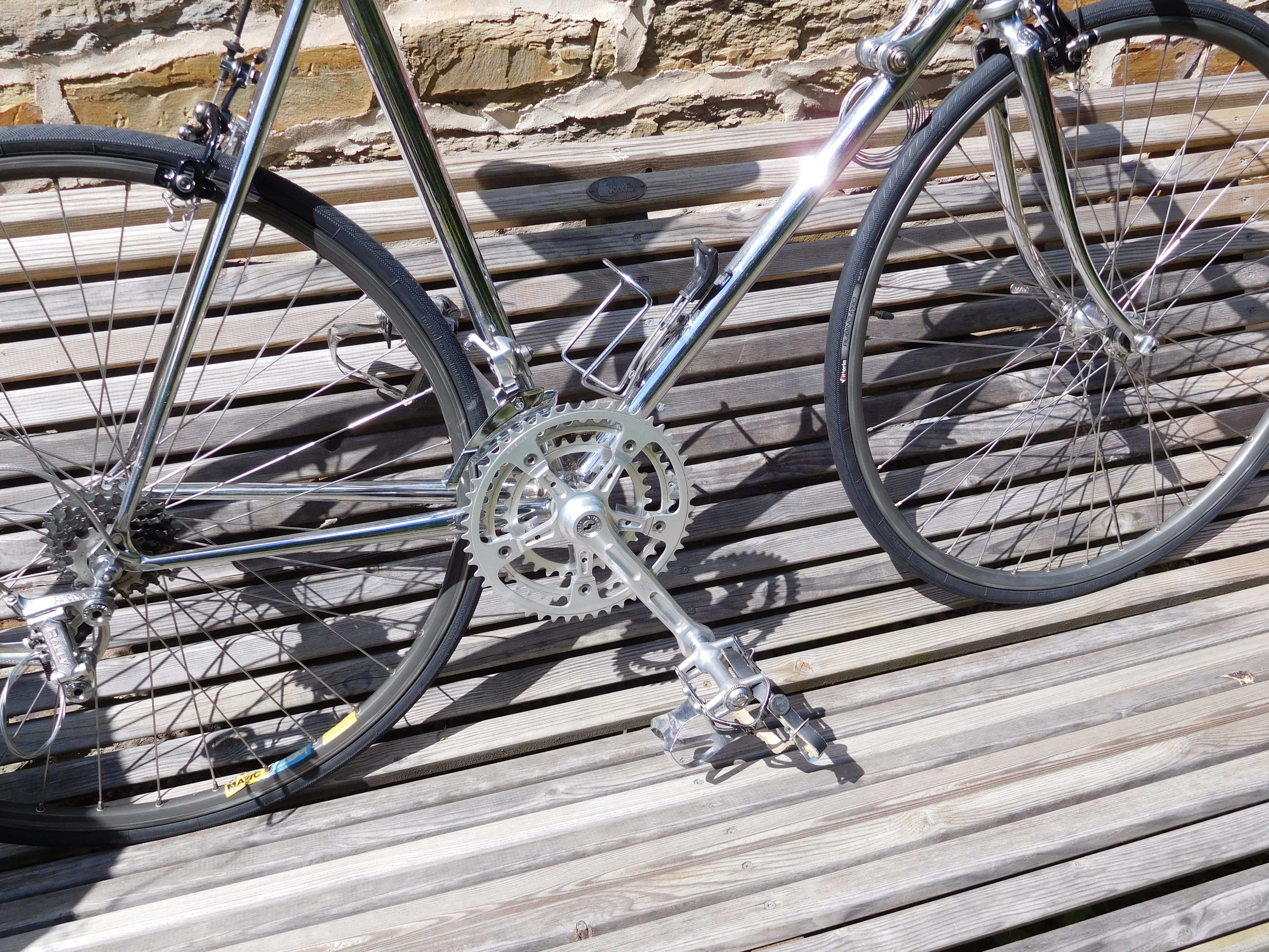

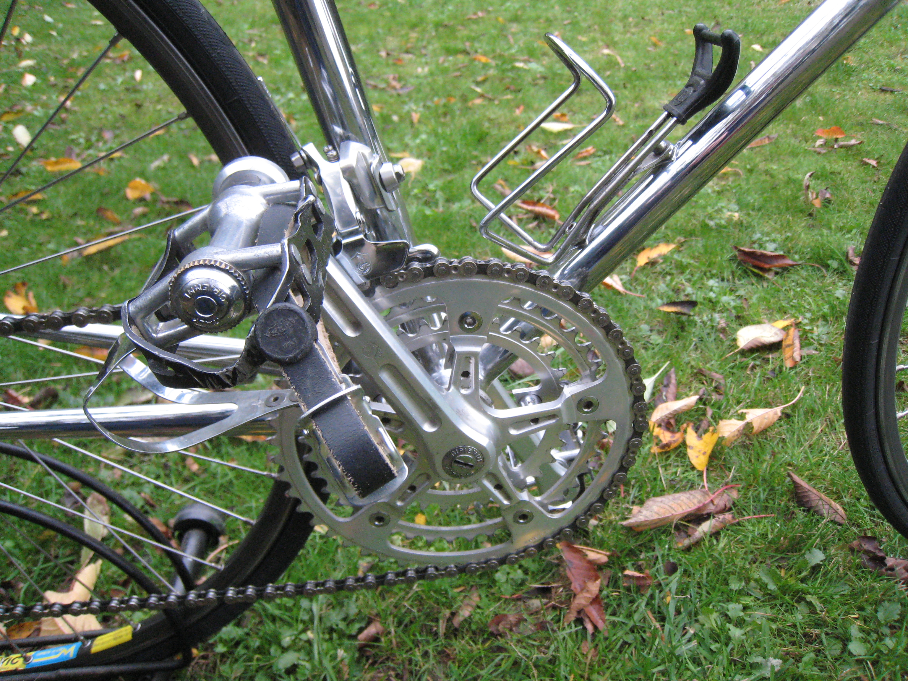

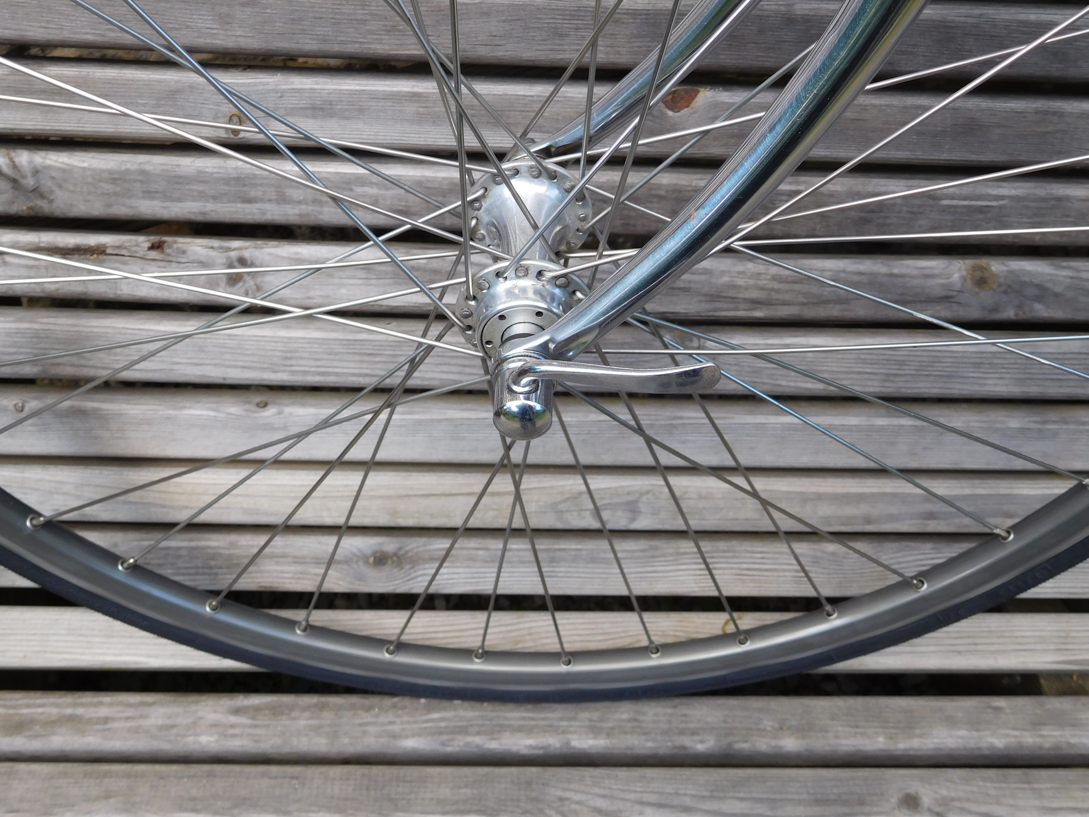

Un de mes derniers projets. Ce vélo Roger Roche avec des éléments Atax, Gipiemme, Campagnolo, Mavic, Modolo...

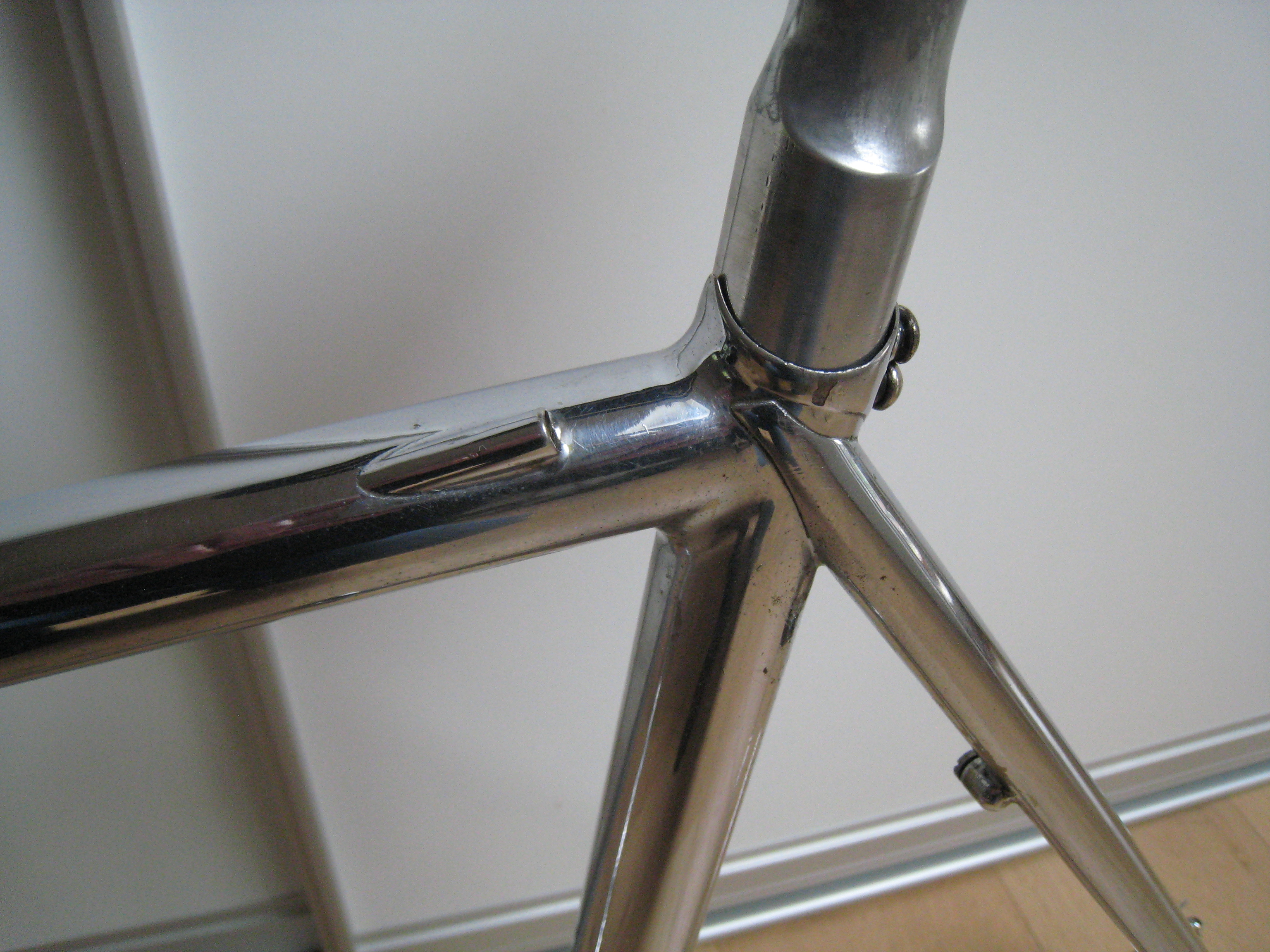

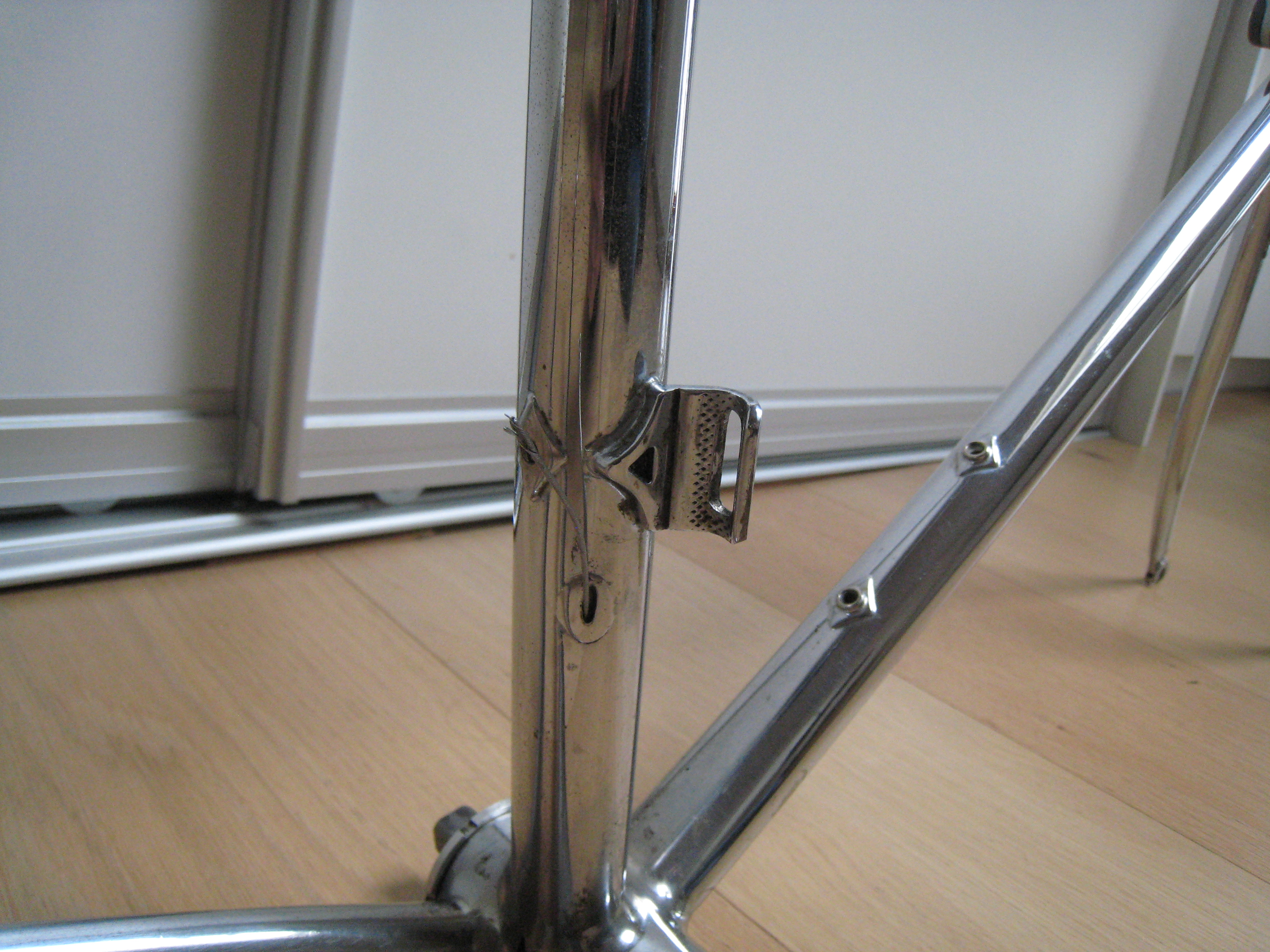

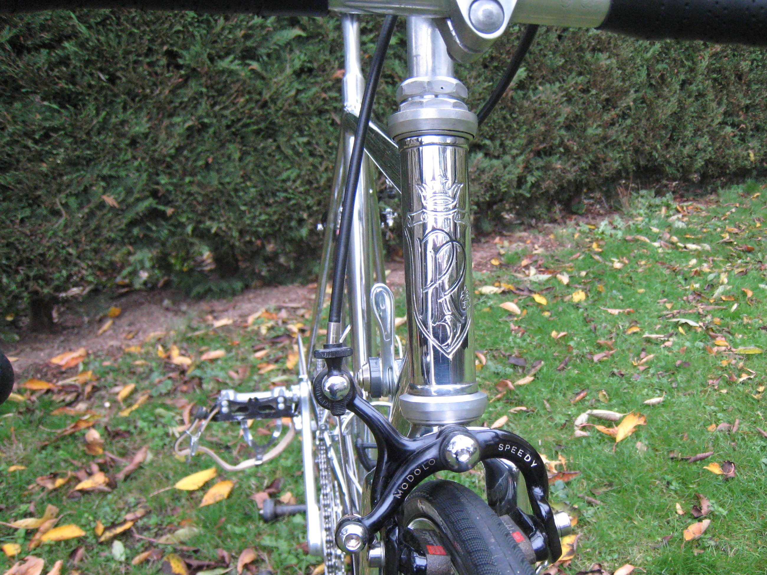

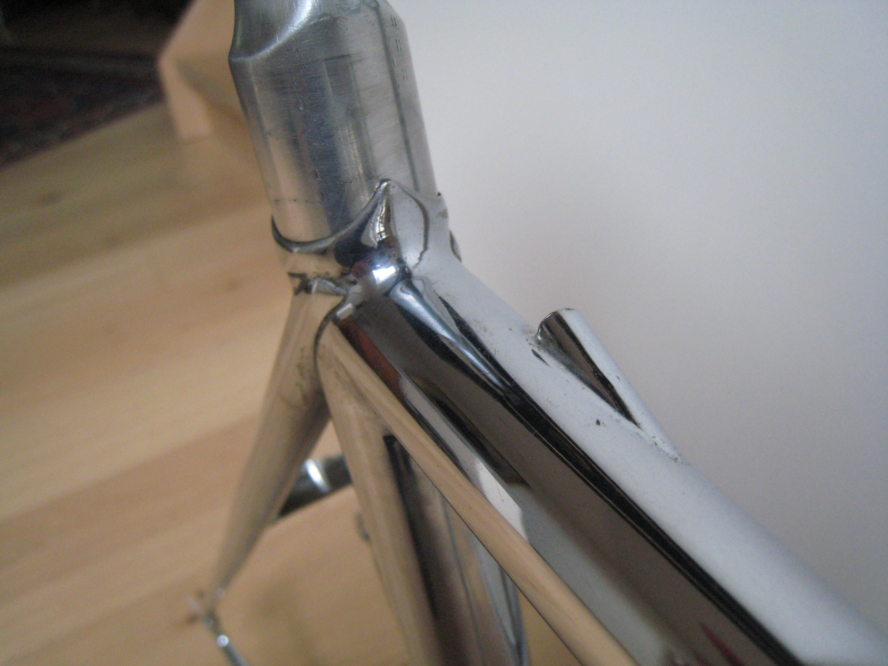

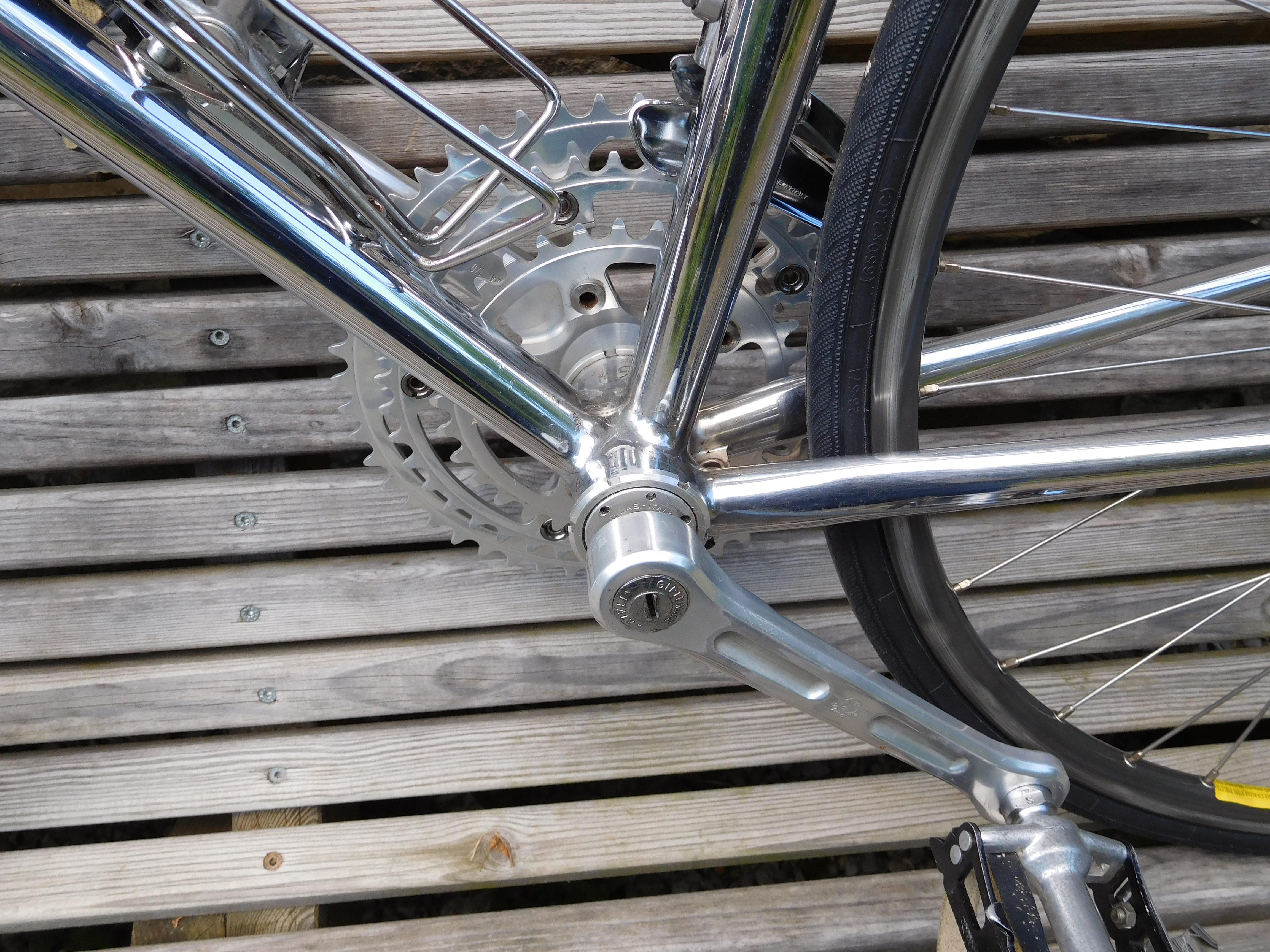

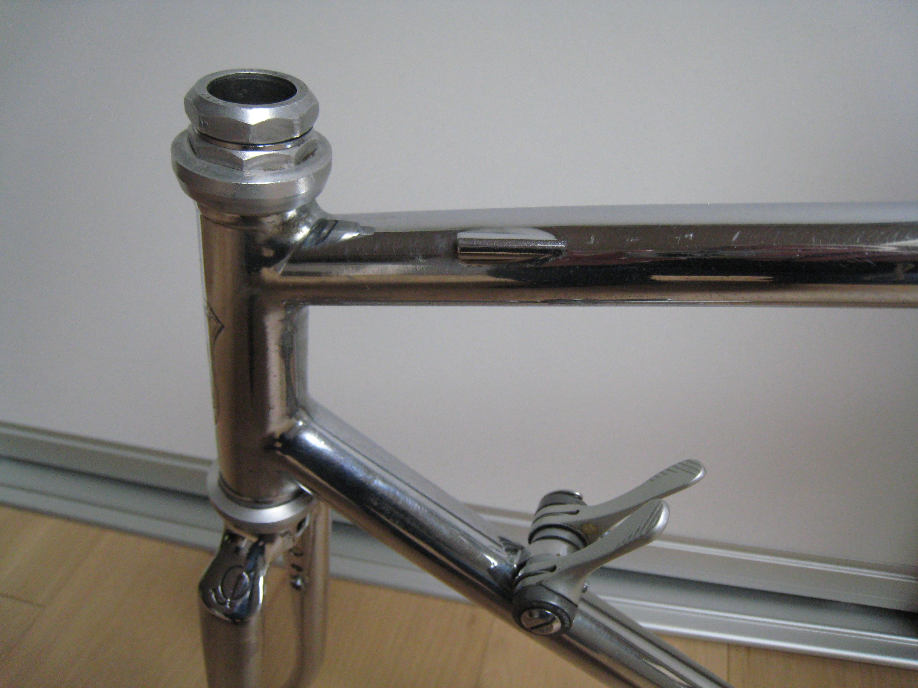

Absolument fan de ce vélo, c'est bien simple je veux le même… soudobrasé, chromé, très belles finitions, si tu pouvais nous faire une photo du raccord de selle de l'autre coté et en gros plan. et sous le boitier de pédalier…
L'avantage avec les RR, c'est qu'on ne peut pas se tromper…
Il est numéroté ? quel taille fait-il ?

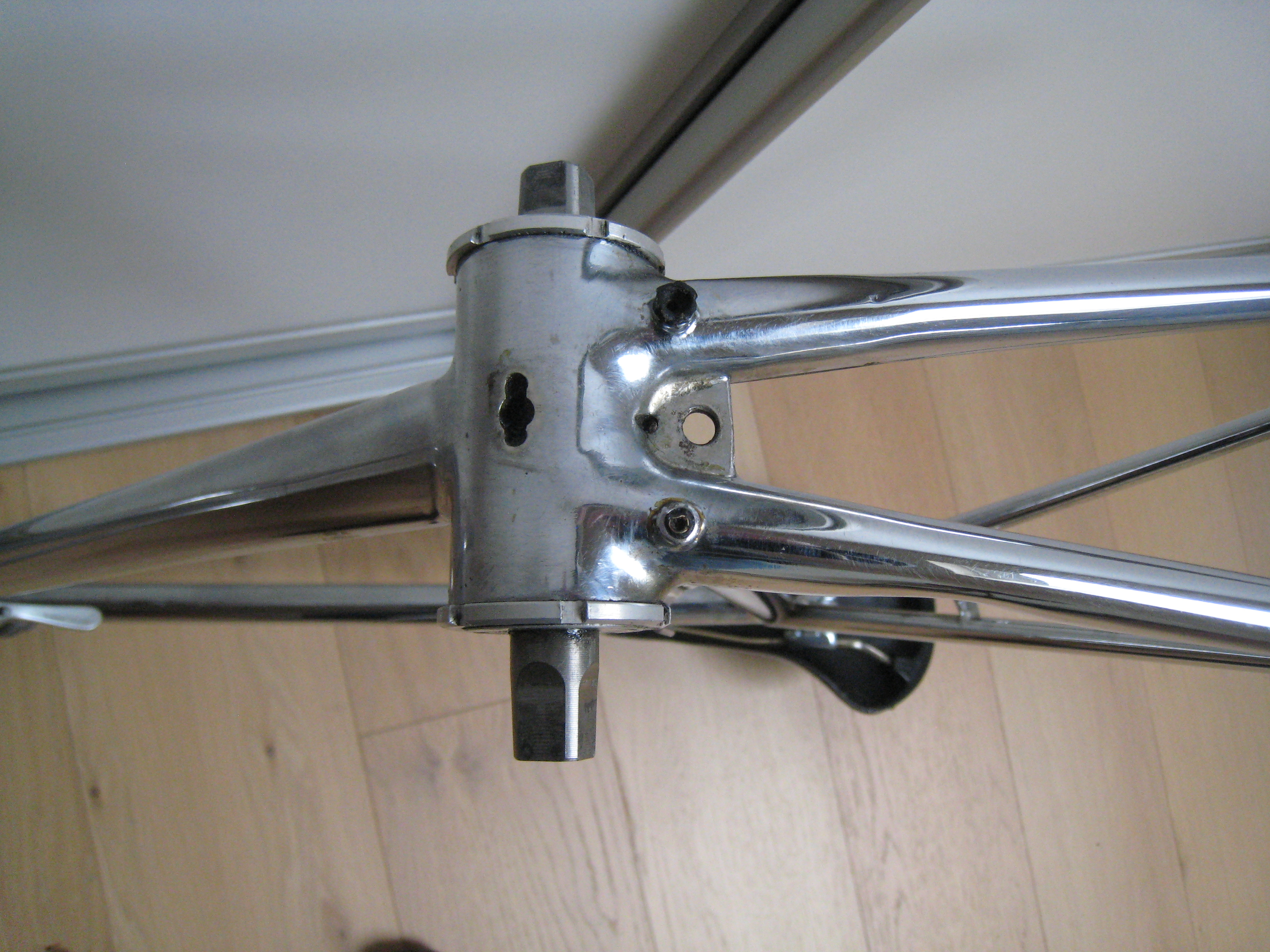

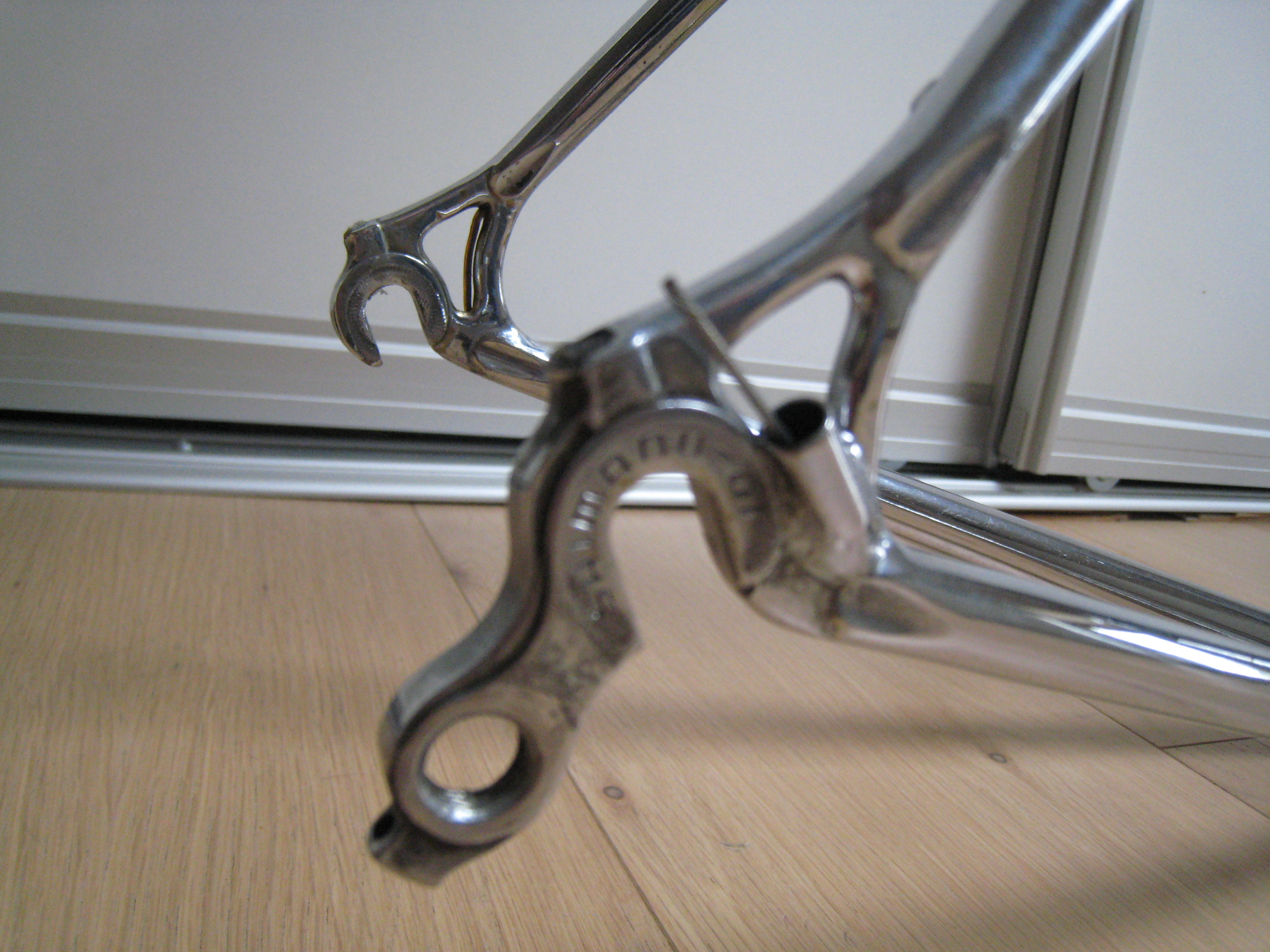

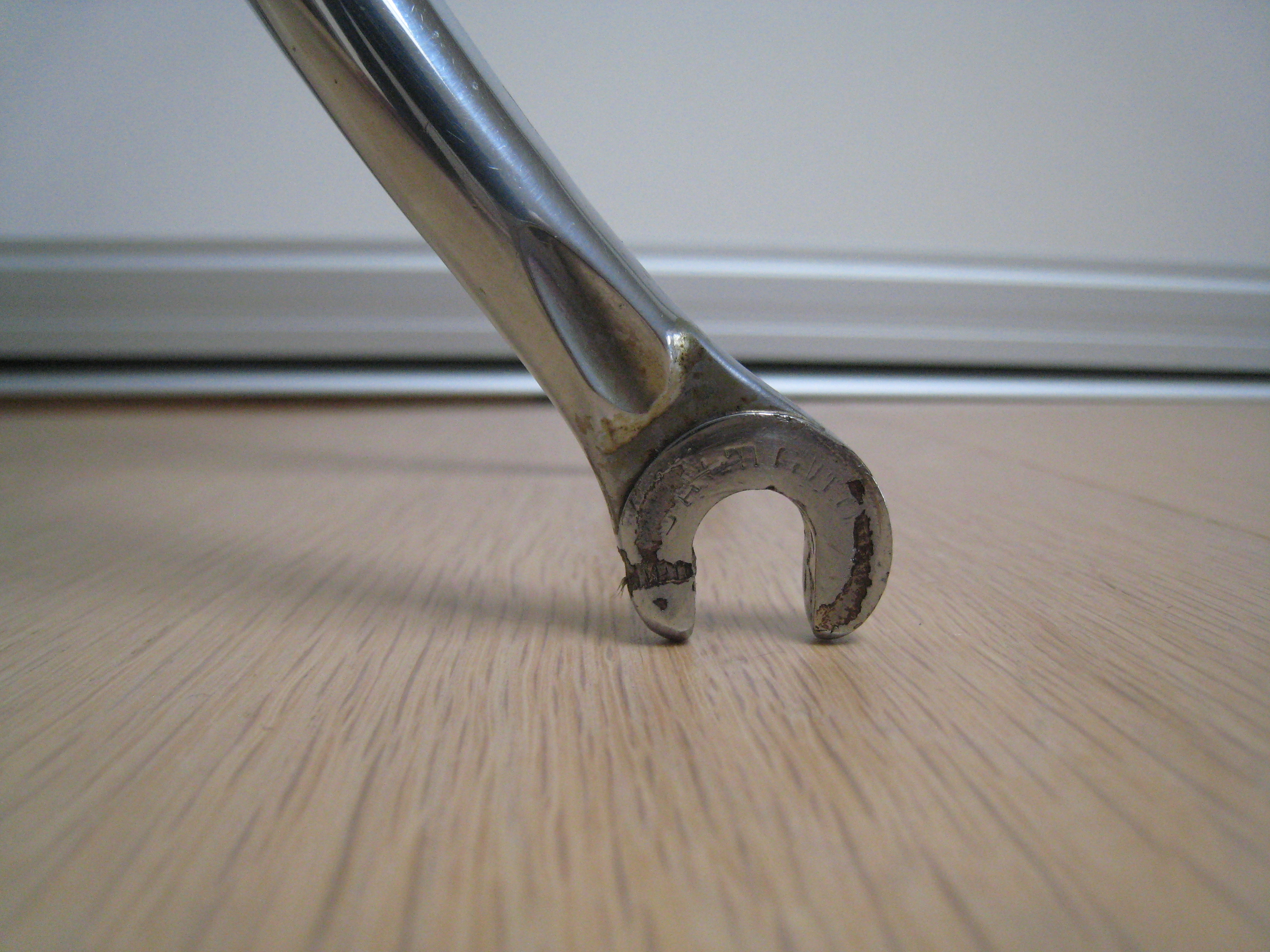

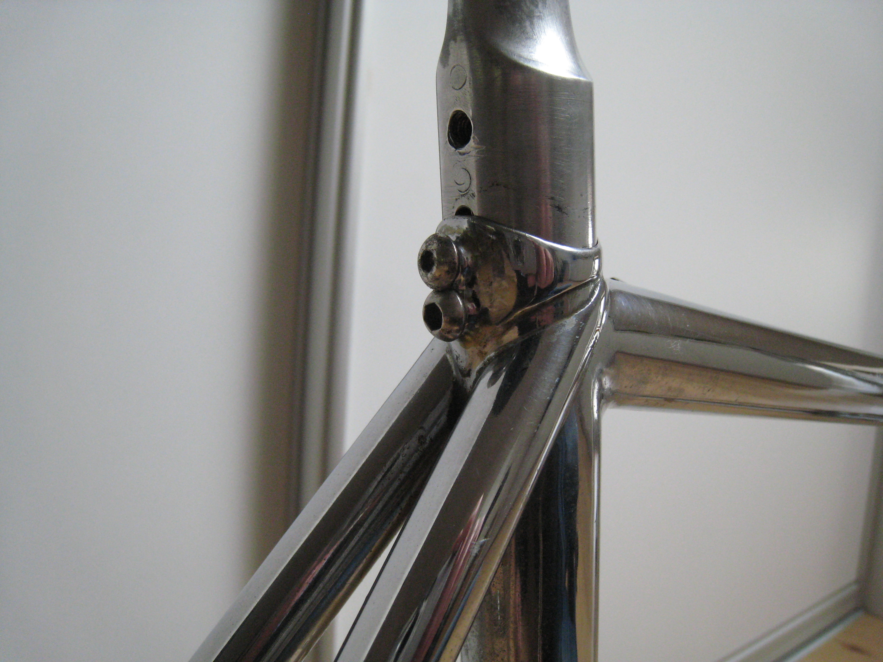

Voilà des photos prises lorsque le cadre était nu
IMG 4581
IMG 4570 (1)
09/06/2020 7:40

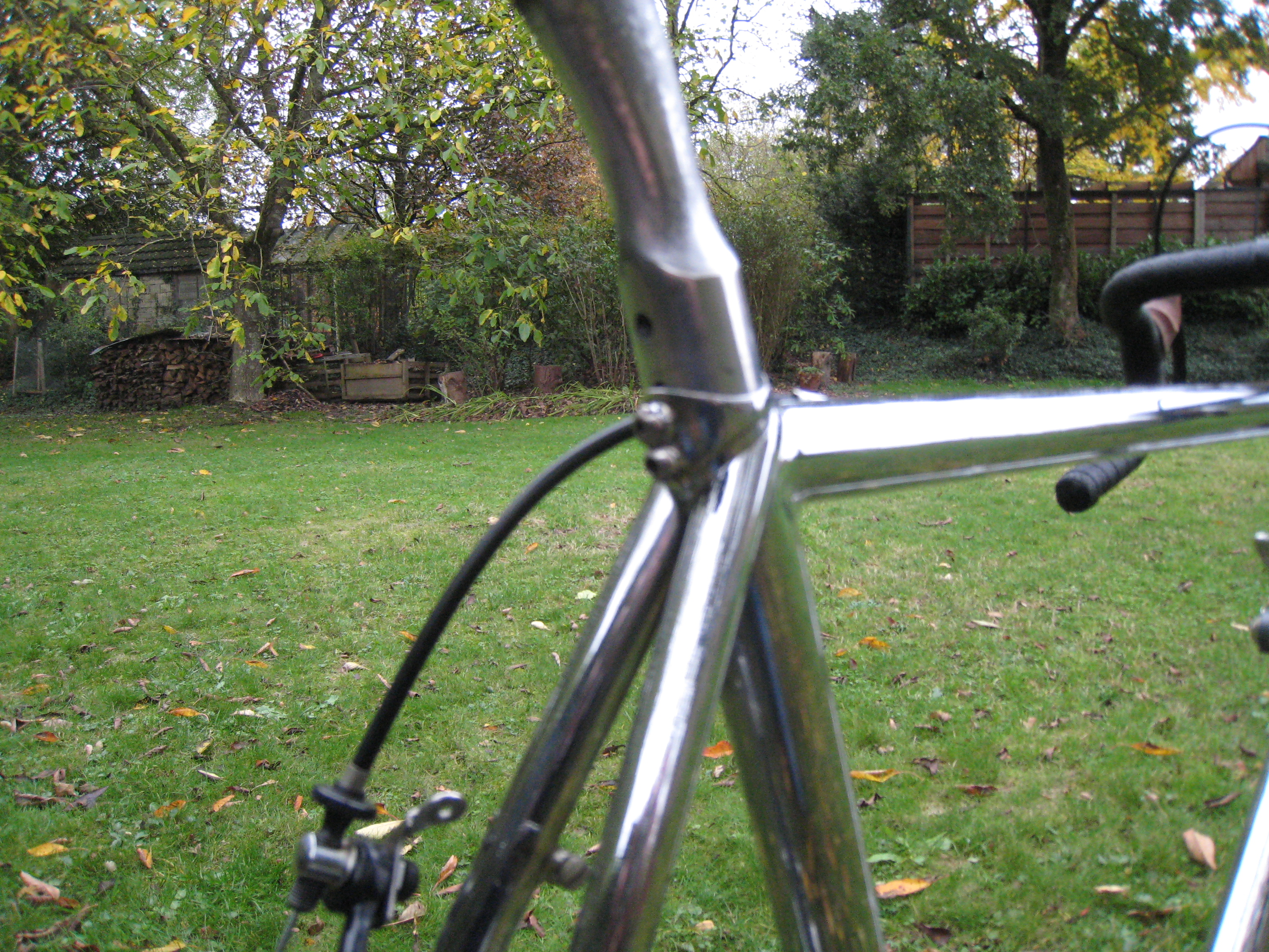

La photo de la tige de selle me donne une information très intéressante, je viens d'acquérir un vélo "Marcel Jourde" avec potence et tige de selle siglées RR et une tige de selle supplémentaire également RR avec deux trous derrières, donc probablement adaptée à un vélo ROGER ROCHE…
C'est étonnant ces deux orifices, visses?? sous les bases… je comprends pas trop la fonction.

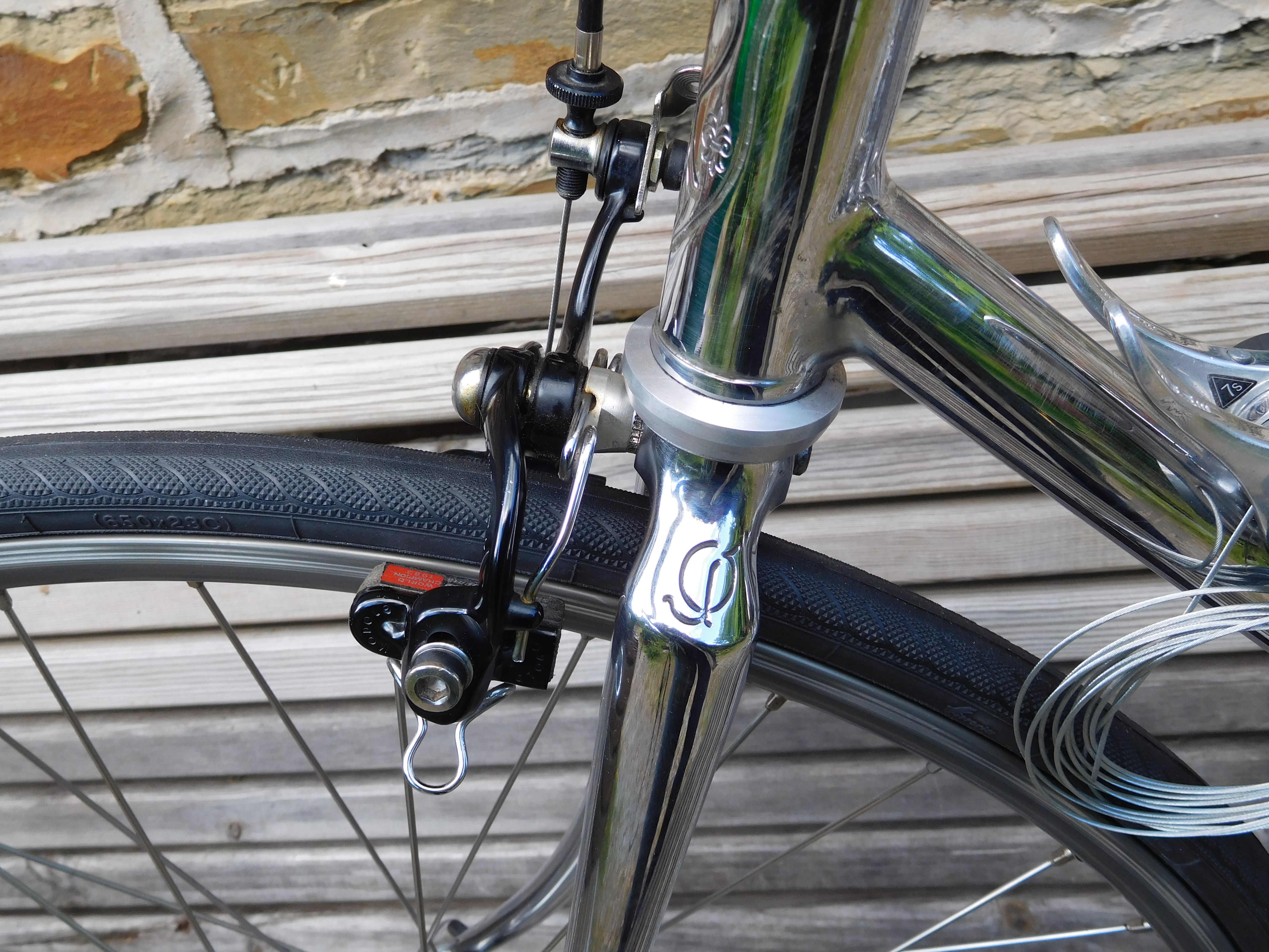

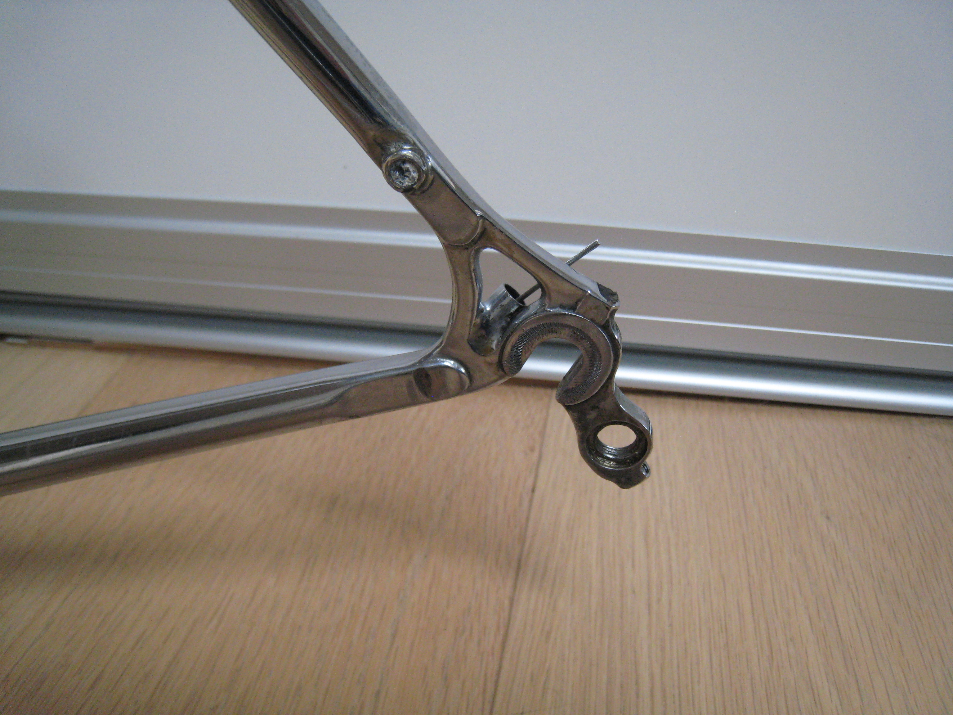

J'abuserais en te demandant une photo du raccord 3/4 avant pour voir la qualité du travail.
(@ben-deffense)
Messages: 89
10/06/2020 8:07
Pas de problème. Je comprends ton enthousiasme car les détails du travail de Roche méritent le coup d'oeil.

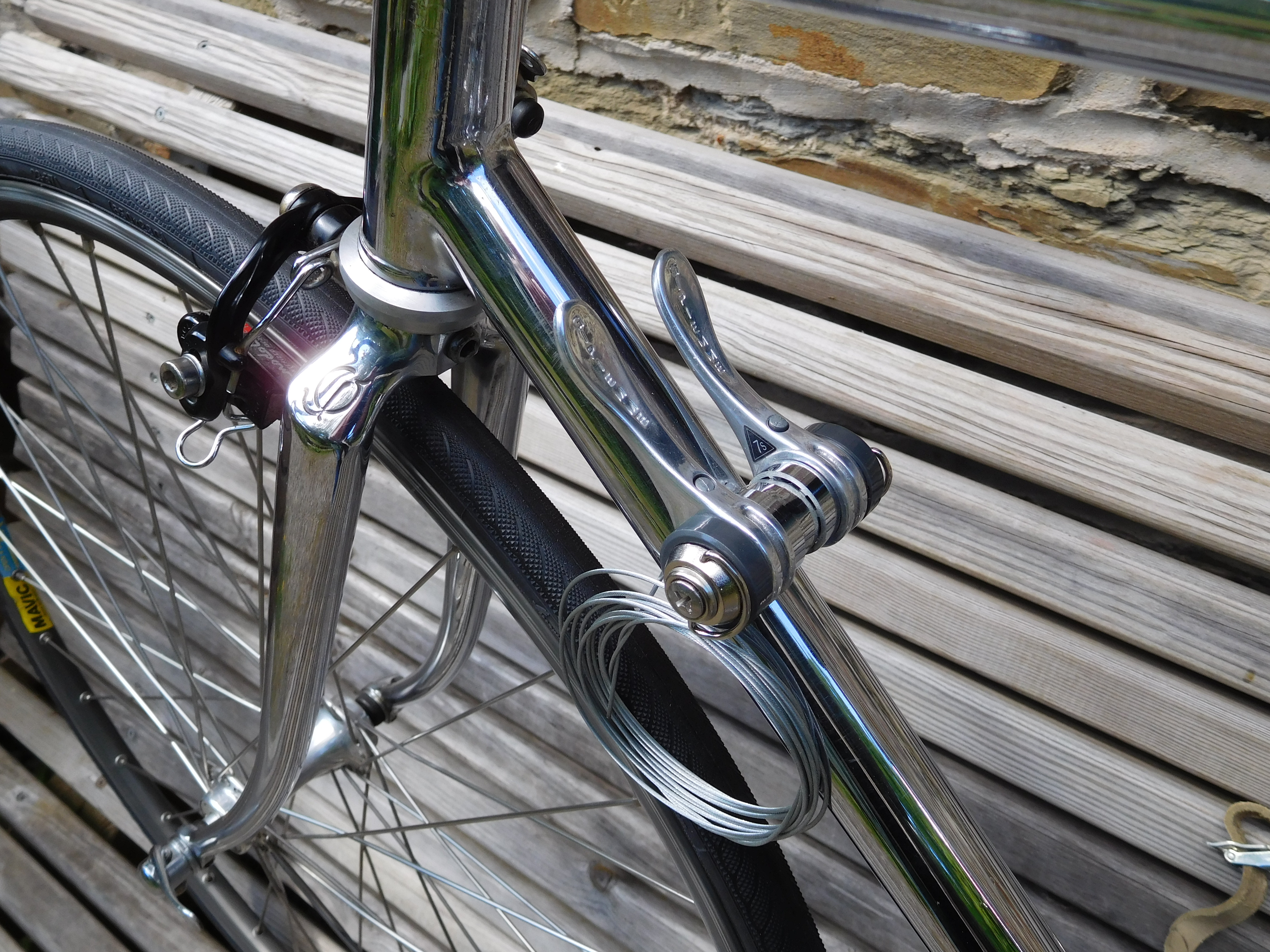

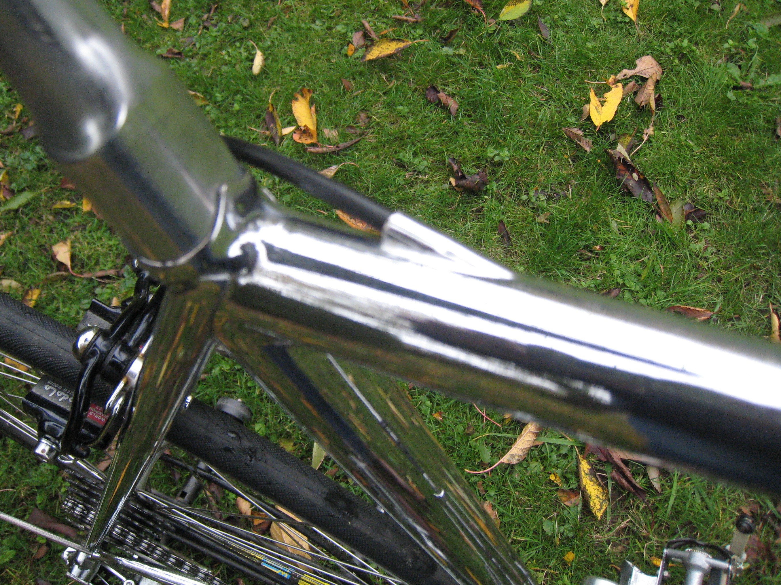

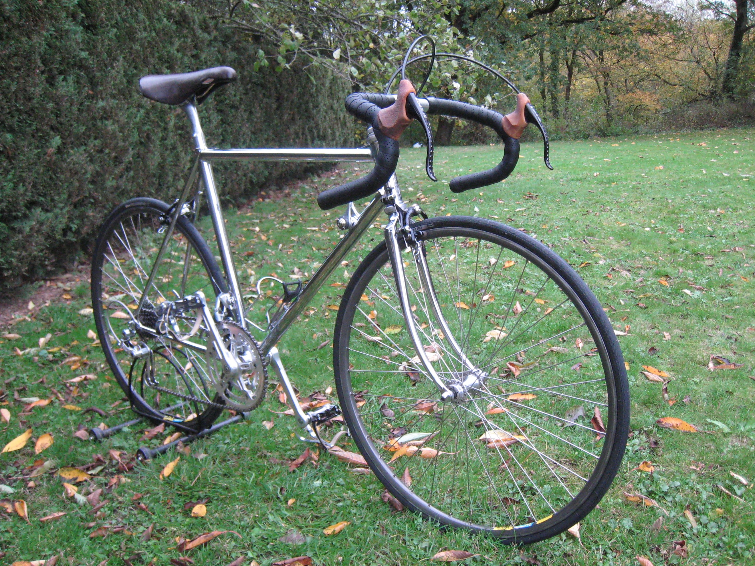

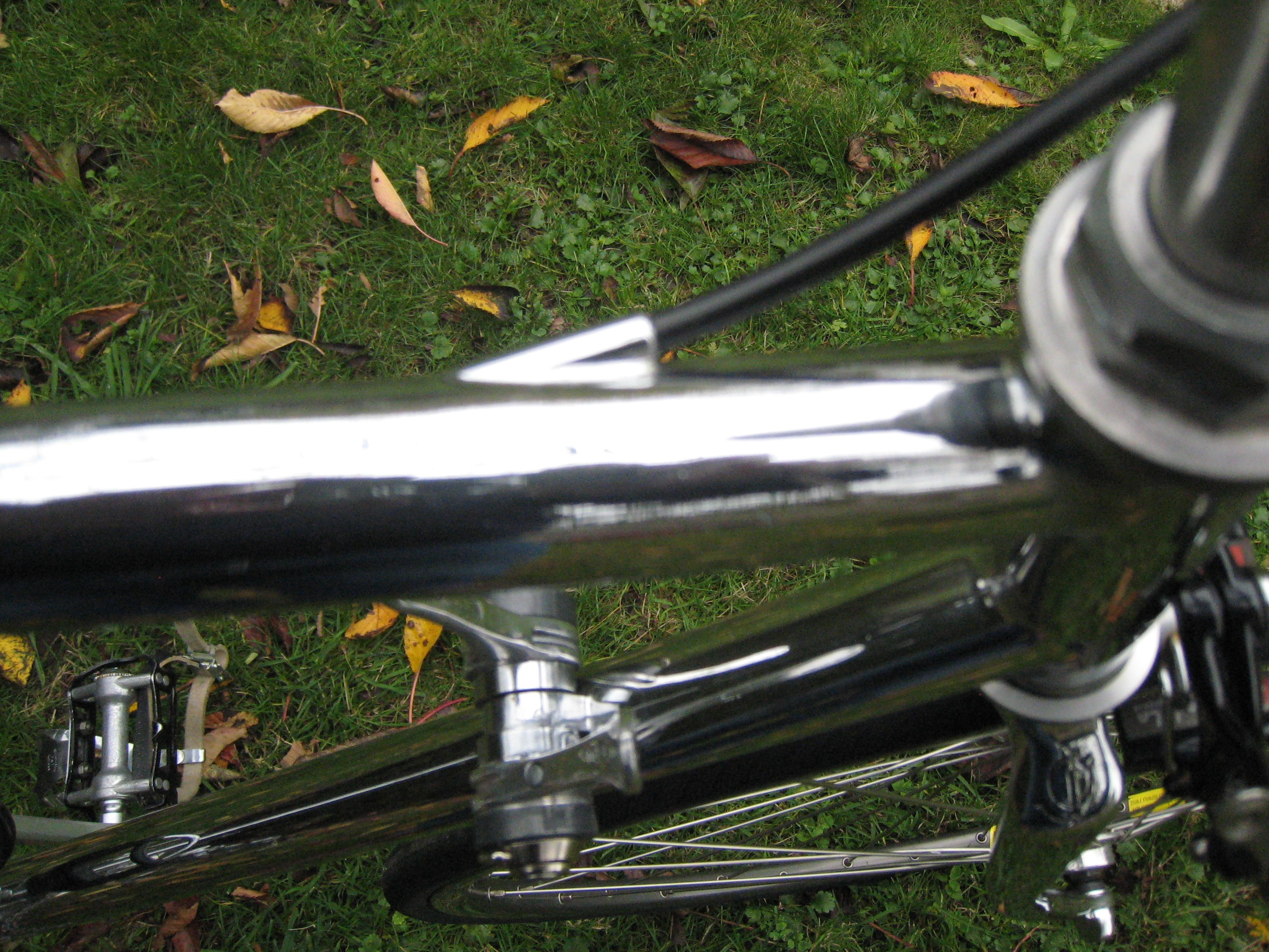

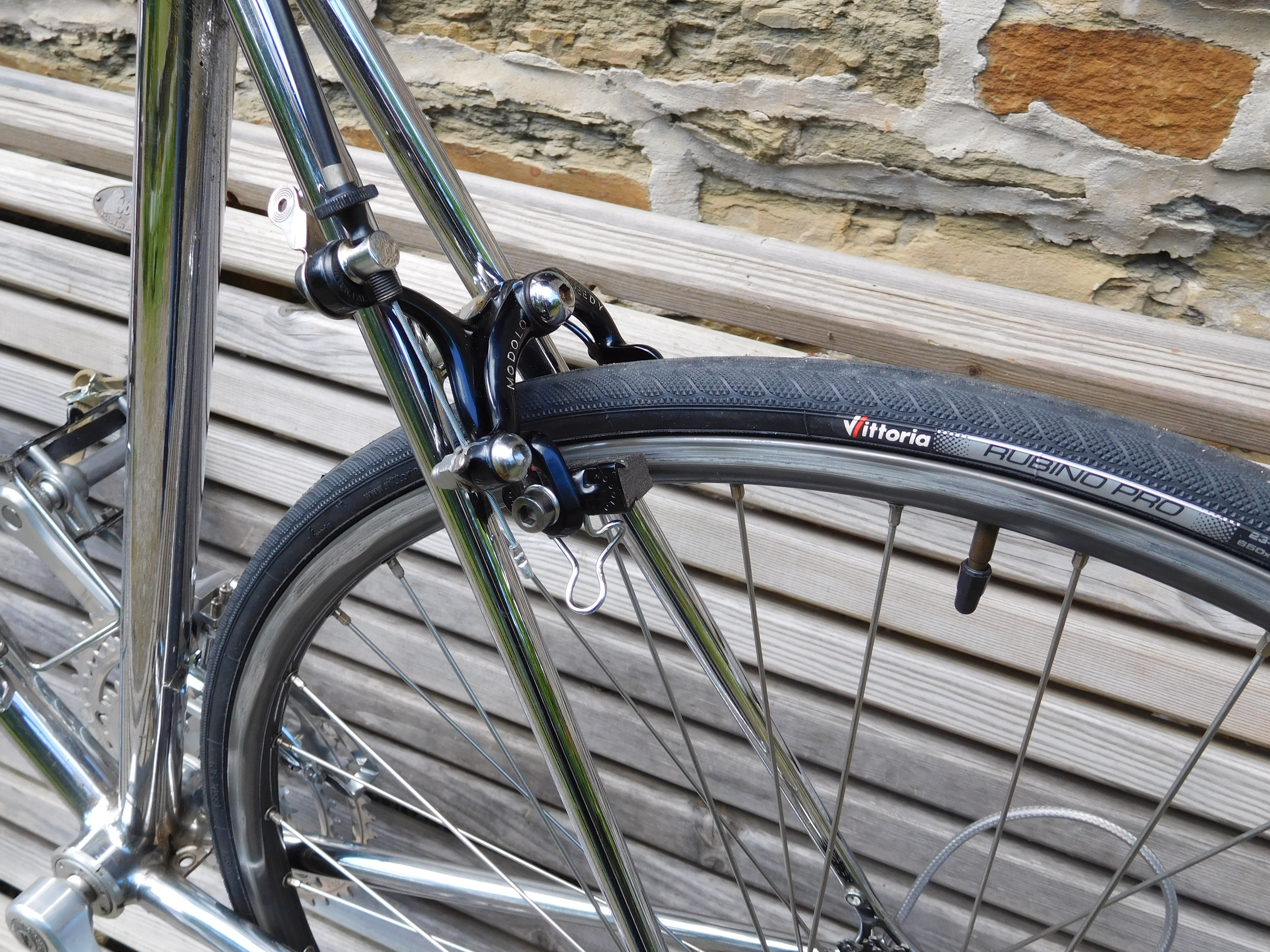

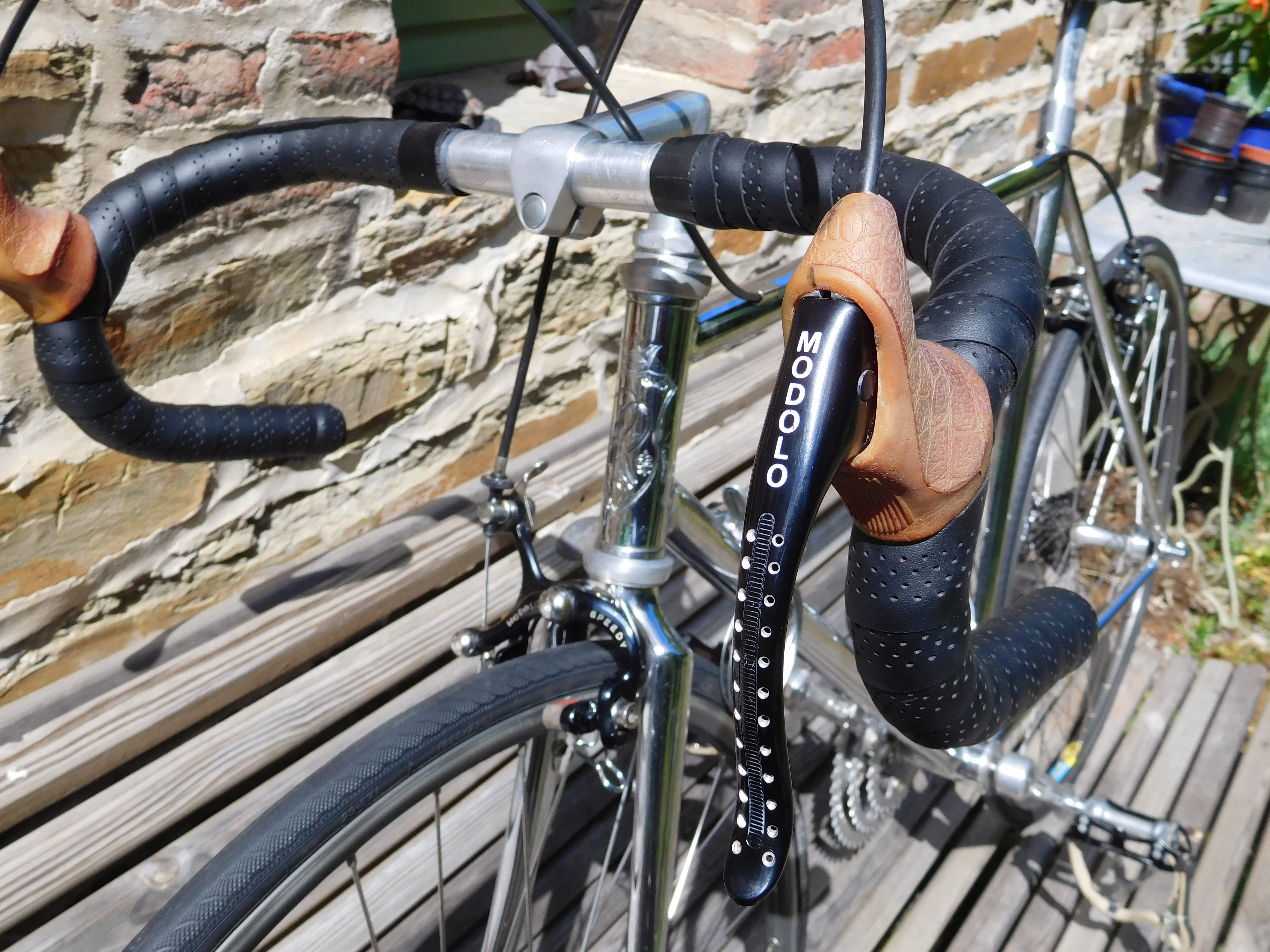

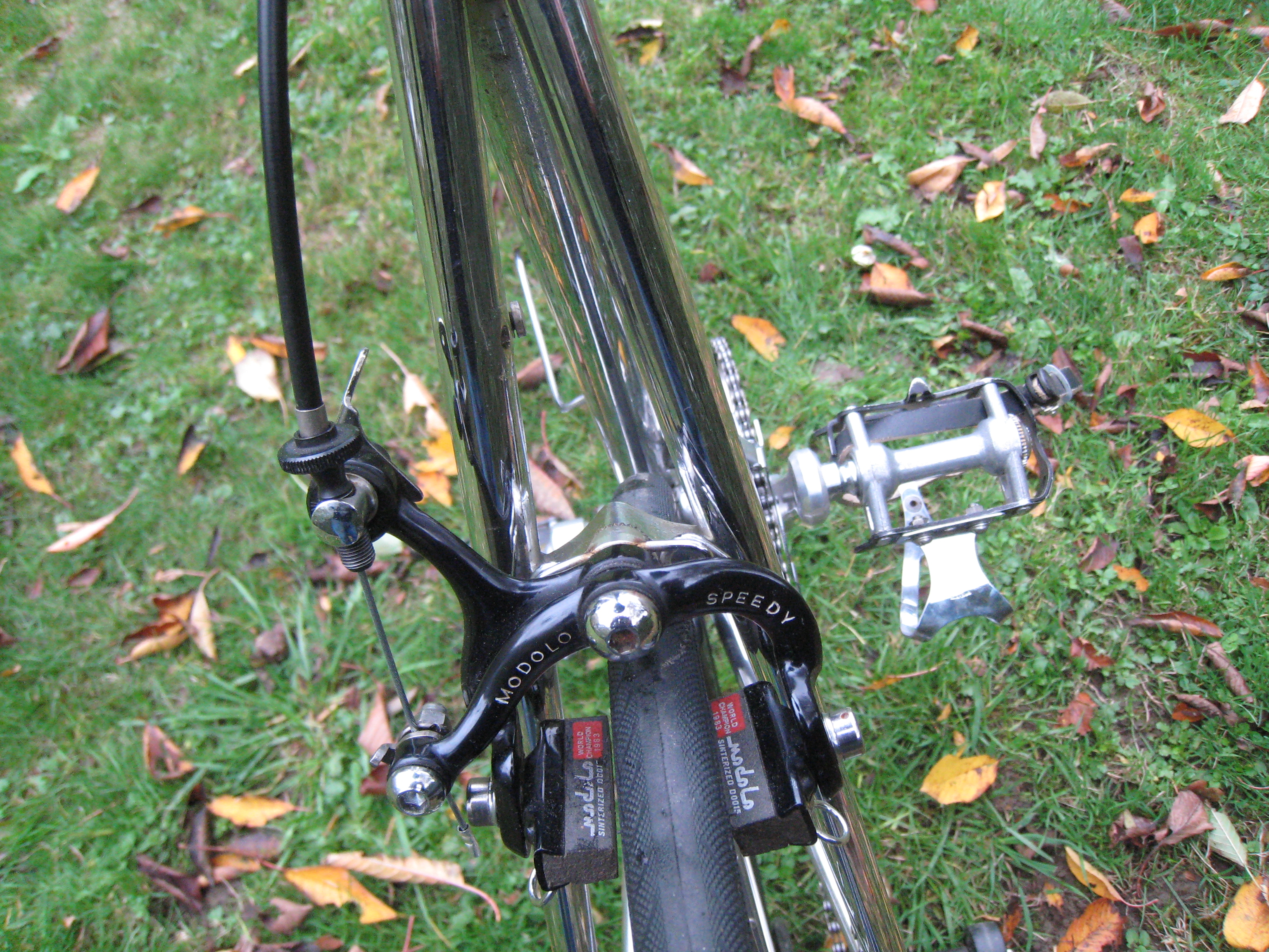

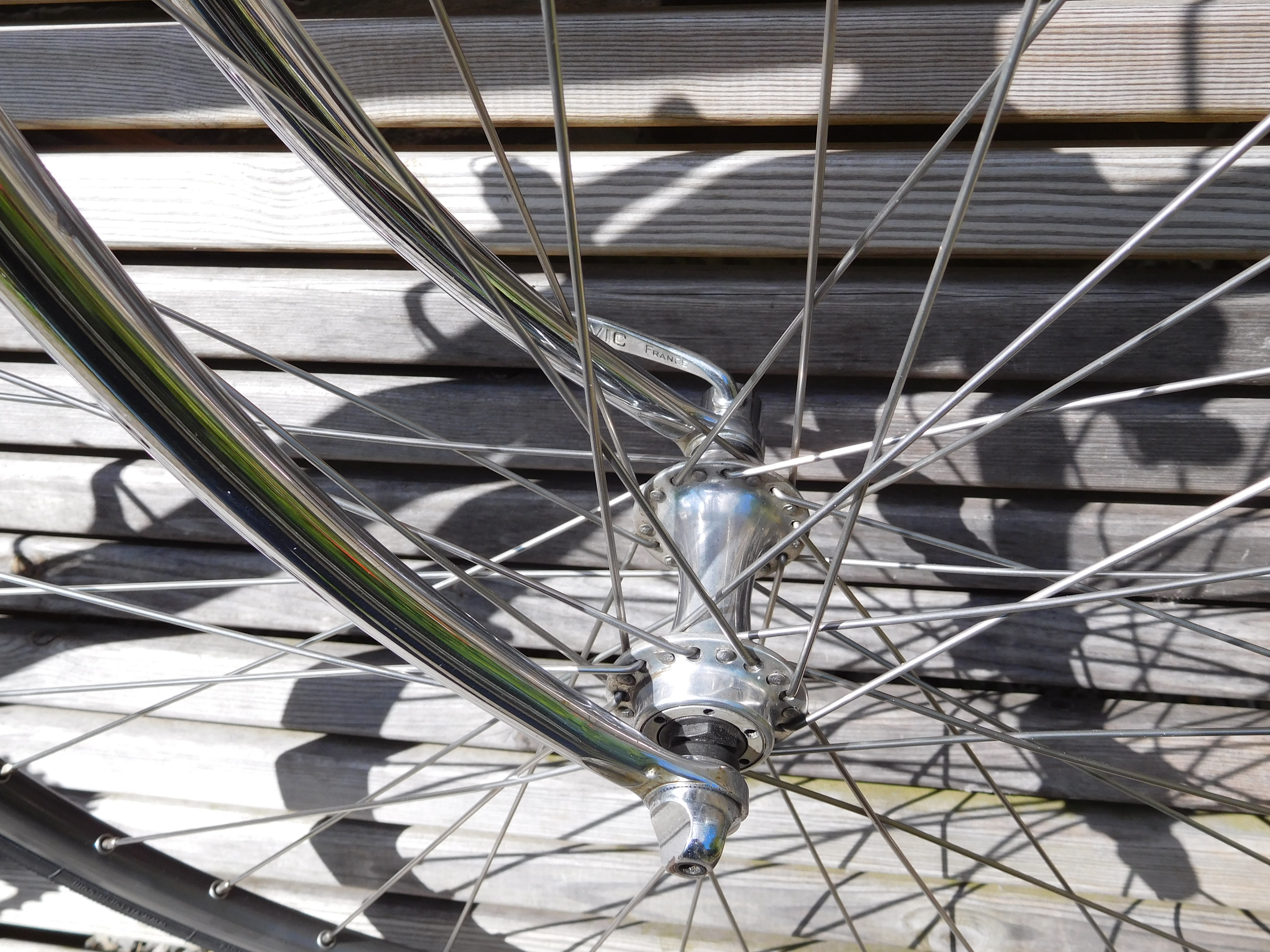

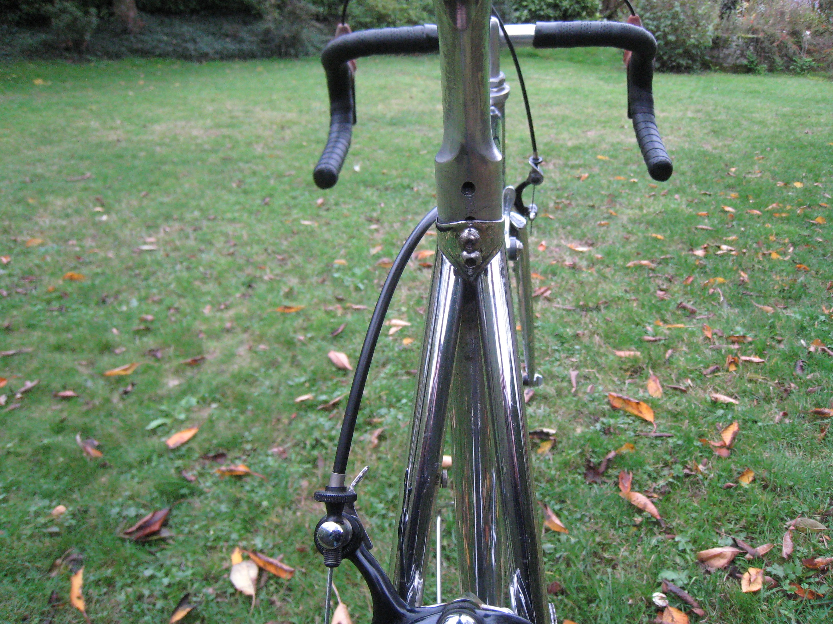

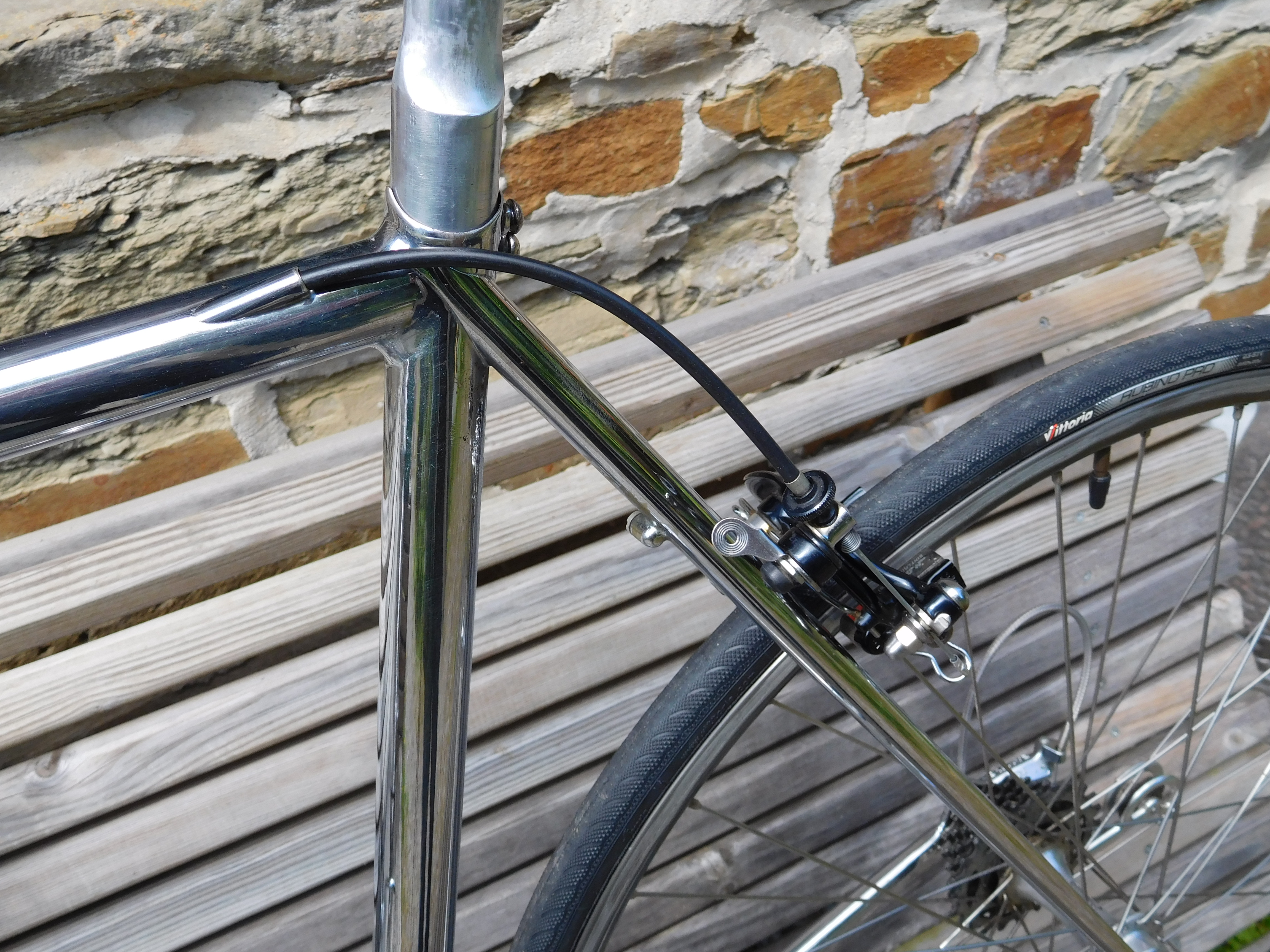

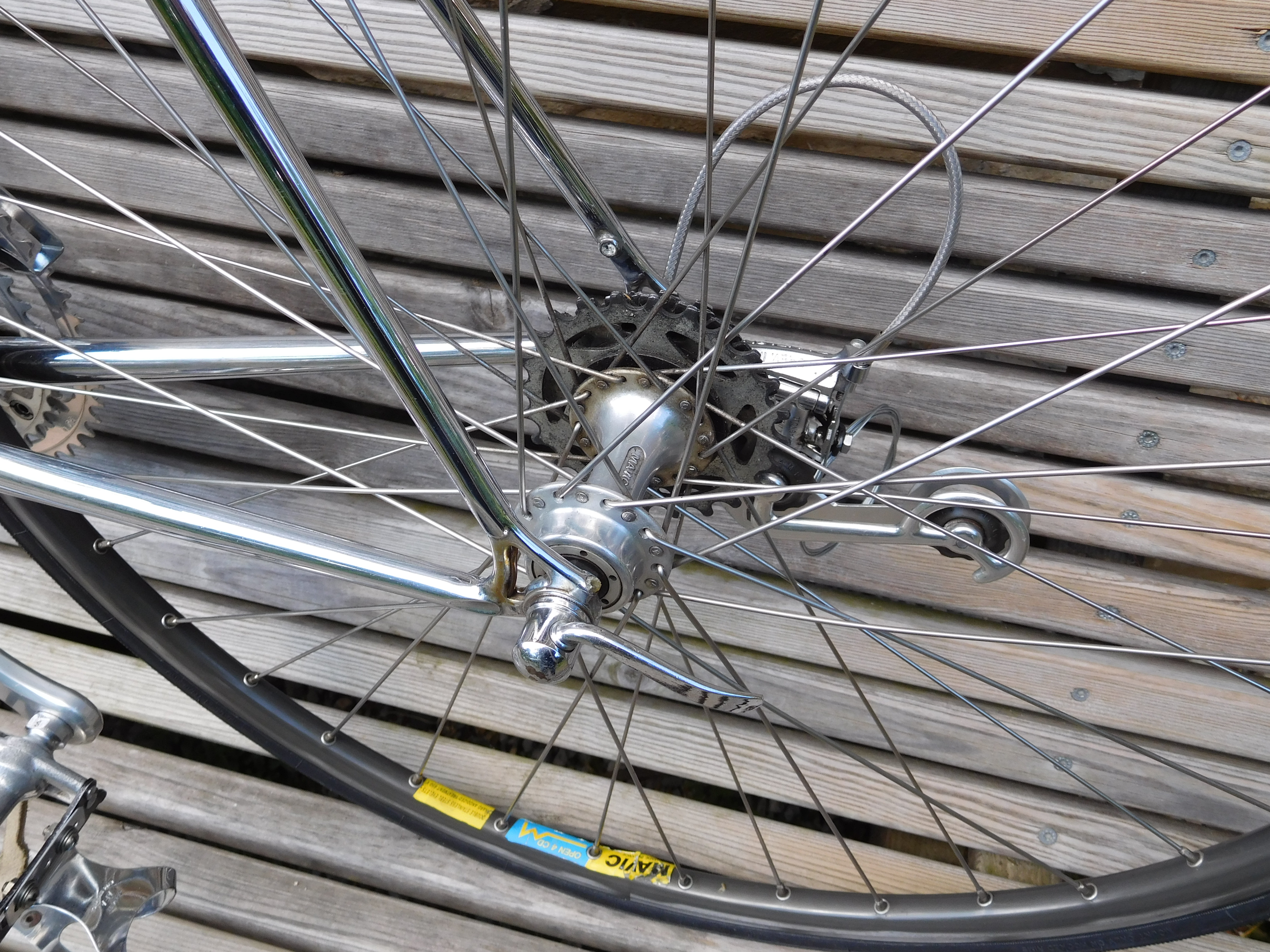

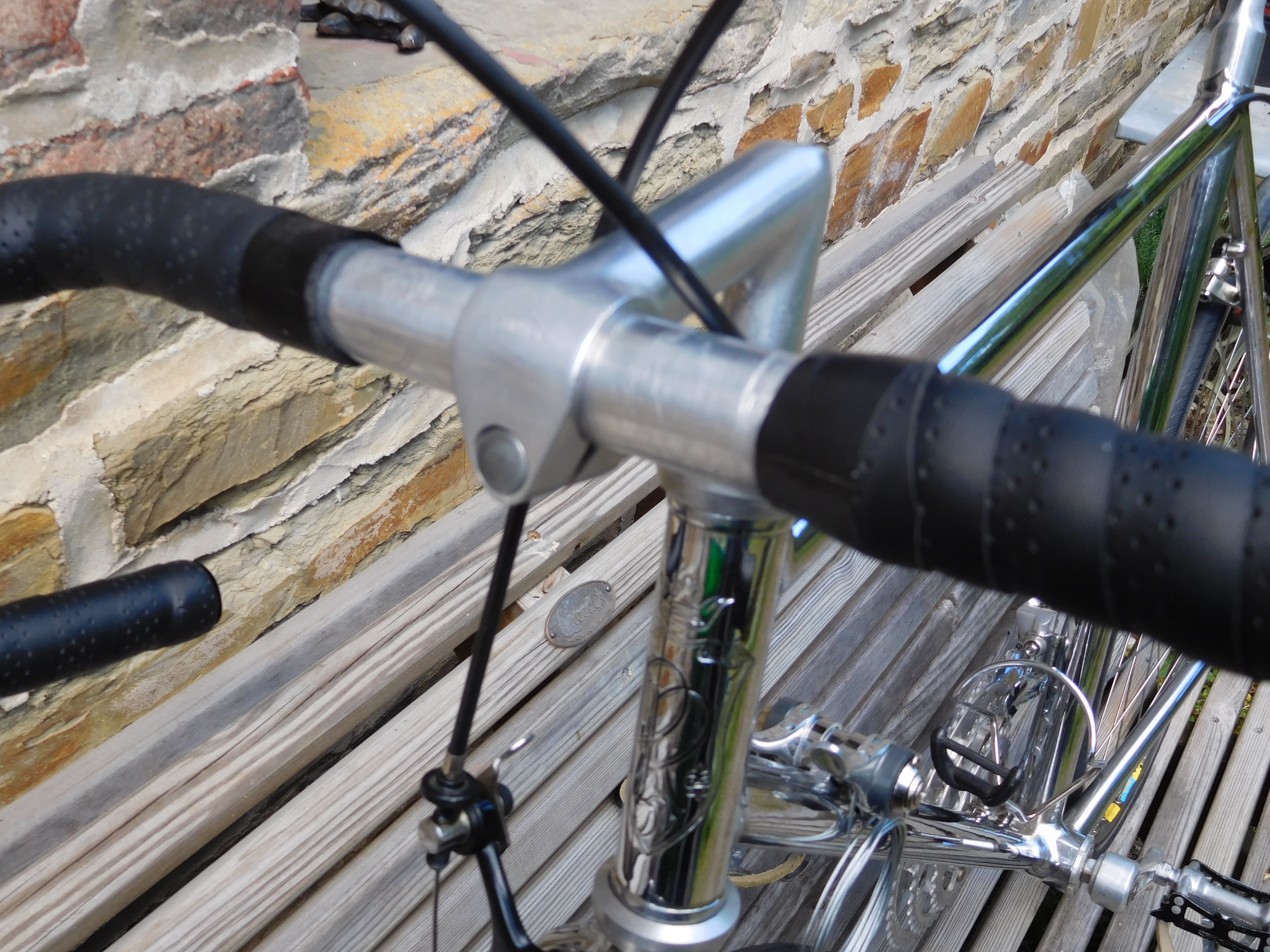

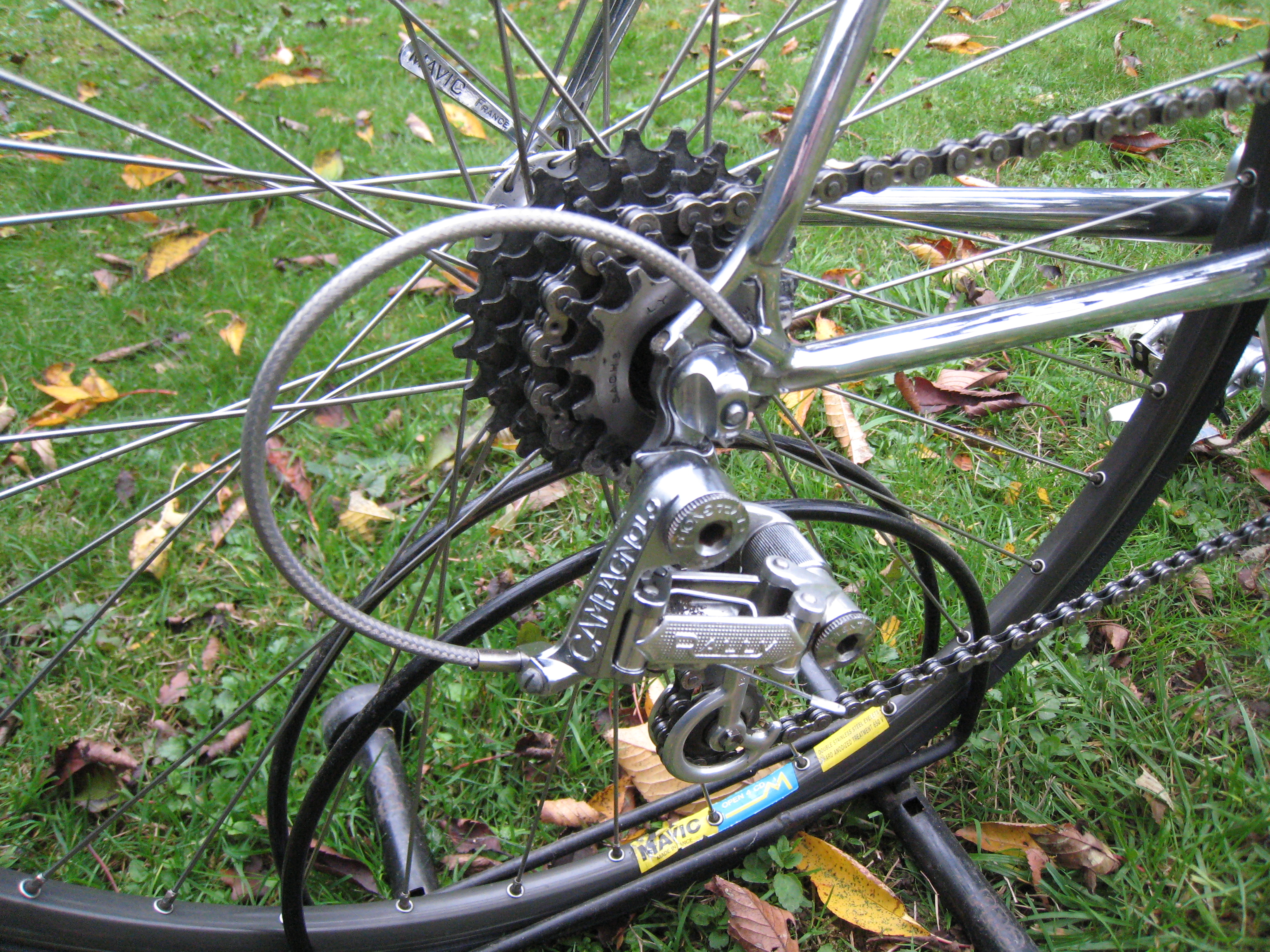

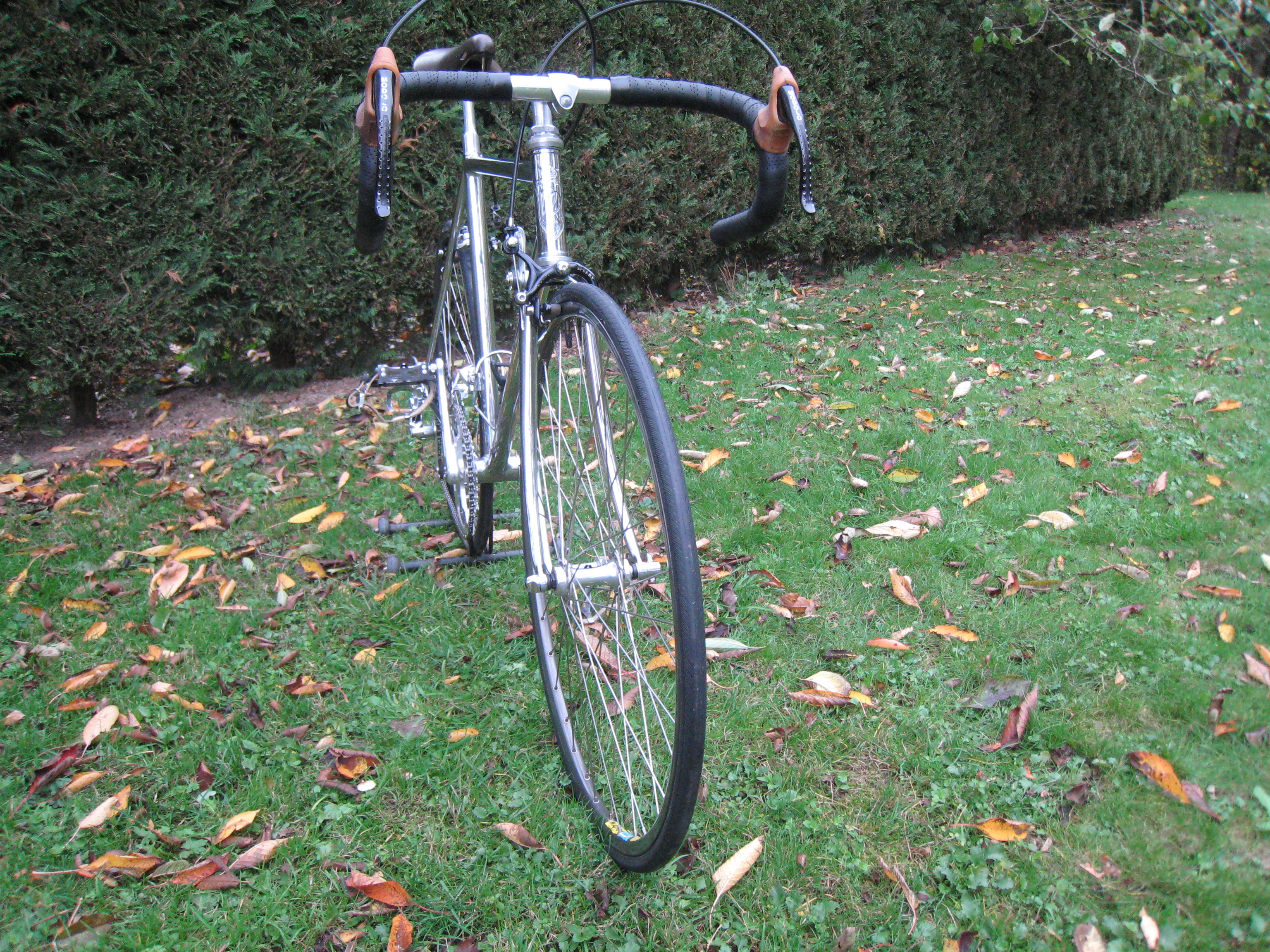

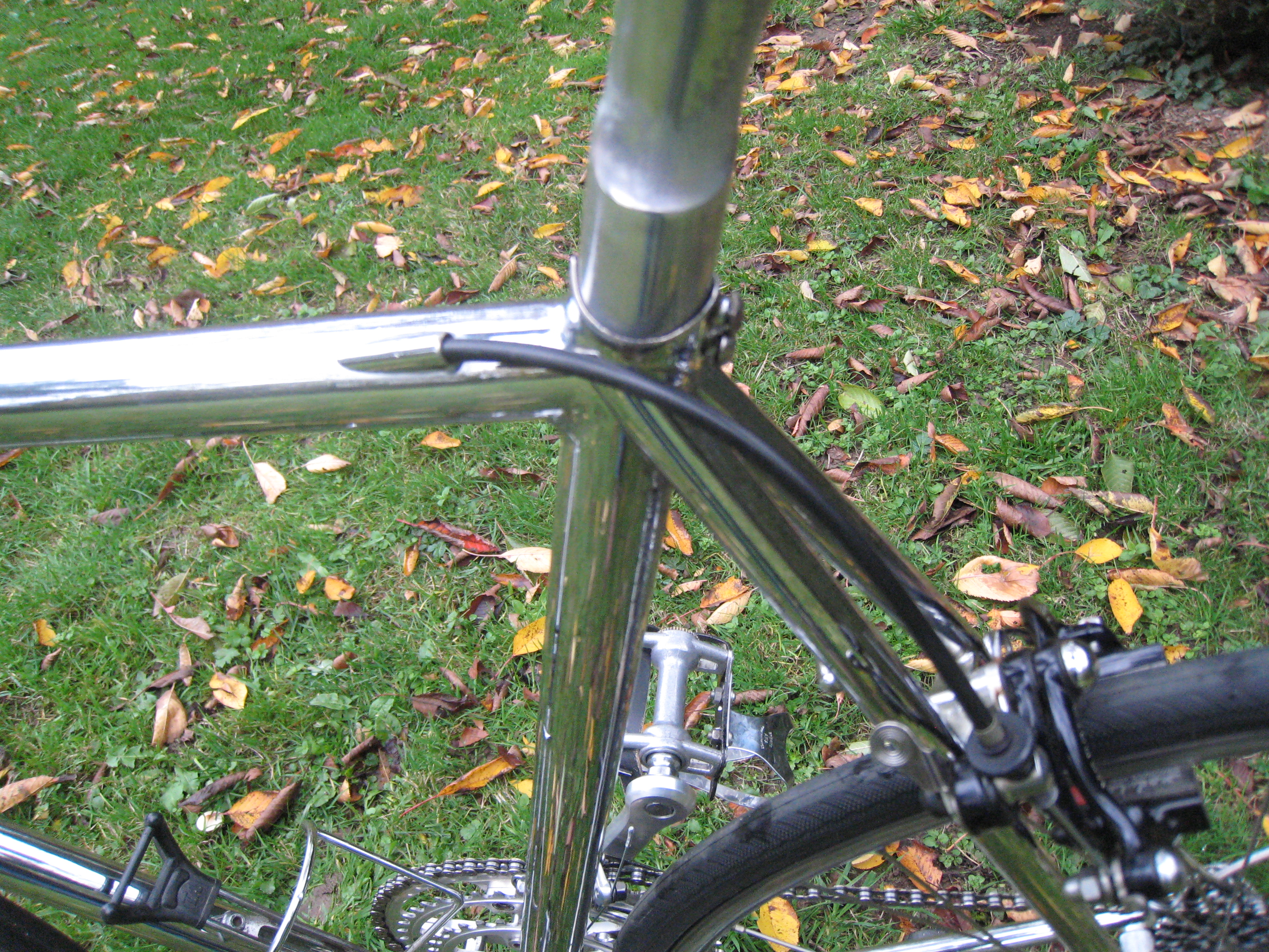

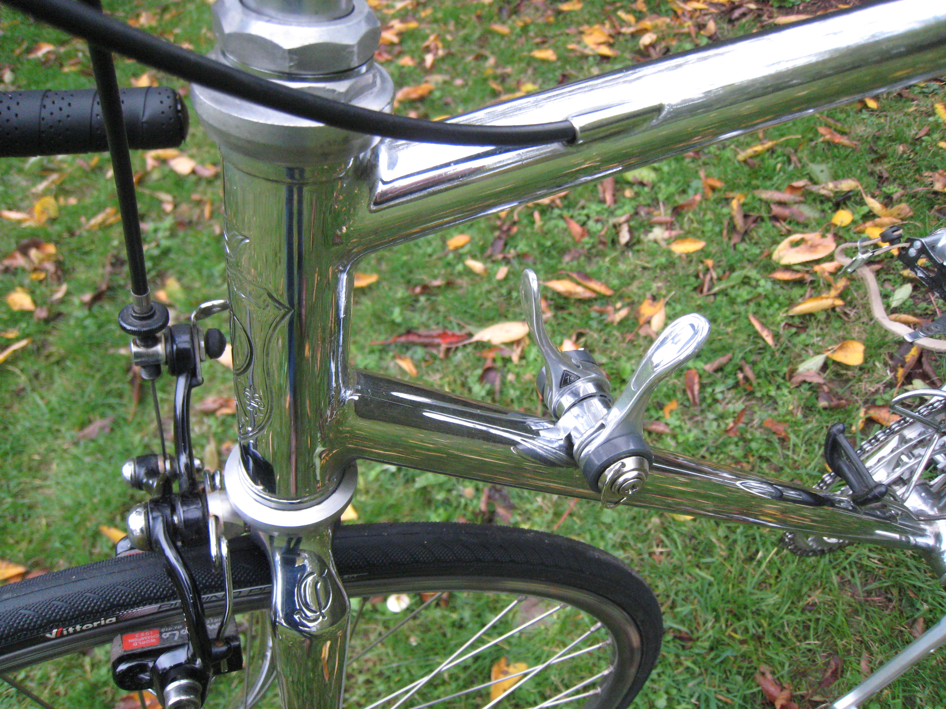

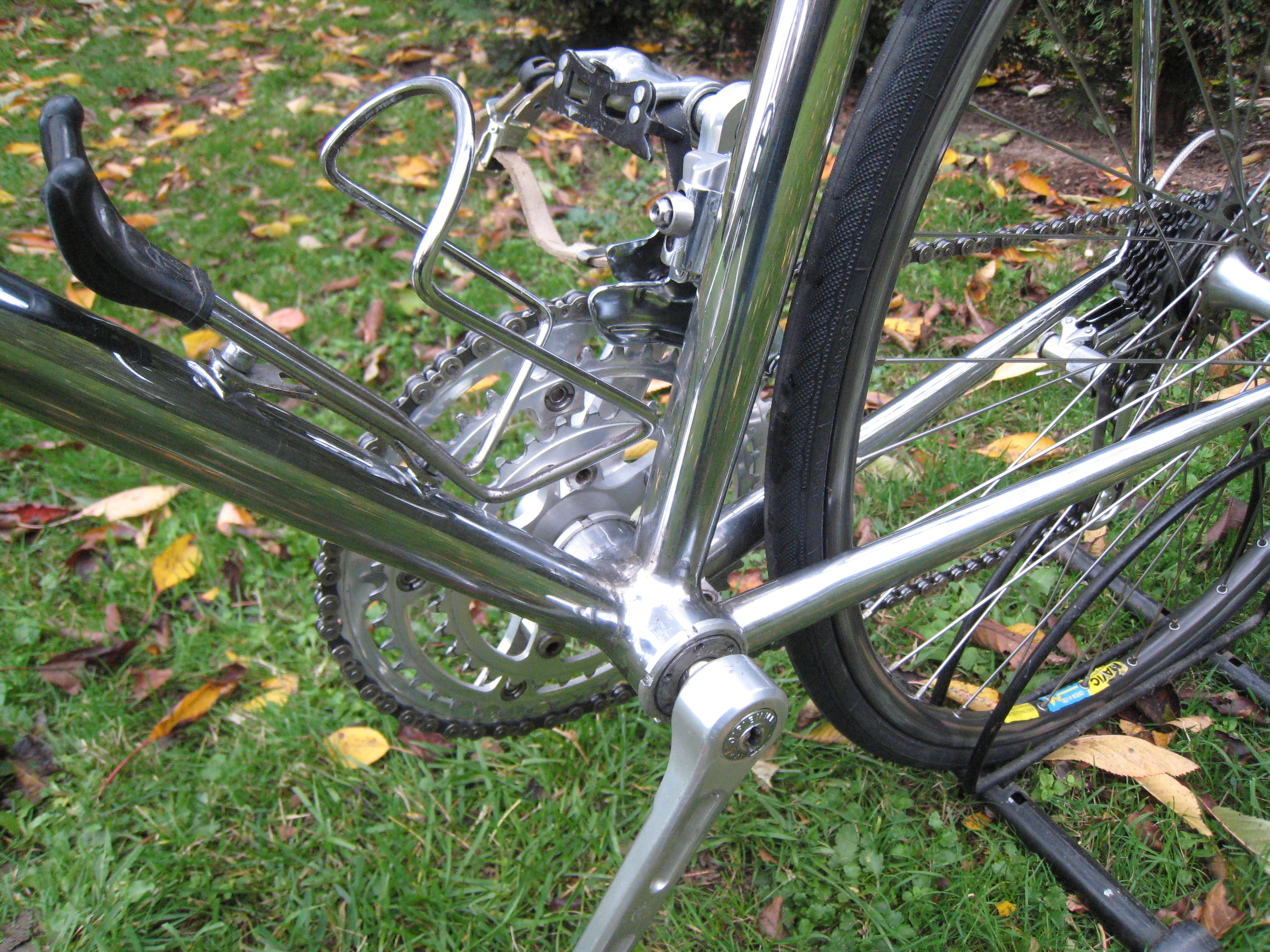

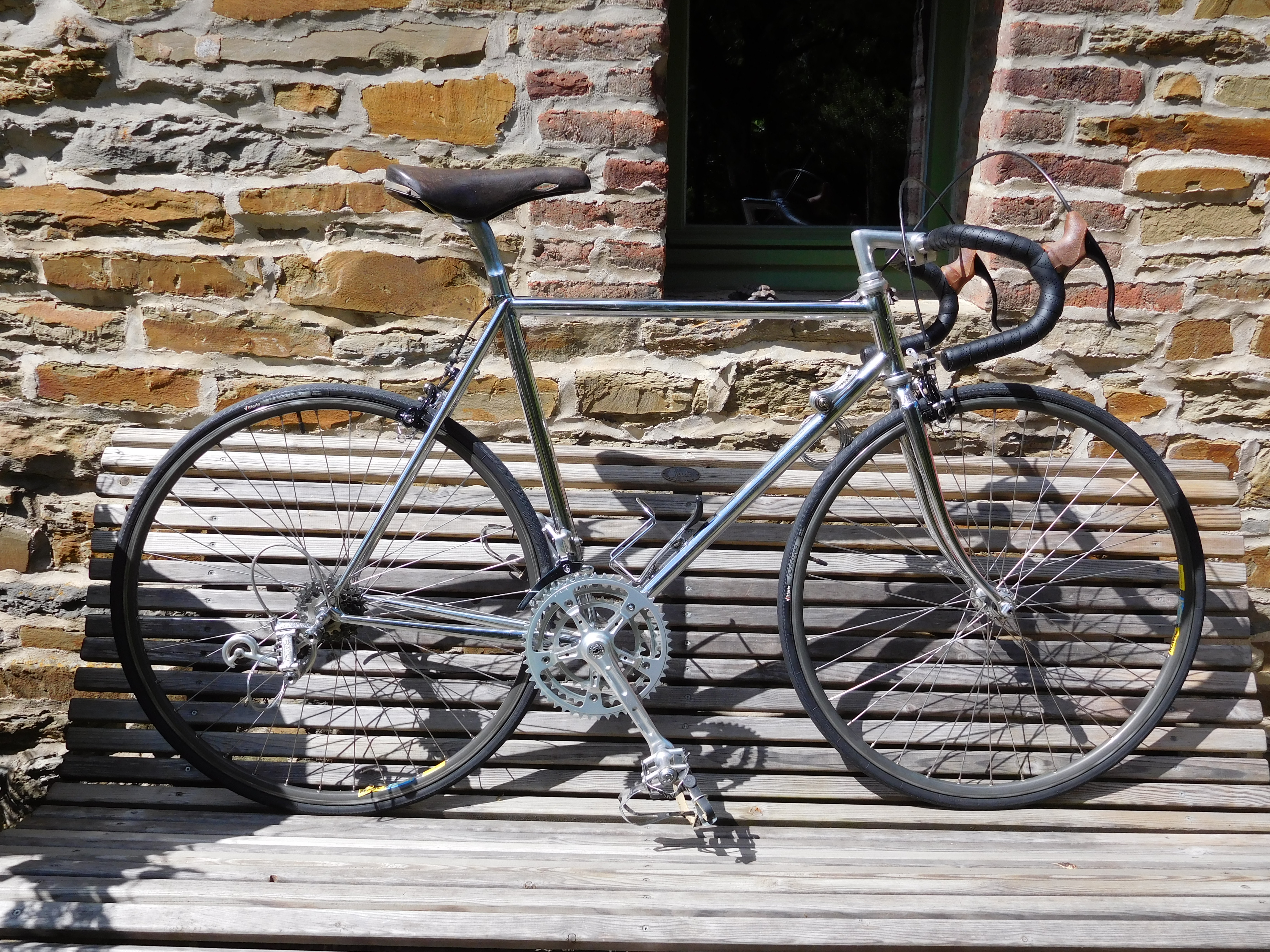

Le voilà terminé. Faire passer les câbles de dérailleurs à l'intérieur du cadre a été une gageure.
IMG 4760 (2)
IMG 4761
IMG 4762 (2)
IMG 4768
IMG 4766
IMG 4774 (2)
IMG 4773
IMG 4772
IMG 4771
IMG 4770
IMG 4779 (2)
IMG 4778 (2)
IMG 4775
Ce message a été modifié Il y a 6 ans 3 fois parVELOCYCLO
24/10/2020 2:53
Magnifique !
Avant de sortir les cables il fallait passer autour des tubes "lubrifiants" et s'en servir pour les repasser.
(@ben-deffense)
Messages: 89
24/10/2020 3:57
Eh oui ! On apprend toujours de ses erreurs. J'ai été contraint de faire réaliser  le boulot par mon vélociste avec dépose du boîtier de pédalier et le "tubage" à l'intérieur du cadre. Cela dit le travail de Roger Roche présente des détails remarquables avec une série d'astuces.
Comme je voulais utiliser ces leviers en cuillères Gipiemme pour "matcher" avec le pédalier de la même marque, j'ai du limer les platines des leviers pour les adapter au support.
Je trouve que malgré les roues de 650 monsieur Roche a réussi a dessiner un vélo qui  présente un bel équilibre.
