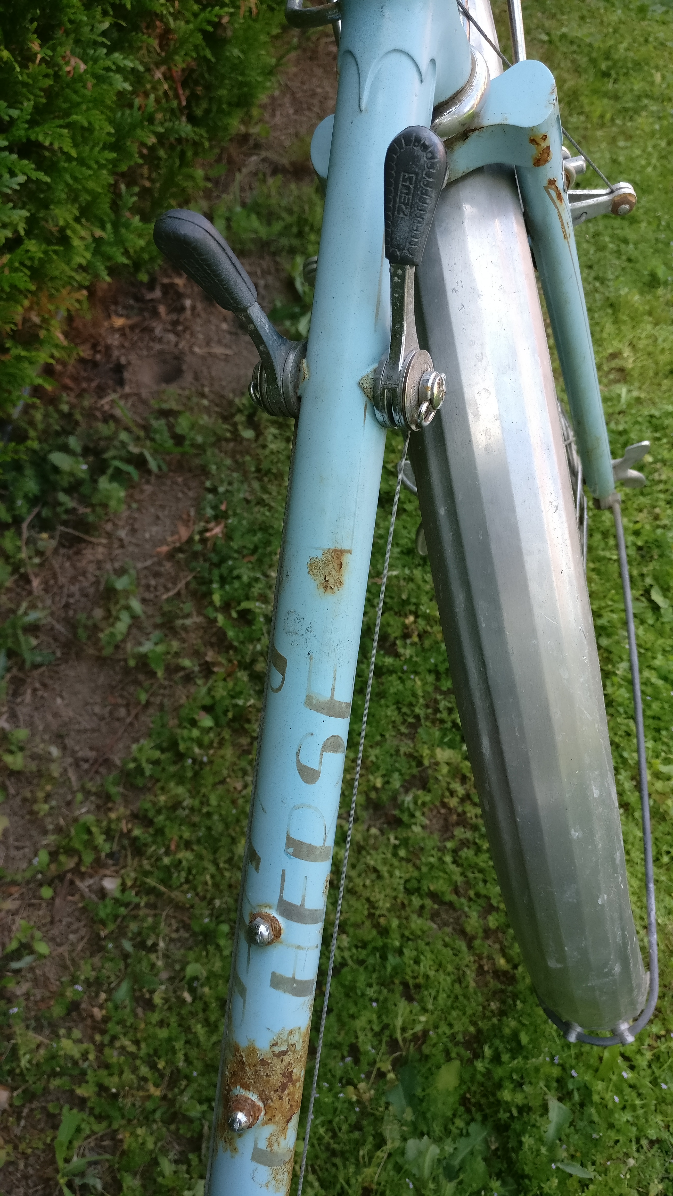

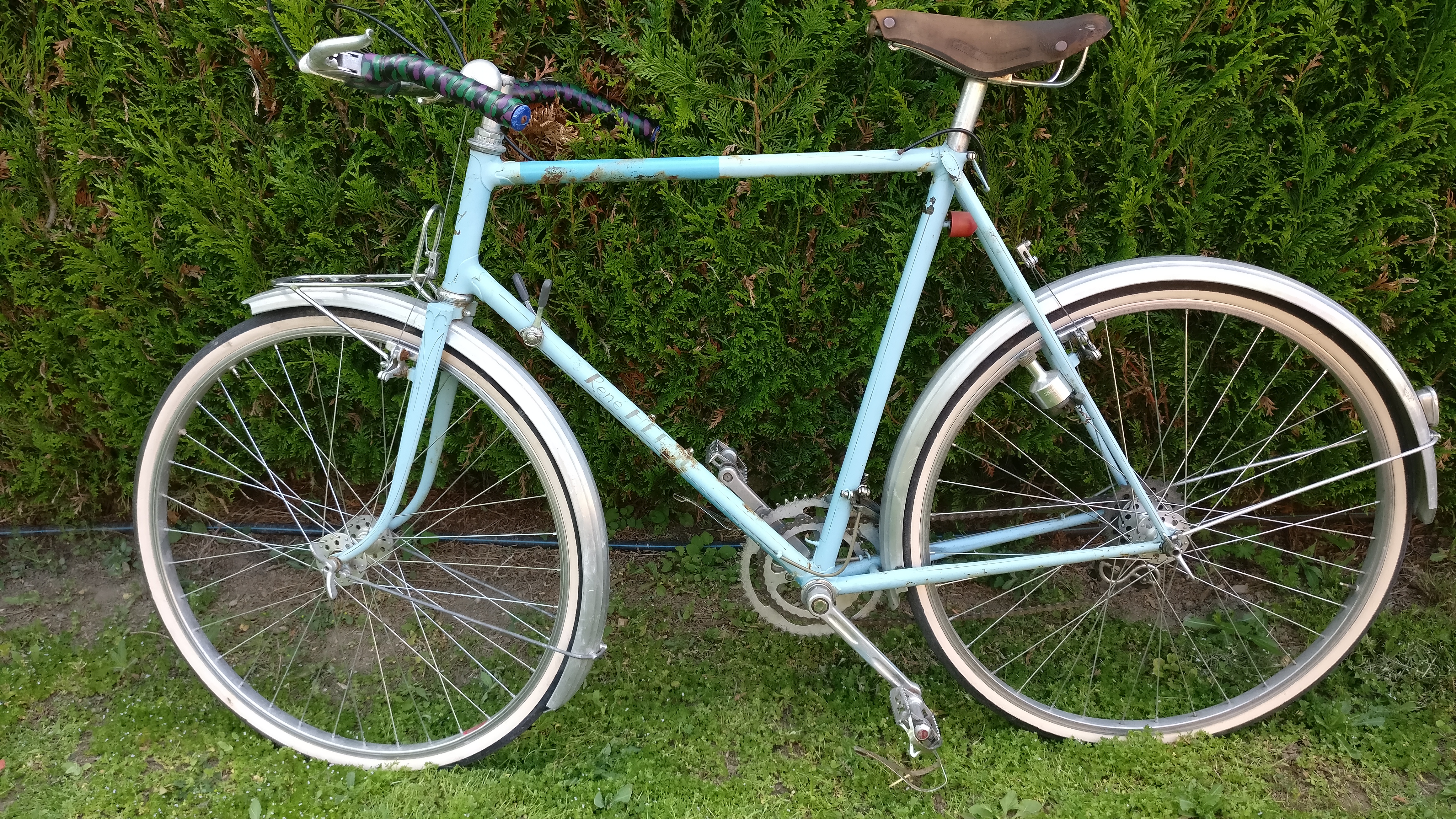

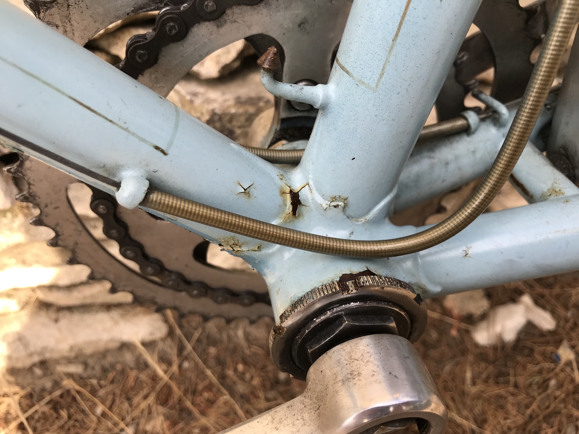

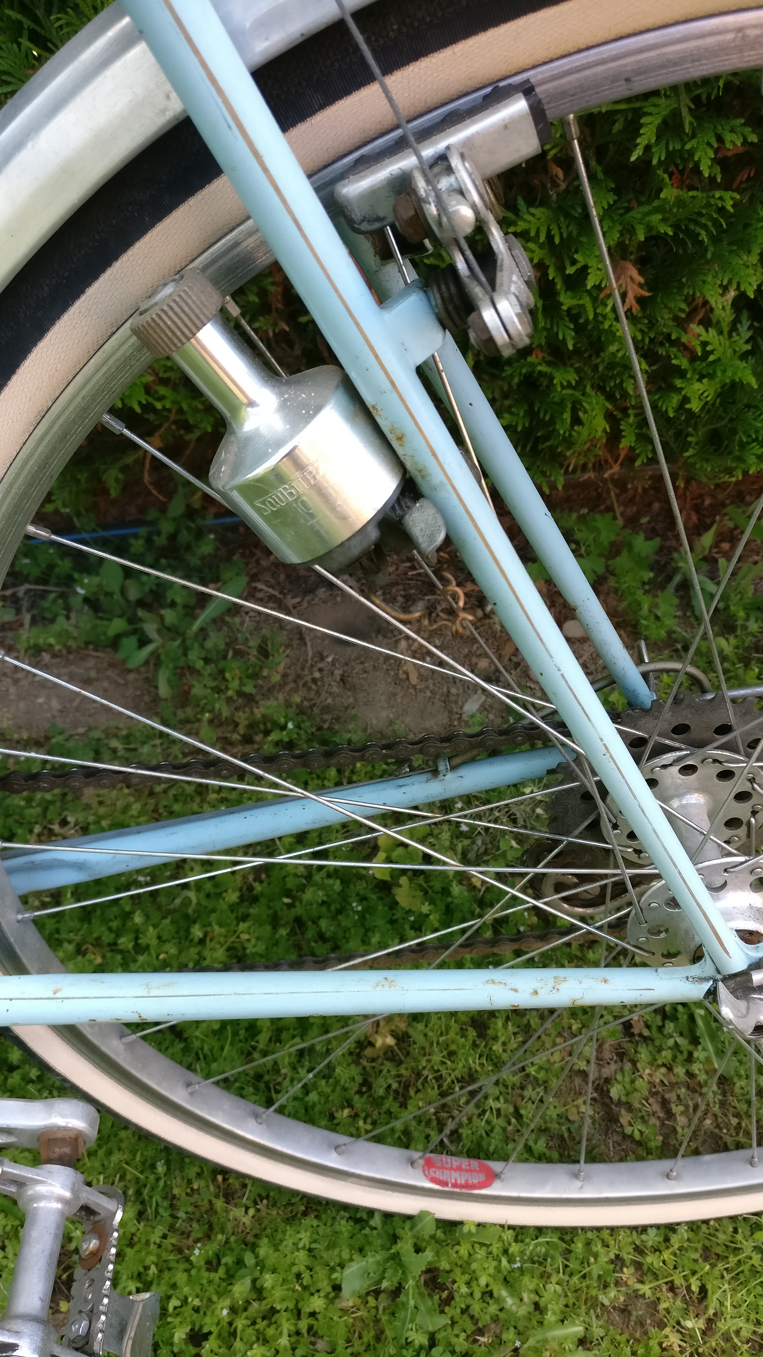

Bonjour à tous,
On m'a transmis un vélo de la marque René Herse, cependant je ne trouve pas de renseignements à son sujet. Quelqu'un pourrait me donner des informations sur ce dernier ?
Merci beaucoup !
Sportivement,
Benjamin

Bonsoir benjamin,
voilà un herse qui a bien travaillé, j'espere que la rouille n'est pas trop profonde, dommage car la couleur est belle et il faut essayer de garder les filets et les marquages au maximum ! nos spécialistes vont te répondre plus précisemment sur l'époque.

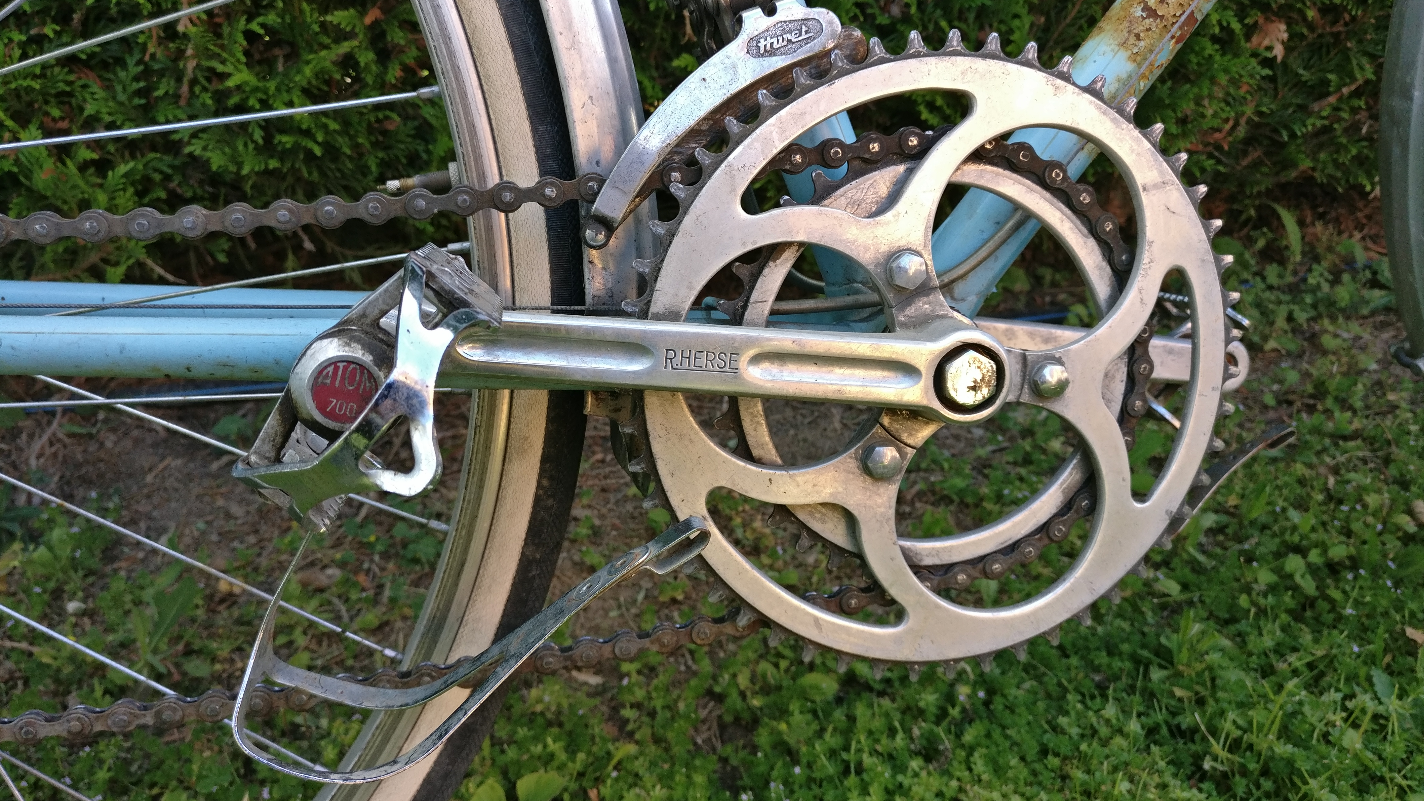

C'est un vélo de valeur avec des belles pièces comme le pédalier… la potence…surtout ne rien toucher !
Pourtant il y a de l'info sur le net sur cette marque (hyper) convoité, même un livre sur le sujet.

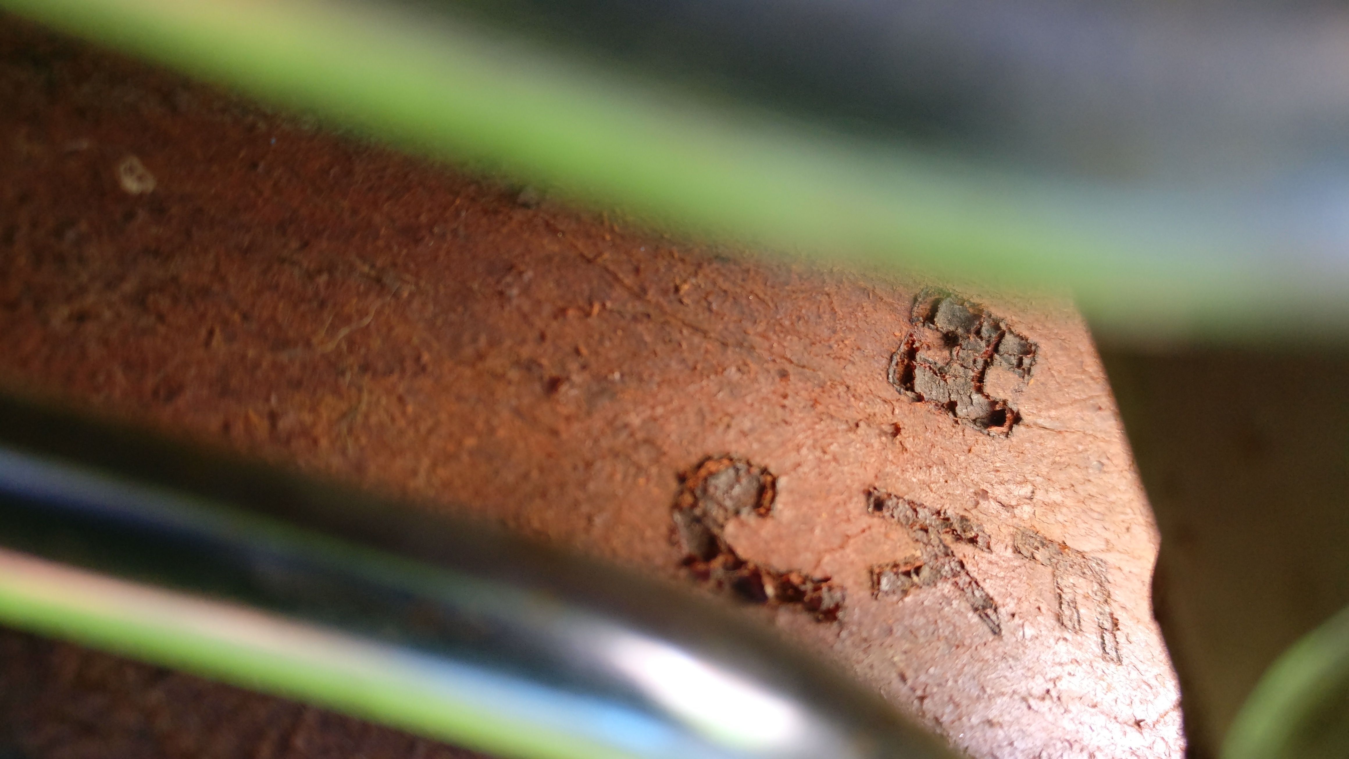

Ce vélo a un numéro sous le pivot de fourche, a partir de là il est possible de connaître la date, mais aussi a qui appartenait ce vélo. (mais ça doit être marqué sur le bouchon de la potence)
Après pour ce qui du vélo, me semble dans l'ensemble pas trop bricolé, je pencherais sur un modèle période 60’ (??)

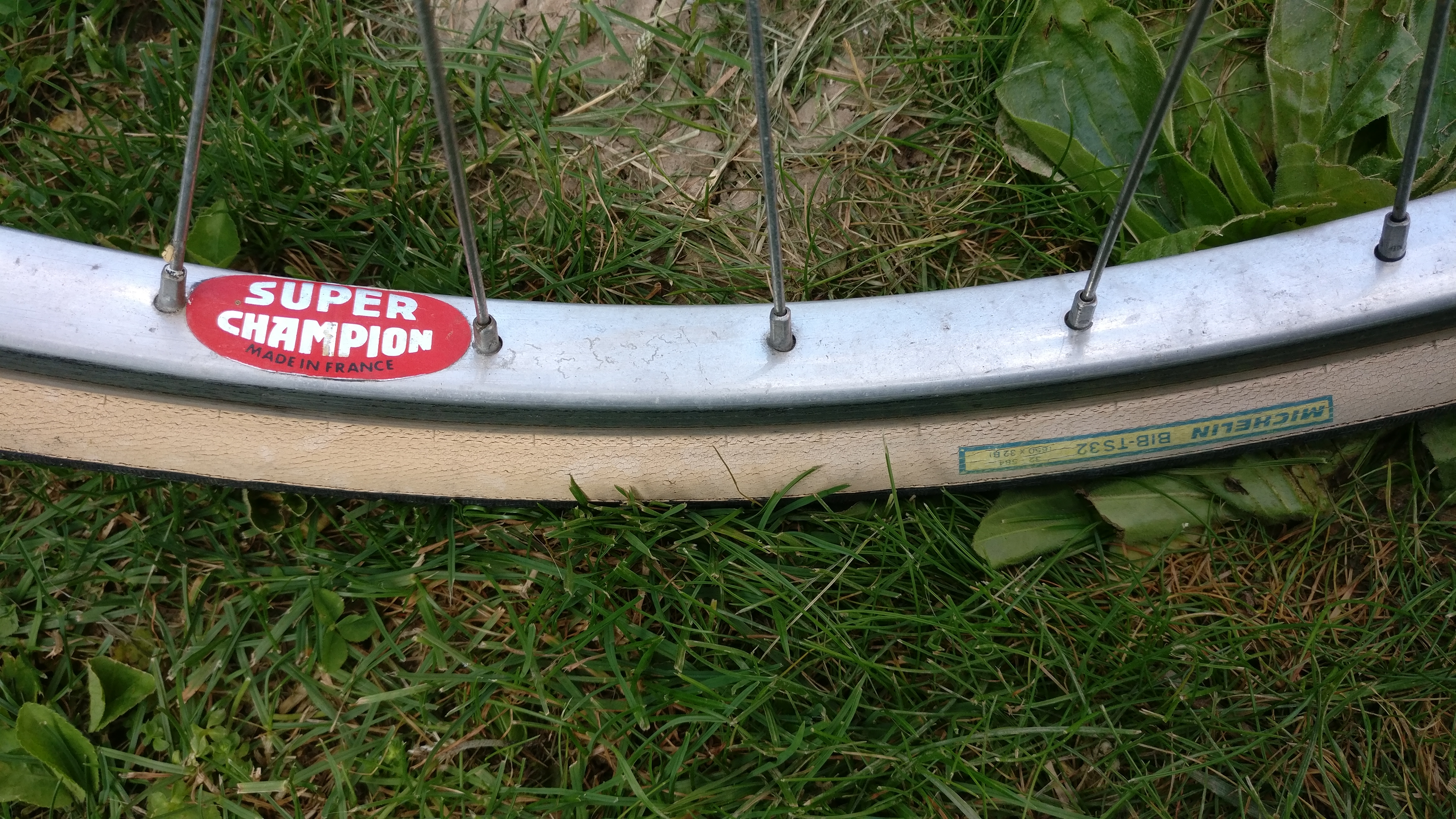

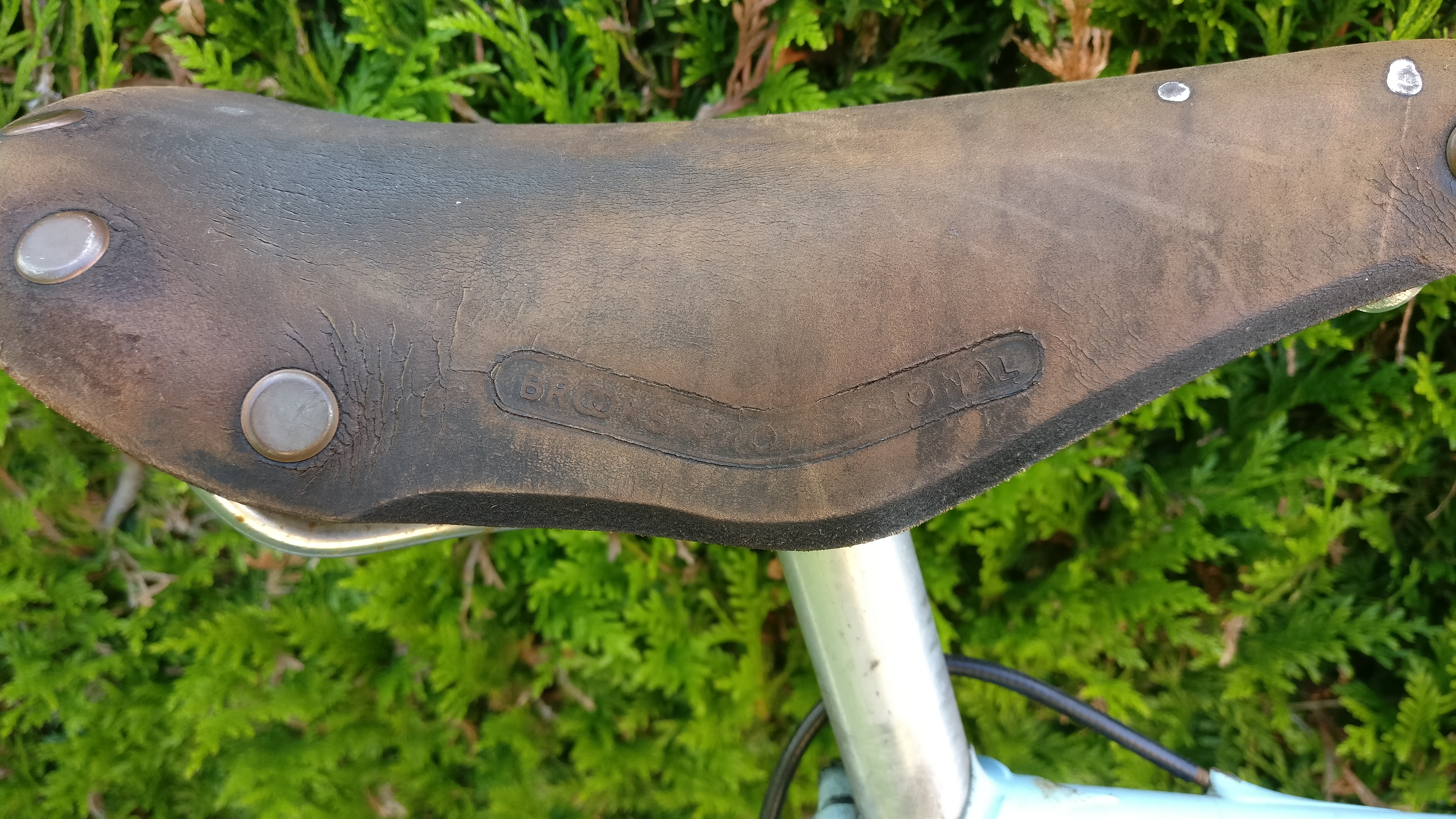

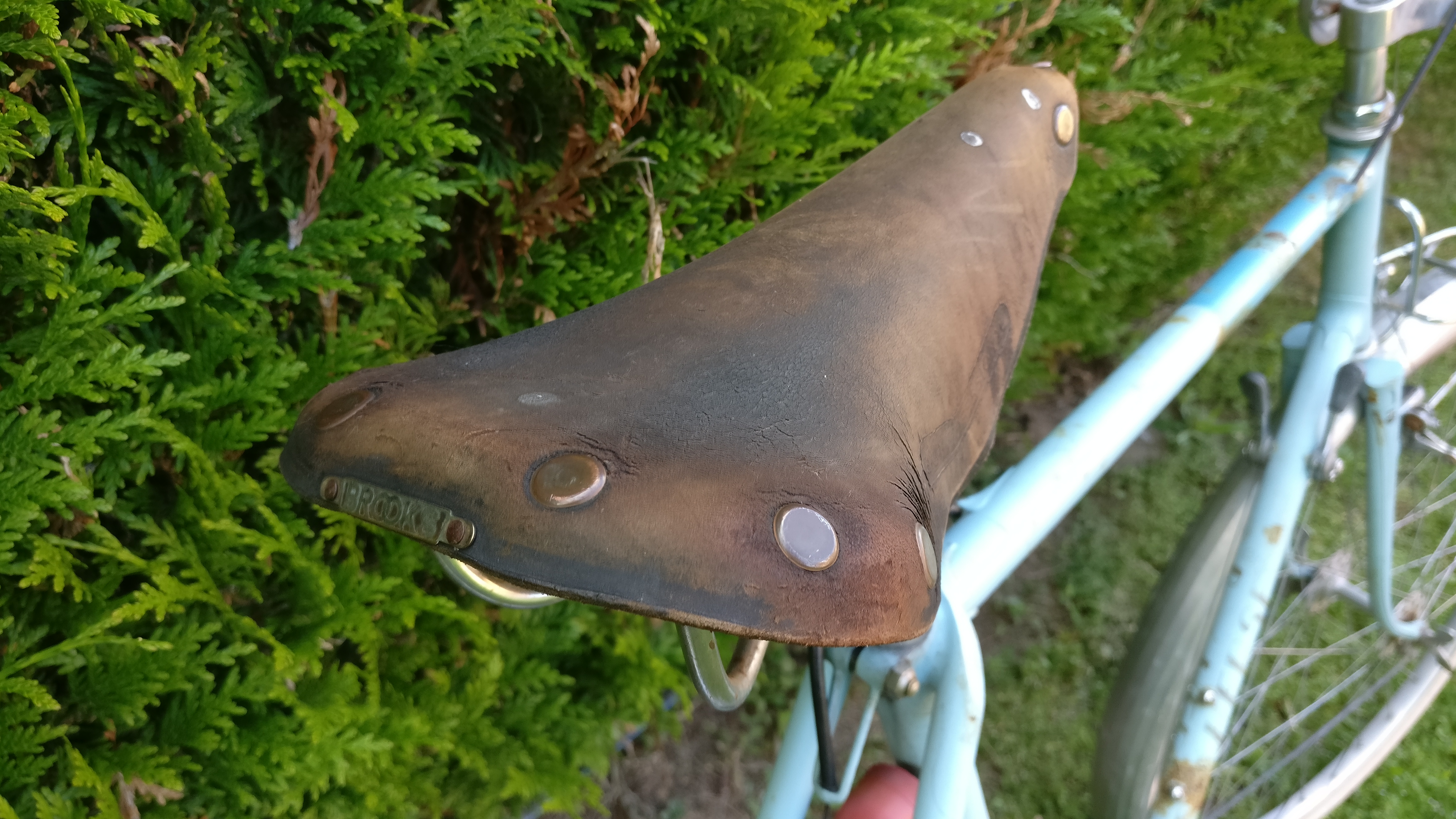

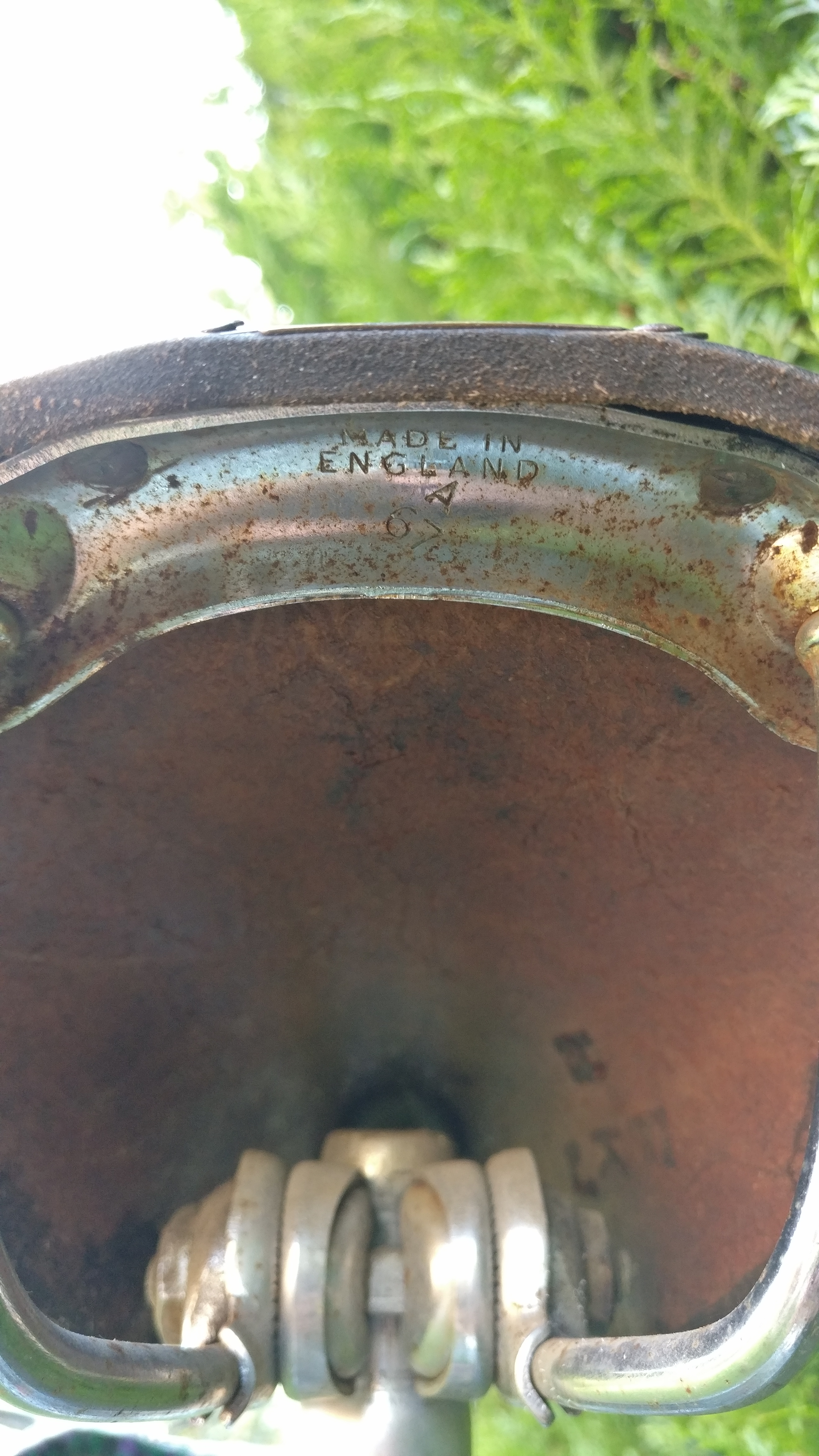

D'après une ancienne lecture concernant les selles Brooks, la selle serait datée de 1967 comme en témoigne le  67 présent  sur l'armature arrière de la selle. Mais une selle n'est qu'un des éléments qui constitue un vélo ... Au vu de l'ensemble , je dirai qu'il tourne autour de 1970 même un peu avant. C'est un vélo d'une marque prestigieuse.
25/06/2018 8:00
il nous faudrait le numéro de cadre  pour mieux cerner la date. regarde sous la fourche et sur la patte arrière gauche.

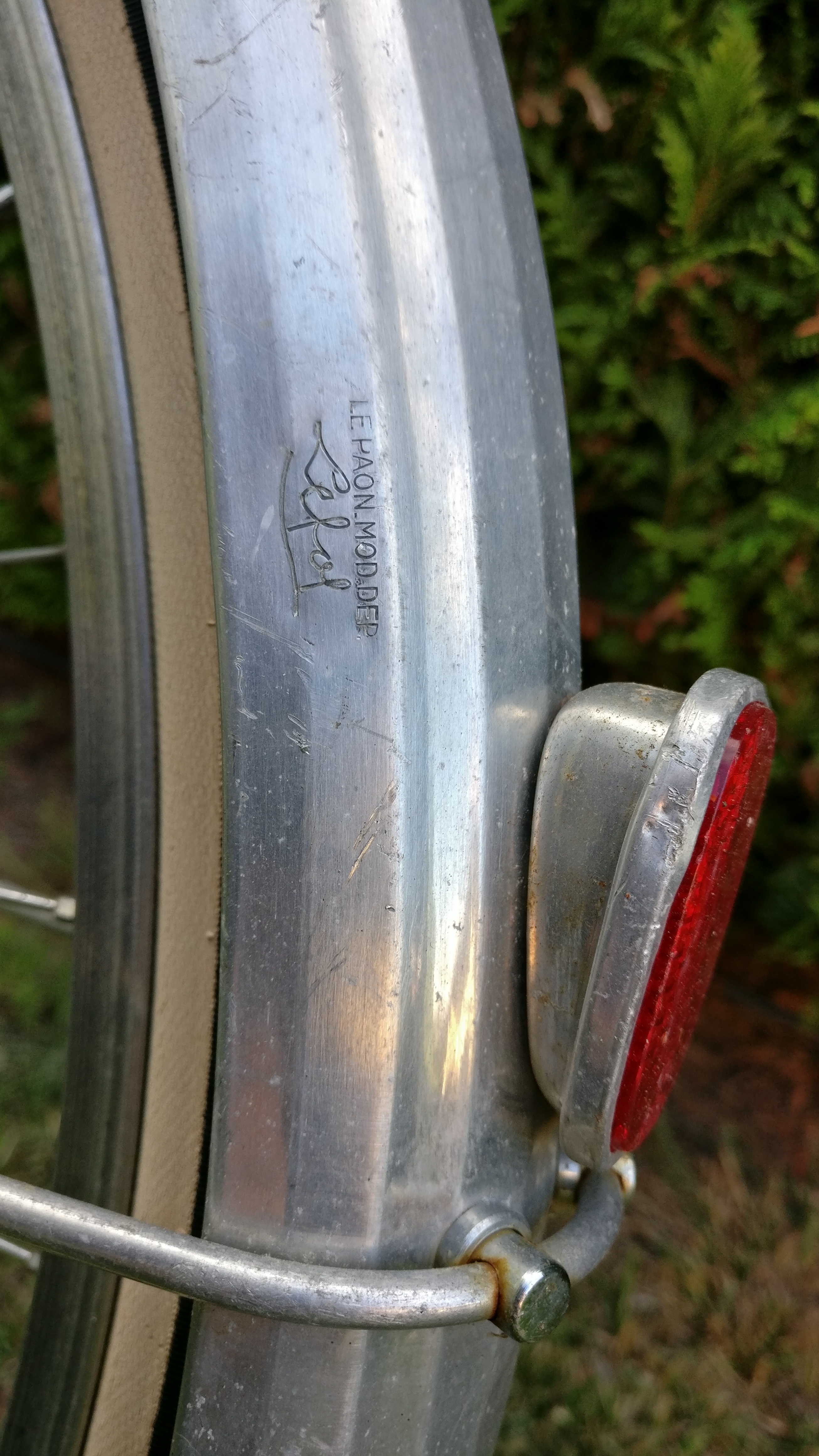

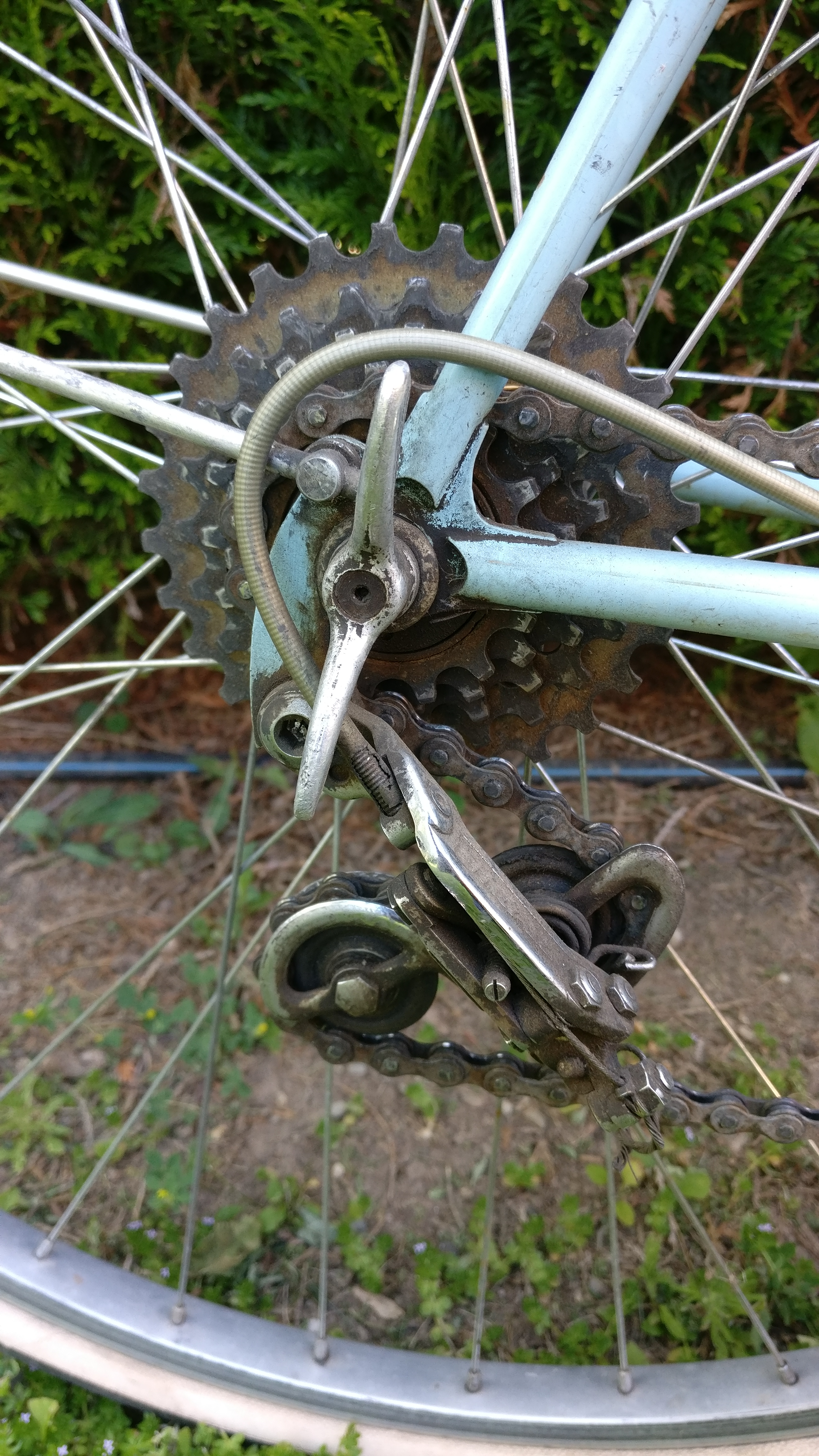

Feux arrière, pédales, dérailleur typiques de la période 60. D’accord avec mes camarades! Très belle base « rafraîchissement ». Comme déjà suggéré par d’autres, surtout le garder le plus possible dans son état d’origine, il existe des produits non corrosifs et même ecolo pour nettoyer peintures et parties métalliques (en y allant très doucement avec de la laine acier double zero)
c’est un beau vélo qui mérite de l’attention.

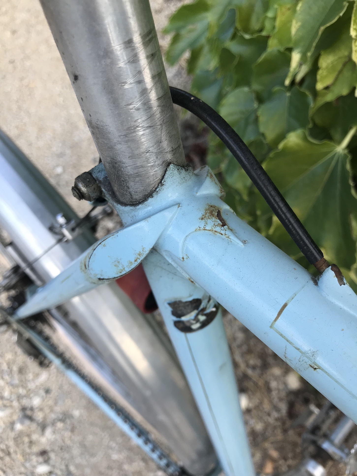

16/08/2019 8:18

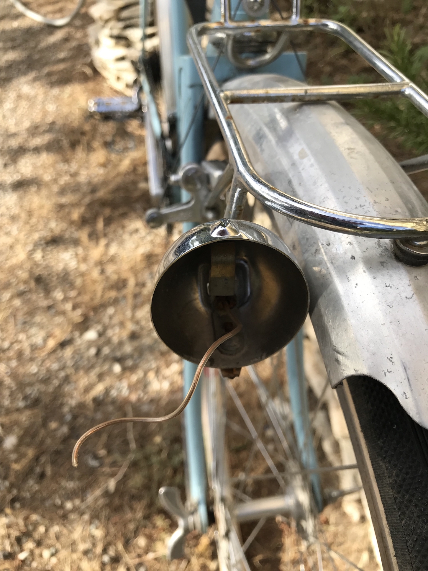

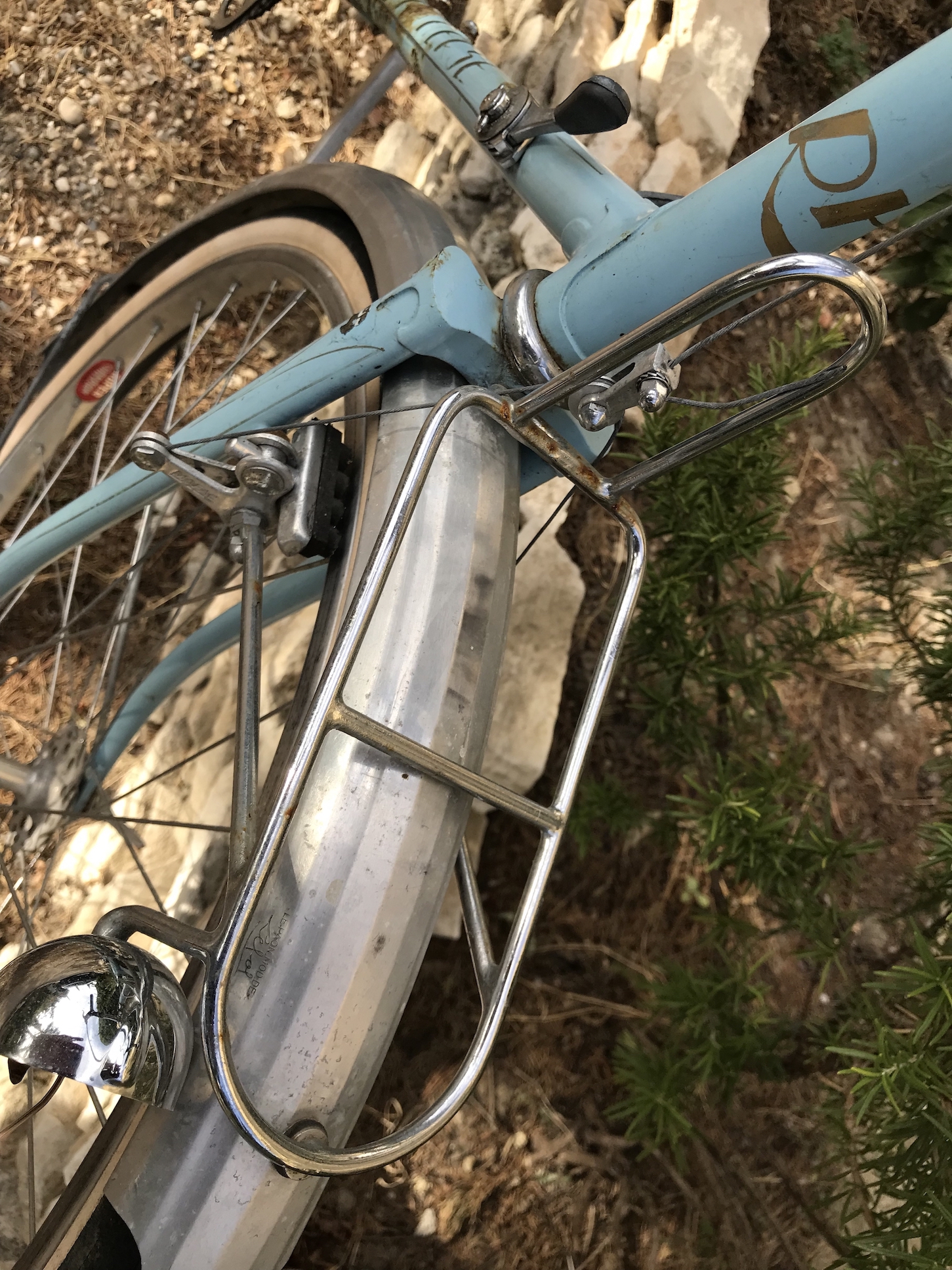

changement de proprio pour ce vélo mais l'histoire continue, après consultation de christophe et pascal on s'achemine tout droit vers une restauration totale, la rouille est bien présente.
Nous allons vous faire suivre chaque étape. En premier lieu une nouvelle série de photos.

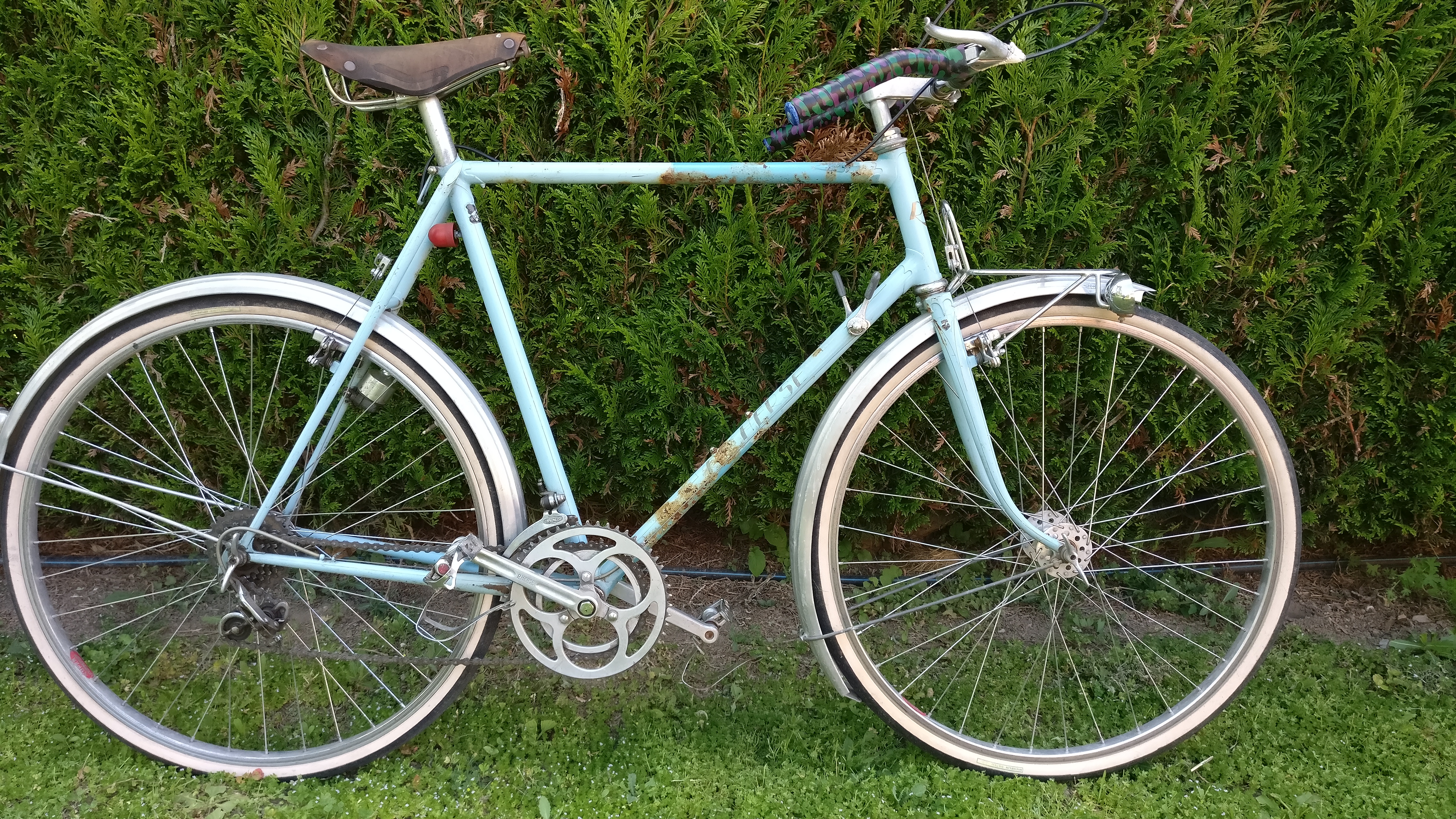

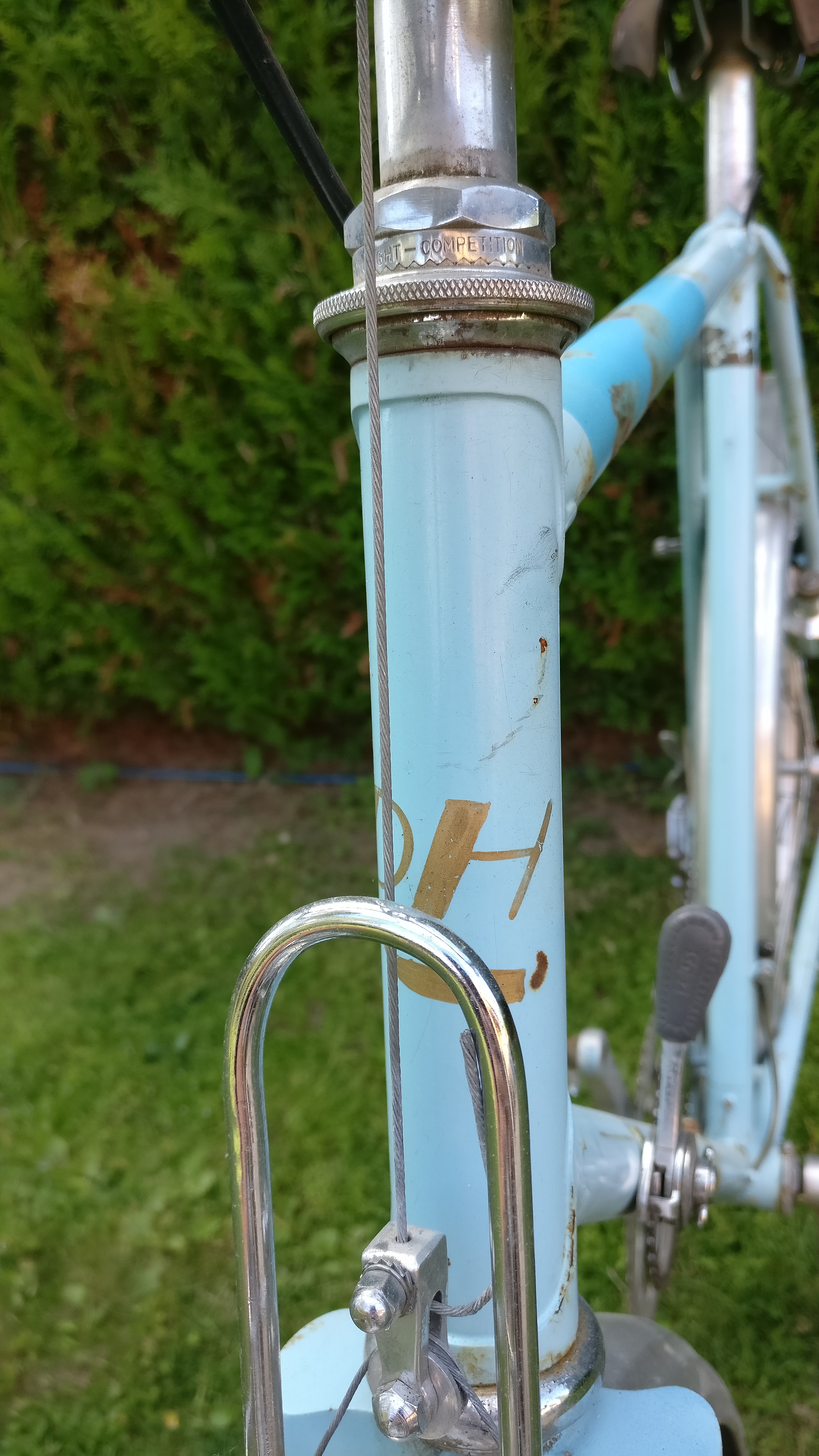

Ahah! Benoit, tu n'es pas raisonnable!!;-) 2 rené Herse bleu ciel en 700? Quel gourmand!
17/08/2019 11:45
Celui-ci est en 650 et de taille 56, légèrement grand mais je m'en contenterais.
