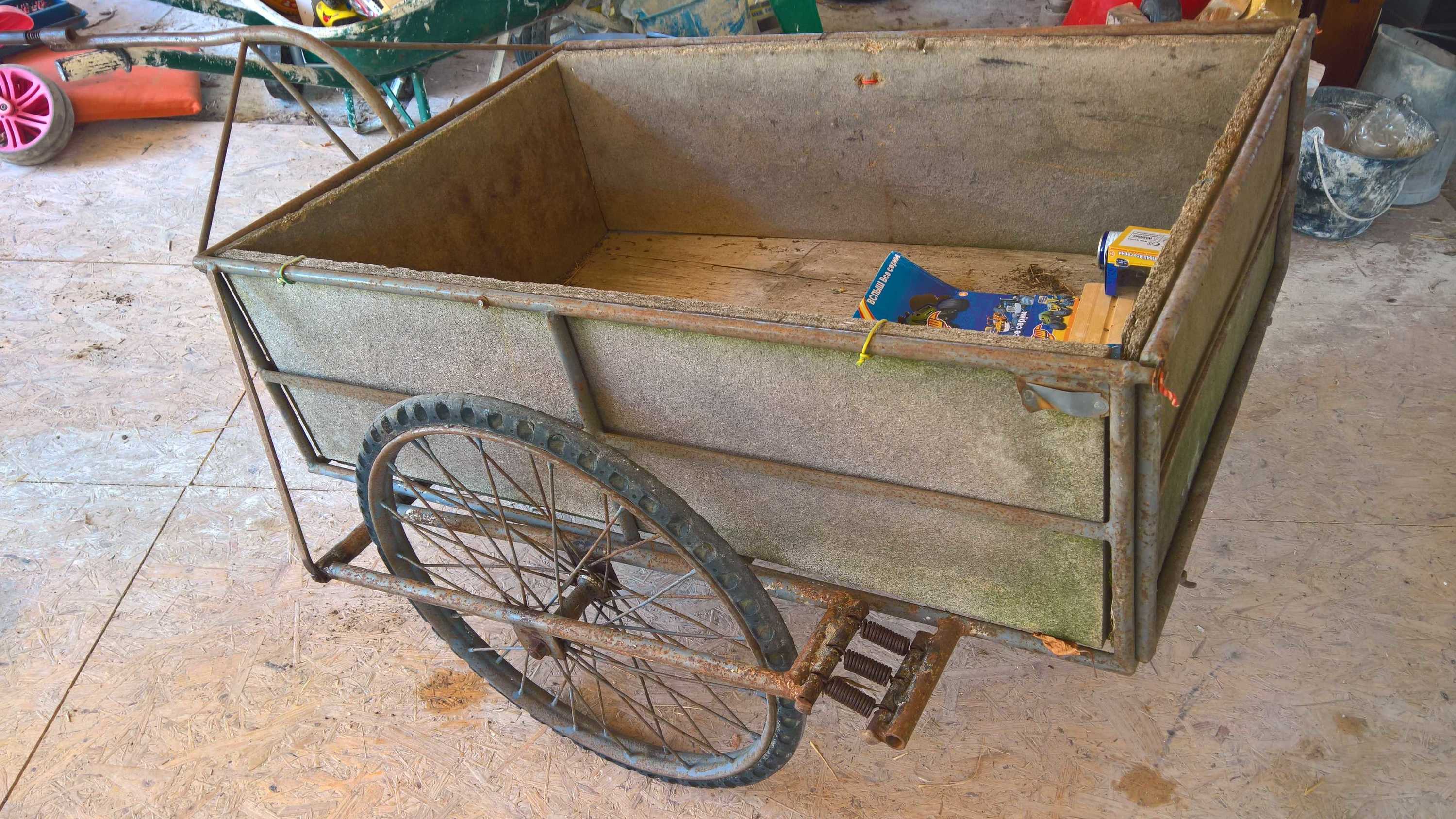

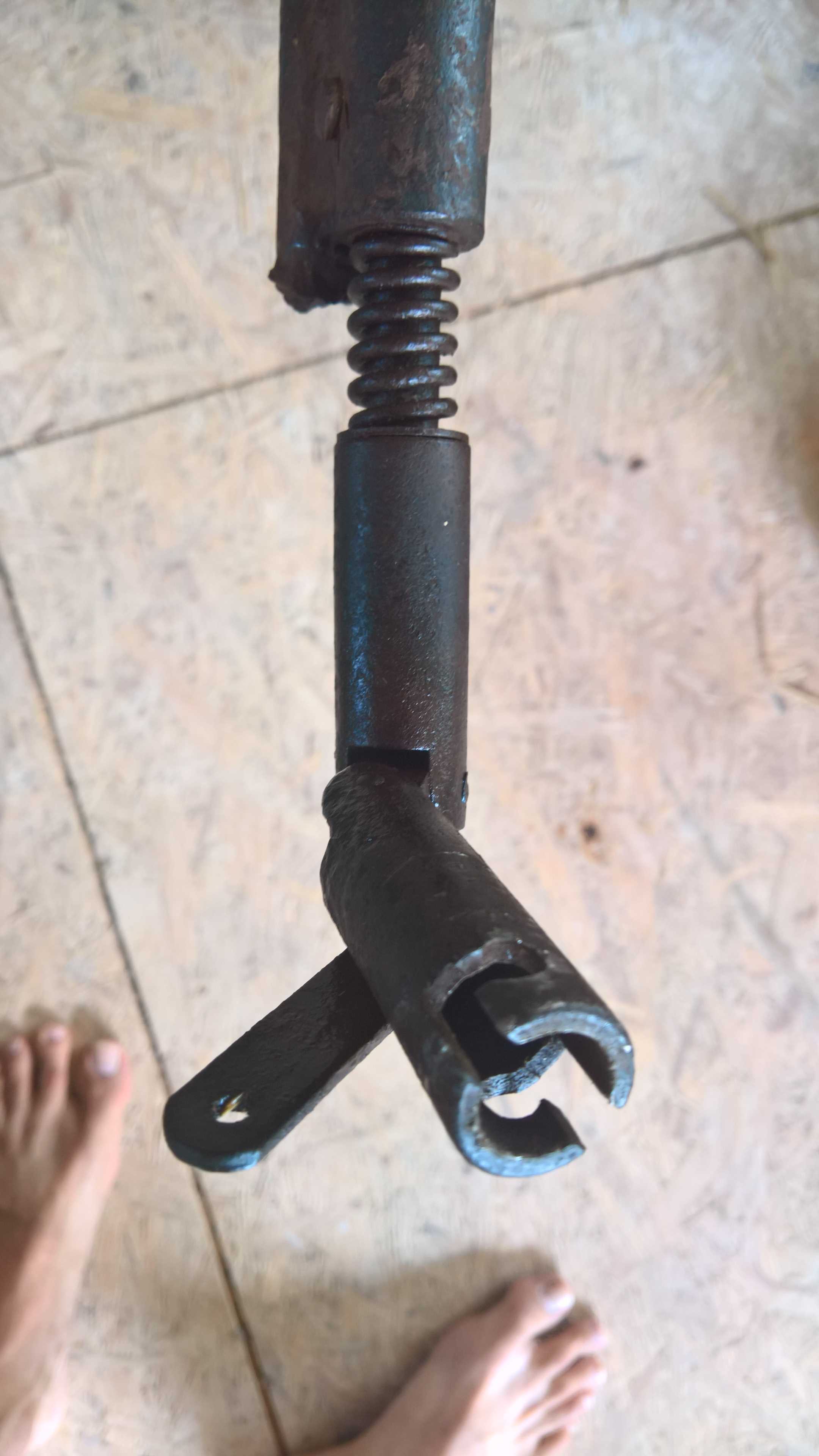

J'ai trouvé une ancienne remorque et je recherche le type de fixation à installer sur mon vélo.
J'ai ajouté deux photos de "l'embout" de la remorque.
Merci de votre aide !

bonjour,
tu peux nous faire une photo générale de la remorque ?

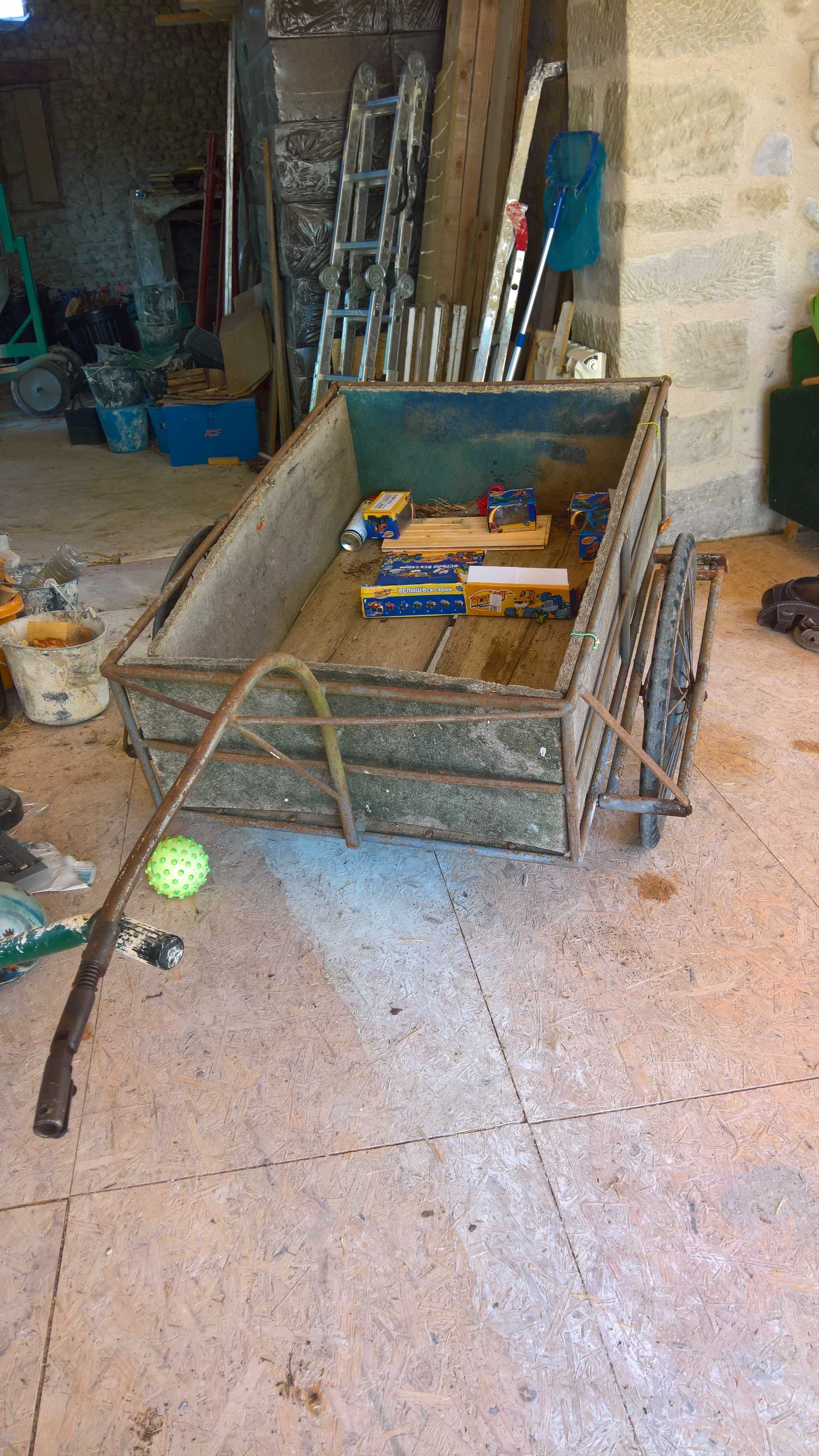

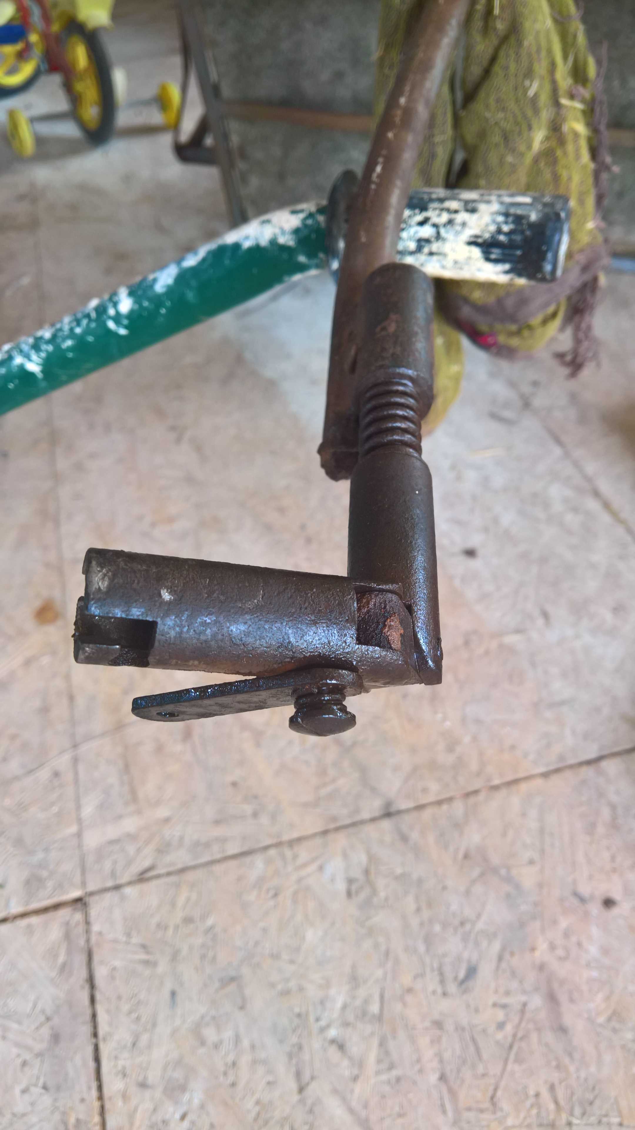

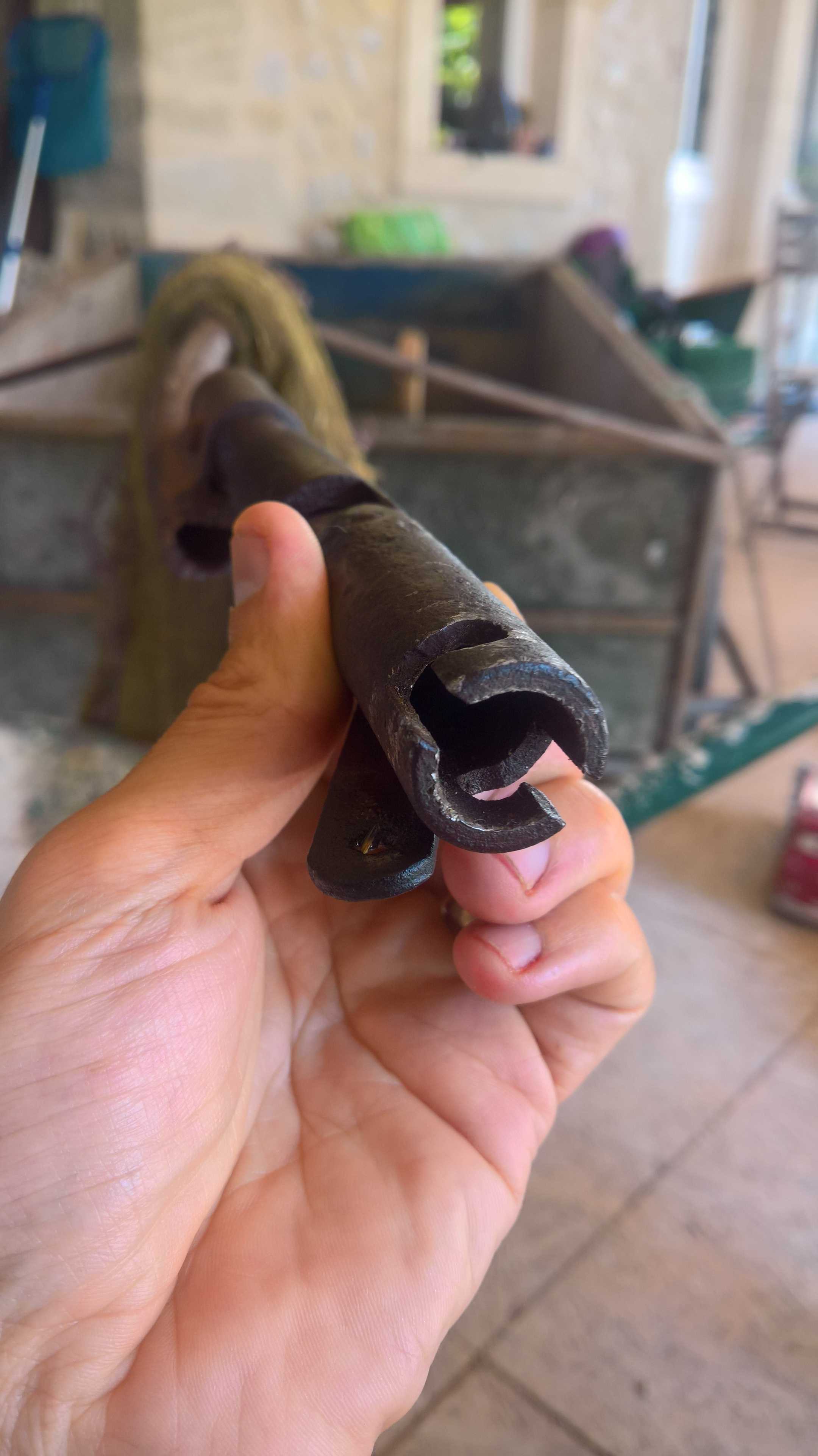

Merci de ton retour, voici des photos complémentaires:

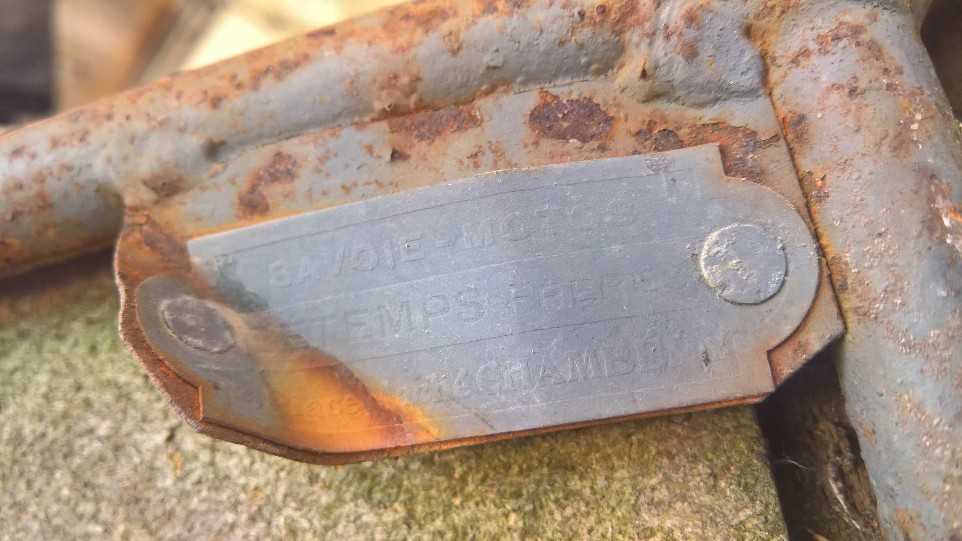

tu confirmes le fabricant "BETEMPS Frêres" je lis mal la première lettre.

Oui c'est difficile à lire mais il semble bien que la plaque contienne:
"SAVOIE-MOTOS
BETEMPS FRERES
2 place Maché CHAMBERY"

perso je connais pas ce type d'attache, à voir si quelqu'un connais sur le forum, sinon il faut une attache boule, plus facile à trouver avec une attache vélo correspondante je vais te faire une photo.

J'ai trouvé le modèle d'attache décrite apparemment comme étant une "CTV" breveté SGDG.
https://forum.tontonvelo.com/download/file.php?id=317225
https://forum.tontonvelo.com/download/file.php?id=317226
Reste maintenant à en trouver une.. ;)

J'ai trouvé un système D qui fonctionne bien.
J'ai fixé au cadre cette pièce que l'on trouve dans un kit pour attacher une laisse de chien :
le kit : https://www.zooplus.fr/shop/chiens/sport_canin/laisse_chien_kit_separation_velo_sport_chien/132862?activeVariant=132862.0
J'ai retiré le petit téton de ce cylindre et ai percé de part en part à l'emplacement du téton afin de fixer la remorque avec une goupille de ce type : https://www.rubig.com/fileadmin/user_upload/ST/Datenblaetter/Klappstecker/Franzoesisch/Dbl_Rohr-Klappstecker_F.pdf
Je crois que j'avais pris la goupille au format 5x42
