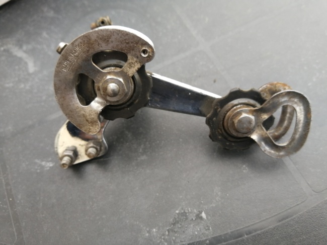

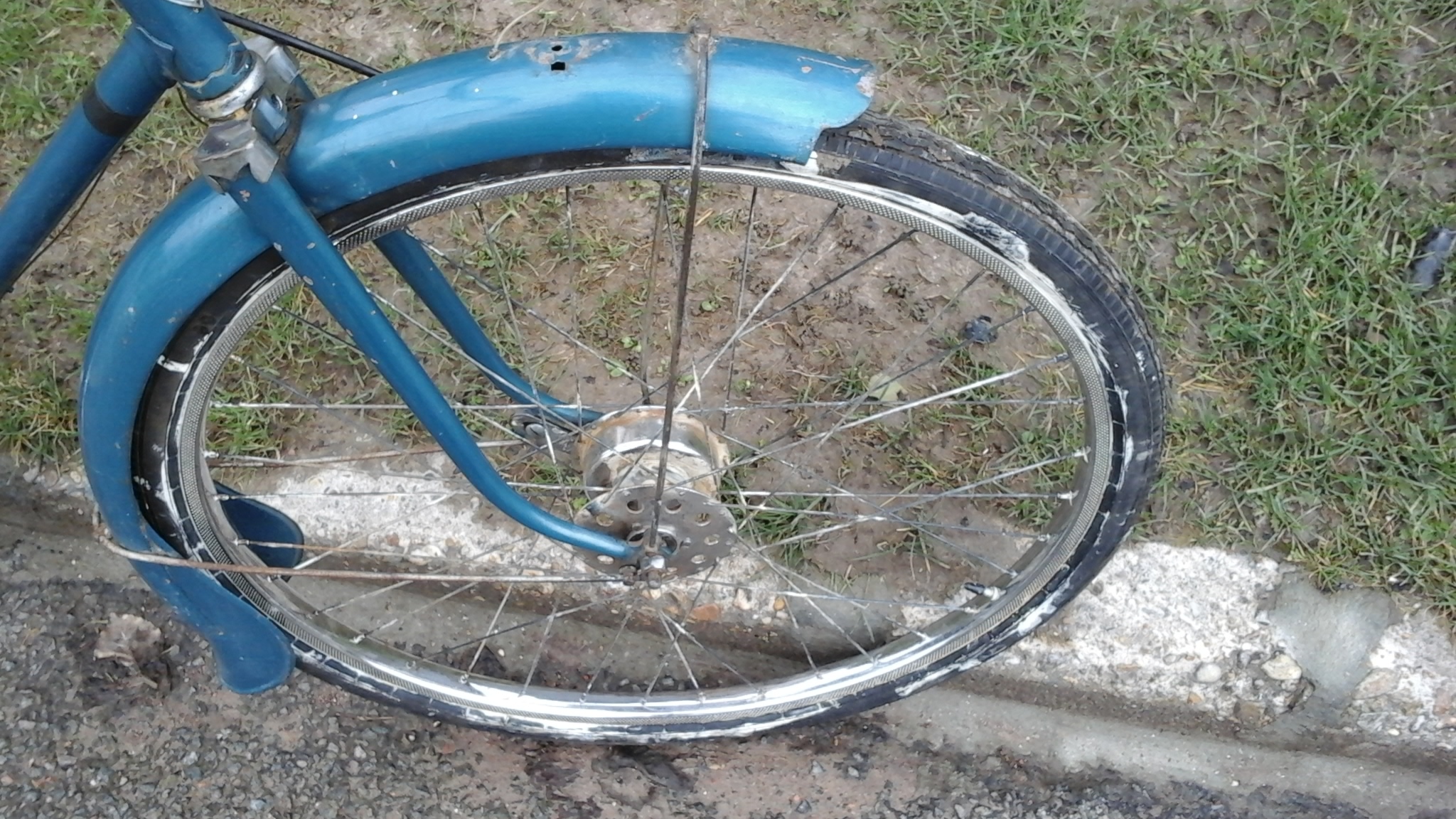

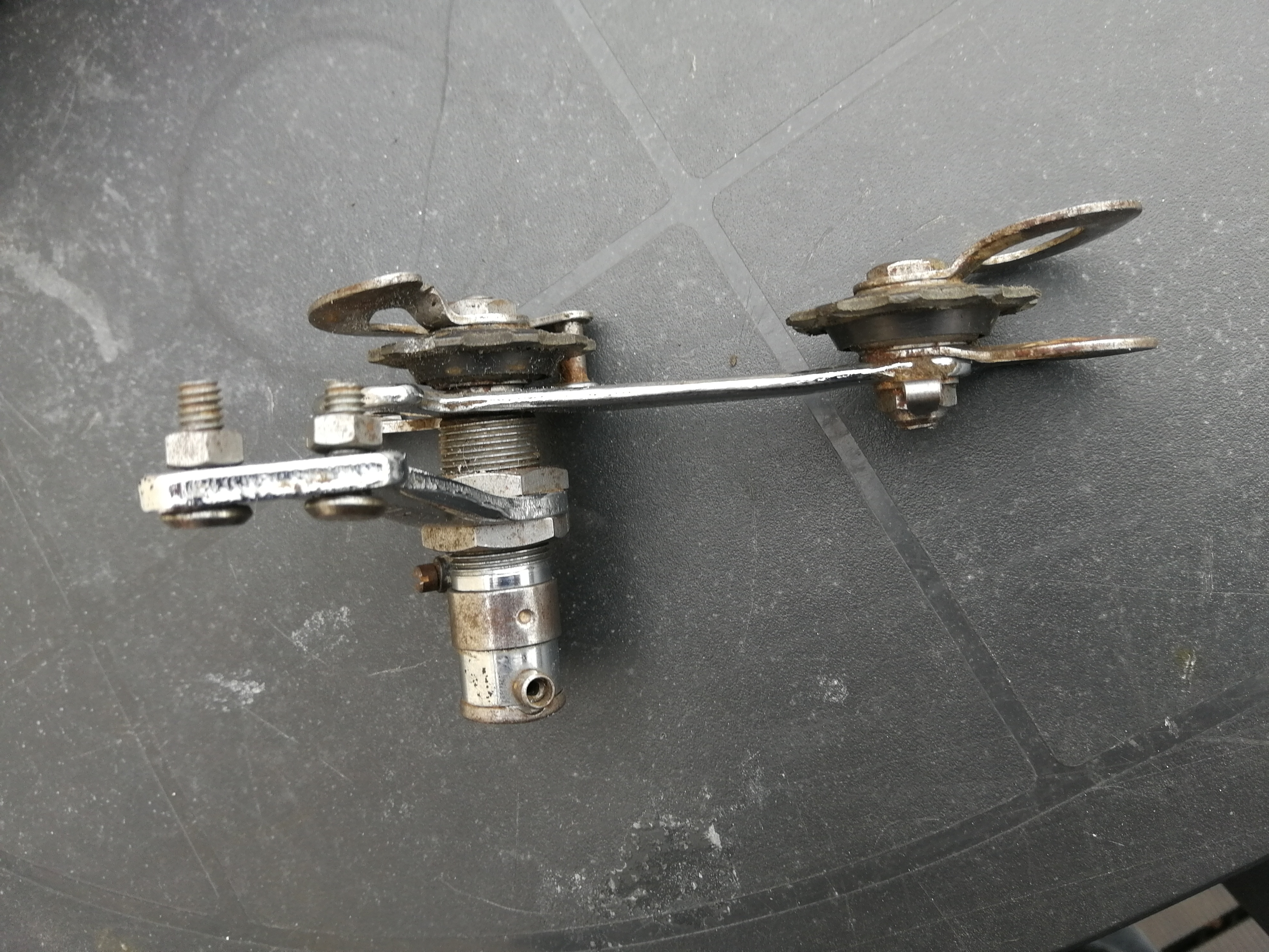

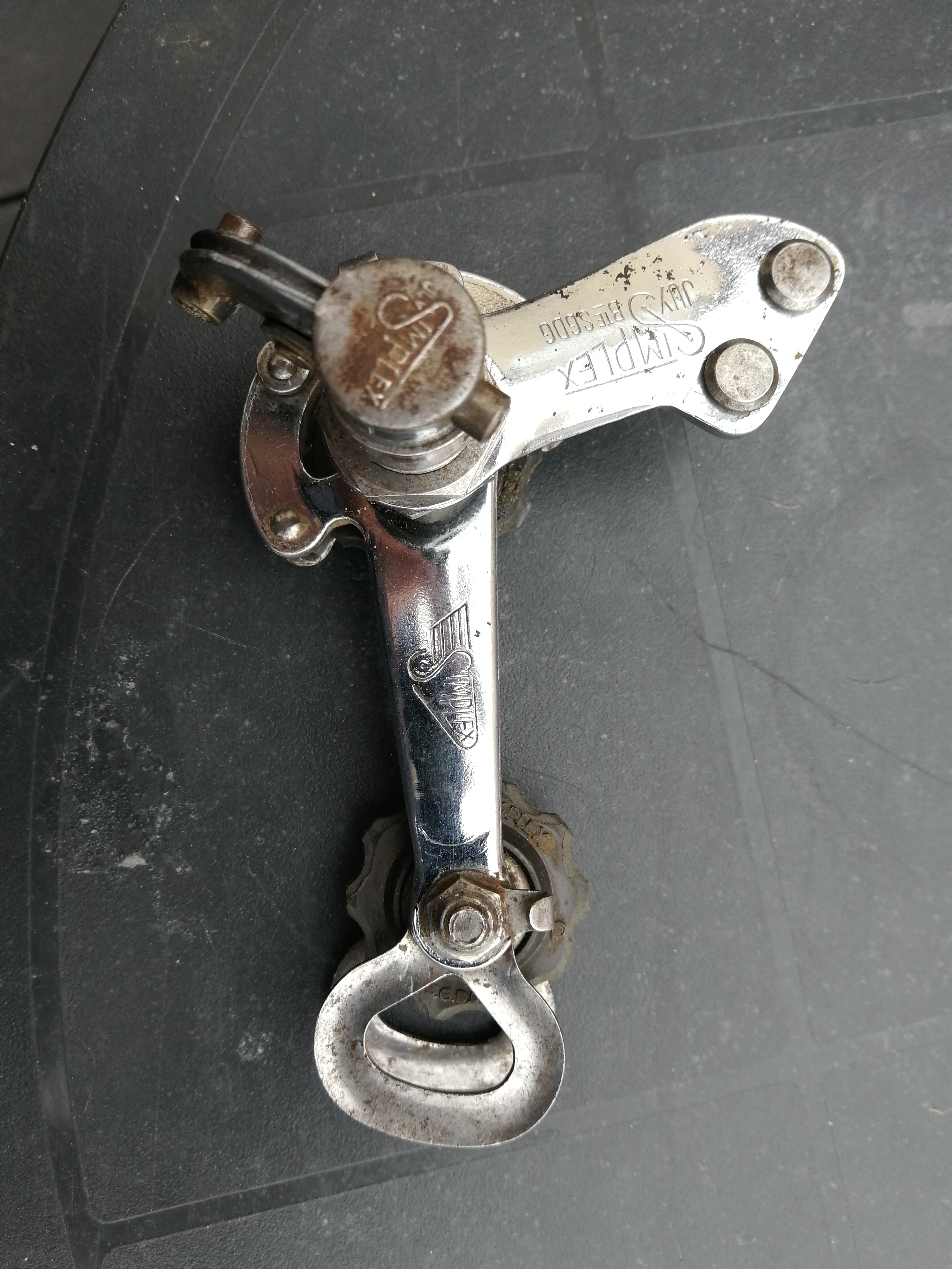

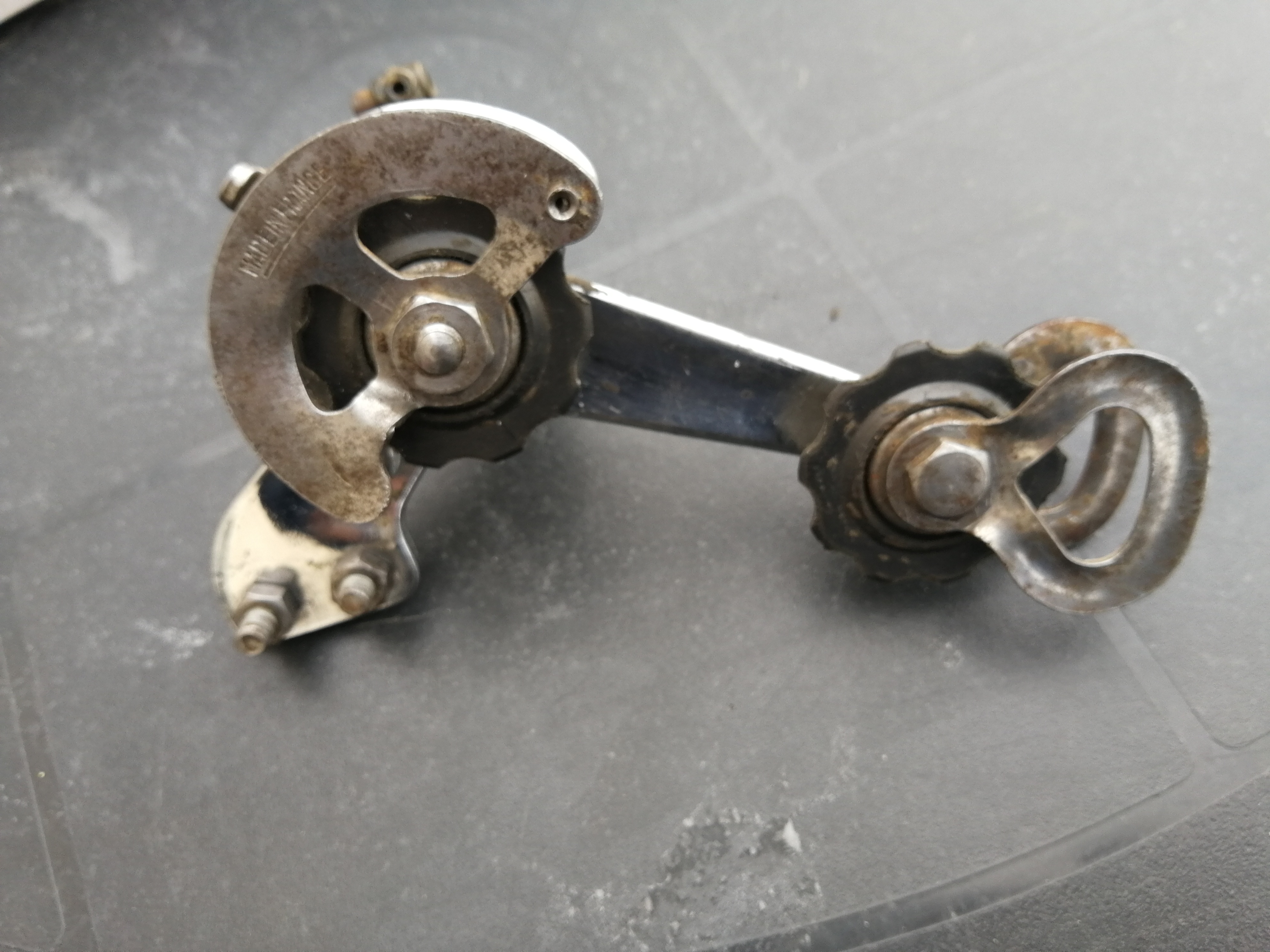

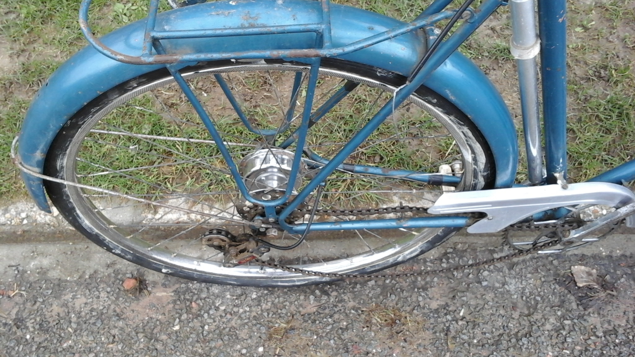

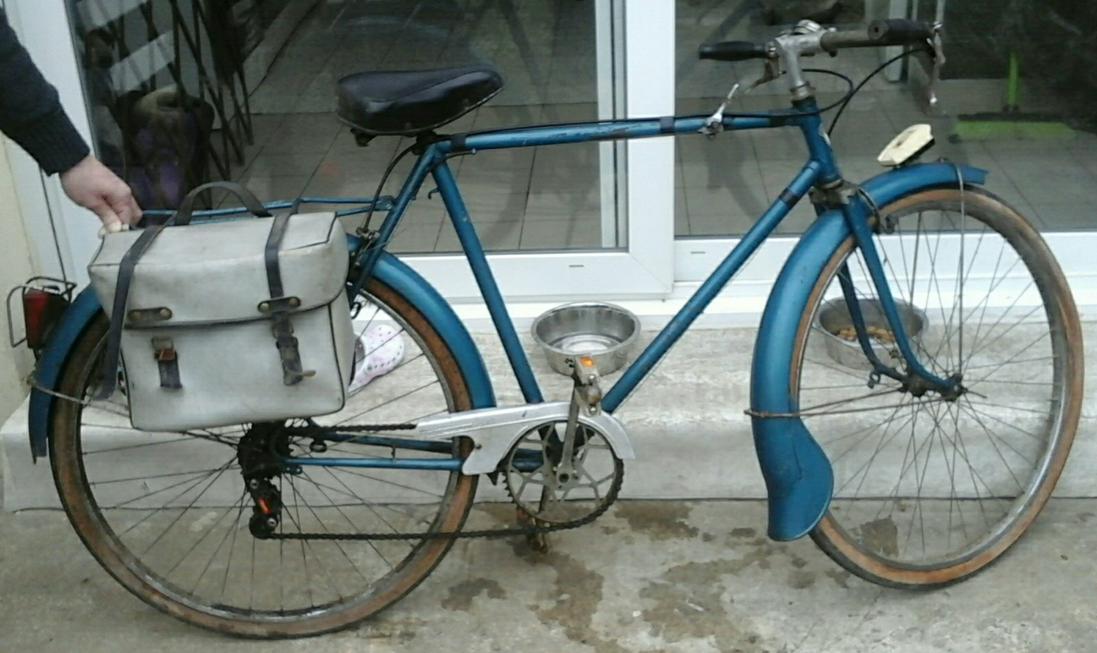

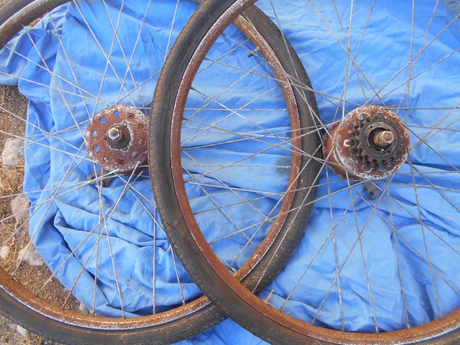

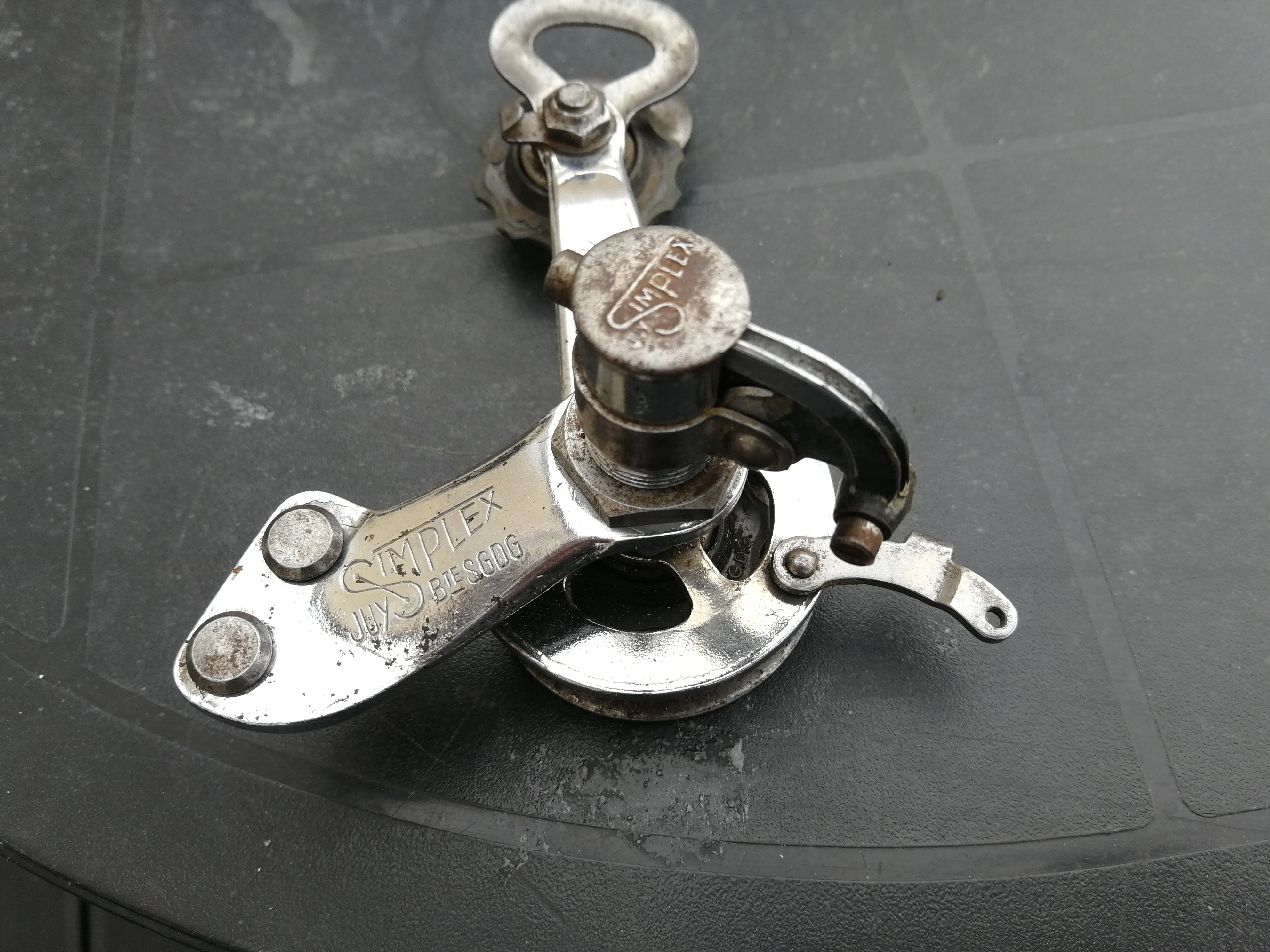

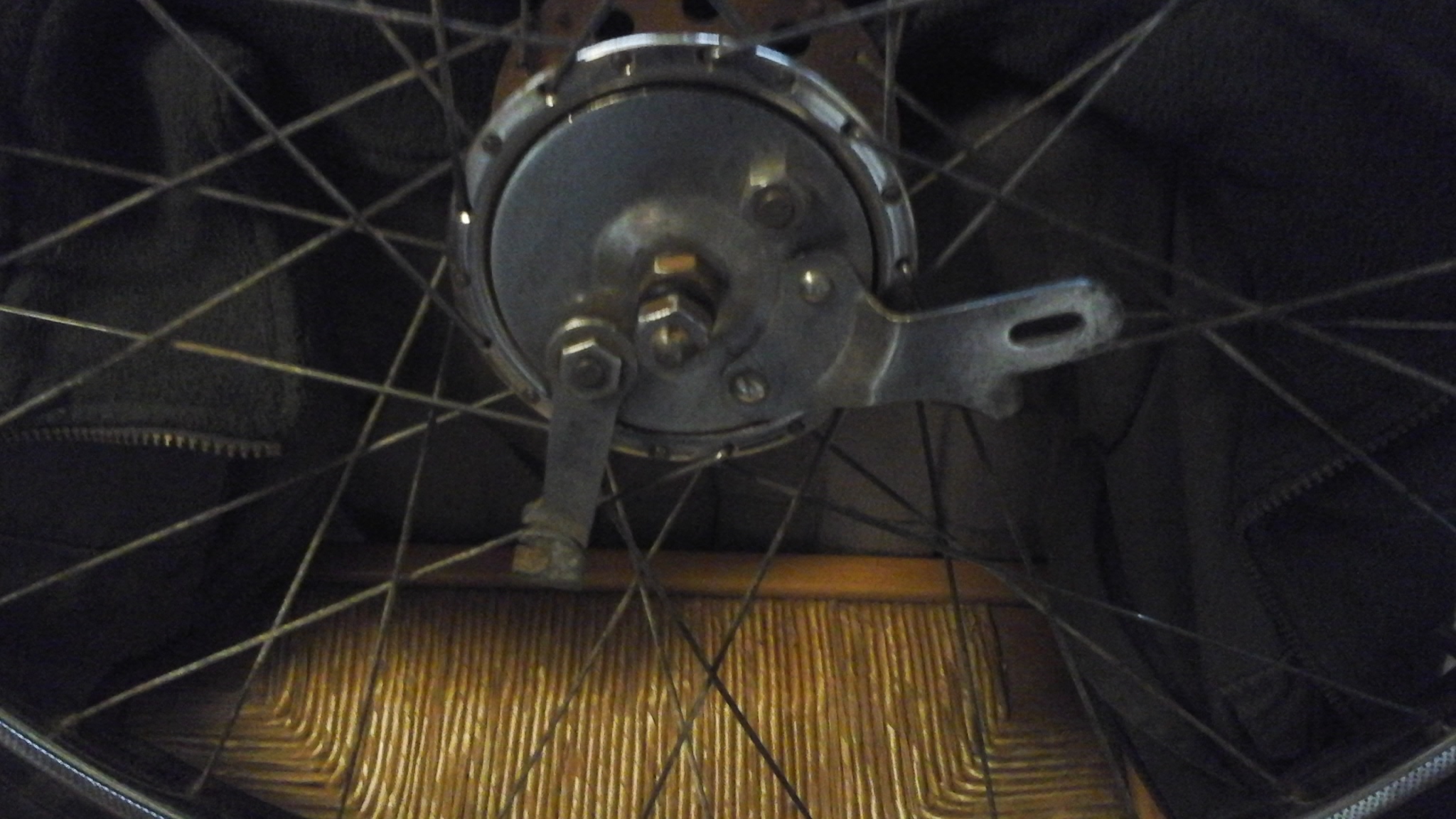

Bonsoir je suis à la recherche d'informations concernant ce vélo de marque vitex l'année sa fonction son équipement je mets des photos je souhaite le restaurer ce sont des roues que j'ai acheté le vélo est dans l'état que je l'ai trouvé par contre pour le derailleur j'ai besoin de savoir si c'est ce modèle qu'il faut ou pas savez vous de quel année il est car on me dit 50 60 c'est trop vague pour moi et si vous avez des photos des pièces qui équipé ce vélo ça m'intéresse merci pour votre aide

bonjour en fait c'est une marque qui etait fabriquer par les cycles leleu
vous tapez leleu sur internet vous trouvez mais pour vitex y'a rien
etant donner que c'etais une sous maque comme treiblig

Peux-tu nous dire "Qipiq" si le dérailleur est compatible avec ce vélo ?

je remet mon analyse
Renfort cadre courbe arrière gauche (typique porteur), fixations moyeux freins tambours AV/AR (pour gros freinage quand on est chargé), gardes-boue enveloppant etc…
Votre détail repose chaine (enfin protection du cadre, pour éviter que la chaine frotte le cadre, il y a avait certainement un ferrailleur type « cyclo »  3 vitesses),

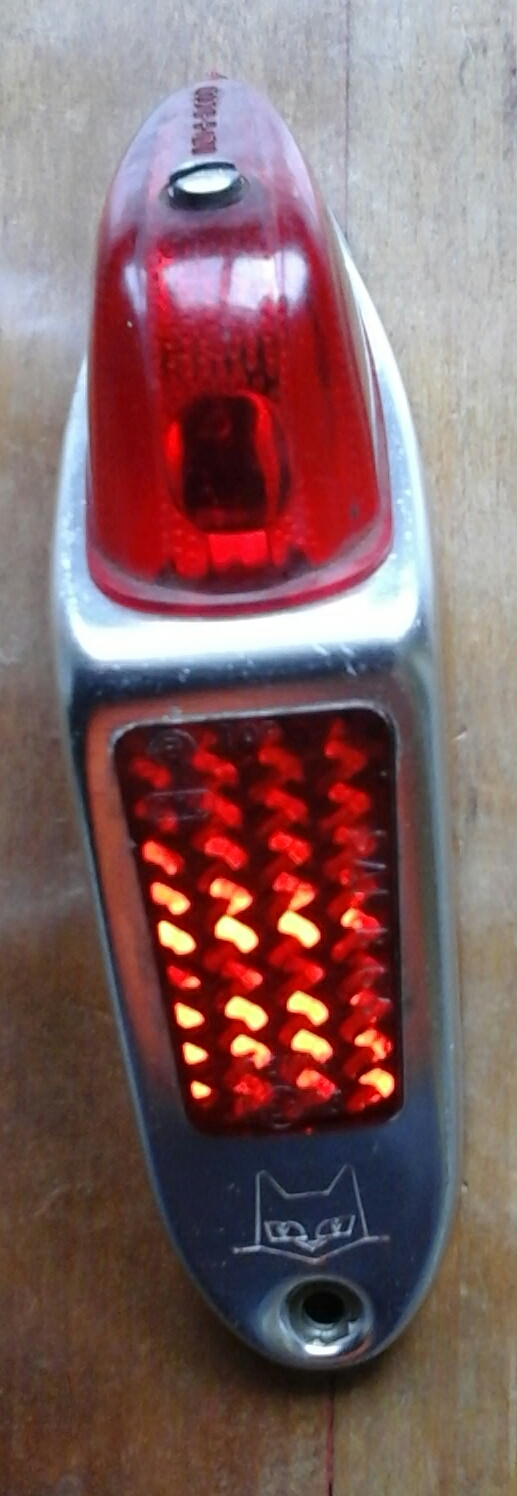

le pare chaine n’est pas d’origine, ni le dérailleur, ni le le levier, ni les pédales, ni les roues, probablement pas la selle, pas le guidon, pas les leviers de freins, pas le feu avant…
il lui manque son porte paquet avant avec son feu, d’où le rajout de ce feu années 70/80

Je ne sais plus exactement de la réponse que j'avais faite:
De mémoire ,c’était fabriqué a Lille car on retrouve l’emblème de la ville de Lille.
Leleu est connu comme un fabriquant de moyeux de freins a tambours  pour cyclos.
Vitex et Leleu,les bicyclettes ne sont qu'une même entité.

Oui, ce dérailleur est compatible, de même qu'un Huret ou un Cyclo avec cette fixation par deux boulons.
29/03/2018 8:37

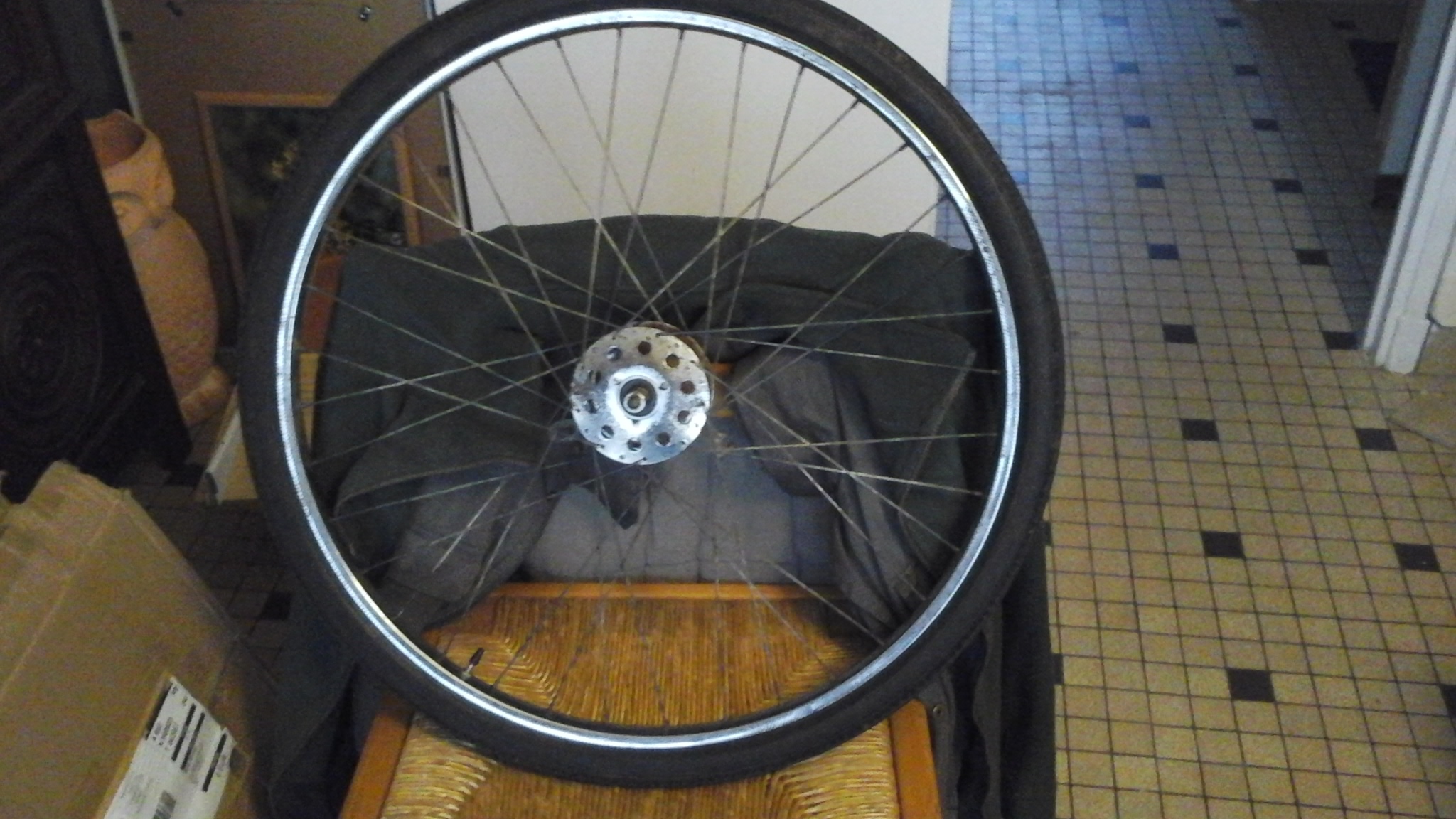

je trouve les moyeux que tu veux mettre assez esthétique, c'est quelle marque sous la rouille…
(@bernard)
Messages: 13
30/03/2018 11:20
Il n'y a pas de marque voici des photos après nettoyage et le vélo avec les roues
