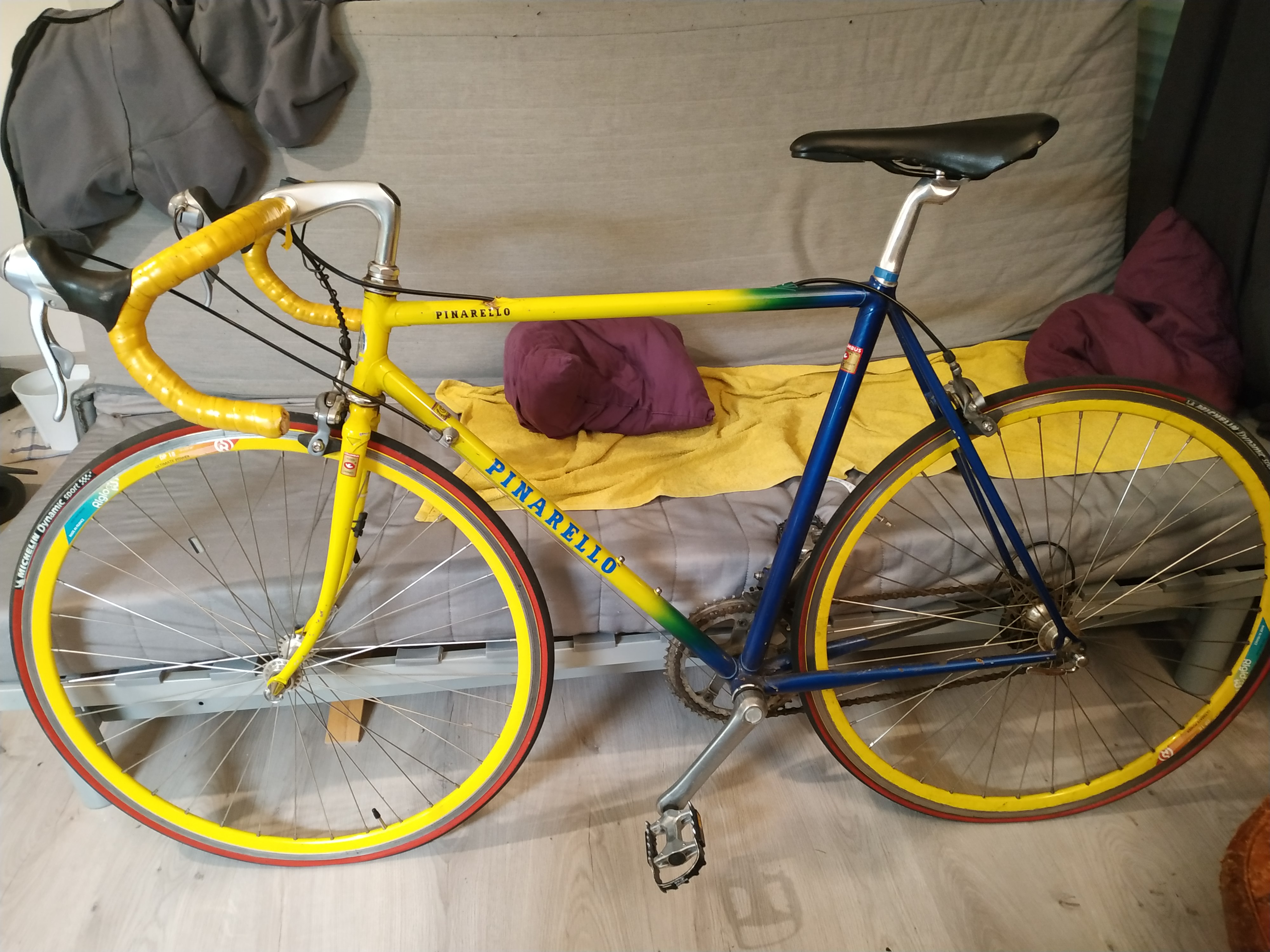

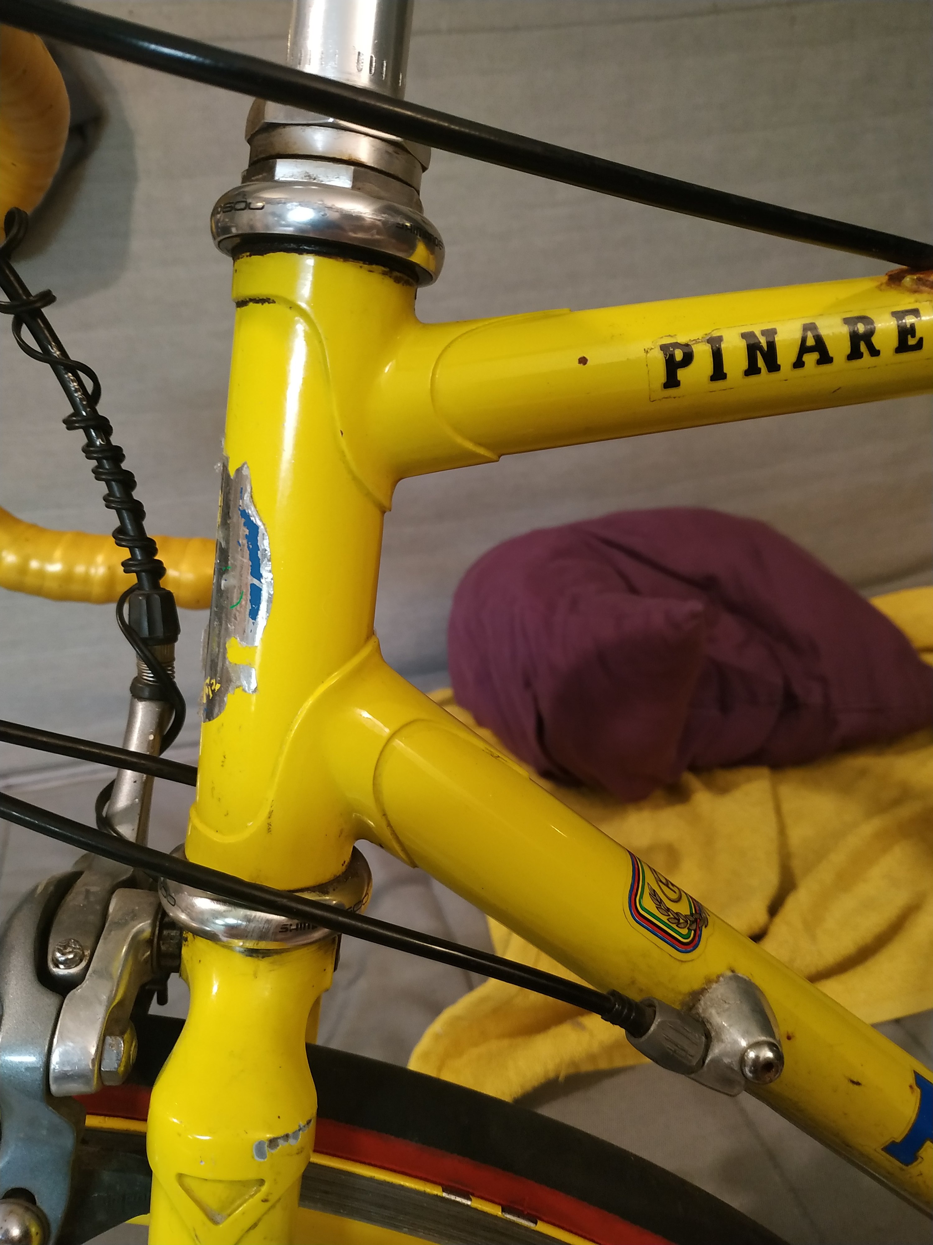

la cinquantaine,grand amateur de vélo sur route dans ma jeunesse, puis ensuite de VTT, j'ai arrêté d'en faire il y à 5-6ans pour faire plutôt de la course à pied...
mais  voilà mon père viens de me donner ce joli pinarello de course et je voudrais savoir si  il a de la valeur, en effet, je souhaiterais le revendre pour acheter un bon VTT et me remettre au vélo...merci de vos conseils

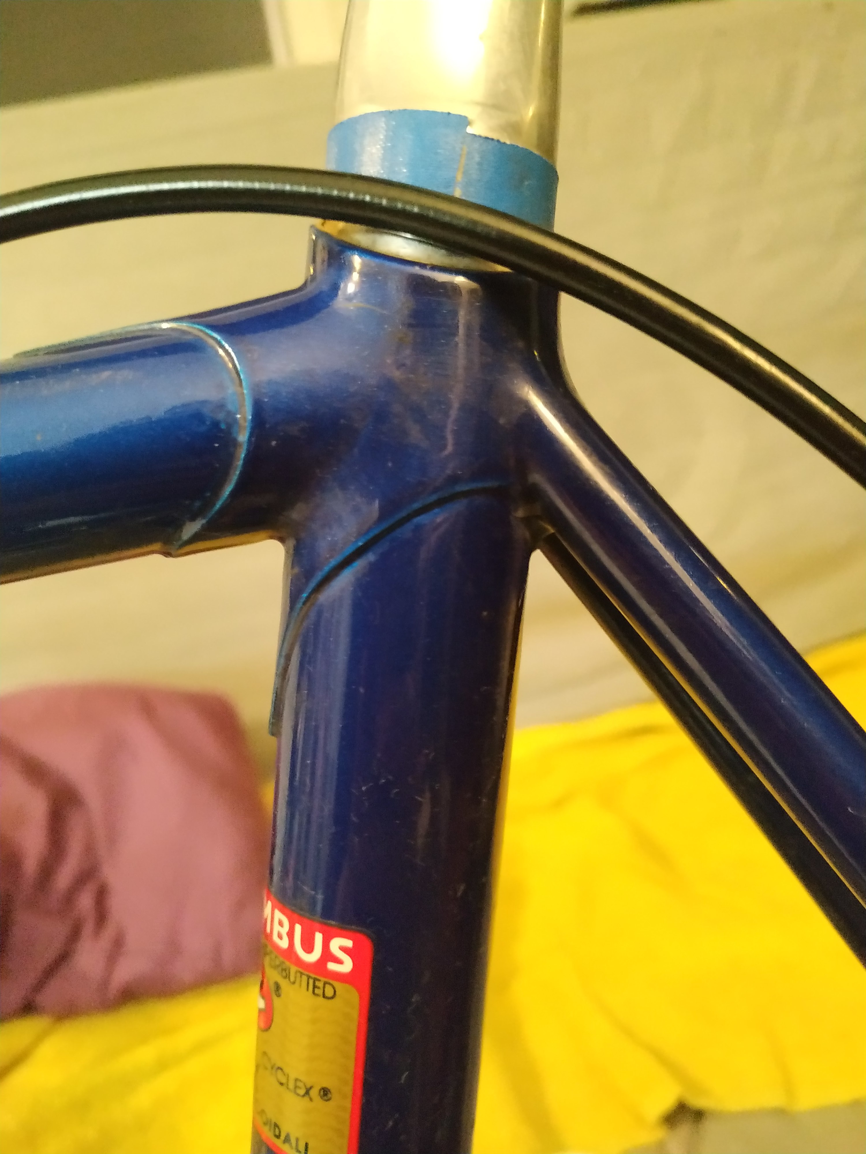

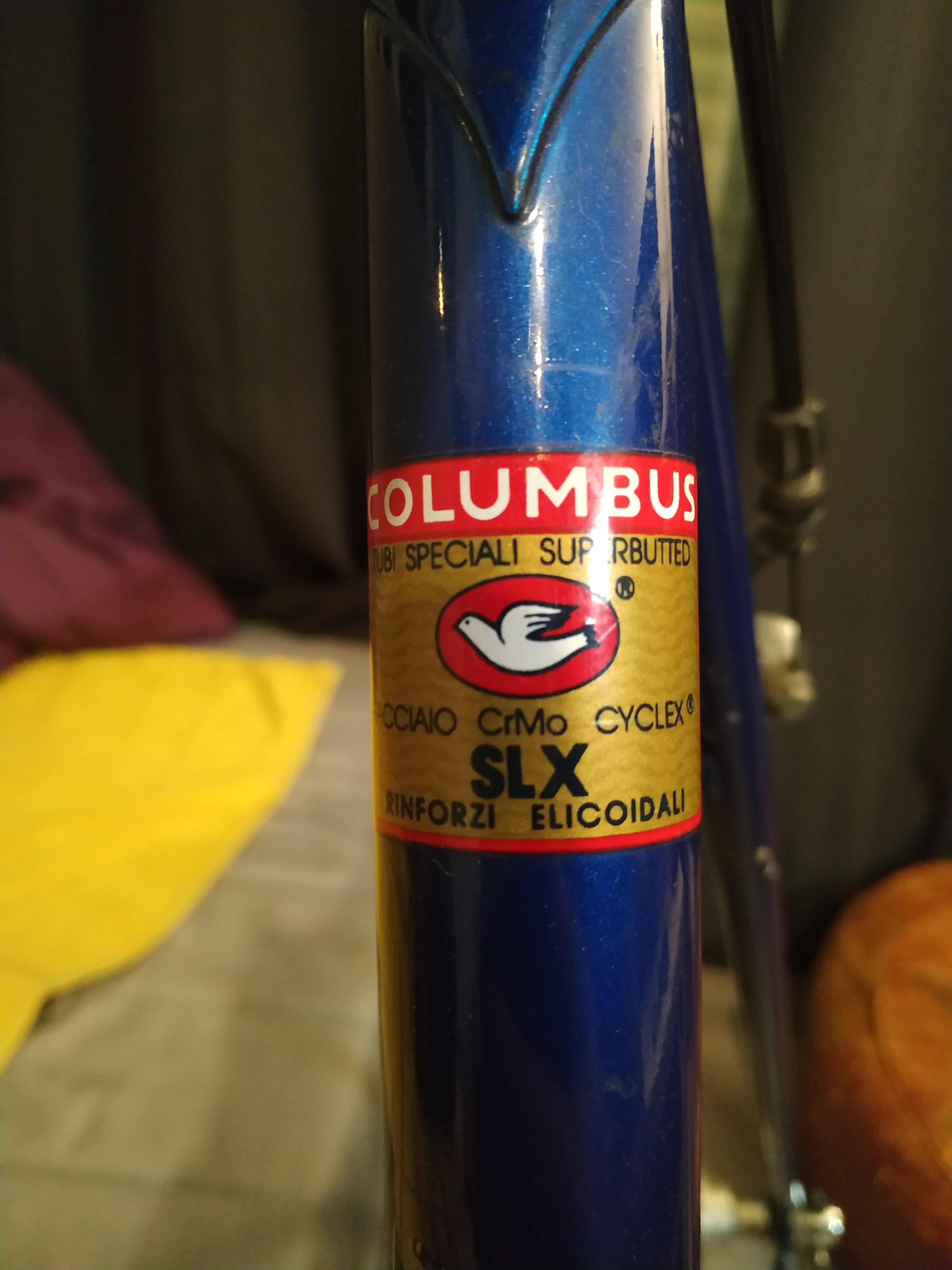

merci de nous donner des photos sous toutes les coutures… de l'autre face, des détails de raccord, c'est un columbus SLX ?

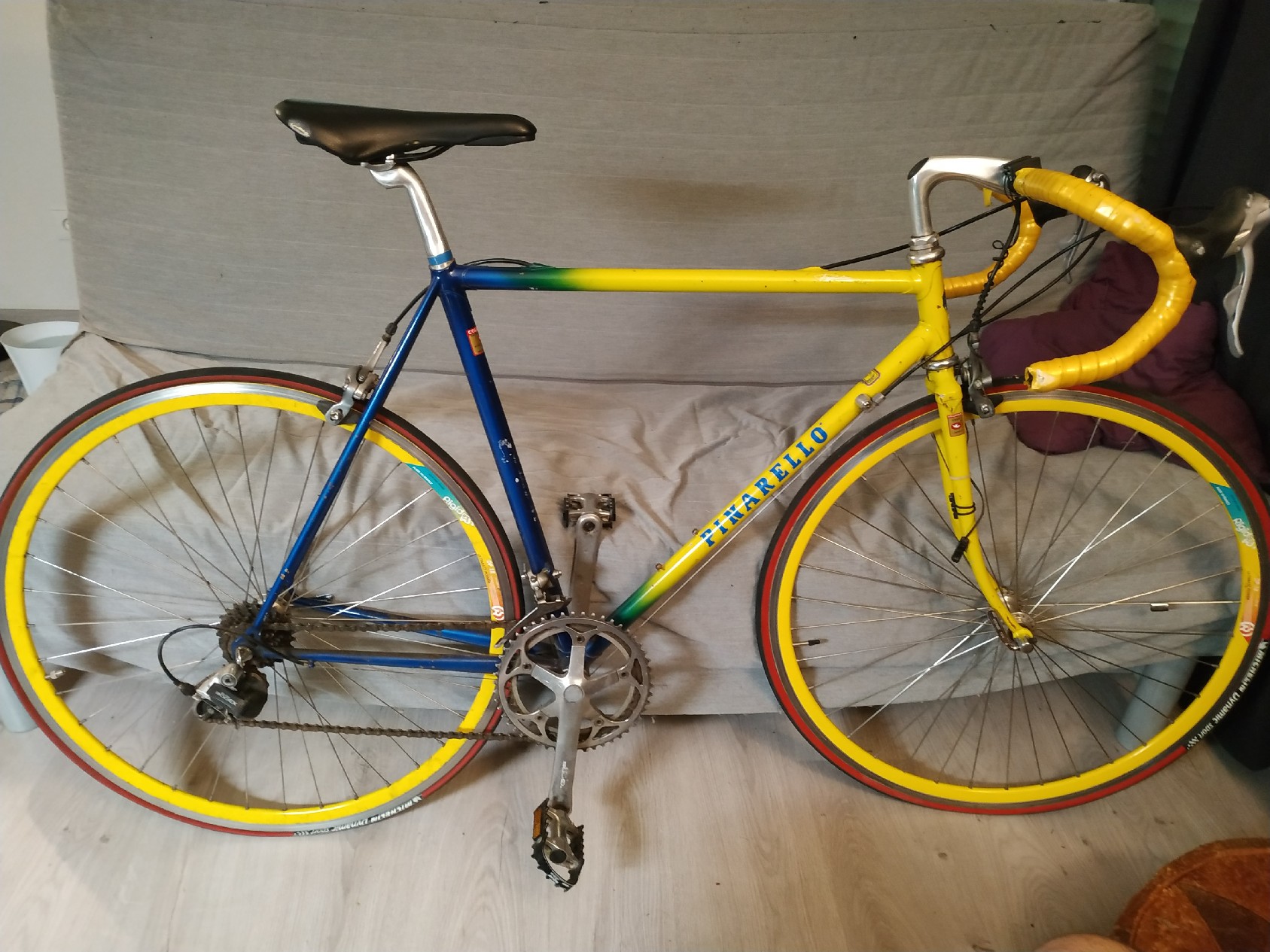

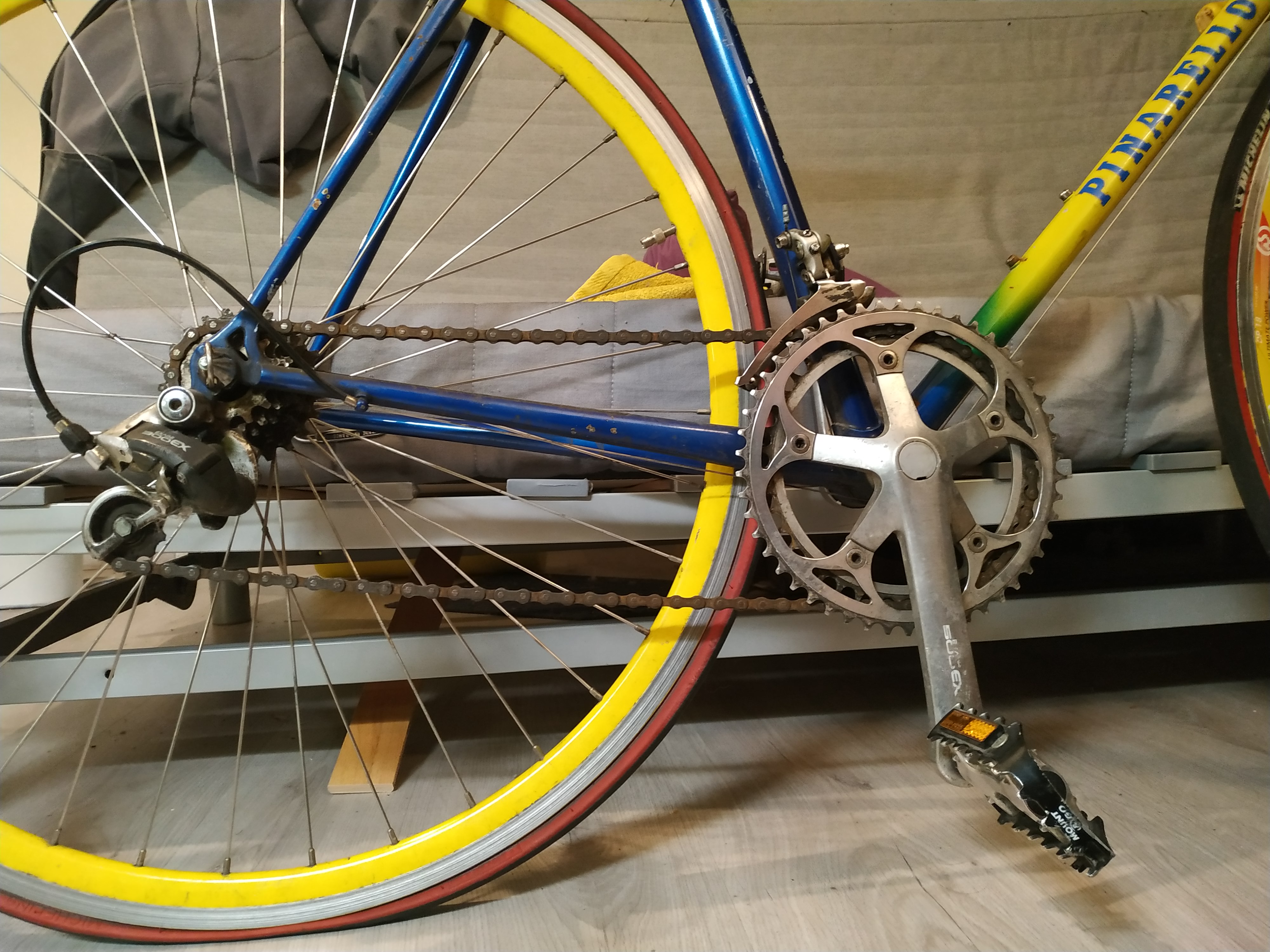

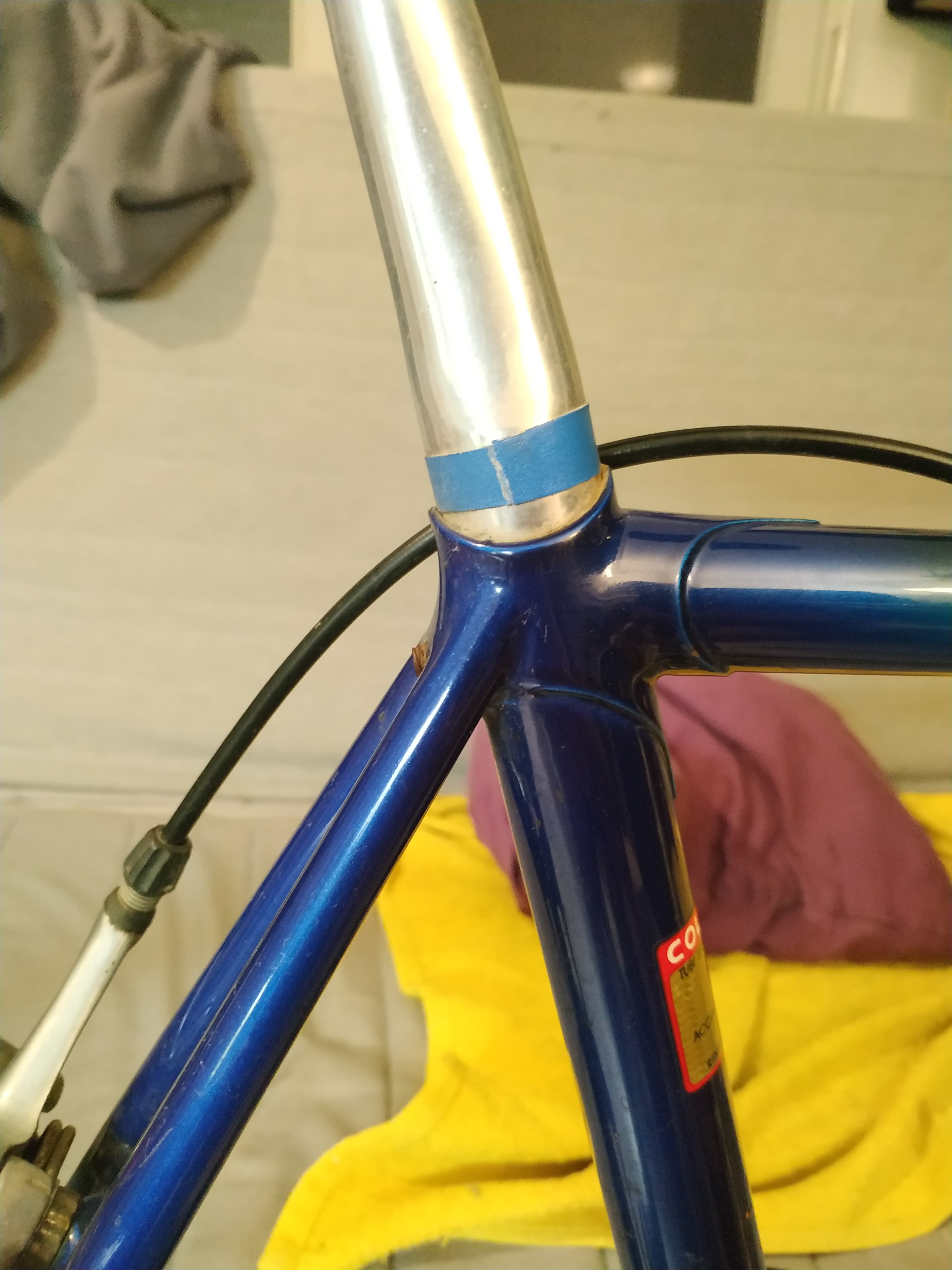

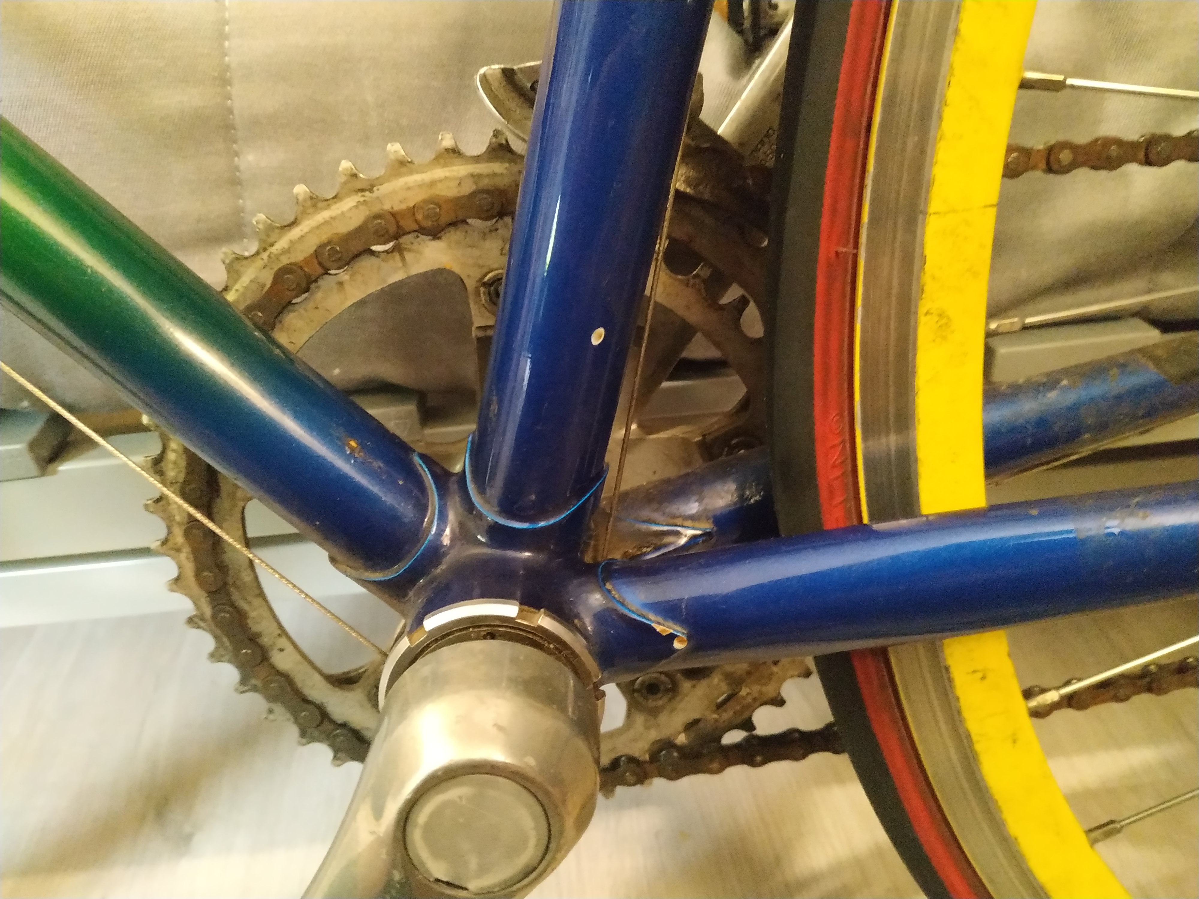

IMG 20191009 215943
IMG 20191009 220447
IMG 20191009 220356
IMG 20191009 220331
IMG 20191009 220240
IMG 20191009 220001
IMG 20191009 220605
09/10/2019 8:52
Les stickers ne suffisent pas à prouver que c'est un Pinarello, si votre père l'a acheté neuf on ne peut pas en douter, mais ce cadre n'a à priori aucune marque, gravure, de cette marque.
Le SLX est un cadre de qualité et plutôt haut de gamme avec le SL et EL. Compte tenu de l'état (moyen/bon) et des composants (c'est pas du campa, ni du shimano ultegra), ce vélo des années 90, n'est pas sans valeur mais n'est pas non plus le saint graal, après c'est l'offre et la demande… perso je le mettrais à trois chiffres commençant par un, deux… j'ai un vélo en SLX du même style en meilleur état acheté 90 euros en bourse à  vélo et très agréable à rouler, à vu de nez c'est une taille 52/53 donc pour quelqu'un de 1,70m, les jeunes attirés par ce type de vélo chercherons plus du 57/58/59… c'est des tailles très demandées.

10/10/2019 6:04
merci bceaucoup de votre réponse...
effectivement il a été acheté neuf et il me semble qu'il est gravé Pinarello sous le cadre au niveau du pédalier (je ferais une photo plus tard...mon fils est parti avec le vélo ce matin)...
