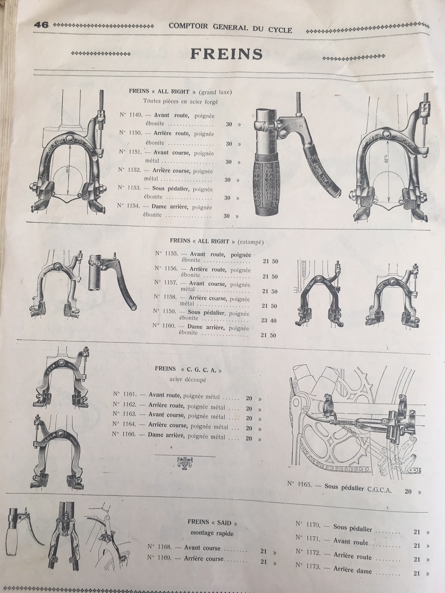

-Un catalogues des cycles All Right de 1927.

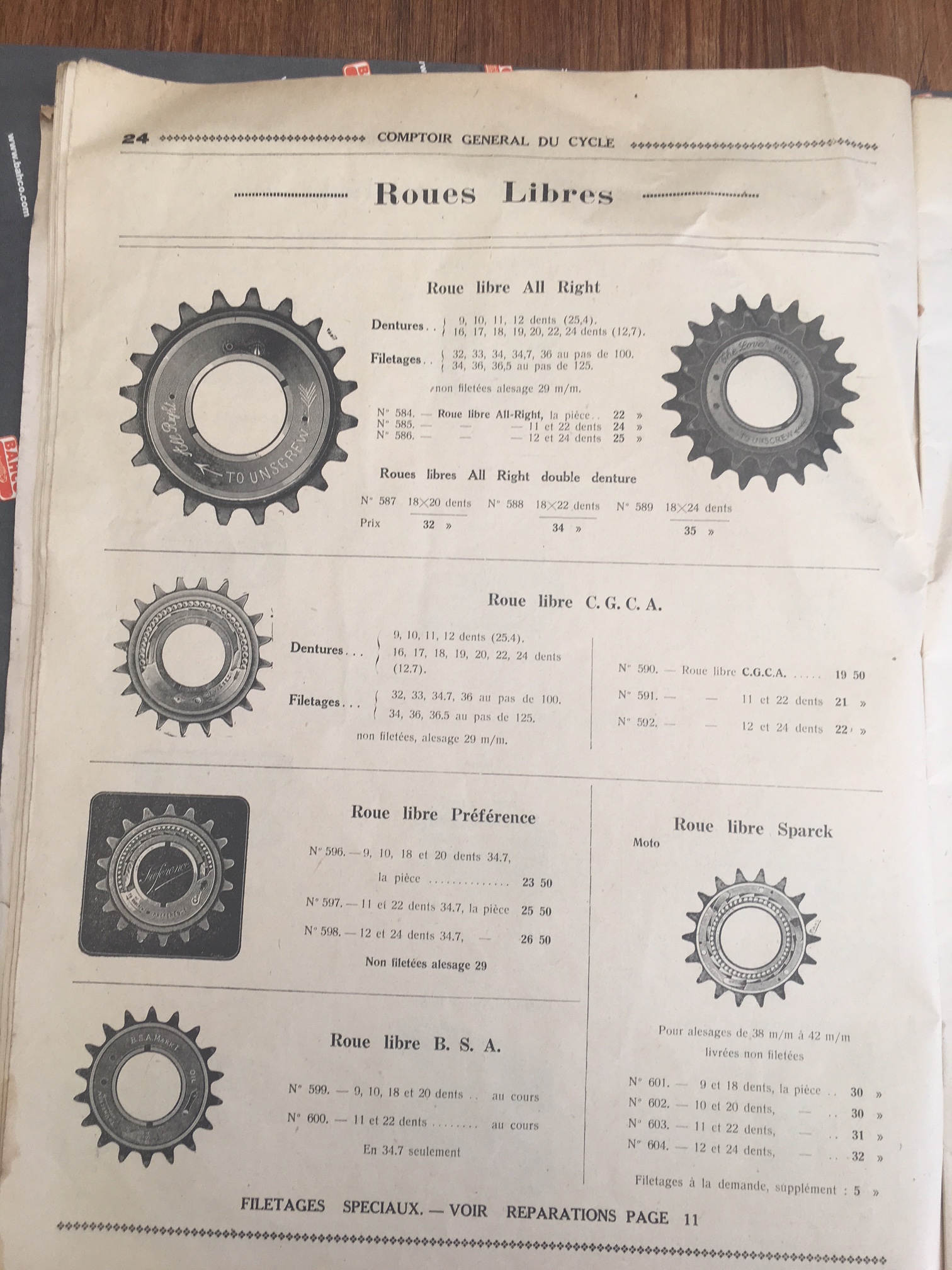

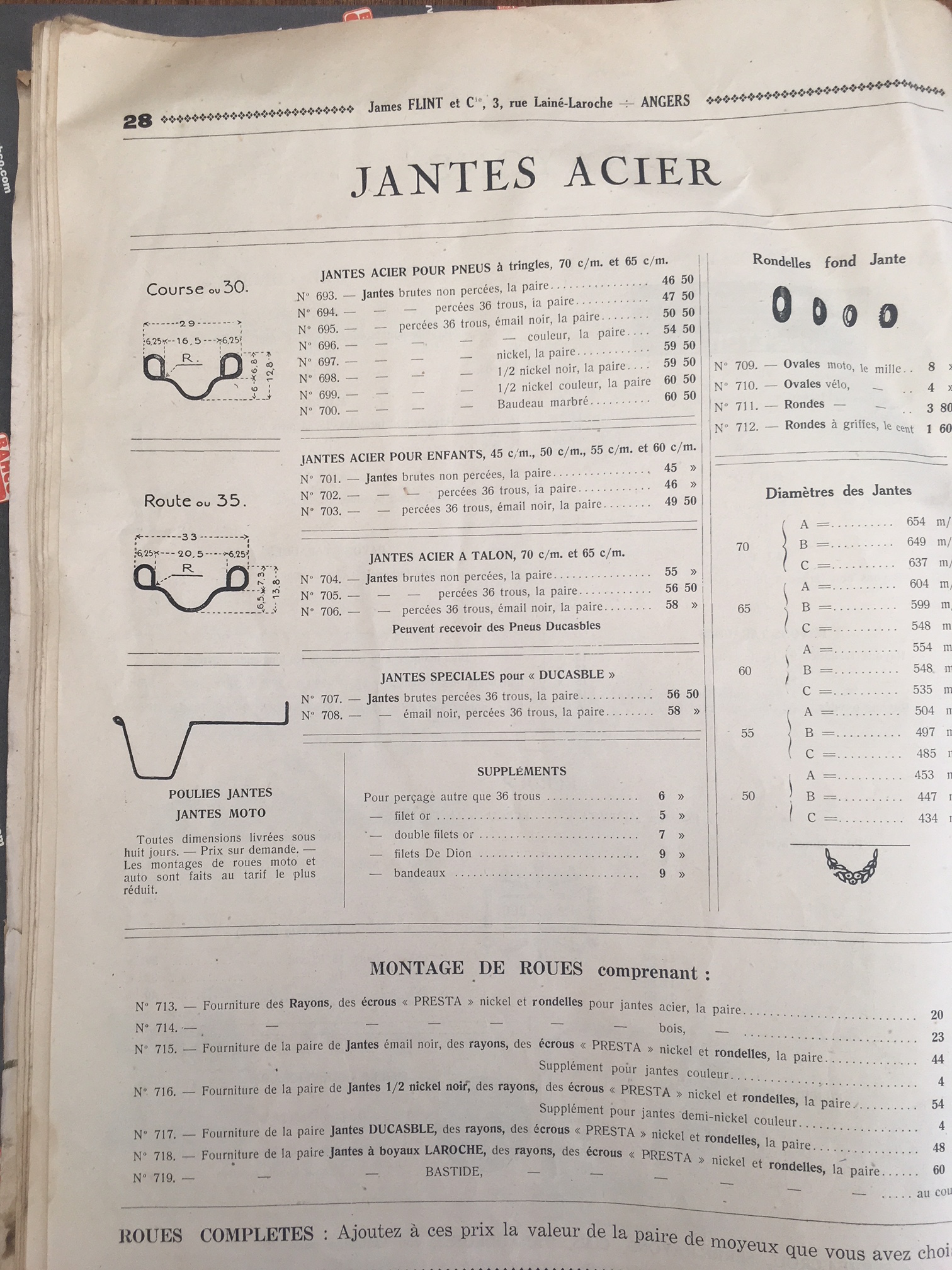

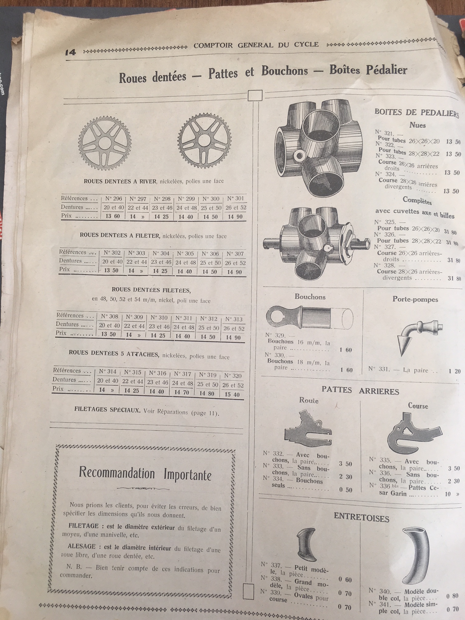

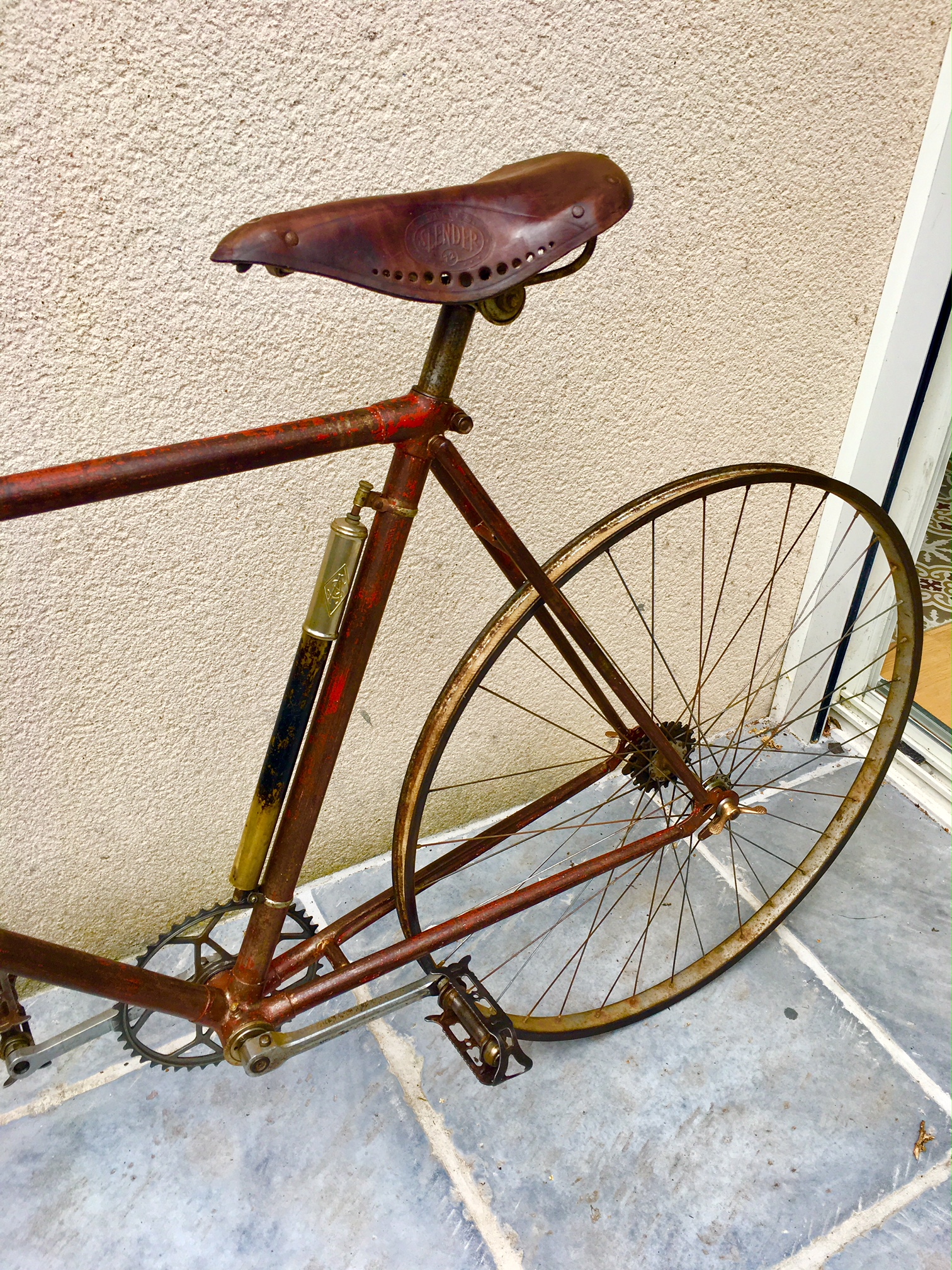

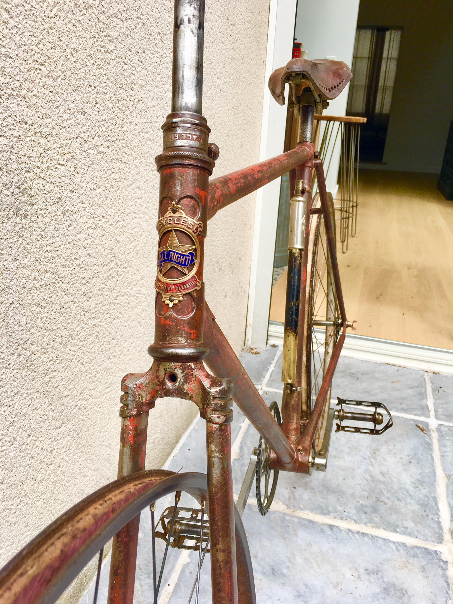

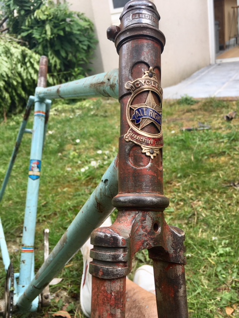

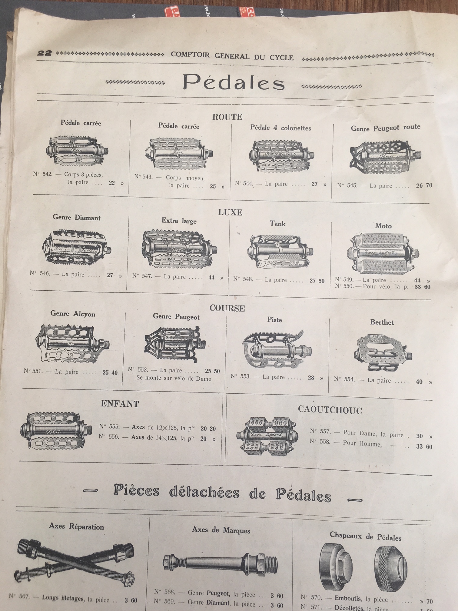

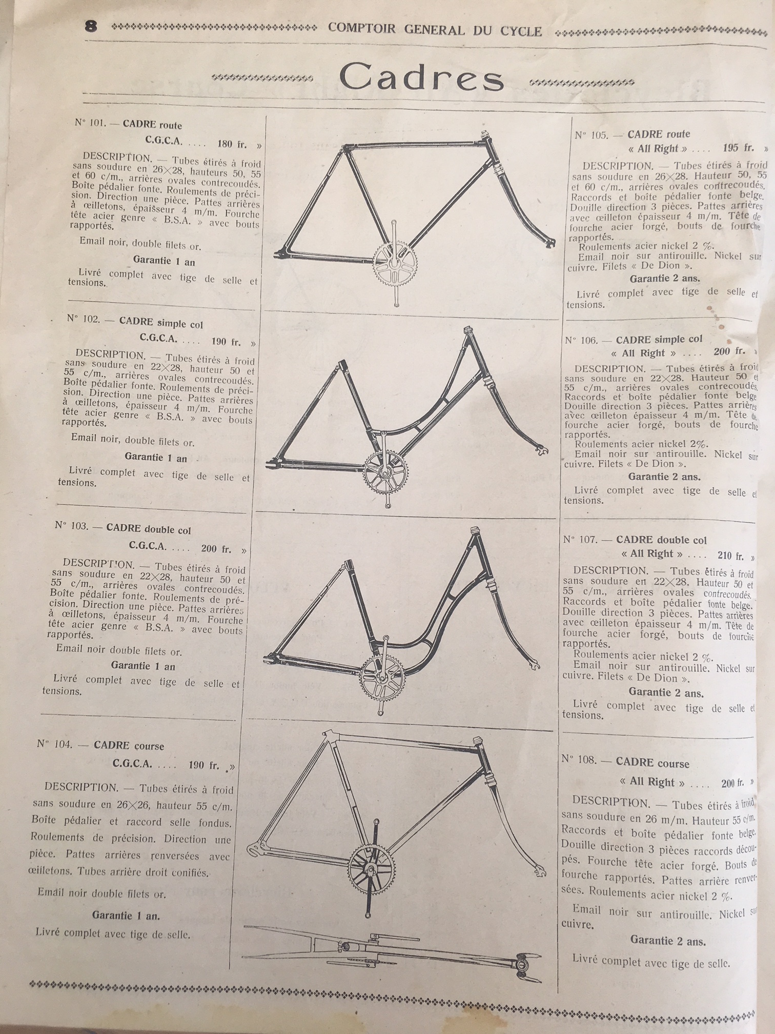

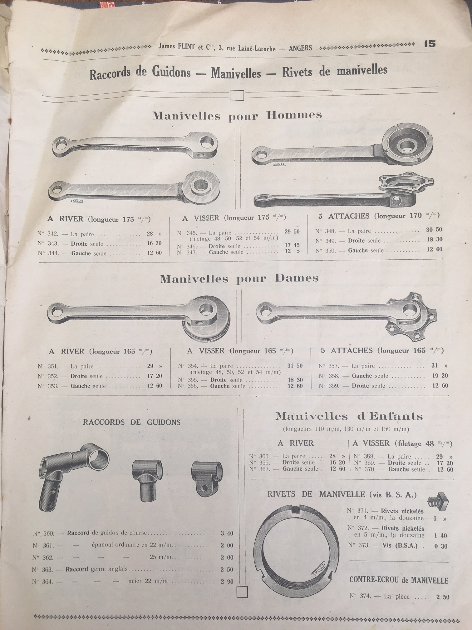

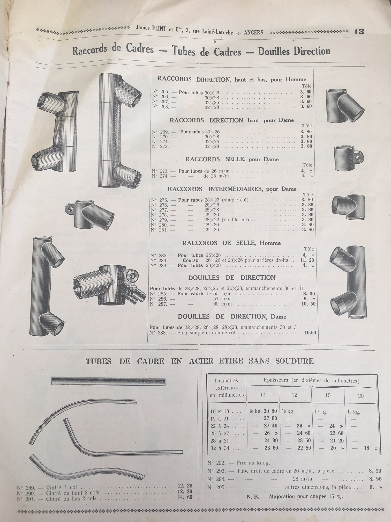

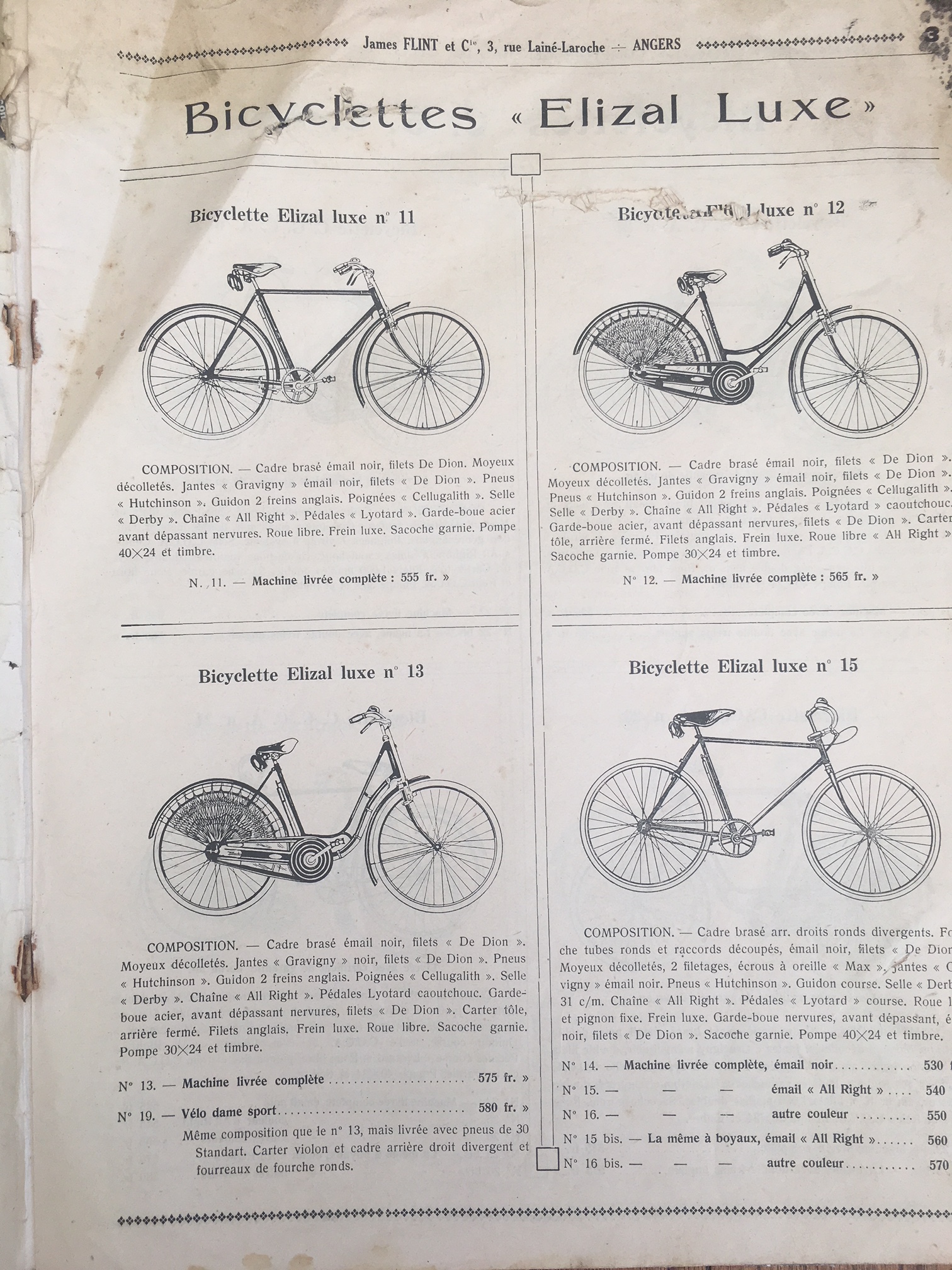

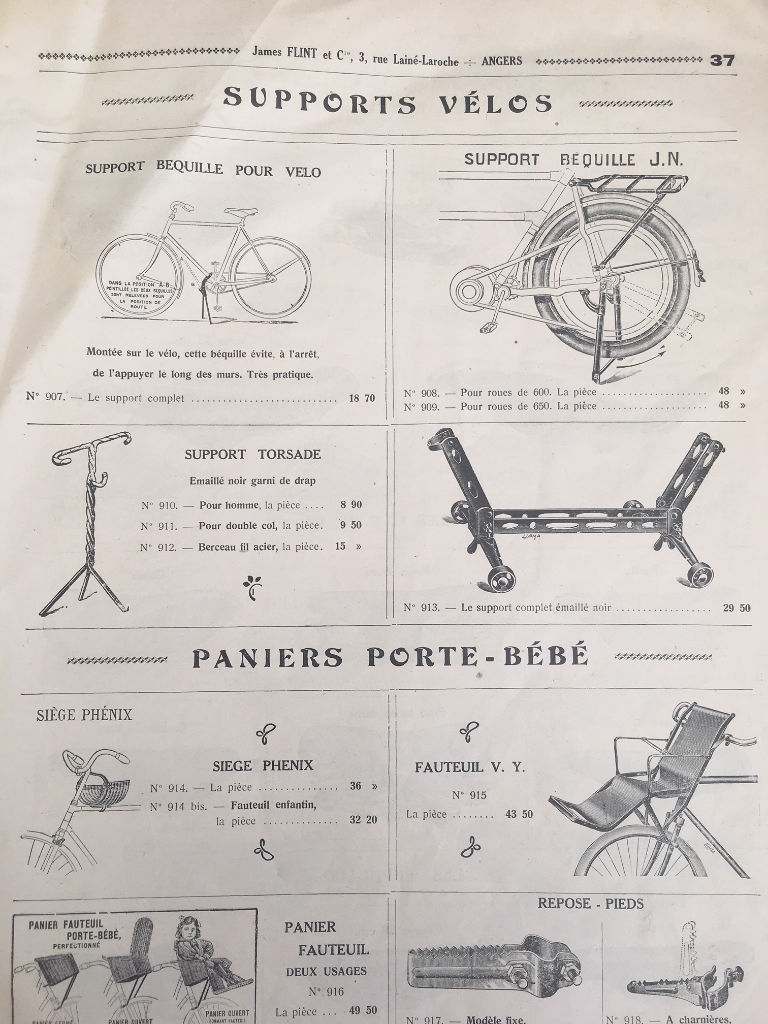

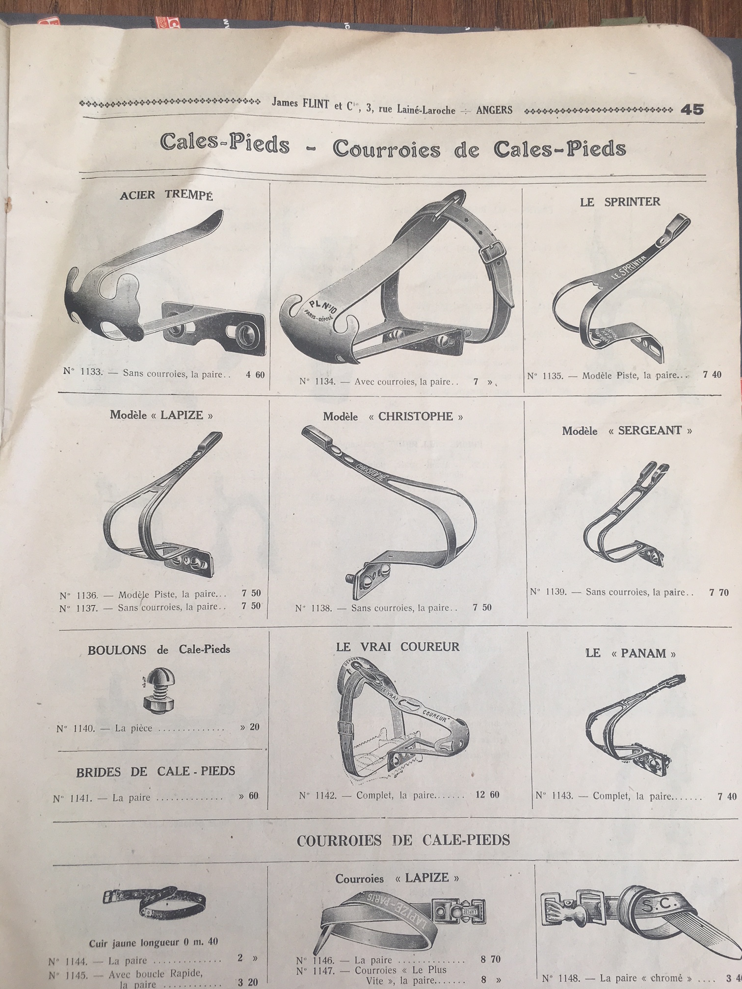

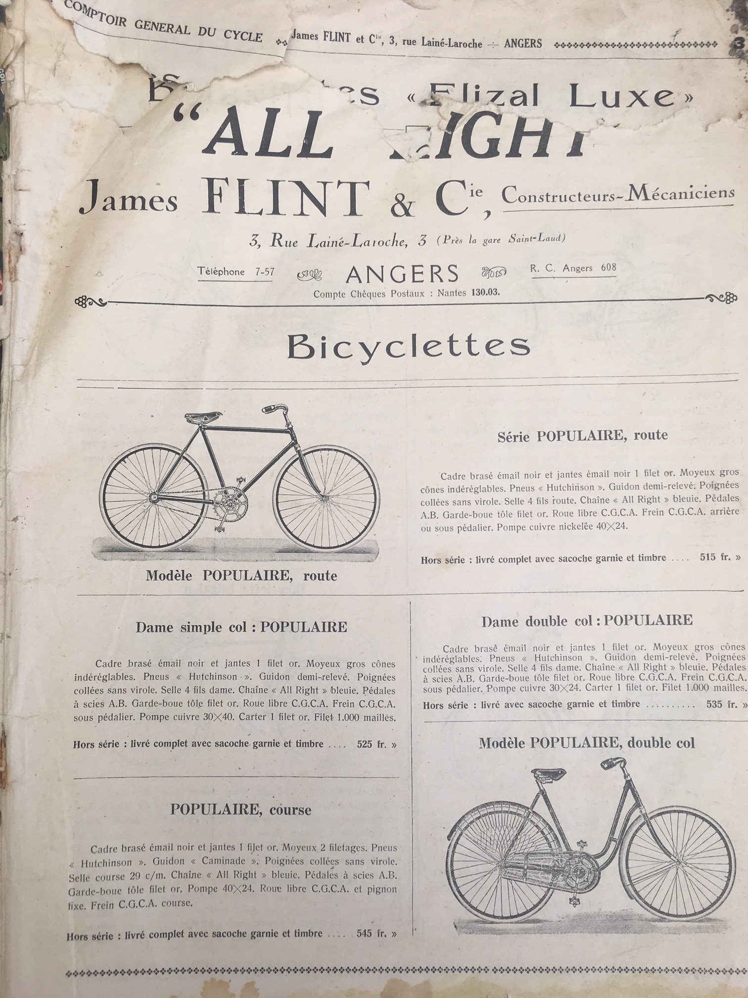

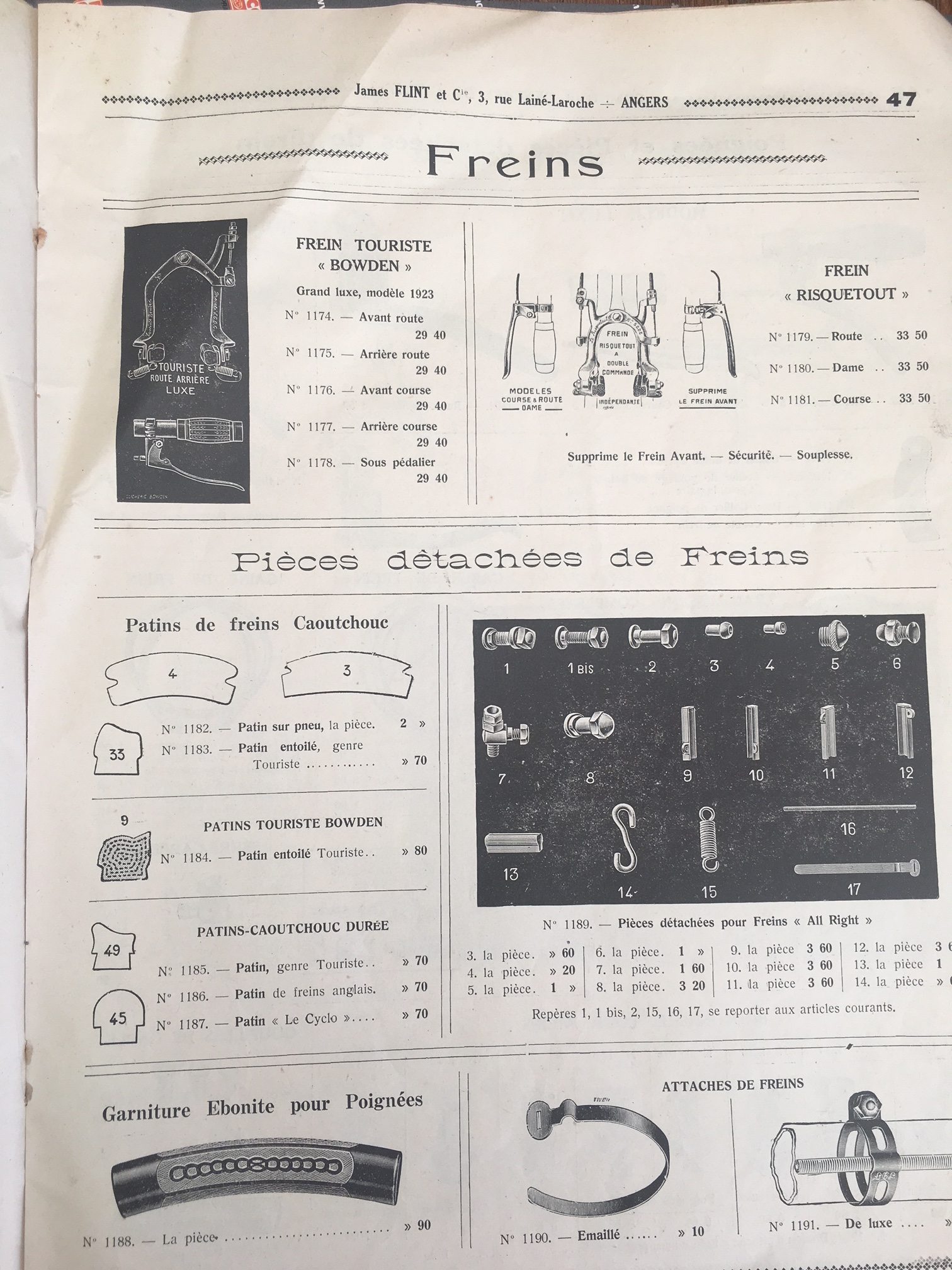

J'ai bien entendu dans l'idée de remettre en état le vélo et le tandem, et vous livre un extrait du catalogue plutôt très complet, où je découvre entre autre, que les pédales à plateformes Berthet sont déjà disponibles en 1927...

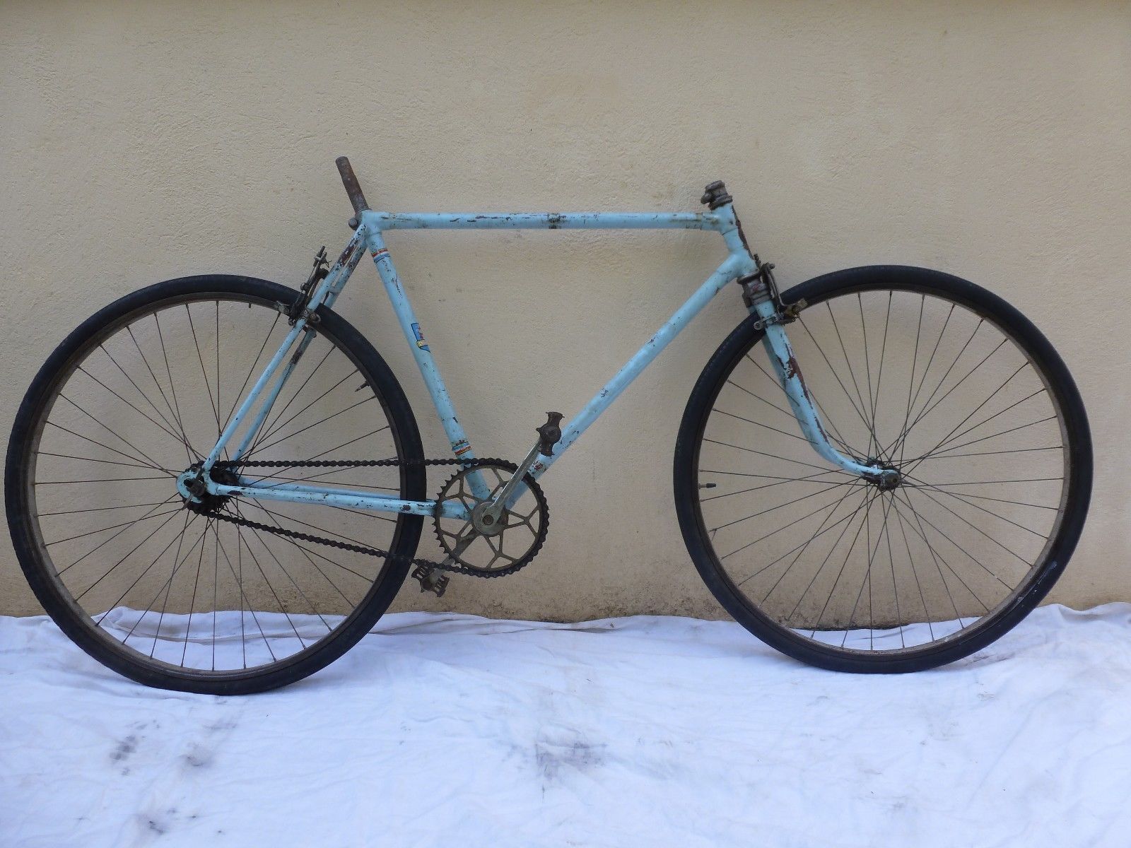

le vélo de course acheté en Vendée il y a deux mois a déjà subit un bon nettoyage. J'ai notamment comme le montrent les photos, gratté au cutter très patiemment la peinture bleue années 60 pour retrouver une bonne partie de la peinture d'origine sur laquelle j'ai ensuite passé une huile protectrice magique! (merci Super Elliot!!). le frein avant est malheureusement cassé et je tente de le réparer. J'ai trouvé une selle et un cintre qui correspondent à la période. d'après le catalogue, je daterais ce vélo entre 1920 et 1925. Je posterai des photos du vélo remonté.

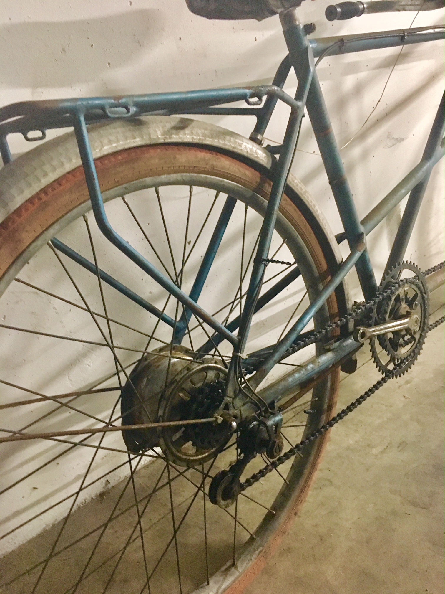

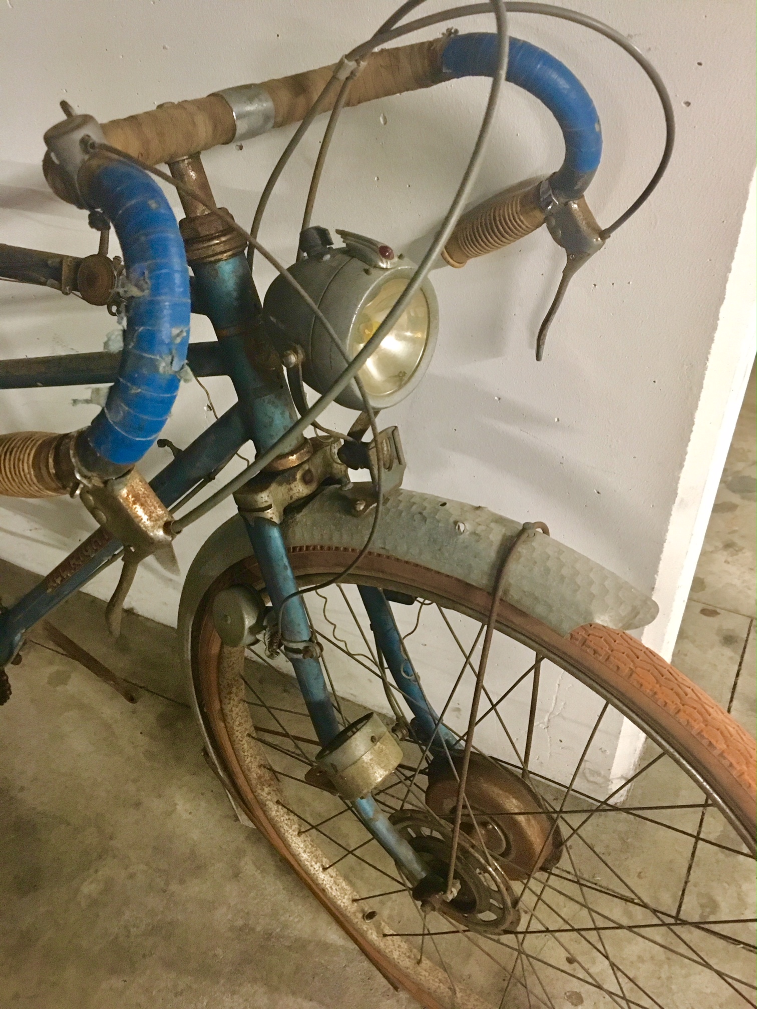

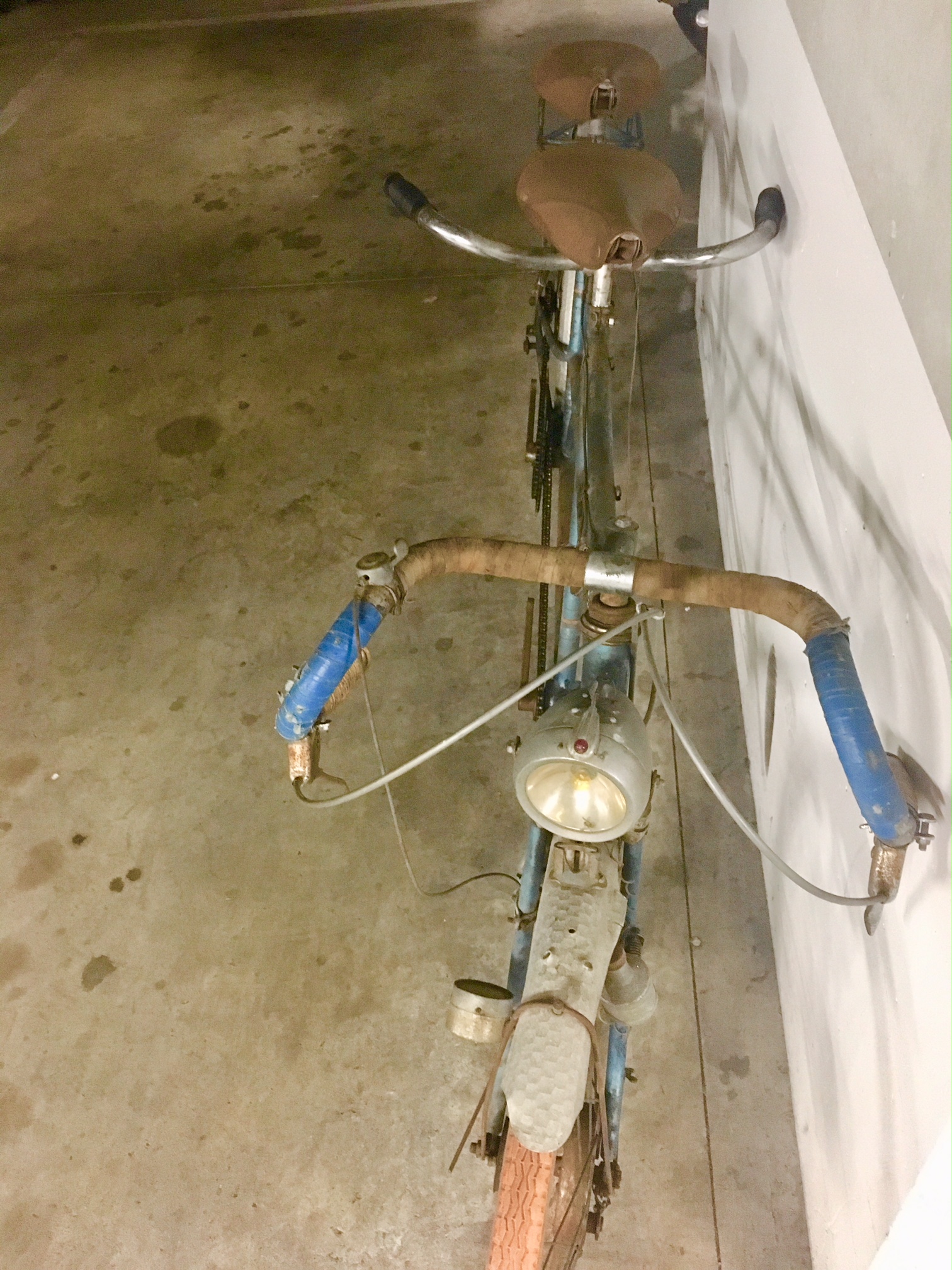

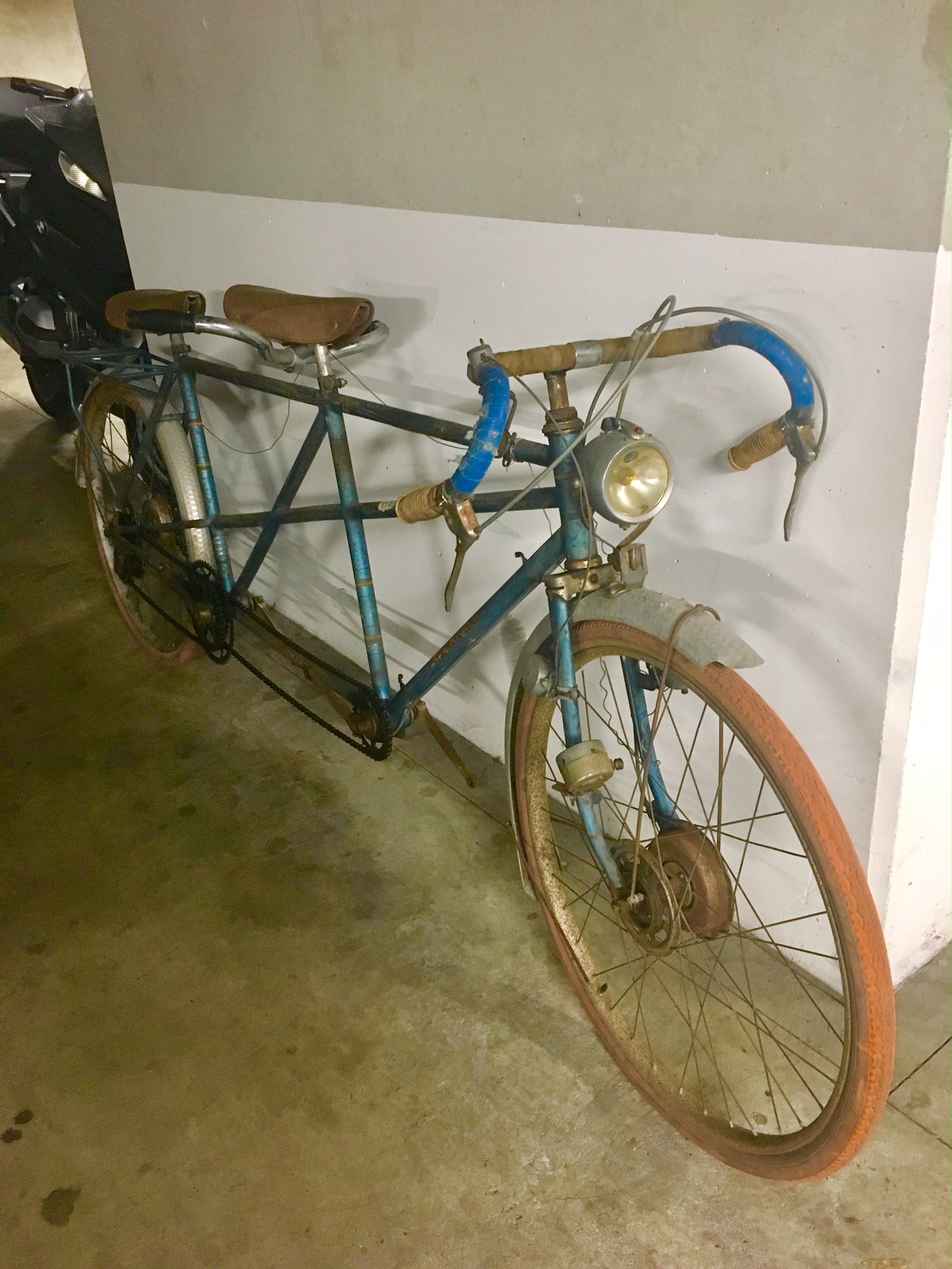

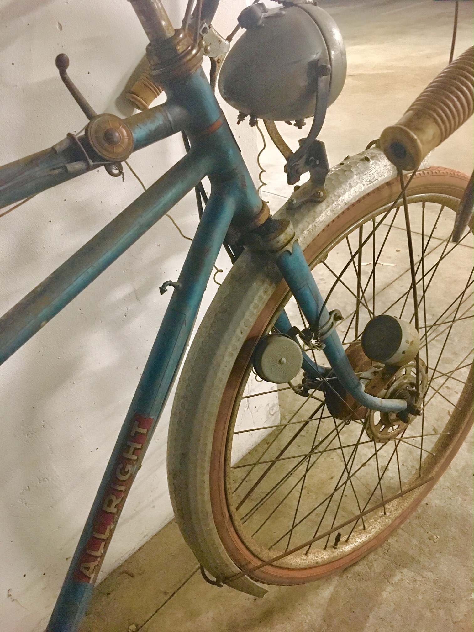

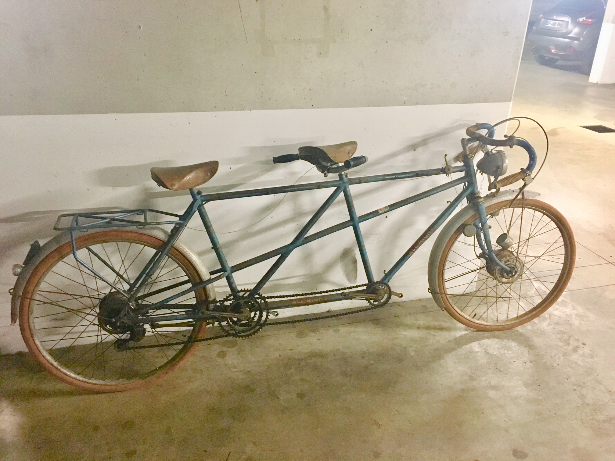

Voici le Tamdem tel que je l'ai récupéré cette semaine. Beaucoup de travail de démontage et nettoyage, mais le jus est super! la peinture d'origine avec les transferts et les filets, les accessoires... Seules les selles (années 60) le feu arrière et quelques bricoles sont à changer..
La suite au prochain épisode..

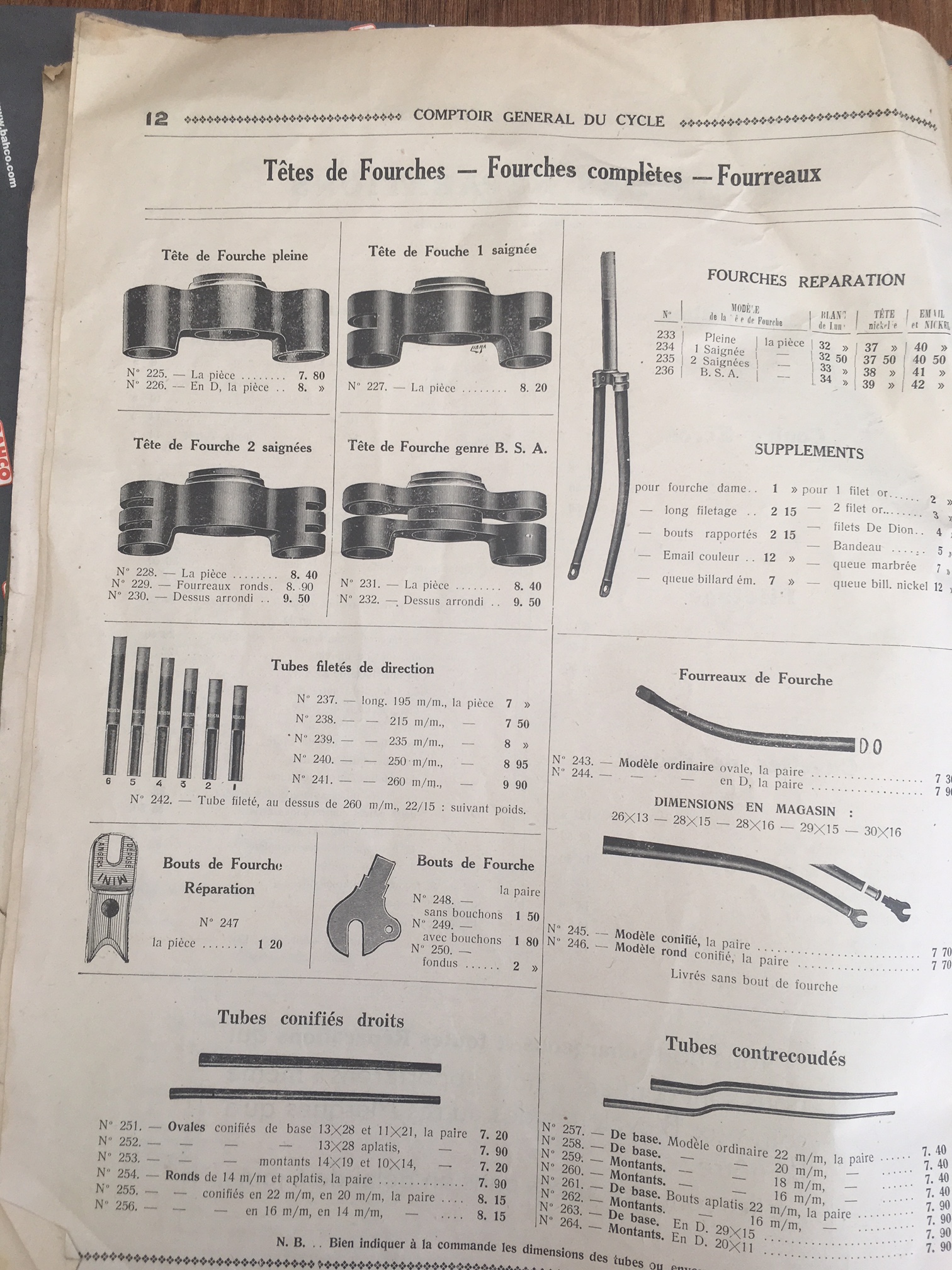

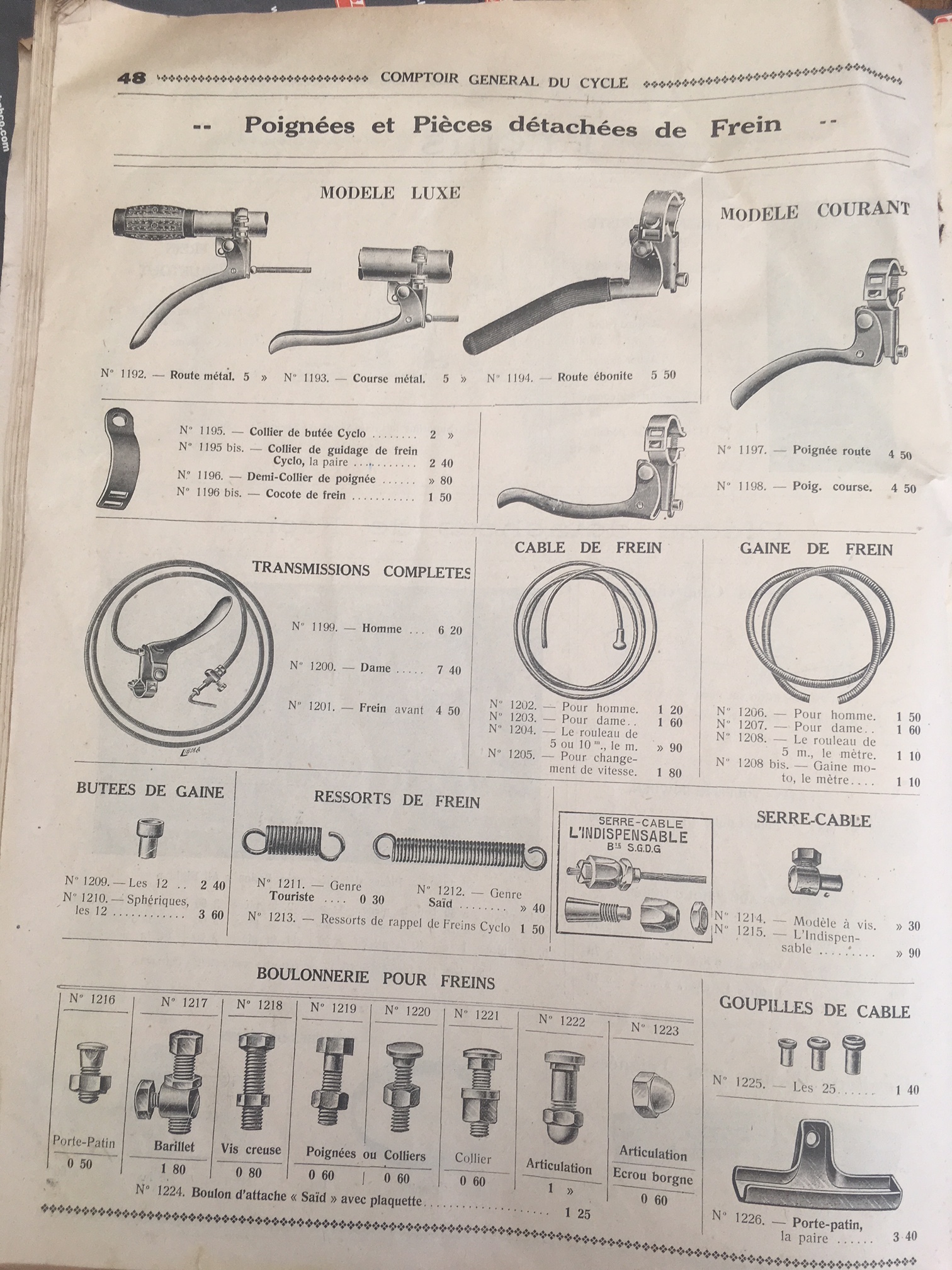

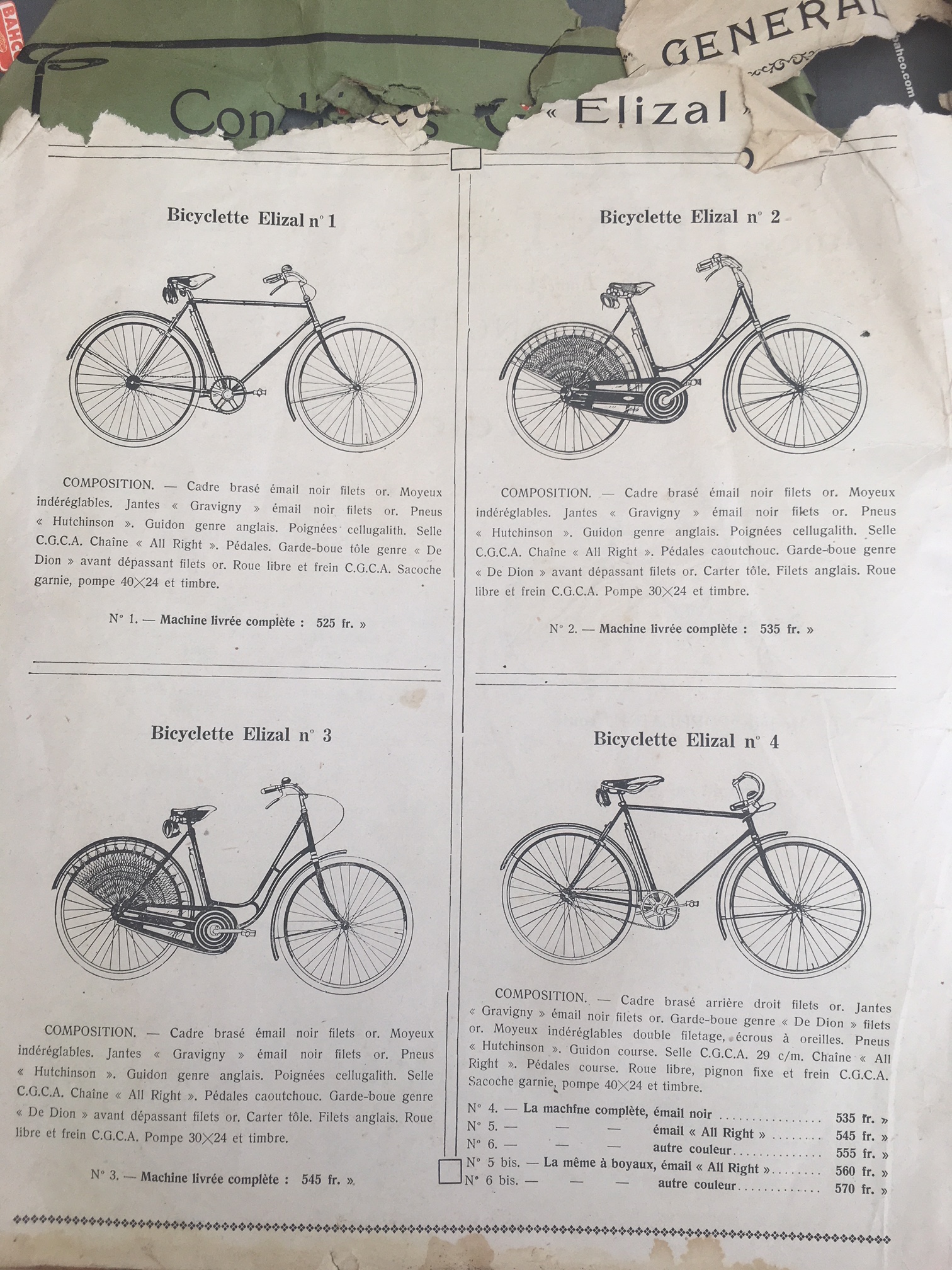

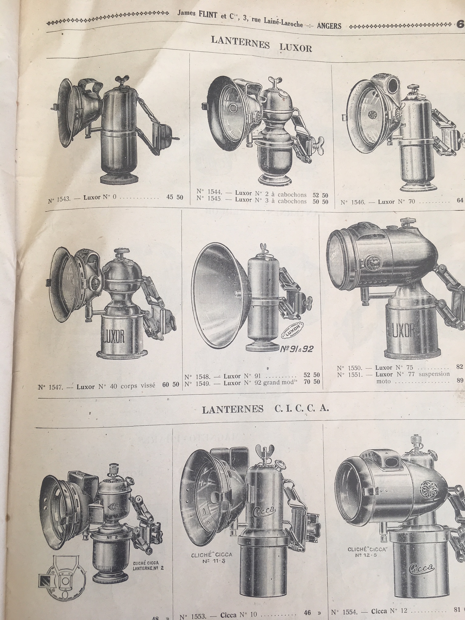

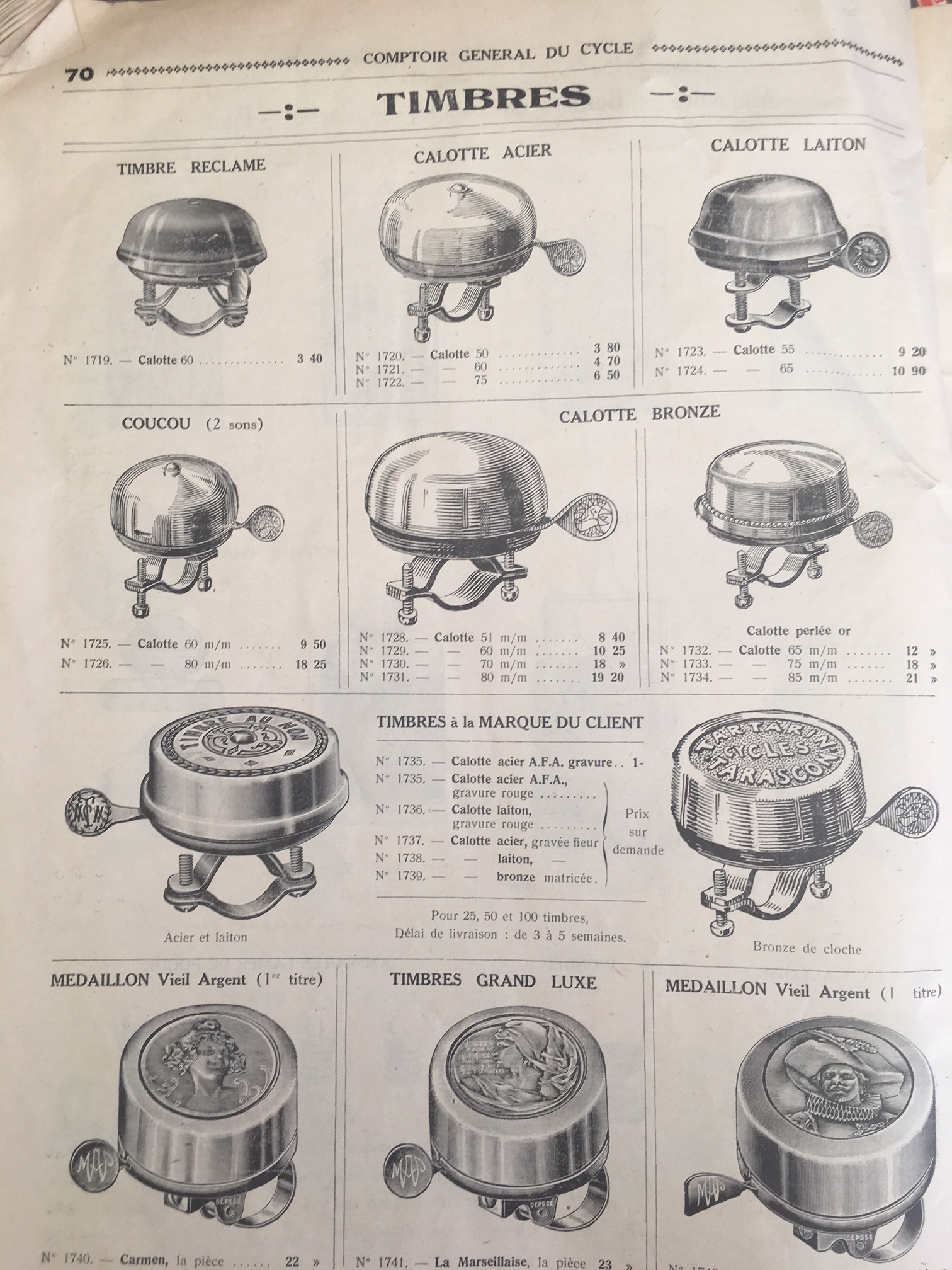

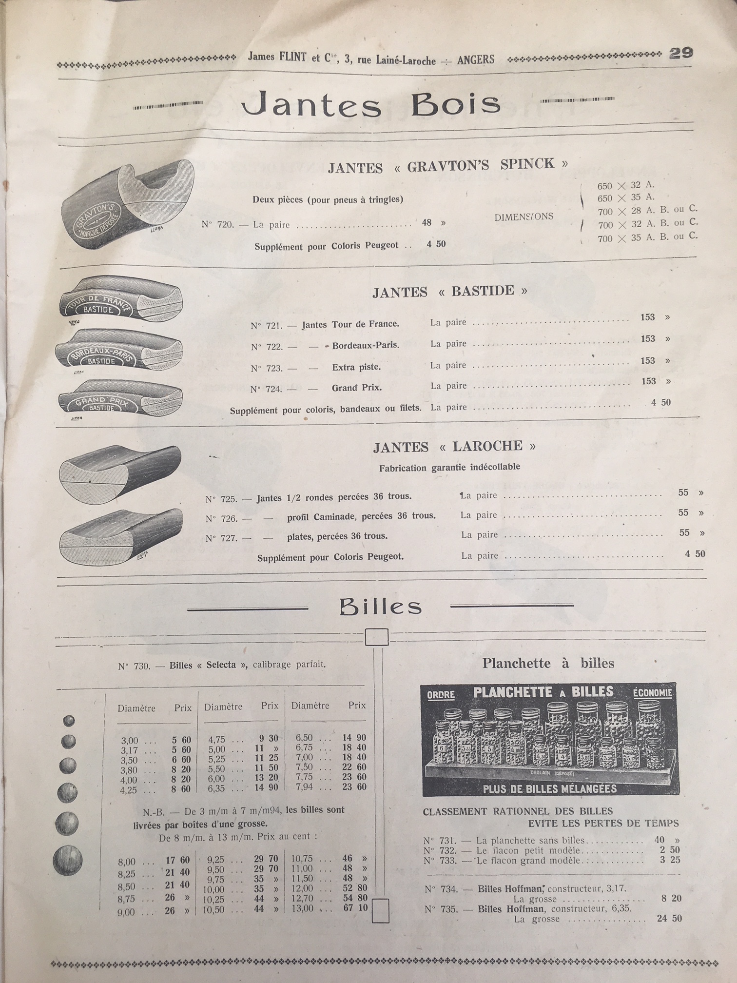

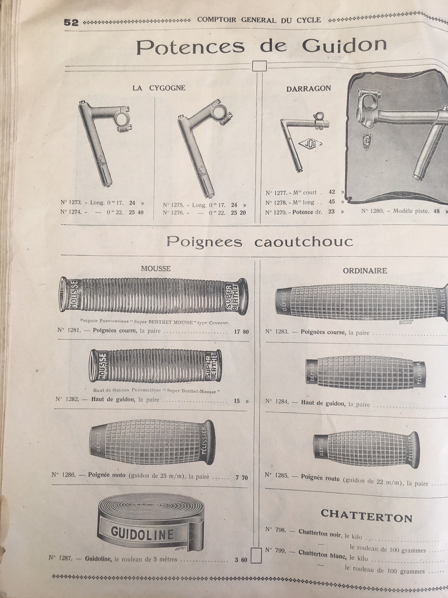

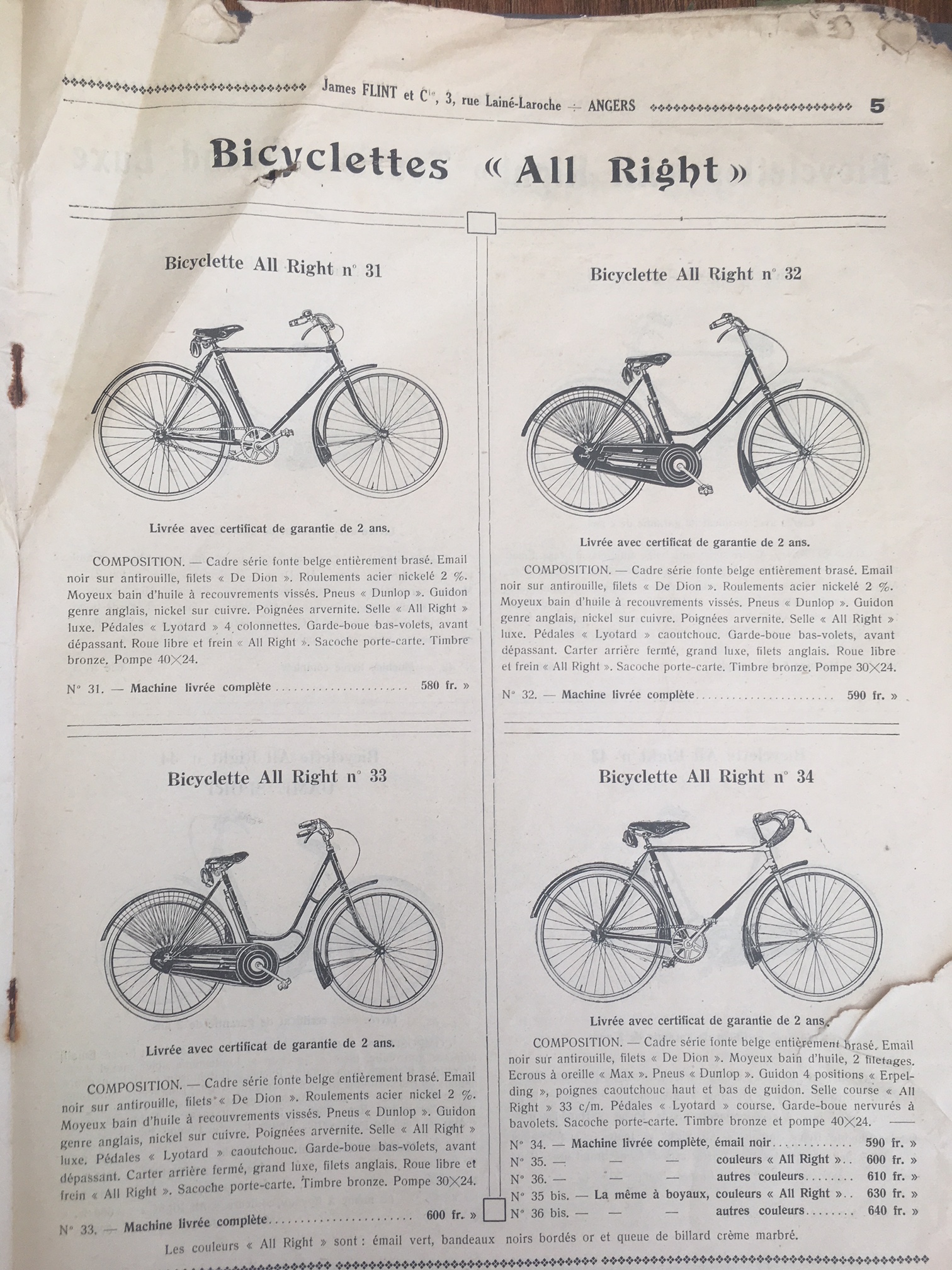

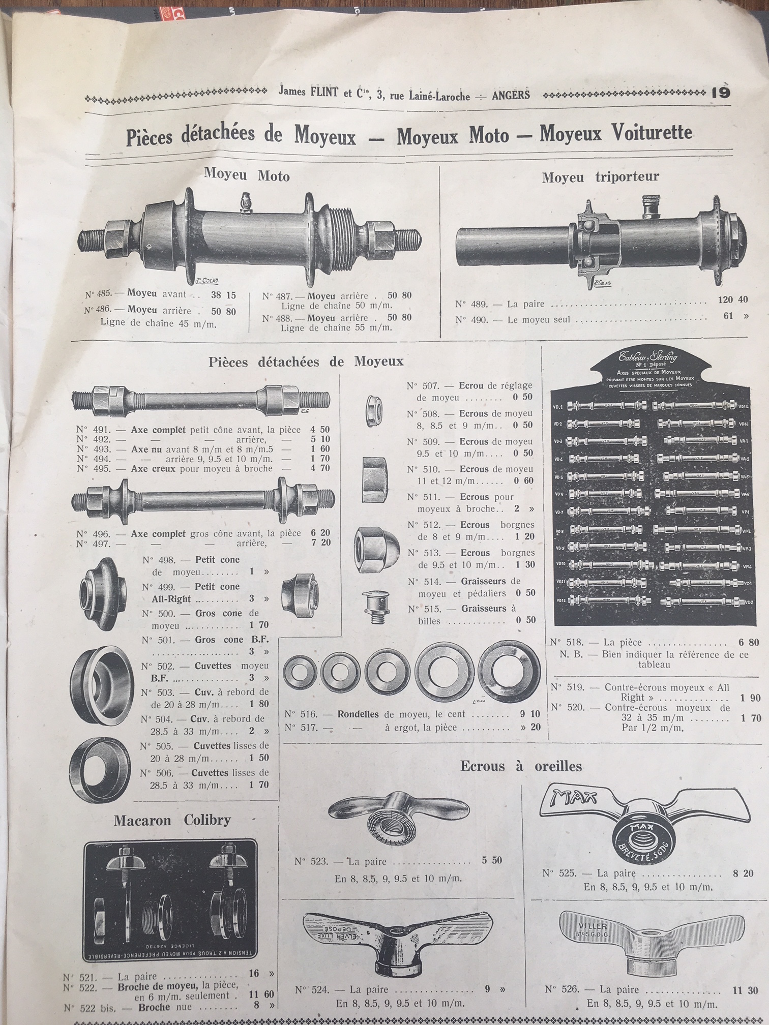

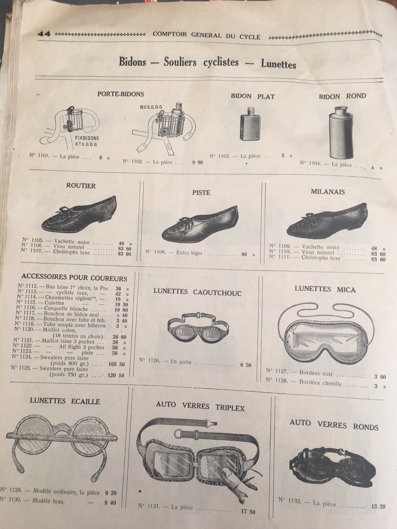

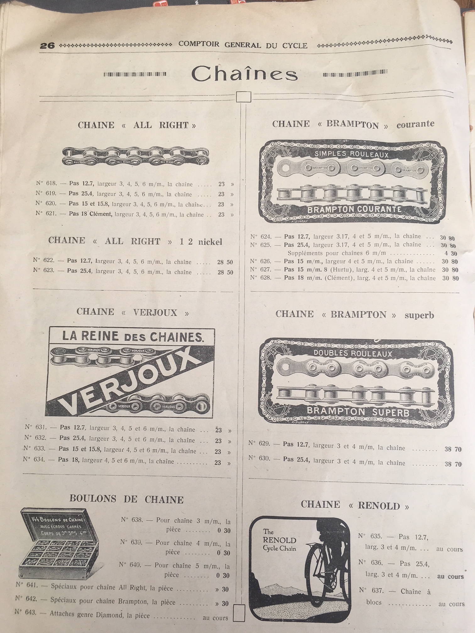

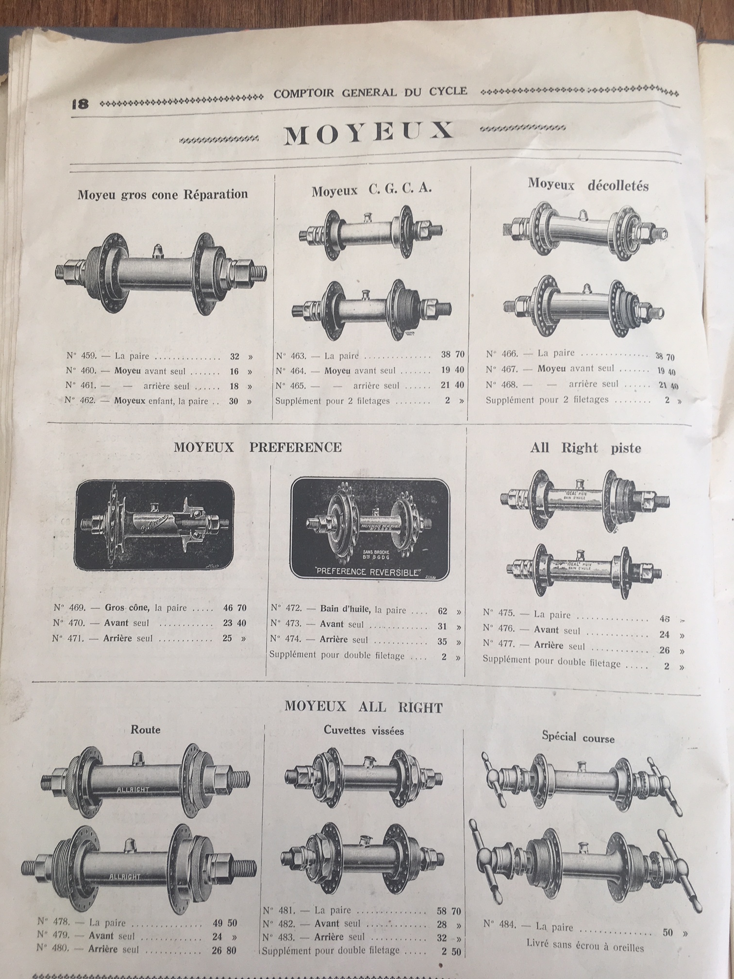

Et voici donc un extrait du catalogue de 1927

Les tubes du tandem sont soudés à l'autogène (technique antérieure au soudo-brasage)

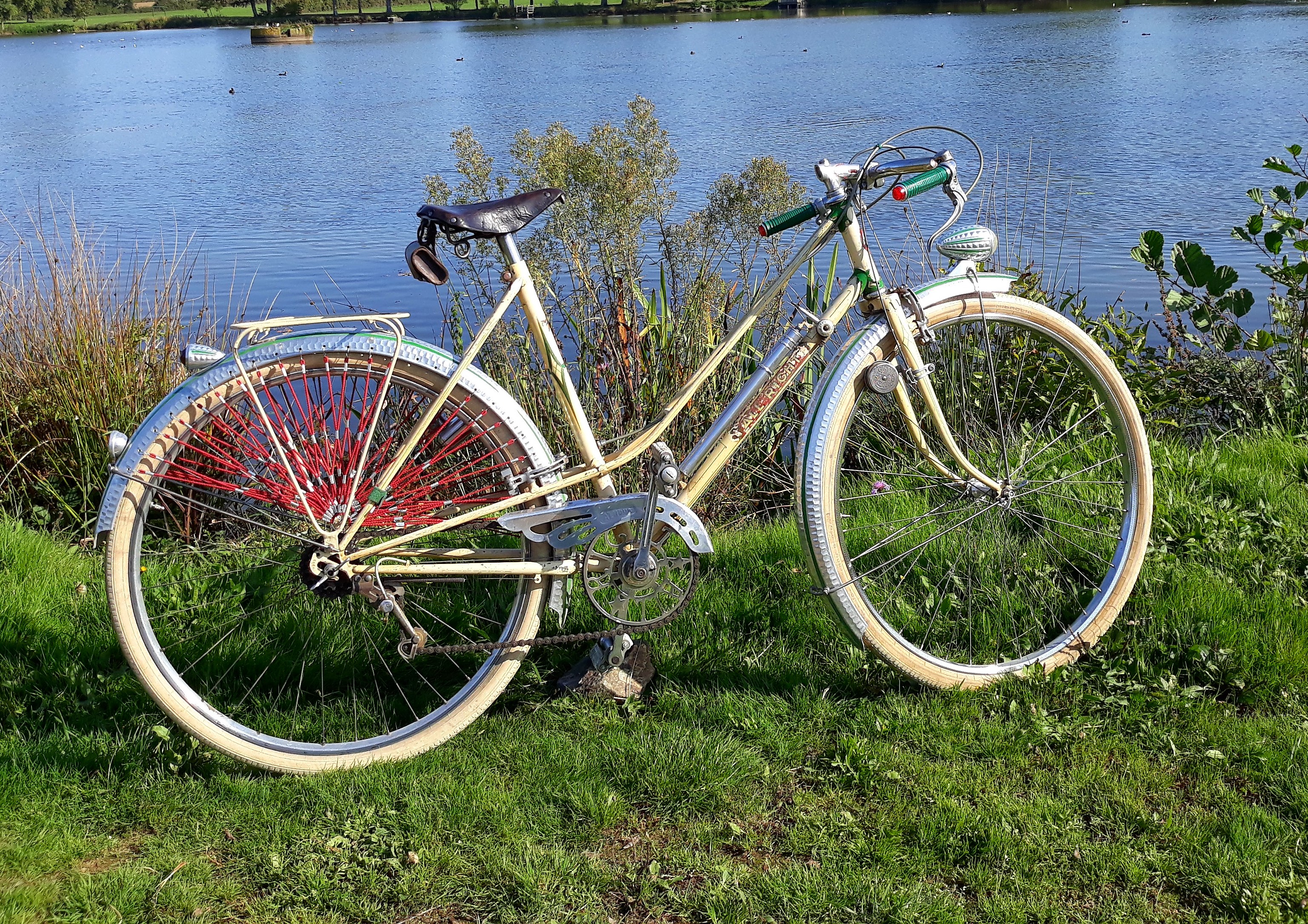

Bonsoir
L'usine de Mr James Flint dans les années 20, se situait devant la gare d'Angers, actuellement se sont les parkings de la gare.

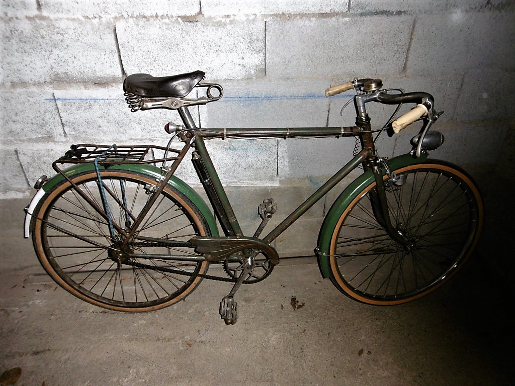

Je possède deux vélos All-Right, un vélo de ville homme  des années 40 et un femme de 1948 .

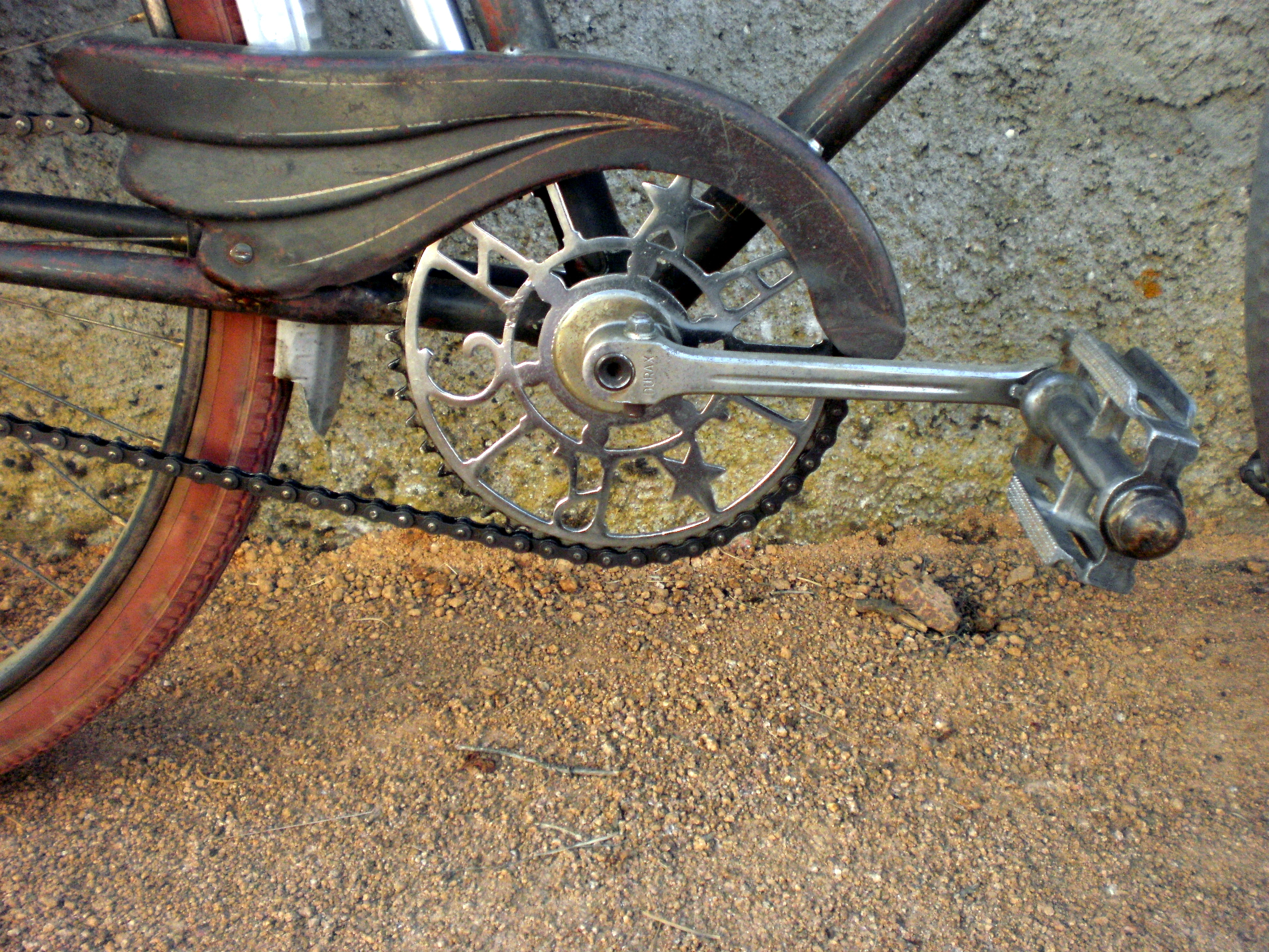

Merci pour les photos! Sympa le pédalier siglé (qui n’existait pas ds les années 20 d’apres Le catalogue)
je termine le remontage du course 1920 et je m’attaquerai au tandem cet hiver!..

C'est  pourquoi ce pédalier a rejoint le vélo de femme qu j'avais acheté sans pédalier.
Bon courage pour le remontage.
