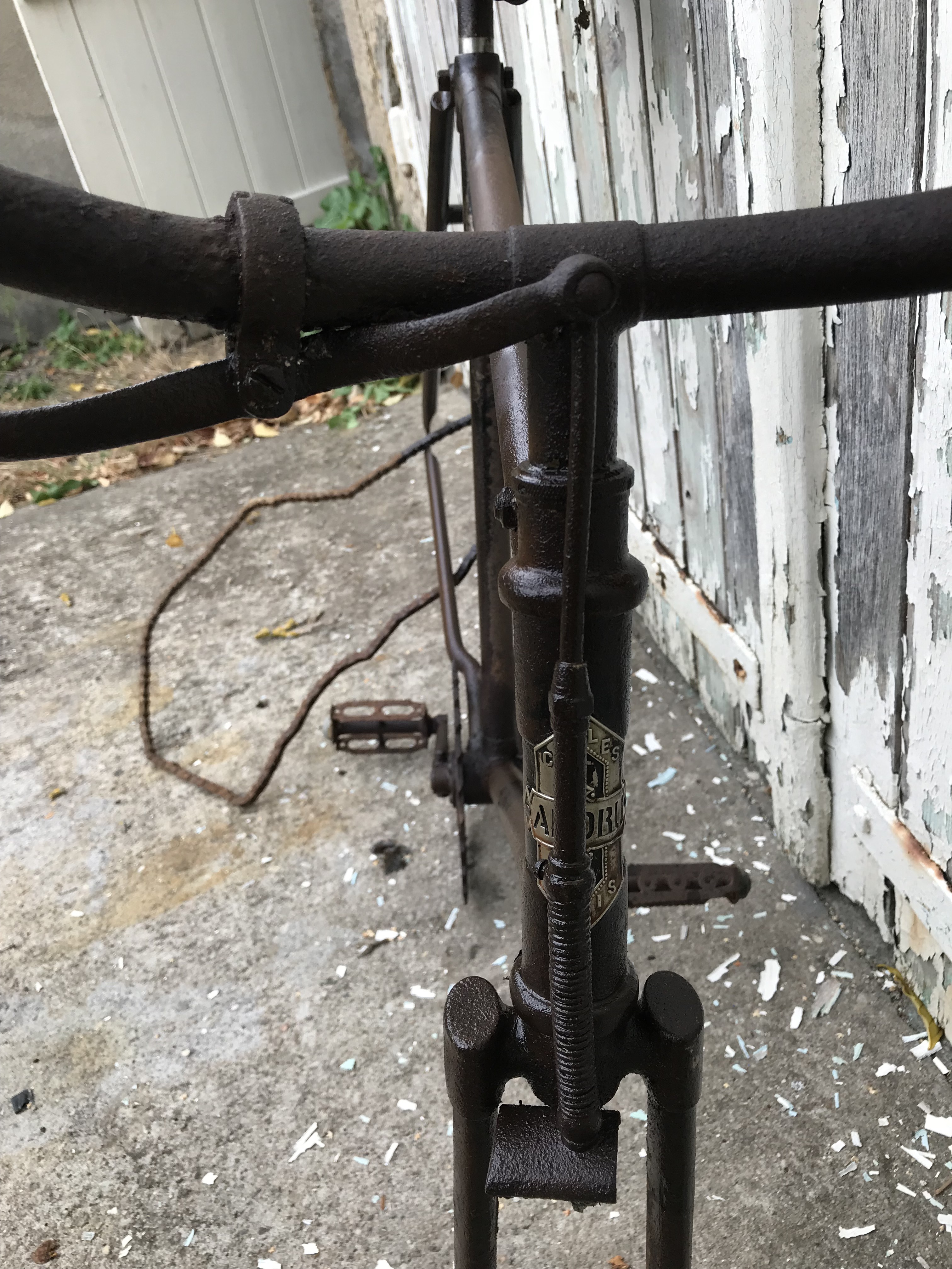

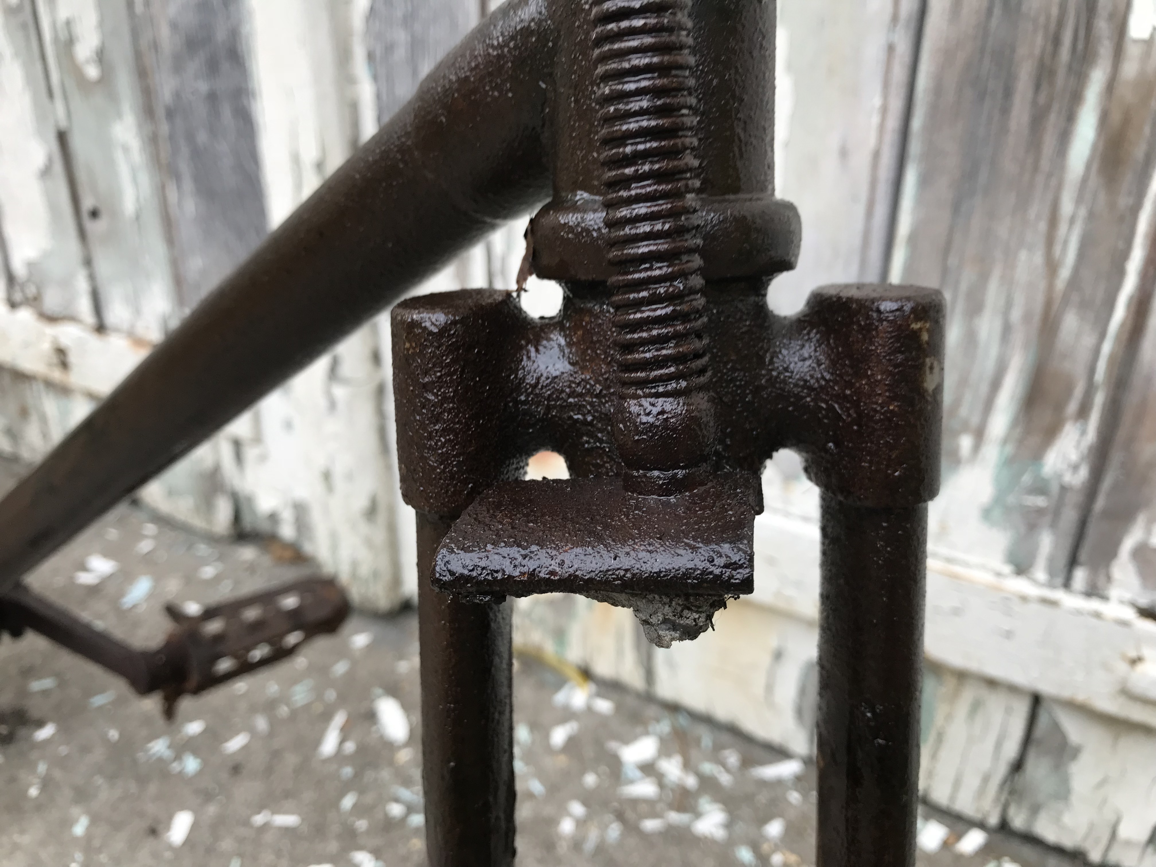

Vélo incomplet récupéré dans la région de saint-étienne de marque CYCLES ANDRU PARIS - N°14535.
SELLE INDIAN-

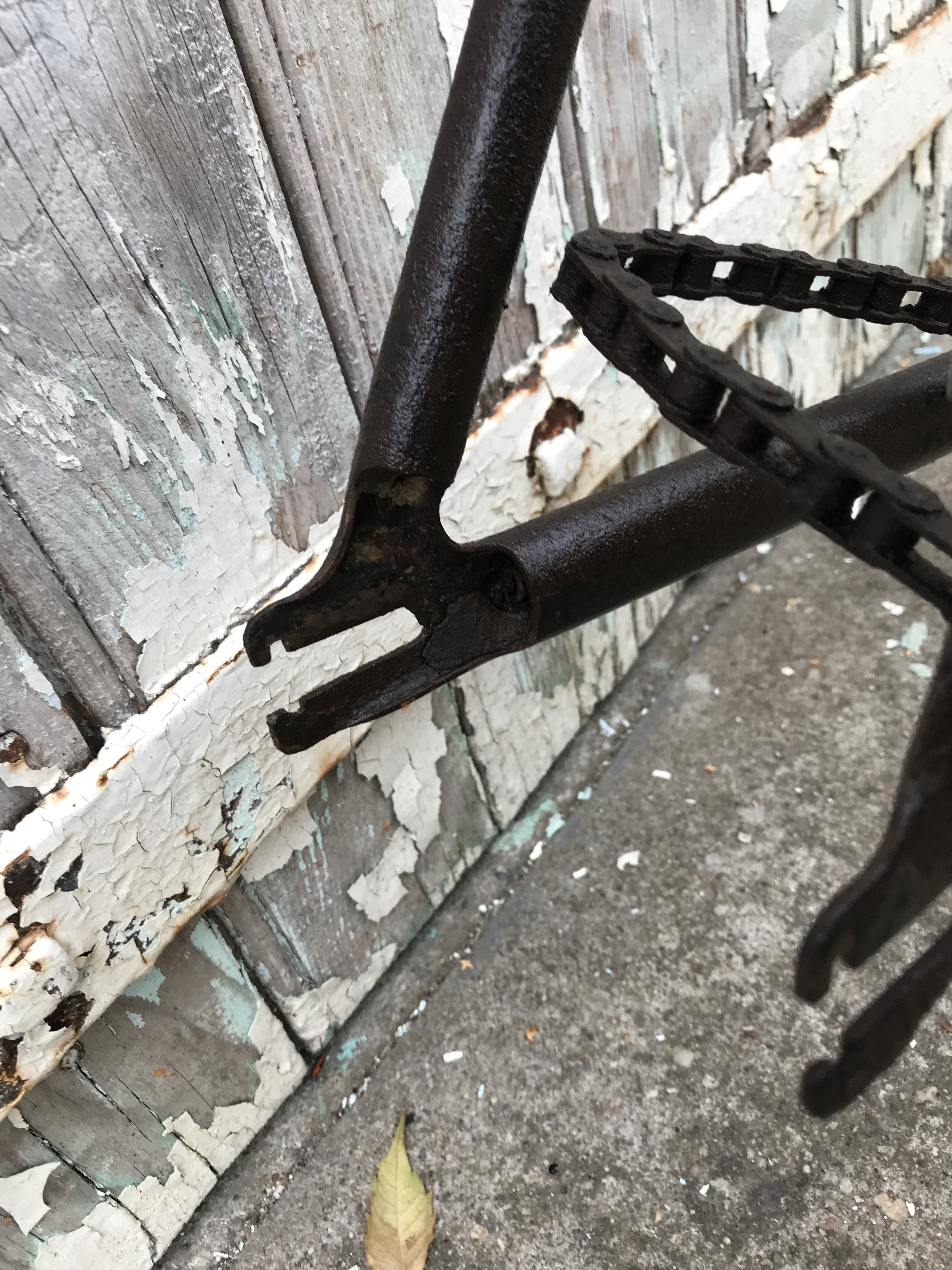

J'ai un soucis pour démonter la chaîne double rouleaux je n'arrive pas à me mettre vraiment dans l'axe avec le dérive chaine…

23/09/2018 6:44
Normal, les dérive-chaîne sont pour le pas de 12,7 et là il y a un maillon plus long et un plus court.
Mais avant il faut vérifier si elle n'est pas fermée par un petit boulon, ou même seulement une vis avec une plaquette filetée, sinon : un petit tas, deux écrous à superposer avec les trous qui laissent passer le rivet, sans trop de marge pour celui positionné au-dessus de l'autre, un burin pointu fin qui passe dans le trou du rivet, un marteau et hop, yapuka !

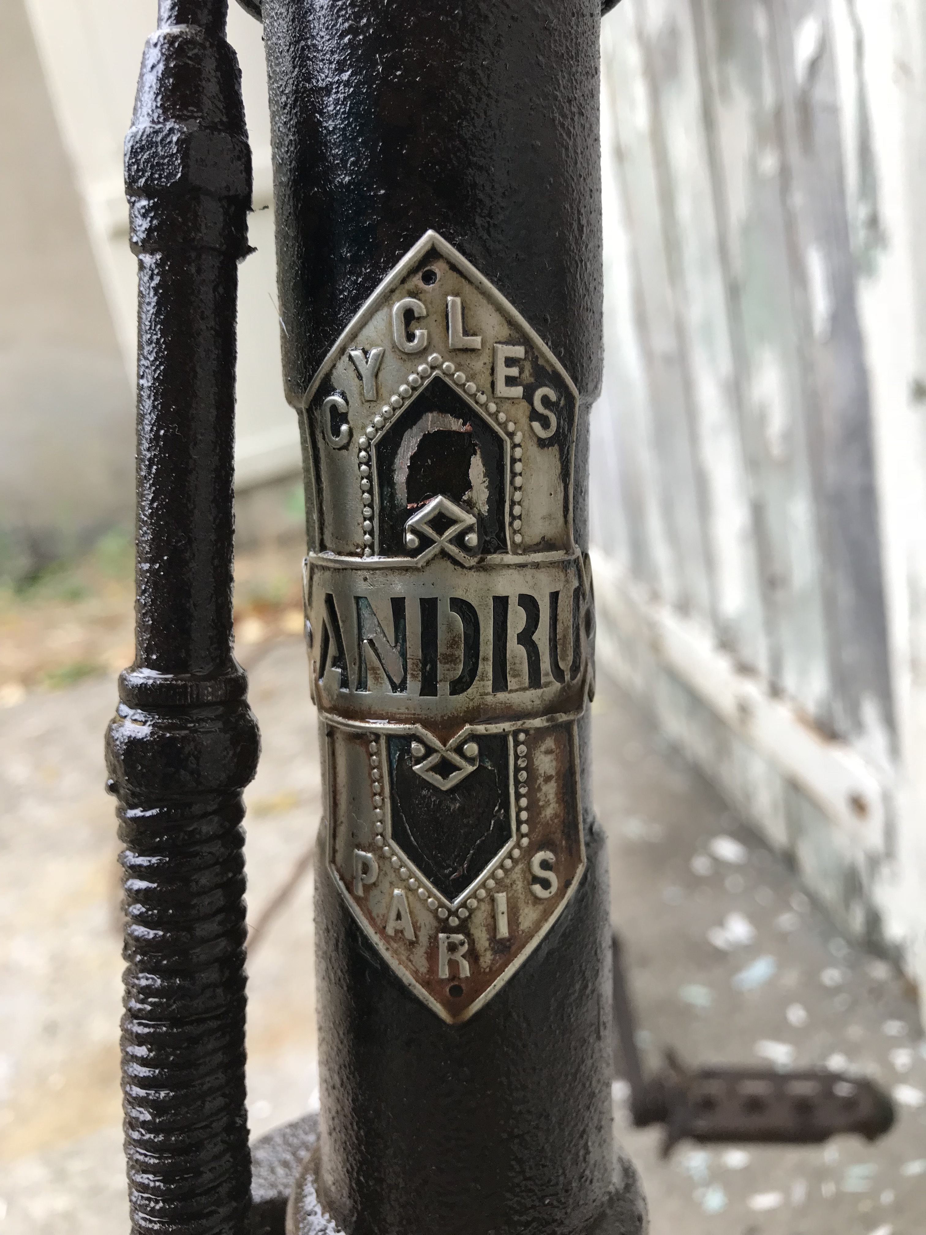

merci doc, et pour l'époque autour de 1910 ?
23/09/2018 9:24
Le graphisme de la plaque est imprimé sur des documents en 1903 et en 1907, jusqu'à quand ?
