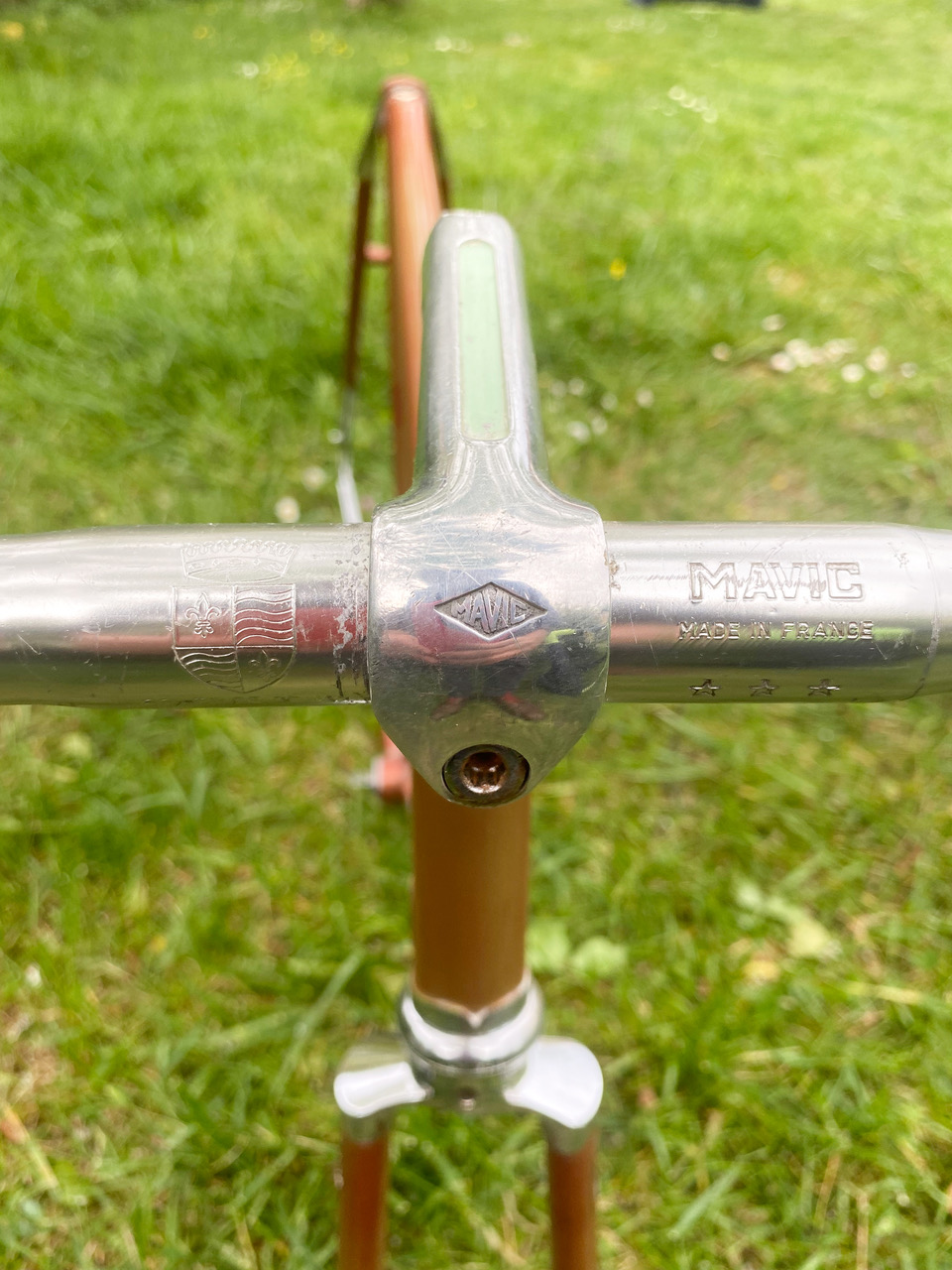

09/05/2021 8:17

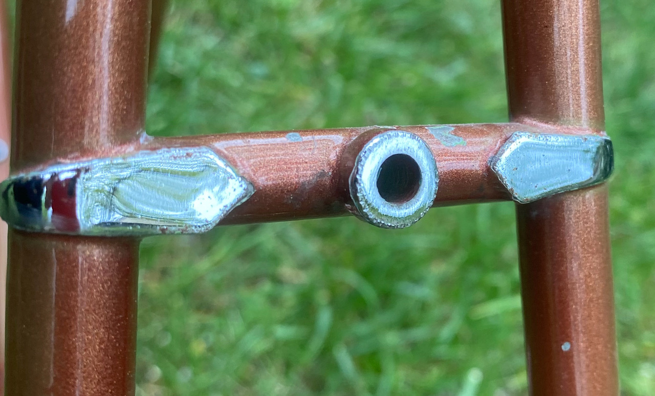

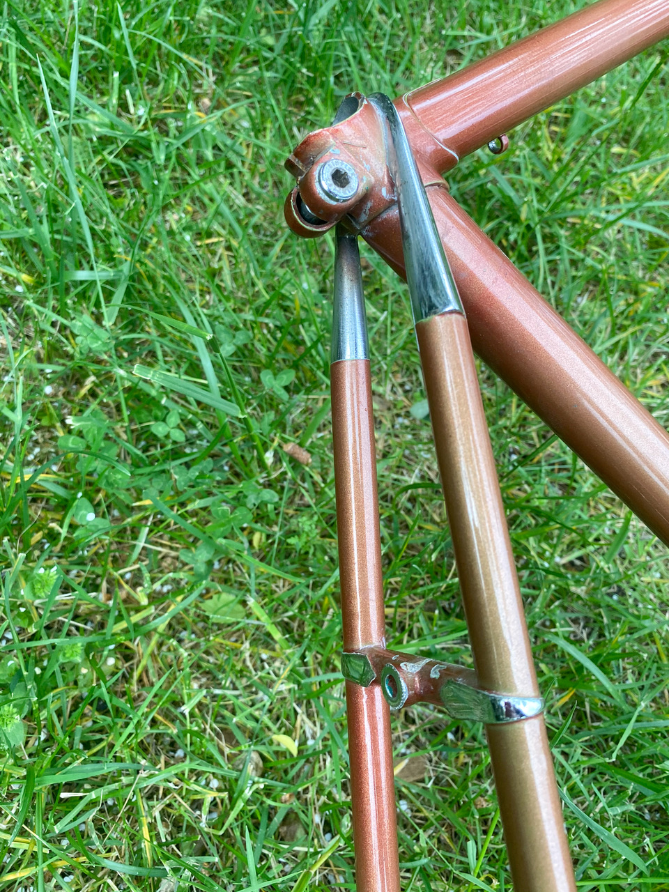

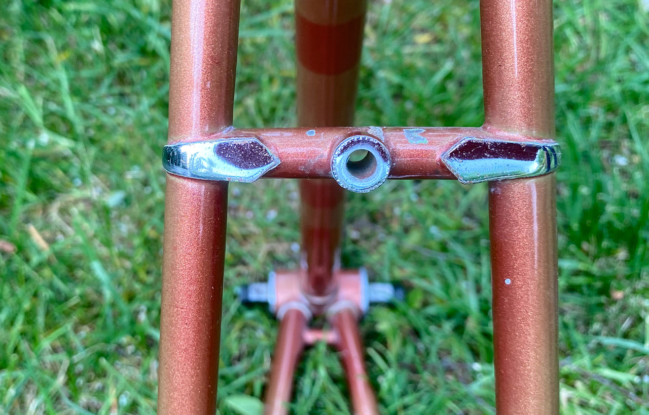

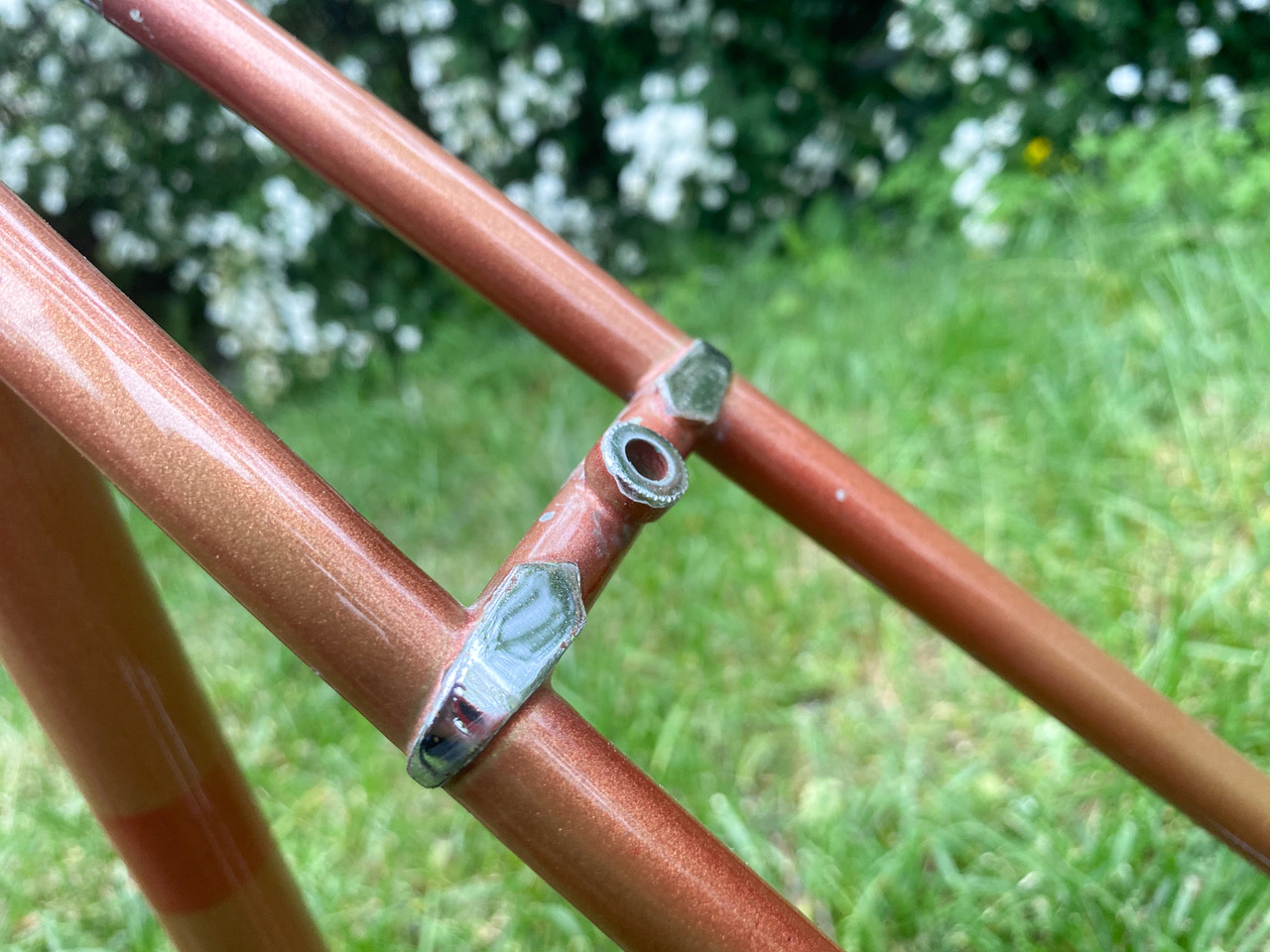

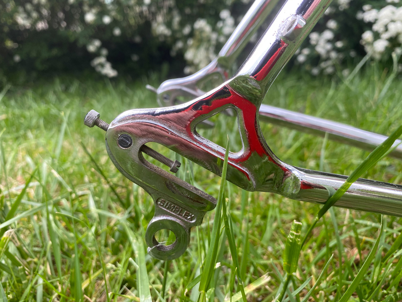

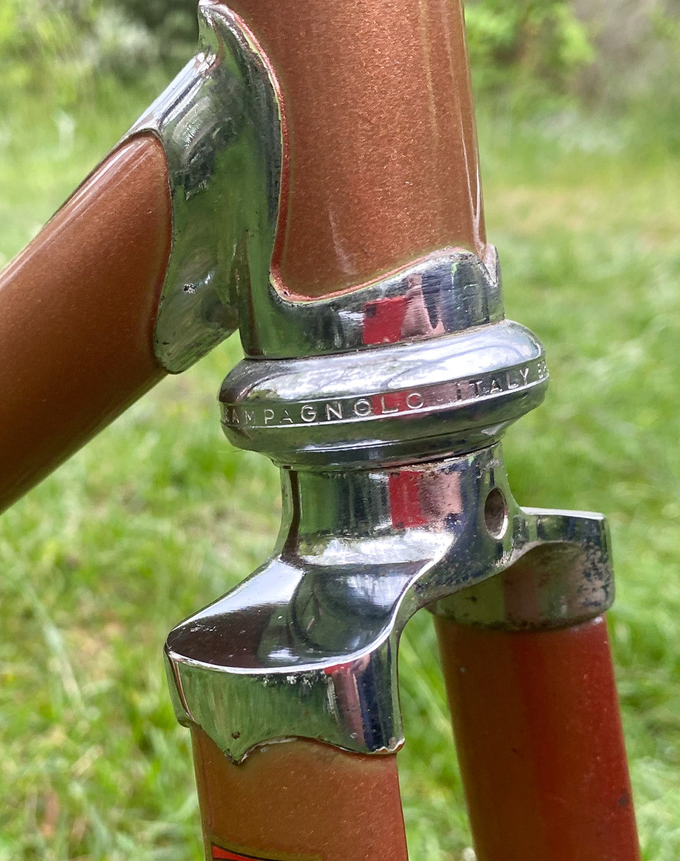

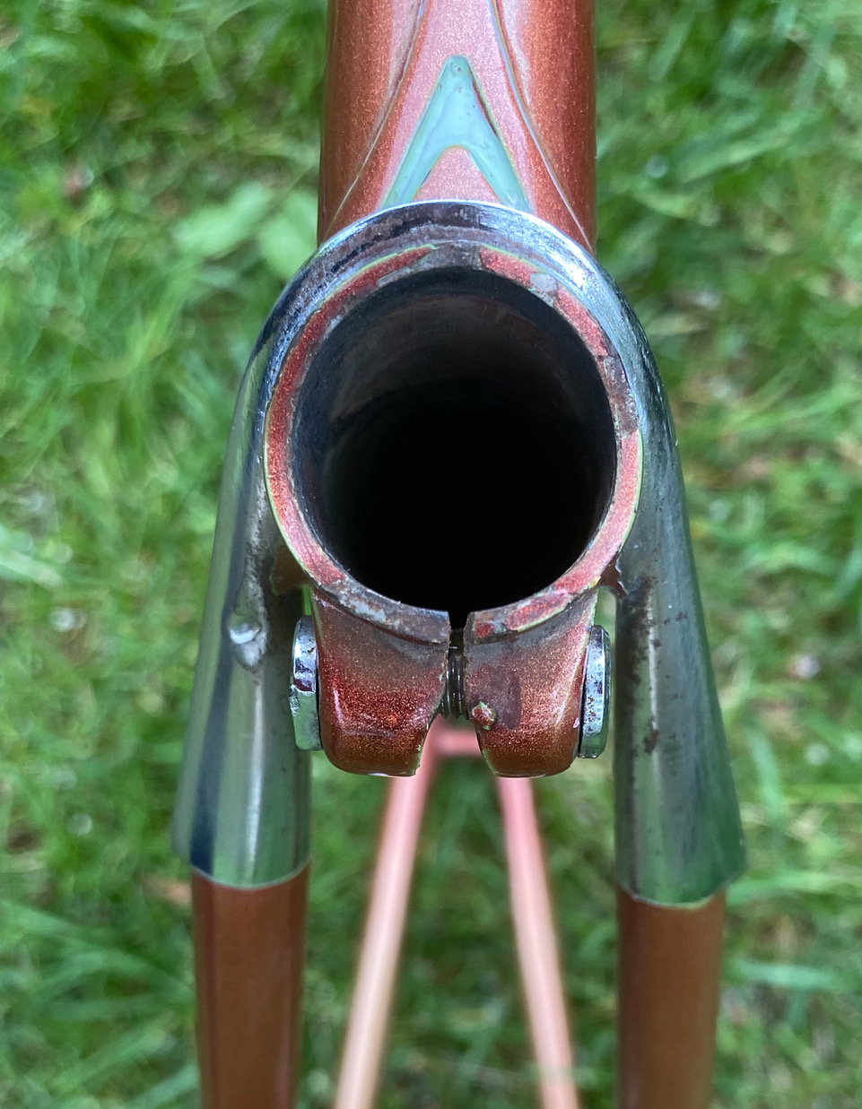

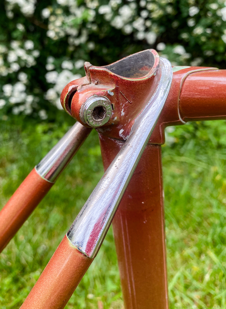

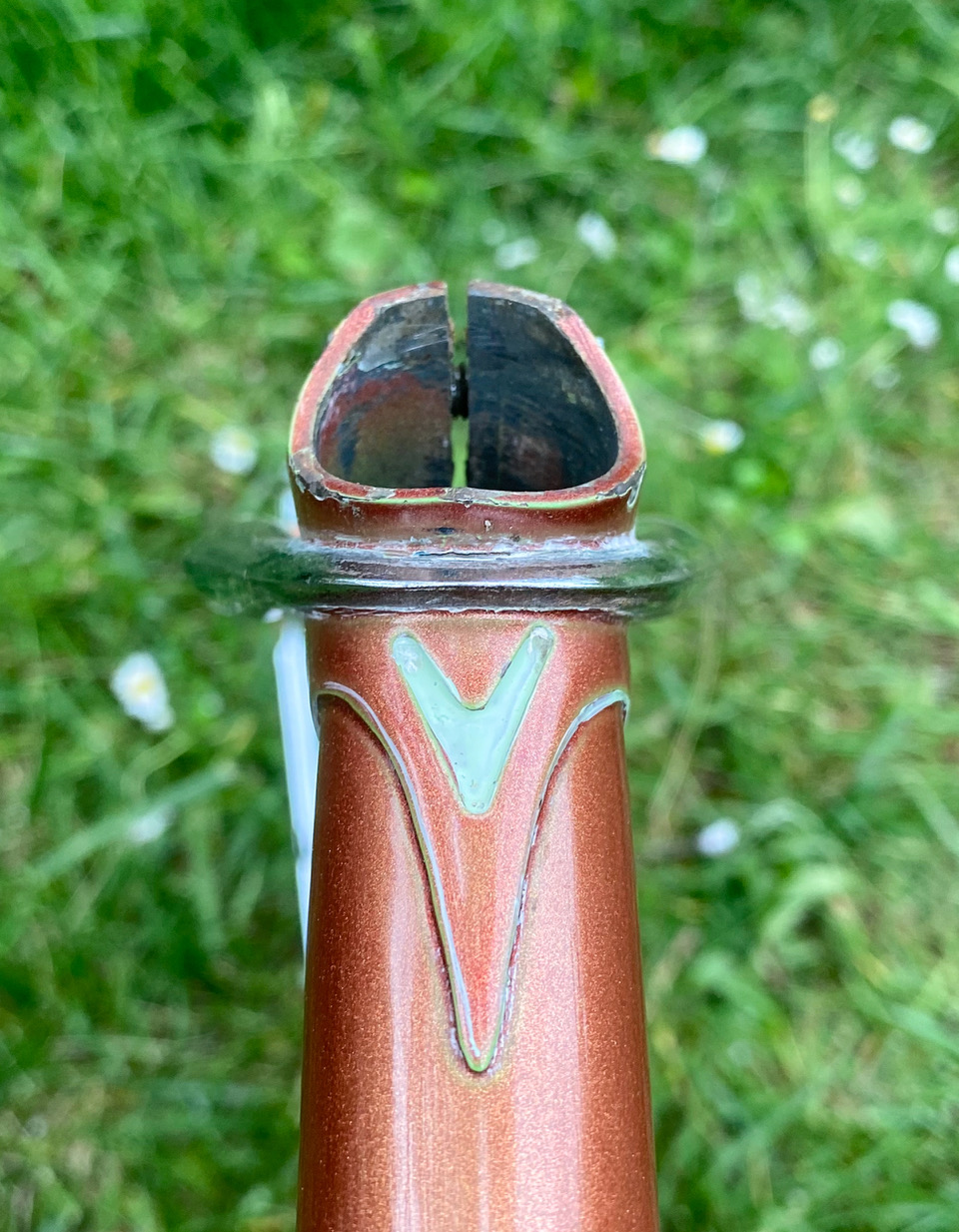

Attention cadre à brevet !
Christian Vaccargni est un artisan cadreur de la Loire à Veauche. Il a déposé en septembre 1976 un brevet pour des spécificité de conception, notamment au niveau des haubans et du pontet.
"Abrégé -  L'objet de l'invention se rattache au secteur technique des bicyclettes et véhicules similaires.
Le cadre est caractérisé par une configuration et un assemblage particuliers des éléments de la fourche avant, des haubans et des pattes de fixation de la roue arrière, destinés à réduire l'écartement des fourreaux de la fourche avant et des haubans et à engager la roue arrière au plus prés du tube de selle, pour obtenir un cadre très compact et très robuste tout en étant très allégé.
L'invention s'applique aussi bien aux cadres pistes qu'aux cadres route." https://bases-brevets.inpi.fr/fr/document/FR2364806.html?s=1620591773985&p=5&cHash=e65f4b21237e6f954ff800515aef3b6d

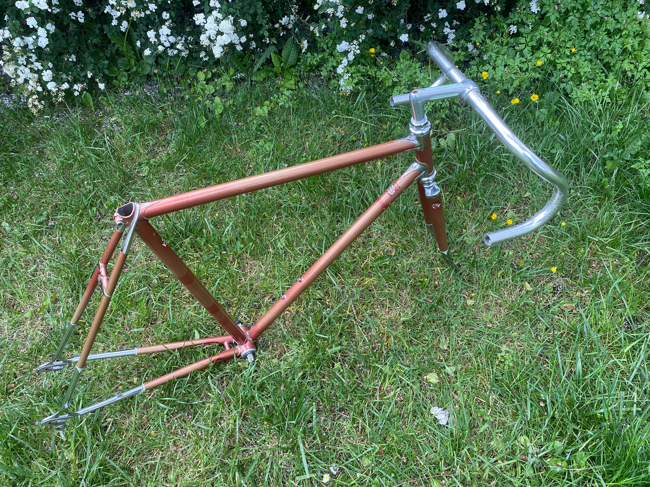

Je pense remonter le vélo en Mavic, donc je suis à la recherche d'étriers et du dérailleur MAVIC, première génération.
10/05/2021 7:55
J'en ai un comme celui-ci, sans chromage, que je remonterai tout en SHIMANO ax, c'est juste qu'il faut que je m'y mette, j'ai tout.
J'en ai un autre avec une finition haute des haubans différente également décrite, paraît-il, dans le brevet, que je monterai SIMPLEX, STRONGLIGHT et MAFAC . comme un PEUGEOT car il est émaillé ainsi.
