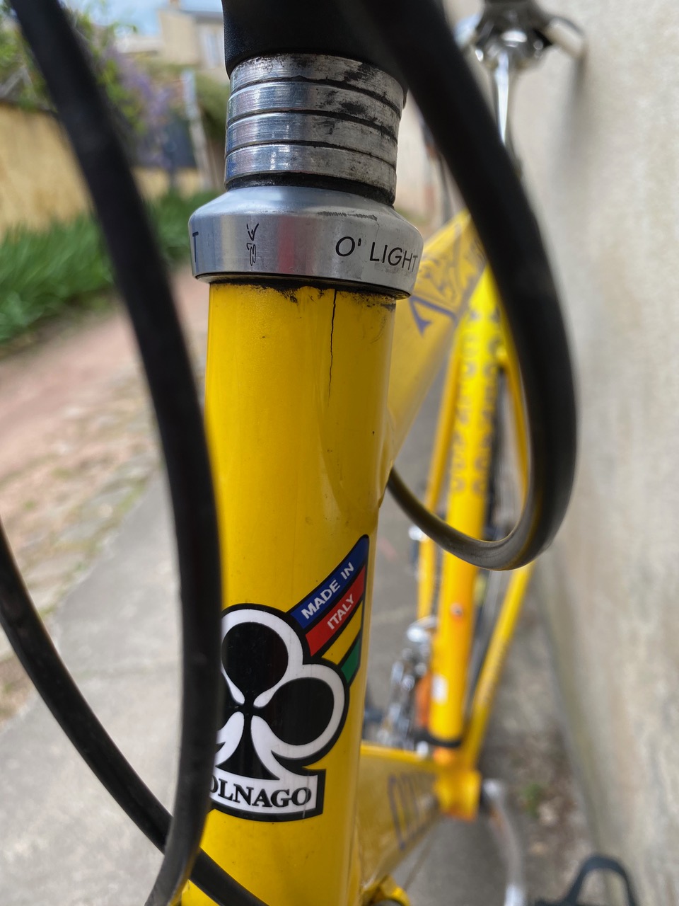

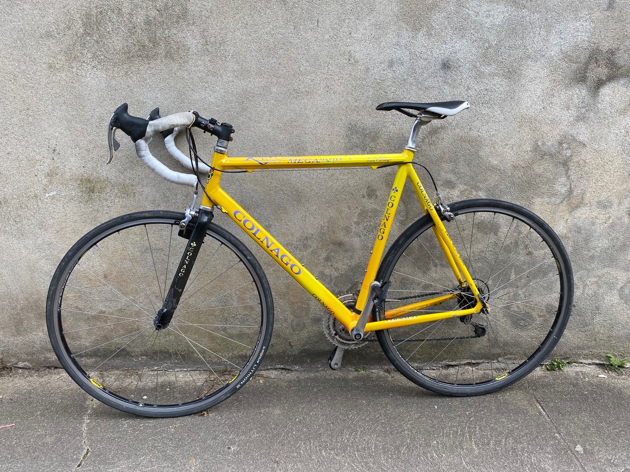

En charge de ce vélo pour avoir votre avis. Colnago MEGA MASTER fin des années 90 en ALU columbus ALTEC. Sur le tube de direction une fente de 4cm environ est présente. Le propriétaire a un fort attachement à ce vélo mais n'ose plus monter dessus. sous le boitier M59 D36
Taille 57X57cm

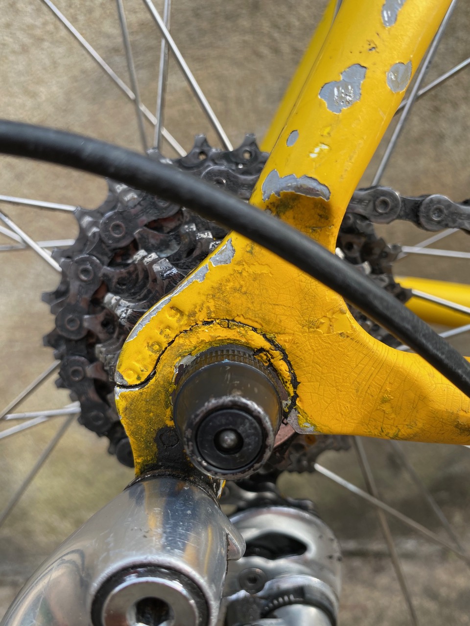

Le tube de direction et la patte arrière droite, deux raisons de déconseiller clairement de rouler ainsi. Des soudures TIG sauveraient-elles la bête ? Seul un soudeur efficient pourra le dire.
Le dire c'est bien, le faire c'est mieux. En garantir la solidité est une autre affaire...
Sablière en a rafistolé un plus cassé que ça pour un ami stéphanois ... ça tient mais c'est moche.

Et arrêter la fissure du tube de direction par un petit trou ? qu'est ce qui peut produire ce genre de fissure ?
06/05/2021 10:37
Cela peut être que la cuvette de direction est d'un diamètre un peu fort, ou que le tube de direction n'était pas parfaitement rond, mais probablement cela consécutivement à un choc, ne serait-ce qu'un passage à grande vitesse dans un trou de la route.
