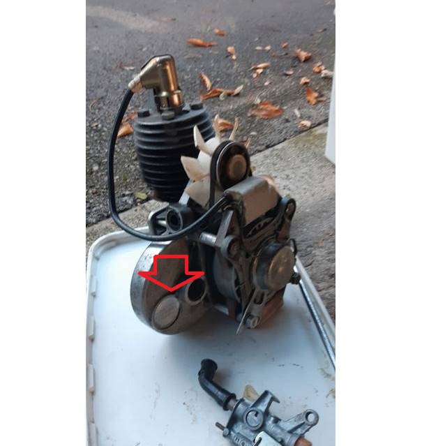

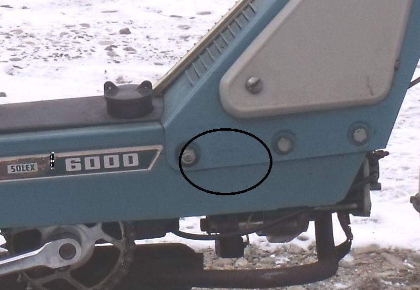

J'ai récemment récupéré un solex flash. Je souhaiterai le faire immatriculer. Malheureusement, je ne parviens pas à trouver le numéro d'identification nécessaire pour l'immatriculation. Où se trouve-t-il ?
Merci !

bonjour Rémi,
que ce soit pour un velosolex Flash  ou un solex 6000:
le numero de moteur se trouve dans la pastille ronde indiquée ci dessous:
moteur flash
pour le numero de cadre,il est sous la trappe du moteur coté droit
cadre flash1

(@remi78450)
30/06/2024 12:35
@david-cunier
Bonjour David,
J'ai l'impression que la plaque avec le numéro de moteur qui se trouvait initialement sur la pastille a été perdue.
D'un autre coté, je ne parviens pas à trouver le numéro sur le cadre en dessous de la trappe moteur. Le numéro est-il sur la partie du cadre qui est reliée au guidon oui bien sur la partie qui est reliée à la roue arrière ? Peut-il être caché entre les deux plaques ?
Y a t-il une ultime solution pour résoudre mon problème ?
Merci !
Rémi
Messages: 214
30/06/2024 6:12
bonjour,
il arrive que la pastille numero moteur se fasse la malle,il faudrait en refaire une.
le numero de cadre est gravé,a mon avis ,il y a plusieurs couches de peinture qui cachent ce numero?
