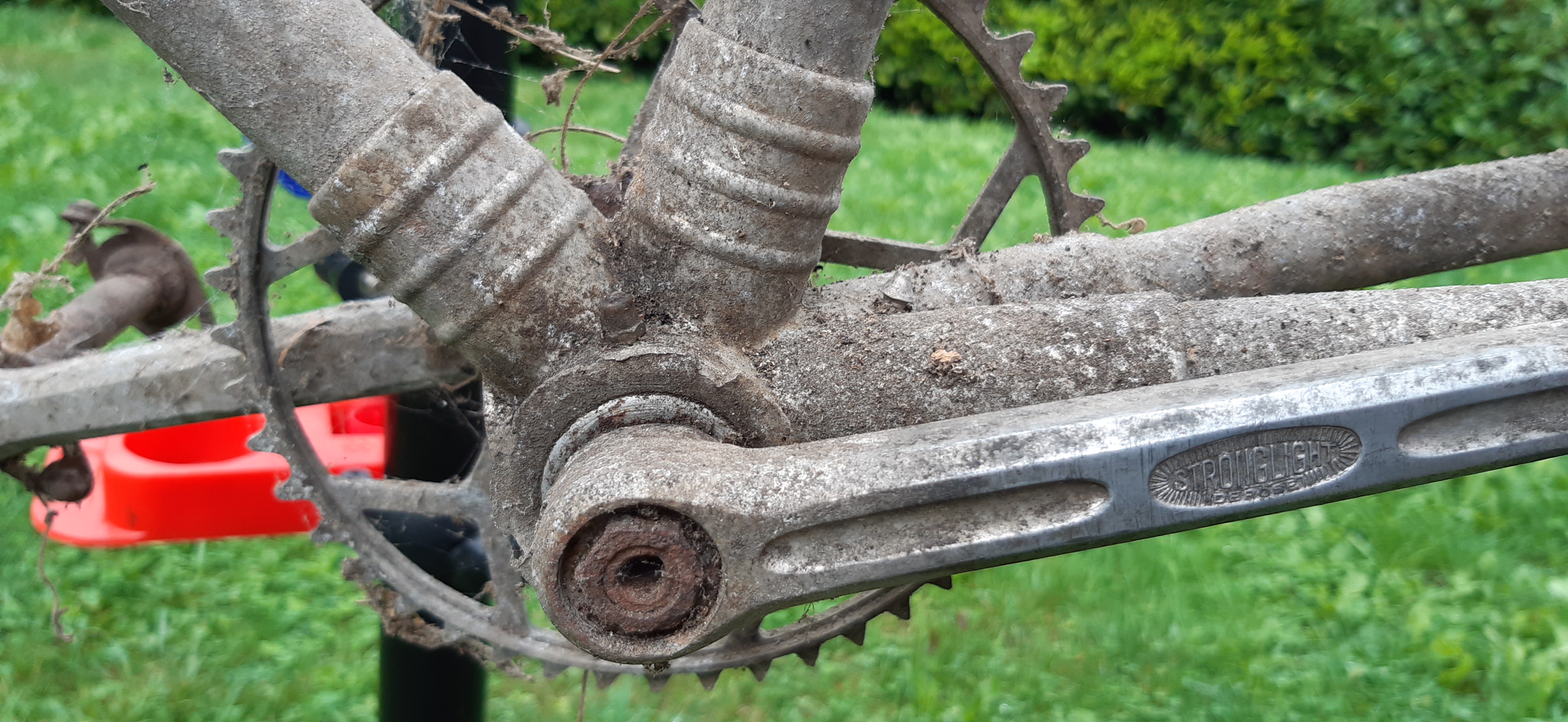

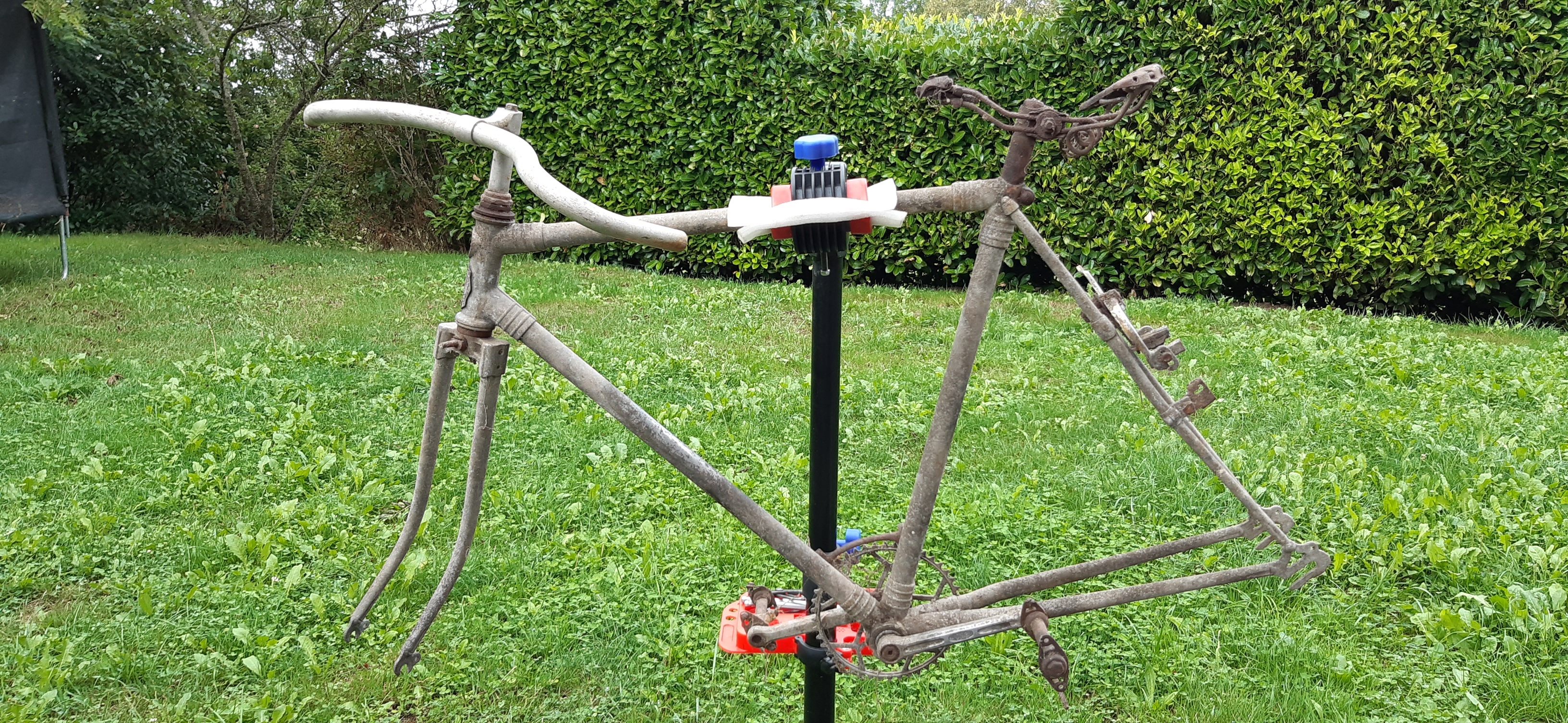

Je possède un cadre de vélo de marque "La semeuse" en aluminium.

Je souhaiterais connaître la date approximative de ce vélo et quel type de roues monter dessus (en alu ?) + autres détails relatifs à ce vélo

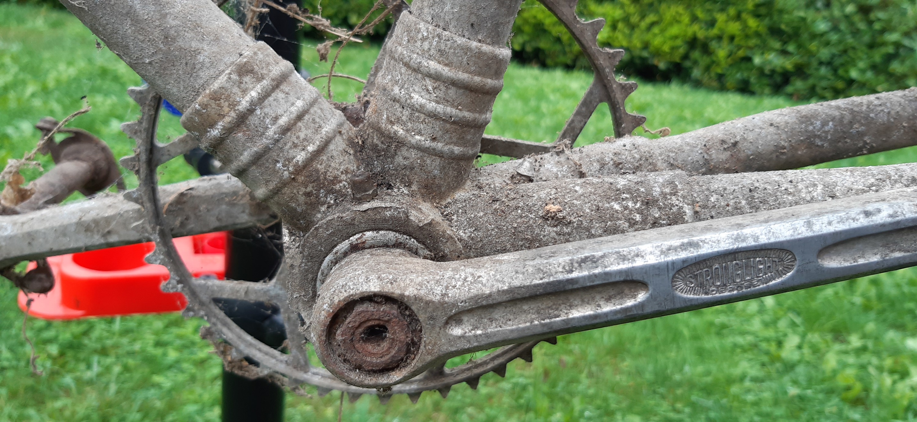

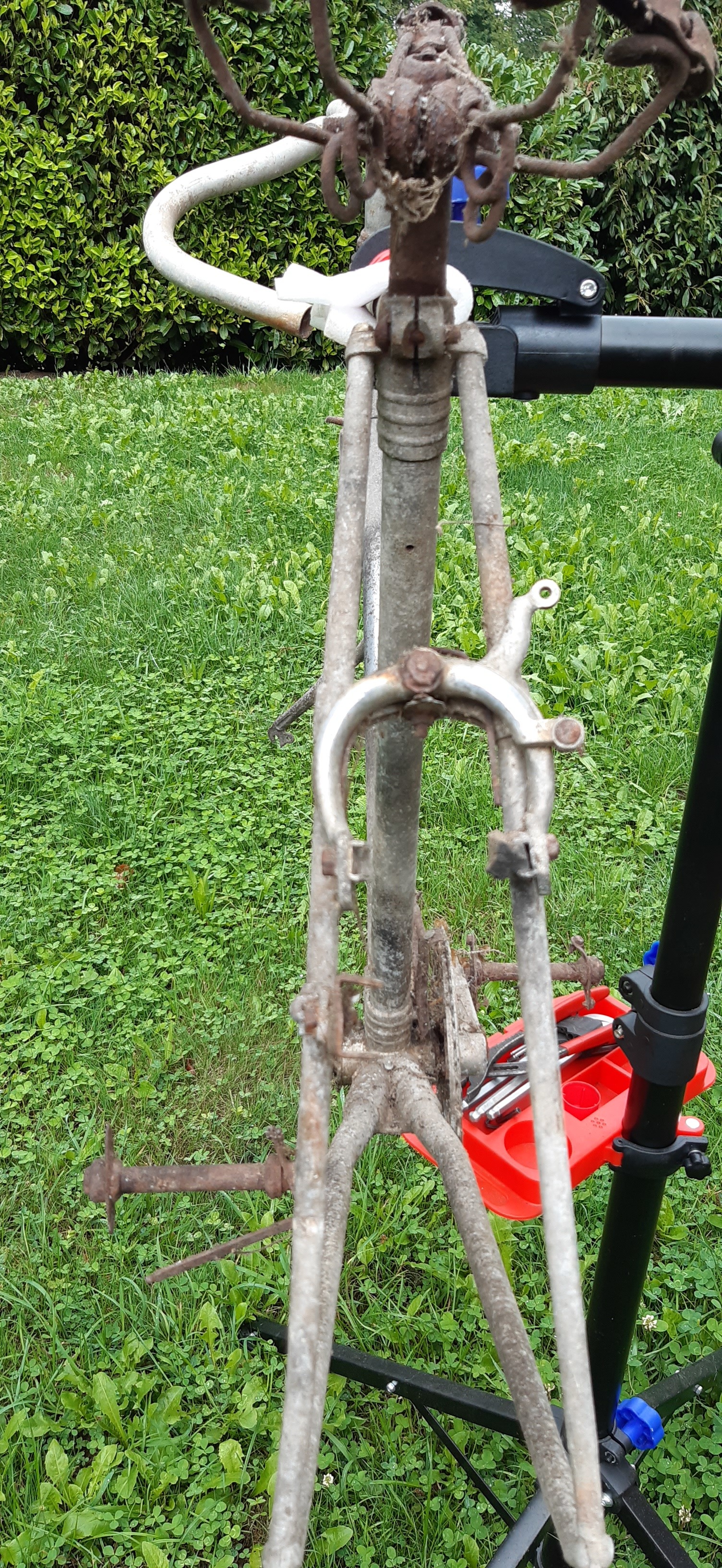

28/08/2020 2:42

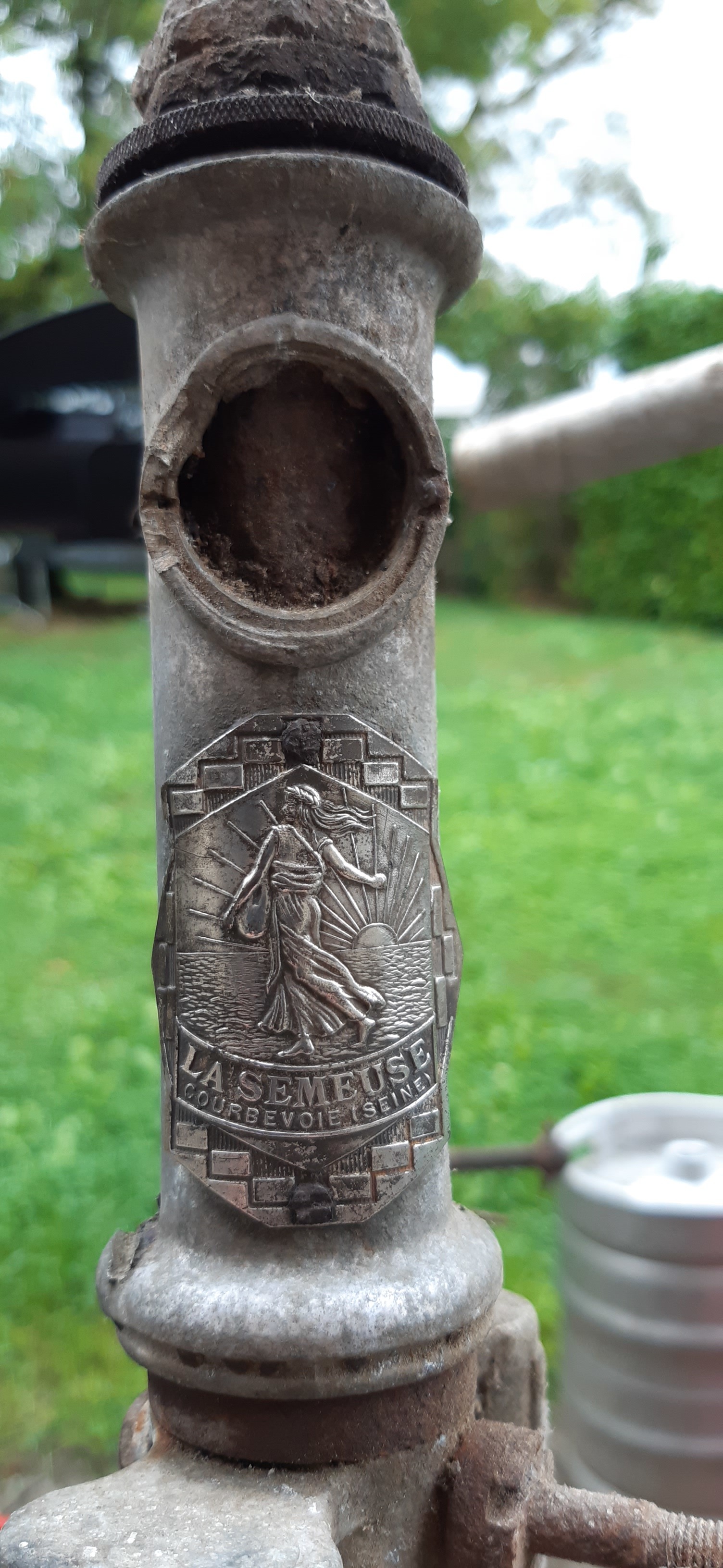

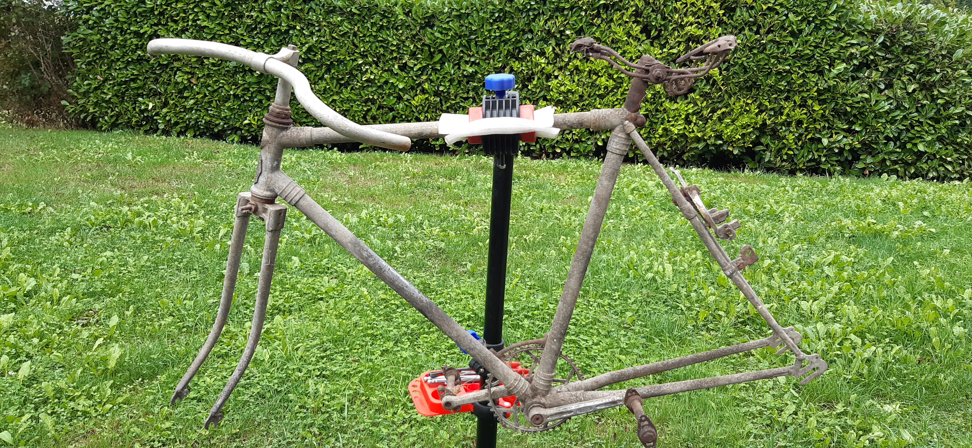

C'est un cadre AVIAC, créer pat Monsieur Bouhot. Les tubes en Duralumin sont assemblés par "dudgeonnage" dans des raccords coulés en APM. Il en est question dans une revue en janvier 1946.
Il semble que des PEUGEOT ont été assemblés sur ces cadres.
Avis personnel : c'est le moins bon des cadres en dural fabriqués en France, toutes les époques confondues ...
Ce message a été modifié Il y a 6 ans 2 fois parqipiq
28/08/2020 2:59

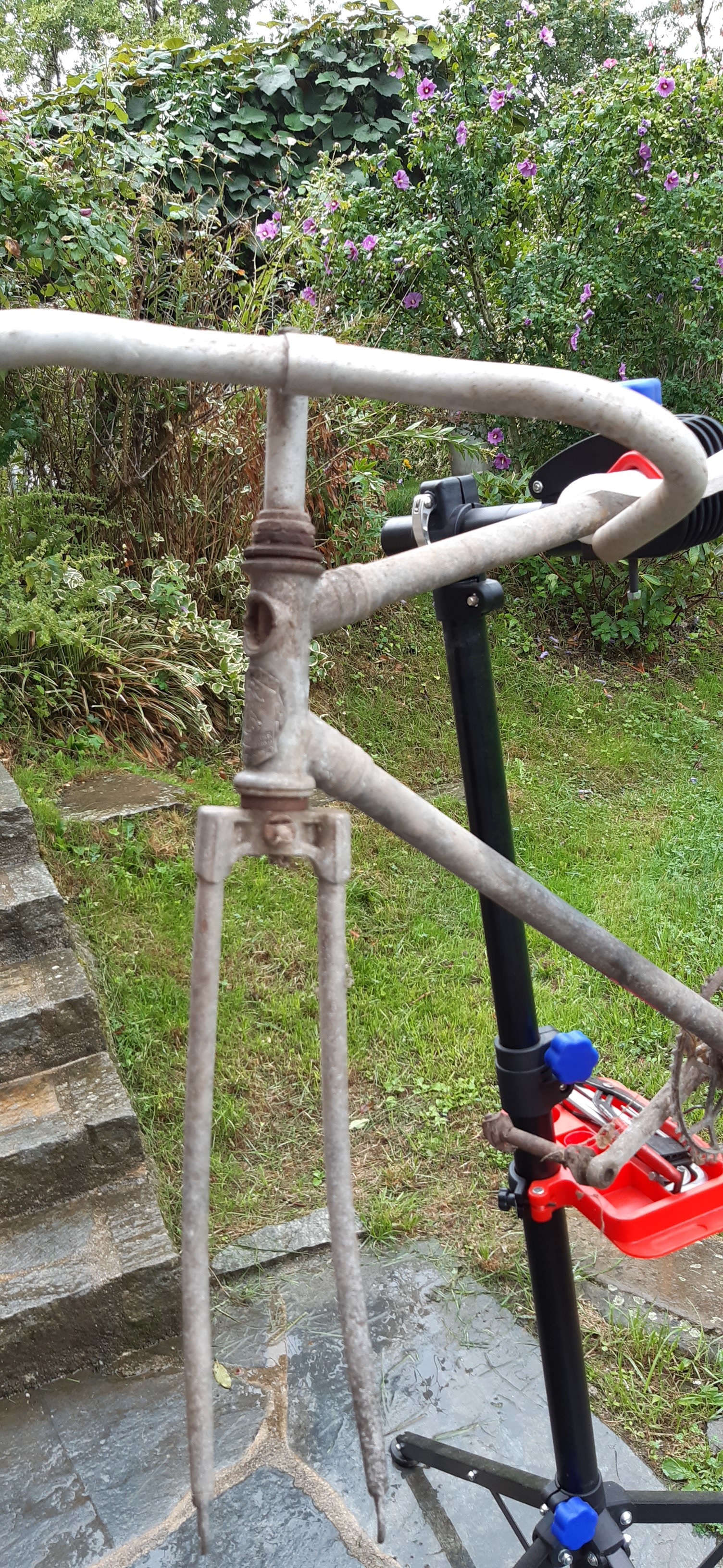

Classique Aviac manchonné... Milieu années 40
La Fourche semble être elle aussi en aluminium... Attention! very very fragile!!
Il faut trouver des roues basiques en aluminium de cette période avec des moyeux petites flasques.
28/08/2020 3:02
Oui Stan, la fourche est du même métal.
