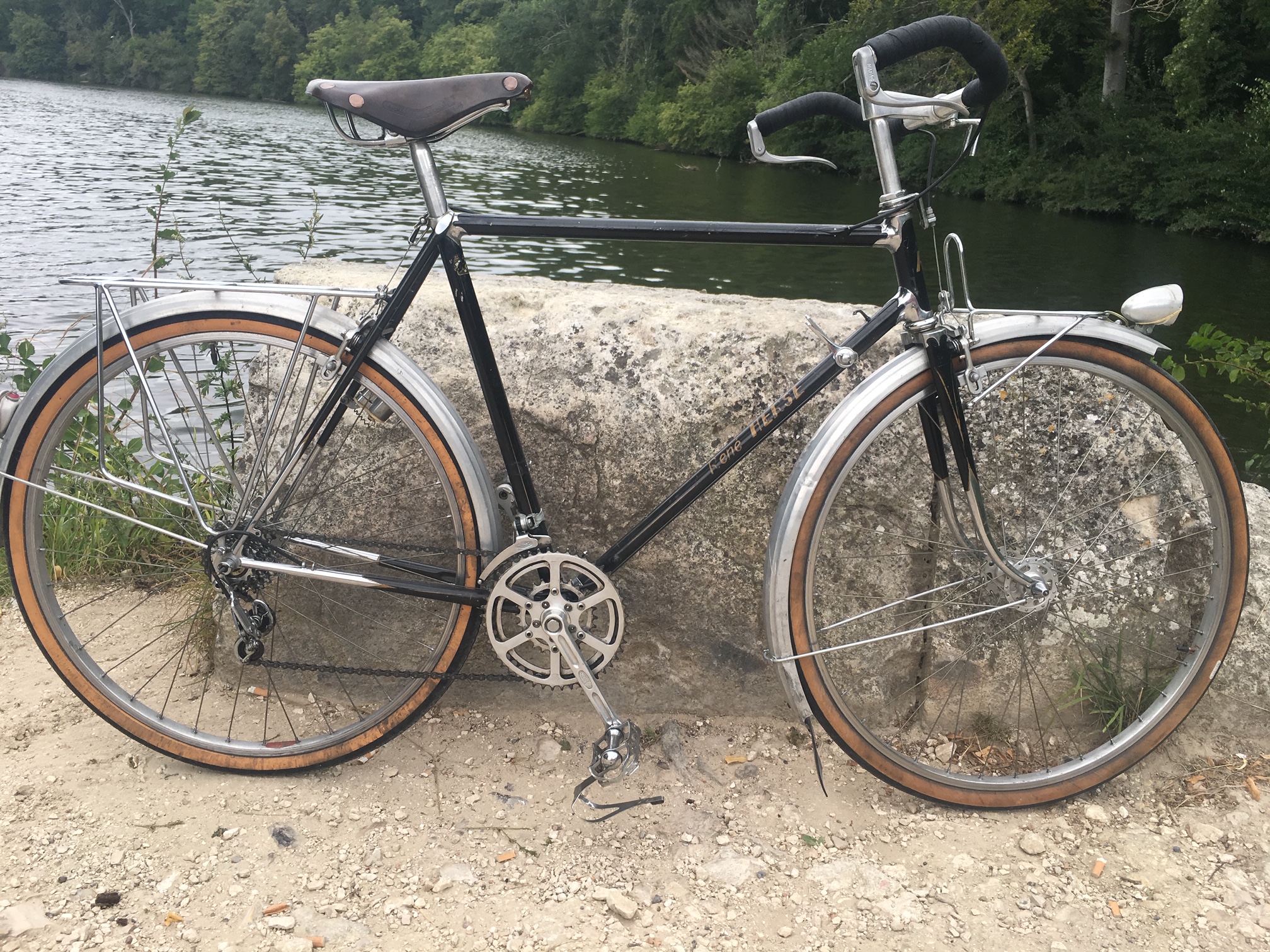

Bonjour. Nouveau venu, je présente le René Herse hérité de mon grand père.
C'est un 72'. Il n'est pas très au point, donc je l'ai démonté, le nettoie complètement, le regraisse, et change les pièces qui ne sont pas adaptées : cintre, serrage rapide, levier de frein, ... la peinture n'est pas top mais il va rester "stock" mis à part les mises à niveau et ce gros nettoyage-graissage.
Il est équipé :
- Stronglight pour le pédalier (49D), et axe de fourche.
- Pédale Campagnolo Record
- Dérailleurs Huret
- Selle Brooks Professionna
- Garde boue Lefol Paon
- Frein Weinmann 750 / Vainqueur 999
- Jantes super Champion
- Sonnette Atomico
- Dynamo et phare avant Soubitez
- feu Ulo
- La potence Herse
- Le cadre est sympa avec sa fourche et ses haubans chromé.

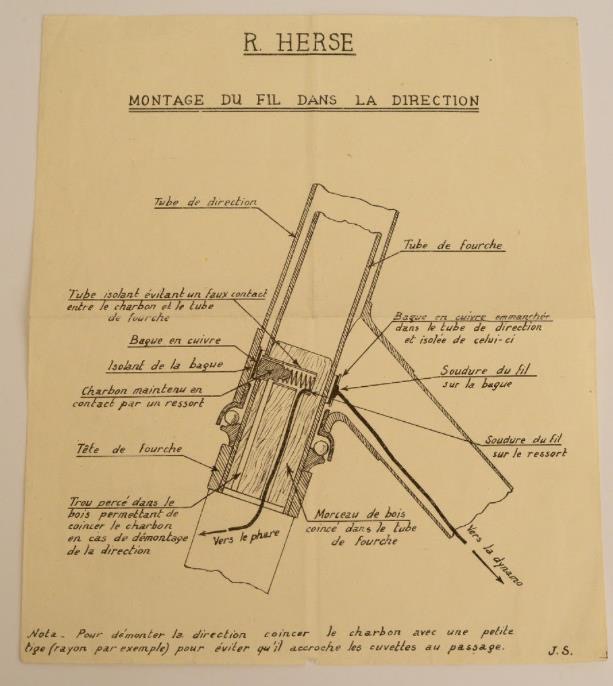

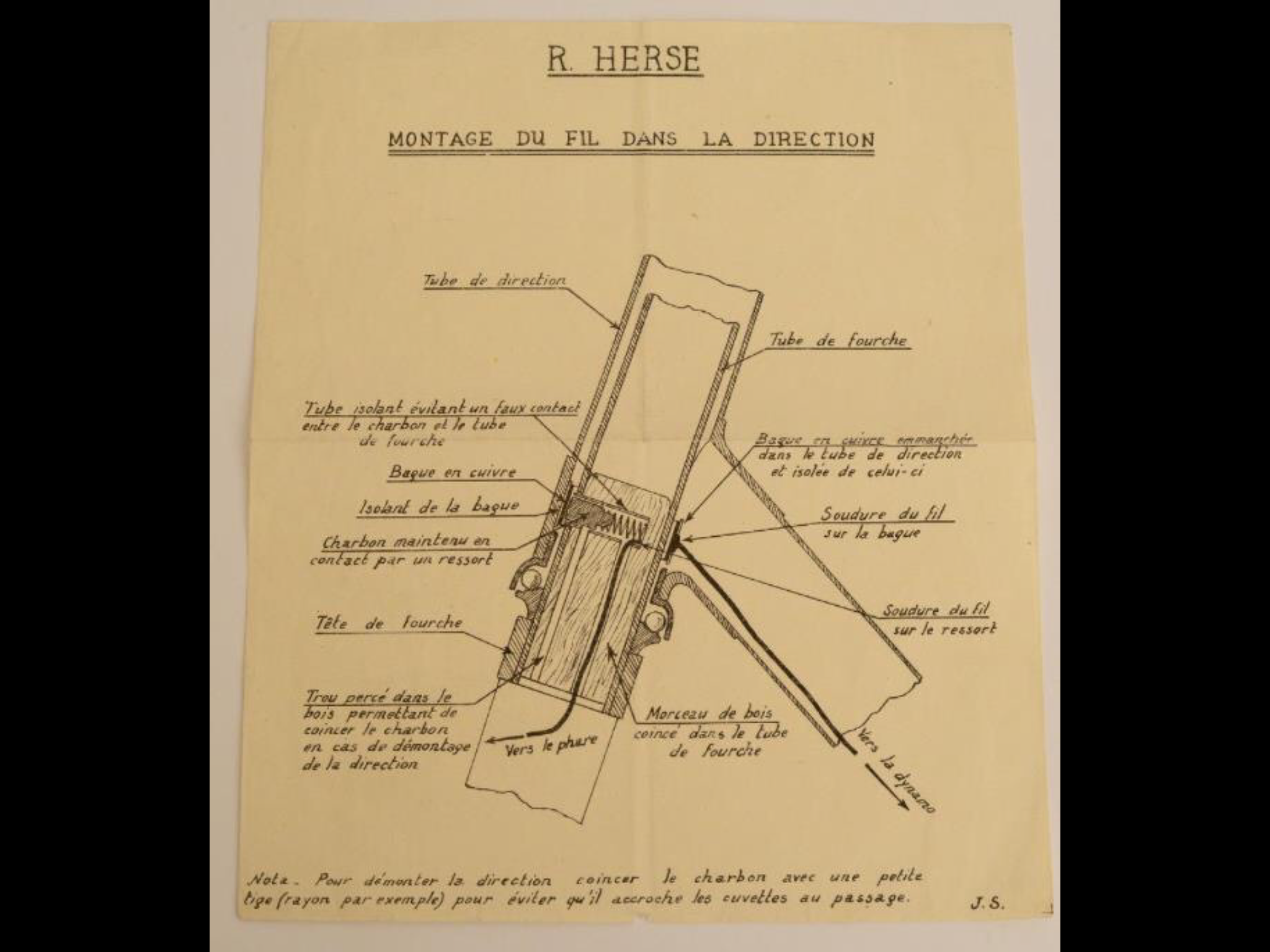

je n’ai pas encore démonté le système de charbon qui se trouve dans la douille de direction mais il parait que ce n’est pas si évident à remonter. Il te faut passer un rayon au travers du morceau de cornouiller afin de bloquer l’effet ressort (je pense) avant de virer ta fourche. Il y a normalement un trou prévu à cet effet.
voici la doc :

Salut Seb. Oui j'ai le doc aussi, je l'avais trouvé. Mais je me demande comment on fait pour chasser le bois, et la bague en cuivre... car il faut faire une soudure. Par ailleurs le charbon est cassé, mais ça ce n'est pas très grave, je peux en retailler un dans un charbon d'un autre appareil.

je pense qu’il ne faut surtout pas sortir le bois du pivot.

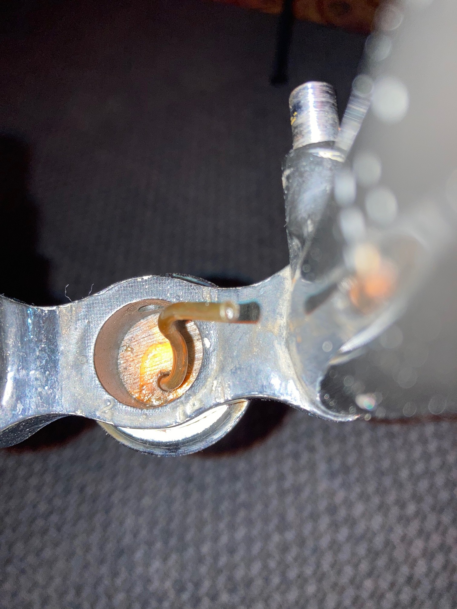

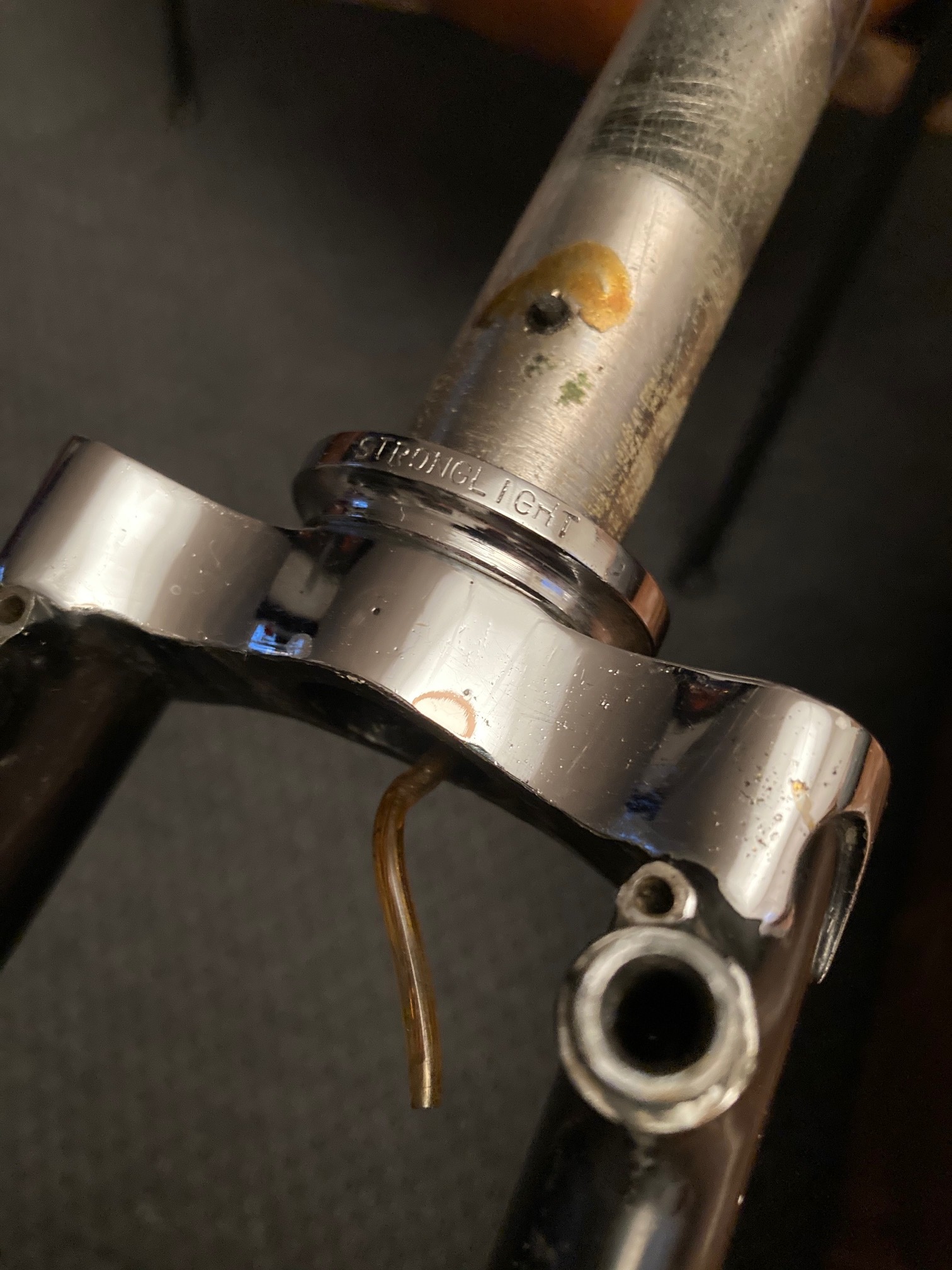

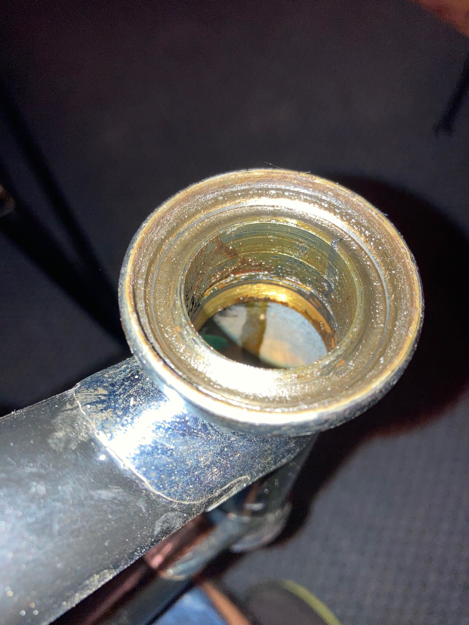

Pour les curieux, avec le schéma, voici les photos des pièces :
- La fourche avec le charbon (cassé, il est plus long normalement)
- Le dessous de la fourche, avec le bois et le fil,
- L'anneau en cuivre, inséré dans la colonne.

Mais sans sortir le bois, comment changer le charbon ? je vais les voir demain, mardi, avec les photos et demander leur avis.
