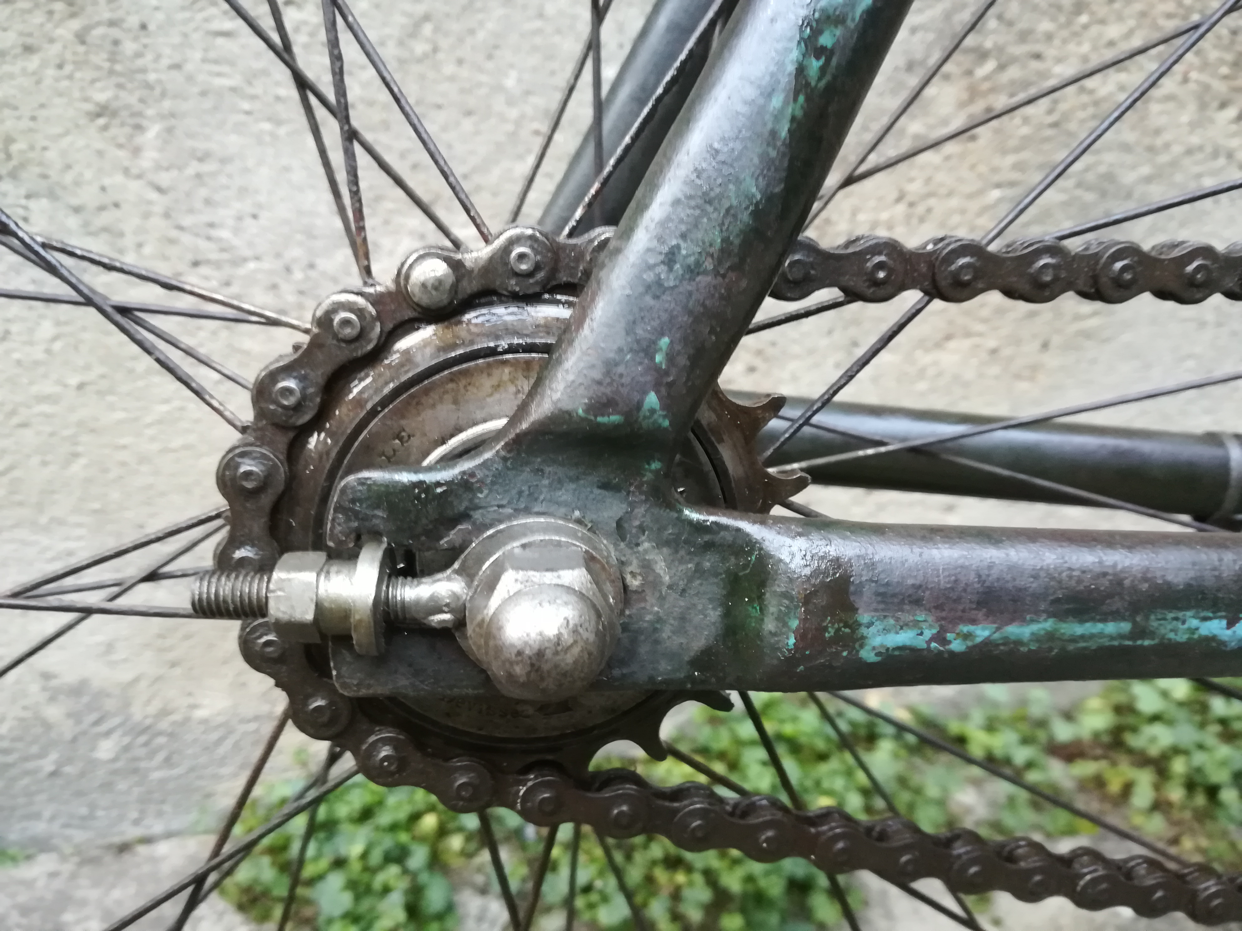

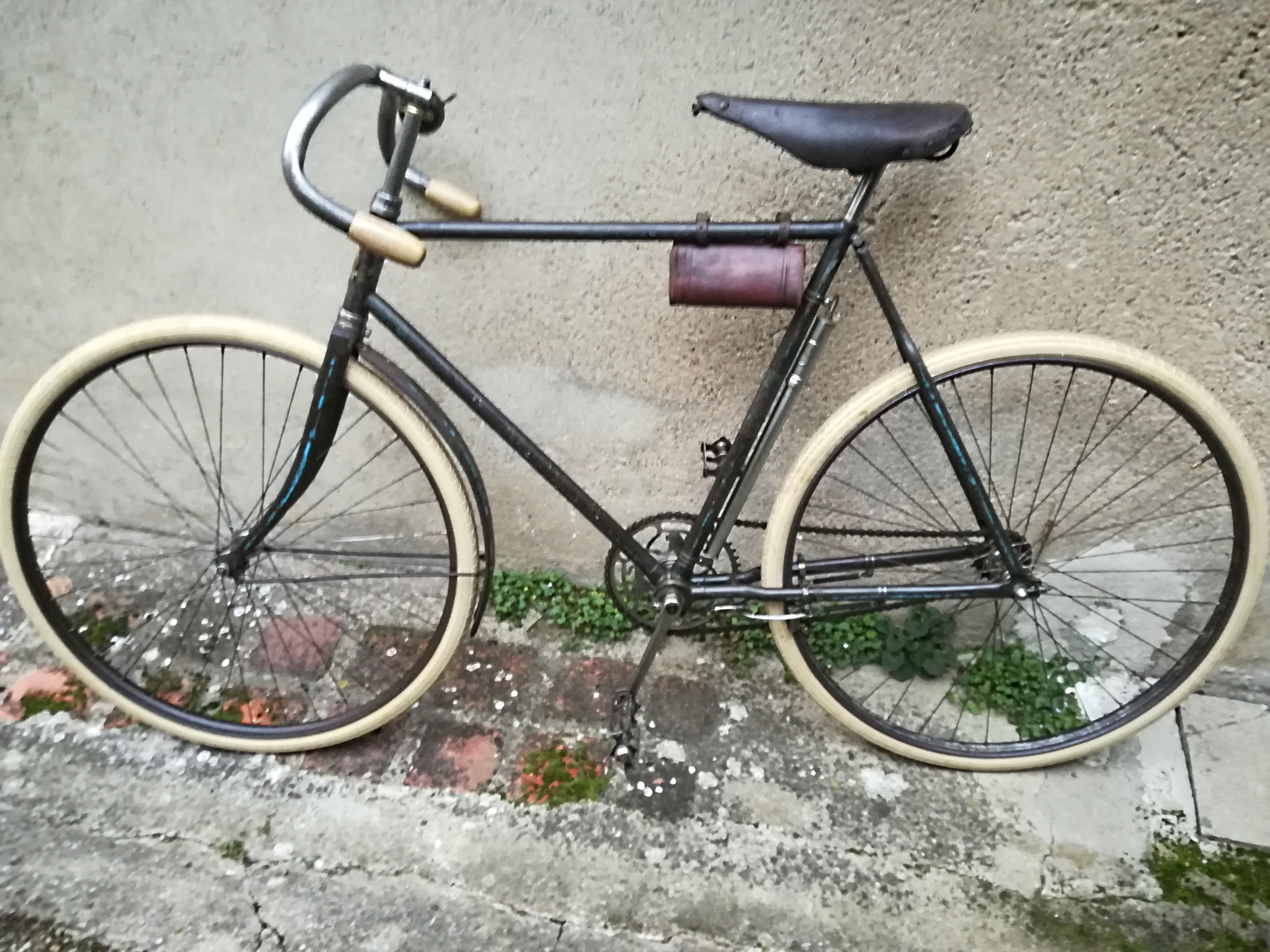

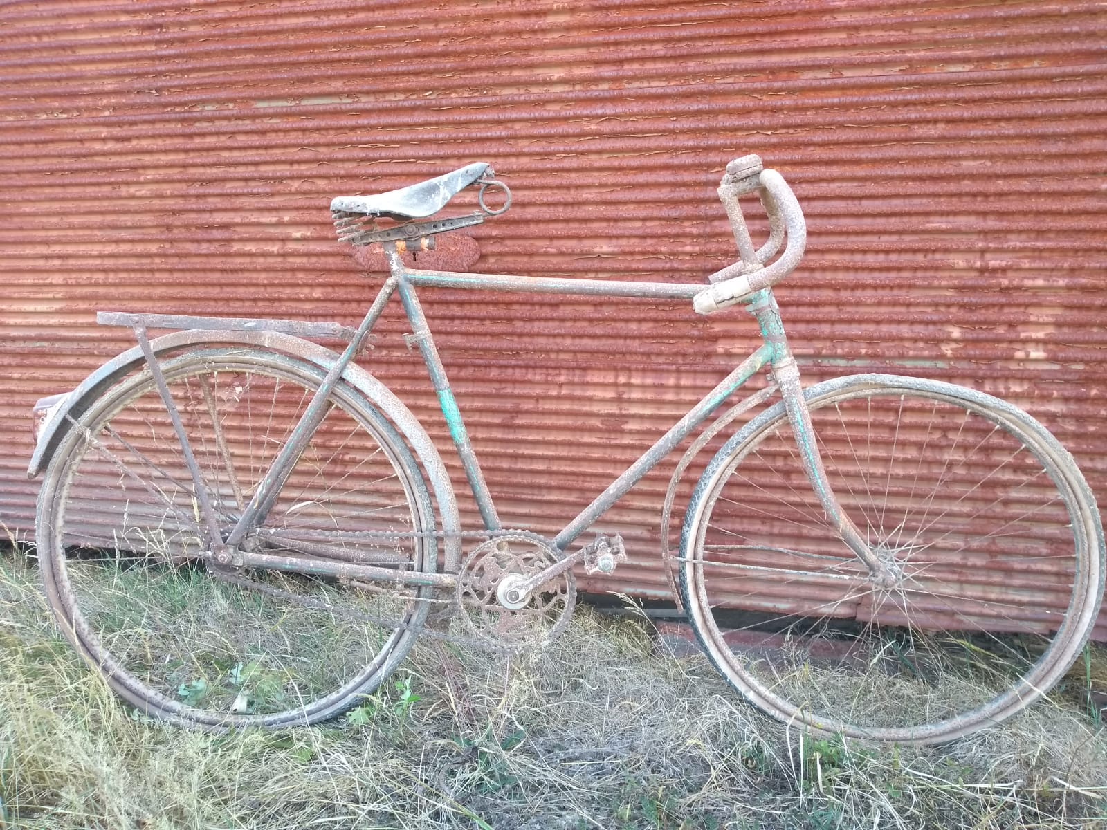

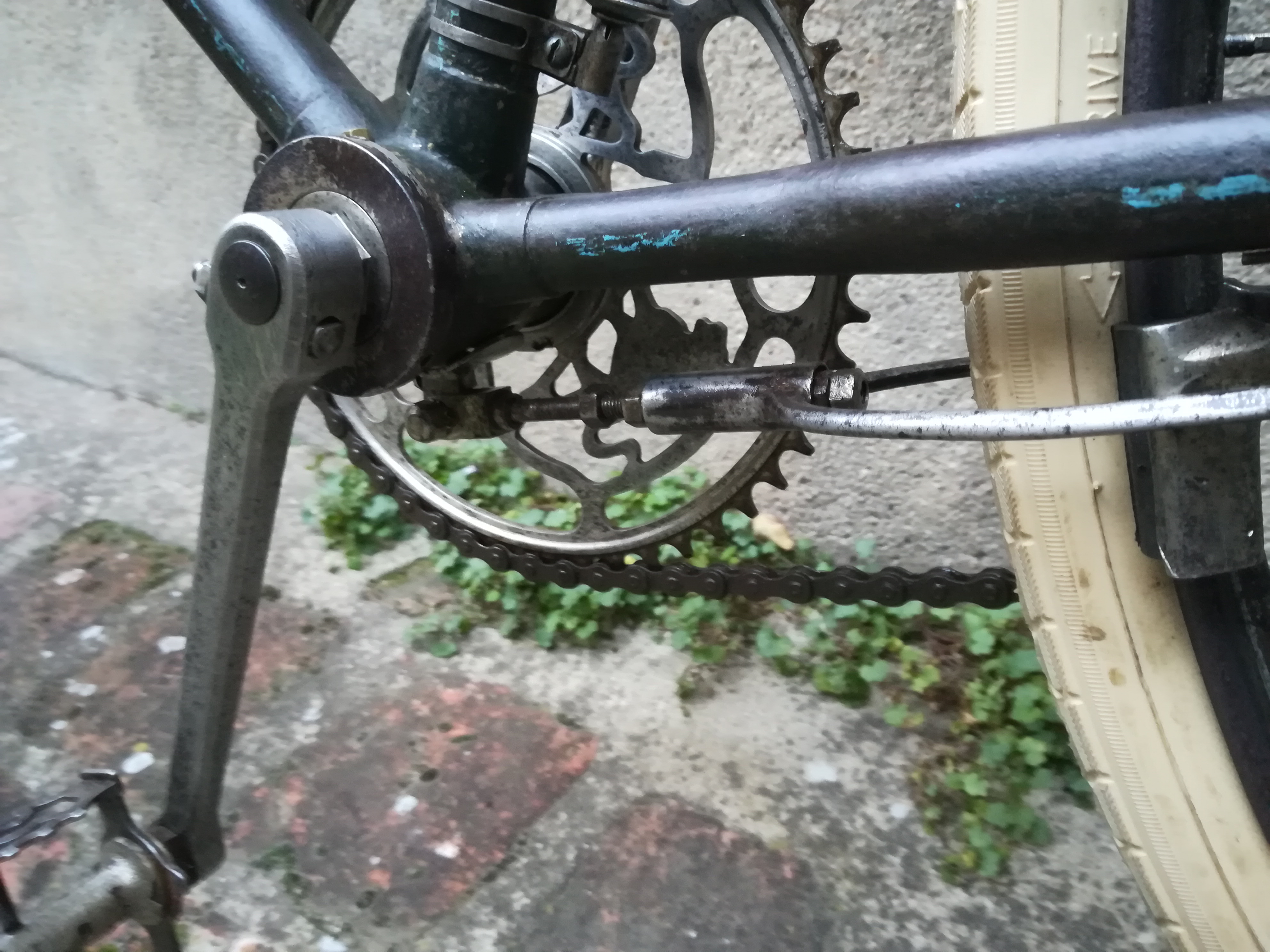

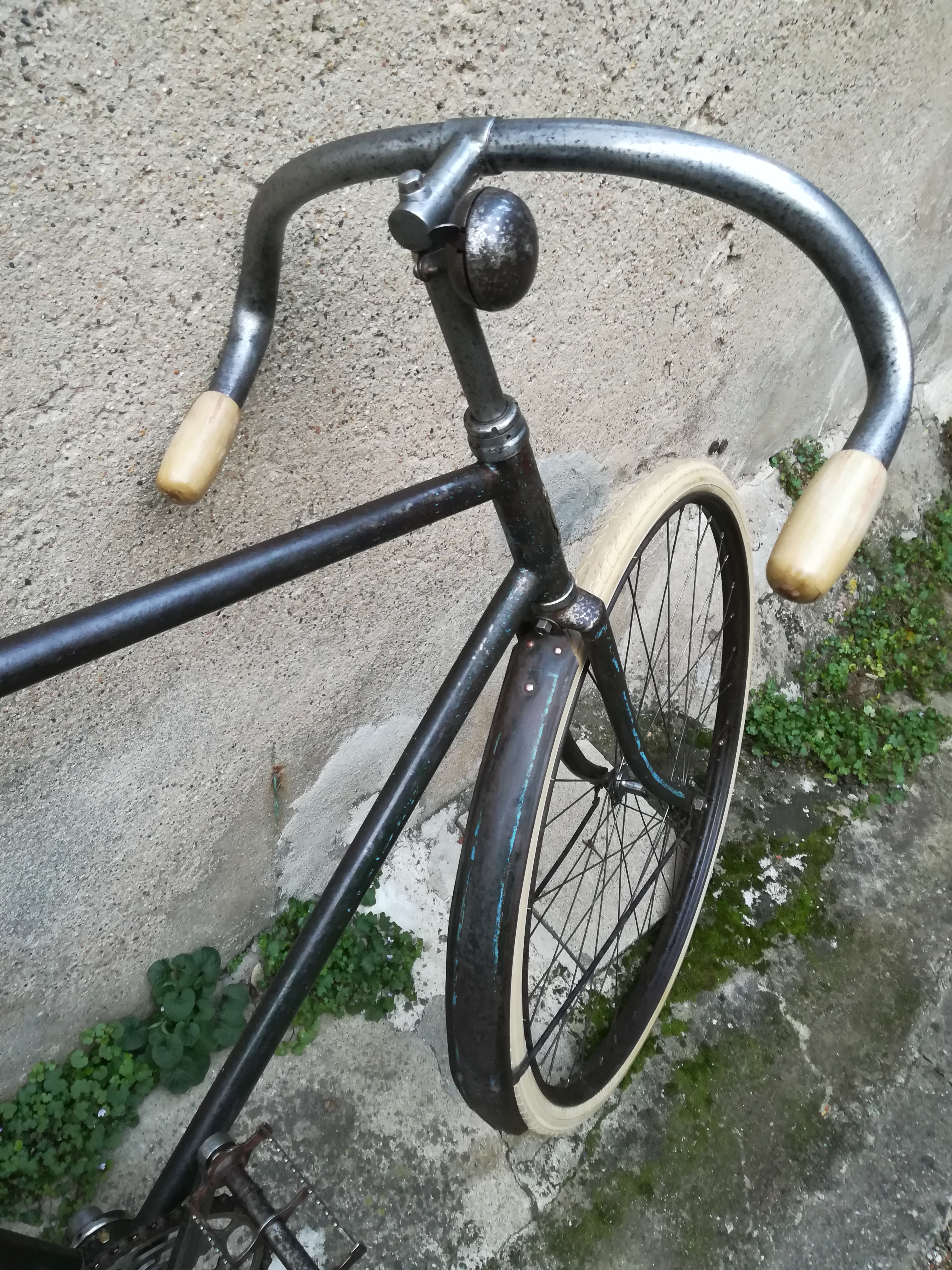

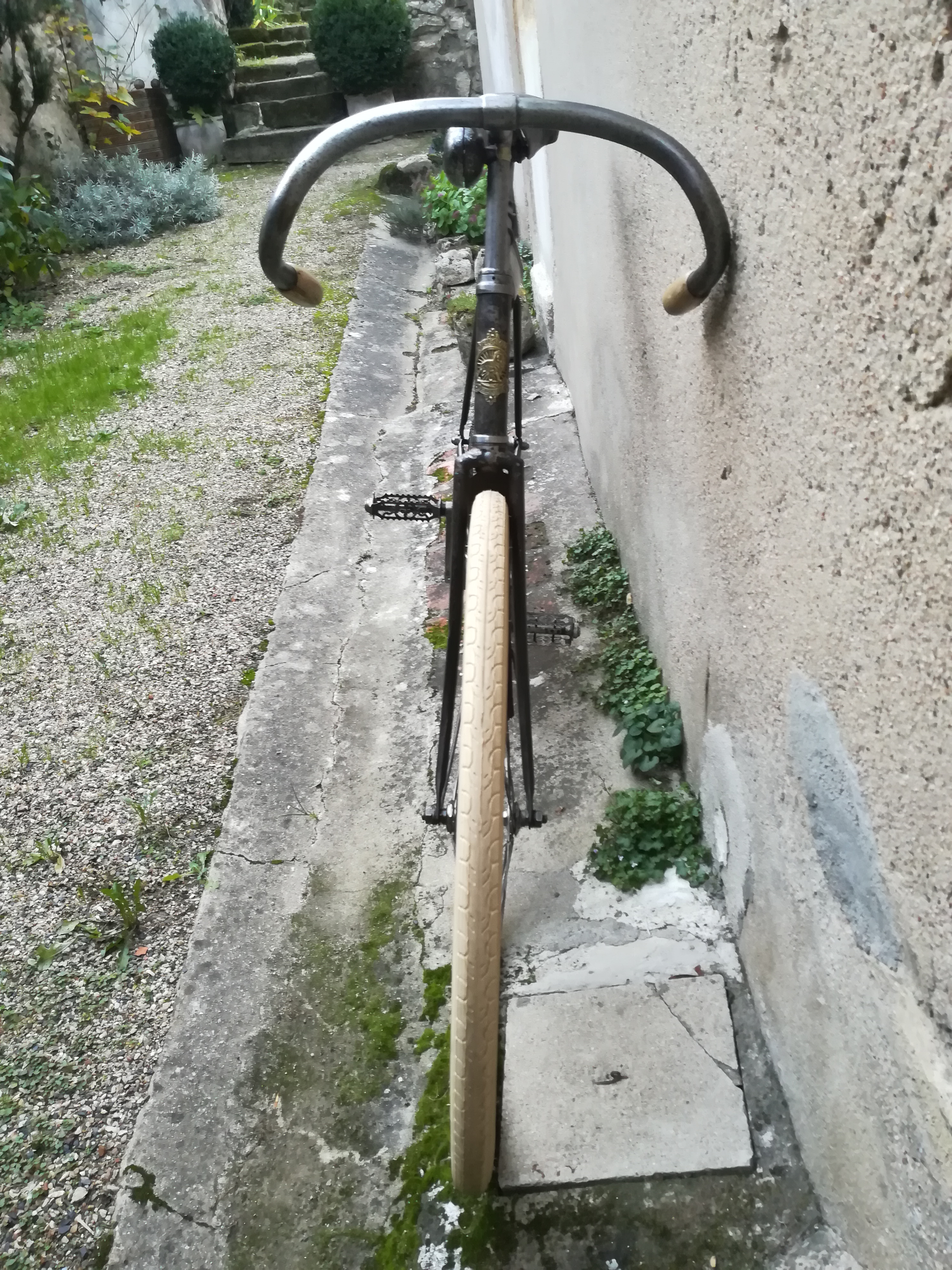

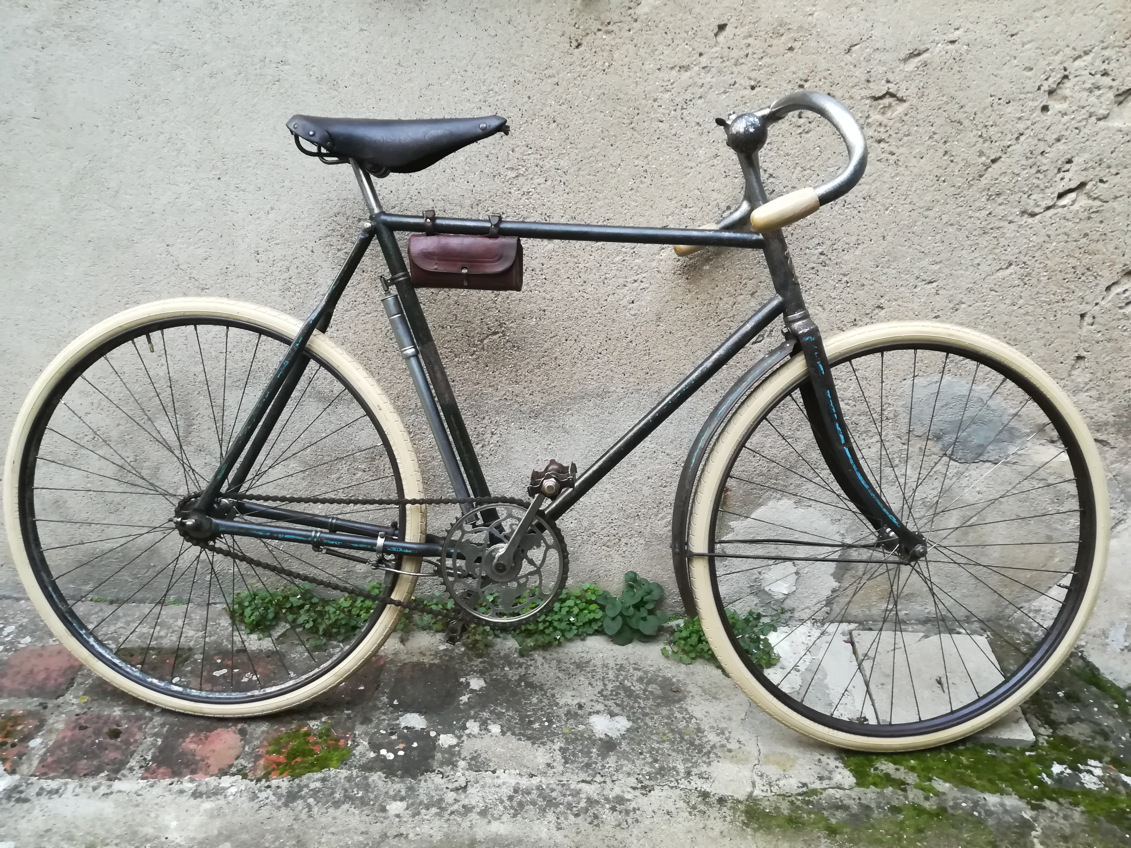

Je vous avais présenté ce vélo sorti de grange avec son freinage particulier (système de contre-freinage sur roue arrière actionné par l'axe de pédalier).
Le voici restauré... (vos remarques et critiques seront les bienvenues).
IMG 1
IMG 20201026 165510
IMG 20201026 170256
J'ai trouvé une selle qui m'a semblé plus proche de ce qu'il devait y avoir à l'origine. Je n'ai pas remis le garde-boue arrière (pas d'origine, pas la même couleur ni la même forme), si j'en trouve un un de ces jours... (GB "tuile" étroit avec une sorte d'épingle à sa base pour se fixer sur l'entretoise de la fourche arrière qui n'est pas percée). Dernière précision, à l'essai, l'axe de la roue avant et la boîte de pédalier ne sont pas alignés ! Fourreau de fourche faussé ? Ou cadre ? Et en 5 mn j'ai  quasi usé les patins de frein que j'avais installés neufs ! Cela pourrait expliquer le peu de succès du système qui malgré tout est efficace.

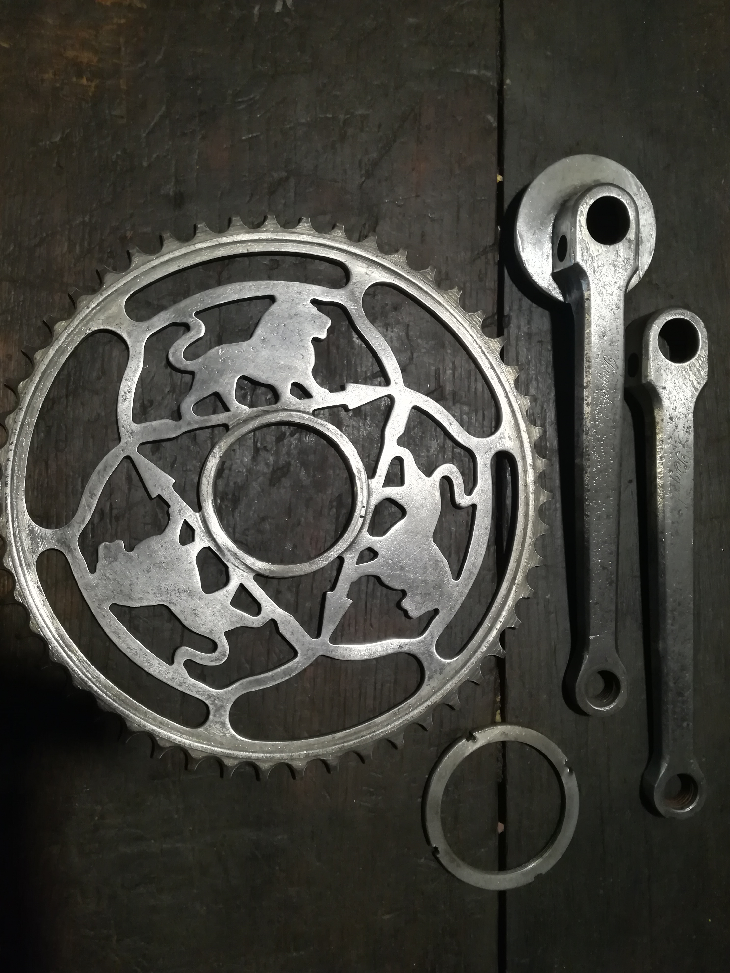

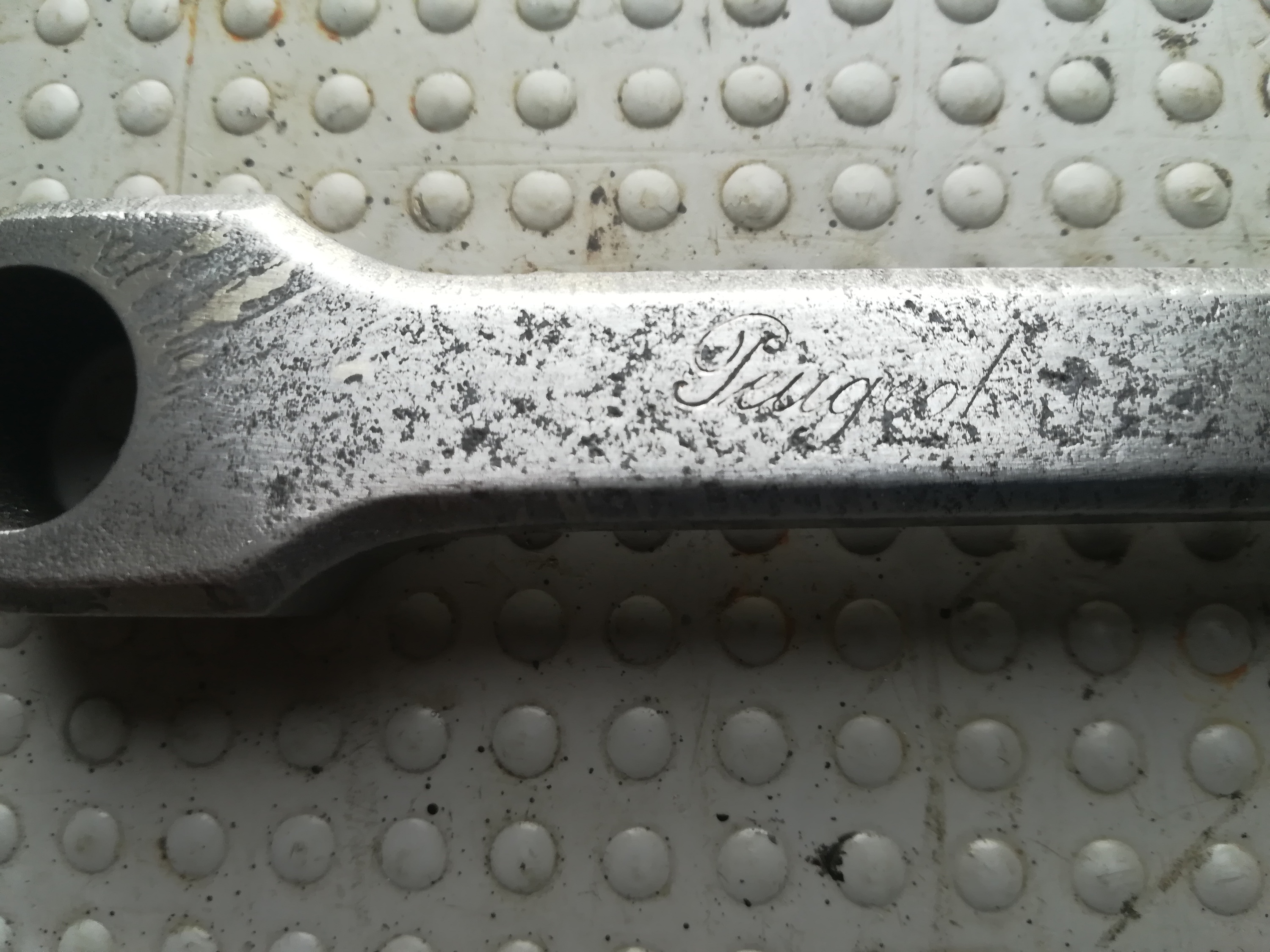

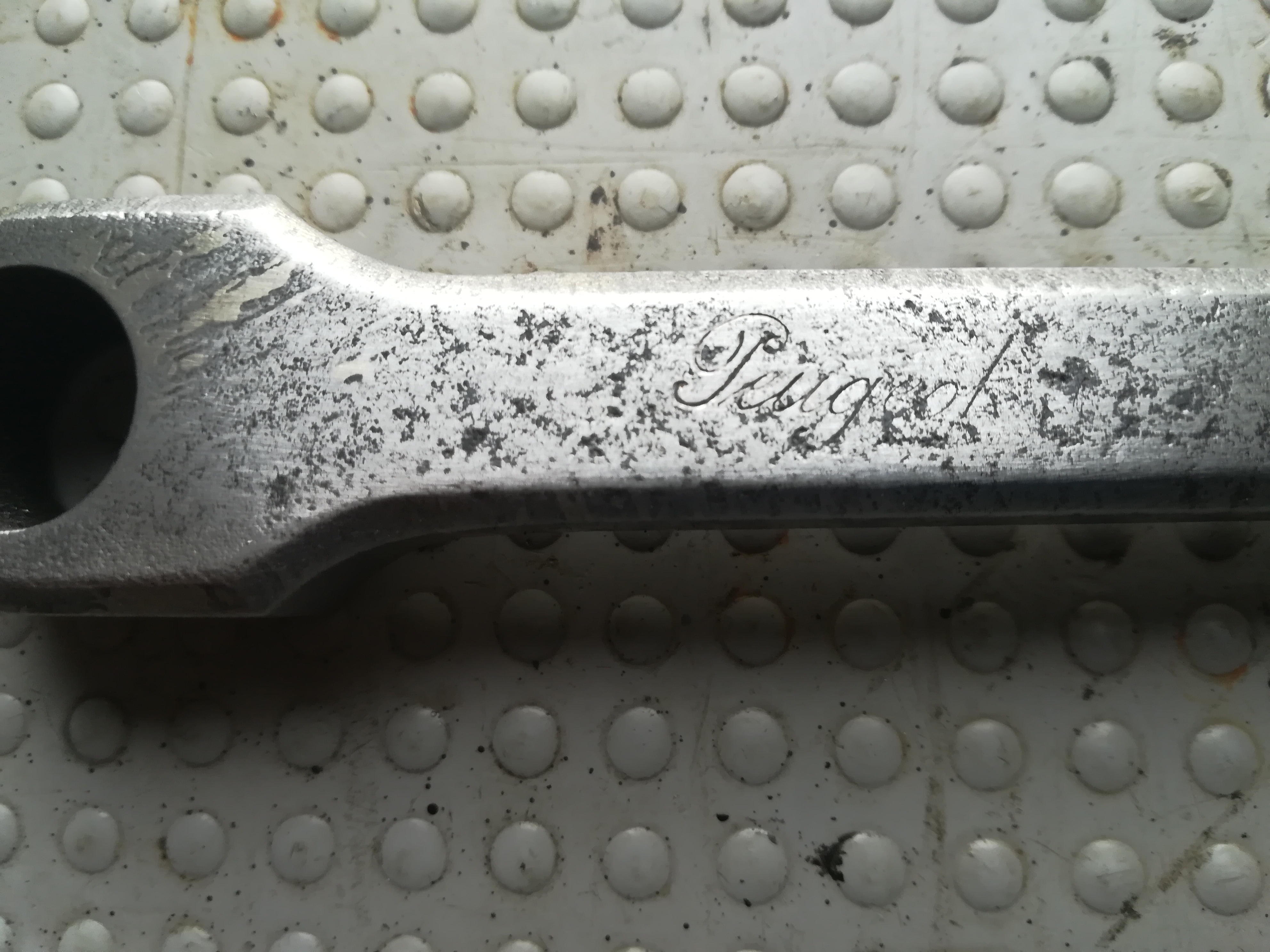

Manivelles estampillées Peugeot.
