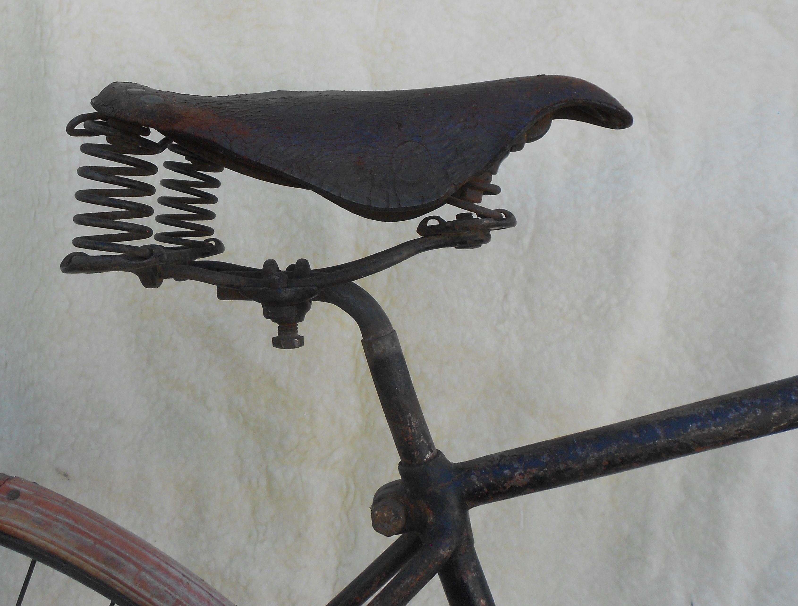

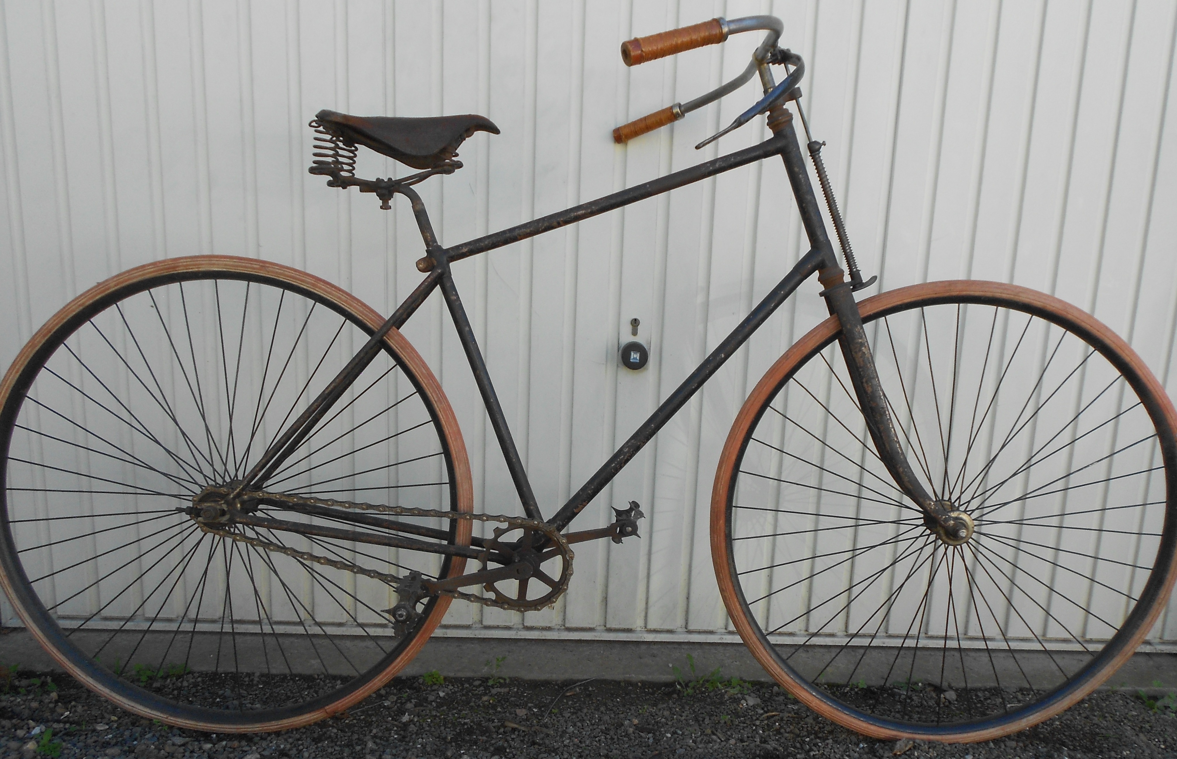

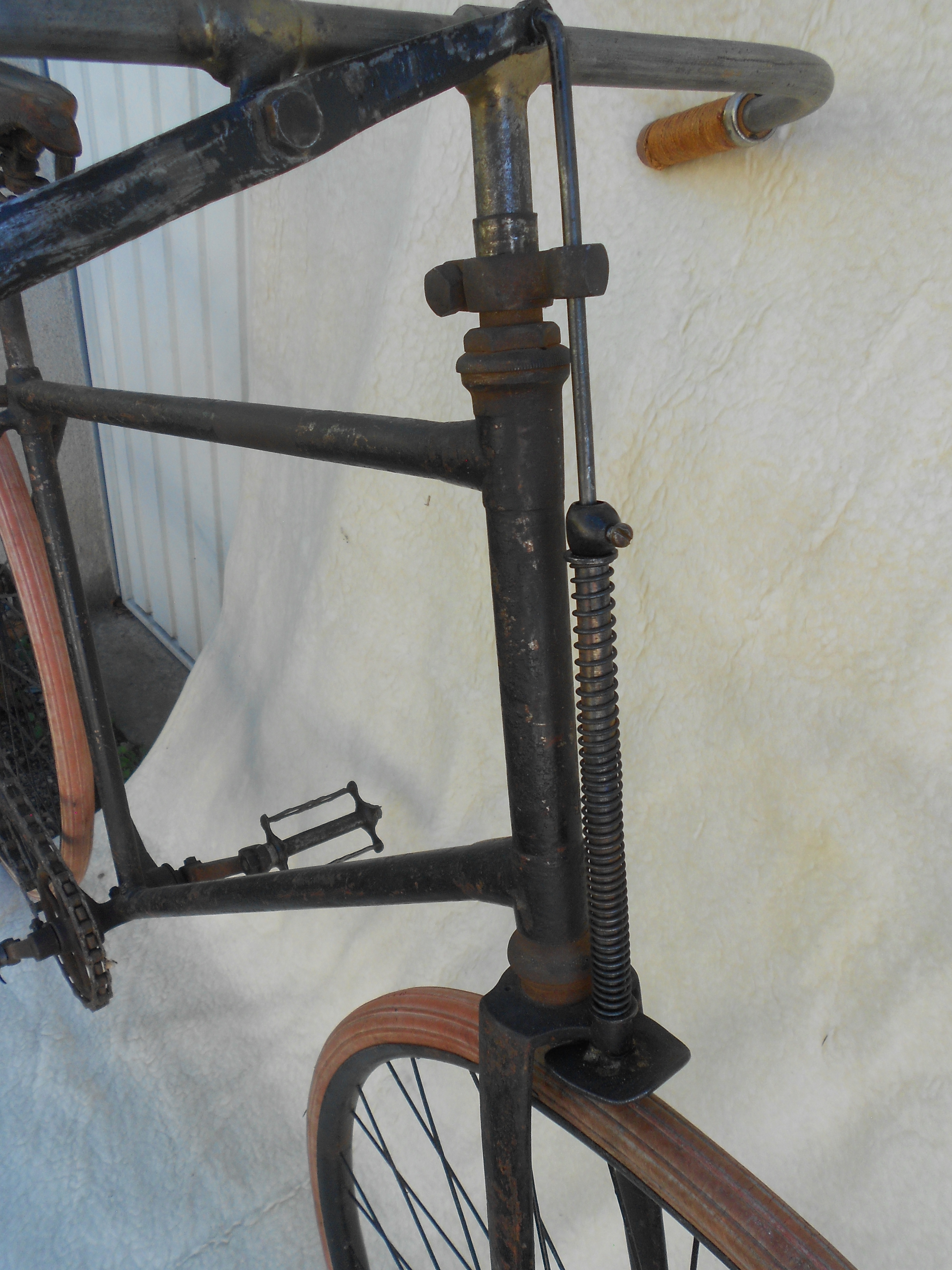

La machine ci-dessous, sans aucune marque apparente, ressemble vraiment beaucoup à celle du bas, mais avec des bandages creux.

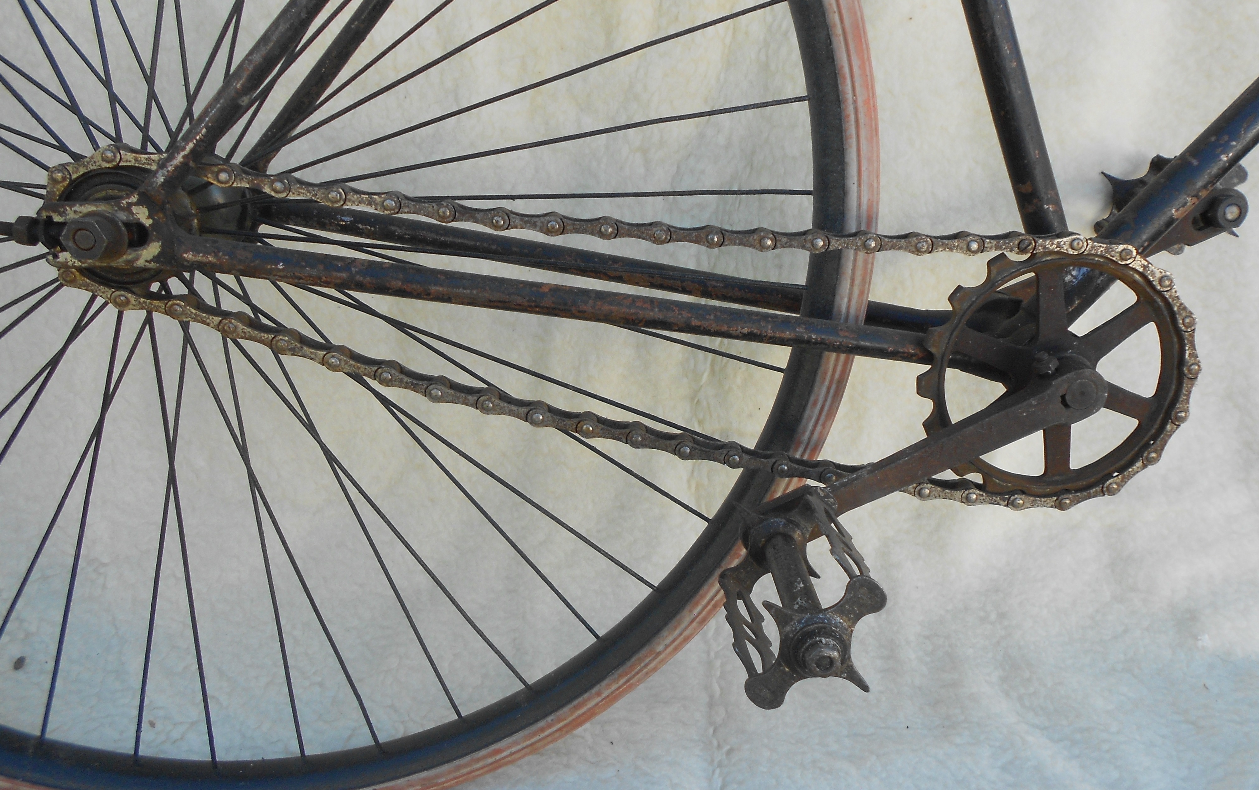

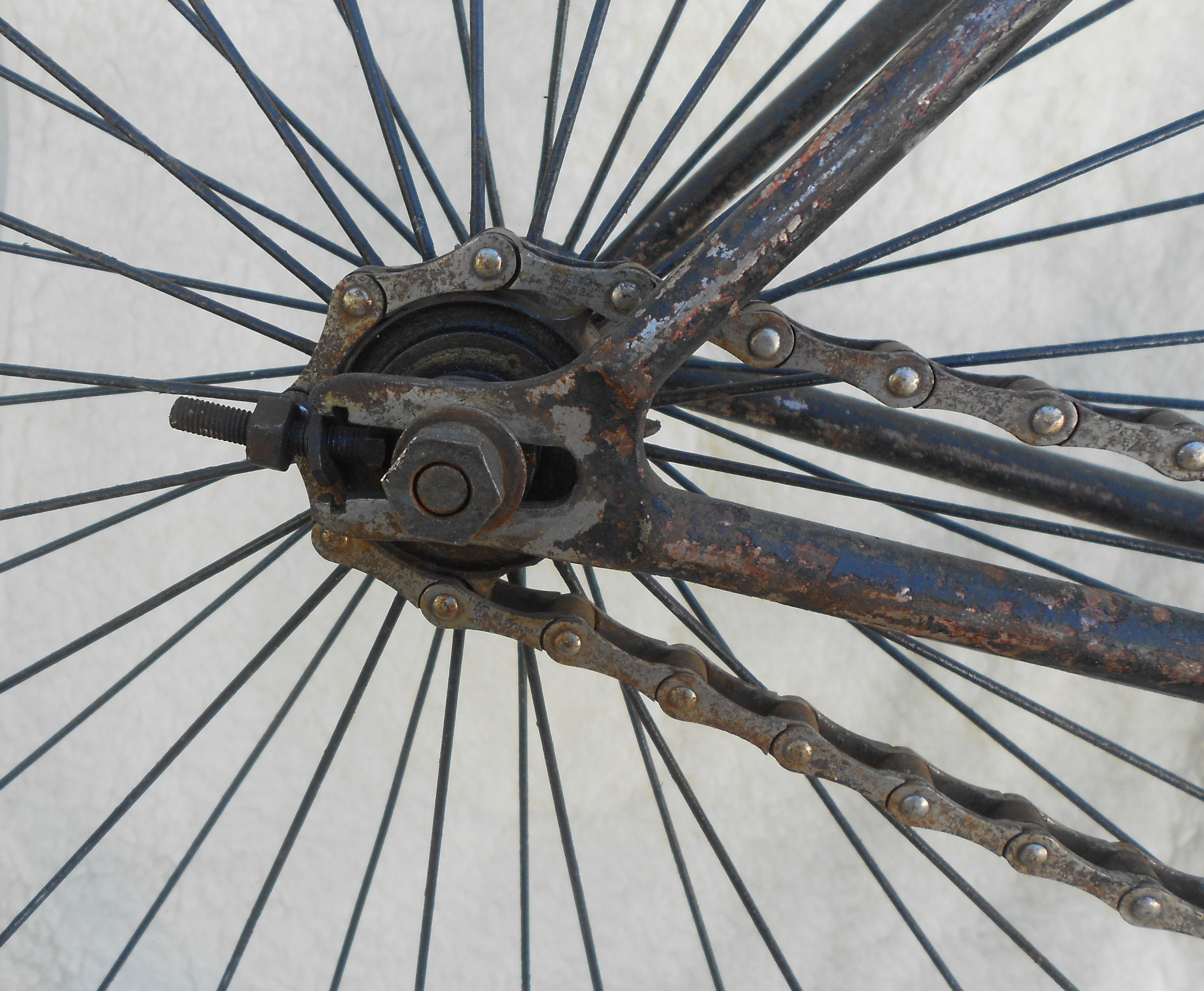

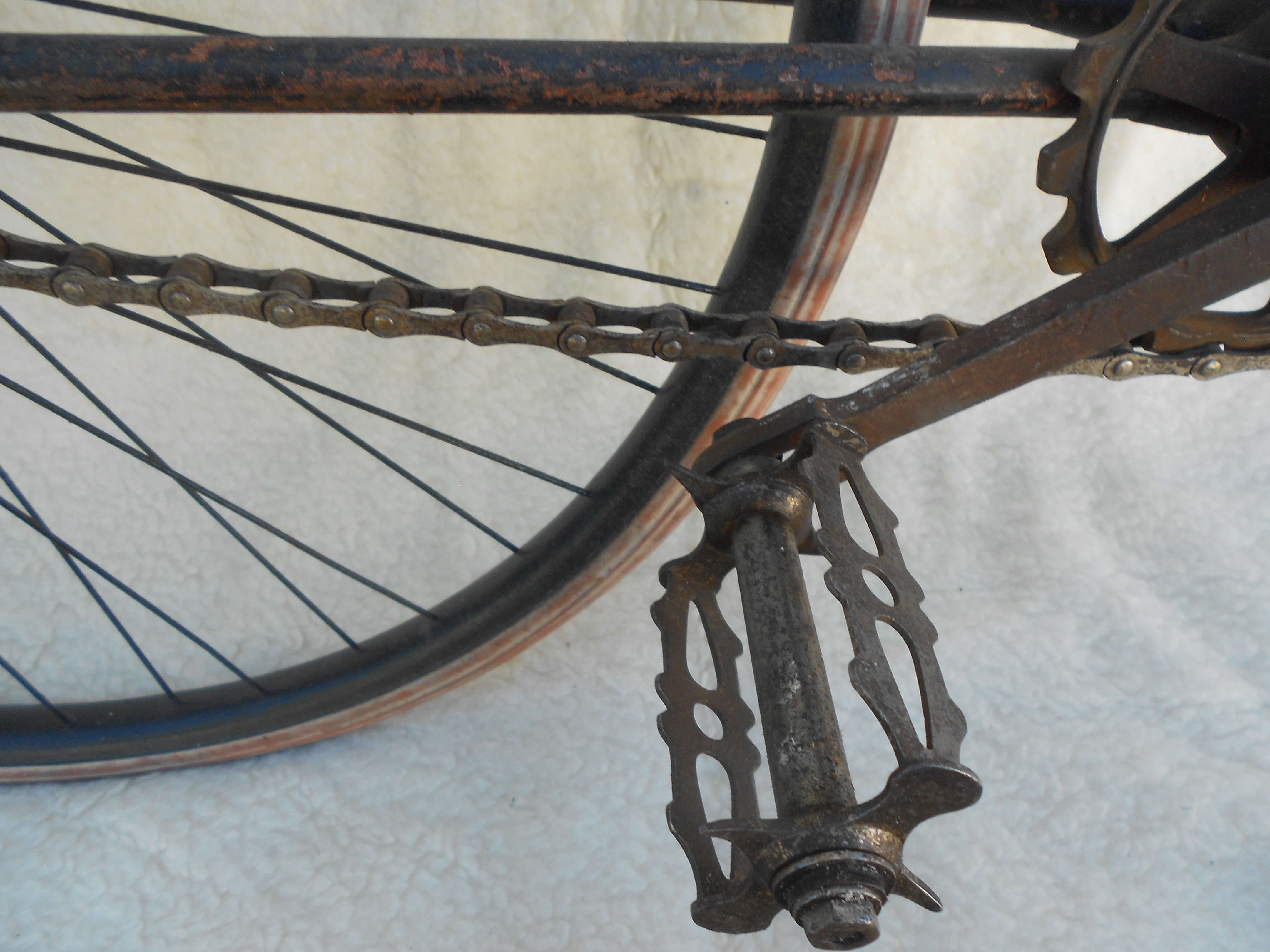

A remarqur la chaîne dont tous les maillons sont identiques, mâle d'un côté, femelle de l'autre, dénommée ABINGTON dans le "STURMEY's Indispensable Handbook" de 1885
