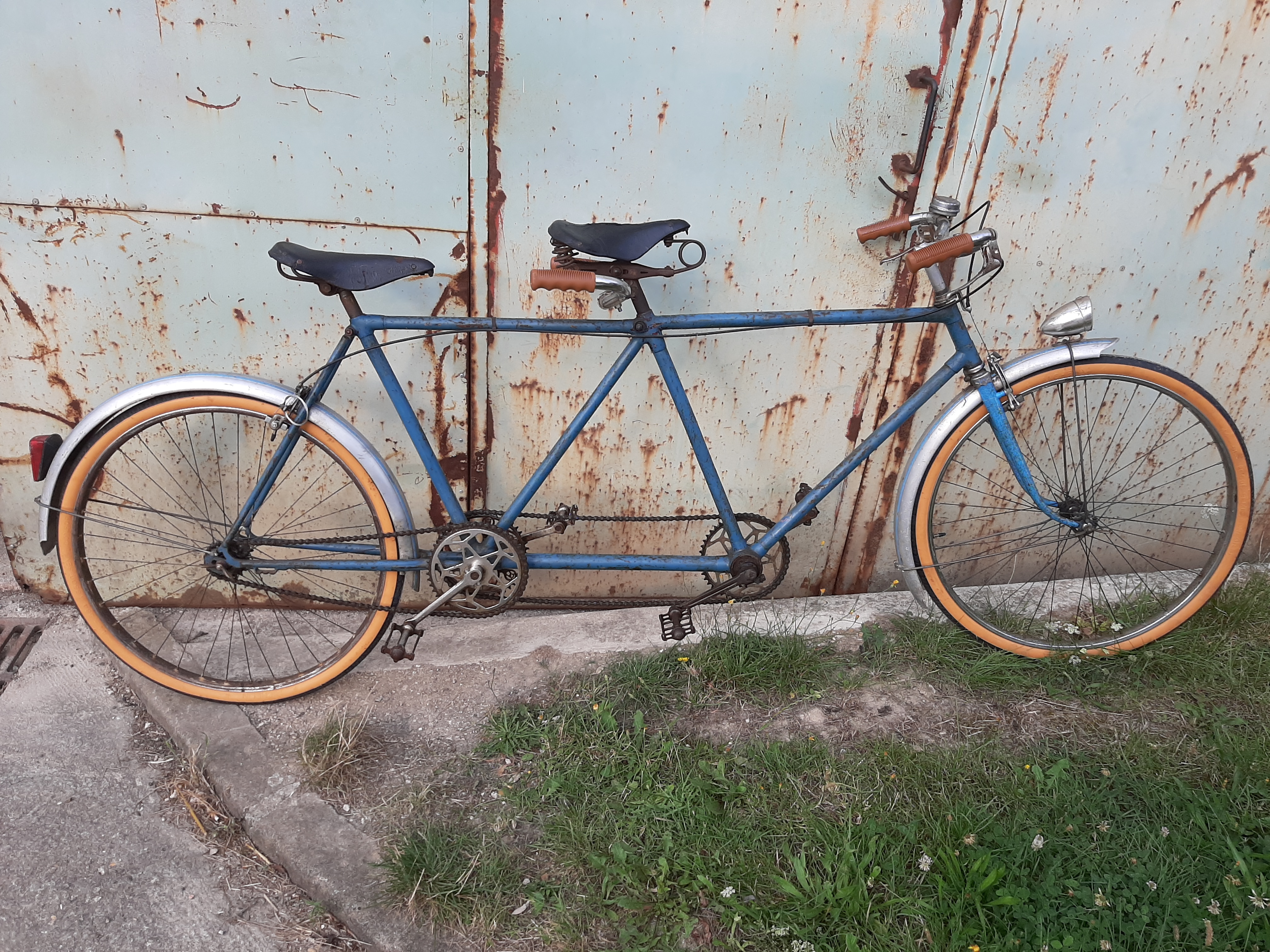

Bonjour , je viens de récupérer un tandem ancien que j'aimerais bien faire rouler. JPF.

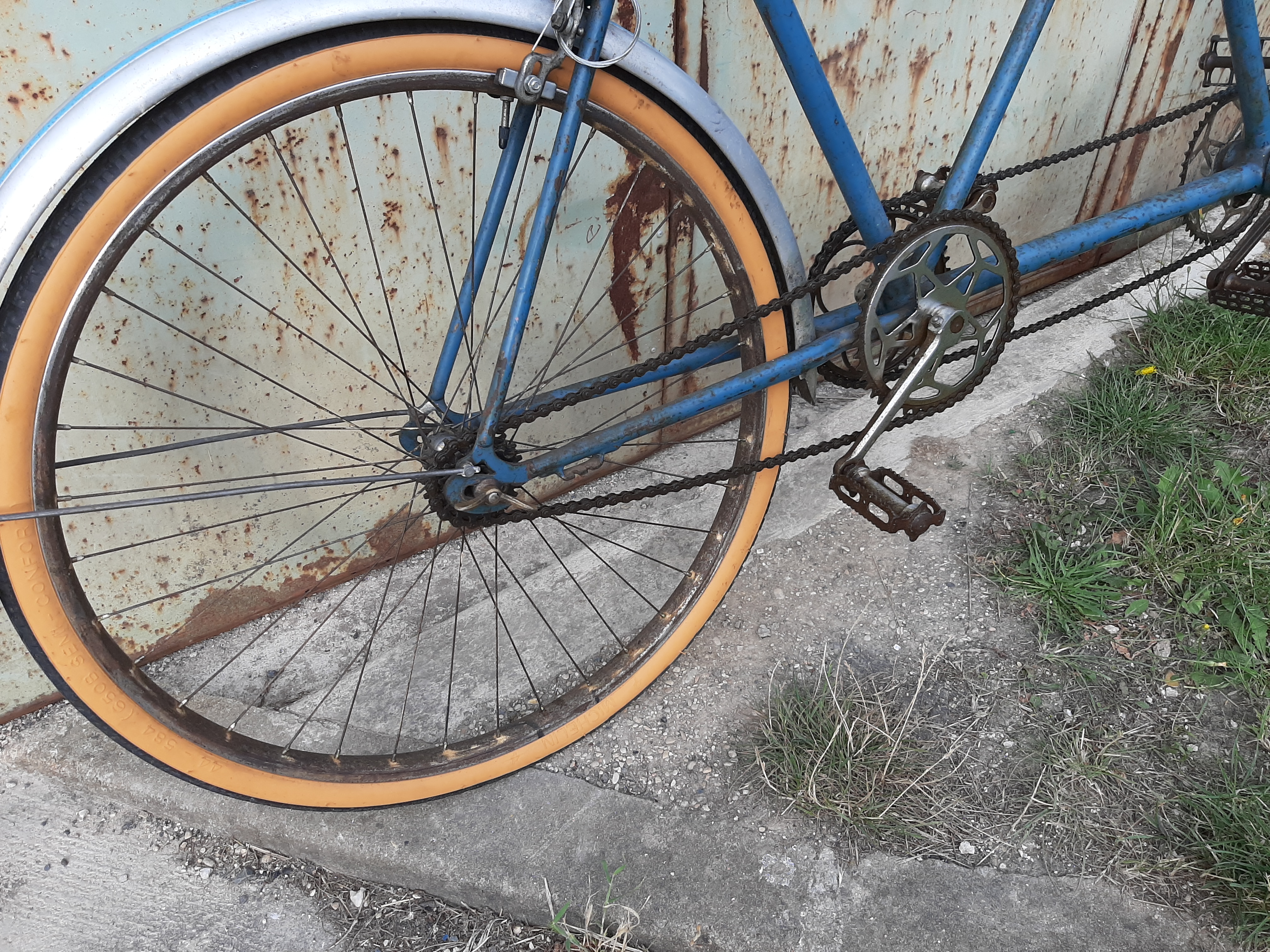

Que me conseillez-vous en particulier pour le dérailleur qui est manquant?
24/08/2021 8:42
Pour ce qu'on en voit, c'est dire peu et mal, il semble que la patte soit pour un dérailleur HURET/CENTRIX des premières années 30, quasiment introuvable depuis bien longtemps...
A moins que ce ne soit une patte CYCLO coupée, donc inutilisable, dont il vaudrait mieux supprimer le moignon afin de pouvoir fixer à la place un dérailleur tenu par un collier boulonné.

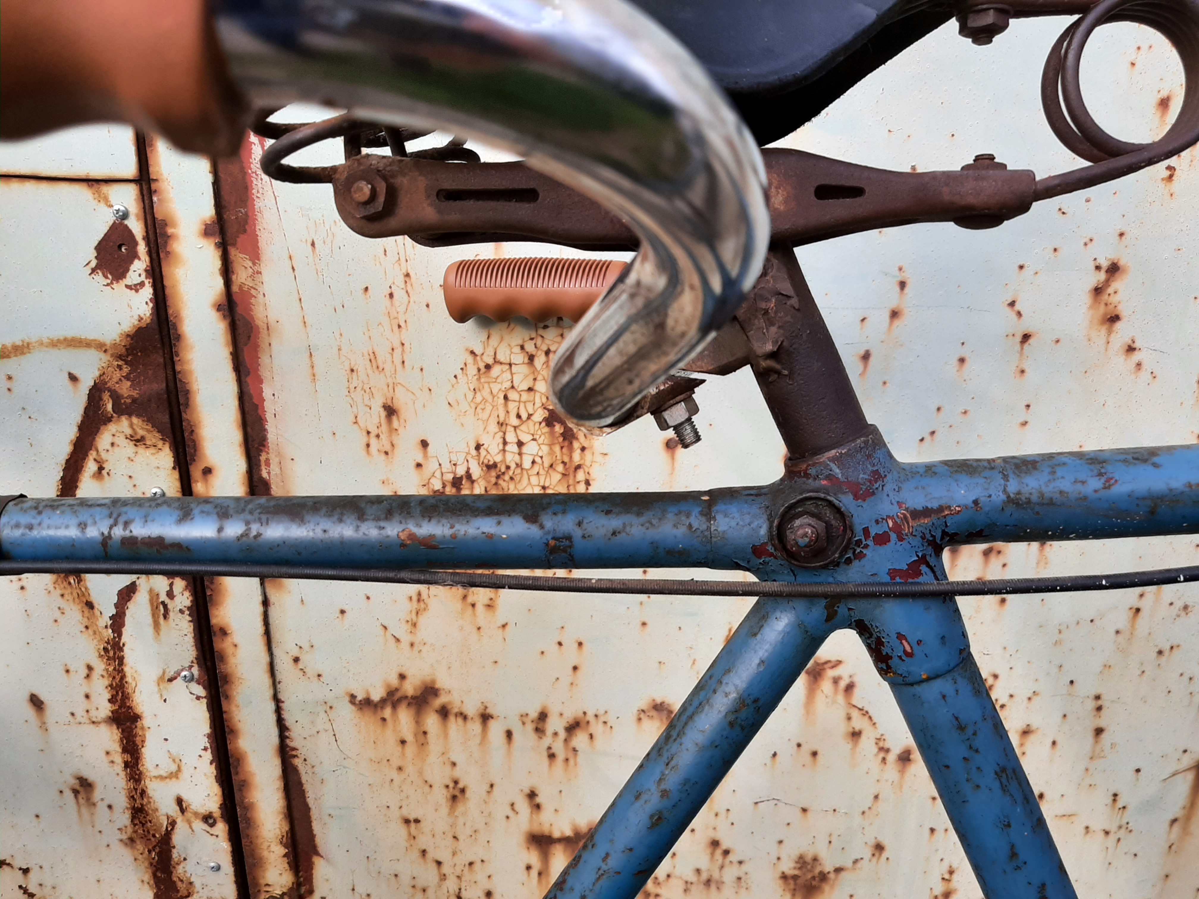

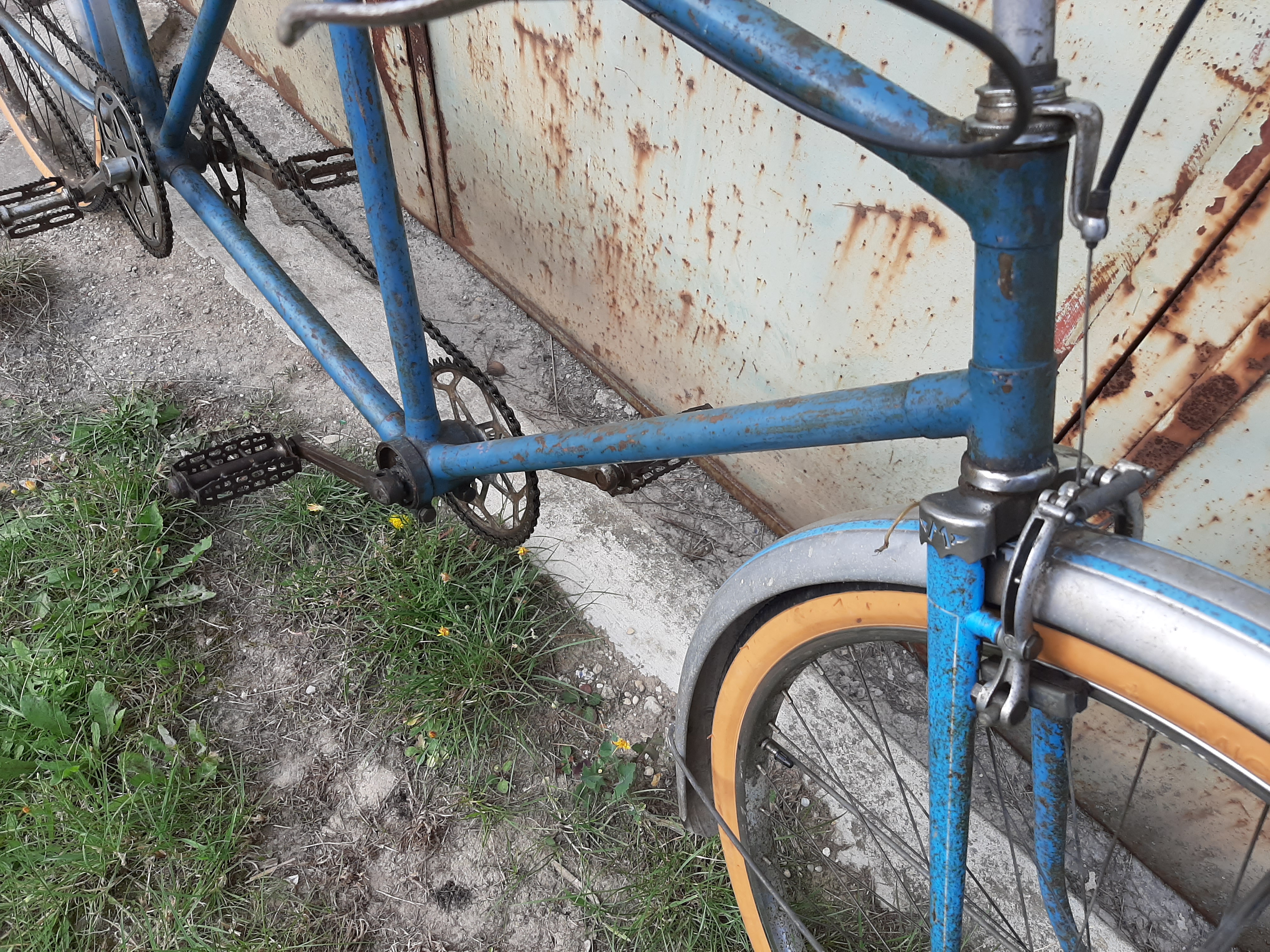

Pour la base de départ est vraiment pas bonne, j'investirais ni temps ni argent sur ce tandem, il y a de biens meilleurs bases à 200 euros, la fourche motobecane ou motoconfort ? j'ai même le sentiment que ce tandem est un montage de deux vélos

Bonjour, idem je vois plutôt une patte cyclo cassée. Et aussi d'accord avec l'idée du truc bricolé avec deux vélos.
