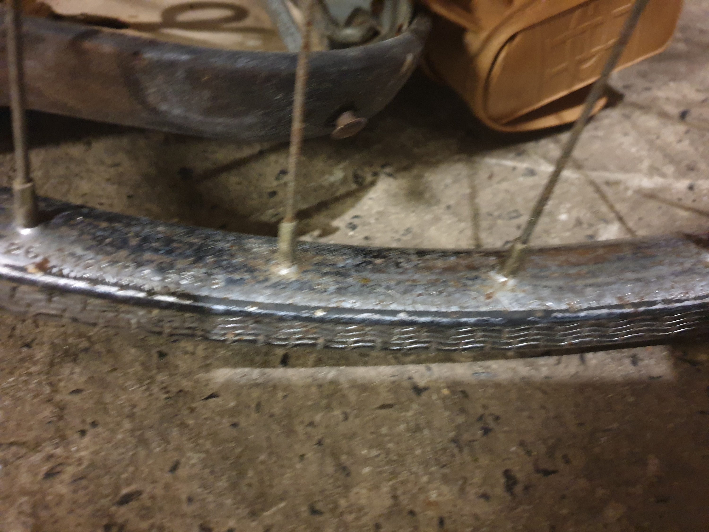

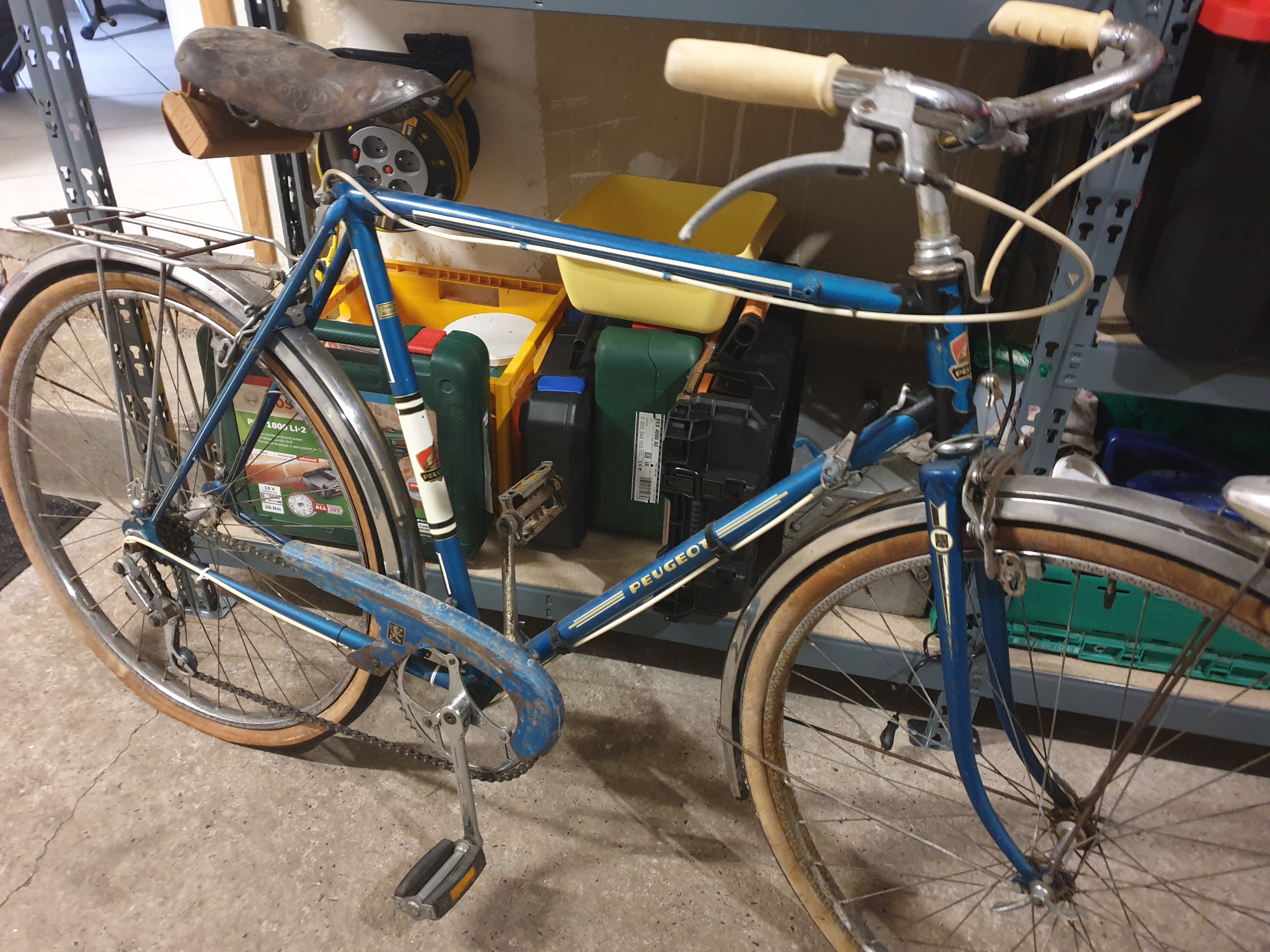

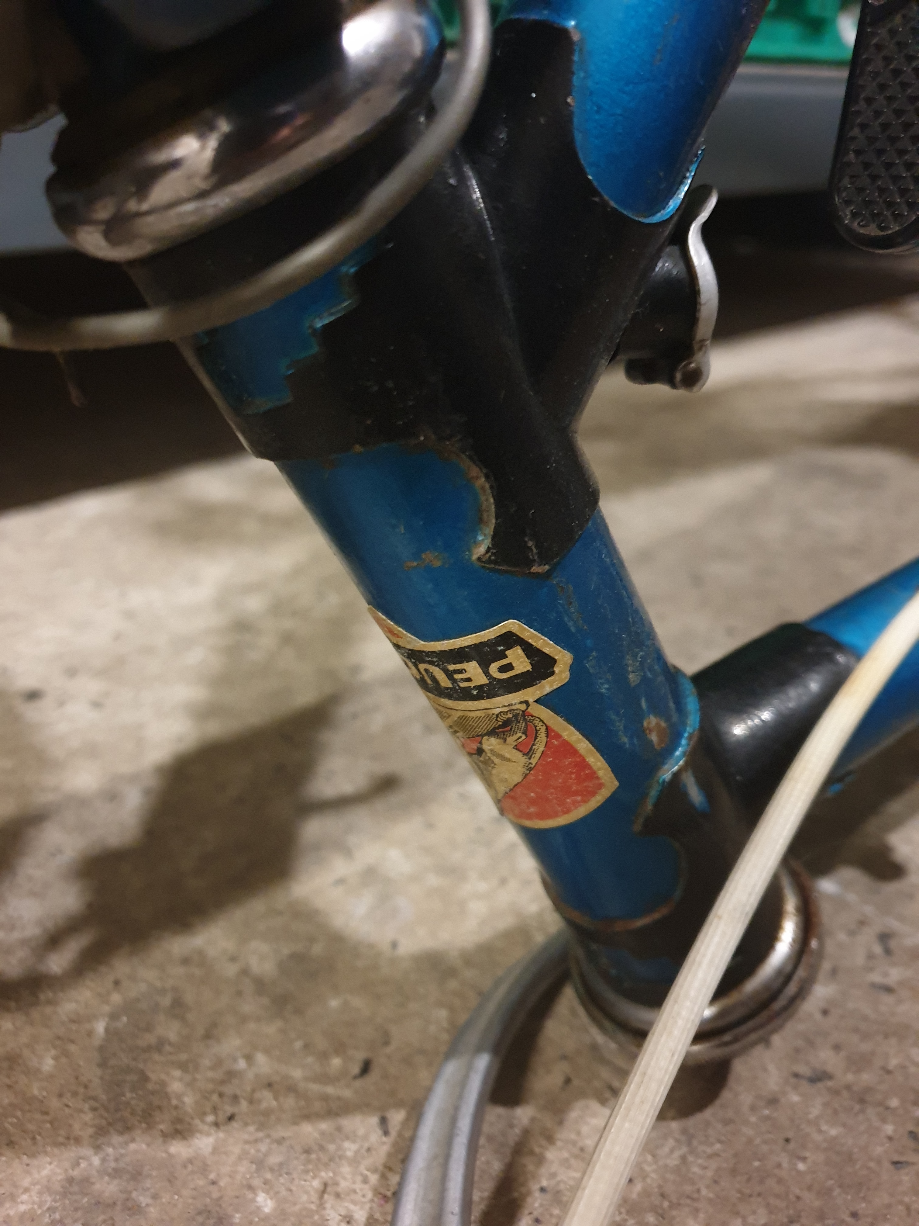

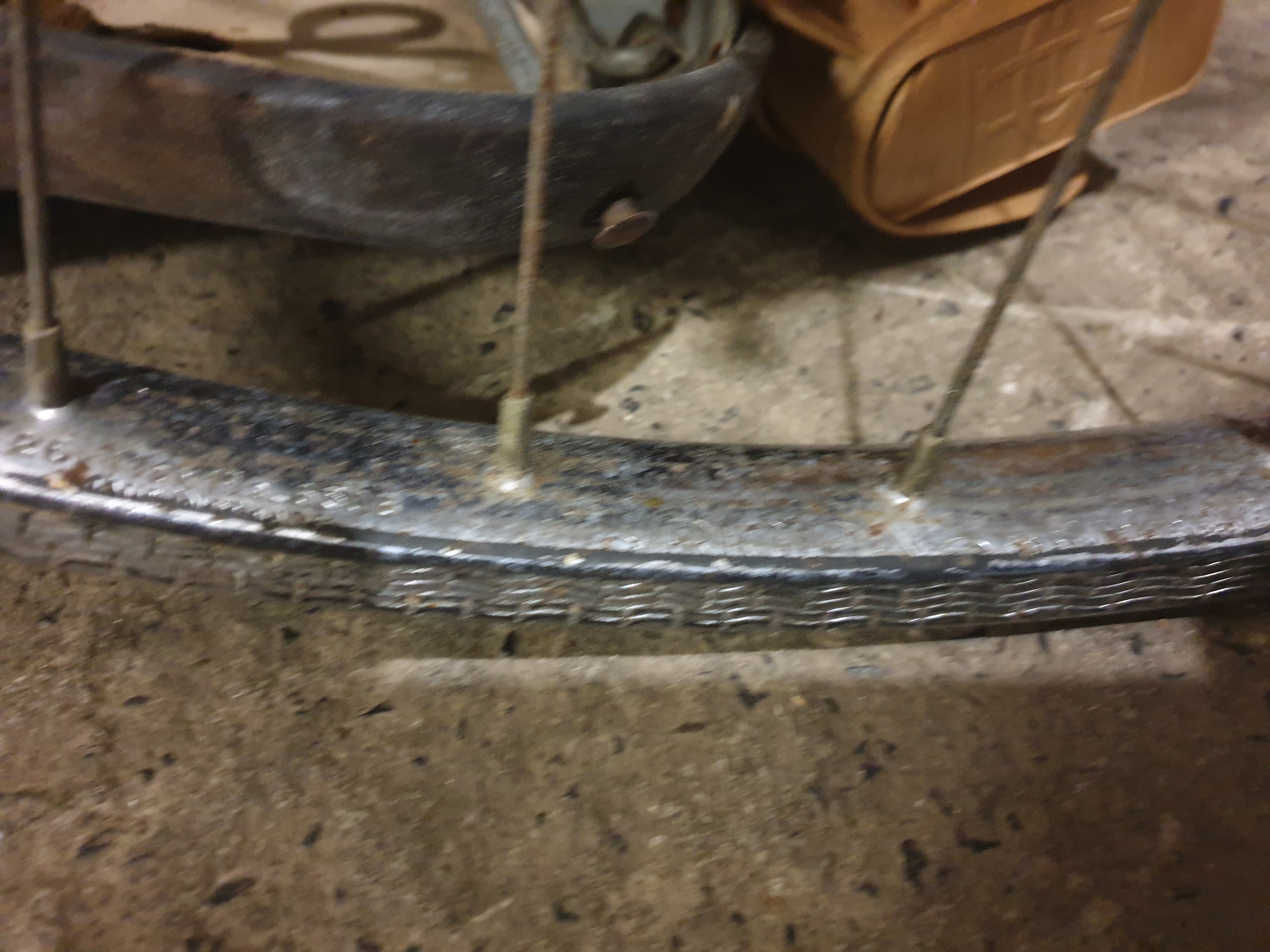

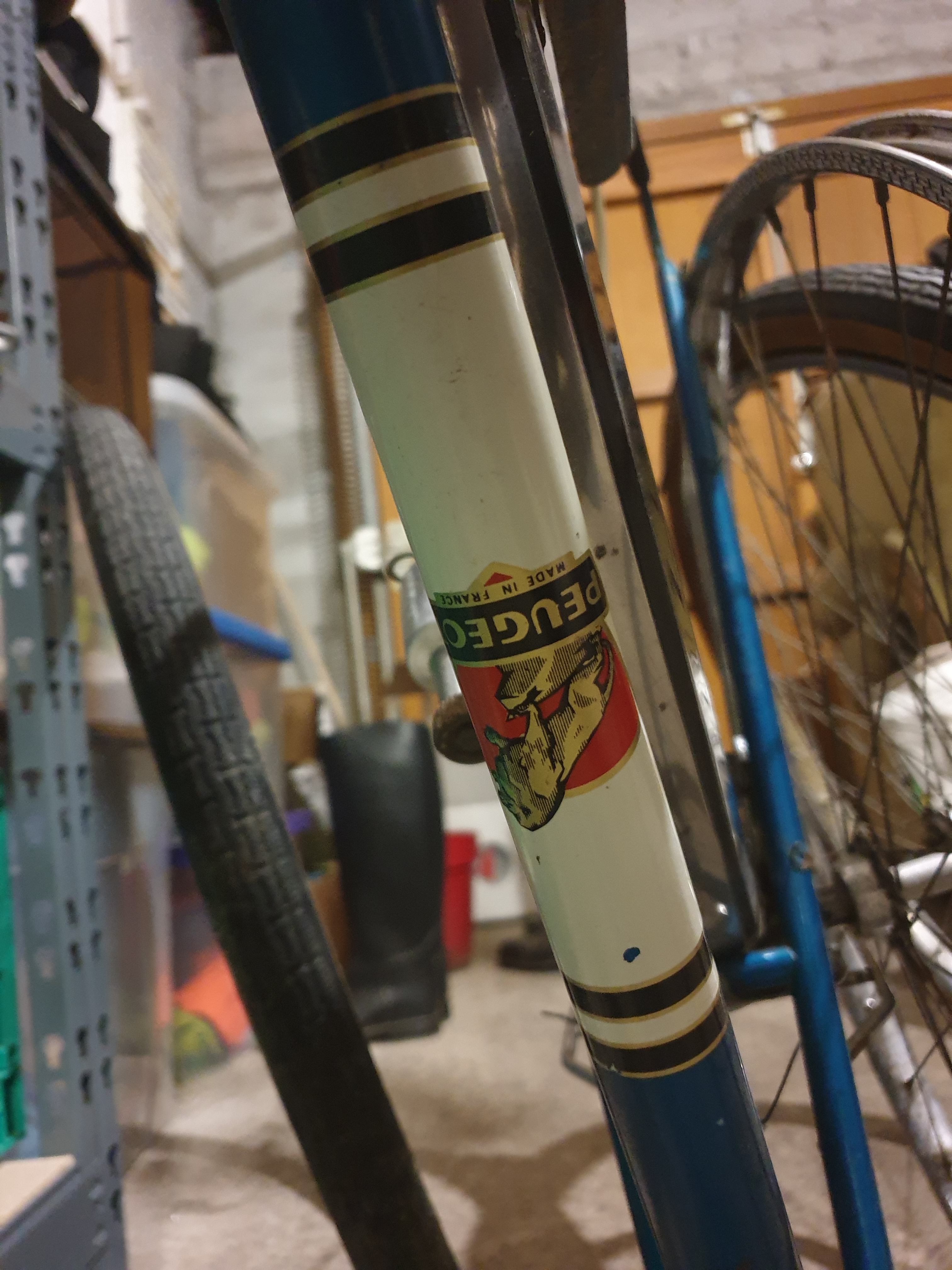

bonjour à tous, j'ai décidé de restaurer un vieux vélo dans mon garage sur un coup de tête car je n'ai jamais fait cela. J'aimerai le refaire à l'identique mais j'ignore la date. On me dit qu'il s'agit d'une PE 40, mais j'ai des doutes. Est ce que vous avez des conseils ou des renseignements sur où trouver les fiches techniques. Je poste quelques photos et vous informerai de l'état d'avancement...merci de vos conseils ! Et de votre aide !

après avec peugeot c'est le jeu des 7 erreurs, il faut regarder l'emplacement de la pompe, le logo, le feu, la forme du carter…
le votre semble fin 60. Ce qui m'étonne c'est le levier de dérailleur arrière qui est passer en collier sur le tube diagonale alors qu'il y a l'emplacement sur le tube horizontal.

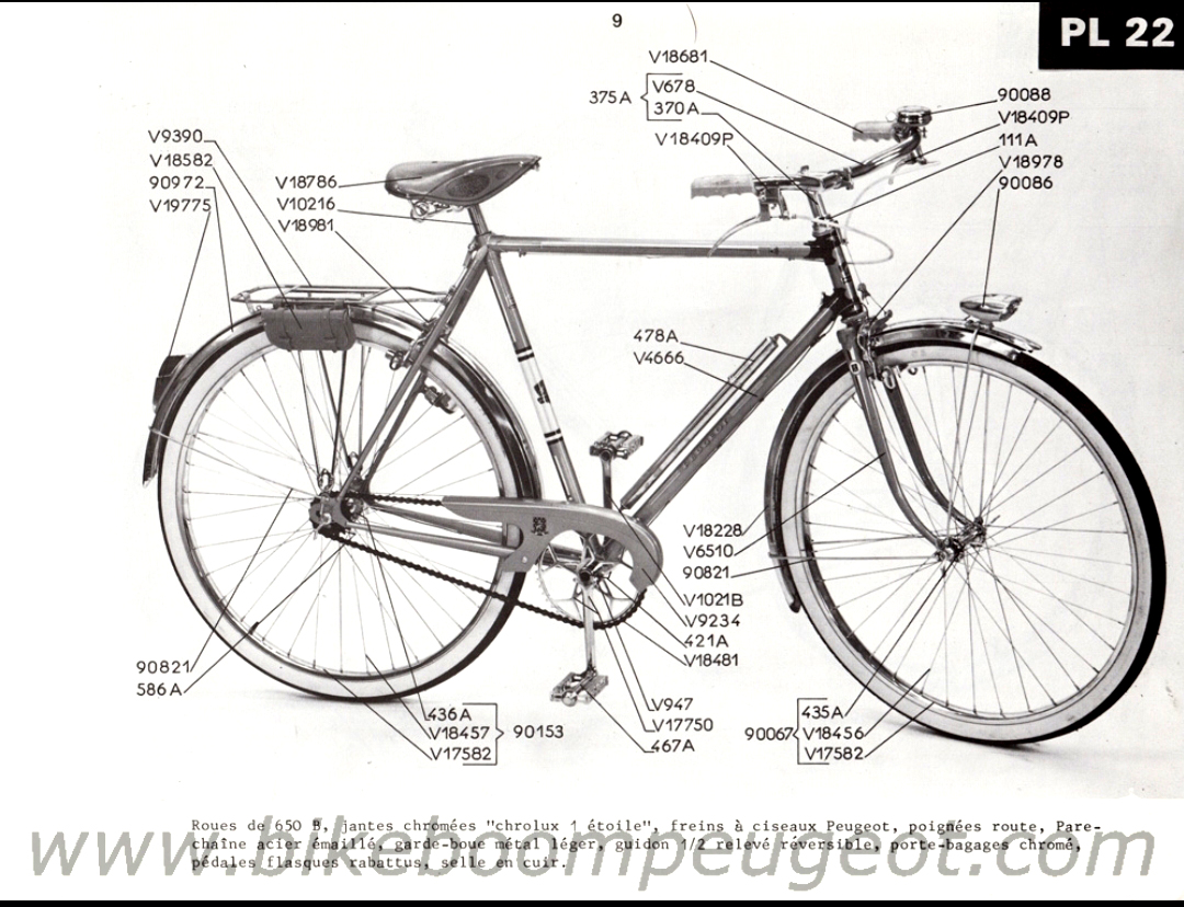

Merci ! Apres recherche a partir des catalogues, on dirait plus un PL 22R. Le logo peugeot laisse a penser que le velo est effectivement d'avant 1970. Celui qui l'avait vendu il y a quelques années à mon père avait dit avoir ajouté des vitesses car il n'y en avait qu'une sur celui d'origine. Donc je pense que le levier de vitesse n'existait pas à l'origine. Je me tâte pour la restauration de le refaire à l'identoque car ce levier sur le cadre c'est très moche. Merci de vos conseils

deux options vous habitez dans un endroit plat, utilisation ponctuelle ville… alors pour quoi pas…
sinon je garderais les 3 vitesses mais je repasserais en haut du cadre. Déjà j'harmoniserais les deux pédales, un bon nettoyage liquide vaisselle, les jantes à la paille de fer…
