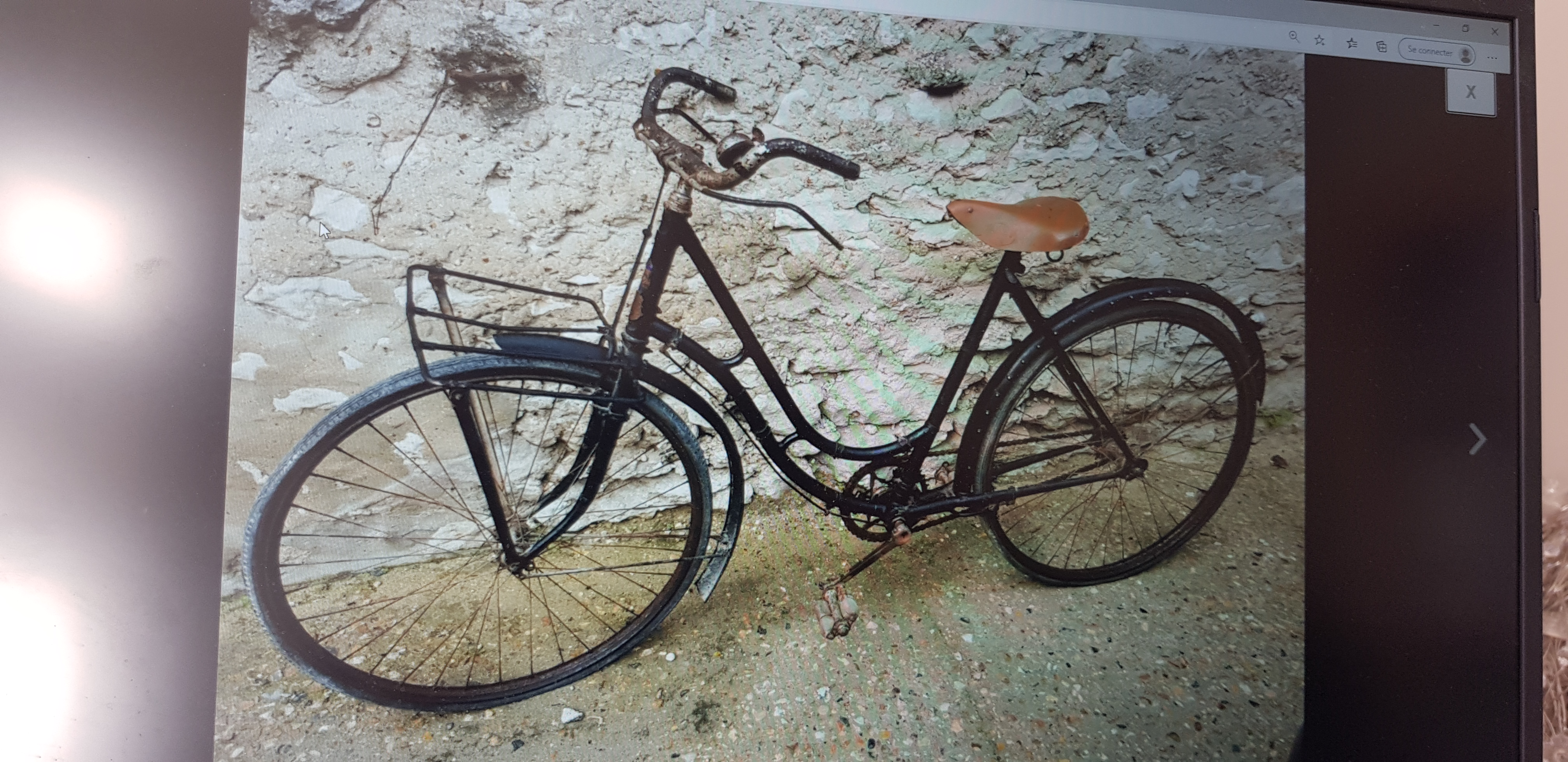

Bonsoir
je m'appelle Valérie , je viens d'acquérir mon premier vieux vélo. je souhaiterais le  remettre en état. Avant de l'attaquer je vais avoir besoin d'informations pour réussir au mieux sa rénovation. C'est un peugeot femme , col de signe avec un pédalier qui a des lions. une plaque peugeot paris.
Il semble avoir été peint. Comment dois je m'y prendre pour le guidon, jantes, sonnette,  frein ?
Dois je procéder à des bains de vinaigre ? les jantes sont vraiment tres rouillées. Le pédales, on dirait quelles ont recouvertes de feuilles de chrome  et en dessous de la rouille, comment soi je procéder ?
Avec tous mes remerciements pour vos conseils.

bonsoir valérie,
nous aurions besoin d'un peu plus de photo en détail, mais de façon générale je dirais ne pas vous aventurer dans un démontage trop important que vous n'allez pas maitriser. Il s'agit à priori de freins à tringles… le freinage va être d 'époque et un peu sport !
avant de vous attaquer à l'esthétique je vous conseille déjà de remettre le vélo en état fonctionnel.
commençons par le plus "simple", chambres à air et pneus, dans quel état ?

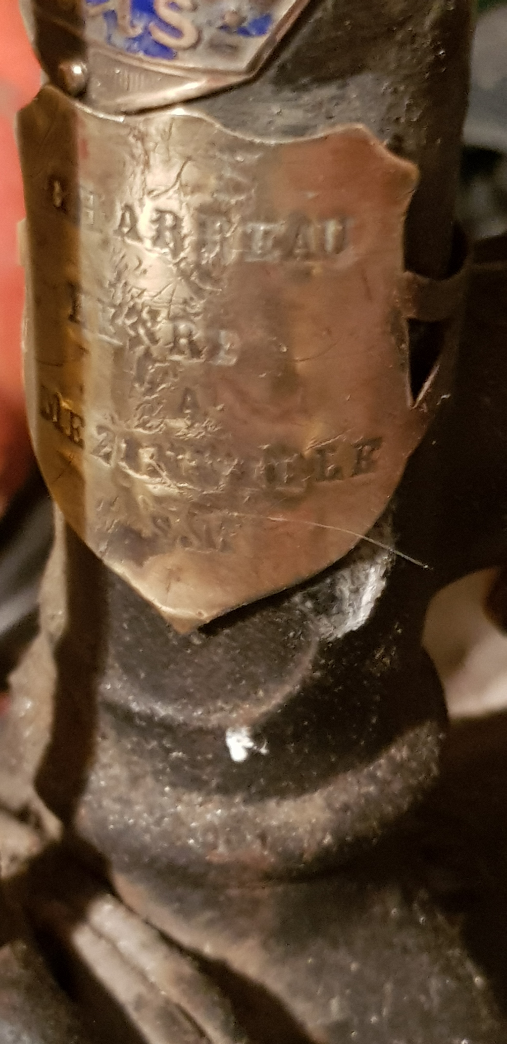

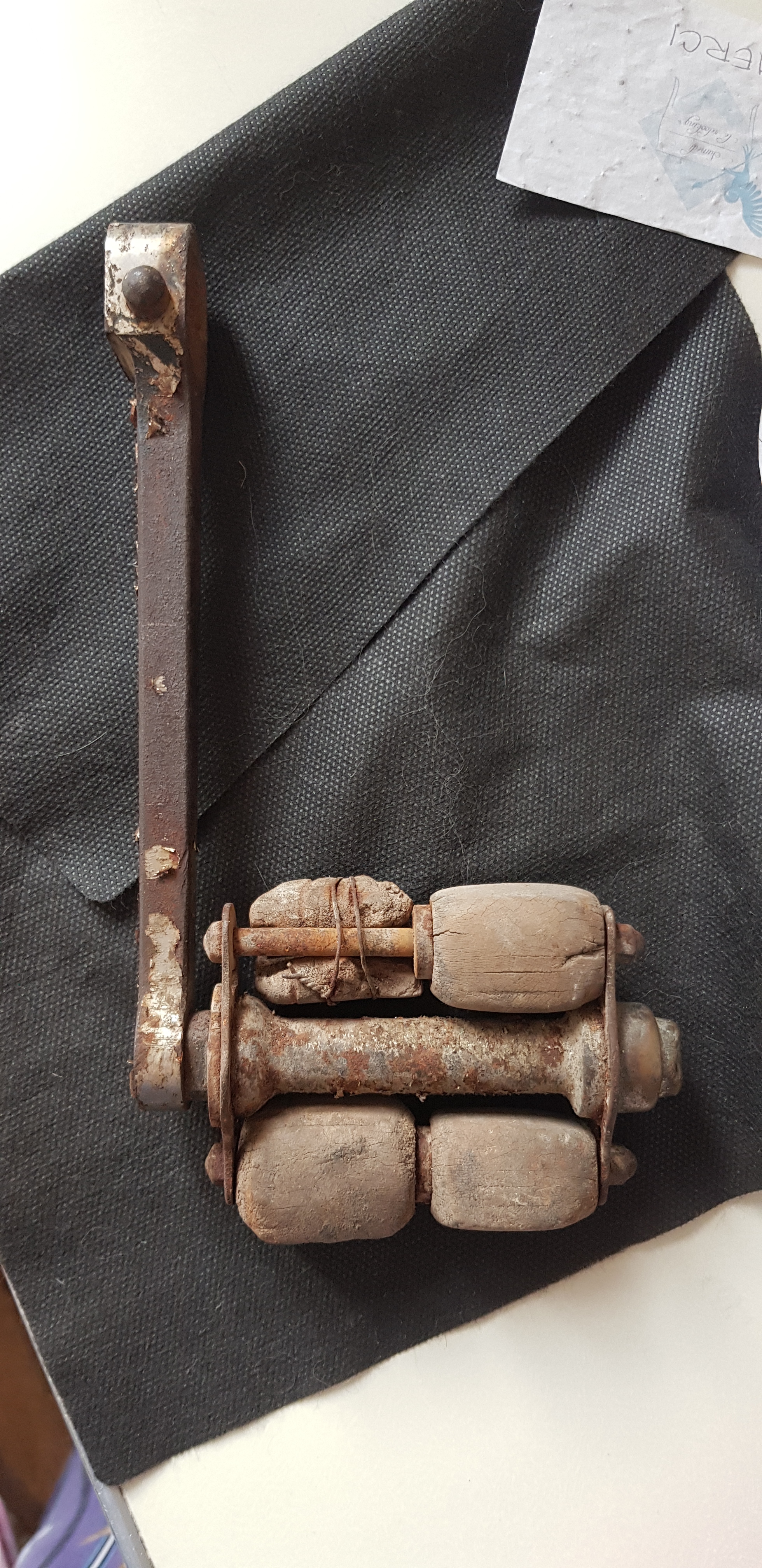

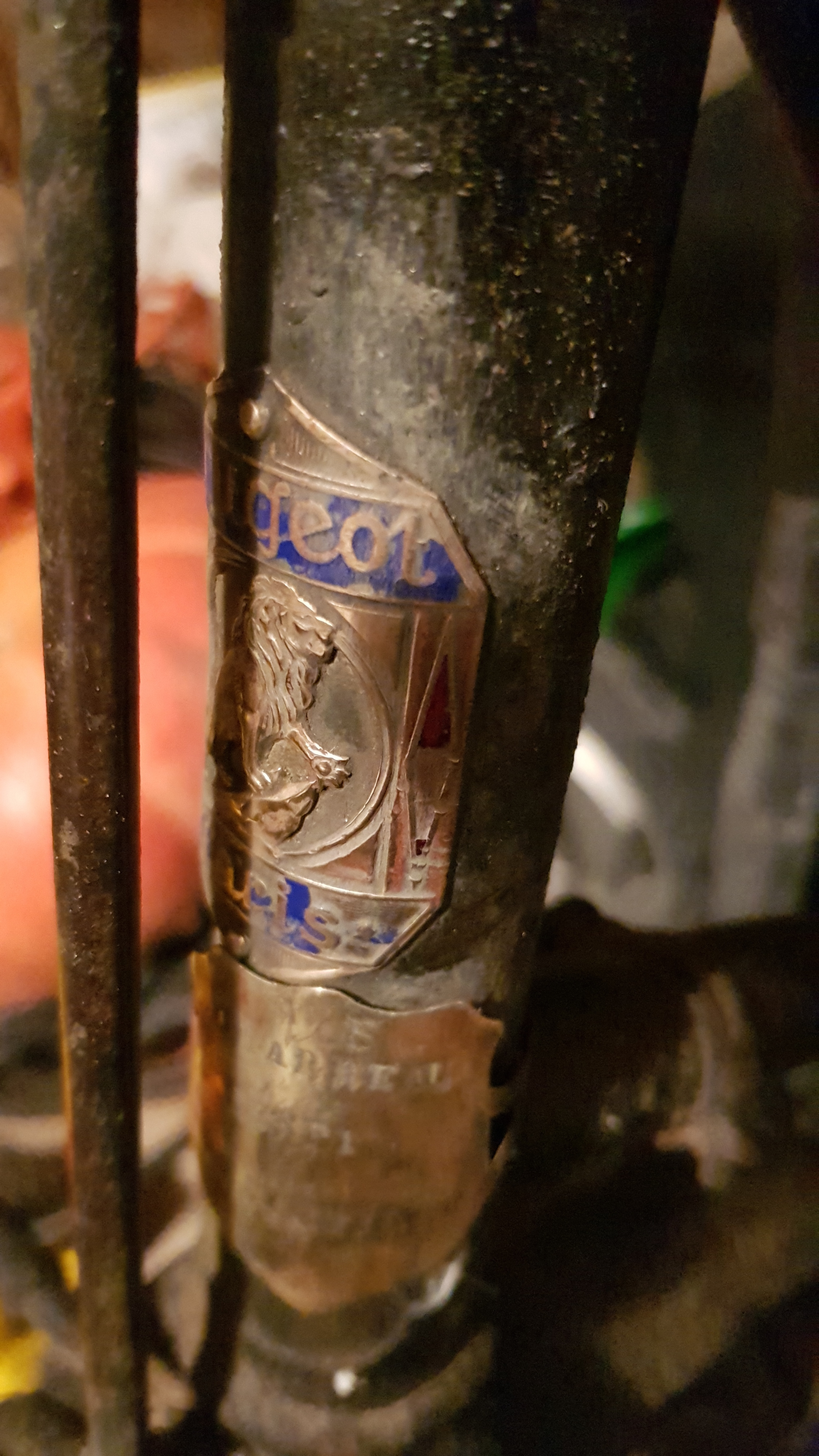

Pour quelles précisions :
j'ai mesuré le diamètre des jantes 600mm. Si je souhaite démonter les roues il faut que je nettoie les jantes rouillées, dans des bains de vinaigre ou les changer ? Il manque juste un rayon sur les deux roues.
Voici photos des plaques et des pédaliers. Seraient ils également à re chromer ?
Il me manque un cube de bois par pédale !
J'ai démonter un patin de frein qui trempe depuis hier dans le vinaigre, j'ai frotté avec de la paille de fer et je retrouve chrome. Les patins eux sont rouge et usés.

21/12/2020 9:02
Mais, bon, c'est un PEUGEOT, il en fut tellement fabriqués qu'il en reste beaucoup et que cela ne justifie peut-être pas de considérer qu'il faut lui garder absolument l'aspect "en jus d'origine".

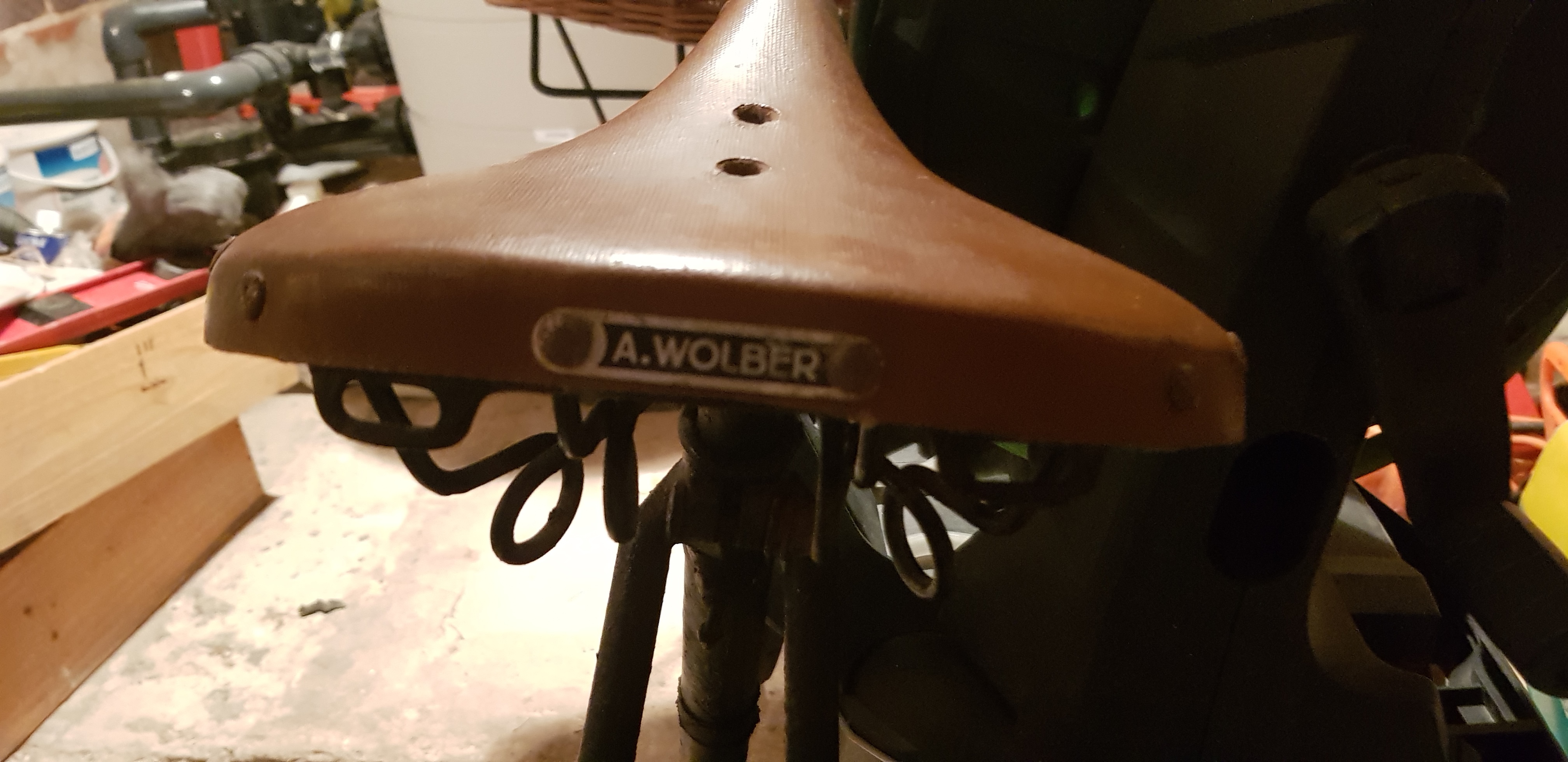

Loin de moi l'idée de sous-évaluer vos compétences en bricolage, ce qui est certain c'est que les cycles demandent des outils de démontage spécifique si on ne veut pas tout "foirer" c'était dans ce sens qu'allait ma pensée.
Je suis déjà étonné de voir cette pédale avec sa manivelle et encore la clavette en place… qu'en est-il ?
La selle n'est pas d'origine et est particulièrement dure c'est un plastique imitation cuir, une vraie selle en cuir serait bien mieux, je vous mettrais un exemple (style Hunt).
D'après la plaque et la forme du cadre je dirais que le vélo est des années 30.

21/12/2020 1:25
Benoit j'ai oublier de répondre .. j'ai les deux pédales identiques. La seconde est bien installée sur le coté droit. celle là était posée. Il manque l'écrou sur la clavette et pour celle ci son pas de vis est cassé. il faut que je me trouve une clavette. 😲
