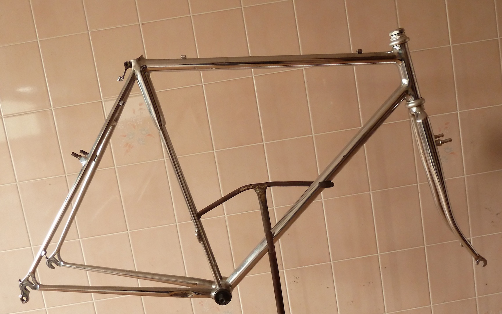

18/03/2018 3:27

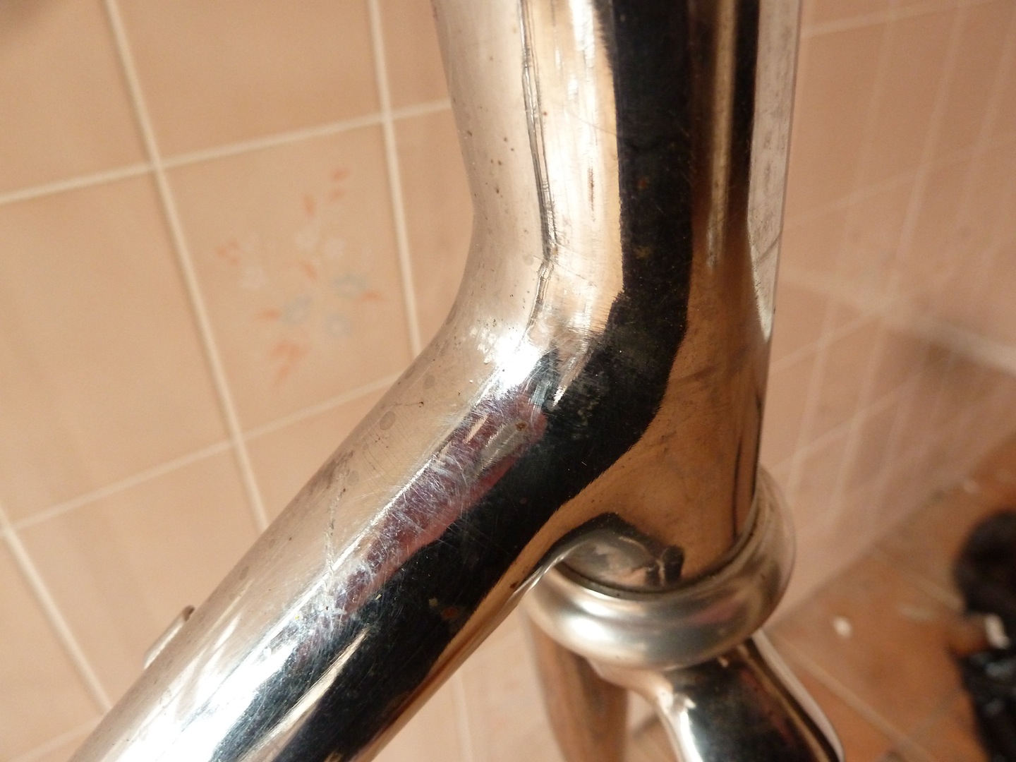

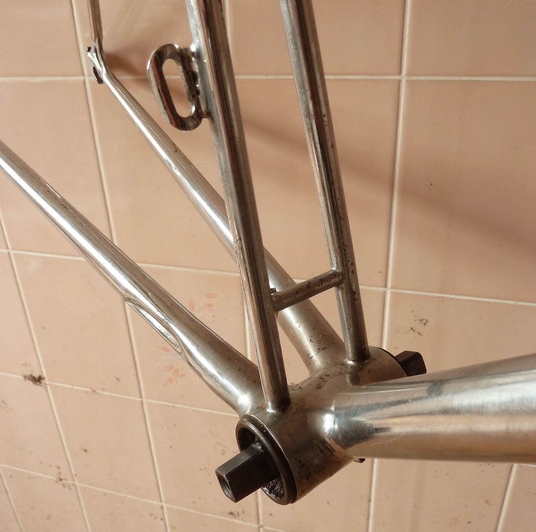

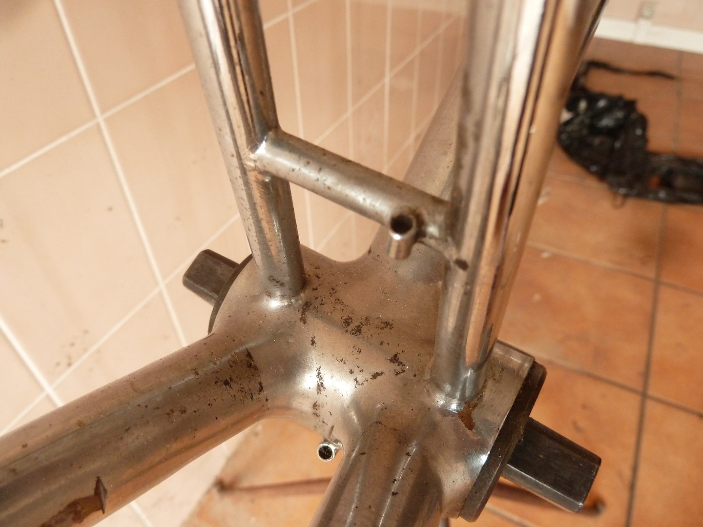

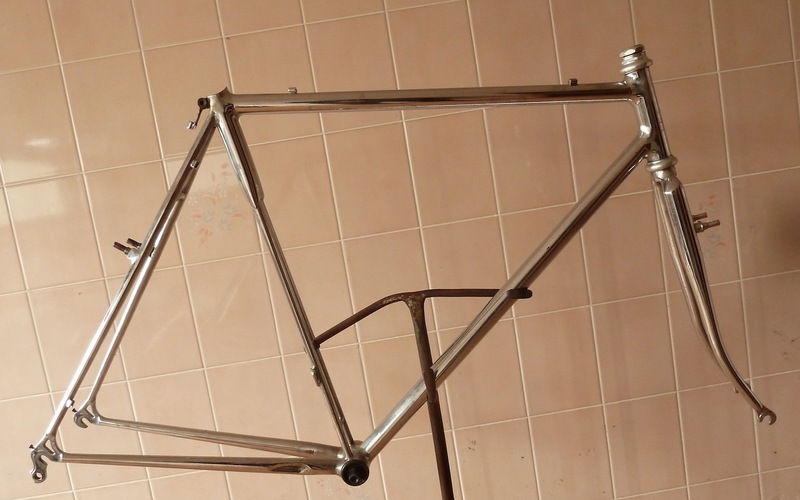

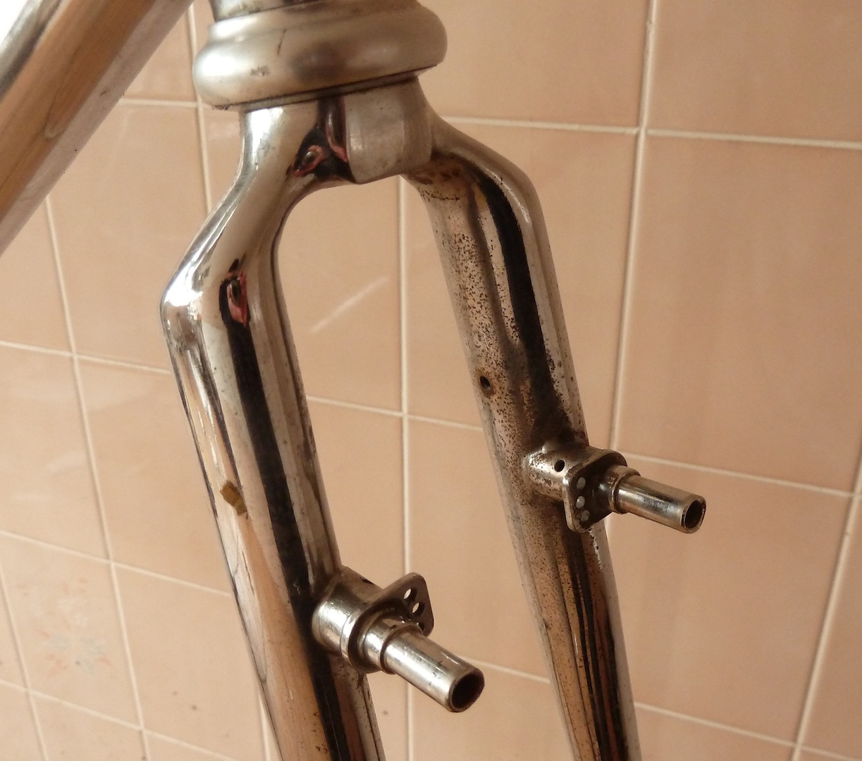

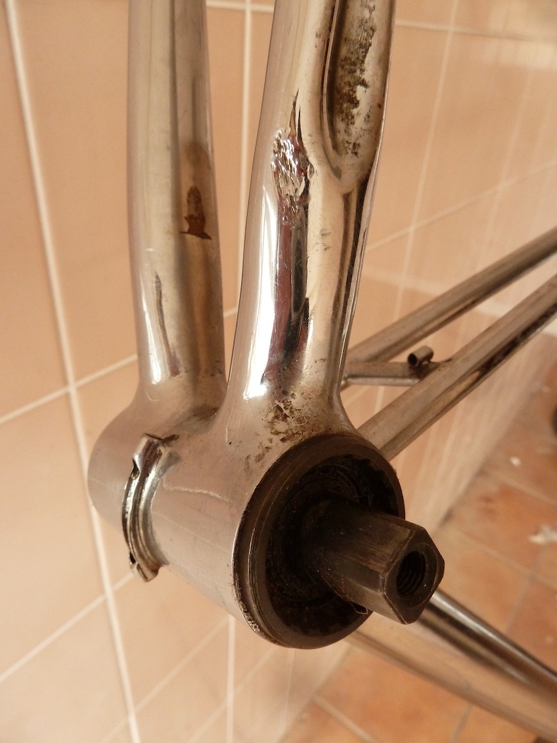

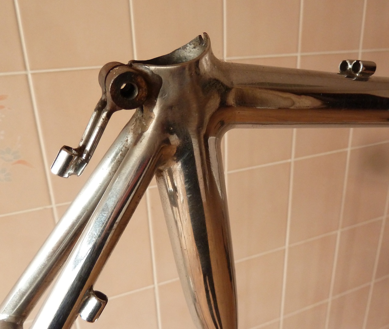

Et voilà ce beau cadre chromé, belles finition… pas trop piqué ; maintenant j'attend d'en savoir un peu plus,  pour pouvoir le remettre dans sa configuration d'époque.

18/03/2018 4:07
Beau cadre, avec une finition similaire aux 2 Bonnet déjà présentés sur le forum : le route et le piste.
Dommage que le chrome se soit abîmé, mais cela reste correct dans l'ensemble, un passage au produit miracle et ça brillera un max.
Côté accessoires, la majorité des vélos de cyclo cross de cette époque étaient  équipés de frein à tassauds Mafac, pour les passe-vitesses ( manettes en bout de guidon), on retrouve principalement 3 marques : Simplex , Campagnolo et Shimano , aucunes ne possèdent d'indexation, pour le dérailleur avant il en faut forcément un à braser : donc du Campagnolo ou du Shimano (600 ou 105) , peut être que le Campagnolo correspondra mieux au millésime du cadre. roues forcément à boyaux avec roue libre Maillard à 6 ou 7 vitesses max. moyeux au choix, Campa , Mavic, Maillard....
Tige de selle, que l'embarras du choix, mais les vélos étaient montés à la carte avec très souvent un panachage de plusieurs marques , cela dépendait du porte monnaie de l'utilisateur !
Pédales : les classiques Lyotard avec cale pied renforcés ( Paturaud ), courroies Christophe ou Binda + embouts de courroies.
Pédalier : le Campagnolo ne permettait pas de mettre plus petit que 42 ( souvent 42 x 46 voire 48 rarement plus ) , avec certains  Stronglight on avait le choix de mettre des couronnes de 38. Il y avait aussi le pédalier TA à plateau unique avec ses 2 flasques spécifique au cyclo cross.
.... pour le reste comme cité plus haut il n'y avait que l'embarras du choix ... avec pas mal de marques françaises disponibles ( Belleri , Atax pour cintre potence ; Simplex Huret côté dérailleur arrière; Mafac CLB côté poignées, )

18/03/2018 5:59
Parfait, merci,  je sais à peut près ce que je vais monter sur ce vélo … par contre mon Bonnet, il a appartenu a Dubuis  ou autres coureurs ??
