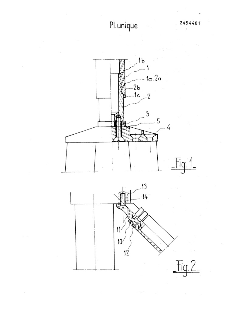

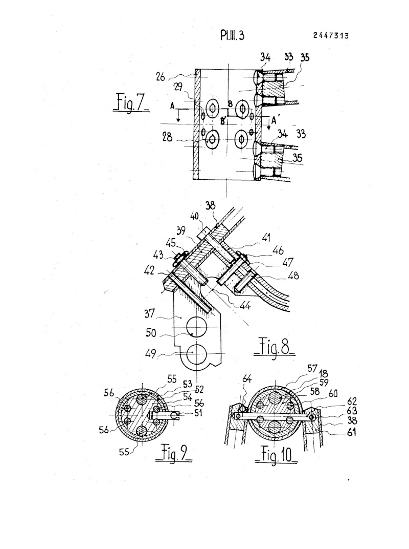

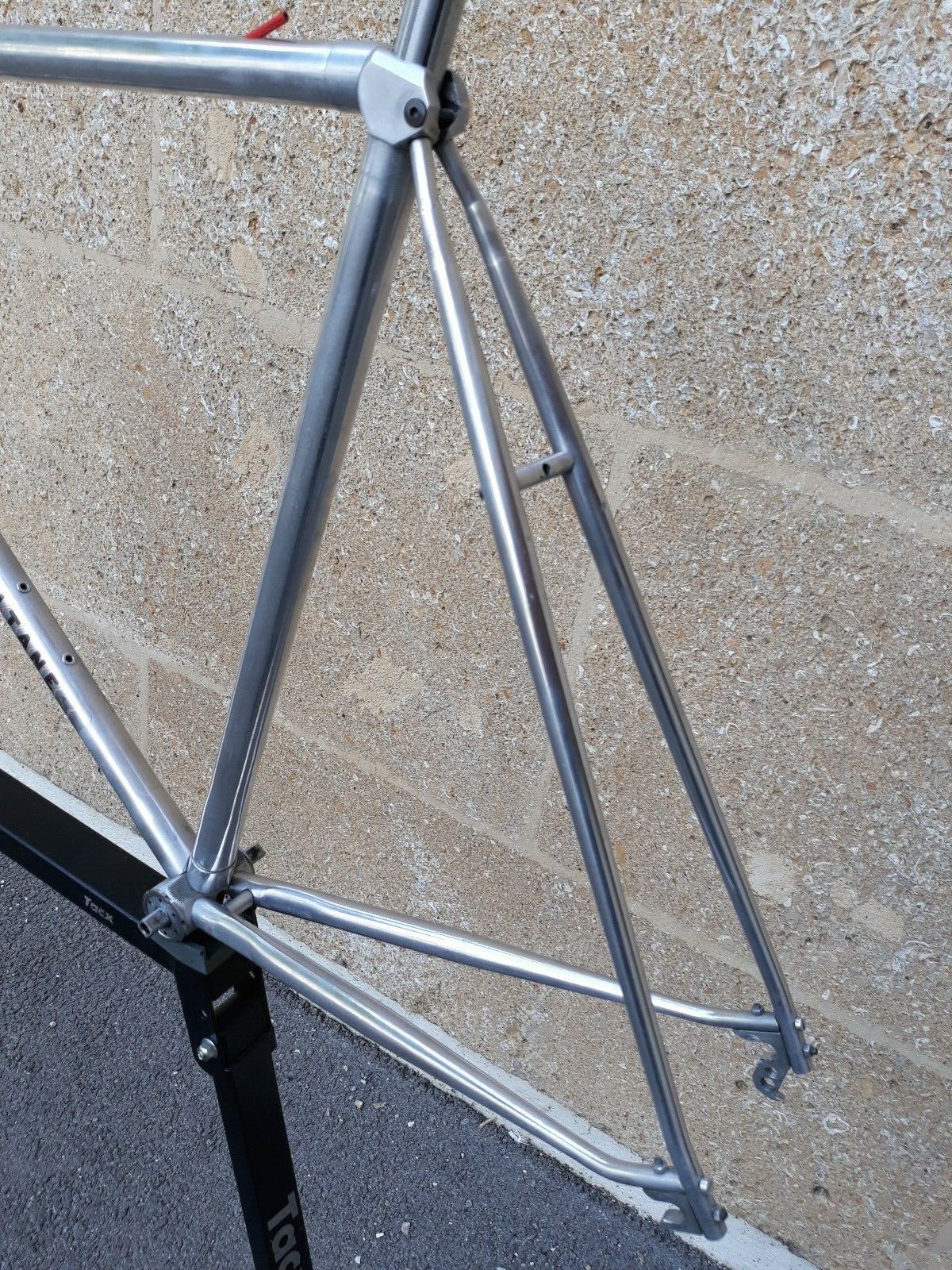

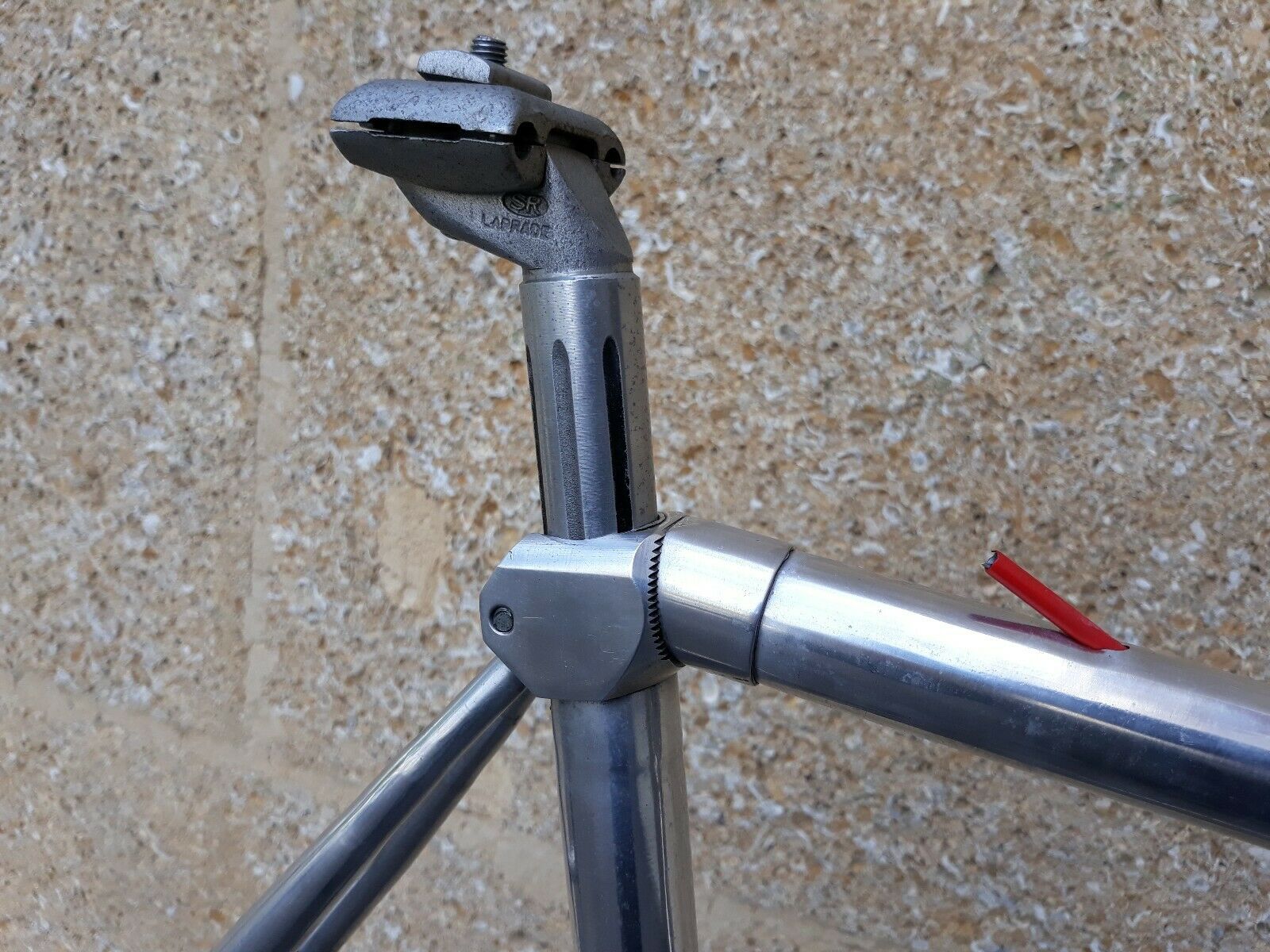

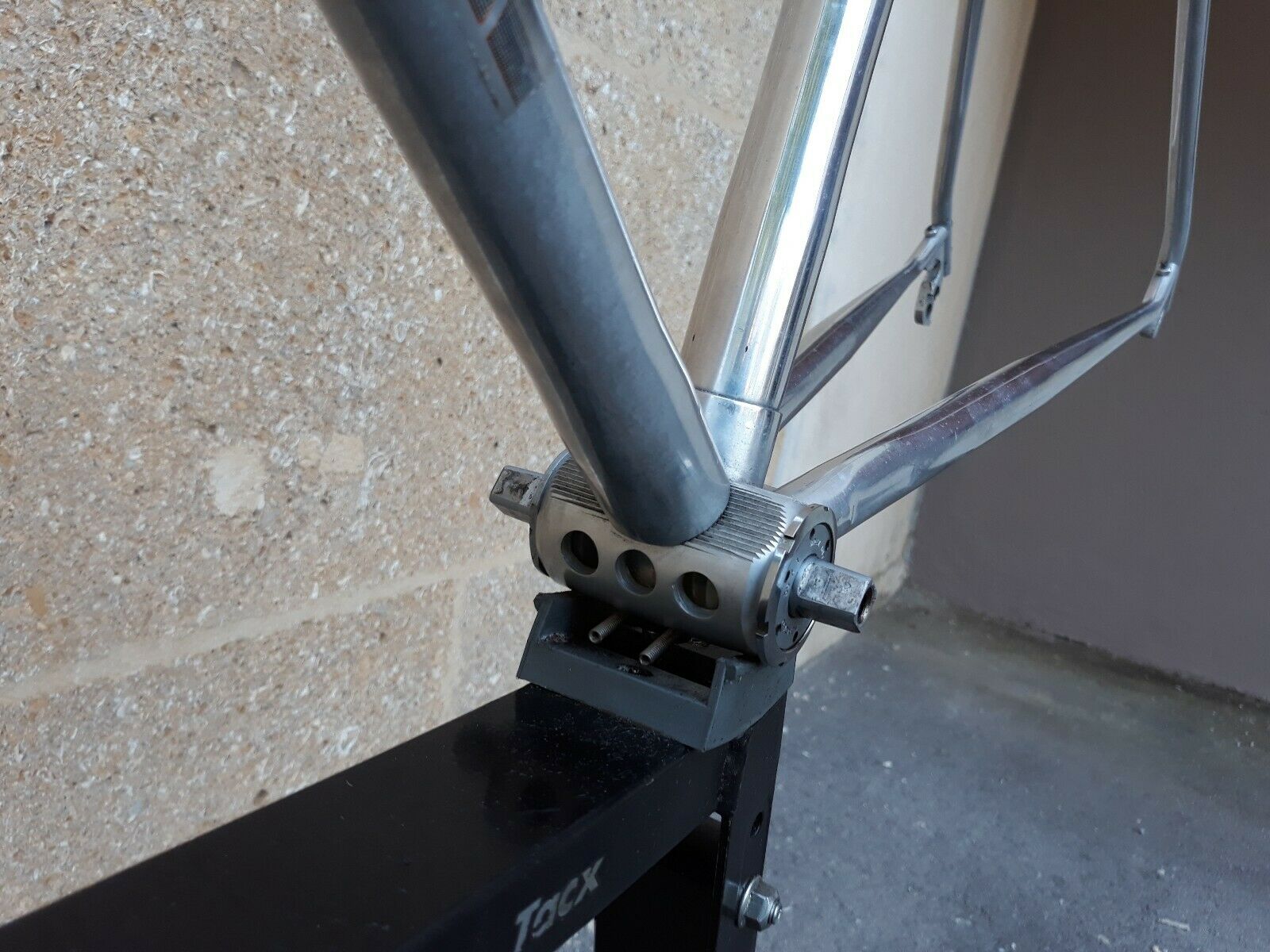

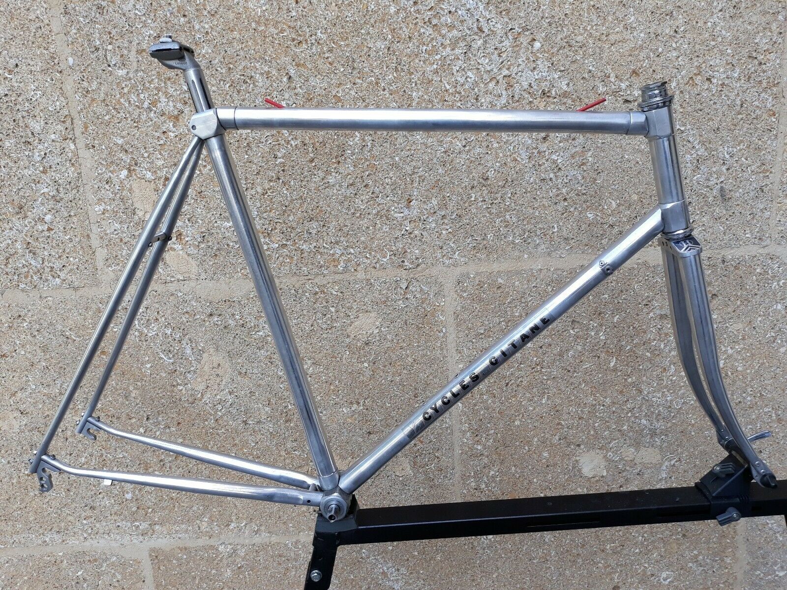

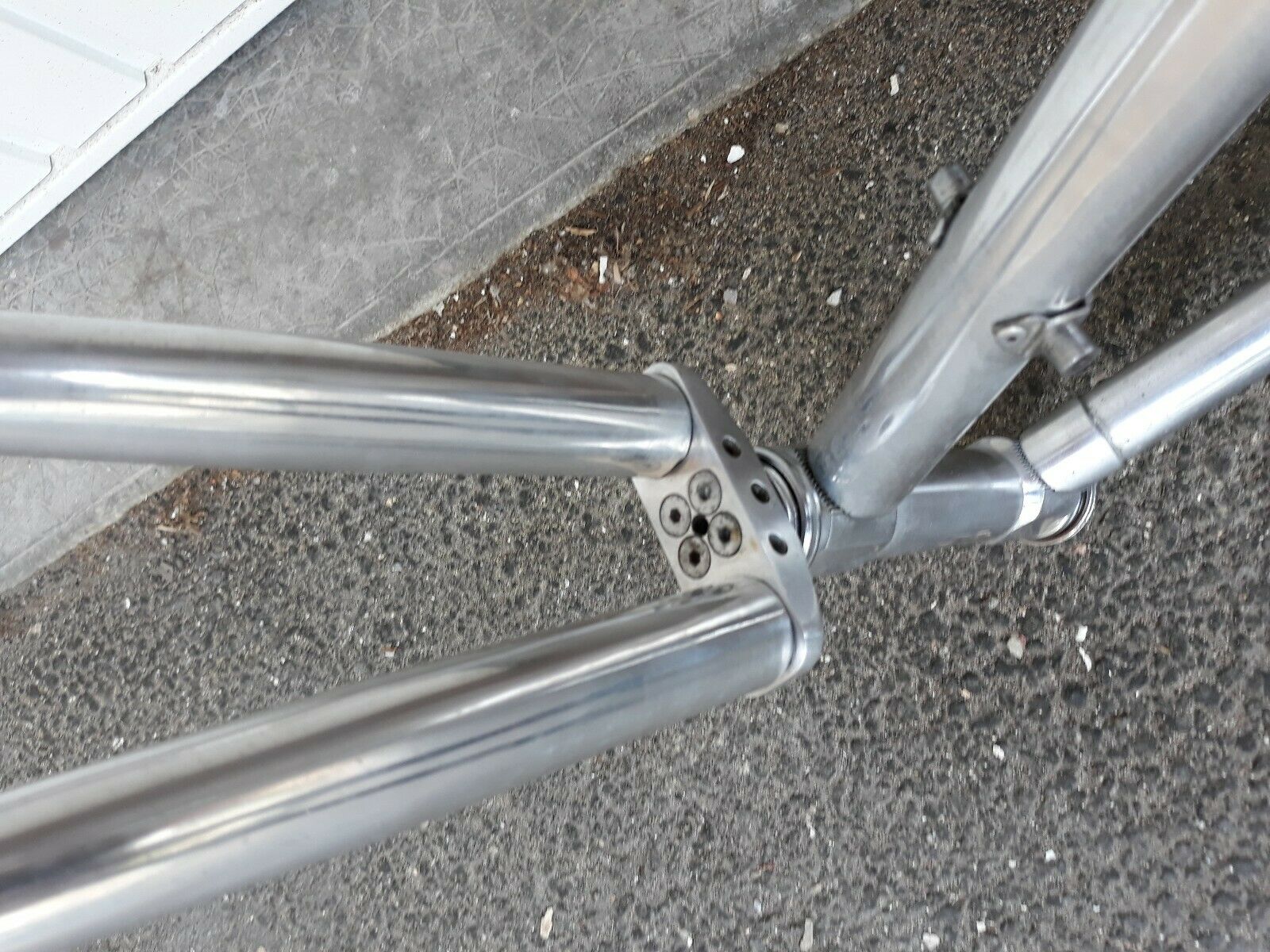

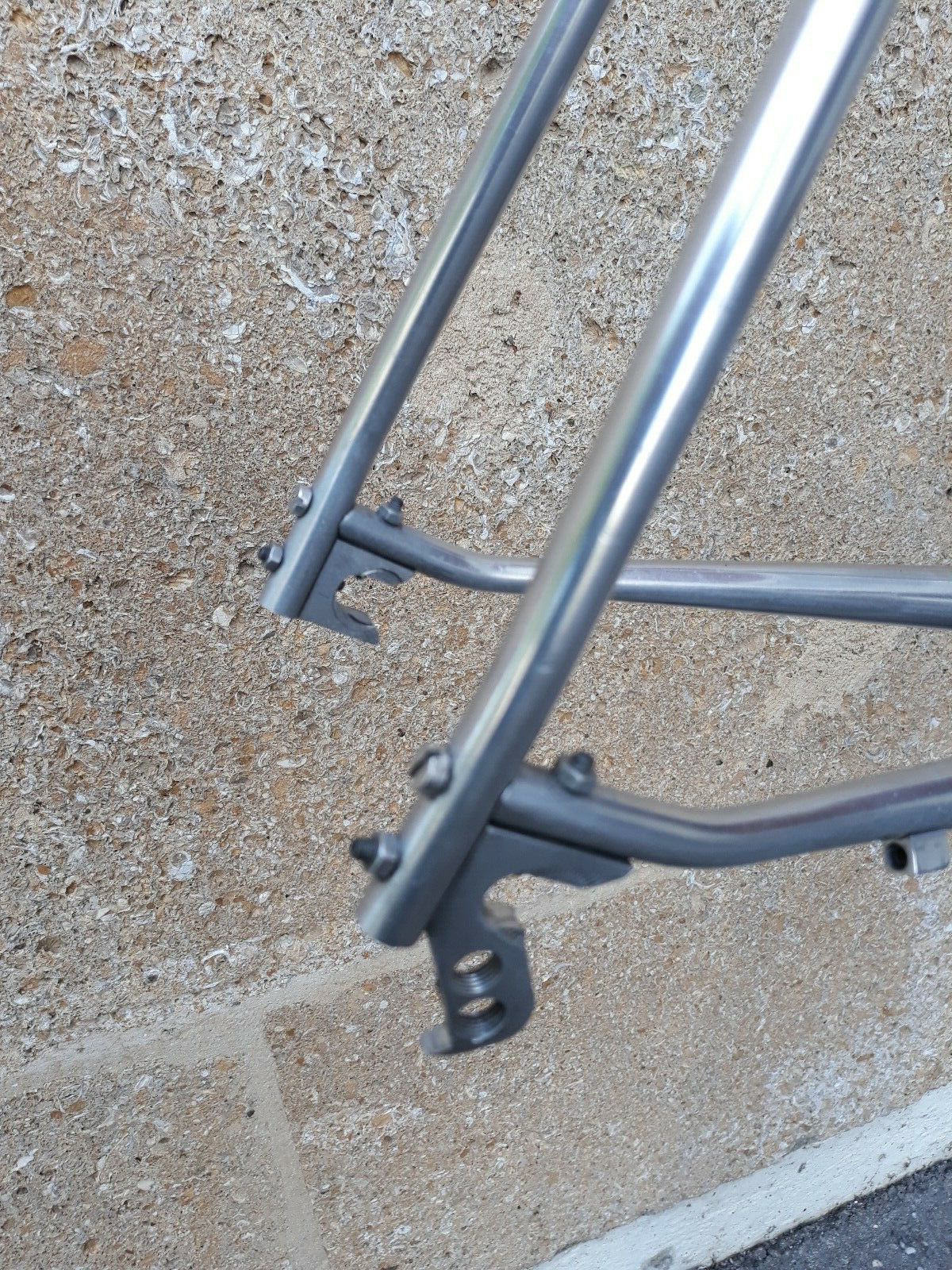

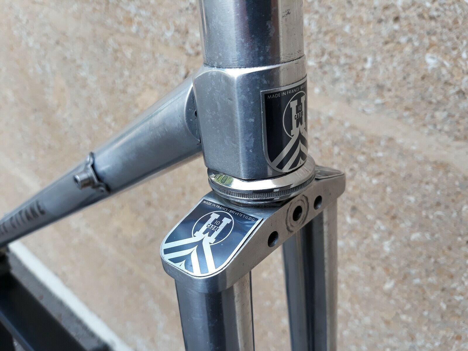

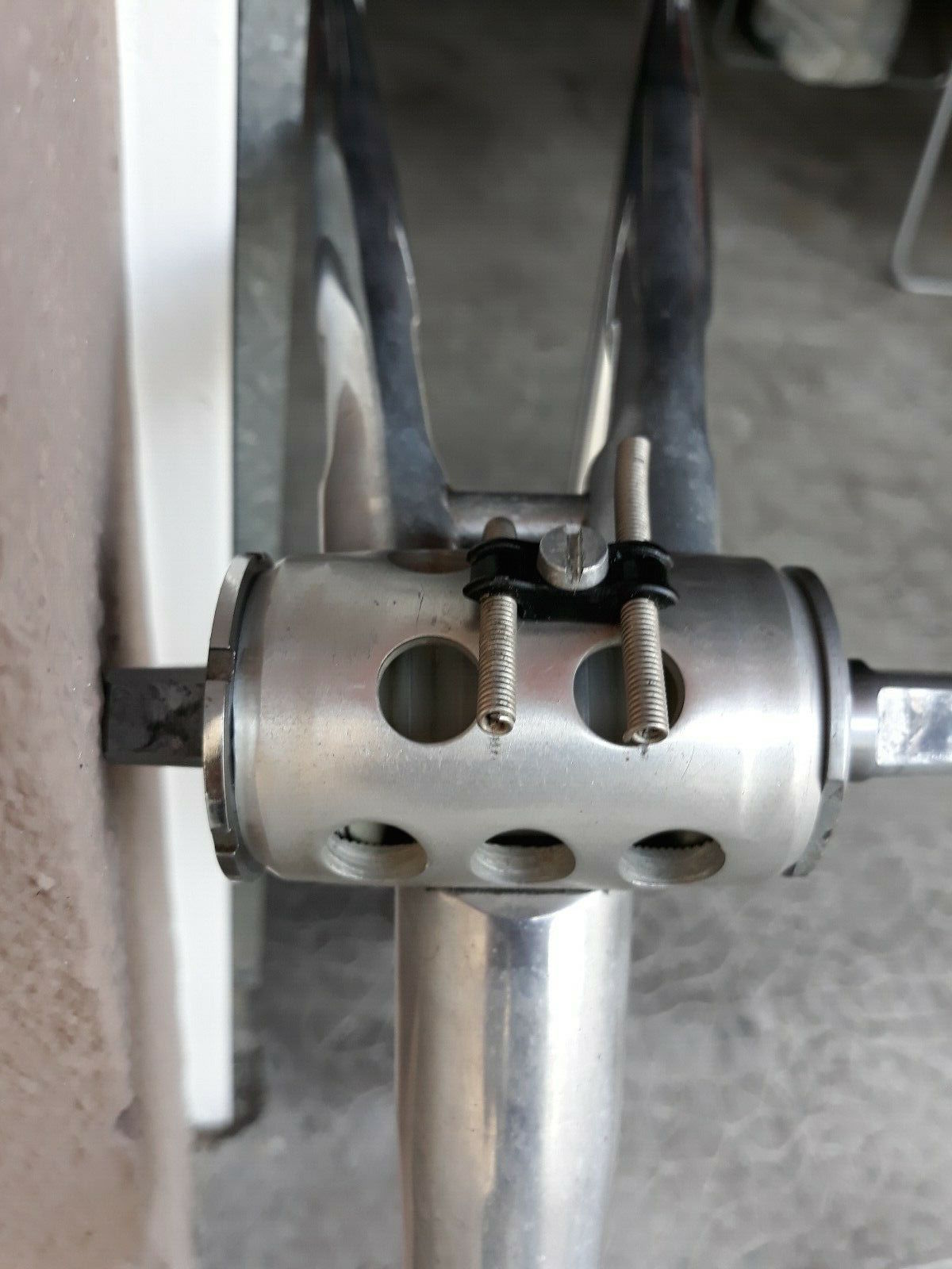

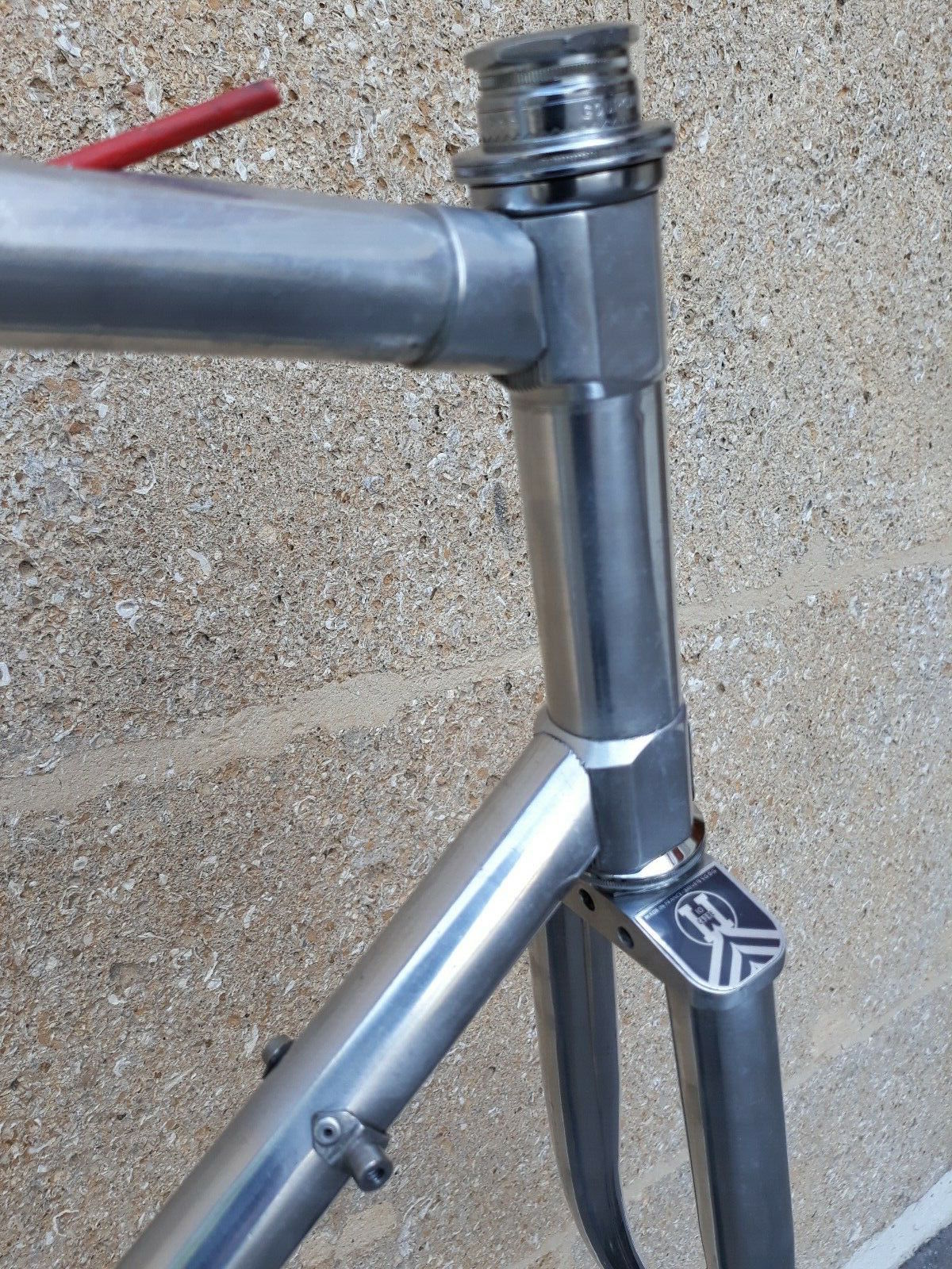

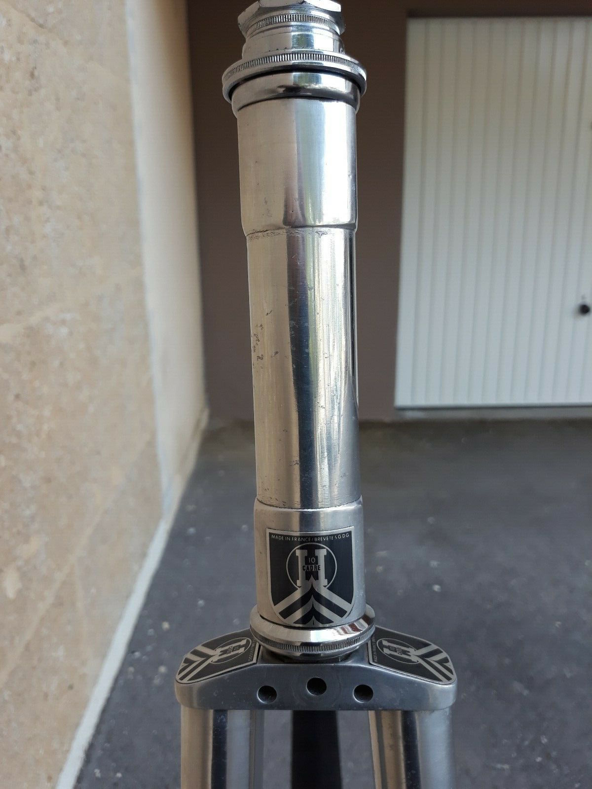

Pour qui s'intéresse aux essais, prototypes et autres délires techniques, voici un cadre vélo de course en aluminium peu banal, fabrication artisanale HAUTIPROD (Claude Hautier, 44260 Malville), années 1970. Cadre en tubes d'aluminium polis assemblés par vis intérieures avec des raccords usinés dans la masse. Prototype ou très petite série....
Le brevet daterait de 1979, mais les quelques vélos fabriqués et donnés à l'essai à des coureurs, dateraient plutôt du début 70, plutôt 73/74. Un post chez nos amis de

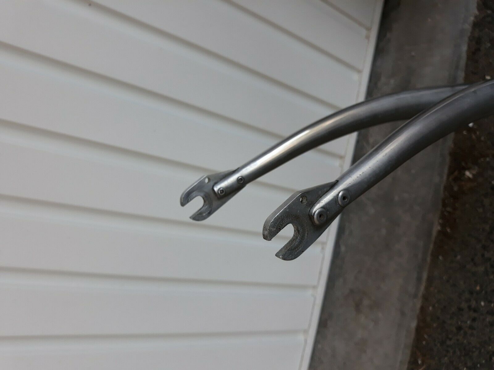

Poids de la fourche nue 620 gr. Poids du cadre nu 1780 gr.
Acheté sur le net hier. Hâte d'examiner ça de près...

Allergiques à la clé à 6 pans, s'abstenir!! 🤣 🤣

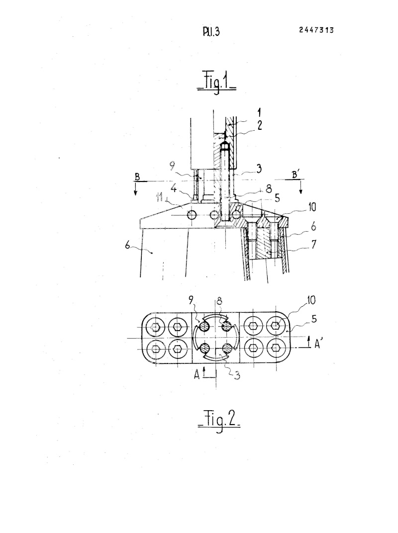

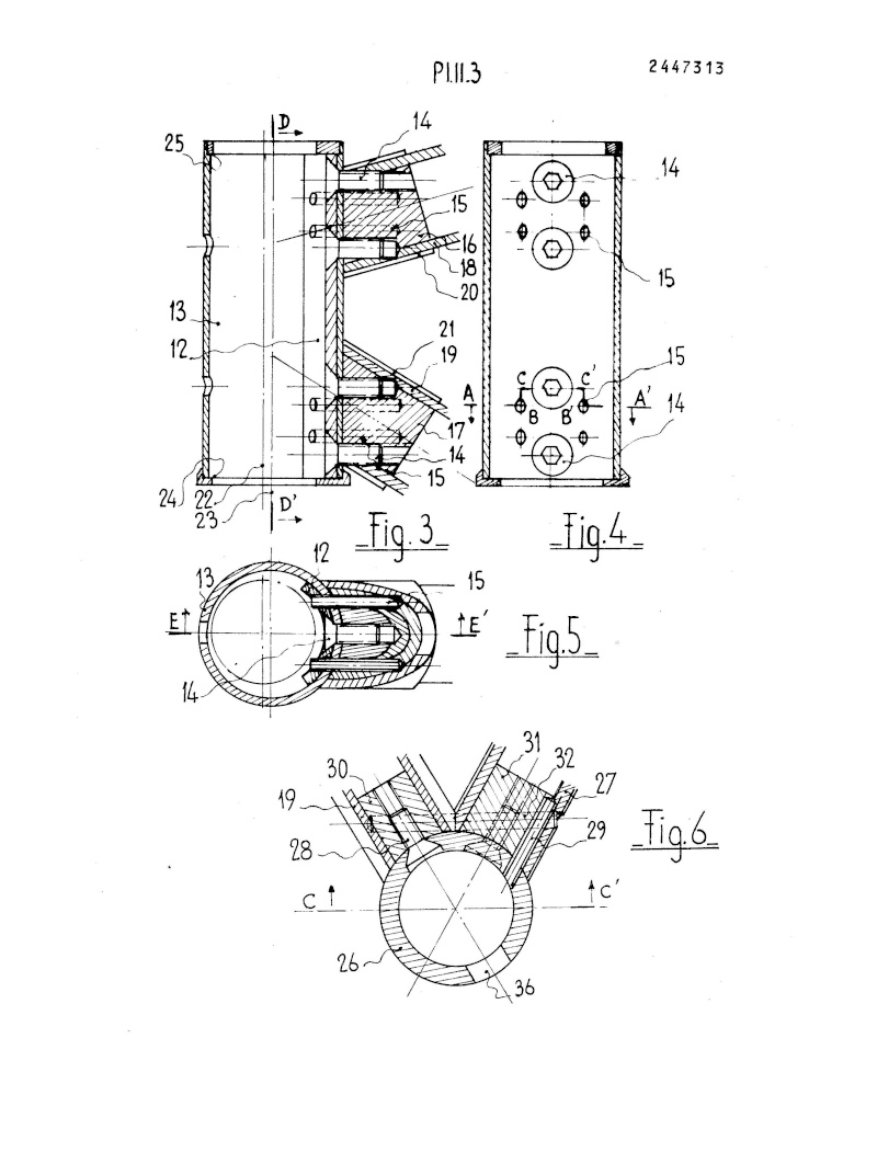

Bonjour, ci-joint tout un article, dans le désordre, paru en 1979 (Mai N°46 le cycle)
on parle de rigidité, “un vrai ressort” … a voir ??
