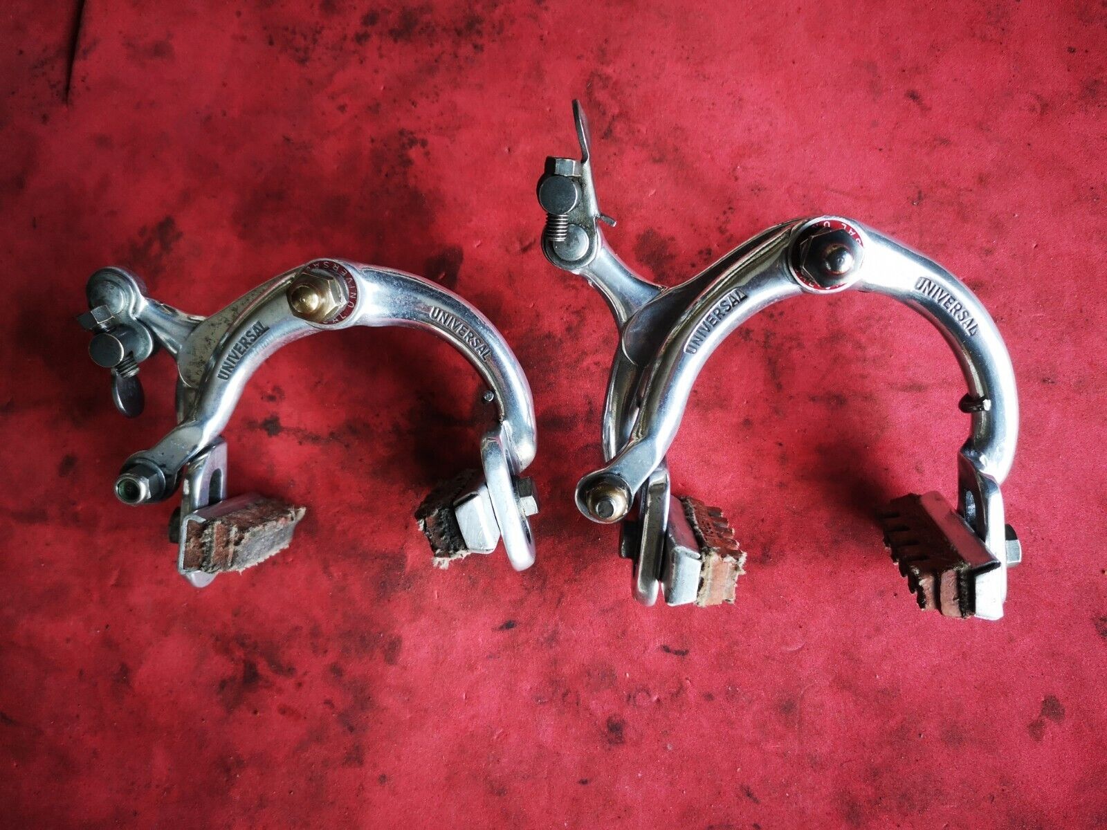

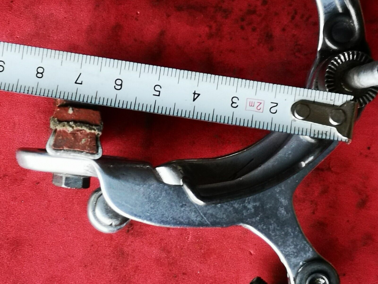

Je crois avoir trouvé les freins Universal qui devraient convenir (voir les photos). Cela étant, des recherches sur des vélo italiens des années '50 et '60 illustrés sur le site Rendez-vous montrent que pratiquement tous présentent des freins arrière "long reach" avec les patins positionnés tout en bas des lumières.
FREINS UNIVERSAL 4
FREINS UNIVERSAL 2

De la connaissance, tu partageras
Les freins Universal, souvent copiés (ou déclinés sous d'autres noms) ne sont, au vu de leur nom, pas à la portée du premier amateur. Pour être connus, ils demandent plus d'abnégation que d'autres marques de freins.
En photo, sont illustrés des étriers d'une qualité moindre dans la gamme d'Universal.
Ce sont des Universal de la gamme "Sport", en dessous de la gamme "Extra".
Ceux là datent potentiellement des années 60, avec une production assez longue (encore un point qui dénote la gamme), car uniquement améliorés au milieu des années 70 par le modèle Universal 125.
A cette époque (Mi année 70), plus de hauteur différente entre l'étrier avant et l'arrière (la hauteur était justifiée par une raison technique). Mais l'amélioration se cantonnait à l'accroche du ressort.
Toujours à cette époque, Universal essayait de retrouver une place, un rang, perdu en 1968. Mais cela c'est une autre histoire

2. La fonction recherche de ma connection Ebay indique depuis des semaines "freni Universal Extra 51". Dans l'attente des étriers de ce type qui me conviennent ces étriers Universal "entrée de gamme" répondent à mon problème de  "reach".
