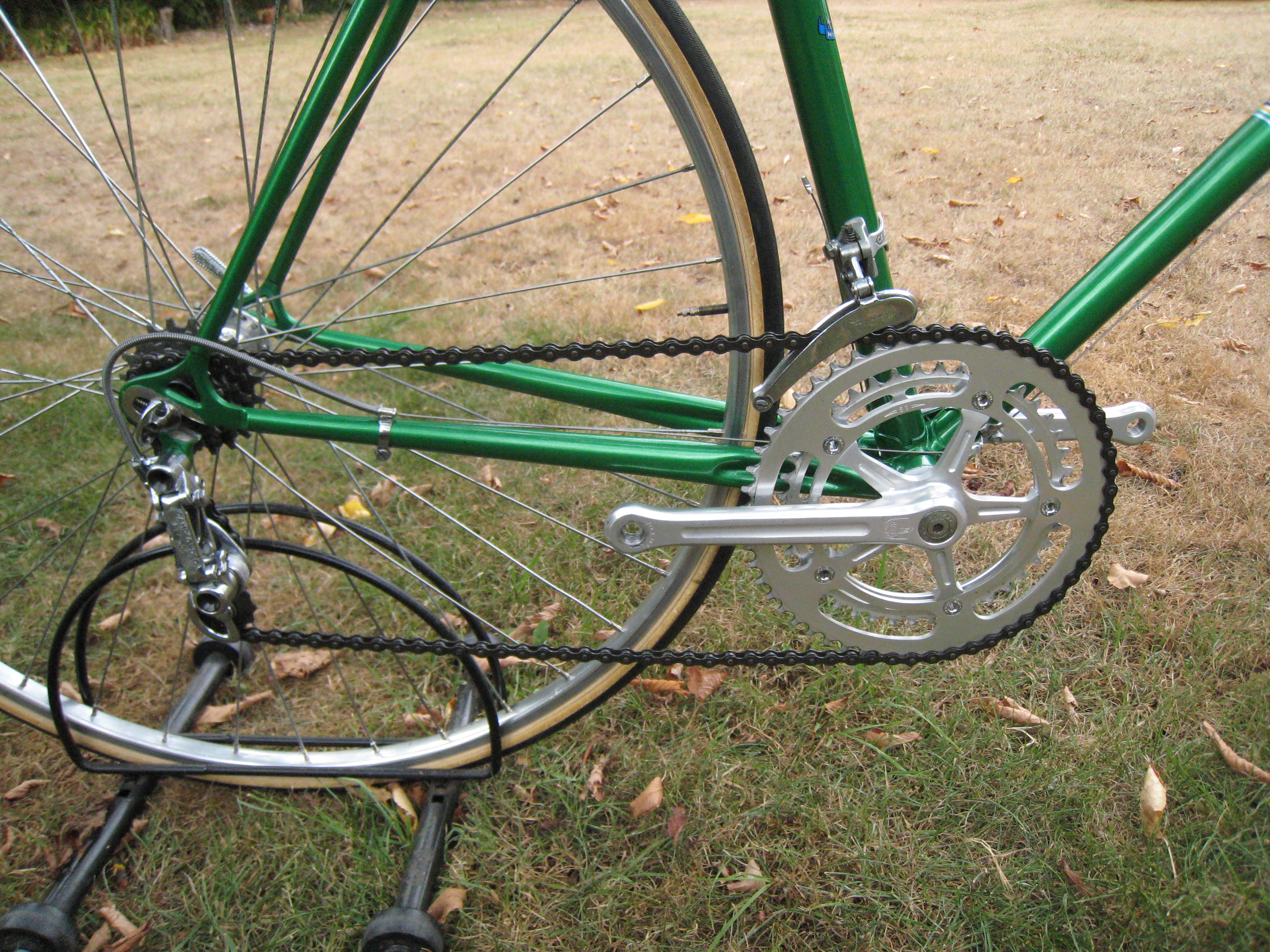

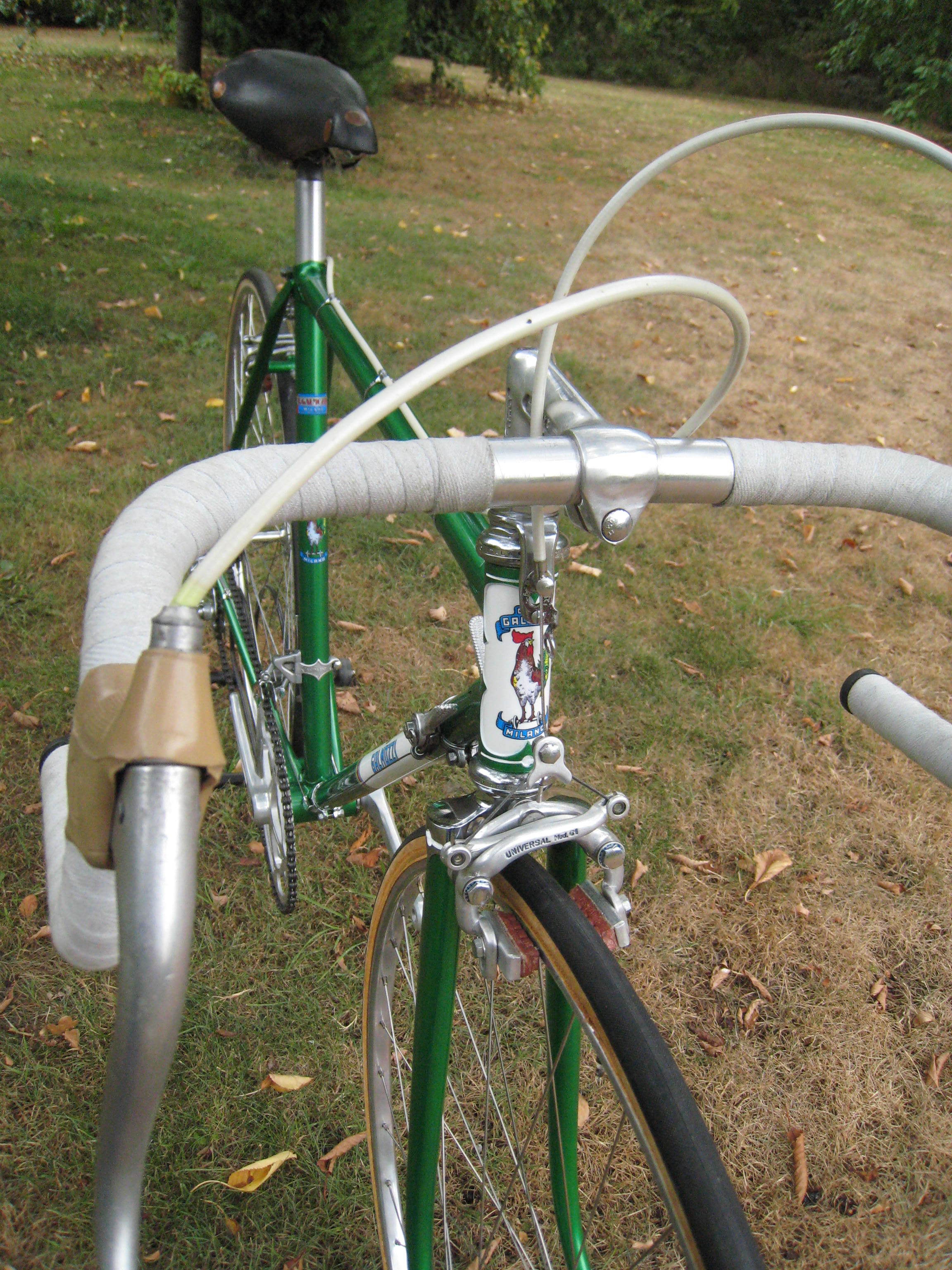

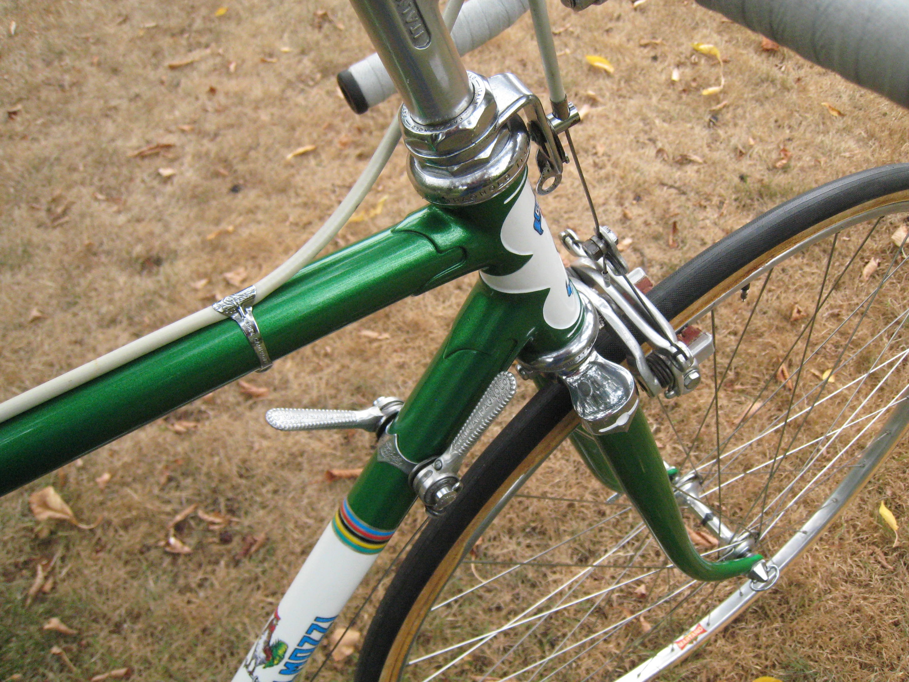

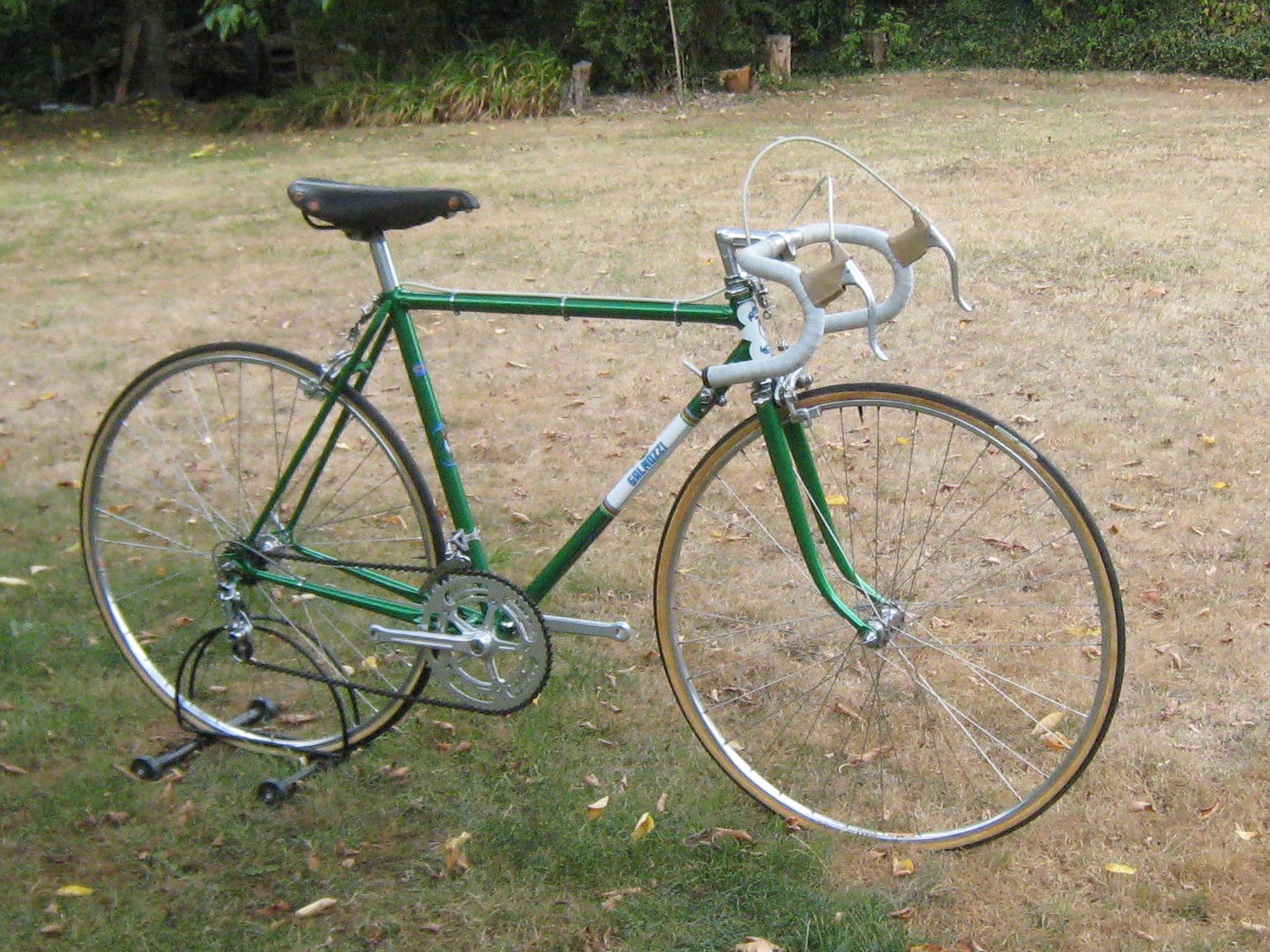

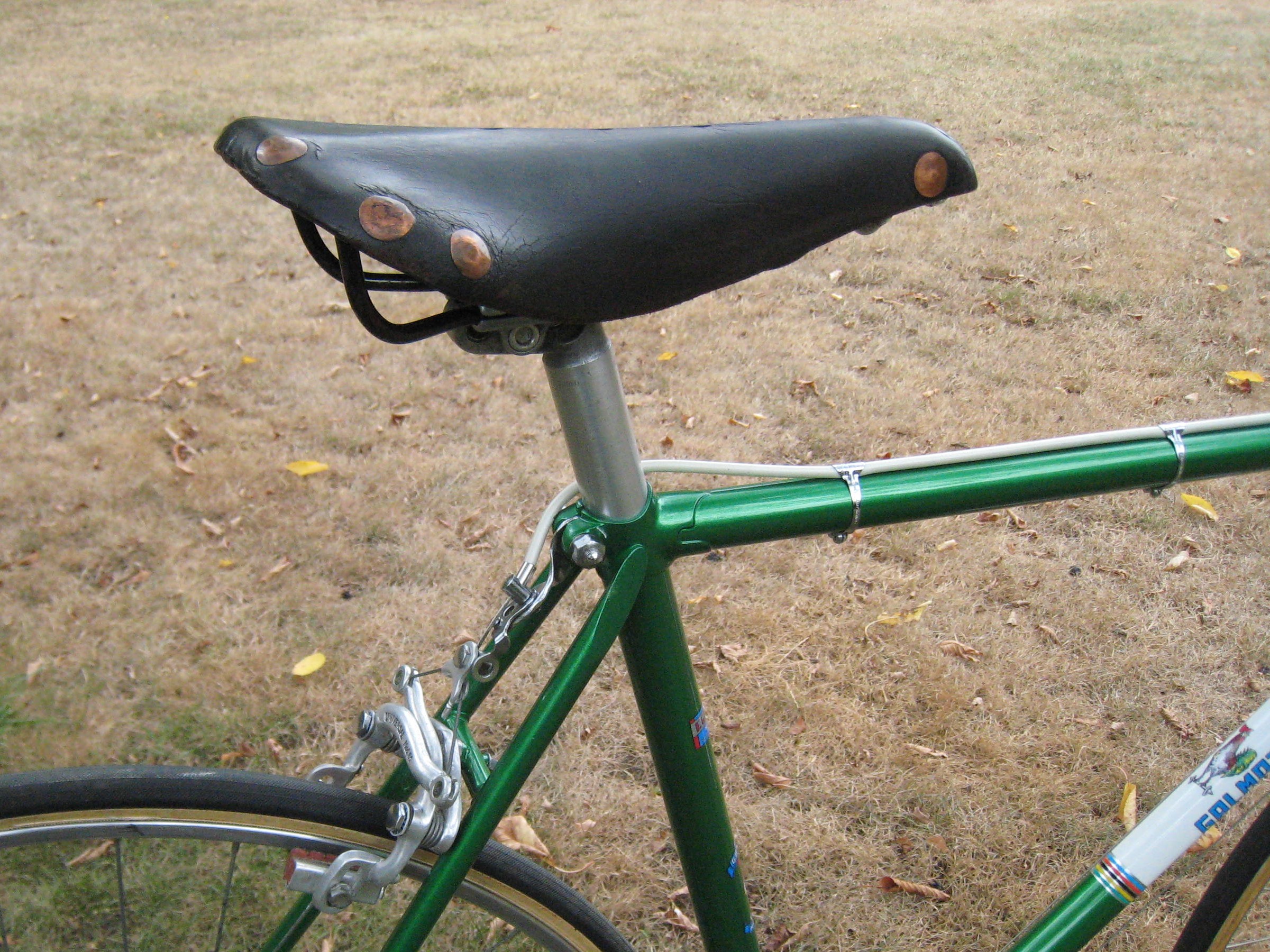

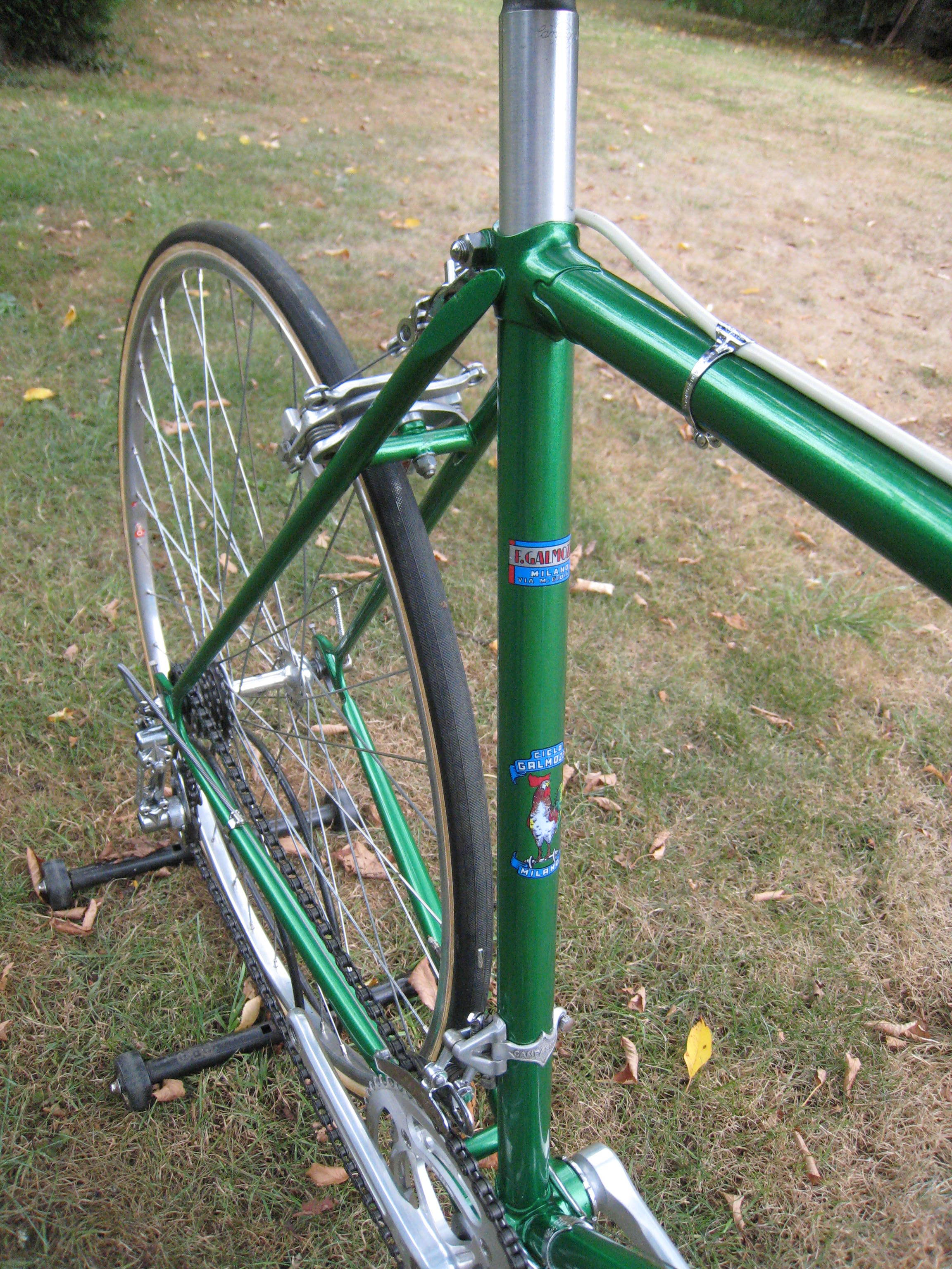

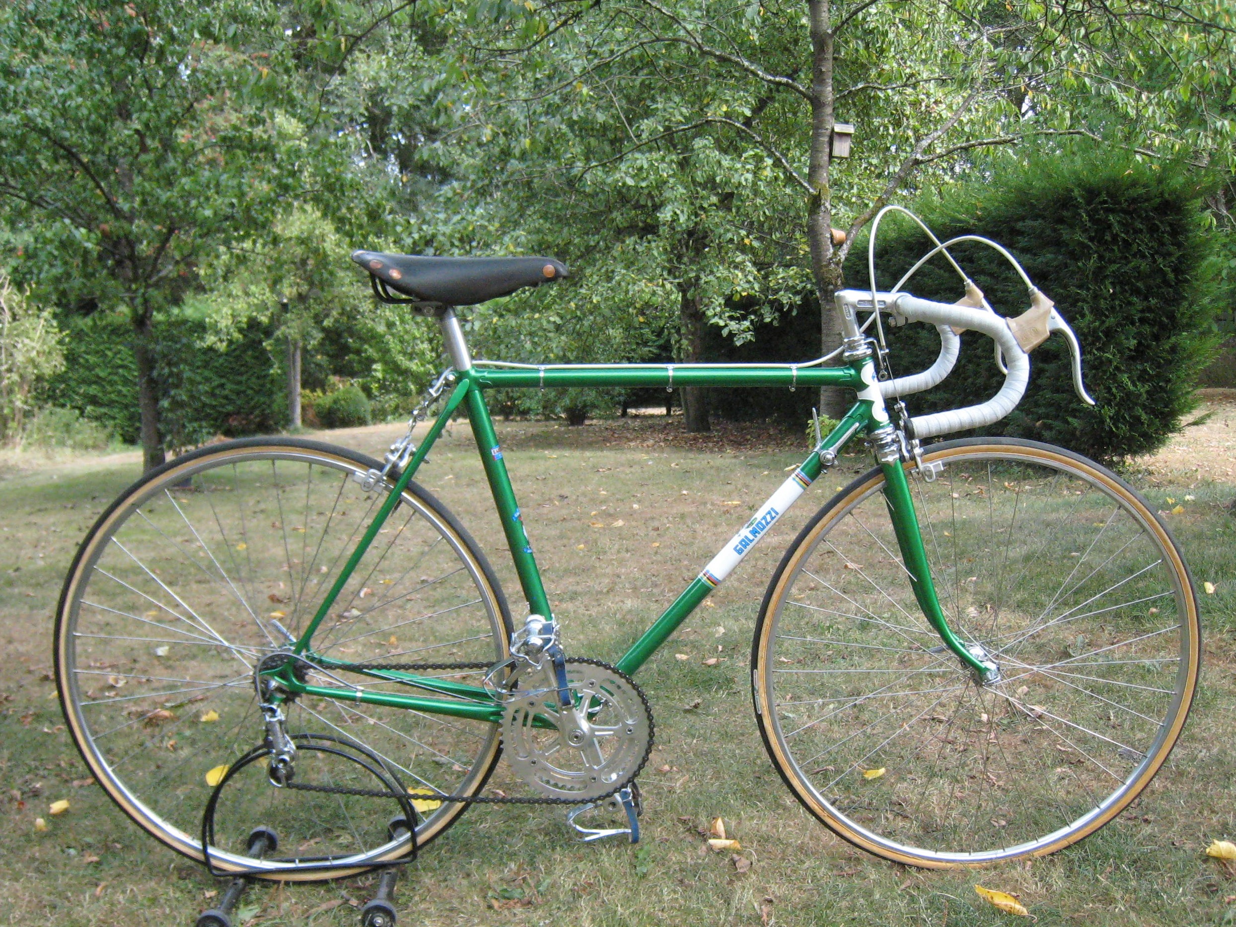

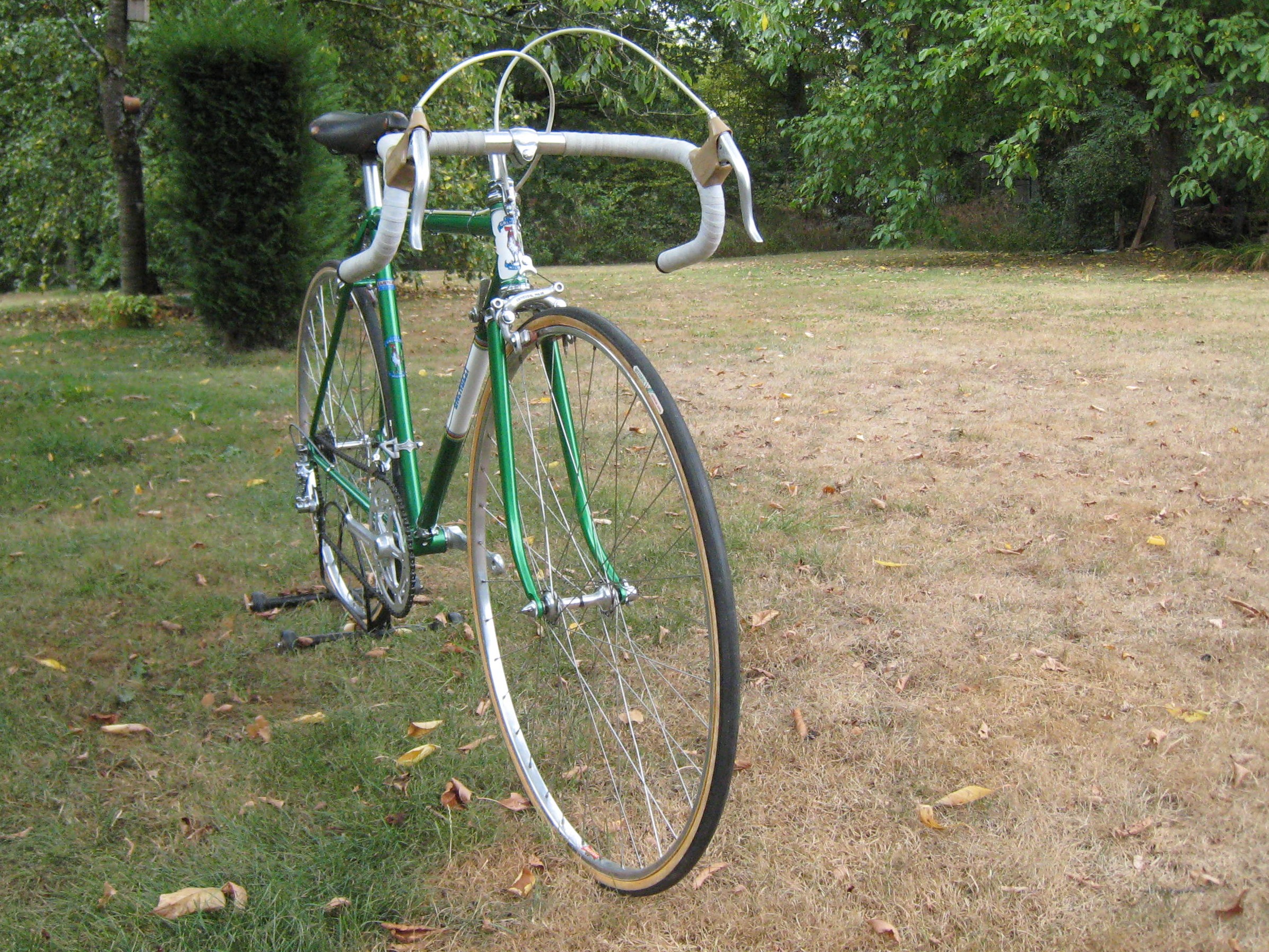

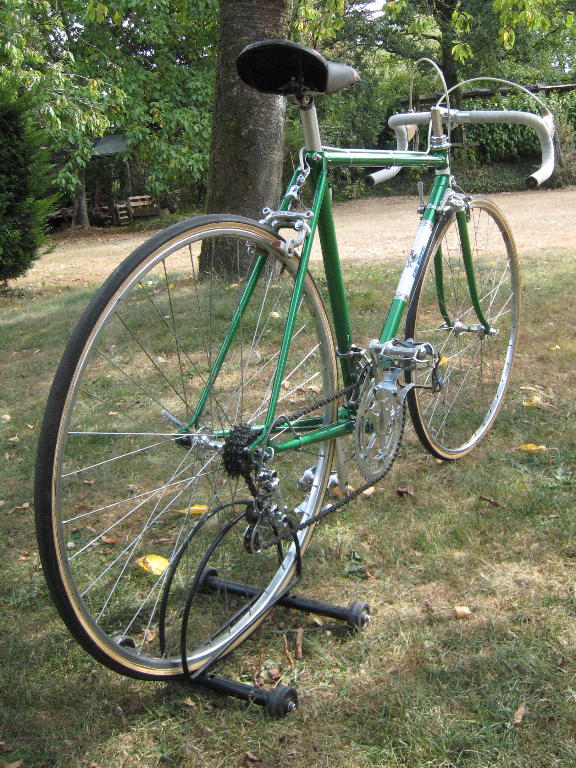

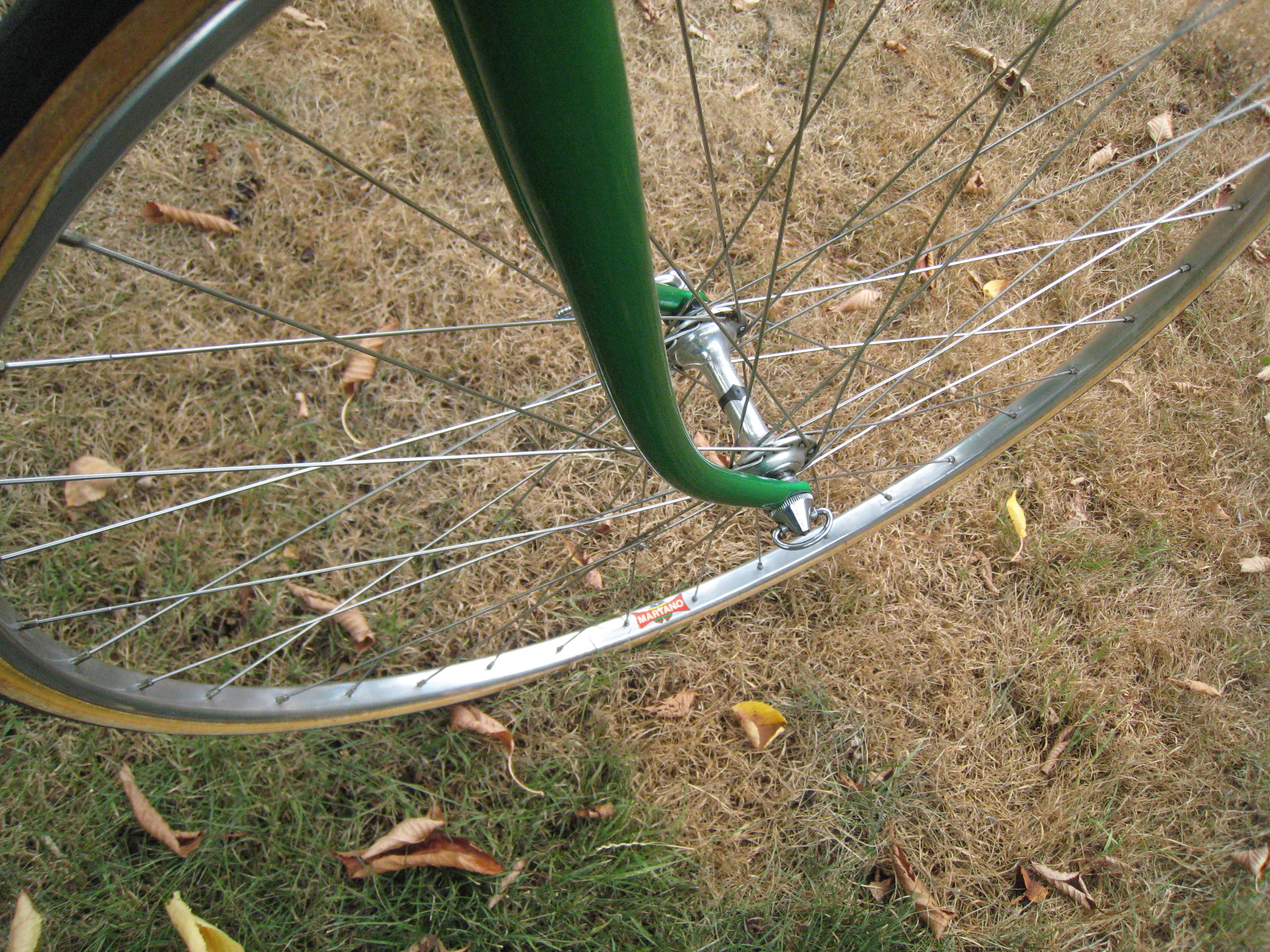

Je termine le montage d'un Galmozzi des années '60 sur base d'un cadre acheté à un vendeur italien qui en assuré la restauration. La recherche des pièces ad-hoc a été une grande partie de plaisir. Il reste à monter des pédales "period correct".
IMG 6578
IMG 6573
IMG 6577
IMG 6575 (2)
IMG 6569 (2)
IMG 6565 (2)
IMG 6571
IMG 6563 (2)
19/08/2022 6:22

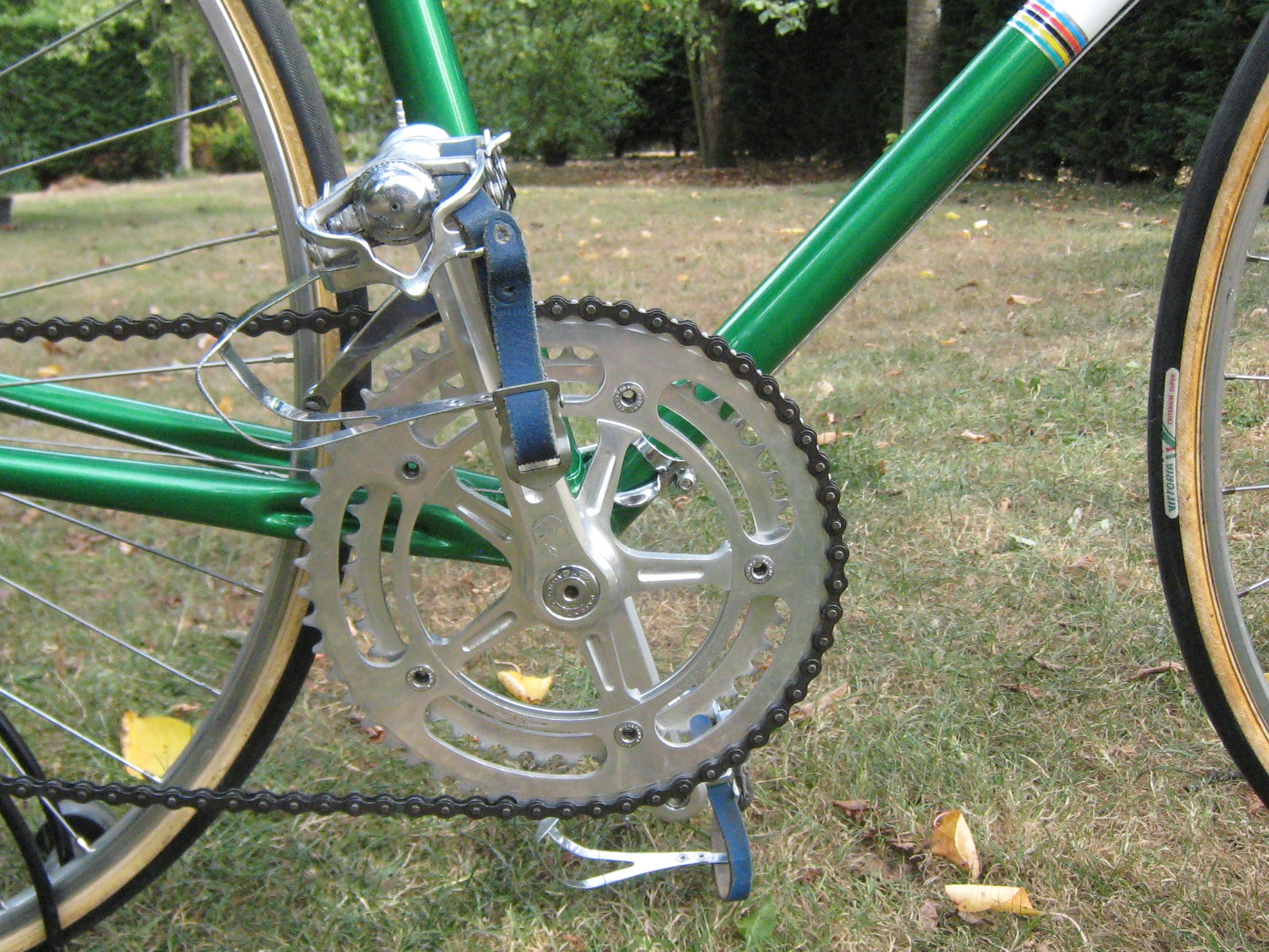

Il paraîtrait que le pédalier à entre-axe de 144 mm aurait été conçu en 1965, cependant il est certain qu'il n'est pas au catalogue n°15 de fin 1967 où le plateau ne peut pas encore descendre en dessous de 44 dents.
(@ben-deffense)
Messages: 89
20/08/2022 7:28
Comme le cadre doit dater de la première moitié des années '60, je monterai donc un pédalier avec un BCD de 151.
(@ben-deffense)
Messages: 89

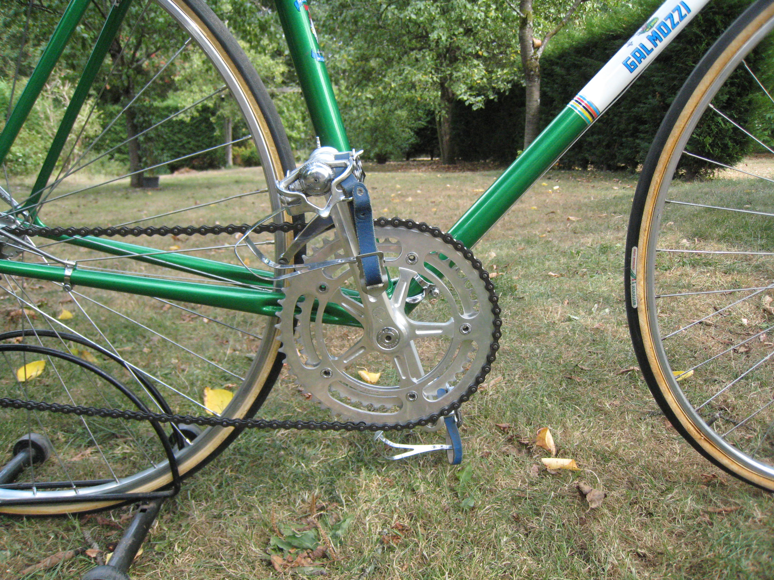

30/08/2022 12:38

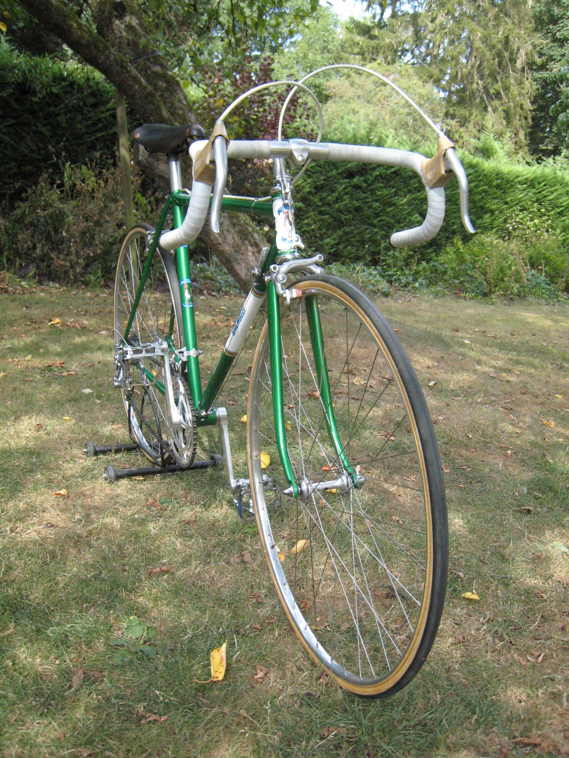

Comme prévu, j'ai donc monté un pédalier "period correct" avec un BCD de 151. Merci qipiq de m'avoir signalé l'incongruité du plateau de 144.
IMG 6796 (2)
IMG 6797 (2)
IMG 6794
IMG 6793 (2)
IMG 6794 (2)
(@ben-deffense)
Messages: 89
01/09/2022 1:23
Ainsi donc, j'ai terminé le montage de ce qui est l'en des vélos les plus remarquables de ma petite collection. Je précise que ce montage je l'ai réalisé moi-même et non mon vélociste comme le laisse supposer sur un autre site monsieur "où il y a d'l'hygiène y a pas de plaisir". Je pense d'ailleurs qu'après ce Galmozzi, il ne devrait plus avoir énormément de mouvements dans mon "noyau dur" qui comporte les vélos suivants : Bianchi X4 1986, Bianchi X4 "Argentin" 1990, De Rosa 1976, Galmozzi 1965, Koga-Miyata Full Pro 1980, Mario Camilotto 1983, Masi Special 1969, Eddy Merckx 1980, Pogliaghi 1981, Terryn 1982, Gazelle Champion Mondial 1987 et Koga-Miyata Proracer 1986.

03/09/2022 11:01

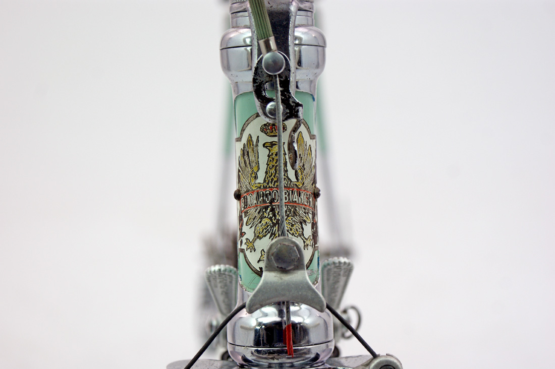

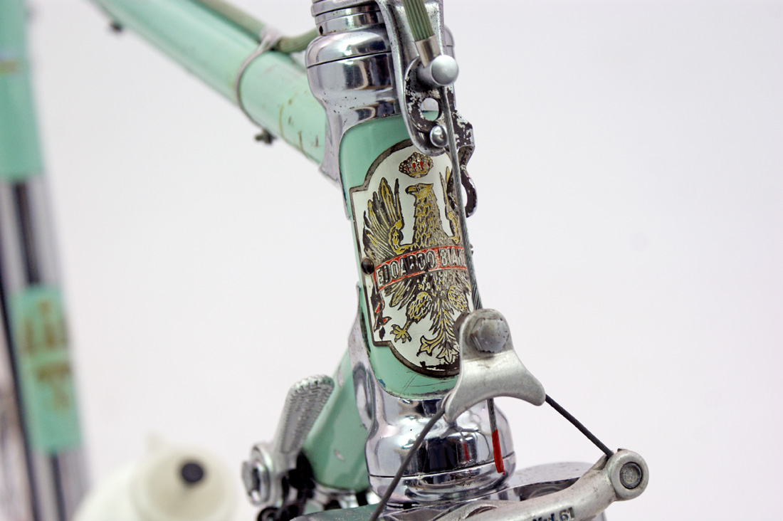

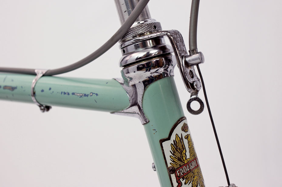

Et si on parlait du montage du frein avant ... il ne doit pas être facile à rêgler ...
(@ben-deffense)
Messages: 89
03/09/2022 12:17
Exact, il s'agit d'un système que l'on trouve à foison dans les années '60 . Les exemples sont multiples sur "Speedbicycles" comme le montrent les images prélevées sur ce site.
Bianchi 60 frein
Bianchi 60 frein 2
Bianchi 60 frein 3
03/09/2022 1:09
Je sais, j'ai couru avec, bien meilleur freinage qu'avec les MAFAC et surtout que les UNIVERSAL 68.
Je veux parler du montage sur ce vélo. J'ai montrer ce qui ne va pas en traçant sur la photo, mais le logiciel refuse d'insérer mon image  ???
