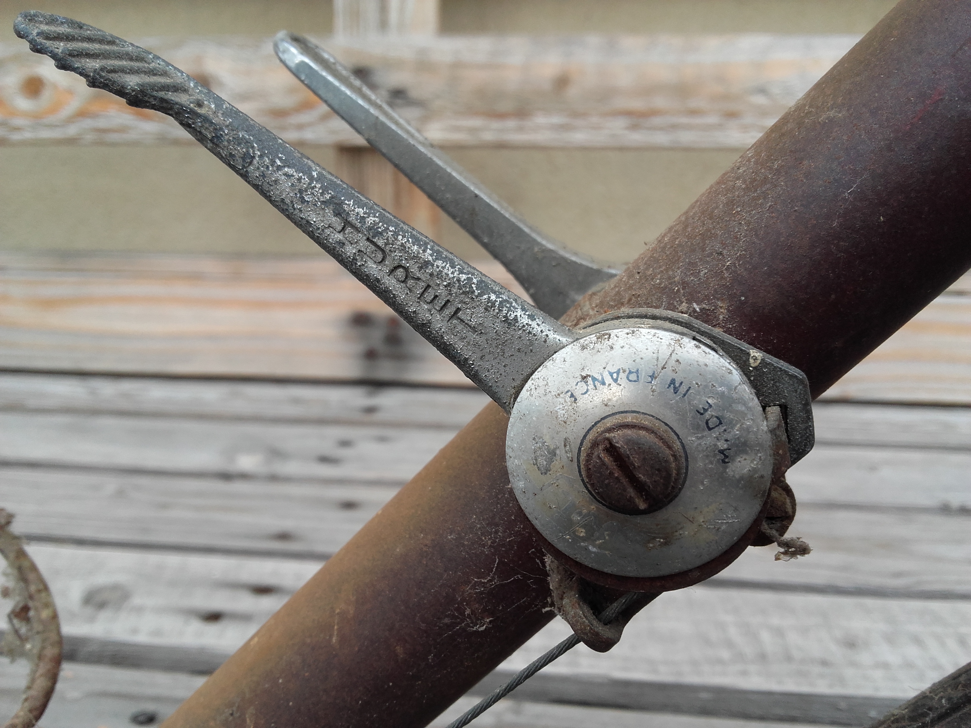

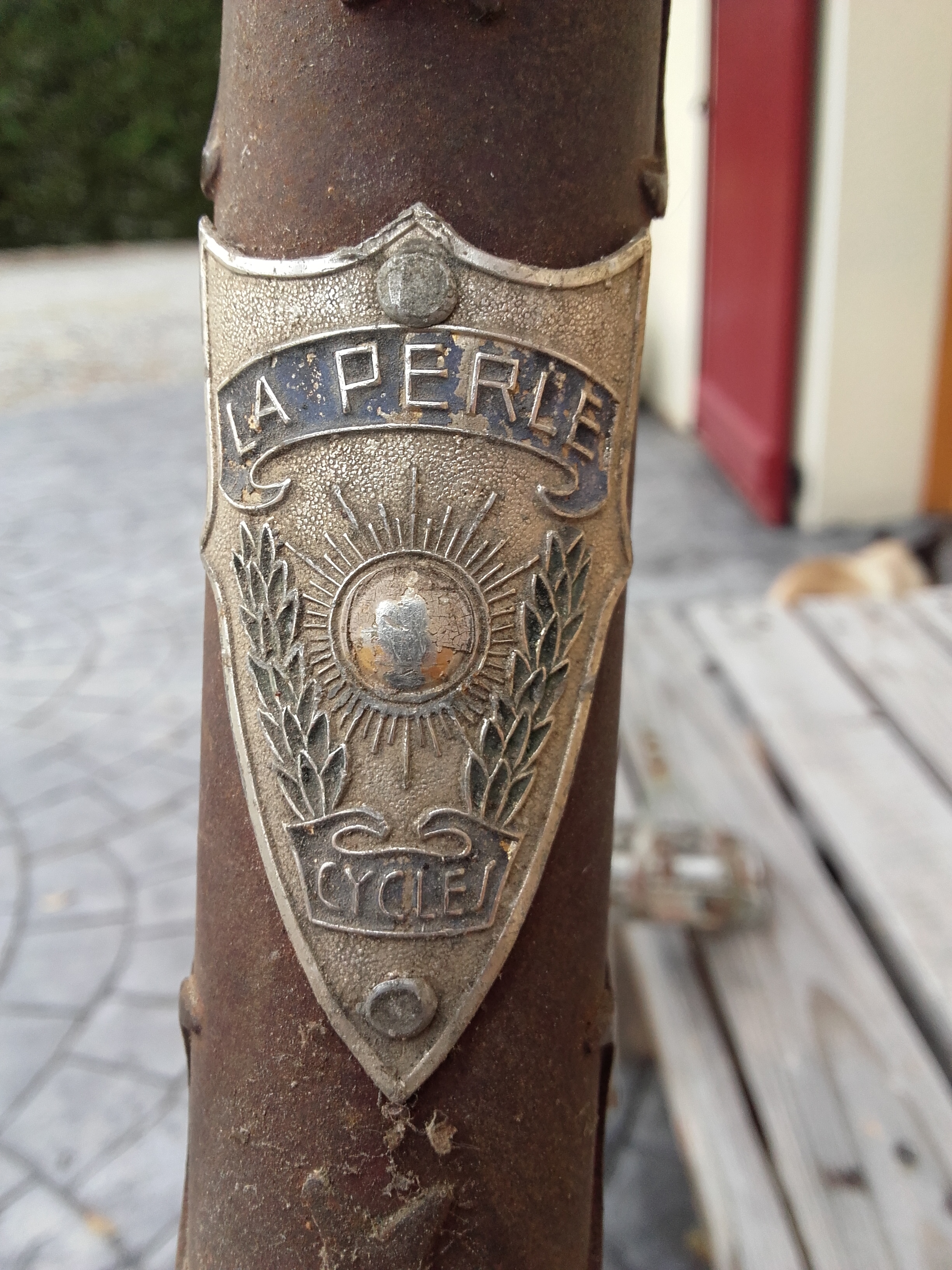

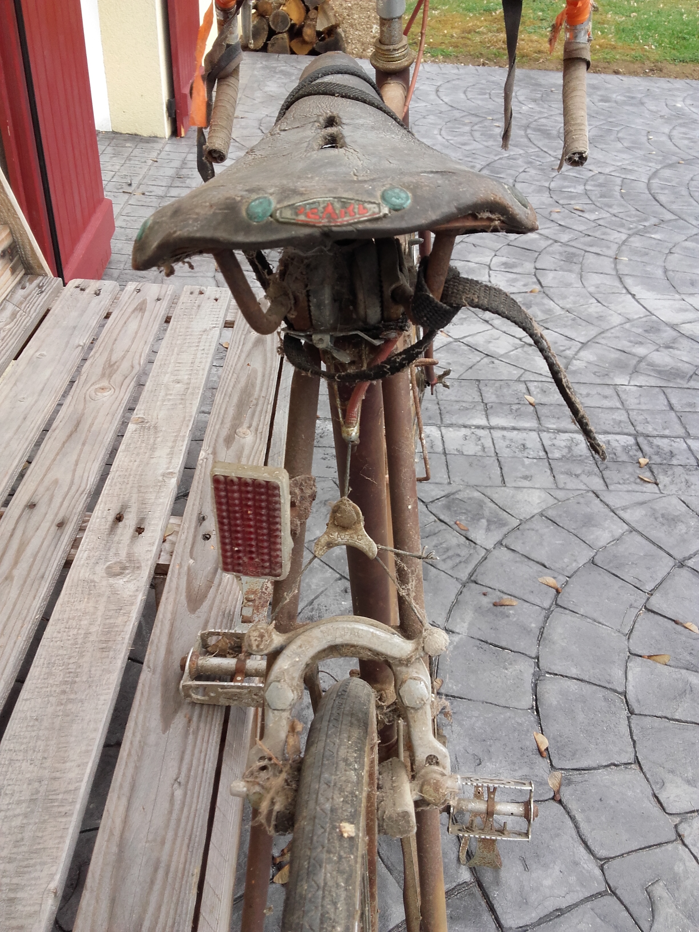

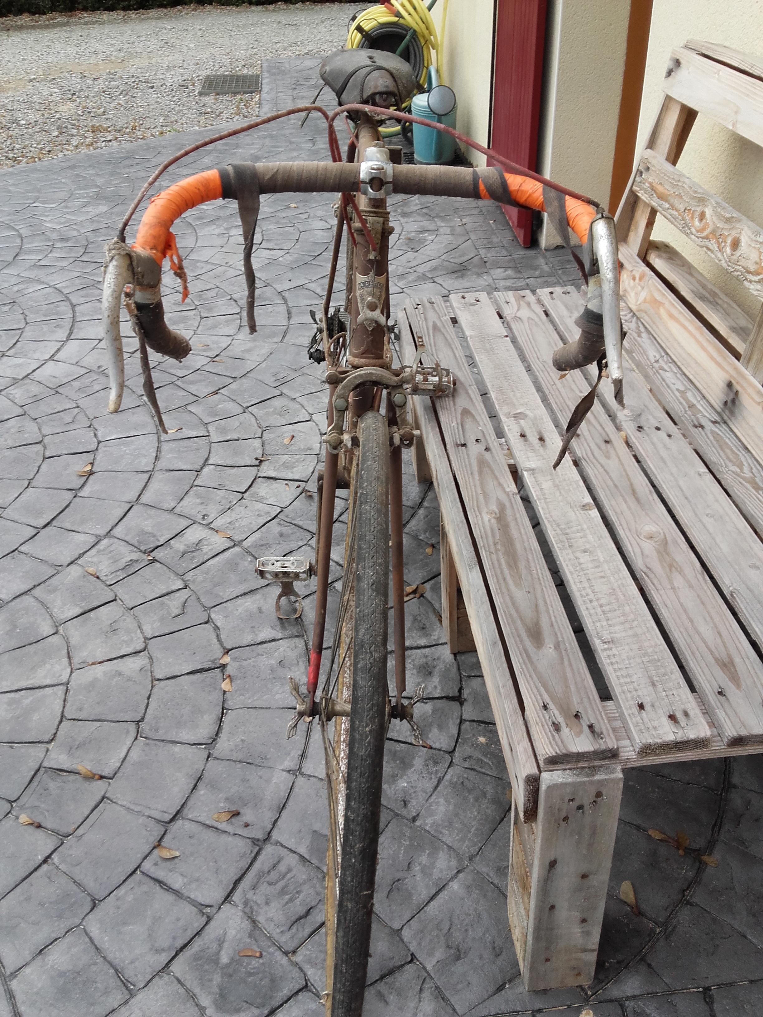

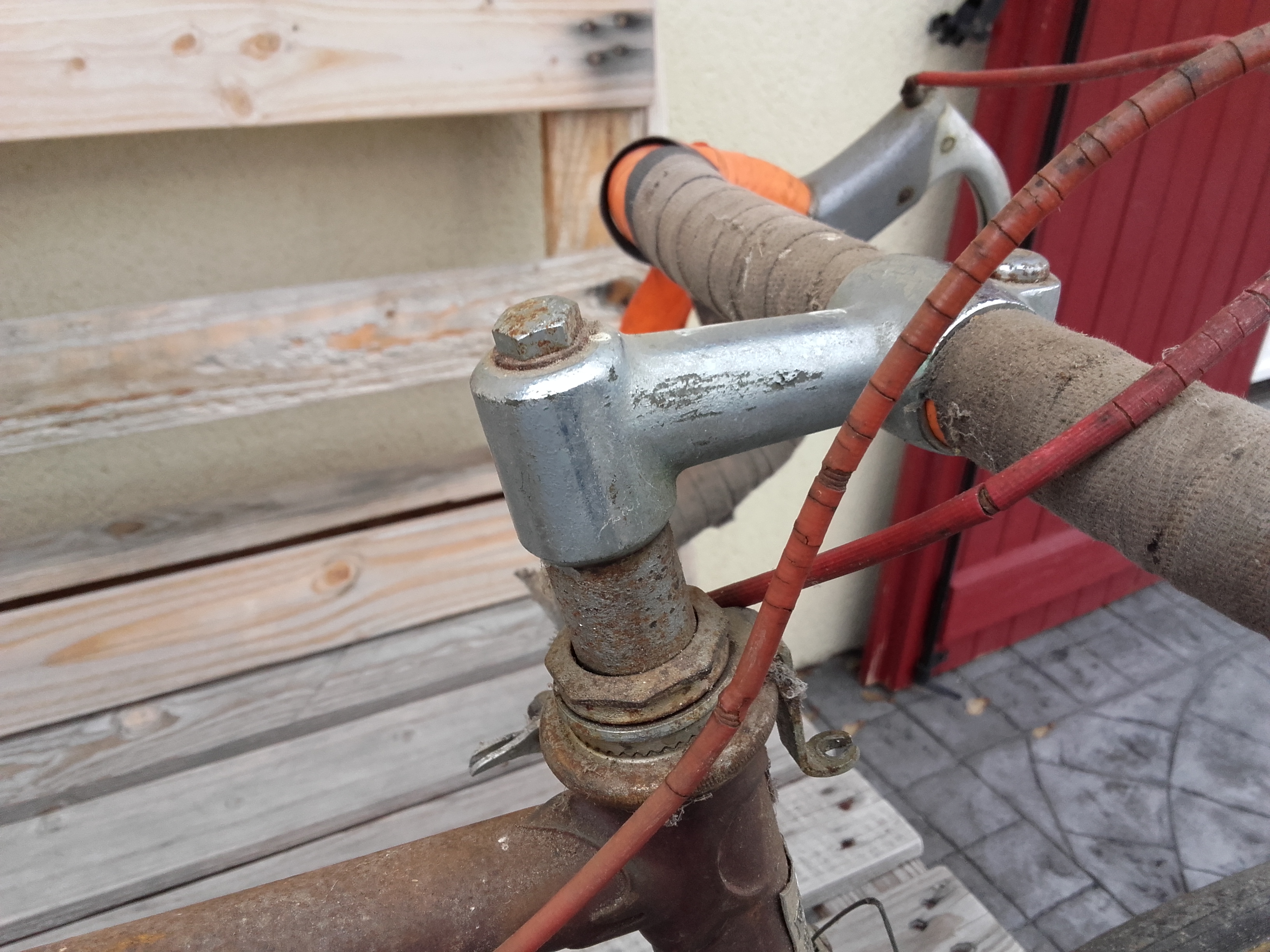

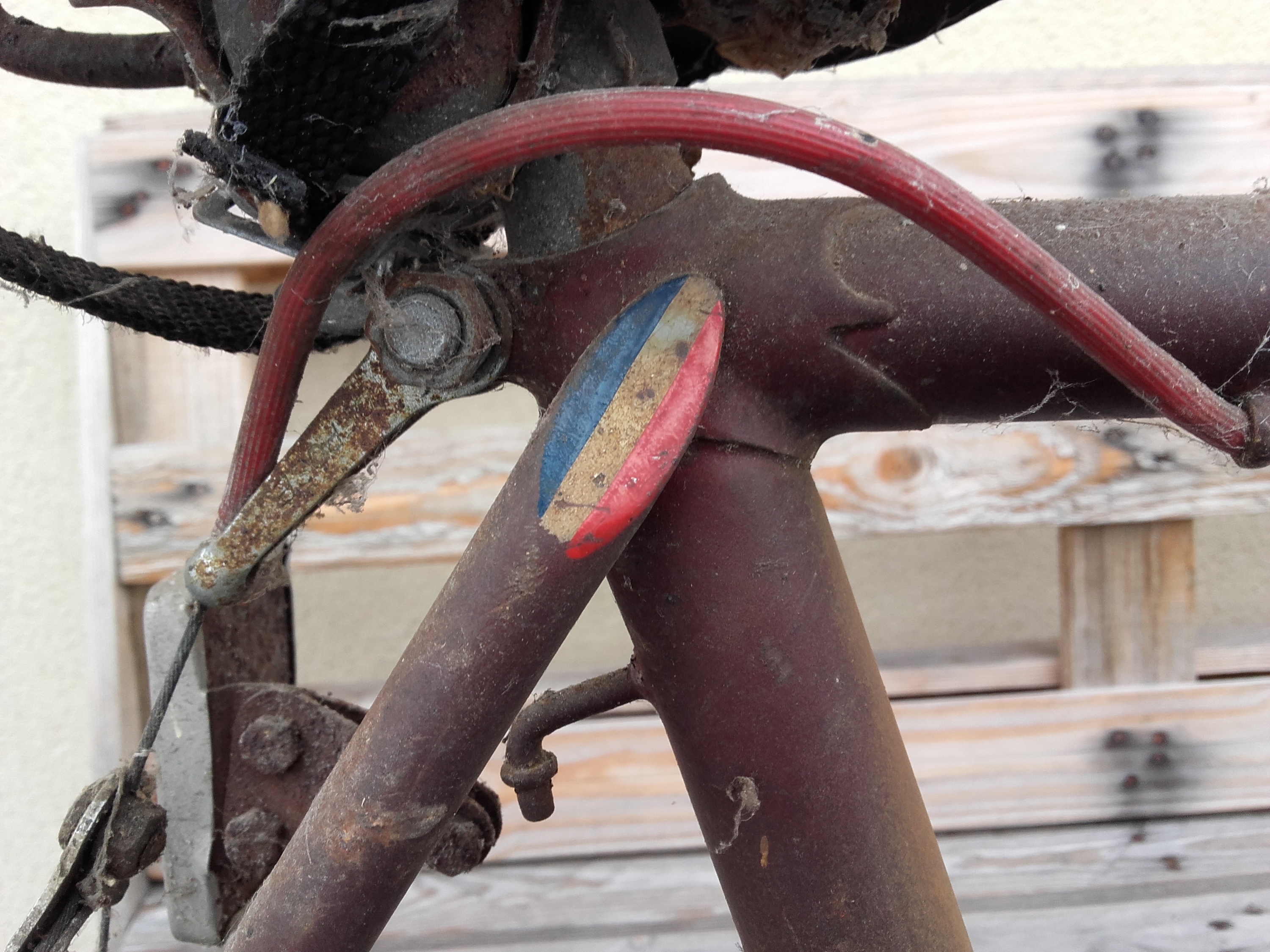

Je vous présente une sortie de grange, il y a du travail mais un beau potentiel je pense.
C' est un LA PERLE que je pense être de fin 40 début 50. Je pense que c' est un course, il doit être rouge.
Le dérailleur AV, les roues et les freins ne doivent plus être d' origines. Si vous pouvez m' en dire plus, merci.

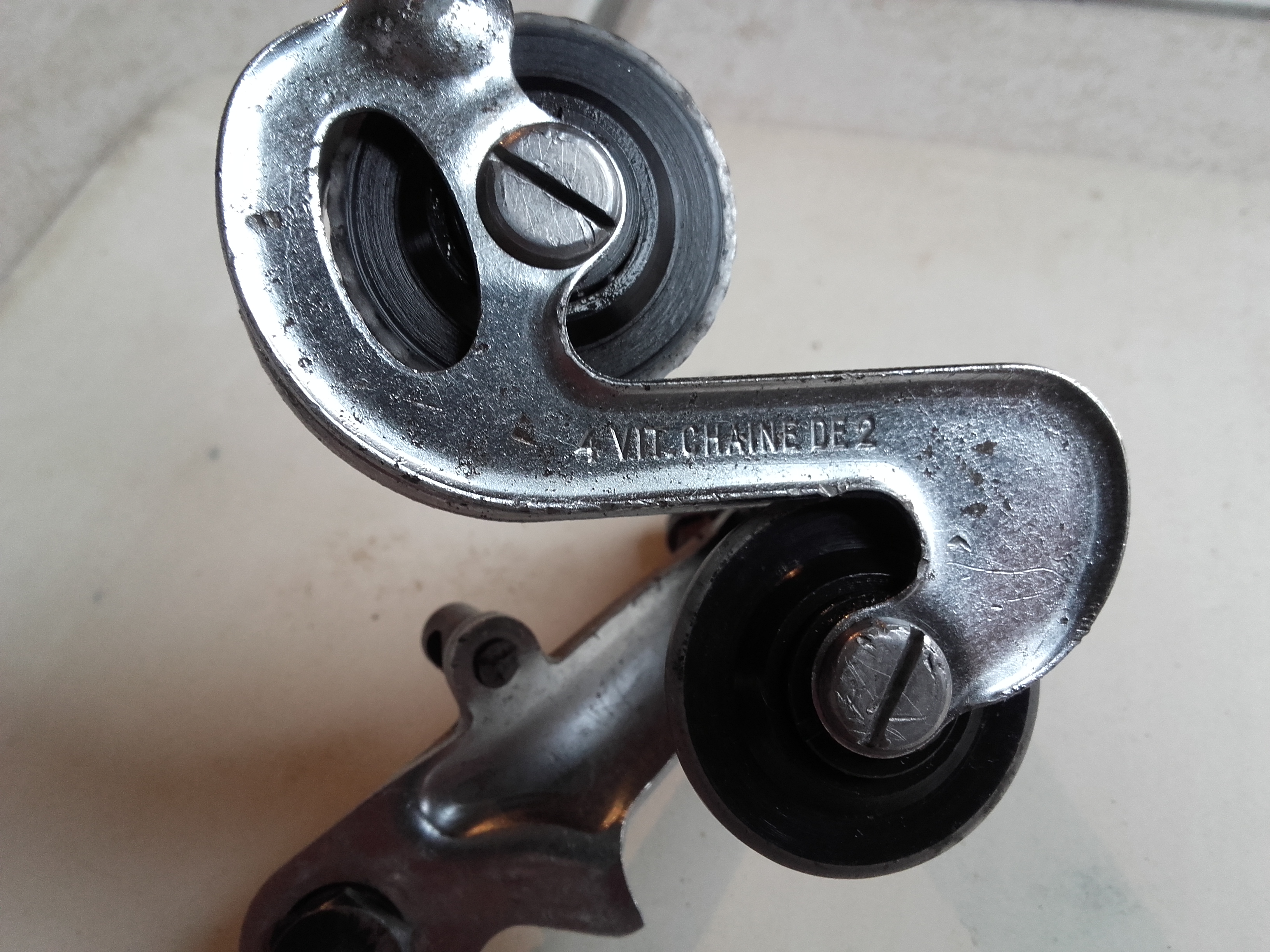

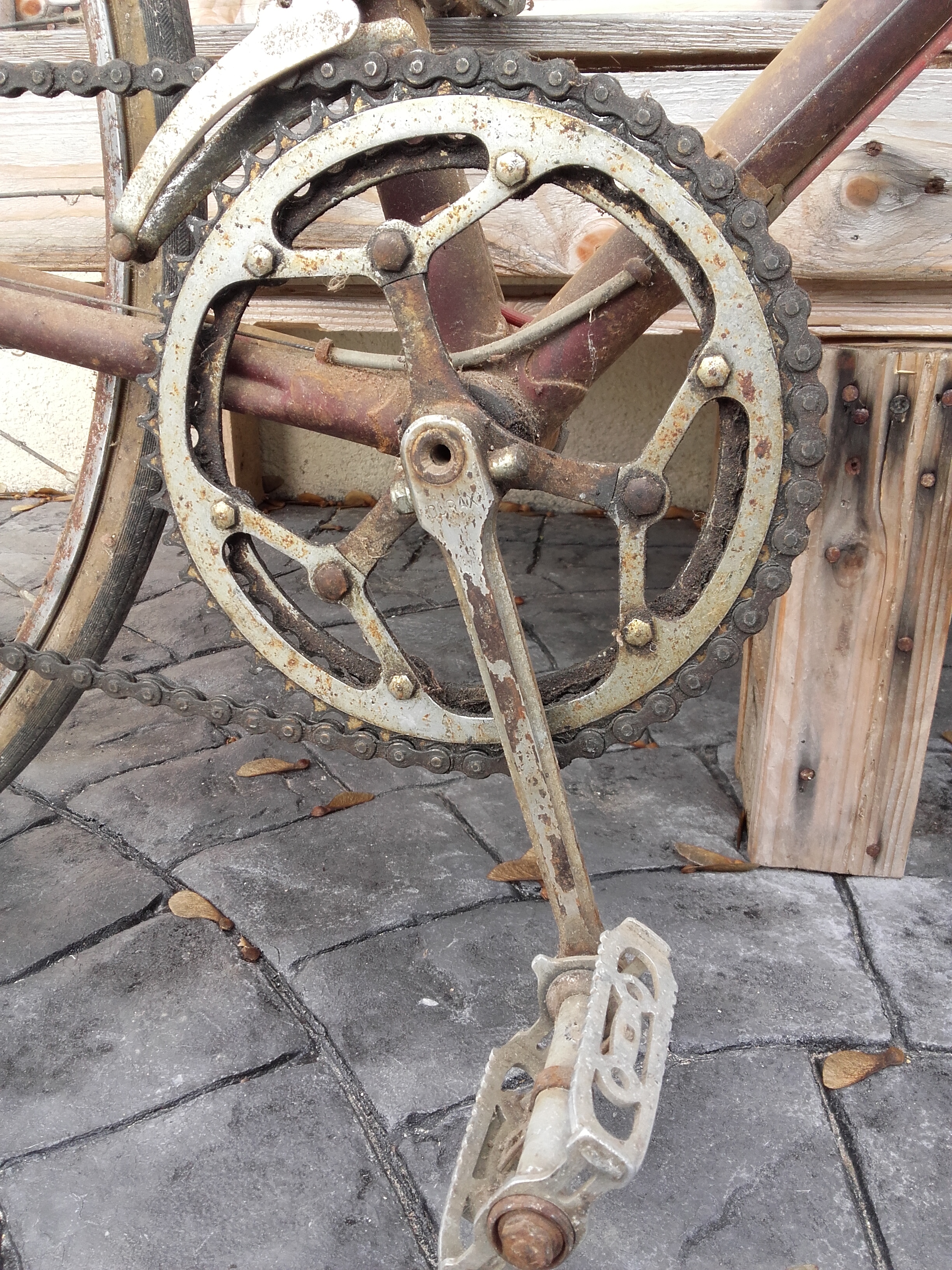

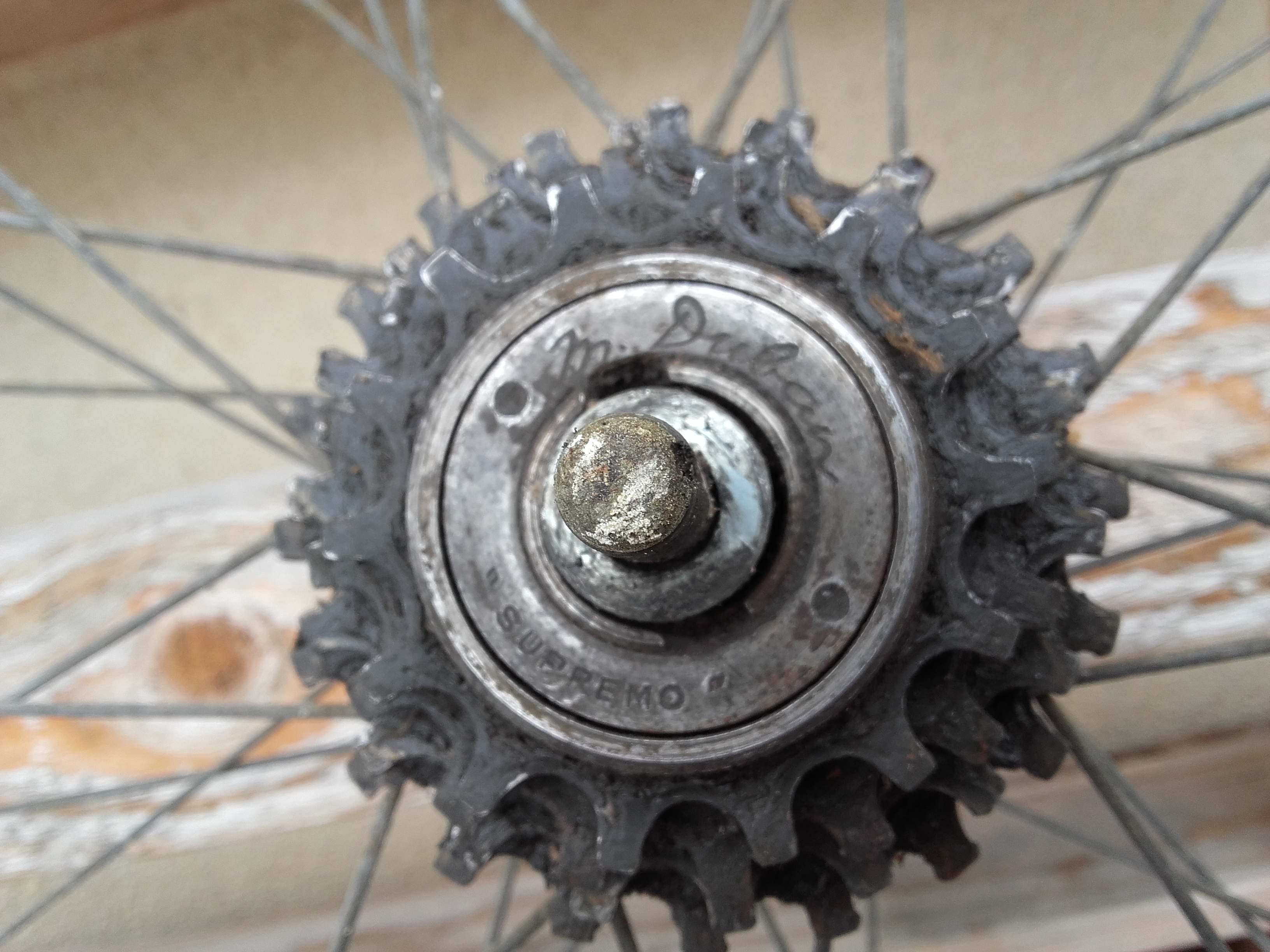

Voici les composants que j' ai pu identifier.

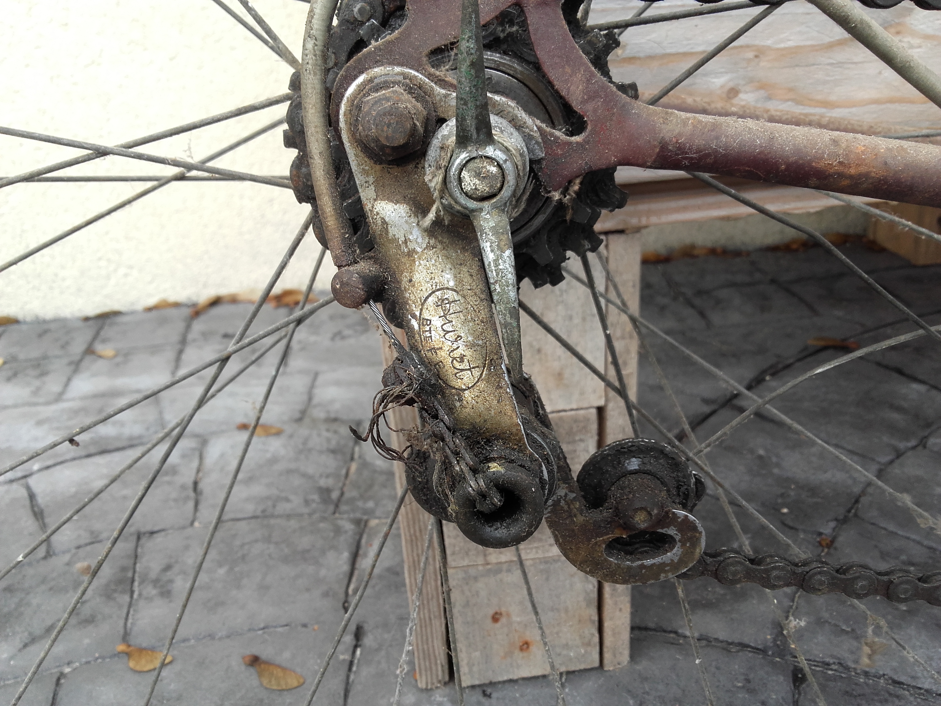

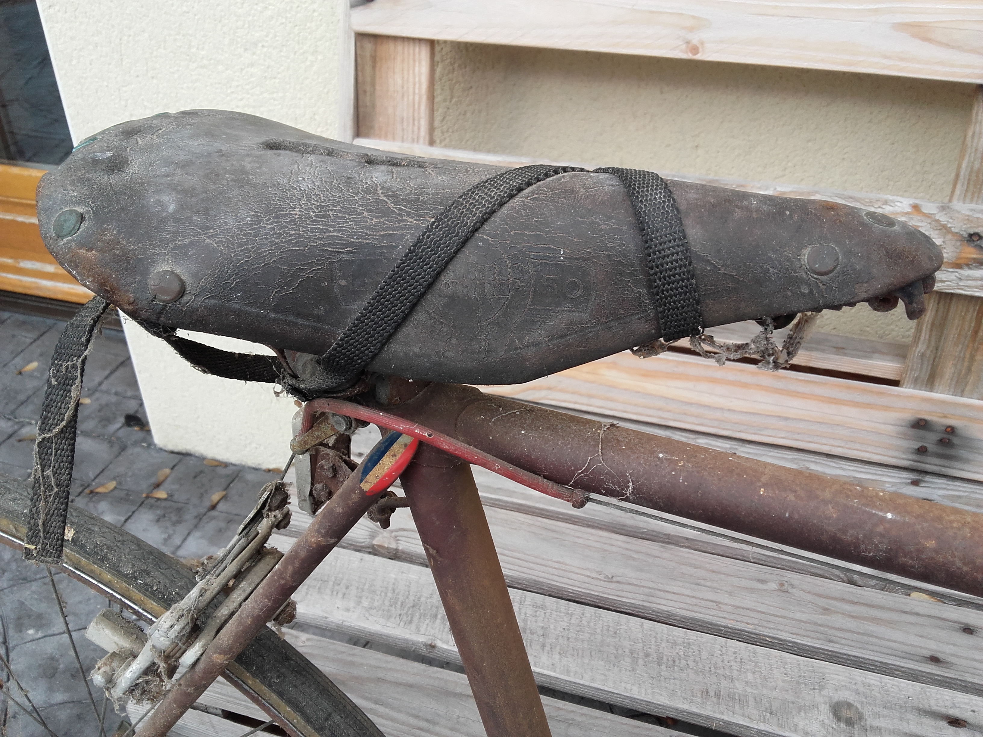

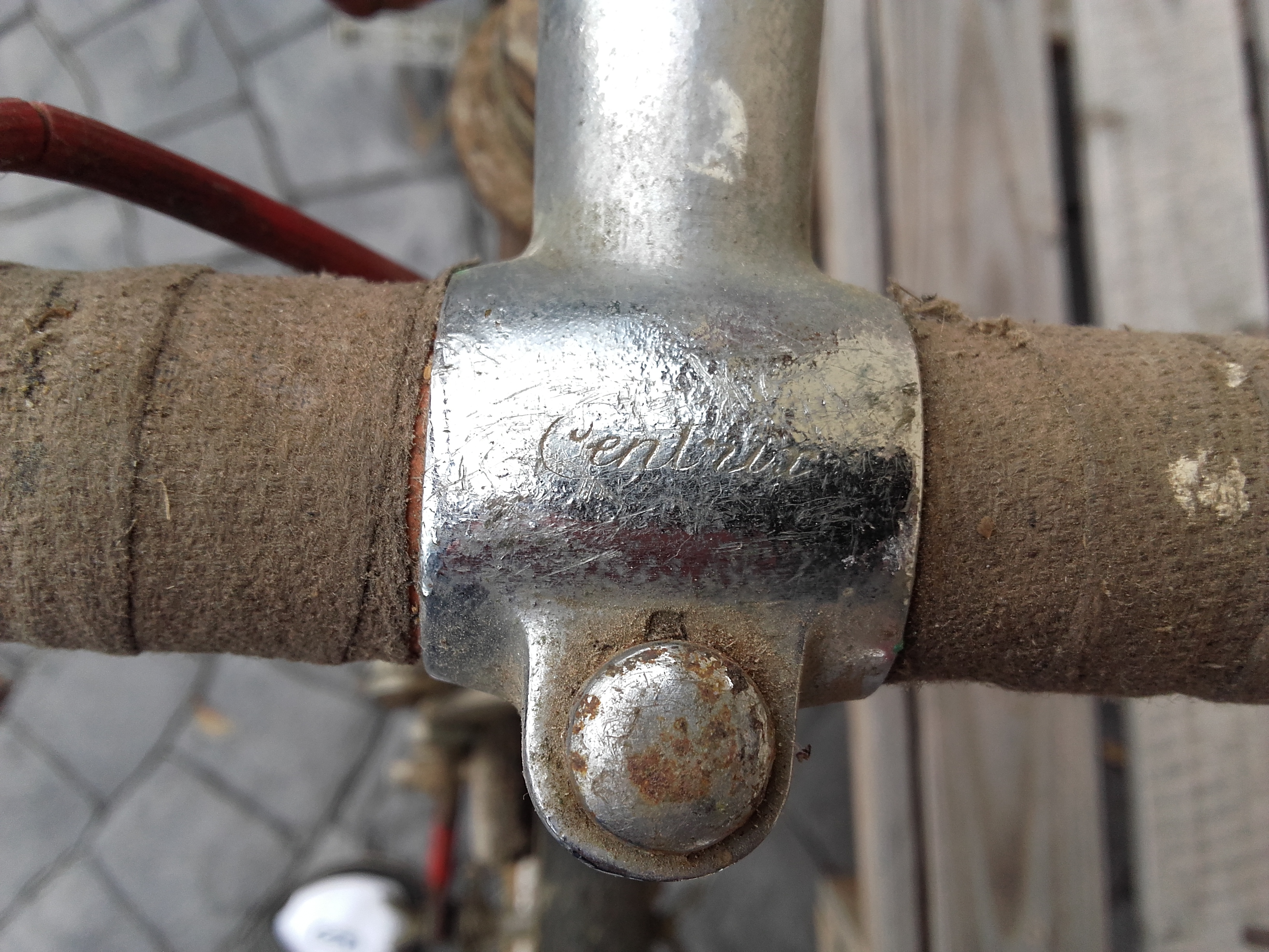

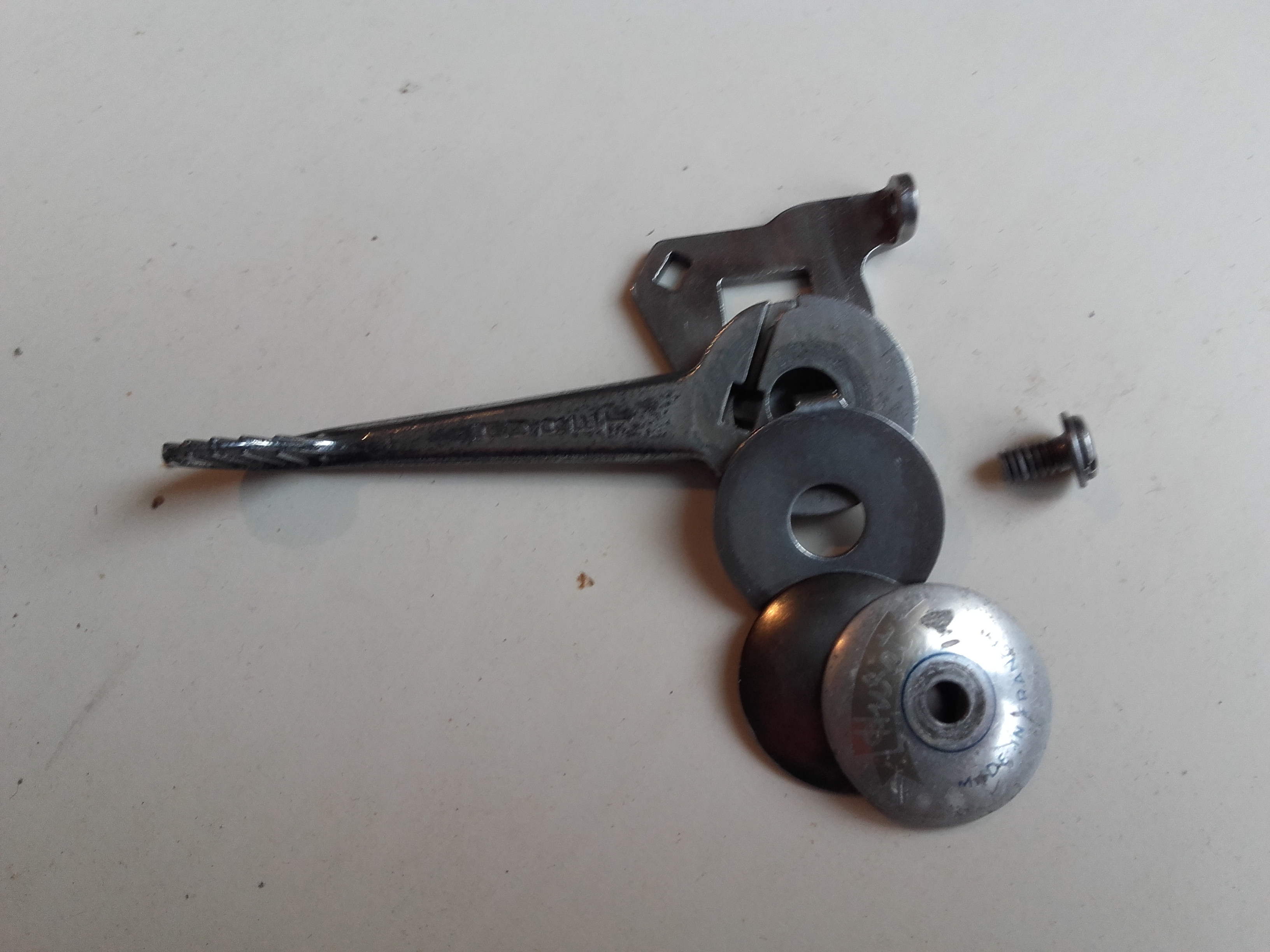

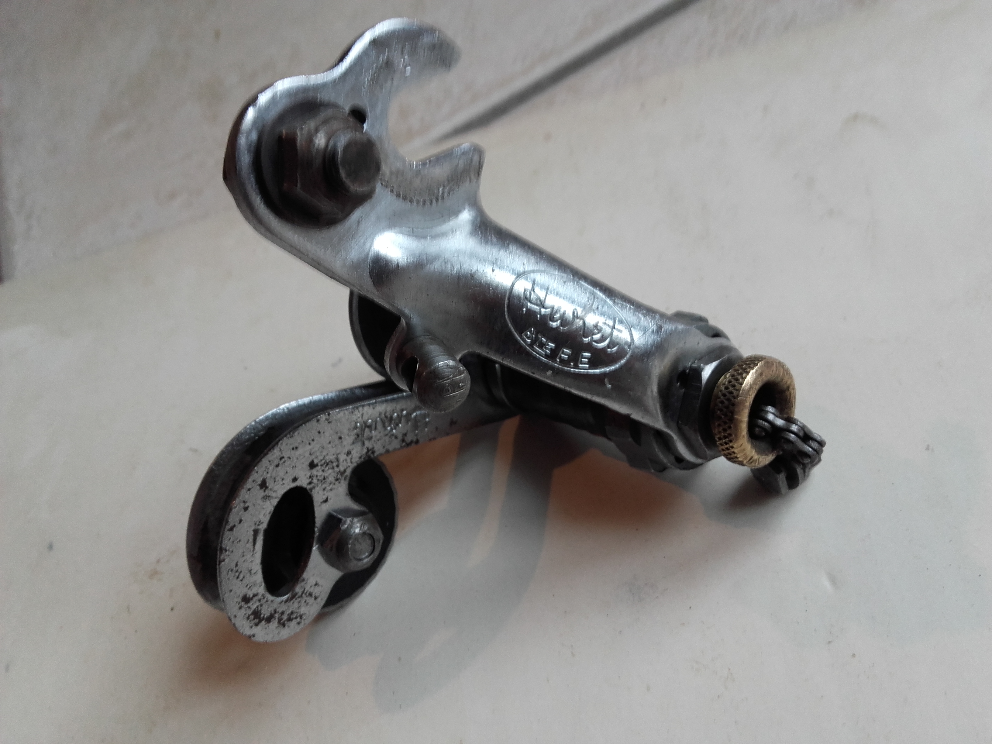

Freins MaFAC Dural Forgé, poignées .M.A.F.A.C. à trous, pédalier DURAX à clavettes, axe de pédalier creux potence CENTRIX, dérailleur AR HURET, dérailleur AV HURET, roue libre M. DUBAN SUPREMO 4V, moyeu ATOM, jante acier, selle PEARL, cale pieds CHRISTOPHE, pédale alu LYOTARD.
Ci-joint quélques photos :

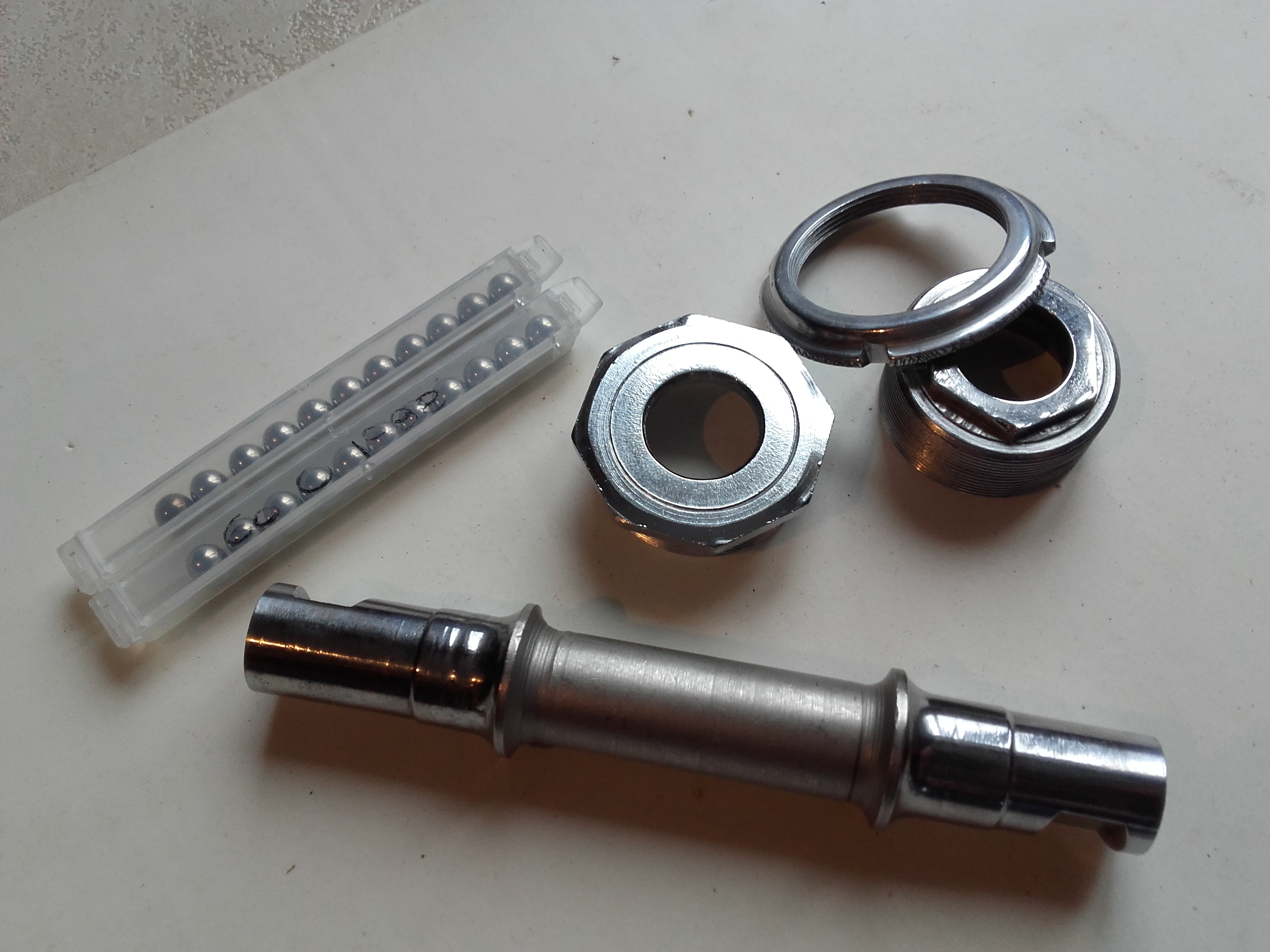

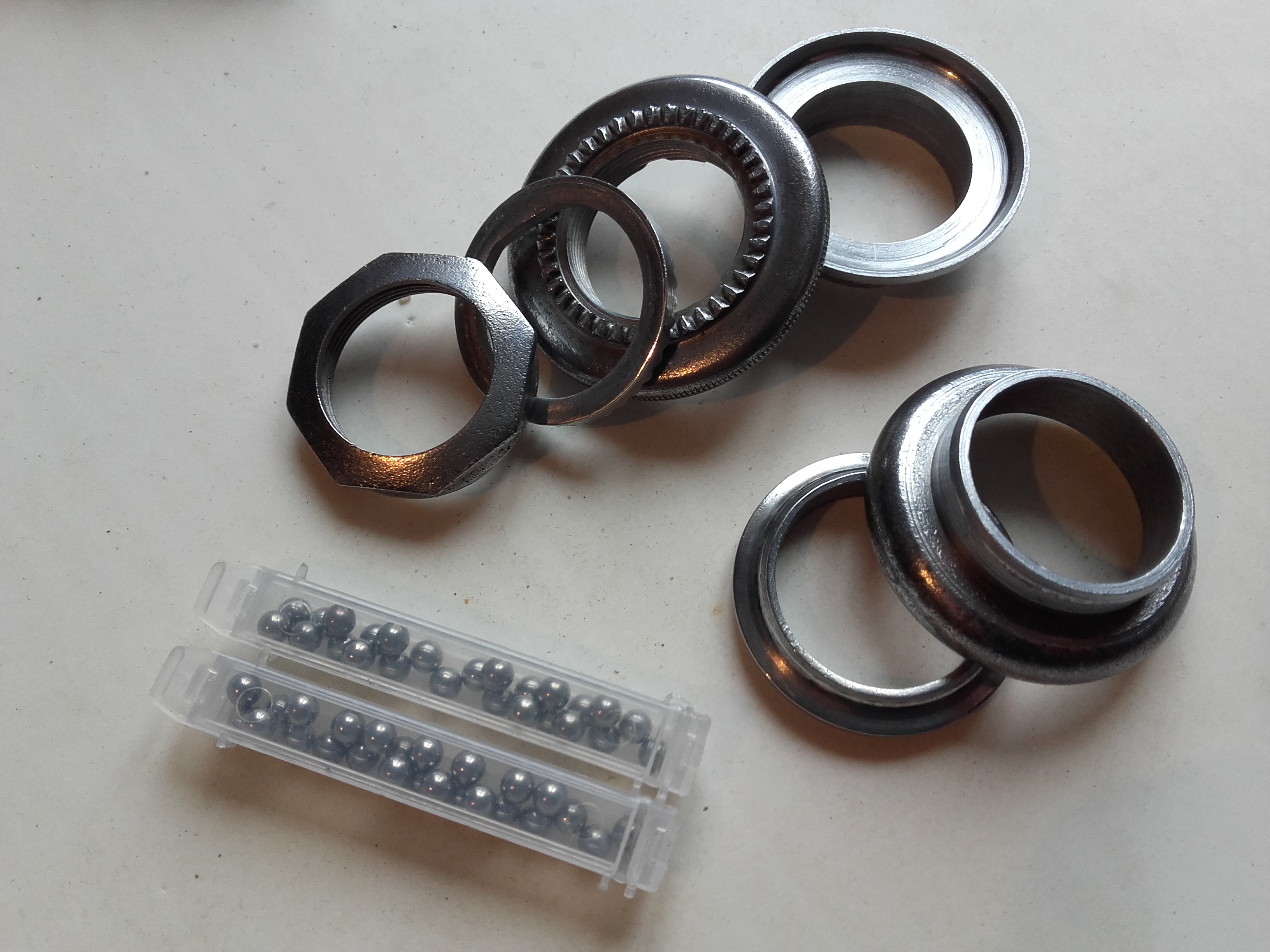

Le démontage c' est bien passer, tout est venu sans problèmes.
Le nettoyage peut commencer.

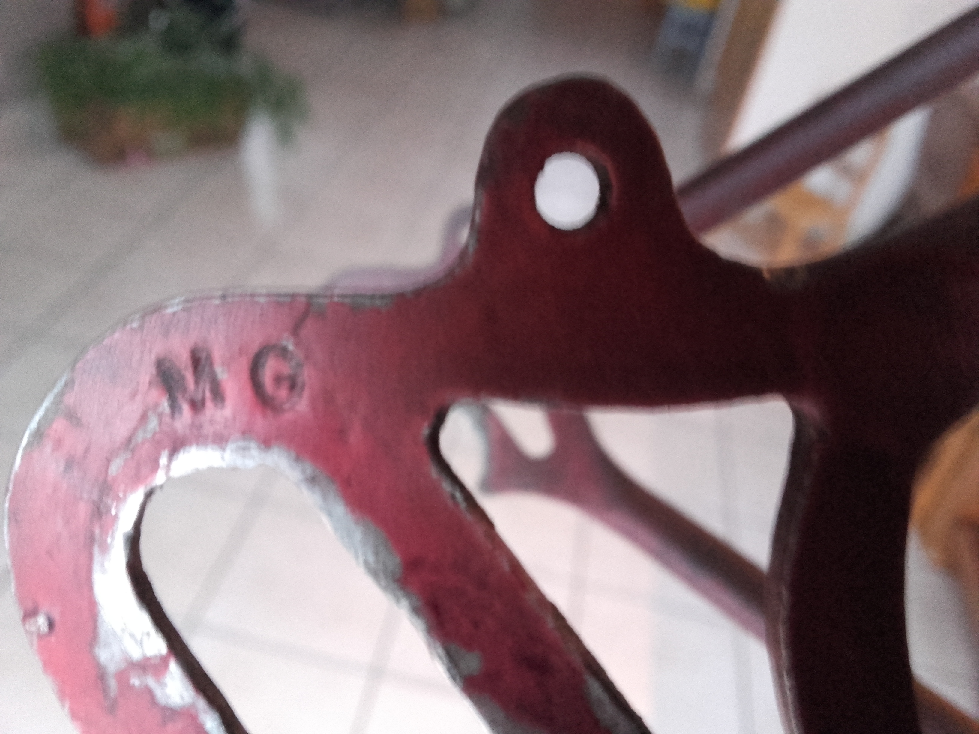

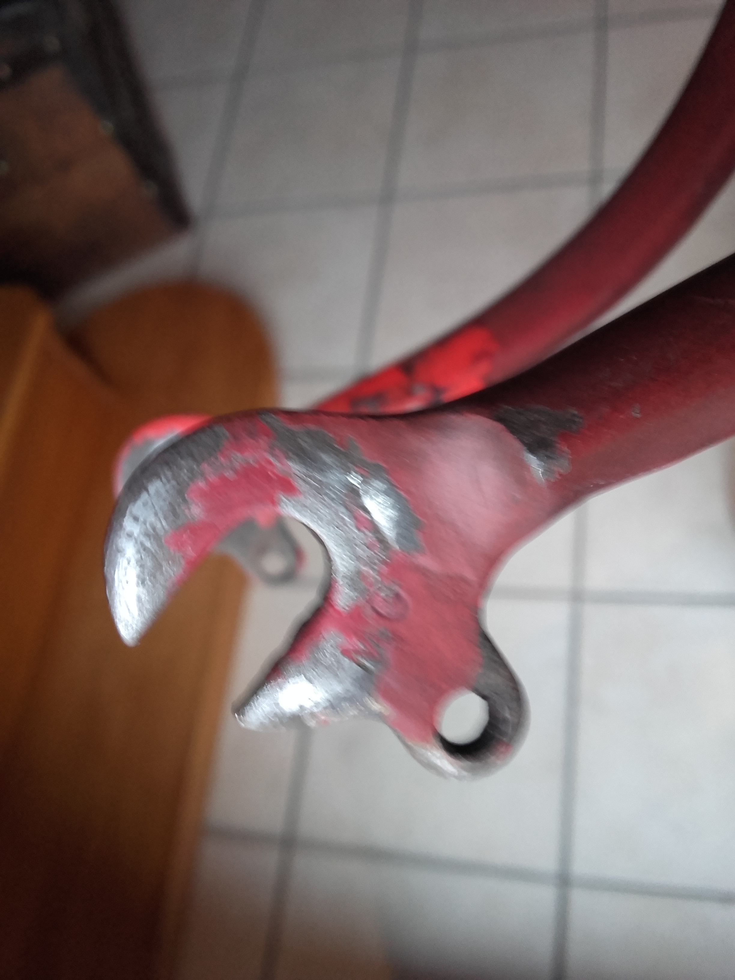

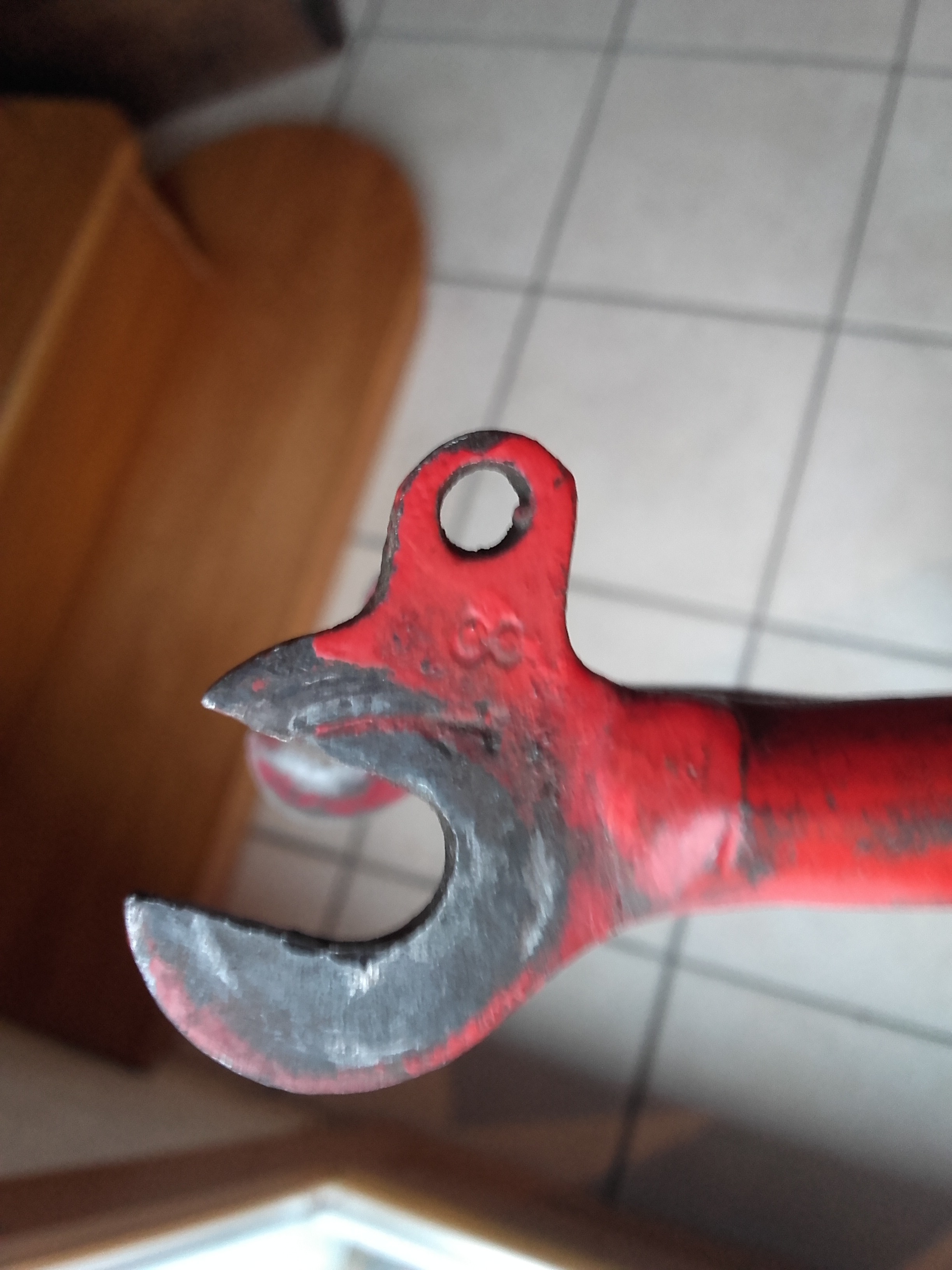

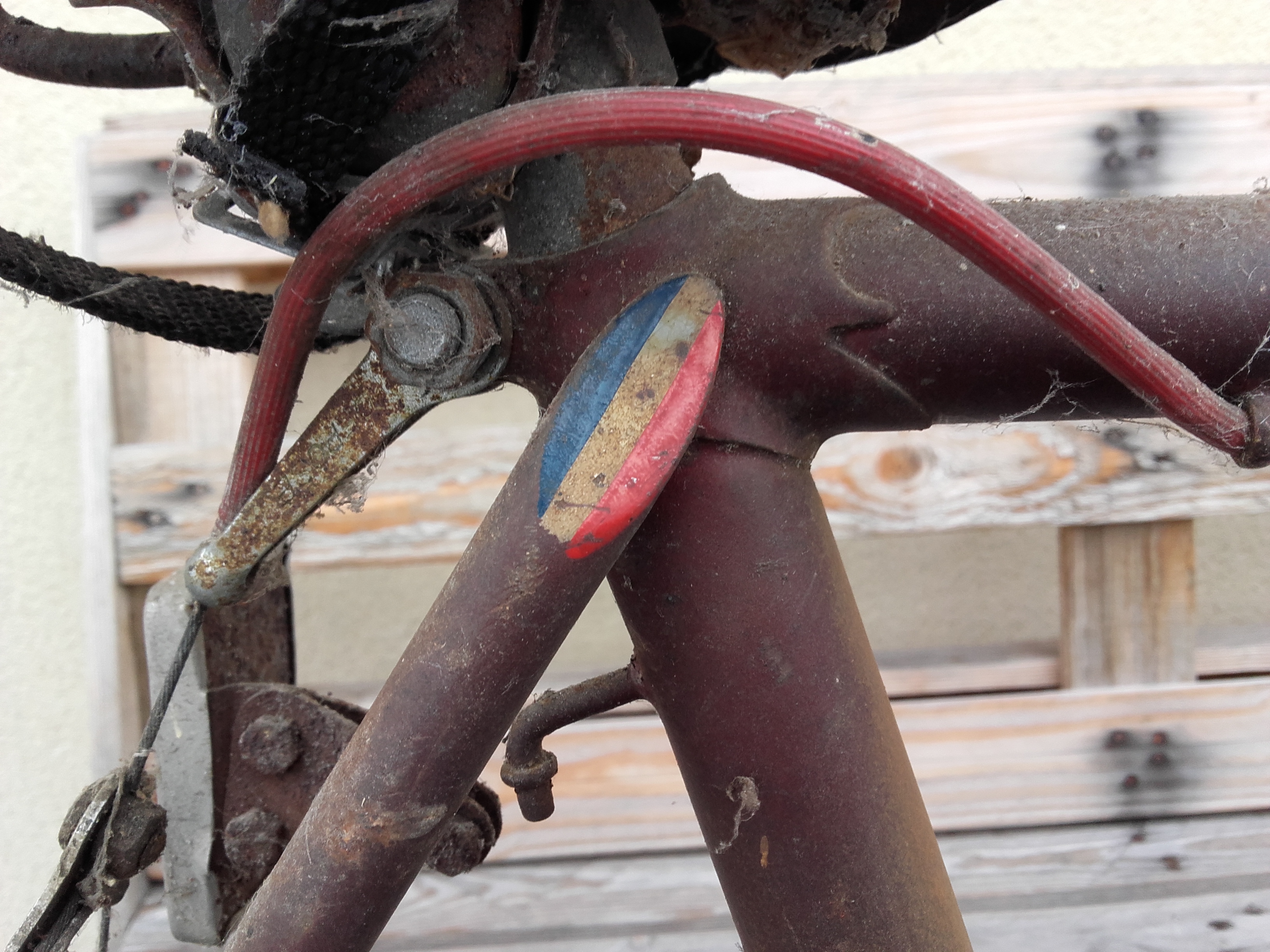

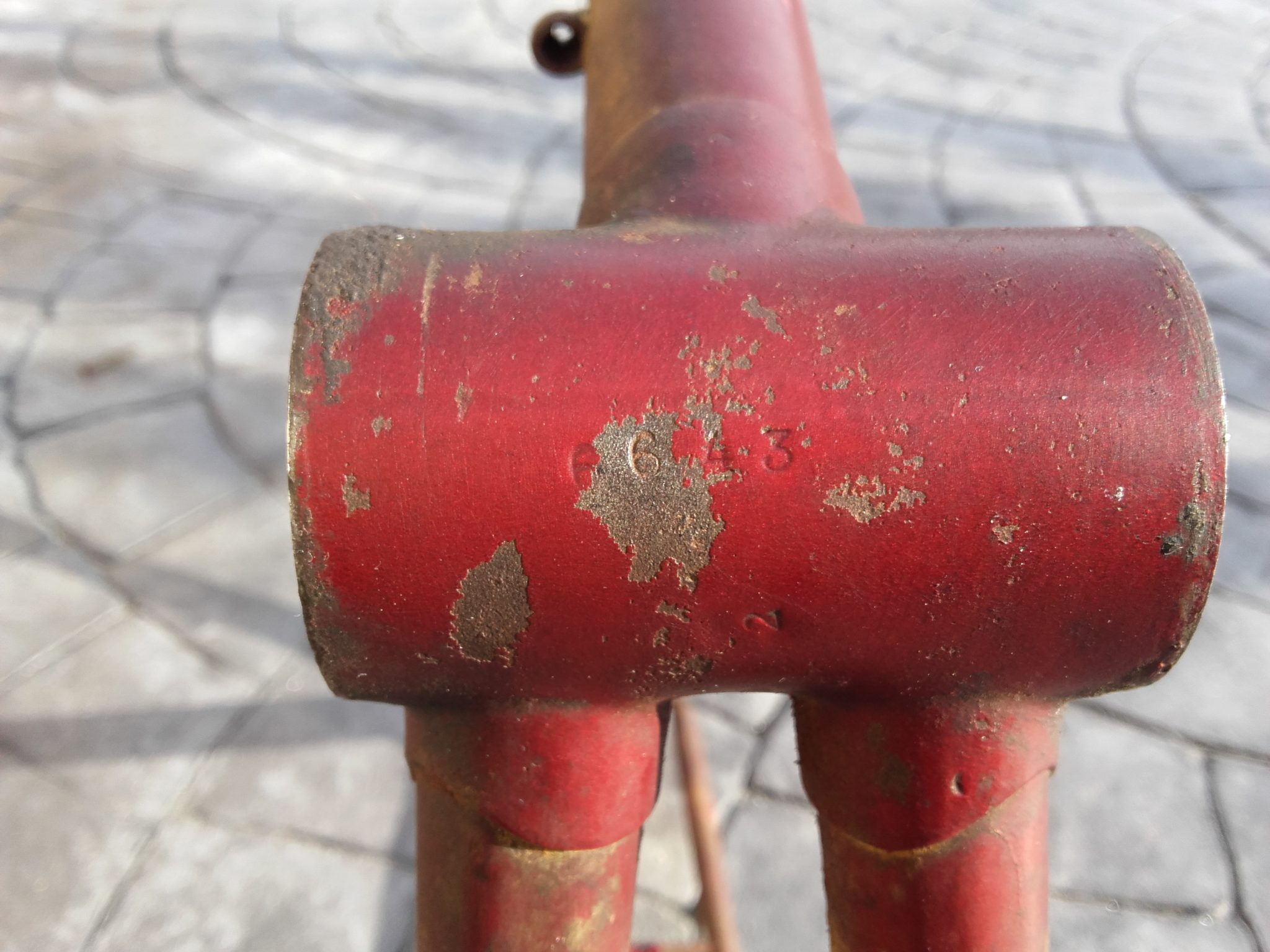

numéro du cadre
20181212 133737

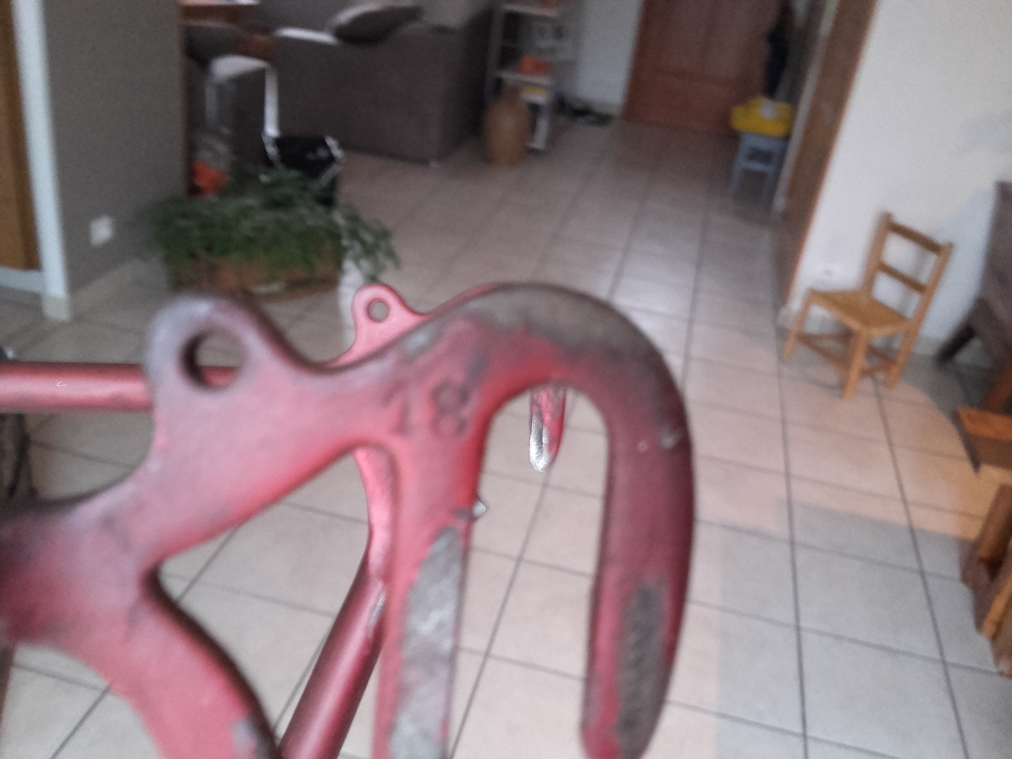

D' autres numéros sur les pattes de cadres
20181214 143958
20181214 143727
20181214 143741
20181214 143937

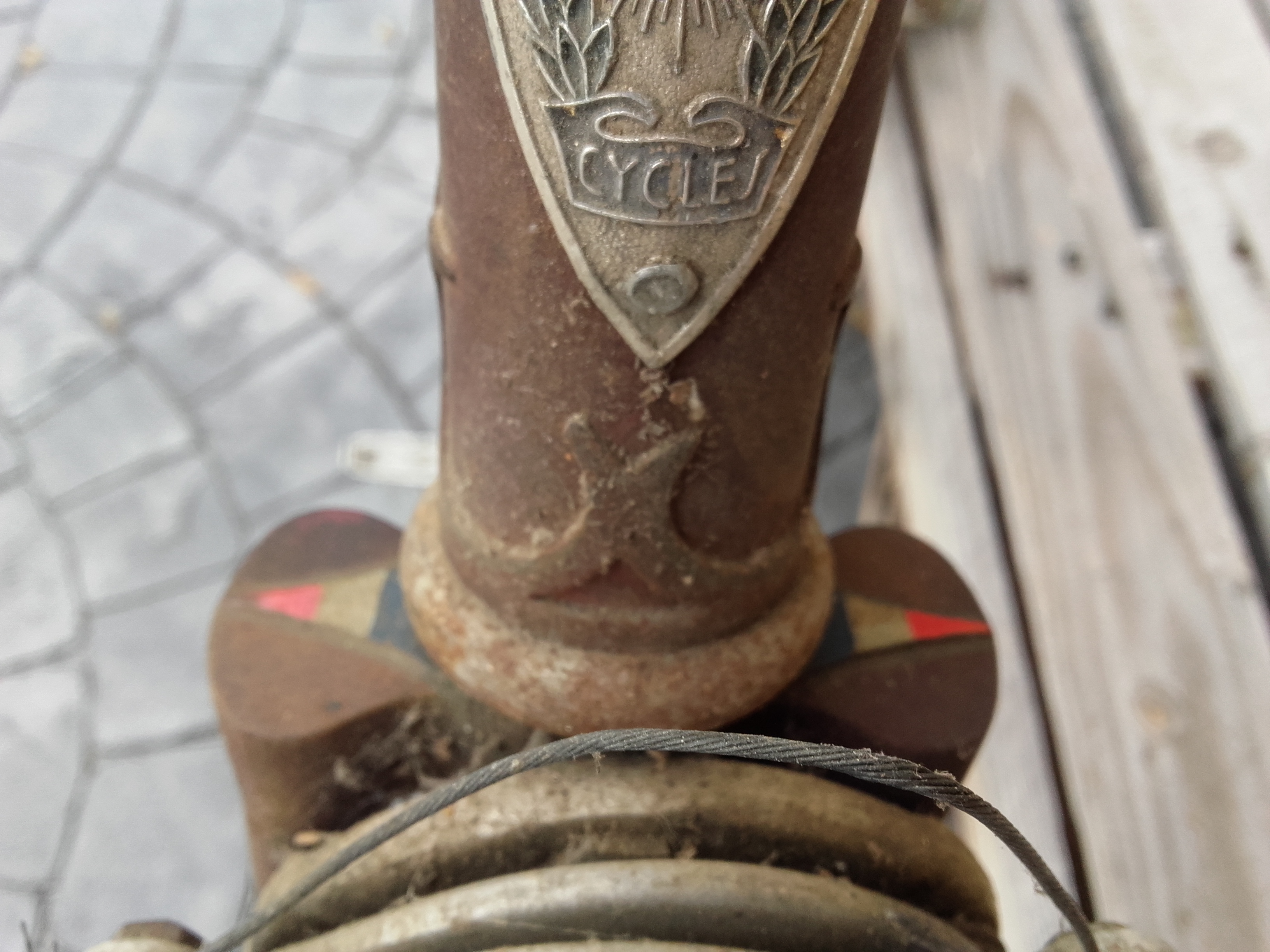

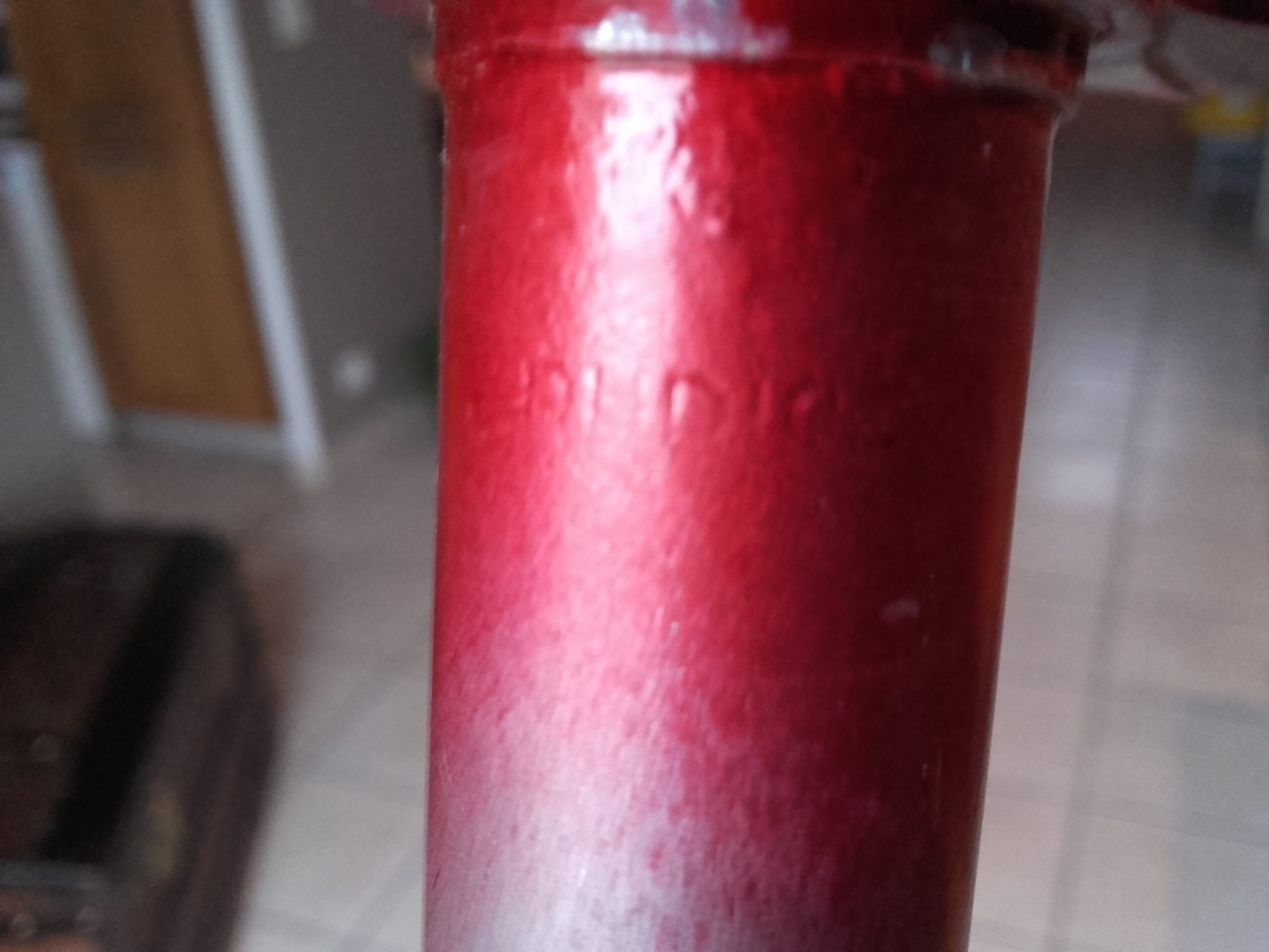

Et une inscription sur le pivot de fourche. JE pense lire RUBIS
20181214 143652
Ce message a été modifié Il y a 8 ans 5 fois parVELOCYCLO

le nettoyage a commencé.
20181214 150518
20181214 150633
20181214 150657
20181214 150548
20181214 150708
Ce message a été modifié Il y a 8 ans 2 fois parVELOCYCLO

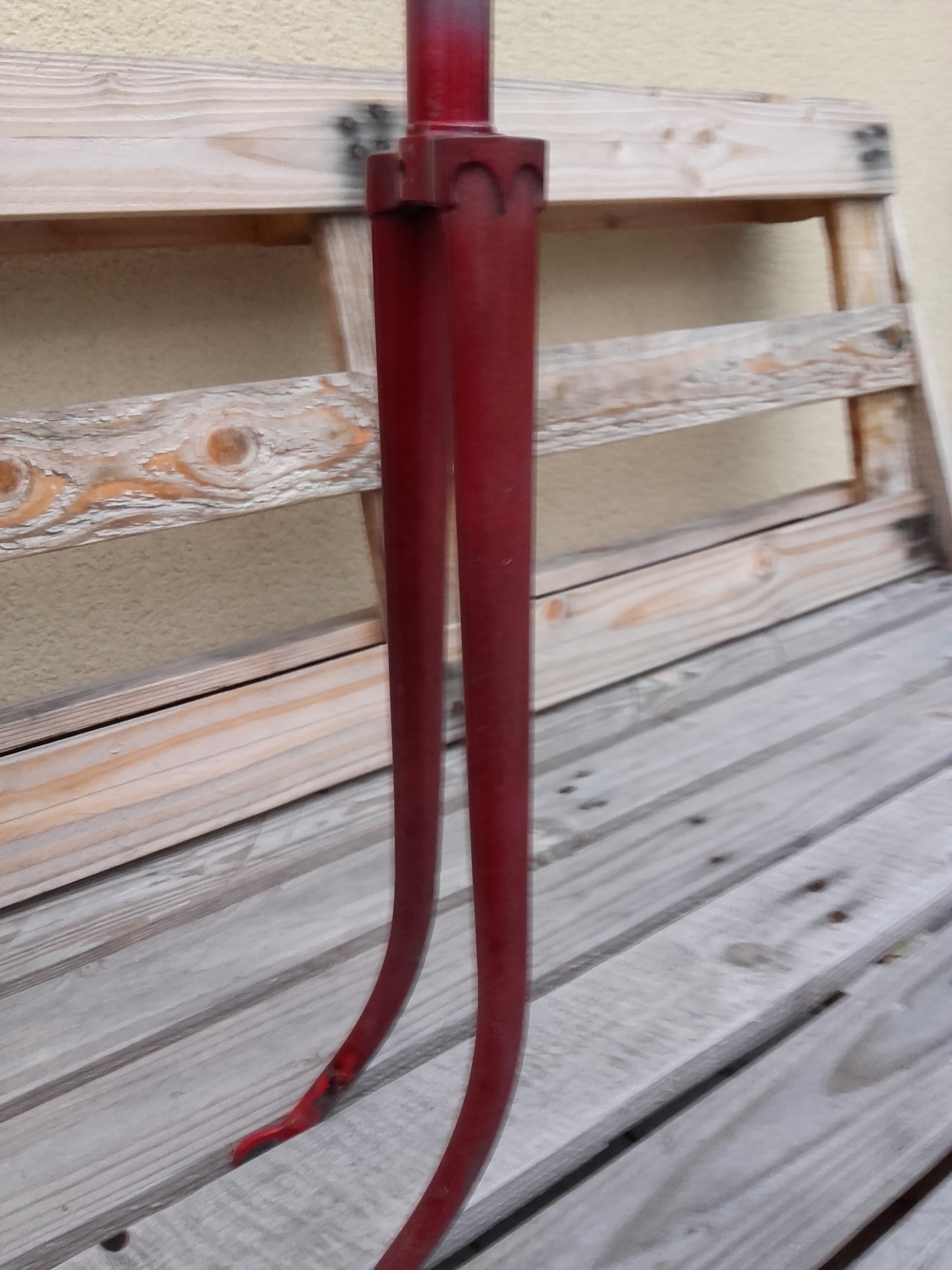

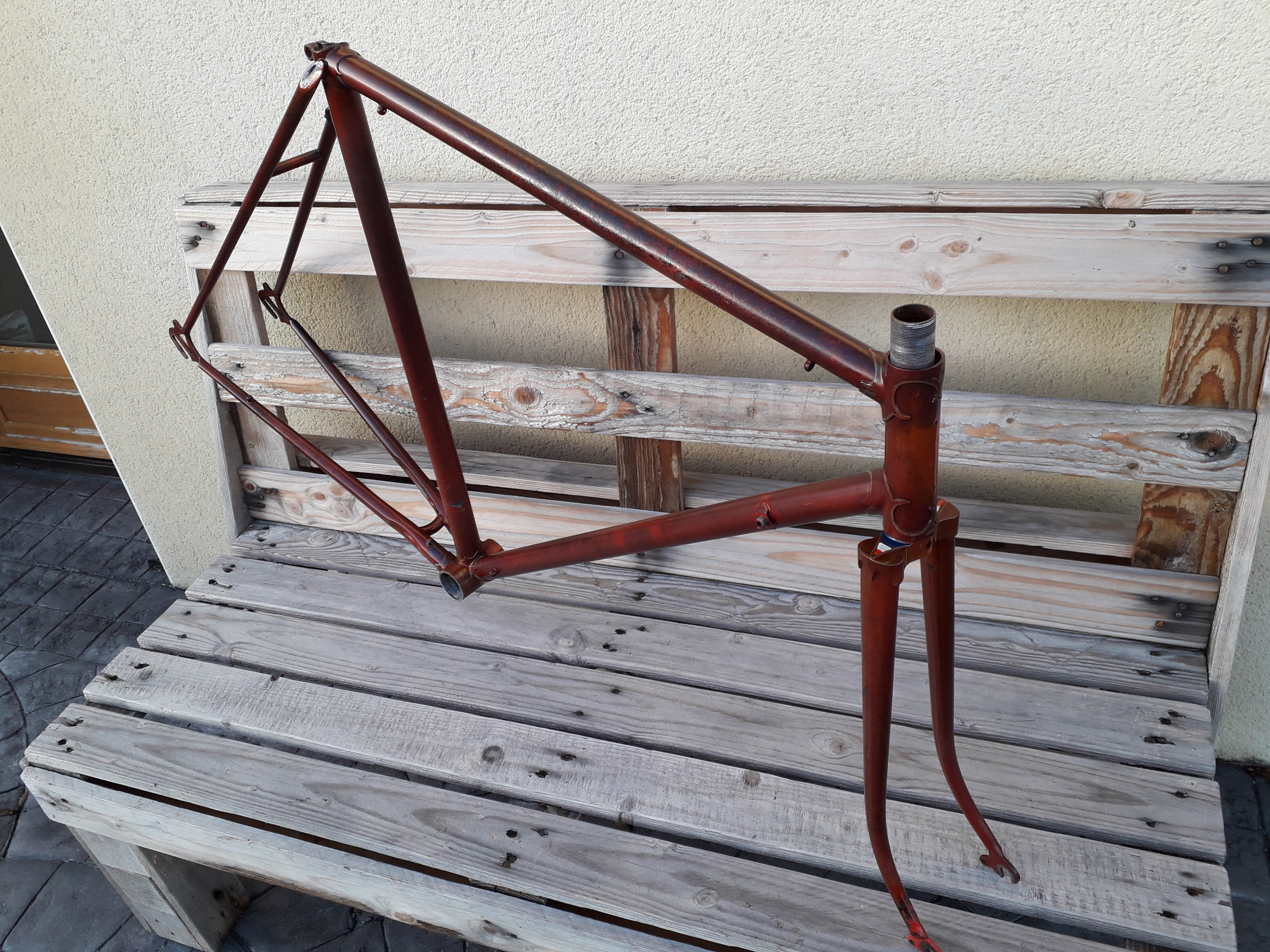

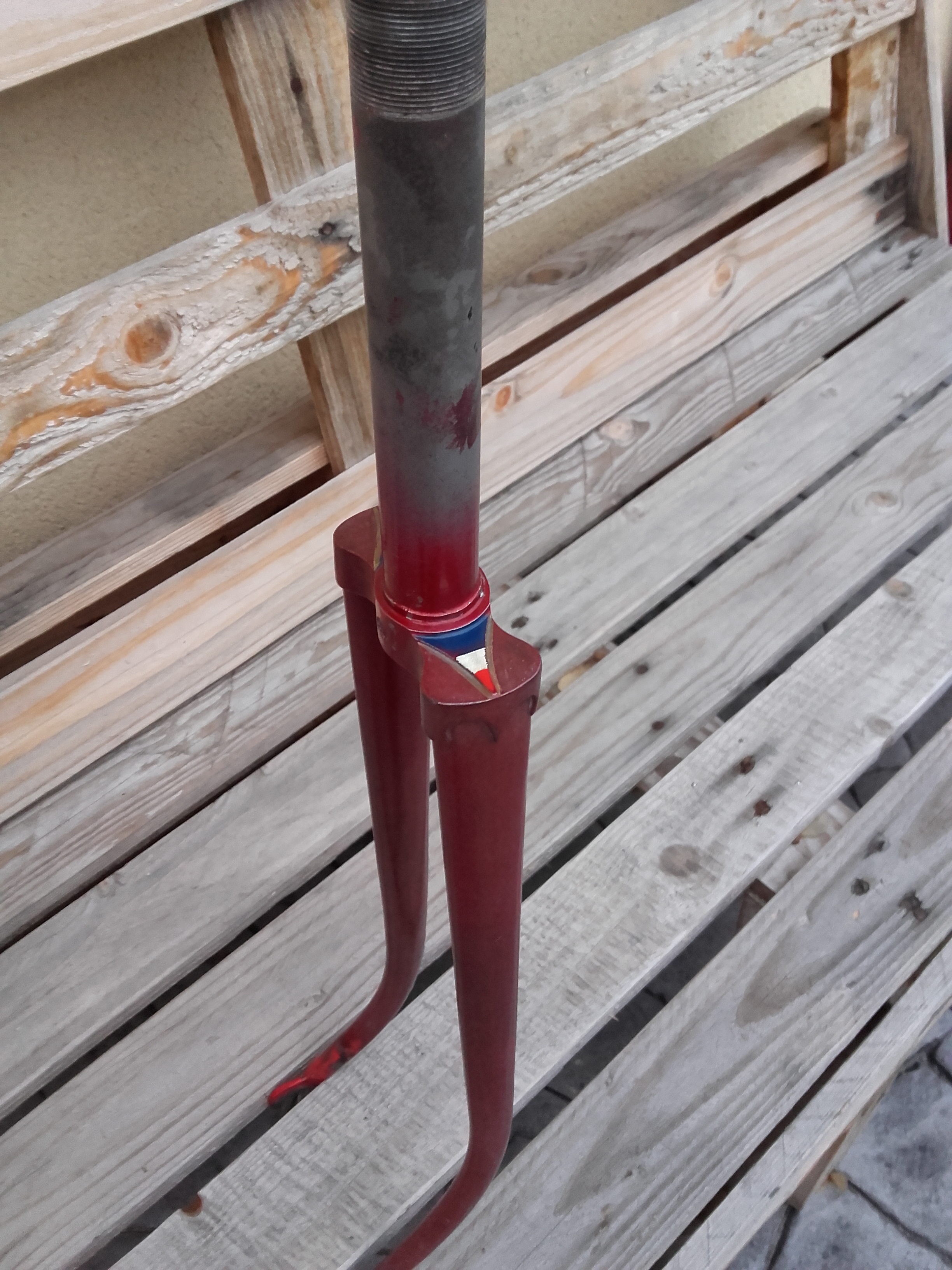

Fourche nettoyer plus qu' à la vernir pour la protégée. On passe au cadre.
20181214 164010
20181214 163958
15/12/2018 9:49
il va faire un très beau vélo, au final le rouge va être superbe, il a pas trop souffert des UV, pour la période, je me lance de 50 à 60 ?
15/12/2018 12:17
Les cycles La Perle ont été mis sous administrateur judiciaire le 30 juin 1955. Ont-il poursuivi une activité  longtemps ? Avec des jantes en acier, ce ne semble pas être un vélo de course ( Après WW2, il semble que seulement les boyaux étaient autorisés) ... ou alors entrée de gamme, il faudrait vérifier sur des catalogue

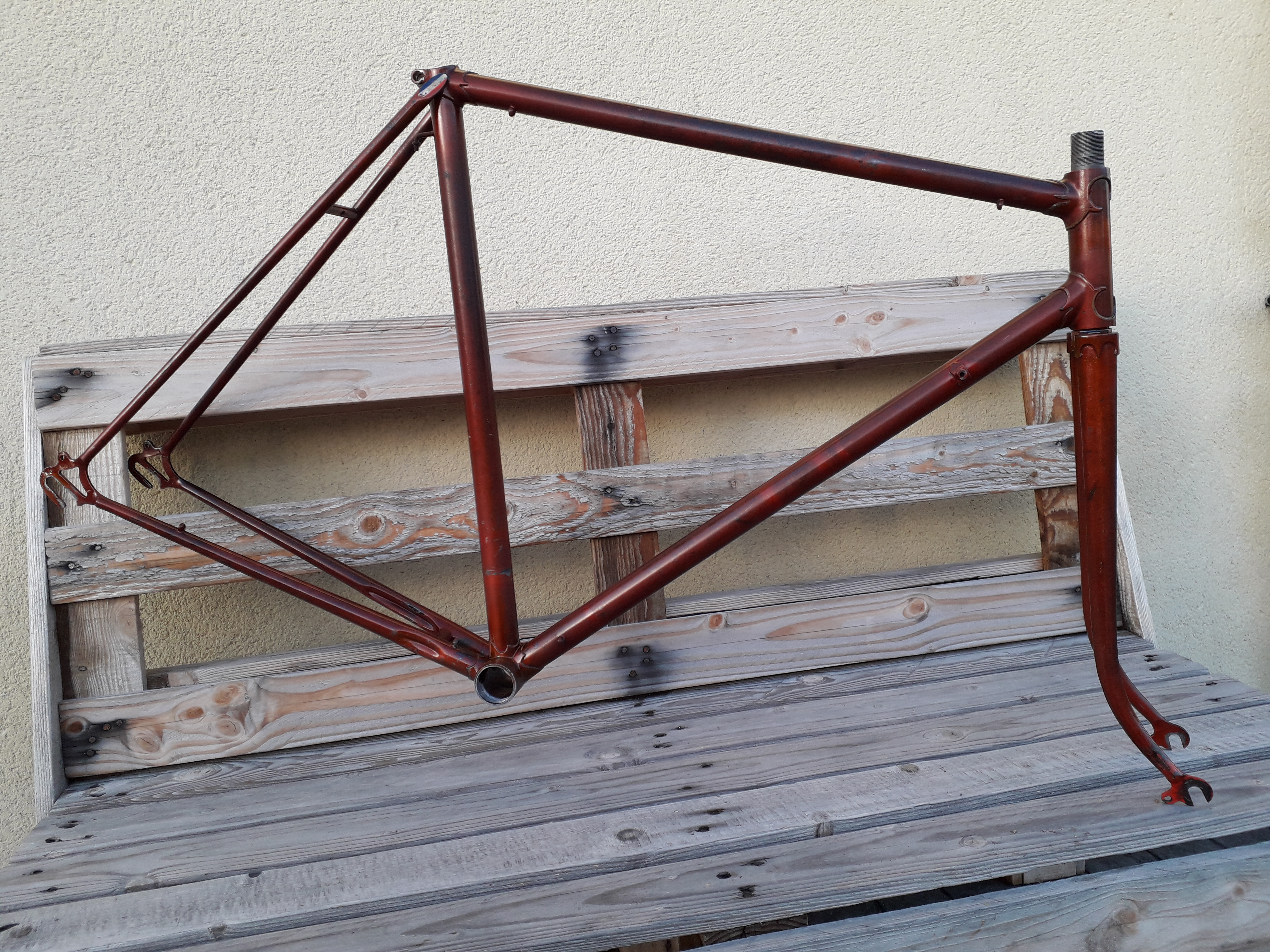

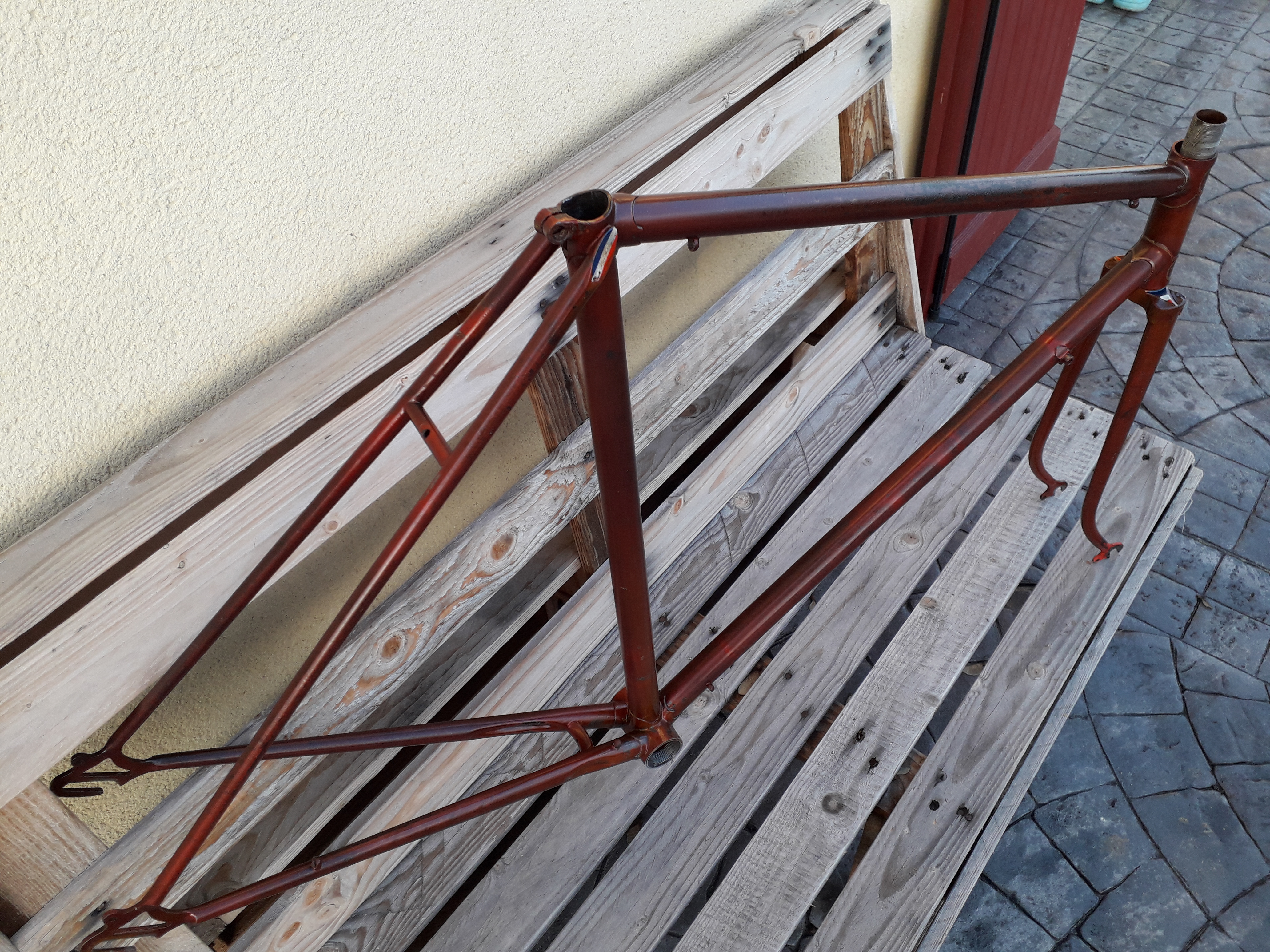

Le nettoyage du cadre est fini. Je ne pense pas que je pourrai le ramener plus.
Dommage que les liserés et le logo LA PERLE n' ont pas résistes au temps.
Maintenant il me reste à finir le nettoyage des composants et le remontage pourra
commencé.
Ci-joint quelques photos
