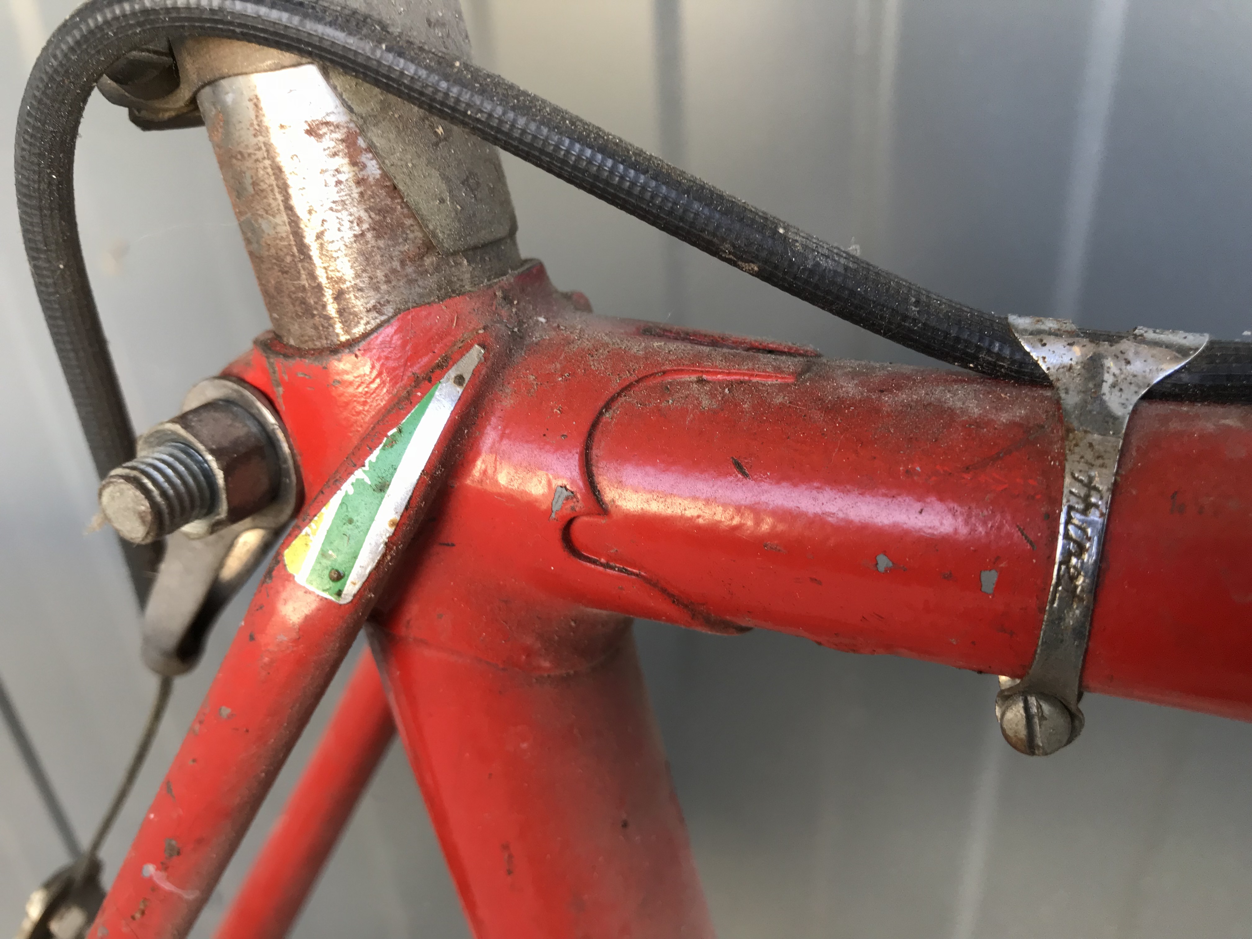

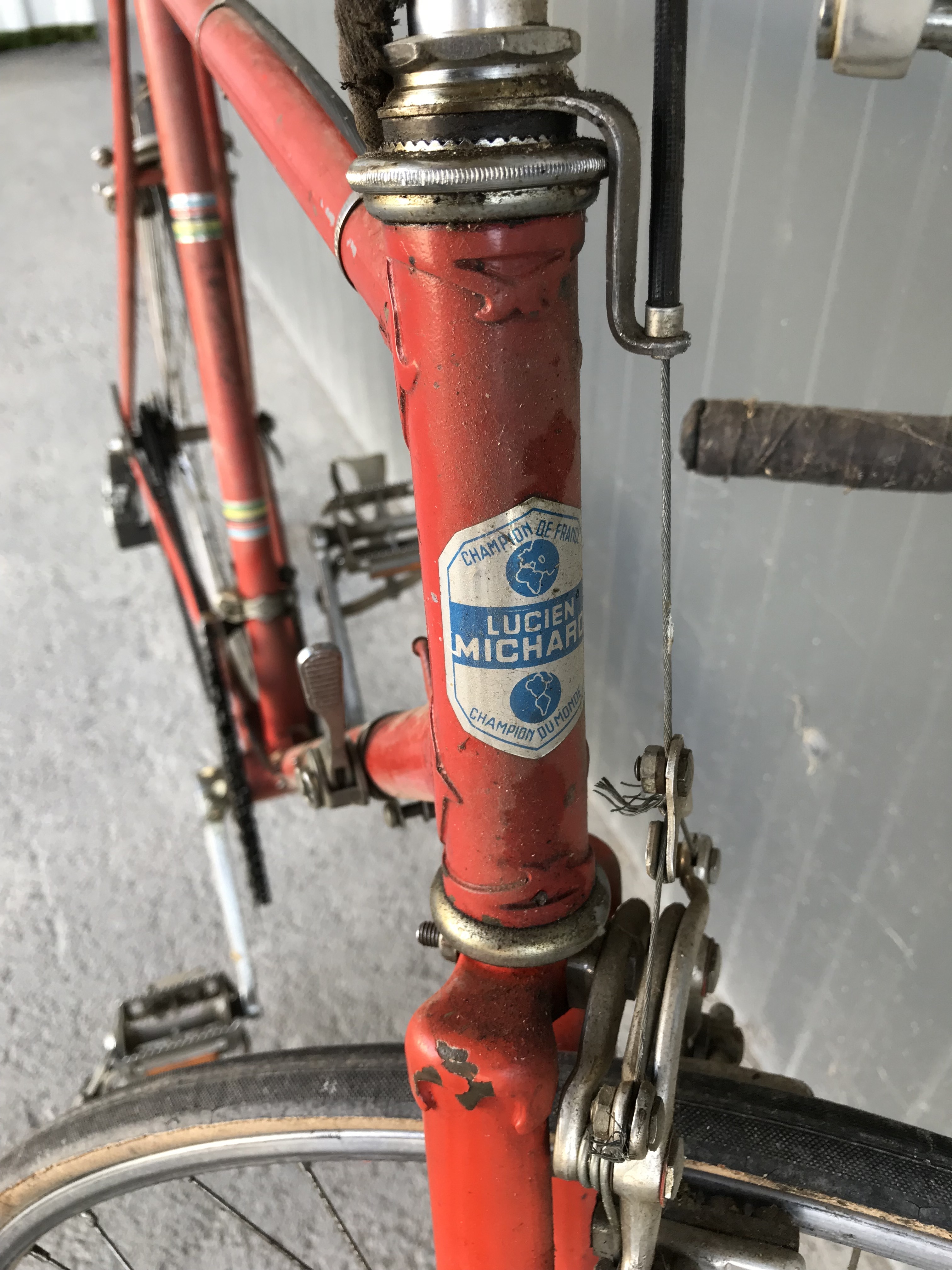

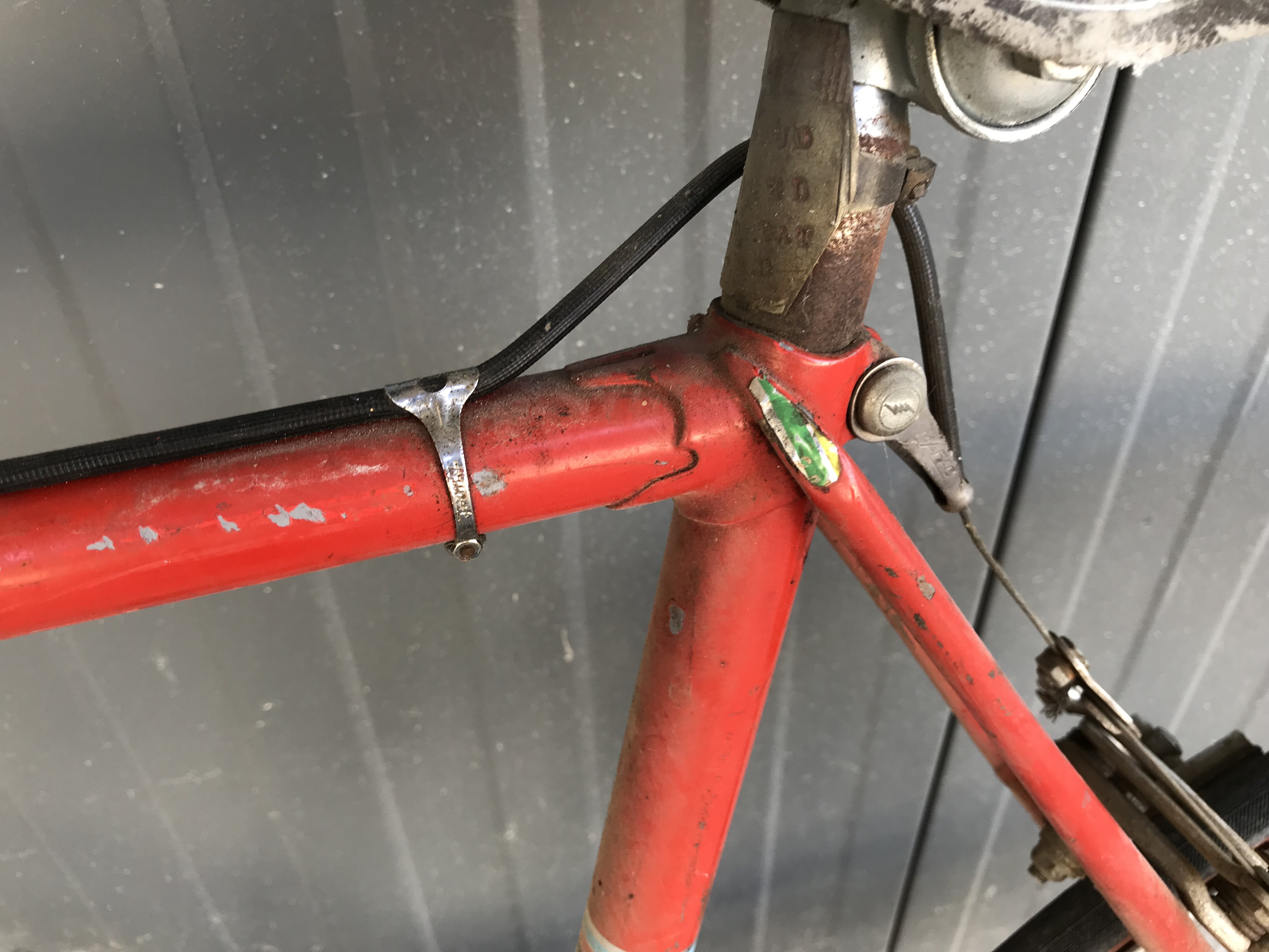

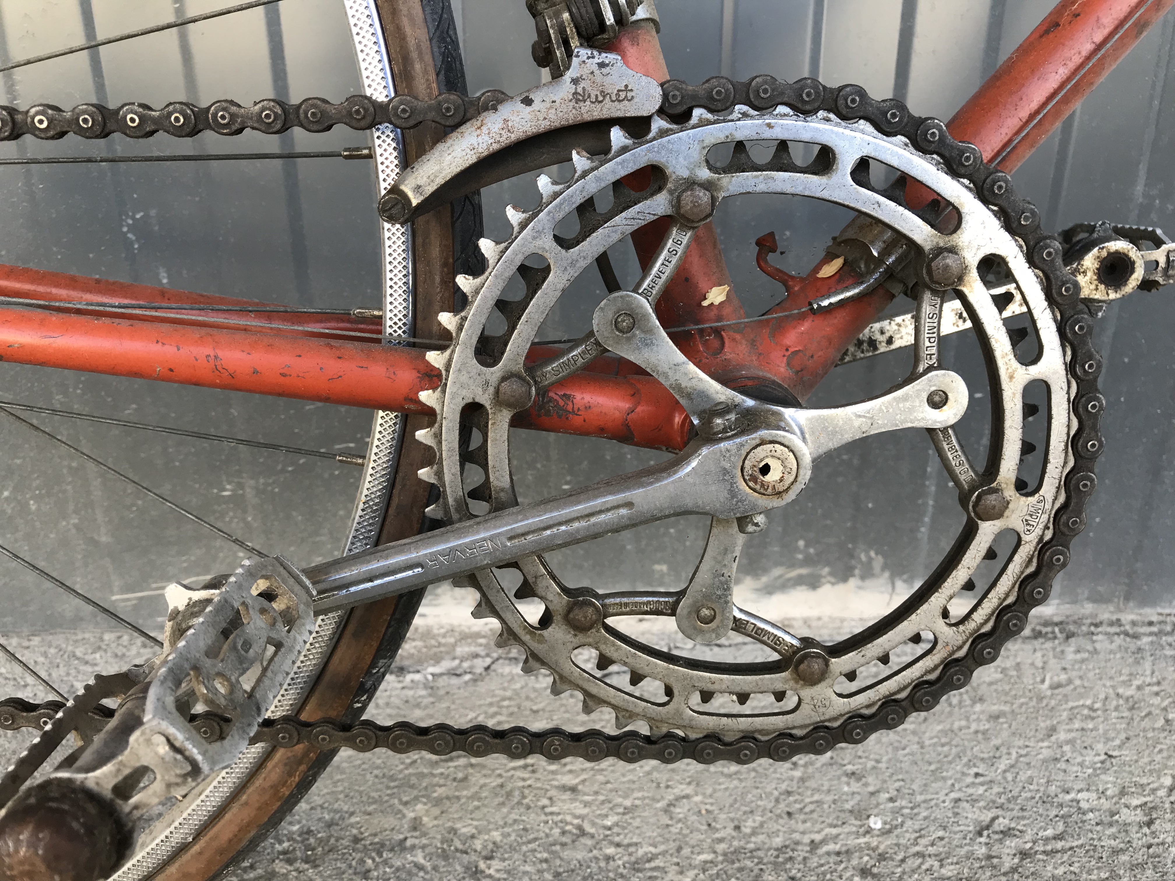

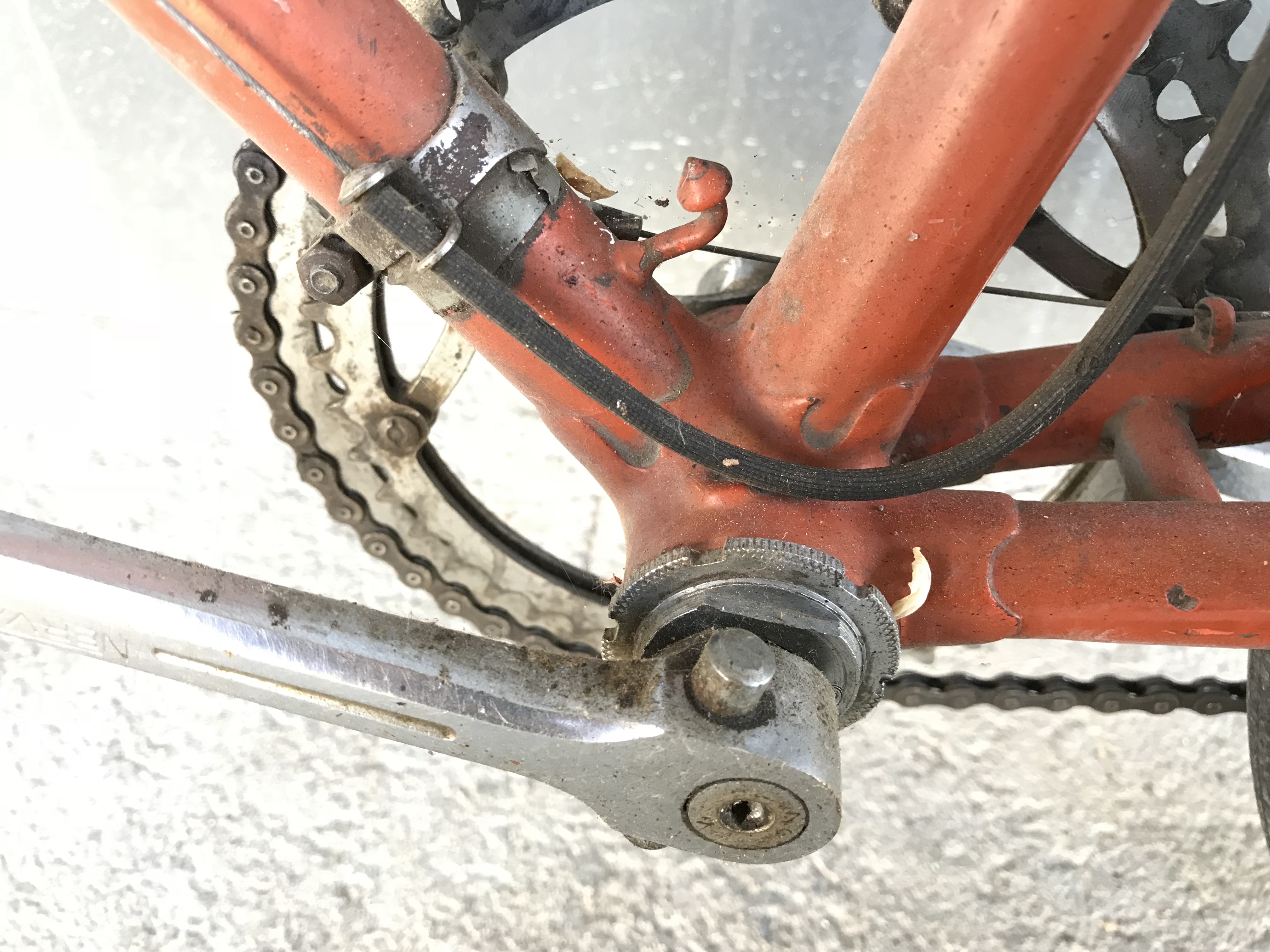

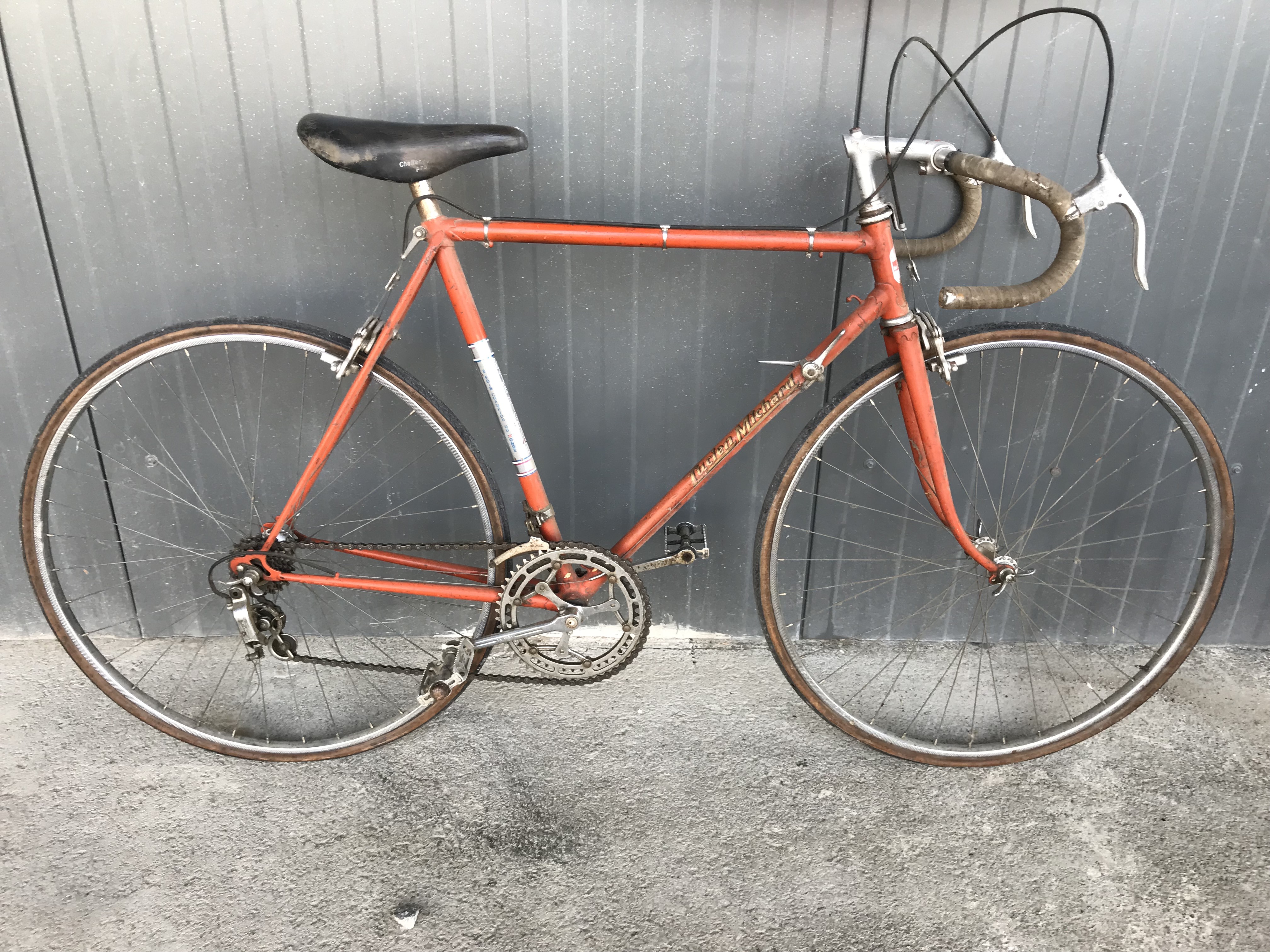

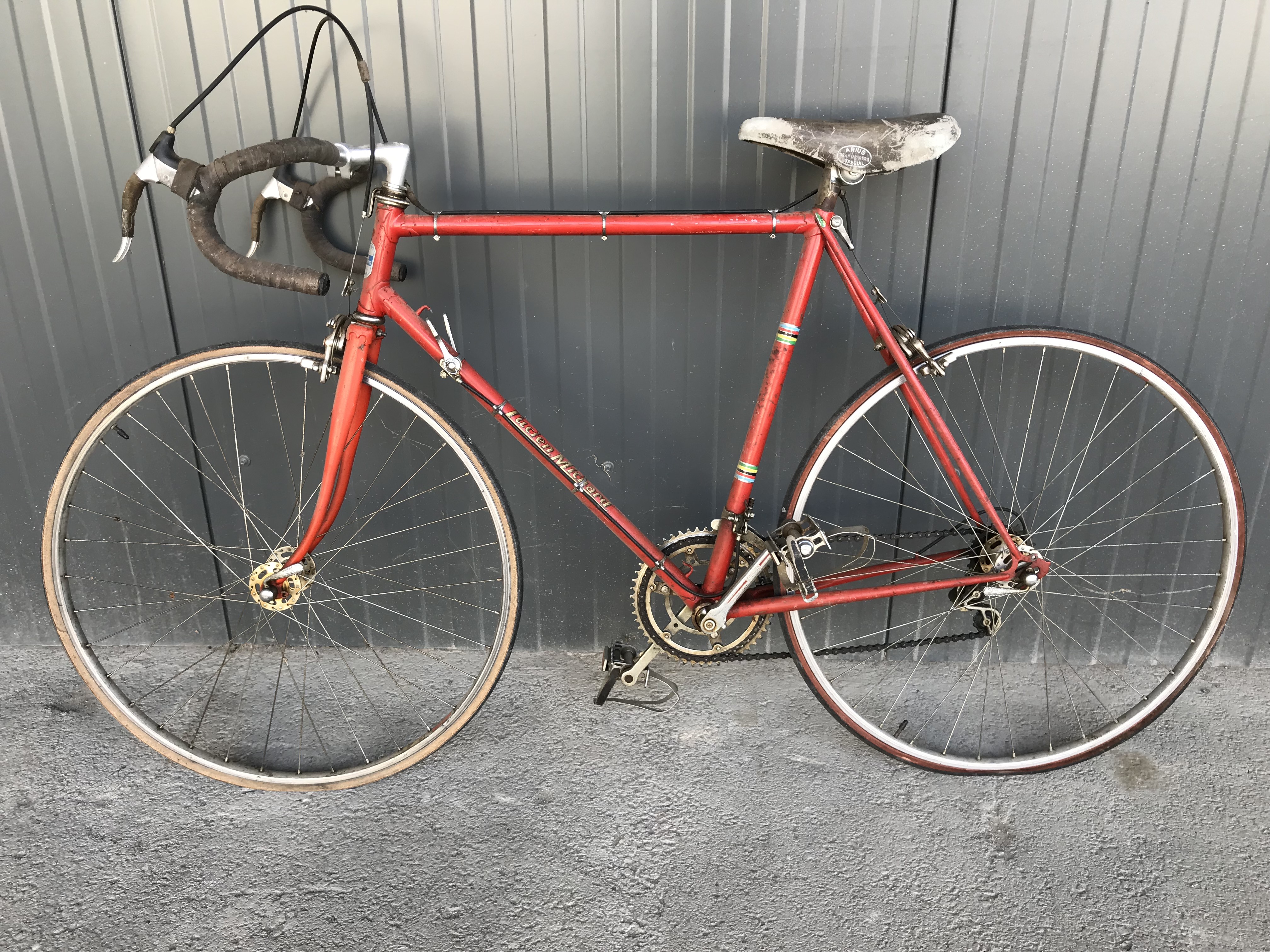

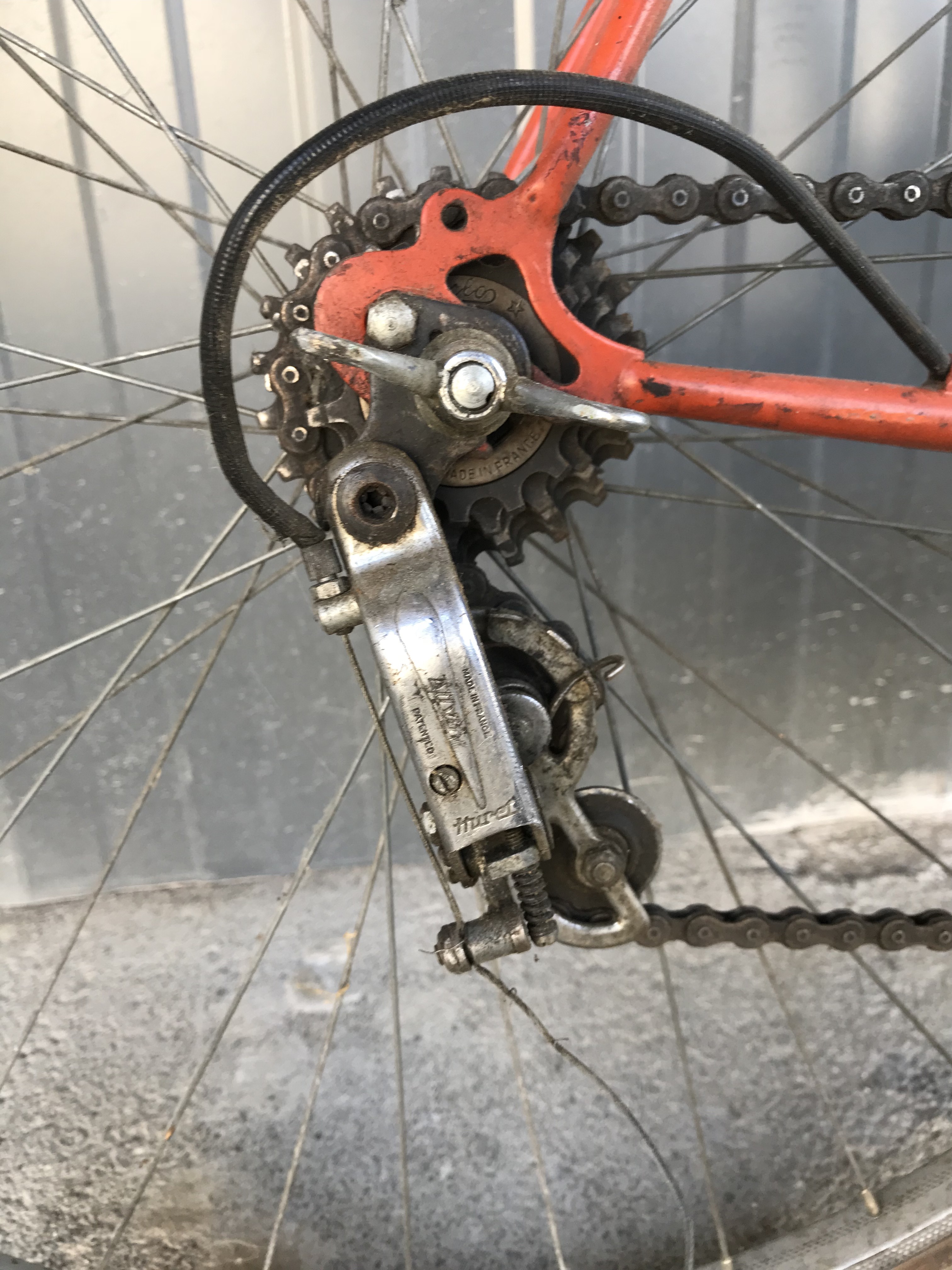

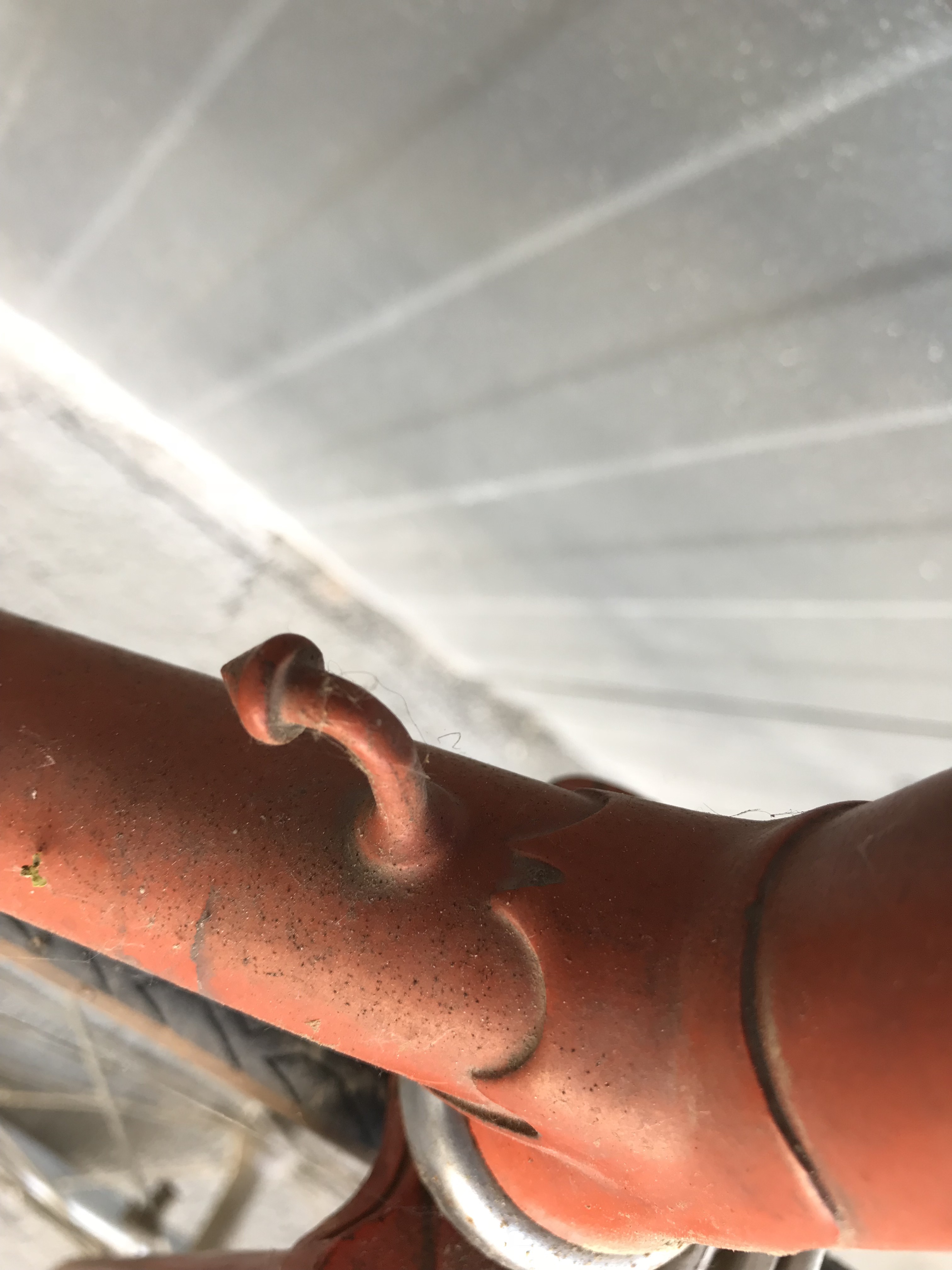

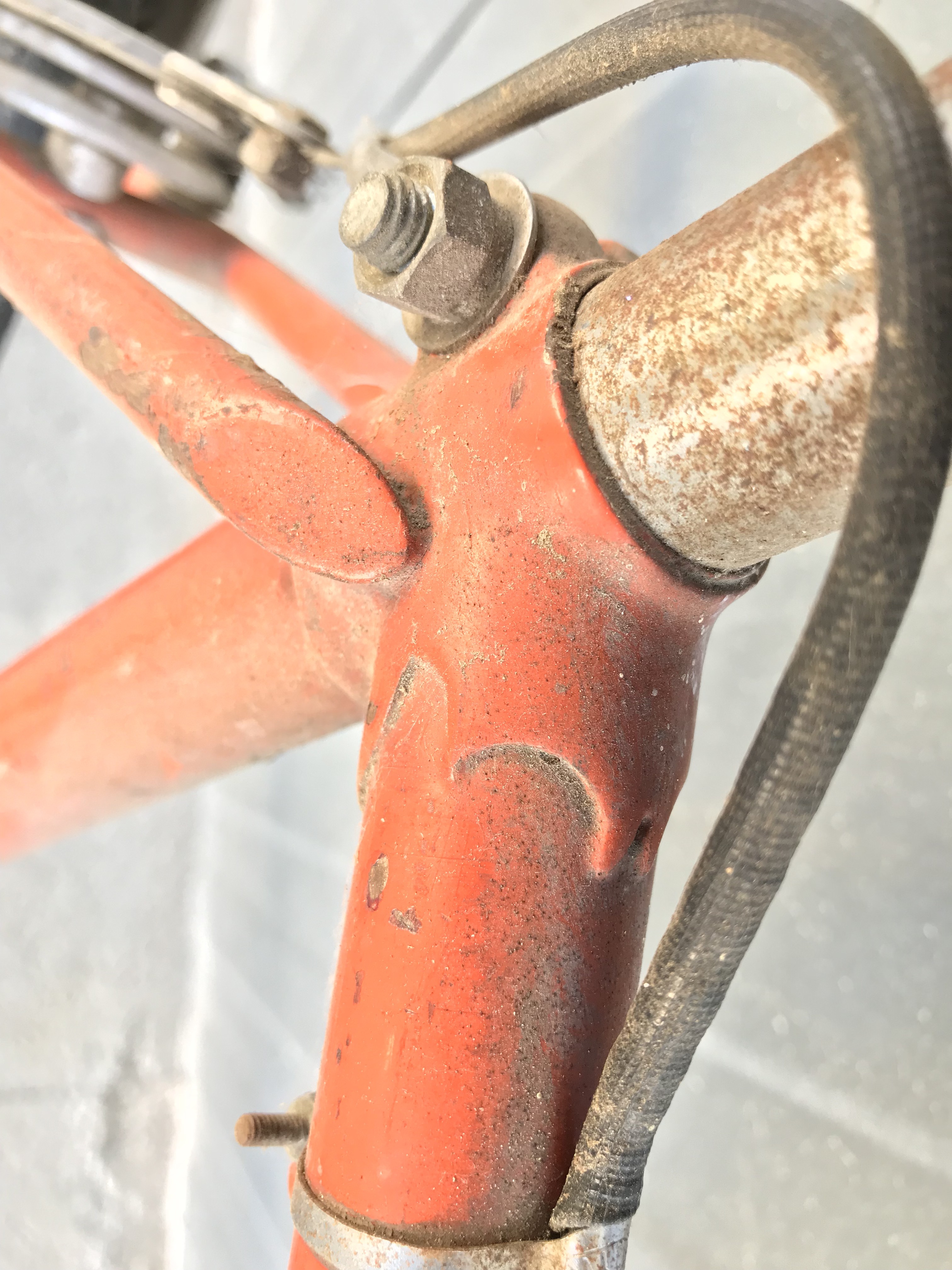

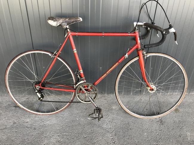

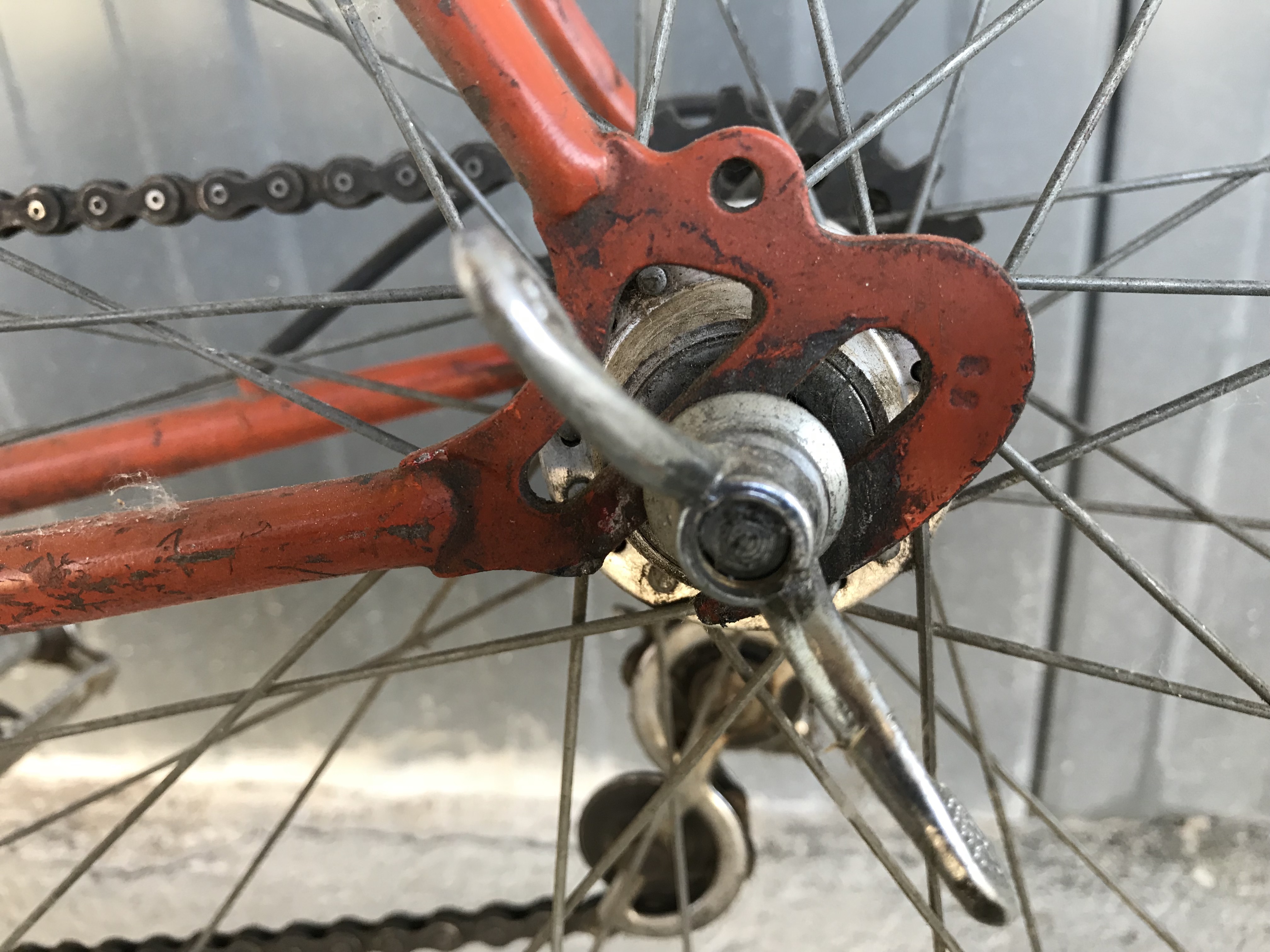

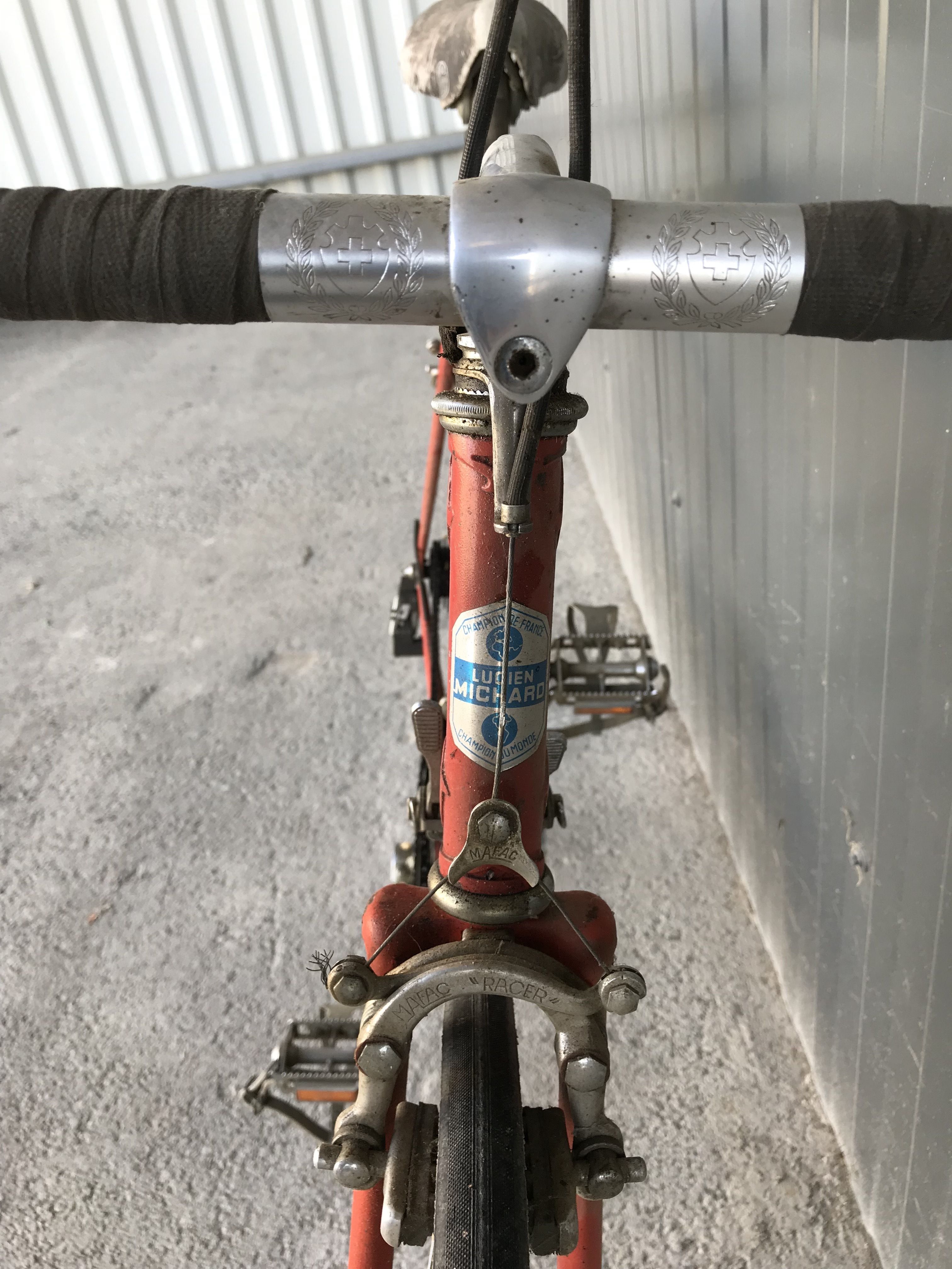

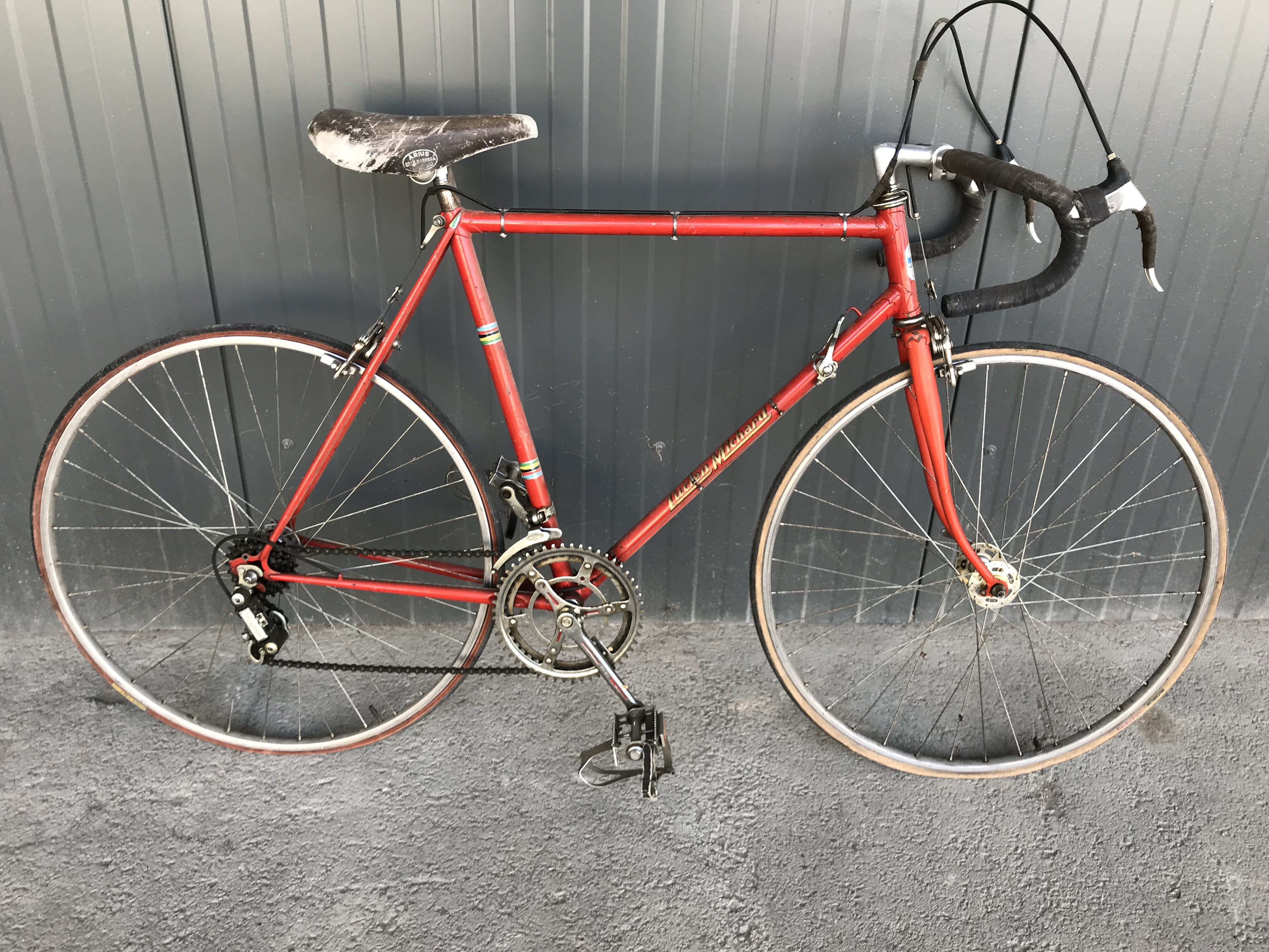

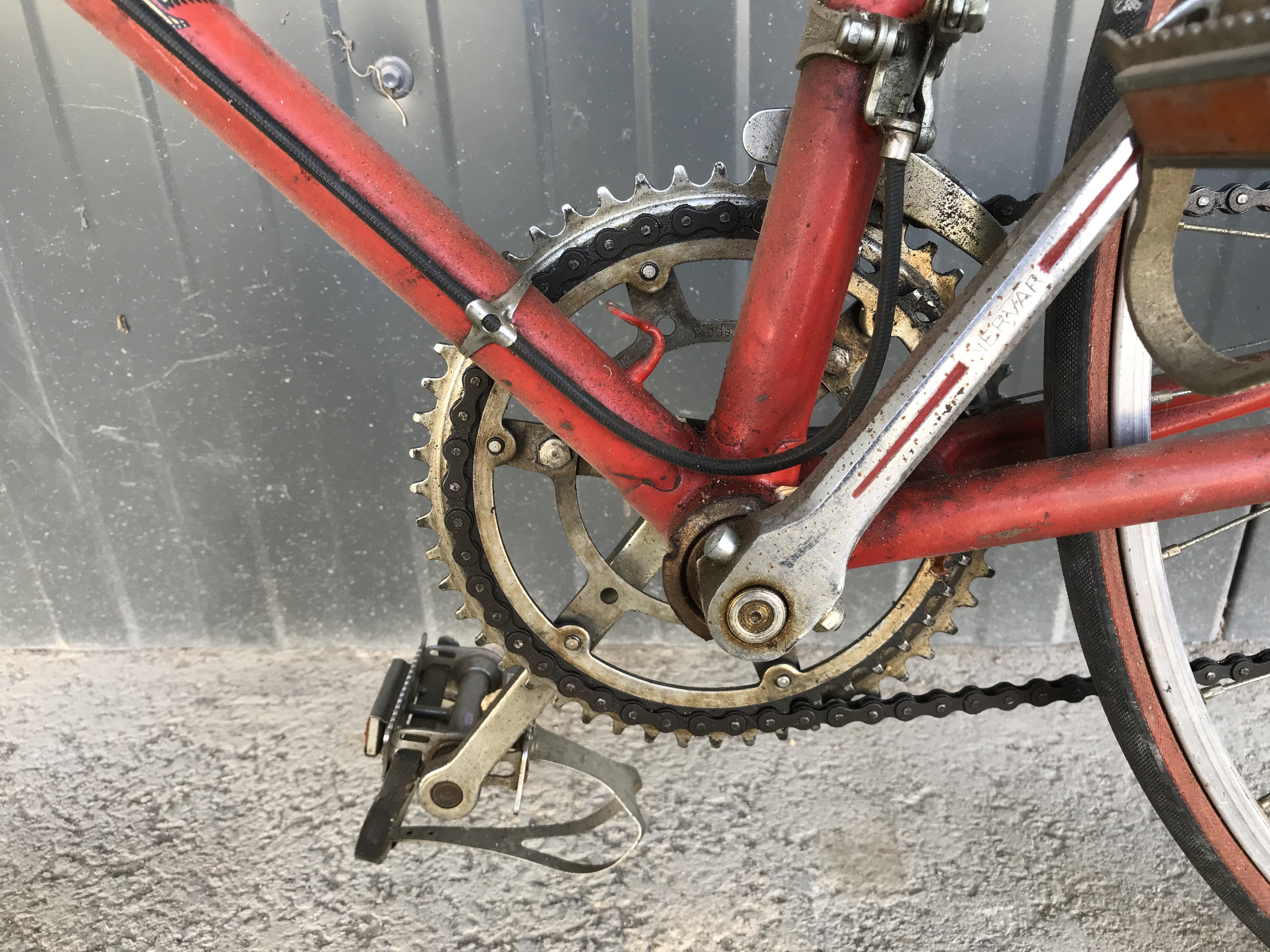

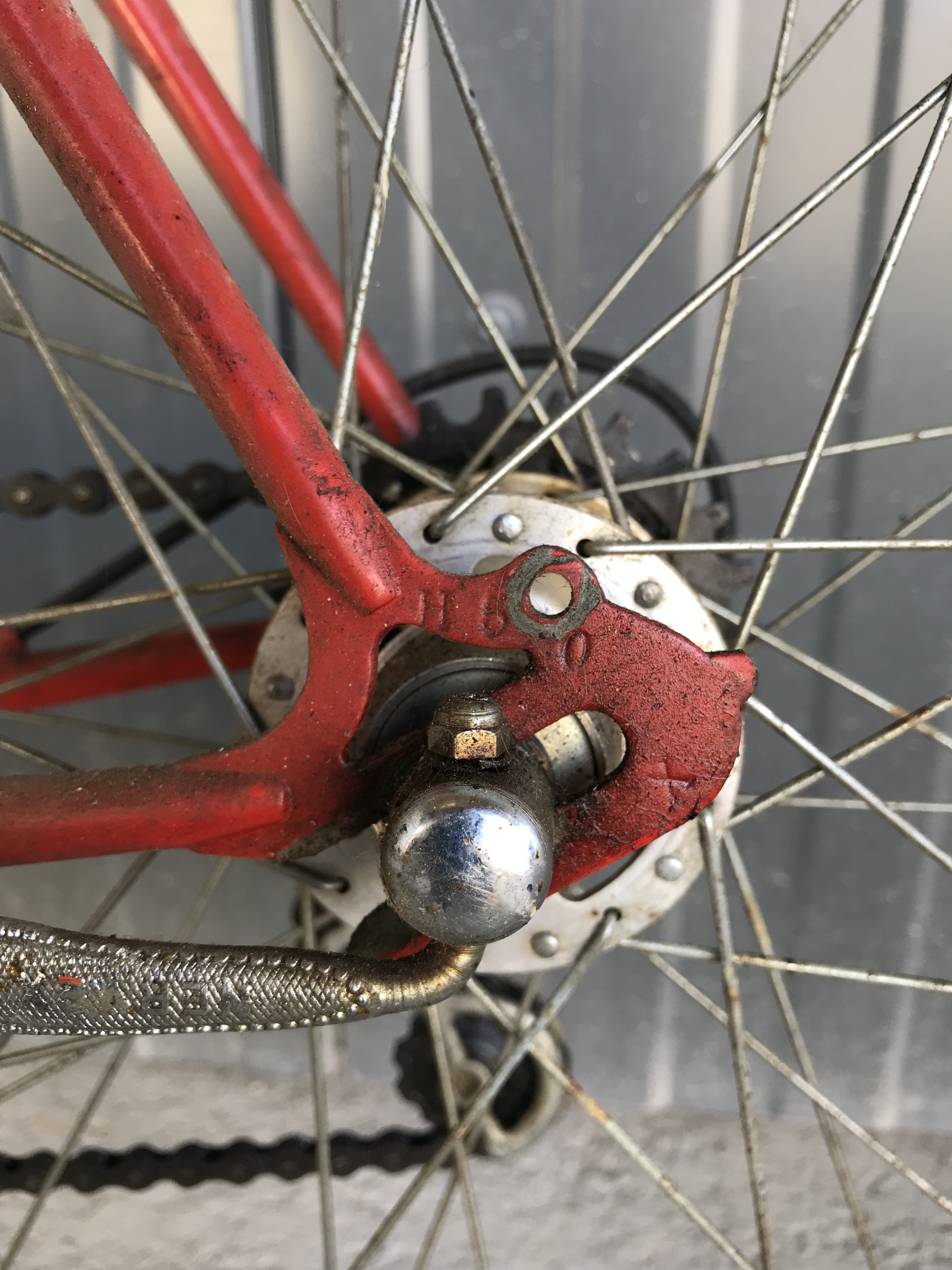

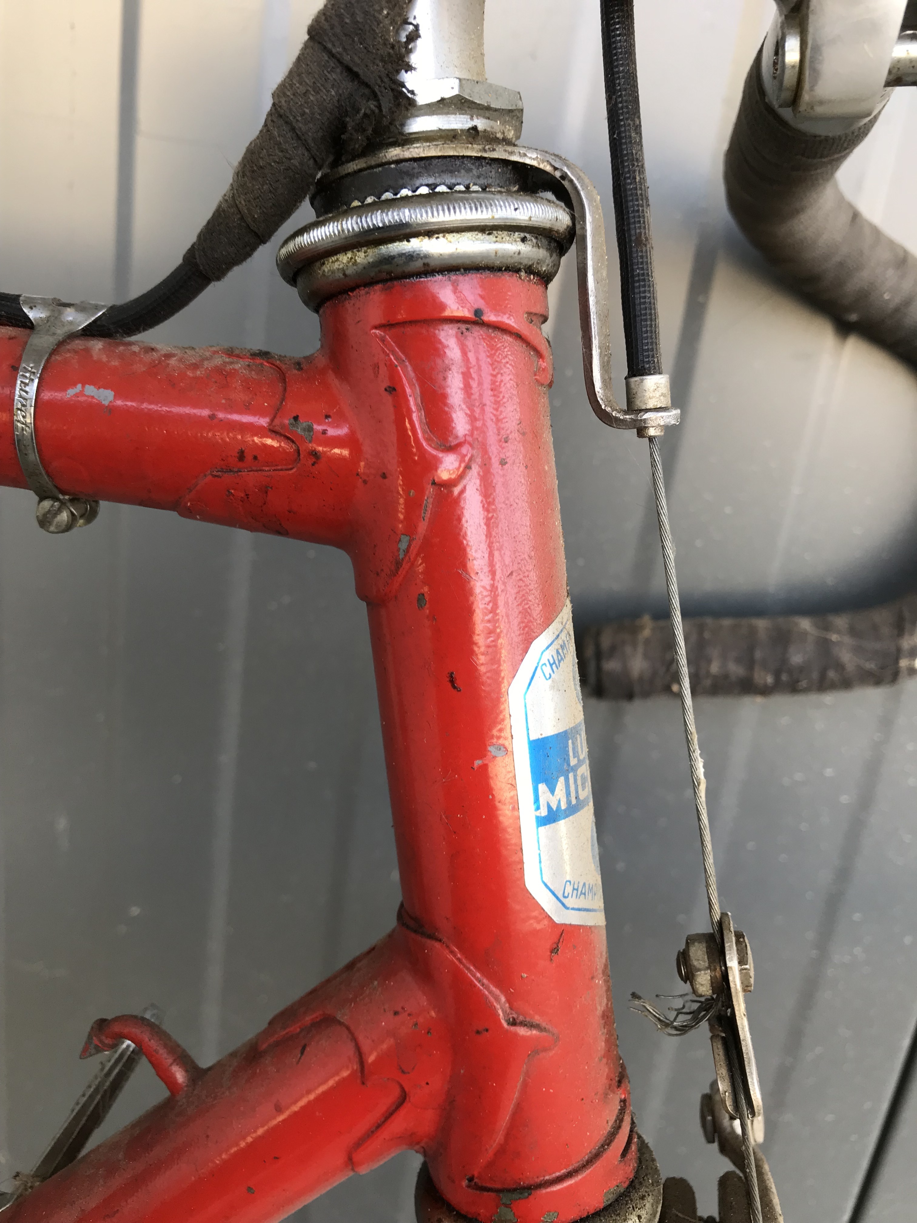

je vais présenter deux Lucien Michard (une rouge, un orange), qui m'ont interpellés, pour moi cette marque et ce marquage années 70 sont synonymes de bas de gamme, mais en y regardant de plus près, les raccords et la finition, les marques et numéros… le vendeur m'a dit que le lot vient du même endroit, un ancien amateur de vélo…
ma petite voix m'a dit, prends le lot tu verras bien…
le rouge
V2 LUCIEN MICHARD VELOCYCLO 1
V2 LUCIEN MICHARD VELOCYCLO 9
détails
V2 LUCIEN MICHARD VELOCYCLO 11
V2 LUCIEN MICHARD VELOCYCLO 10
V2 LUCIEN MICHARD VELOCYCLO 8
V2 LUCIEN MICHARD VELOCYCLO 7
V2 LUCIEN MICHARD VELOCYCLO 6
V2 LUCIEN MICHARD VELOCYCLO 5
V2 LUCIEN MICHARD VELOCYCLO 4
V2 LUCIEN MICHARD VELOCYCLO 3
V2 LUCIEN MICHARD VELOCYCLO 2

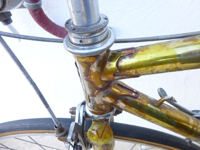

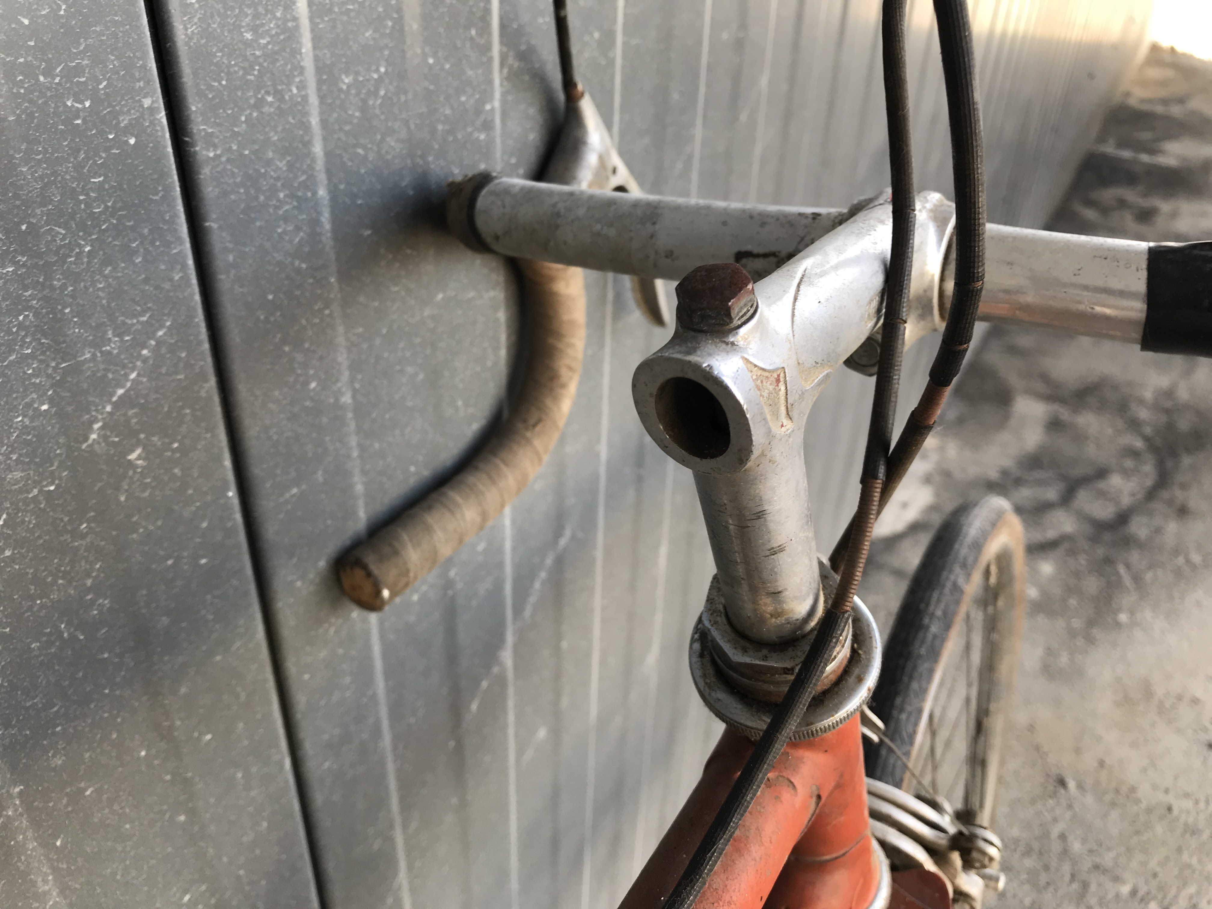

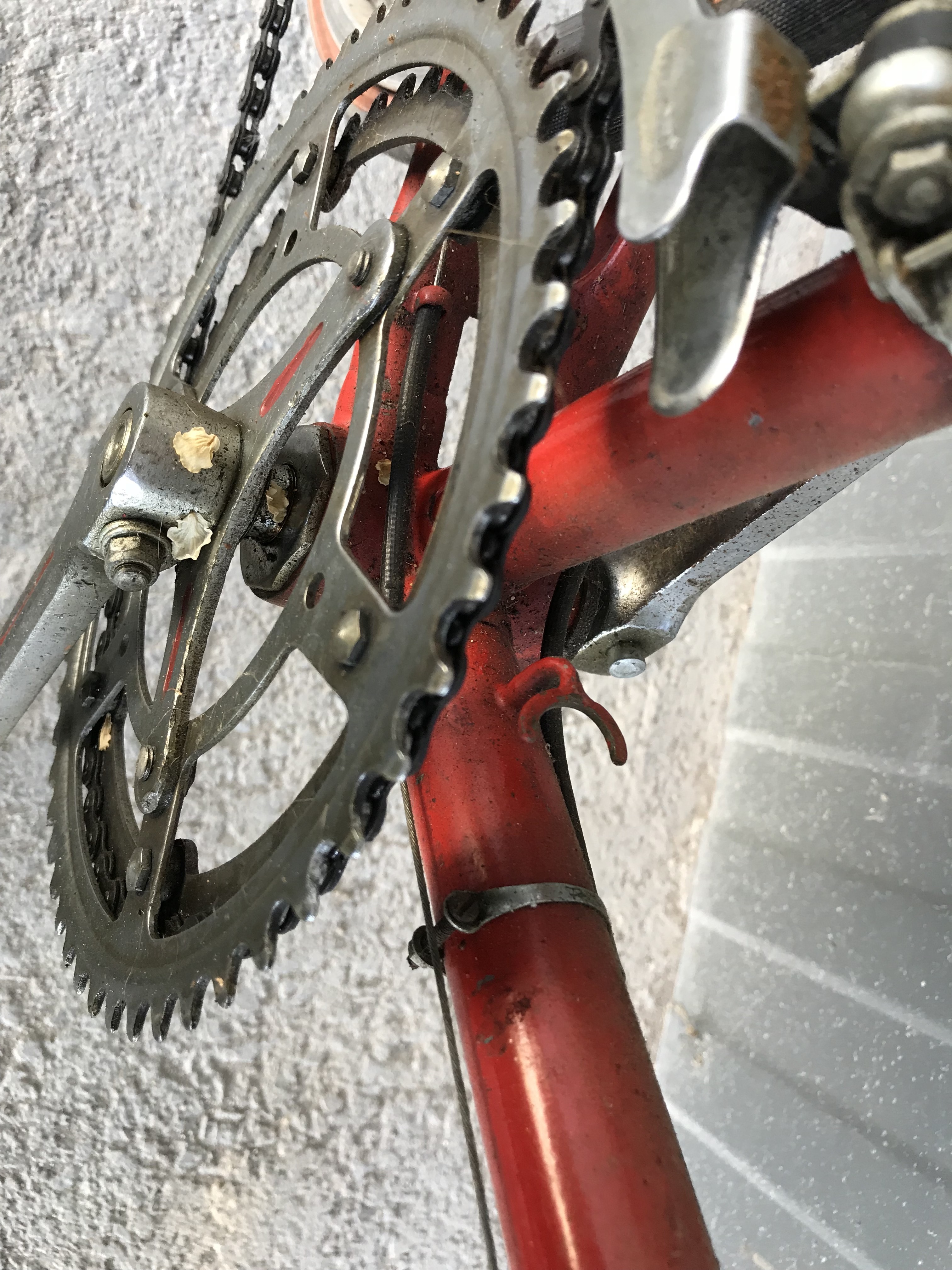

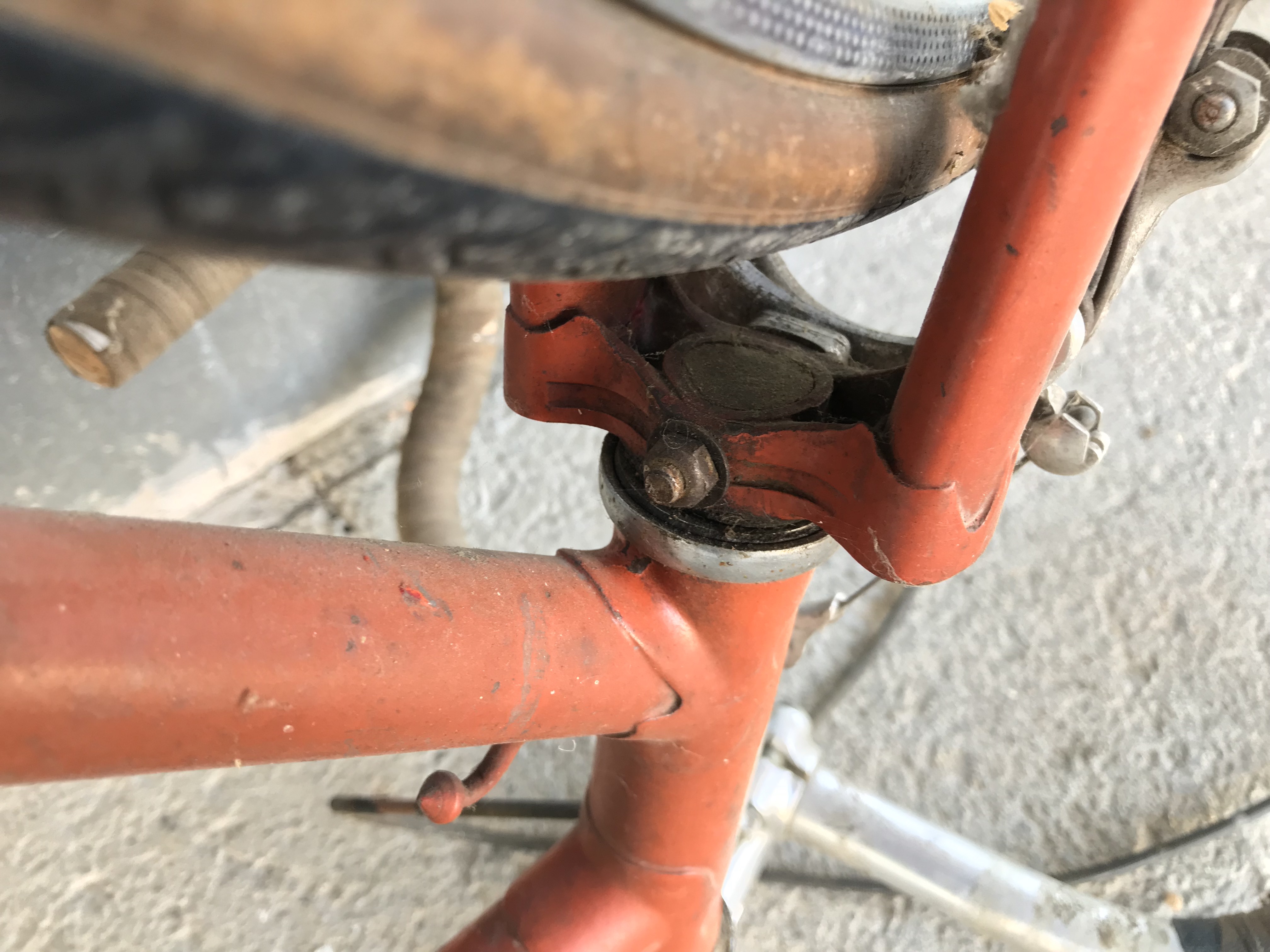

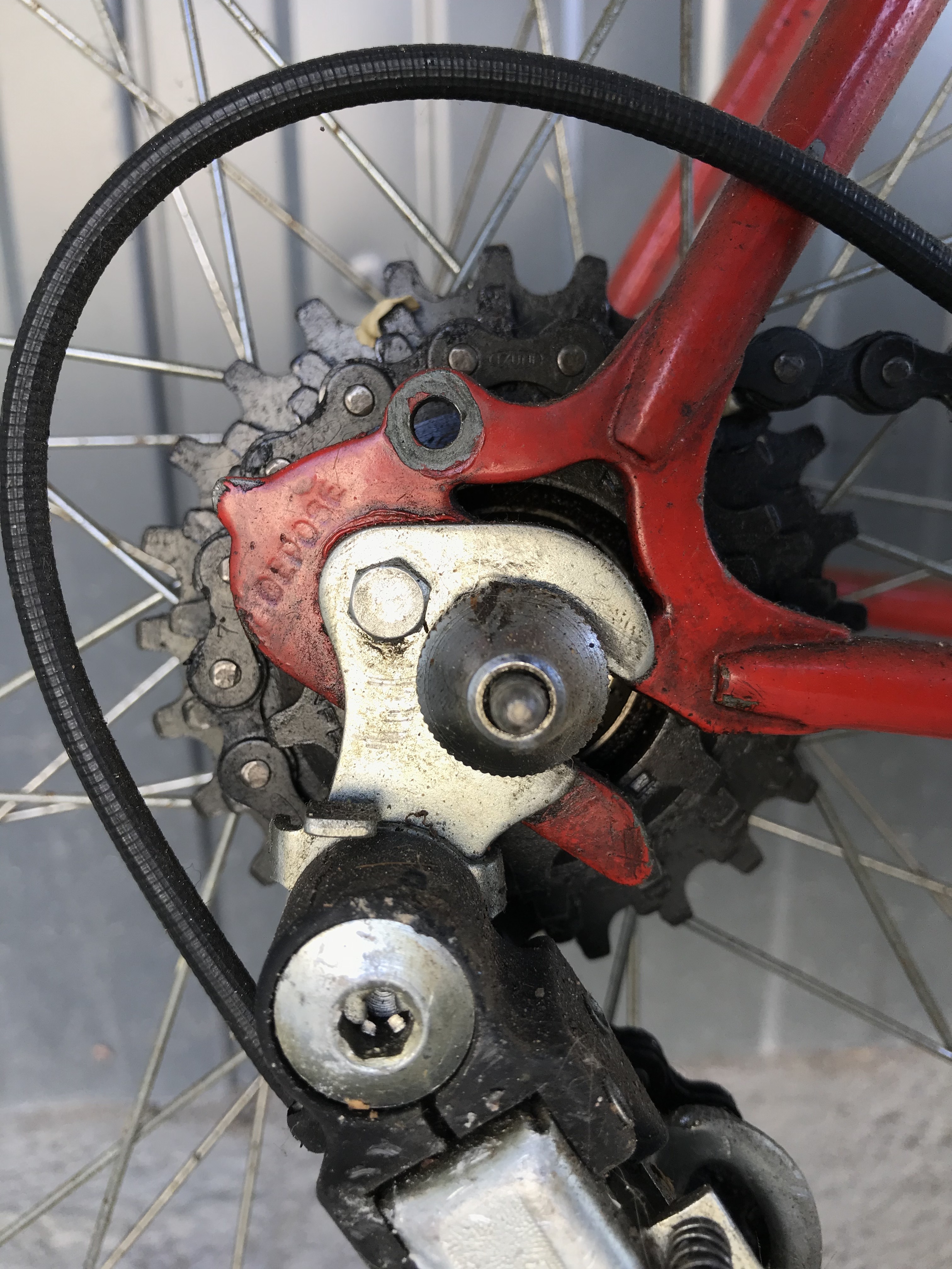

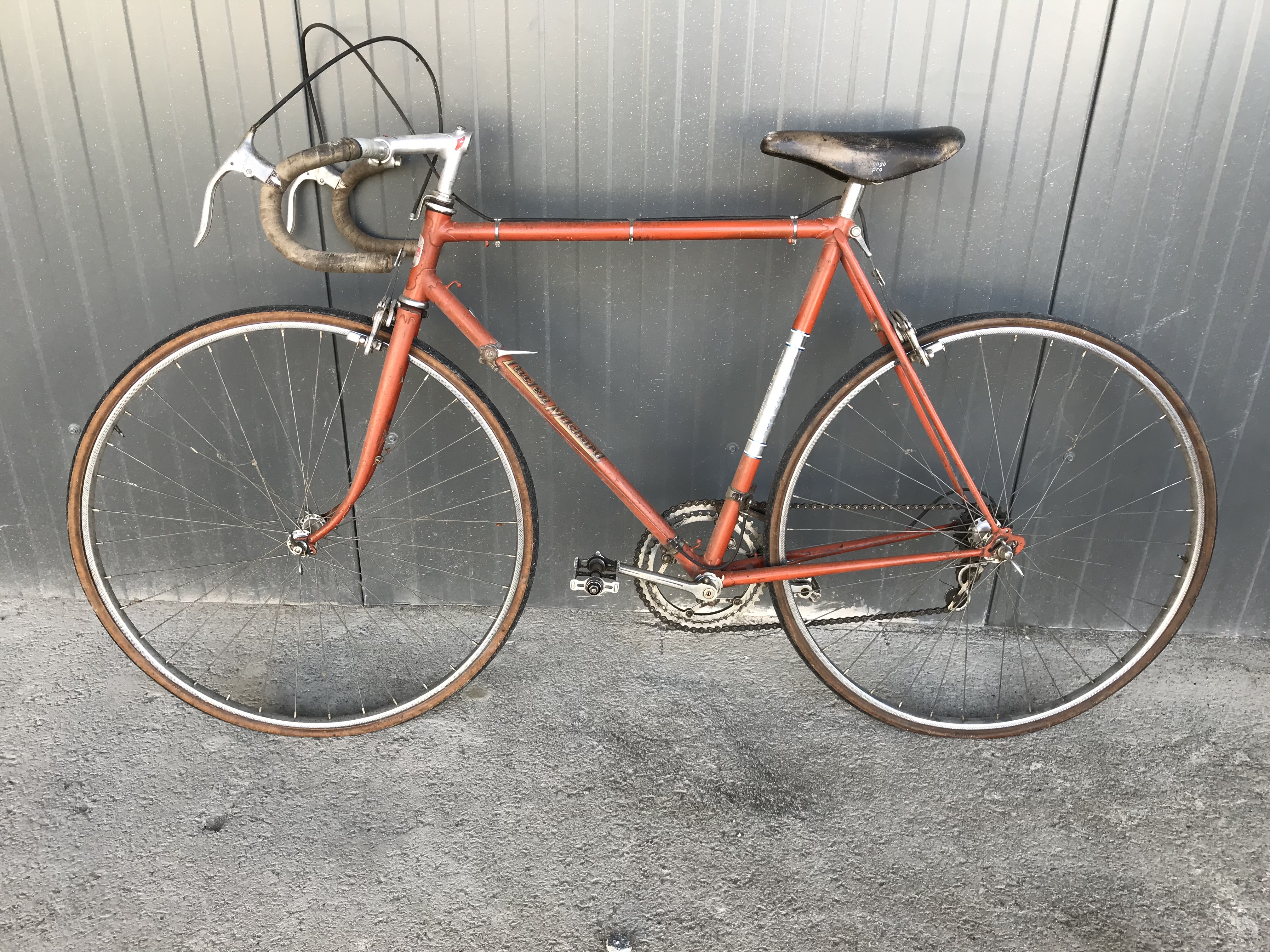

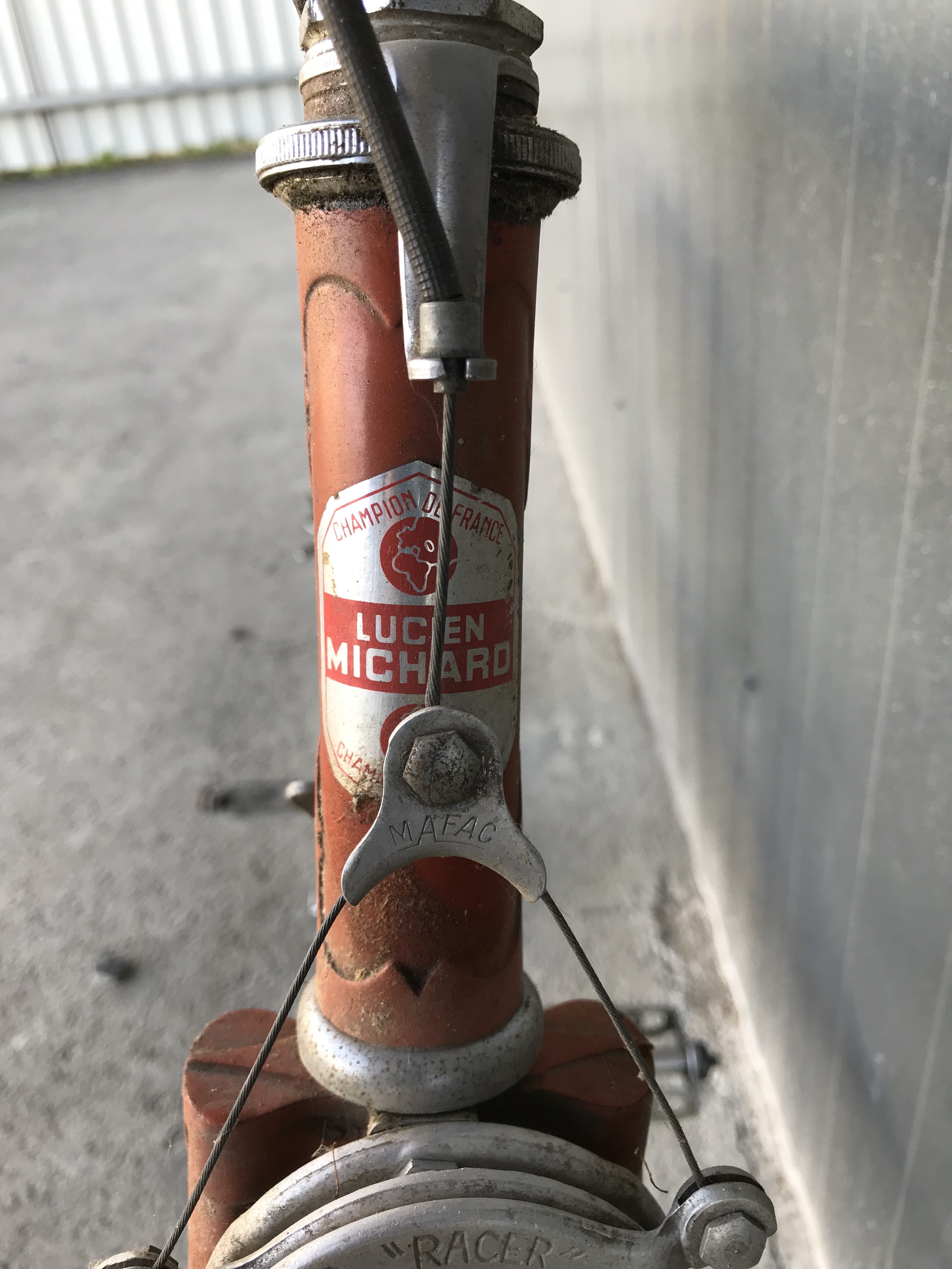

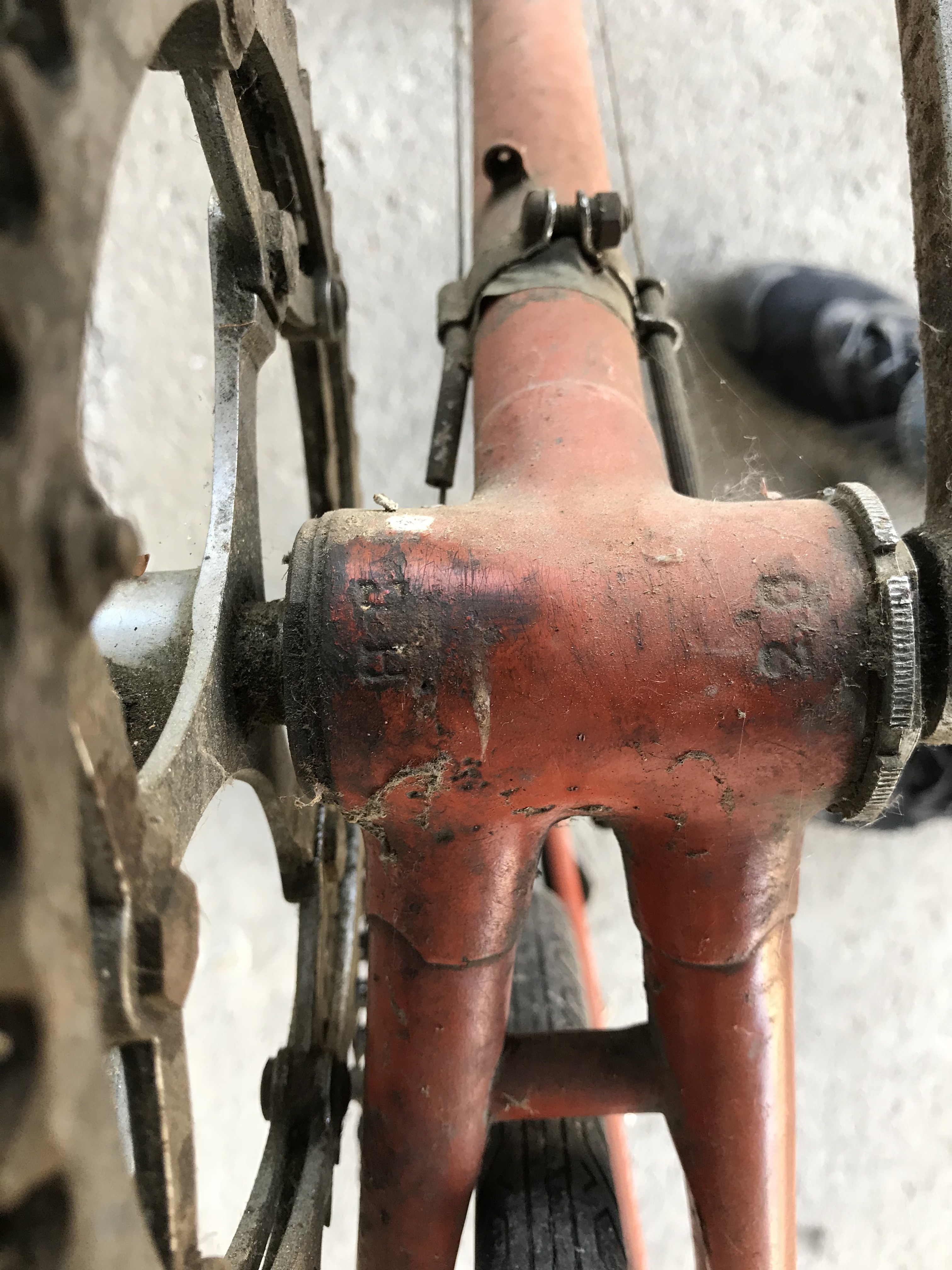

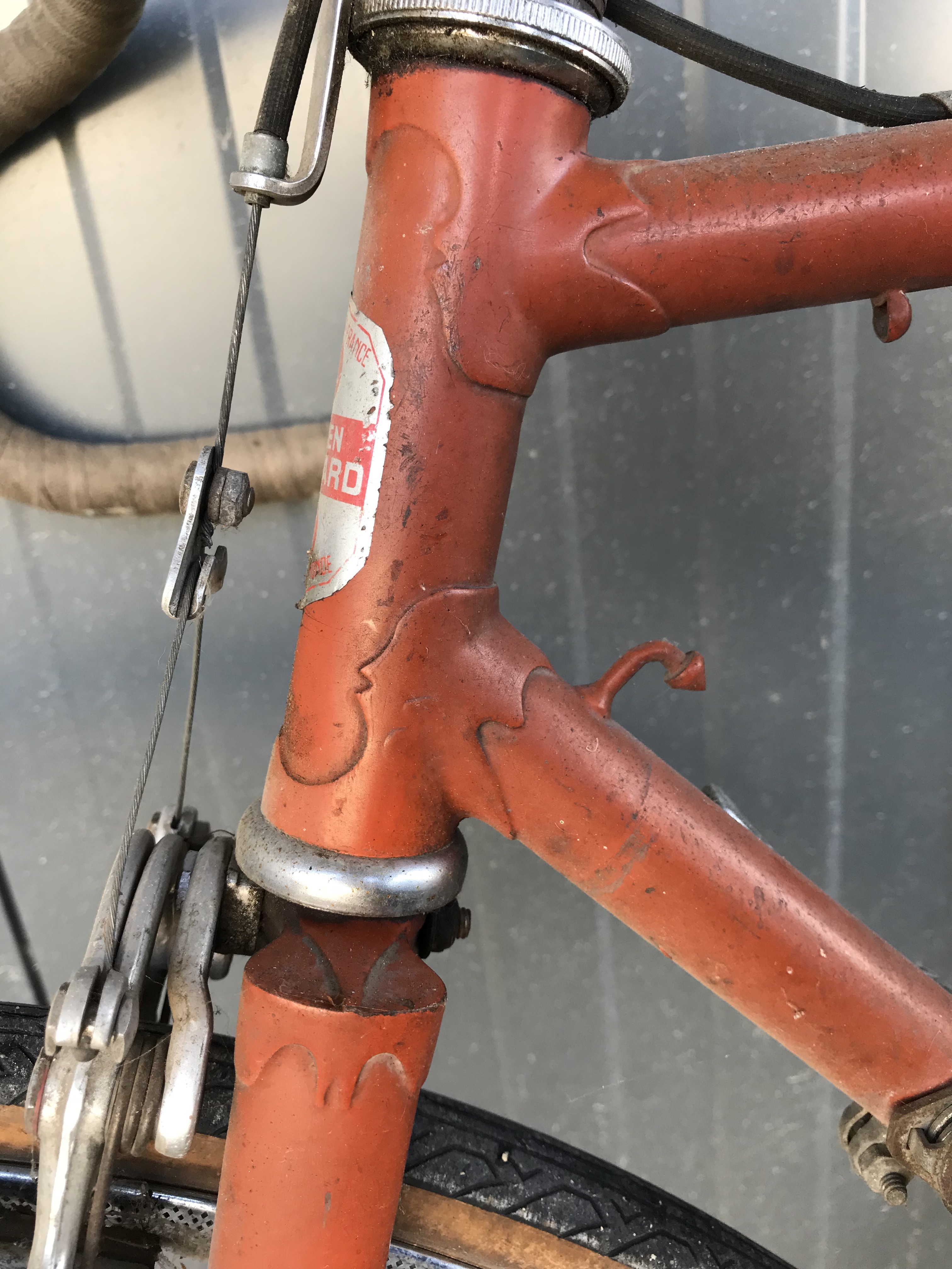

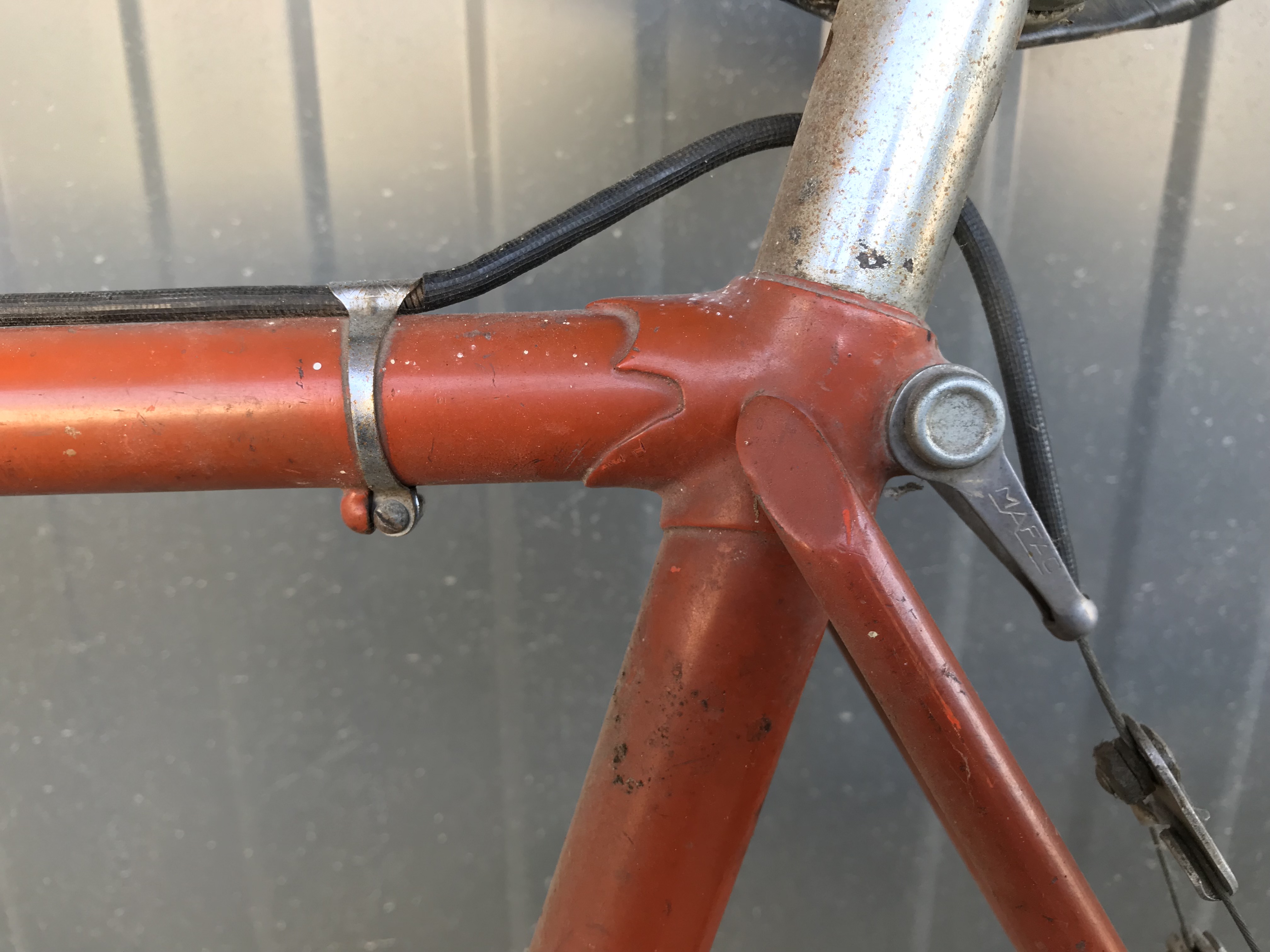

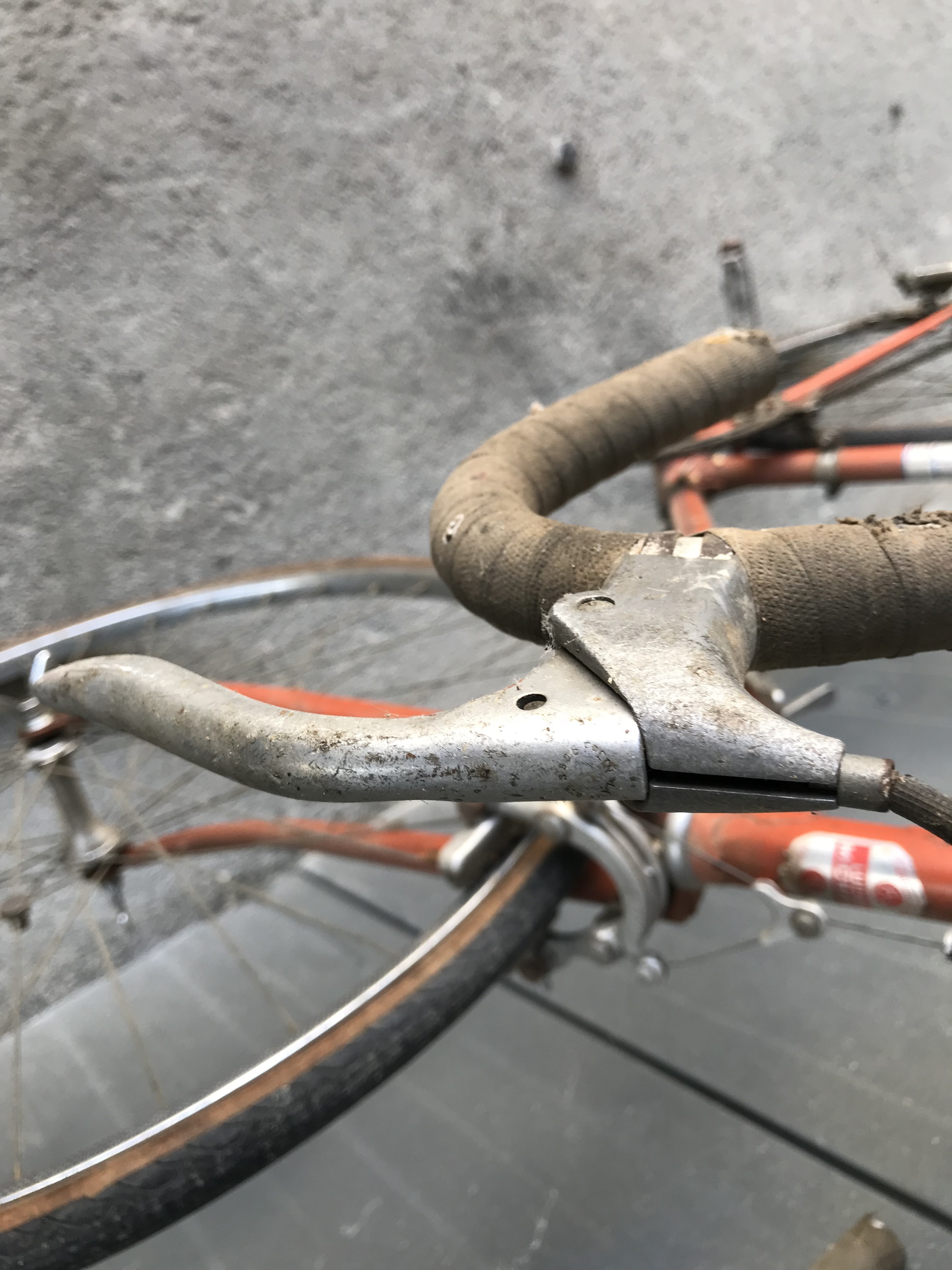

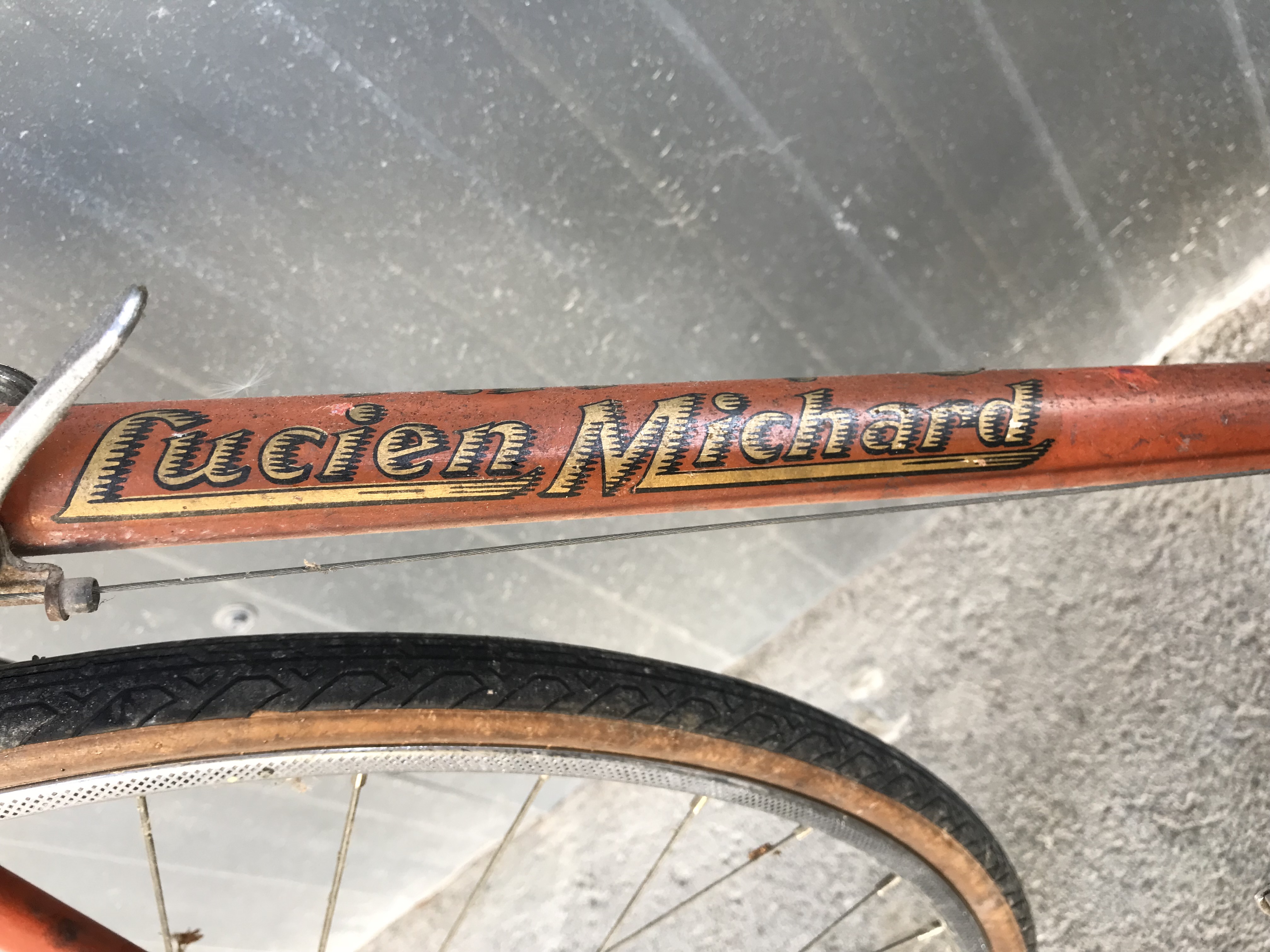

le orange
V1 LUCIEN MICHARD VELOCYCLO 2
V1 LUCIEN MICHARD VELOCYCLO 8
détails
V1 LUCIEN MICHARD VELOCYCLO 17
V1 LUCIEN MICHARD VELOCYCLO 16
V1 LUCIEN MICHARD VELOCYCLO 15
V1 LUCIEN MICHARD VELOCYCLO 14
V1 LUCIEN MICHARD VELOCYCLO 13
V1 LUCIEN MICHARD VELOCYCLO 12
V1 LUCIEN MICHARD VELOCYCLO 11
V1 LUCIEN MICHARD VELOCYCLO 10
V1 LUCIEN MICHARD VELOCYCLO 9
V1 LUCIEN MICHARD VELOCYCLO 7
V1 LUCIEN MICHARD VELOCYCLO 6
V1 LUCIEN MICHARD VELOCYCLO 5
V1 LUCIEN MICHARD VELOCYCLO 4
V1 LUCIEN MICHARD VELOCYCLO 3
qu'en pensez-vous ?
29/04/2018 4:35
Voilà deux bonnes bases de restauration, un démontage complet, nettoyage, graissage et remontage , ils seront de toute beauté, leur peinture ayant l'air en bon état.
Beaucoup d'amateurs de vélos ont débuté sur ce genre de vélo plutôt entrée de gamme.
Pour le vélo orange, il est étonnant que l'ancien propriétaire, ne se soit par servi des butées de gaine de frein  pour fixer  les gaines du  frein arrière, idem pour le dérailleur avant, je verrai bien un vélo repeint ...
Bonne remise en état.
29/04/2018 4:40
Le orange est repeint dessous rouge métallisé, le rouge également en dessous bleu clair métal

Qipiq tu penses quoi de mes "Michard" ?
29/04/2018 9:22
Benoît, ce soir j'en pense rien. J'ai un cadre de course acheté en 1939 qu'il faut que j'extirpe du b. afin de comparer avec les tiens avant d'en causer.
29/04/2018 9:30
tu es d'accords que les cadres sont plus anciens que les stickers ?
30/04/2018 3:09
Je n'ai pas trouvé mon cadre Lucien Michard, dans les lieux relativement accessibles. J'aurais voulu comparer les raccords. Ce qui est certain c'est qu'il a une plaque de marque rivetée.
Entre le rouge et le orange j'y verrais plutôt "que du bleu" comme on dit. Je ne parle que de la couleur sur les photos.
Benoît, il me semble effectivement que les autocollants sont plus récents que les cadres et, si tu vois d'autres couleurs sous celles-ci, c'est donc quasiment certain.
Alors pour le "rouge", les raccords sont assez jolis et la direction est très redressée, façon vélo de ville et PEUGEOT course avec lesquels "on" descendait pas trop bien. Le porte-pompe du bas "cause" bien pour la compète ou pour le moins le sport. Depuis cette peinture, à l'avant je ne vois pas bien, mais à l'arrière il a été équipé d'un garde-boue ou d'un porte-bagage ou les deux.
Le rouge a une coupe qui engendre sûrement plus de confort et de stabilité directionnelle. Les butées de gaine brasées montrent qu'il est effectivement plus ancien que la configuration actuelle.
La différence de géométrie entre les deux est assez comparable à ce pourquoi, à la fin des années 50 (et plus tard chez les autres) Wolhauser a choisi des cadres Italiens.
Le principal problème est que les qualités respectives des tubes de ces deux cadres sont inconnues ... sauf décapage total, et ce n'est pas certain qu'ils soient d'une qualité telle qu'elle fut gravée dans le métal.
30/04/2018 3:36

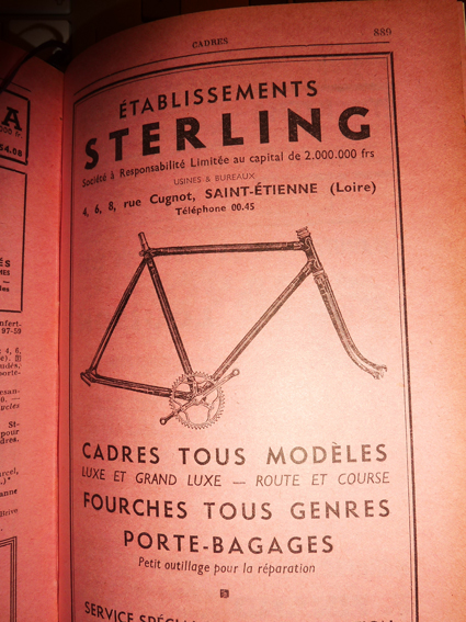

Les raccords me font penser aux établissements Sterling de Saint-Etienne, reconnaissable aux raccords avec ces deux pointes parallèles, l'excroissance aussi en bout des pattes arrières (déposé). J'avais déjà pas mal indiqué de choses sur TTV sur Sterling… Sterling c'est aussi les tubes suédois 808.
Ci-joint différents liens :
https://www.ebay.fr/itm/velo-course-ancien-FRANCE-SPORT-chrome-verni-depoque-1938-1940/263501261729?hash=item3d59e62ba1PO8AAOSwUg9ahybi
http://forum.tontonvelo.com/viewtopic.php?f=50&t=30316
s l1600 5
Vélo vendu sur Ebay
Sterling (Louis Valat)  fabriquait des cadres de séries, mais aussi pour coureurs.
sterling
Photo de mes archives (Bottin du cycles)
