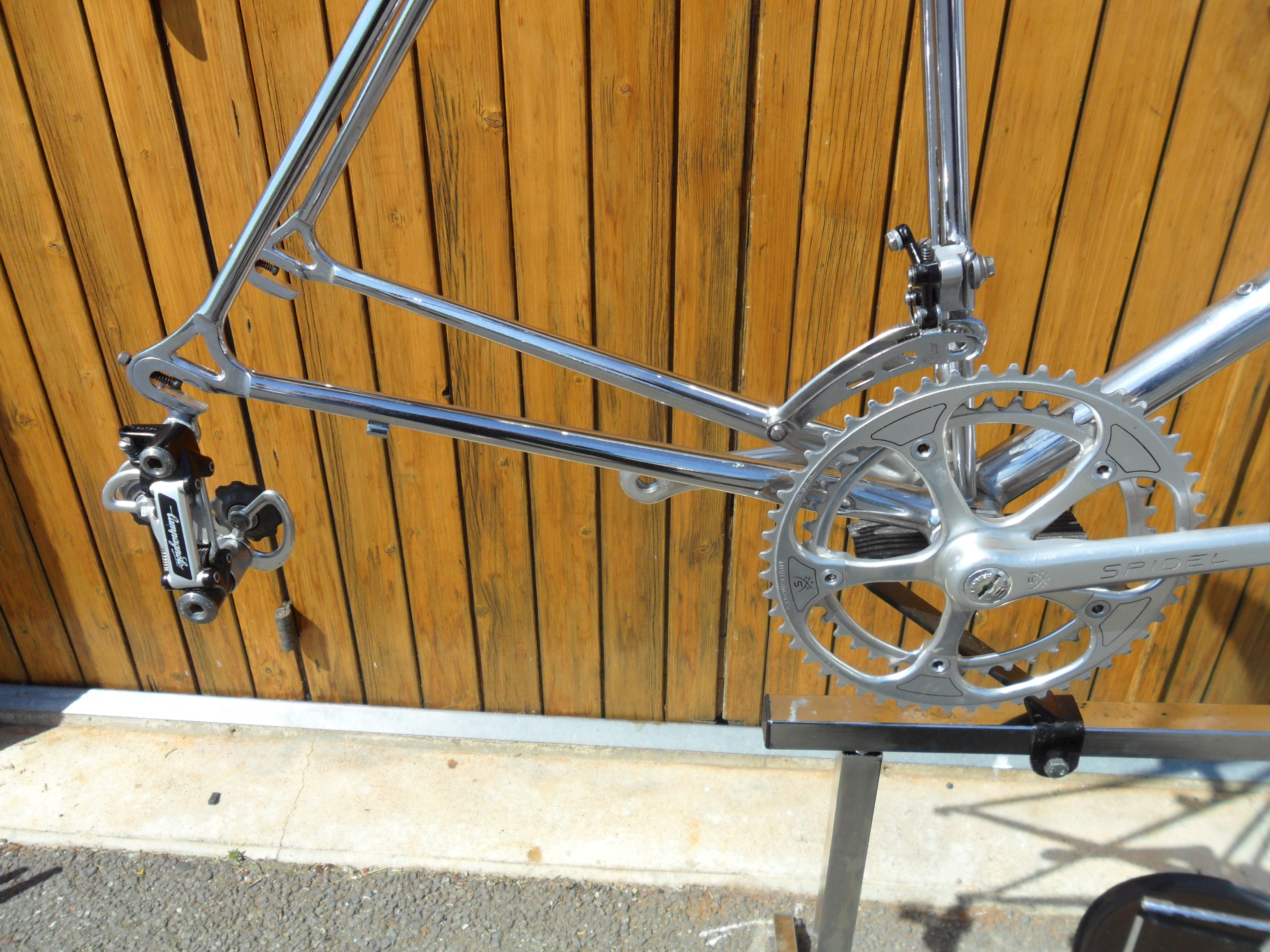

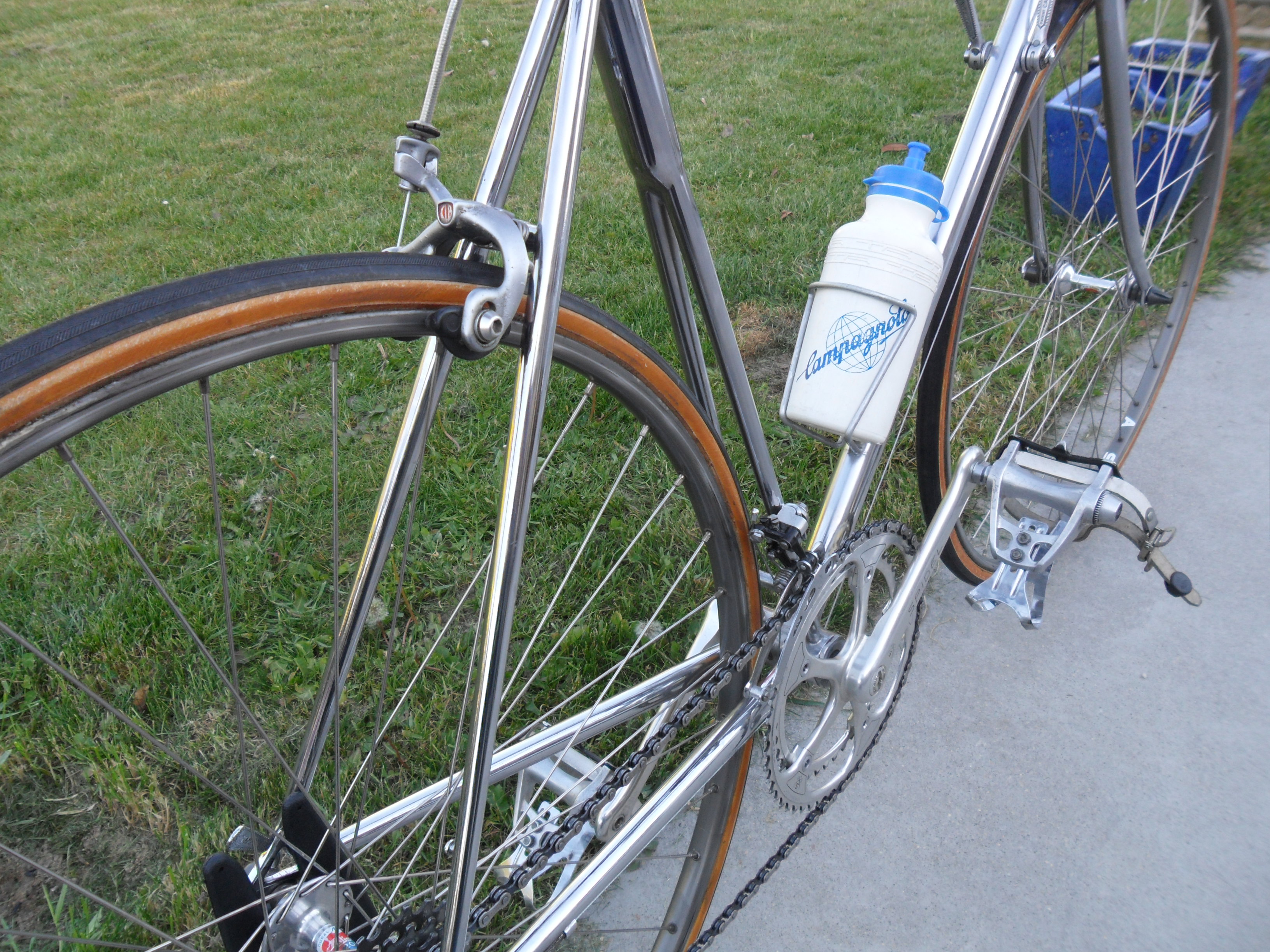

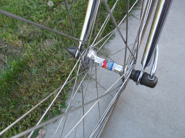

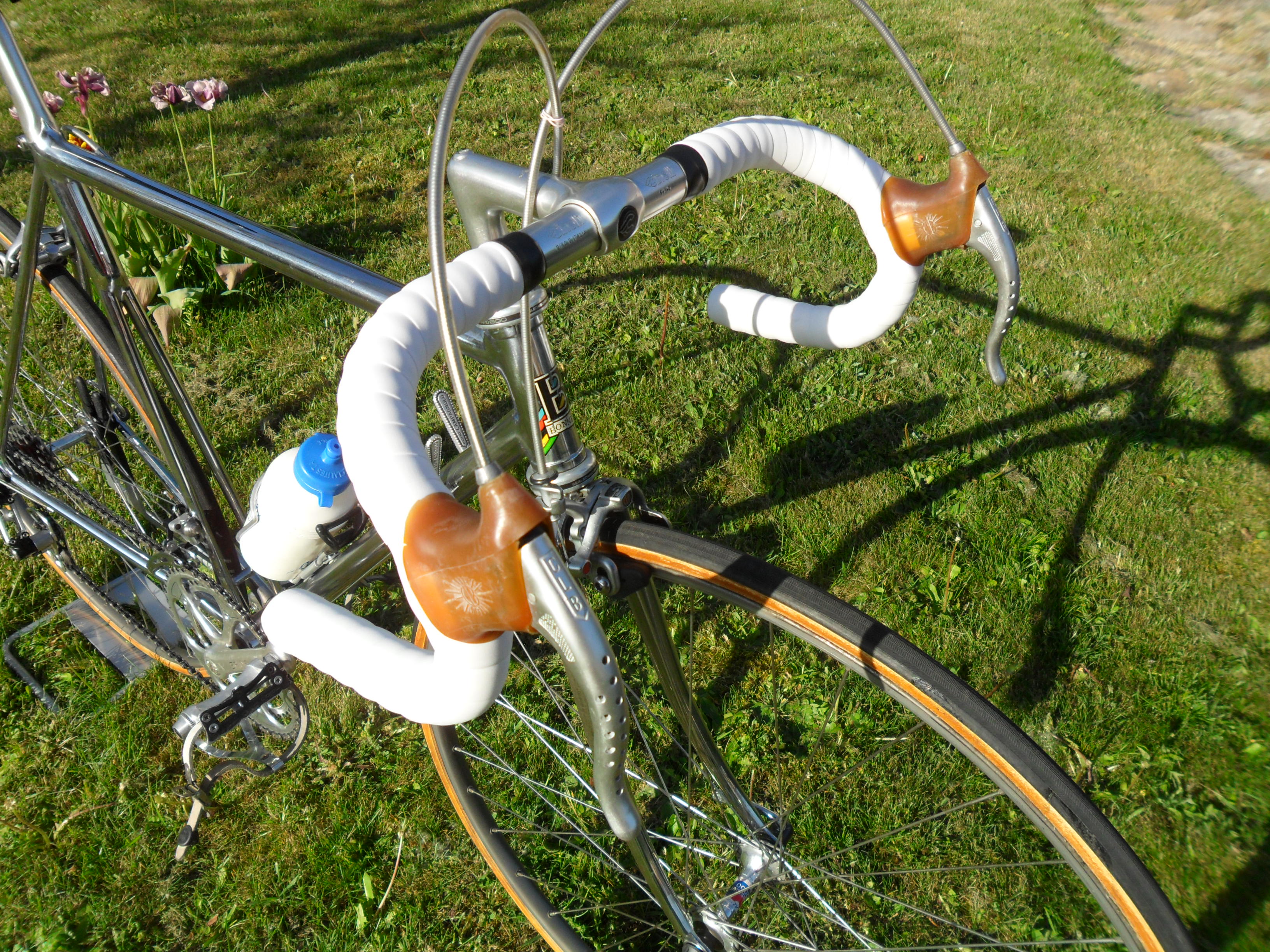

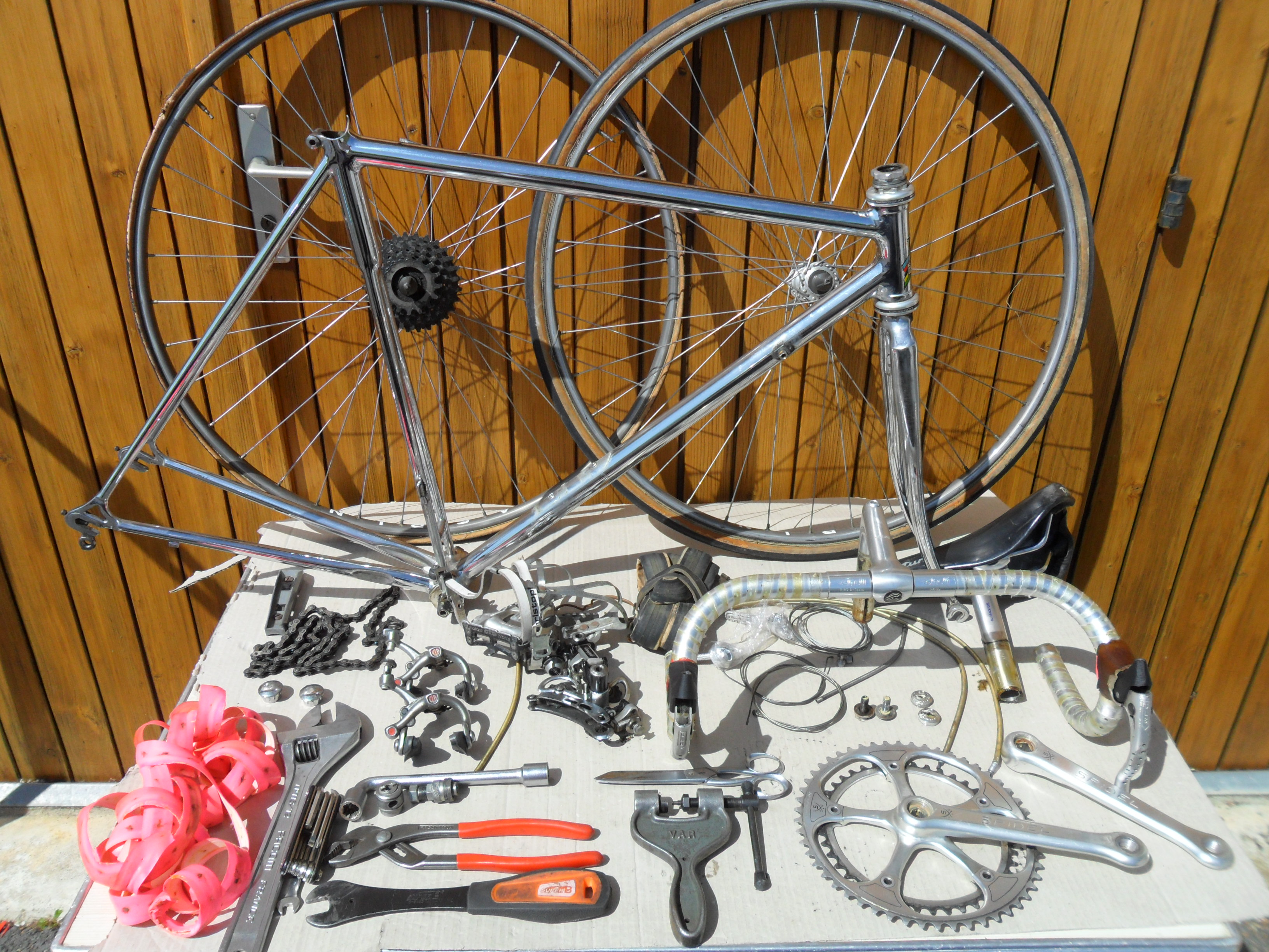

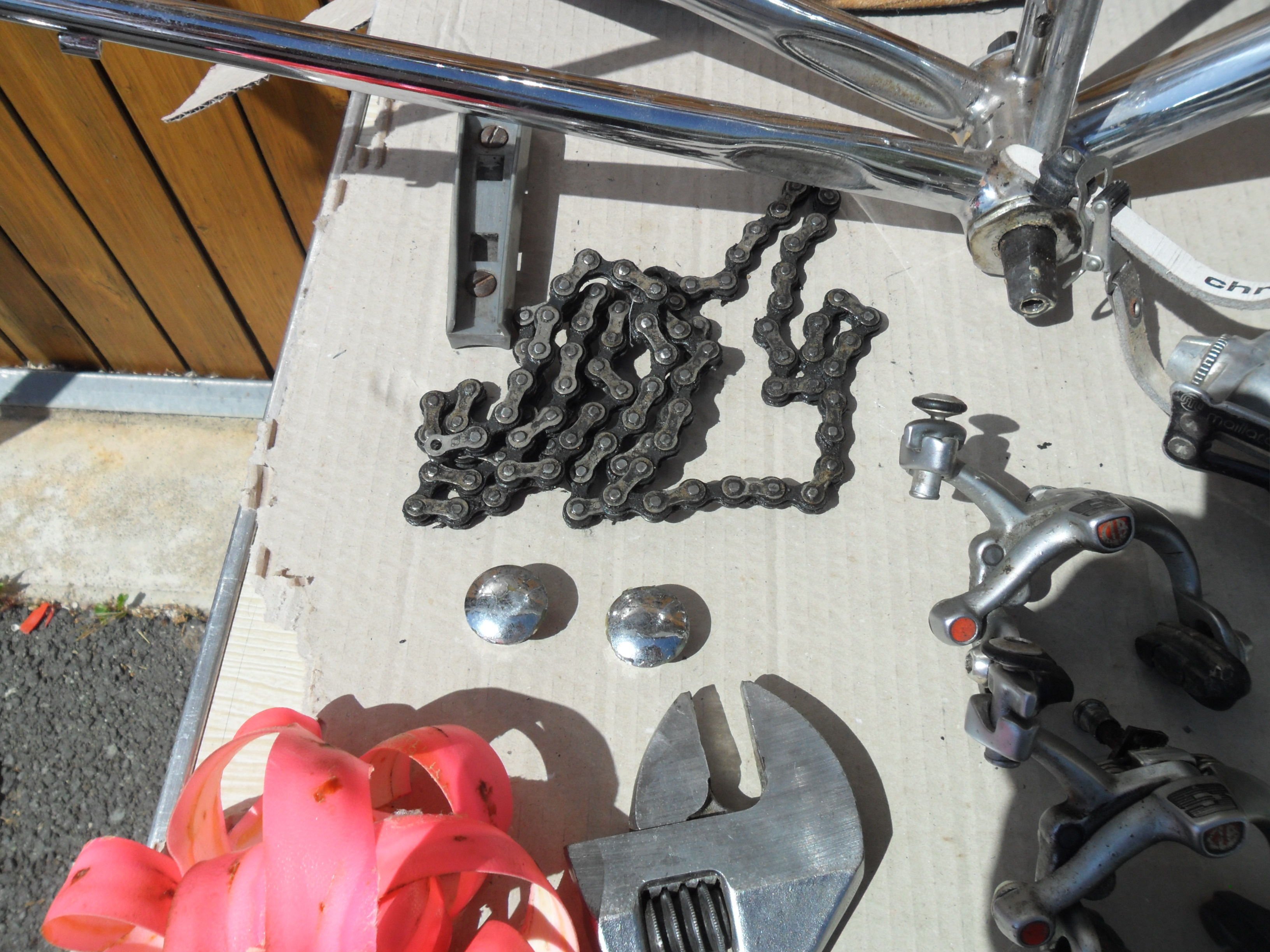

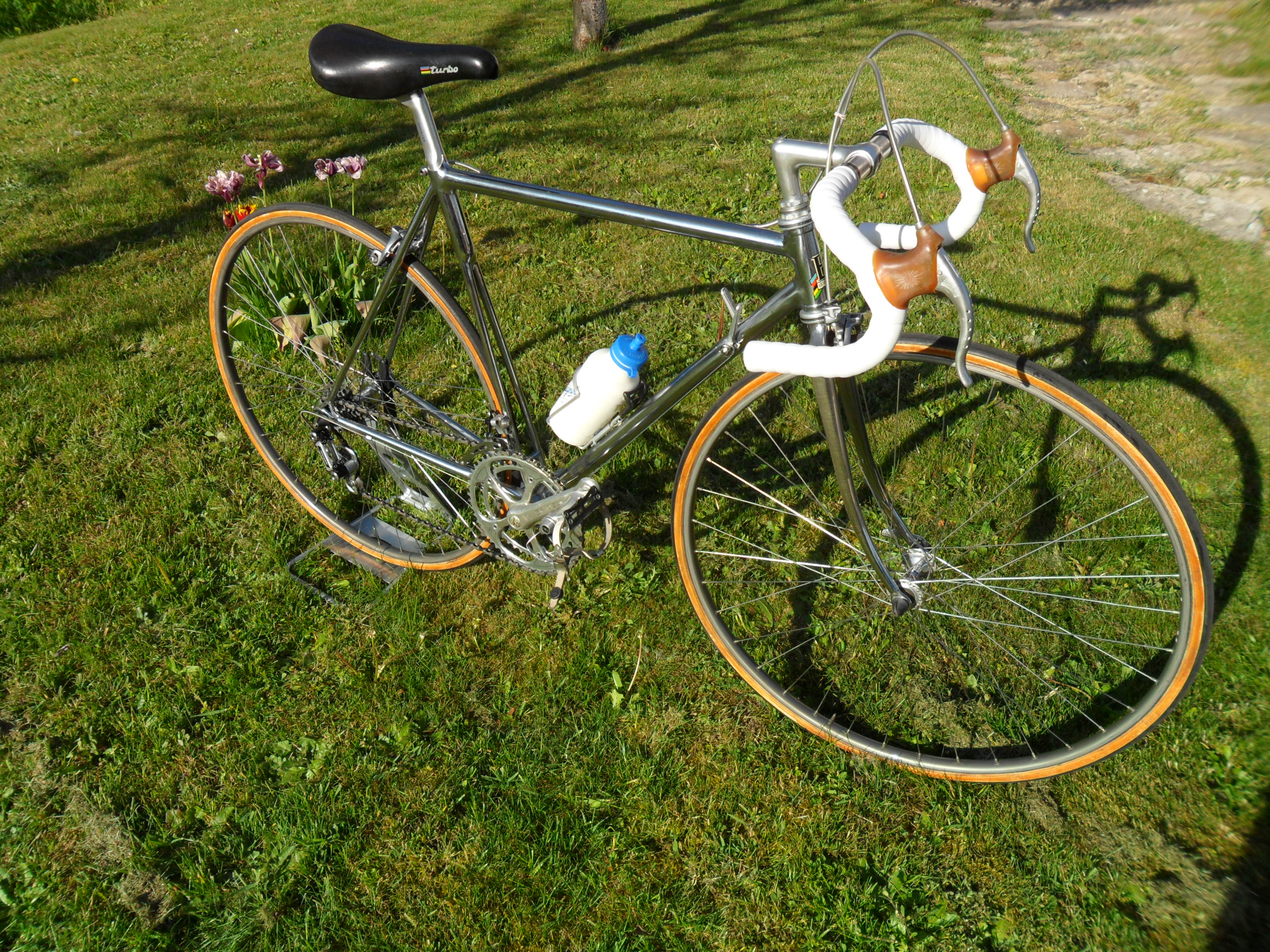

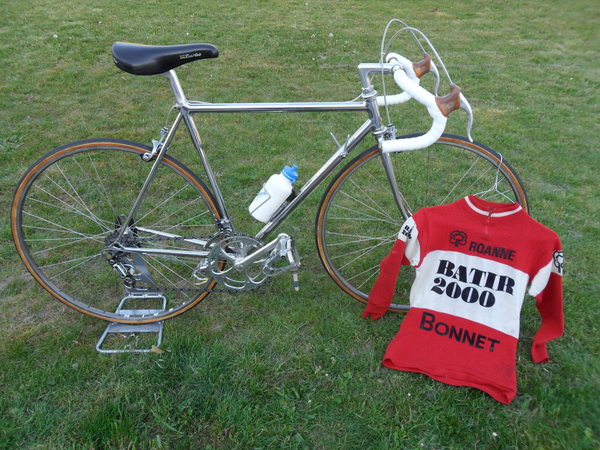

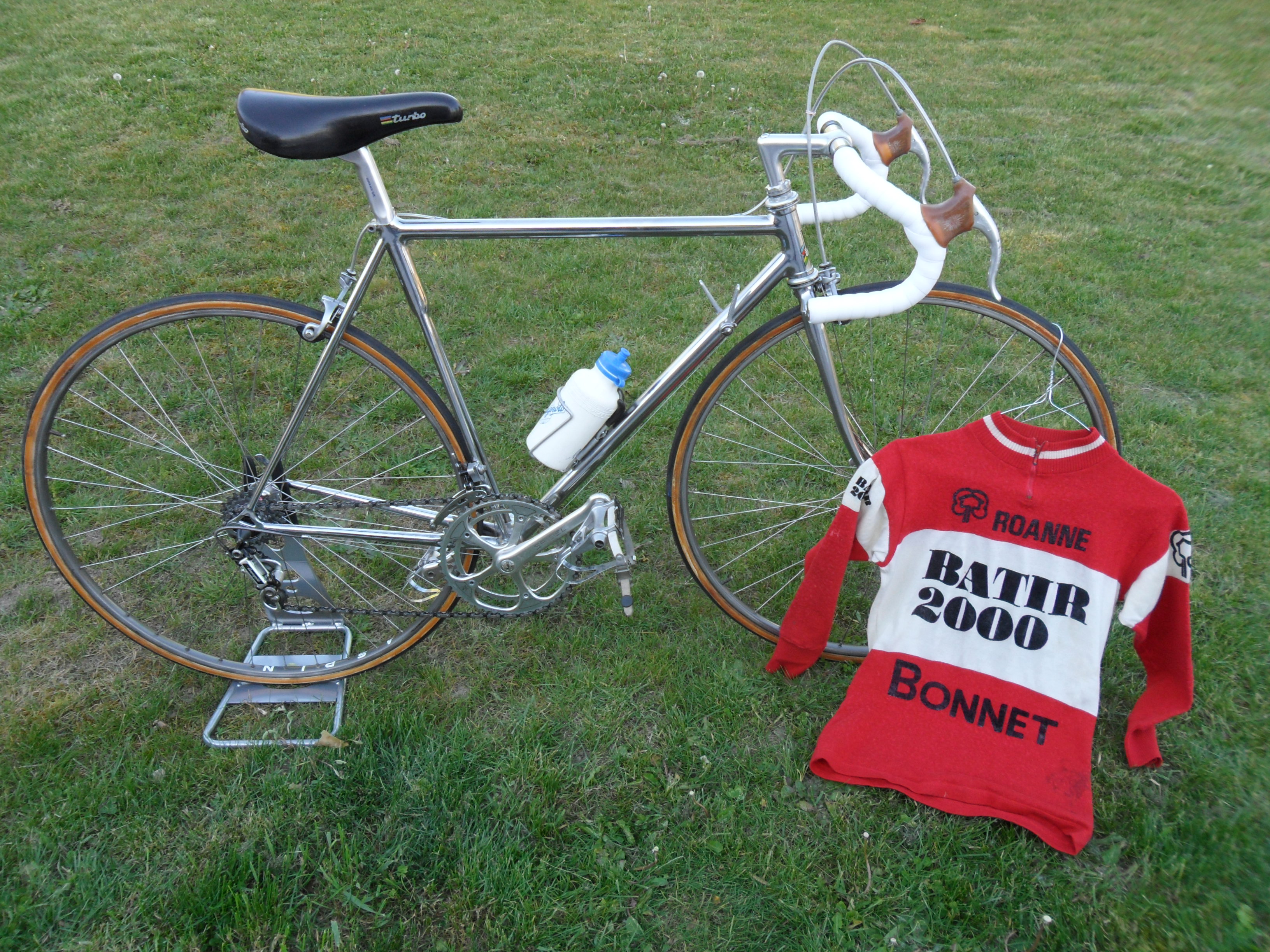

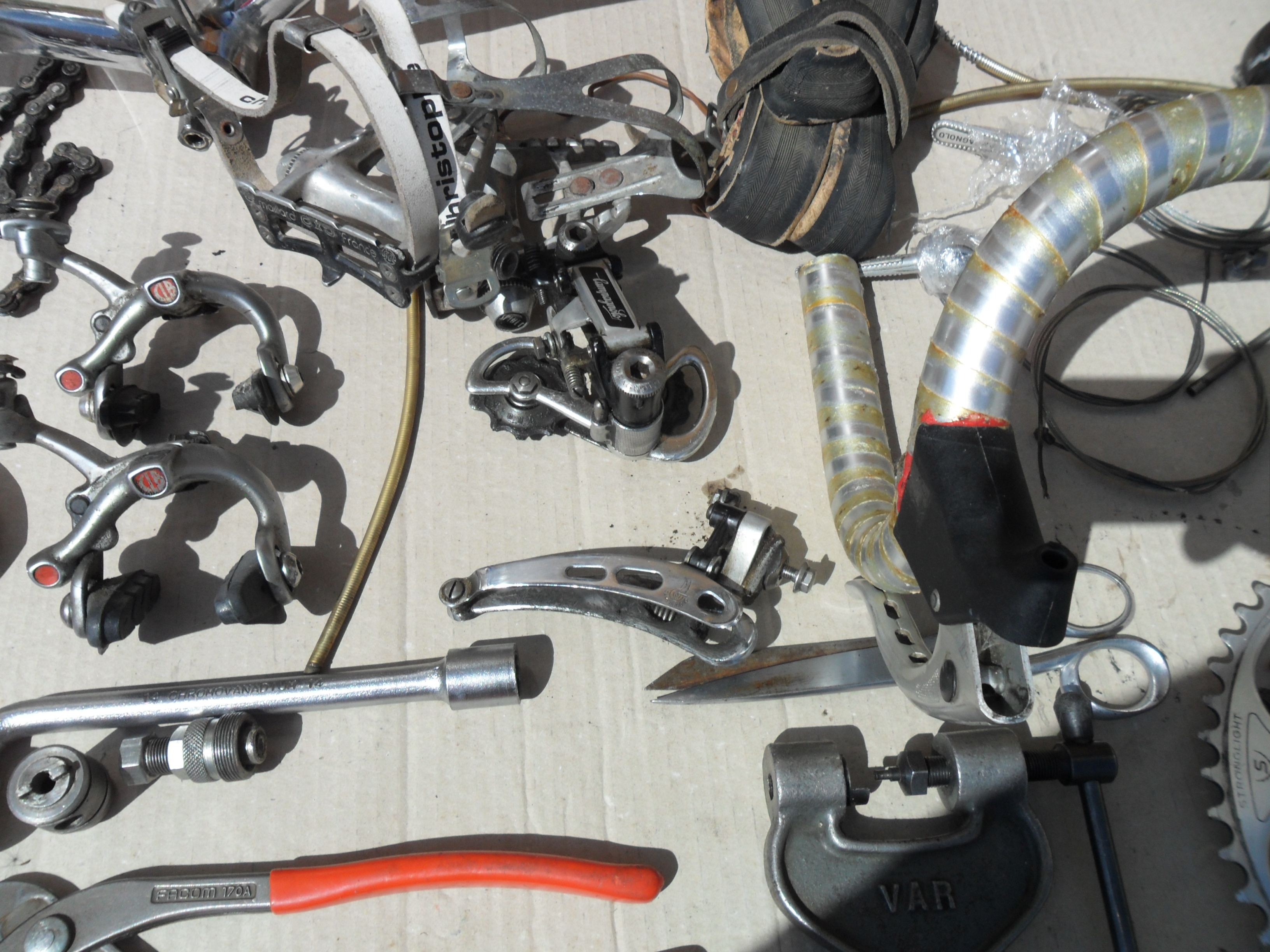

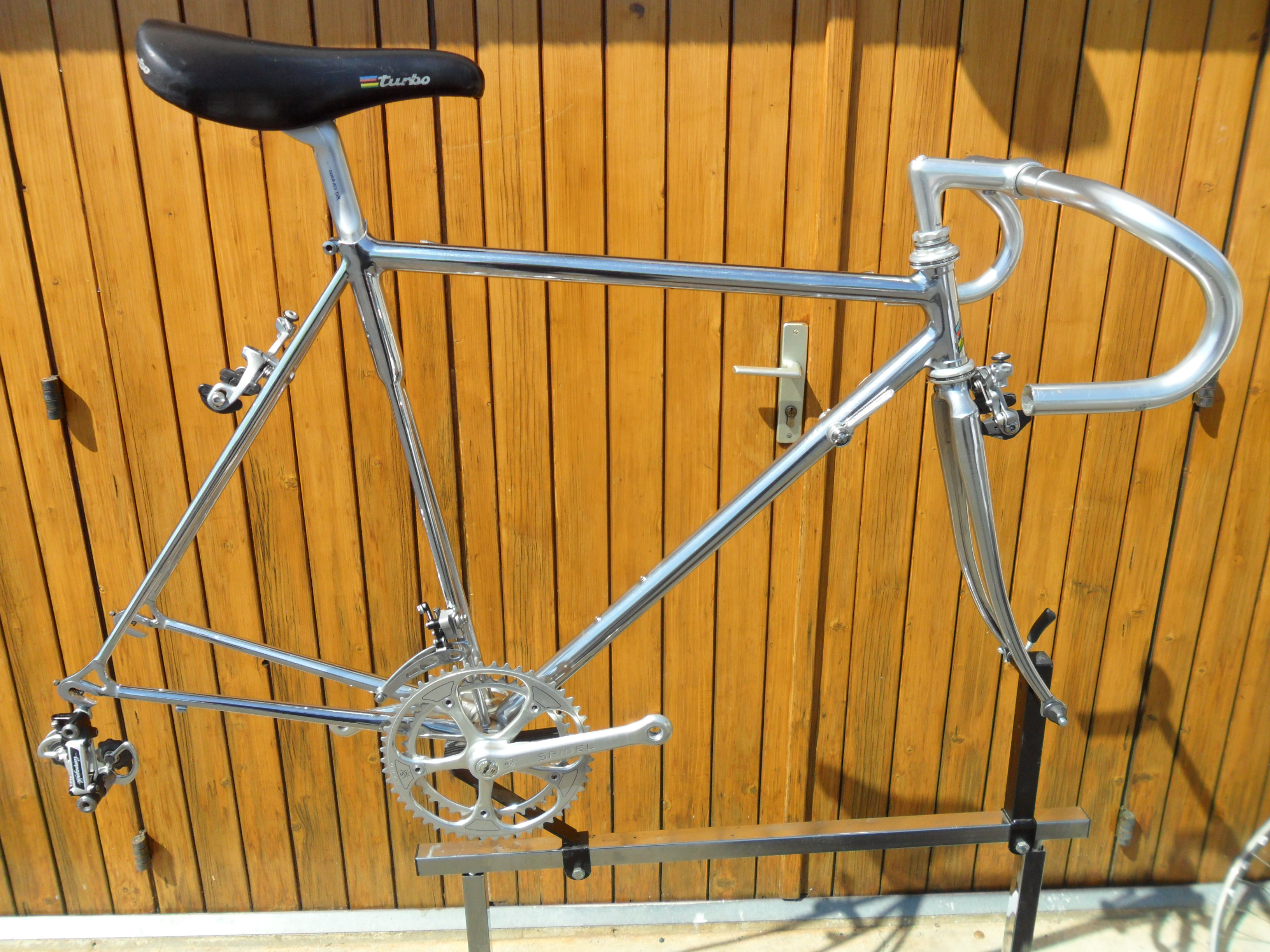

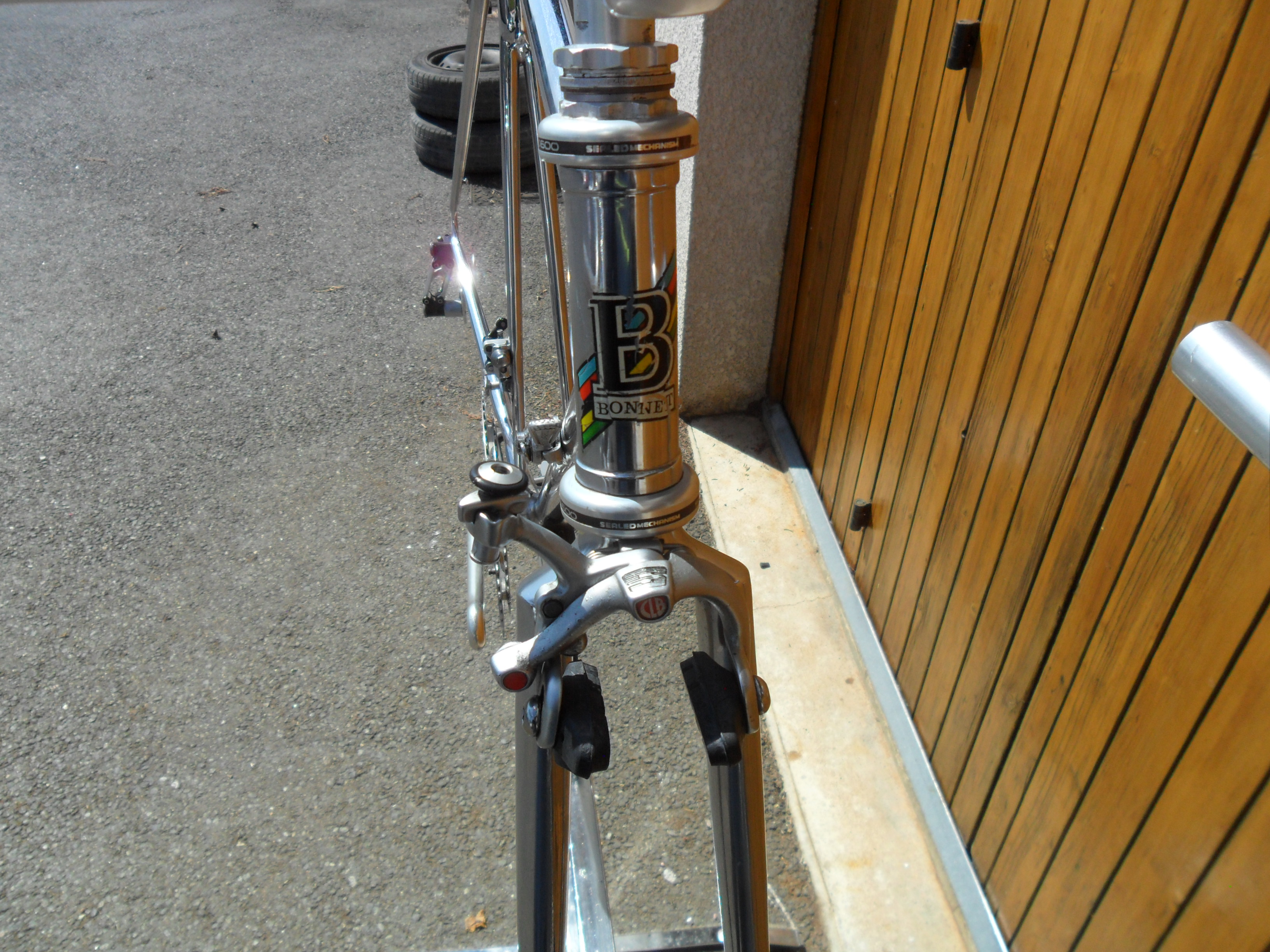

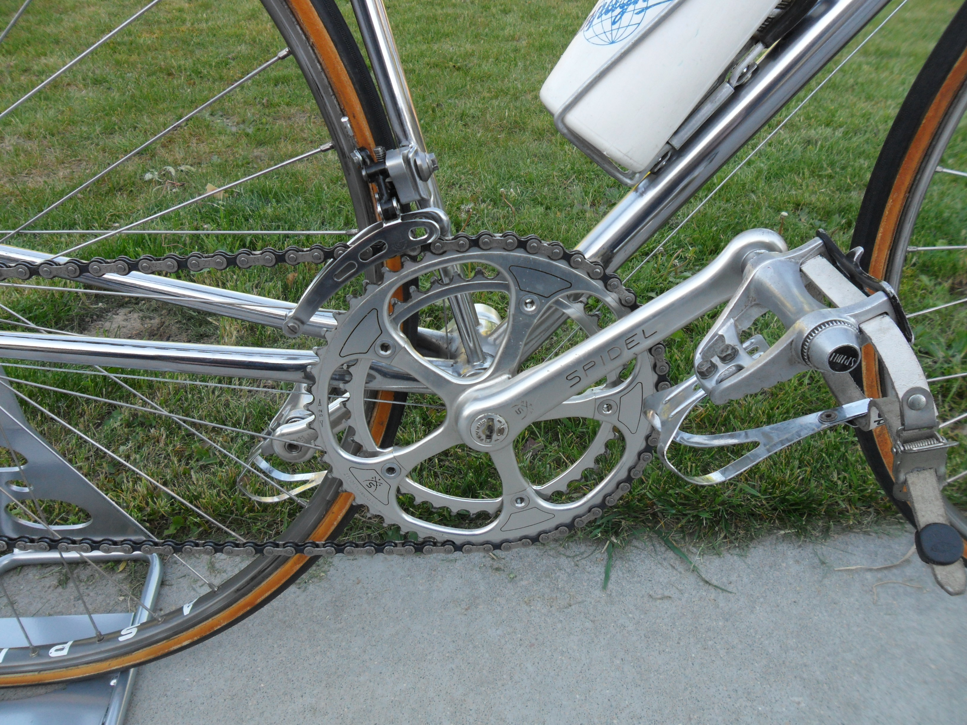

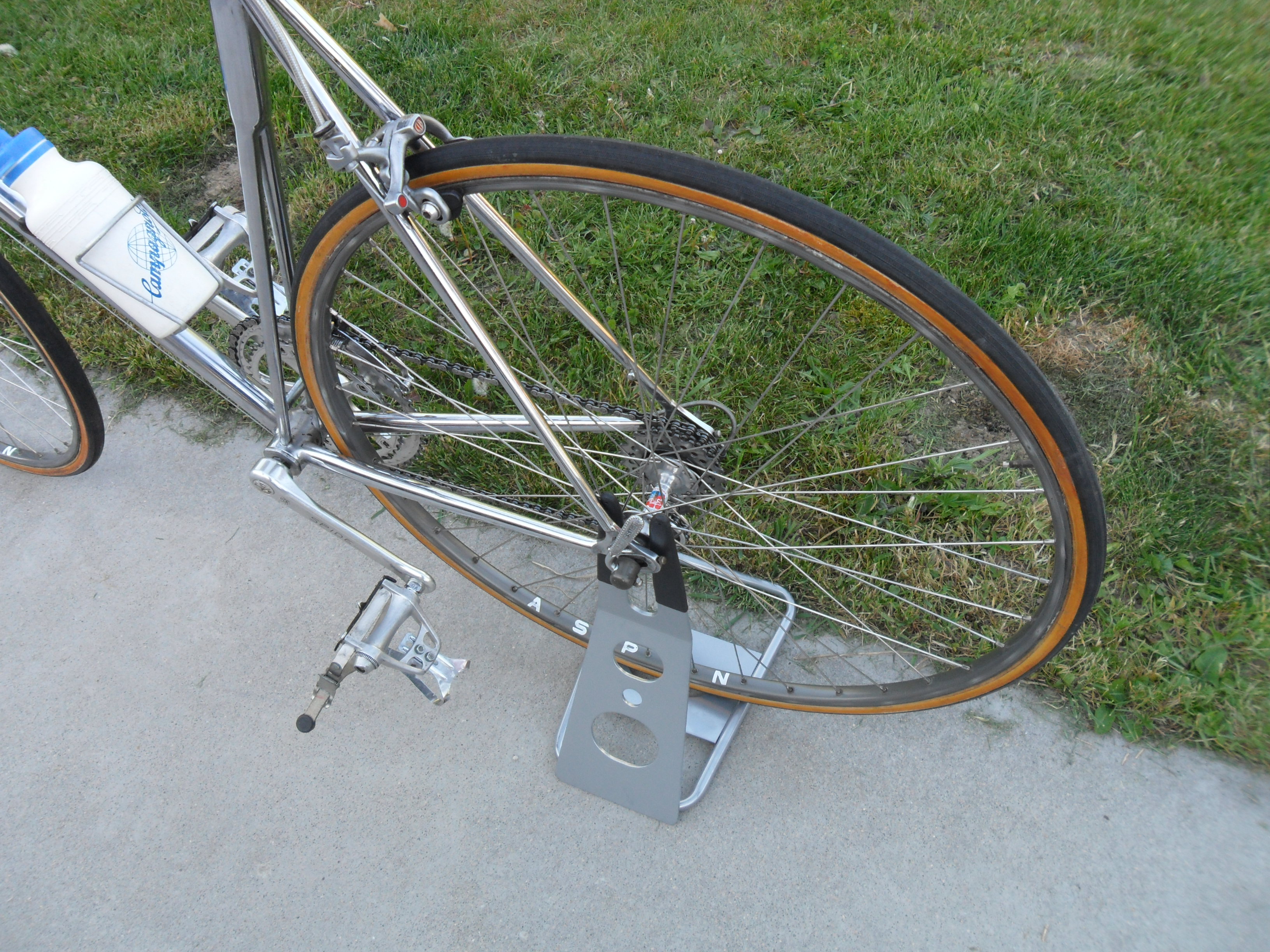

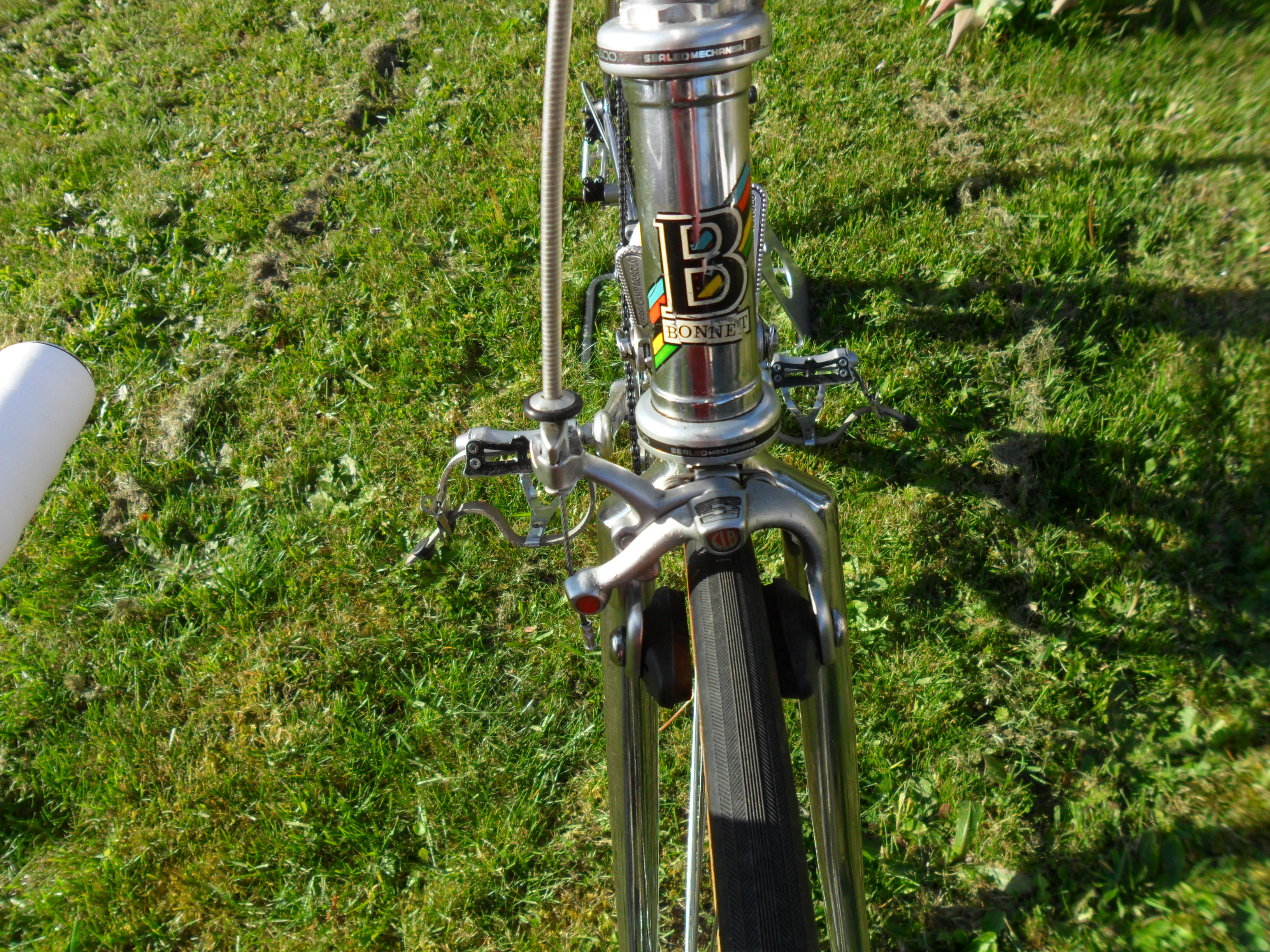

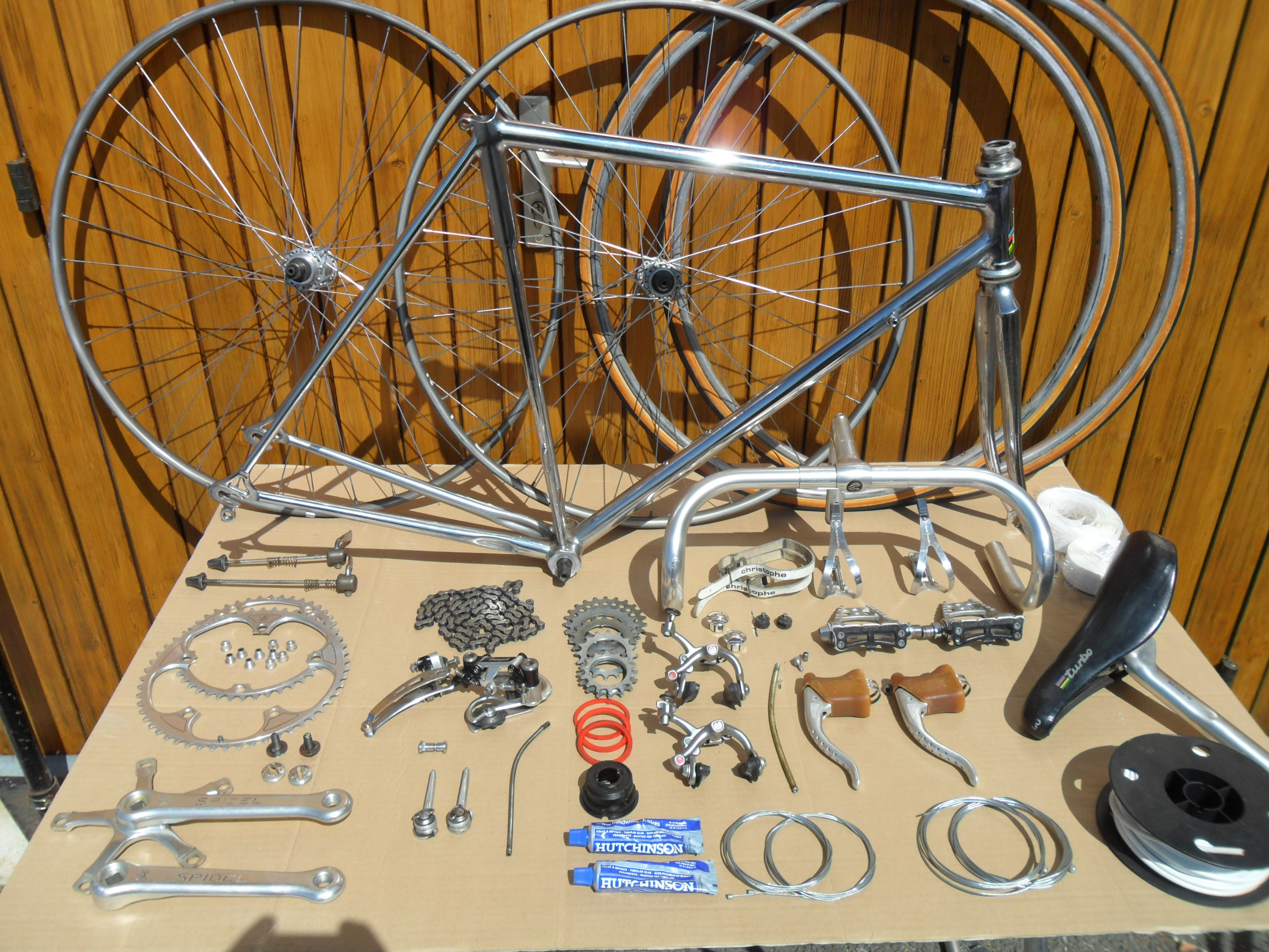

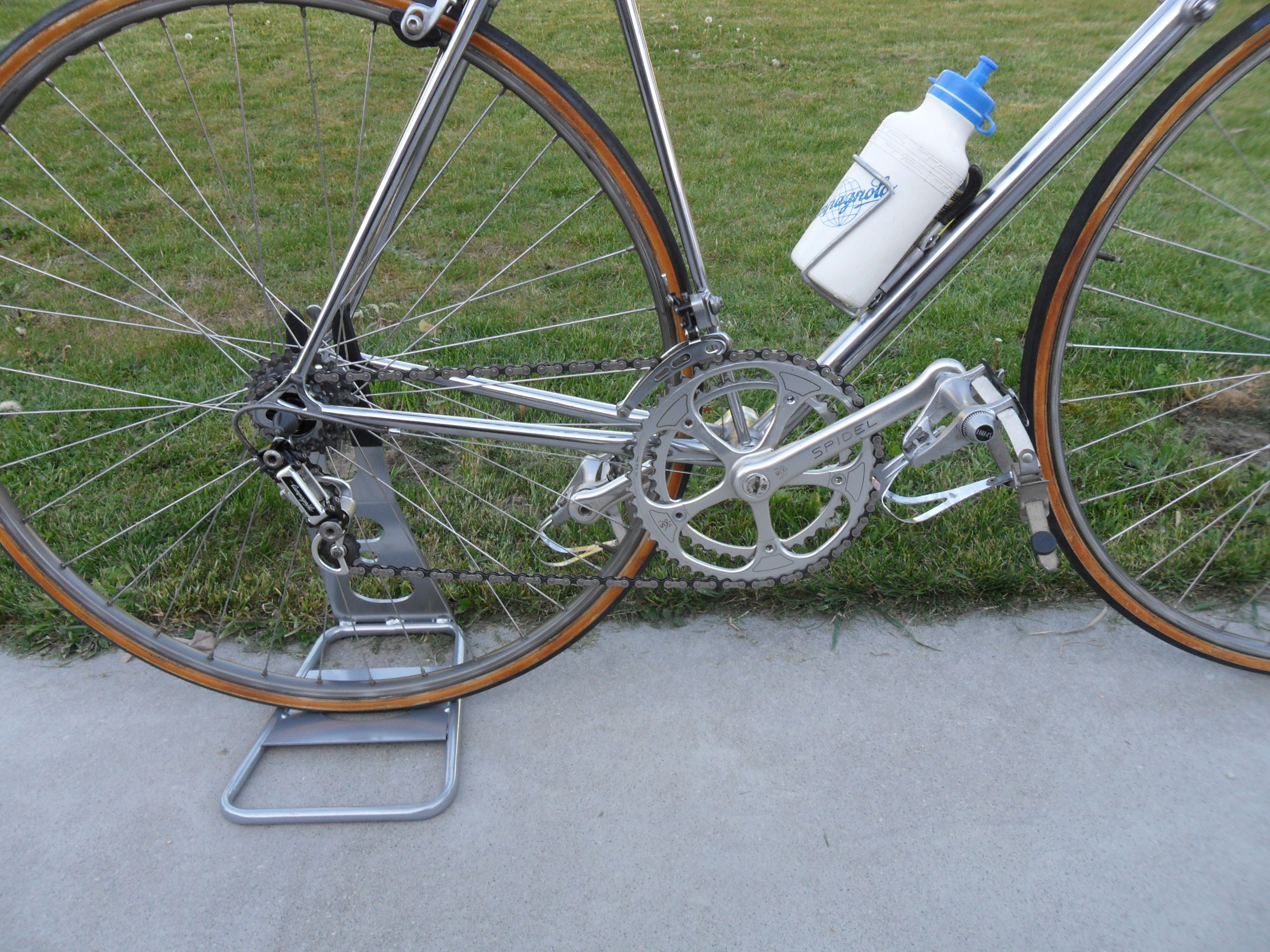

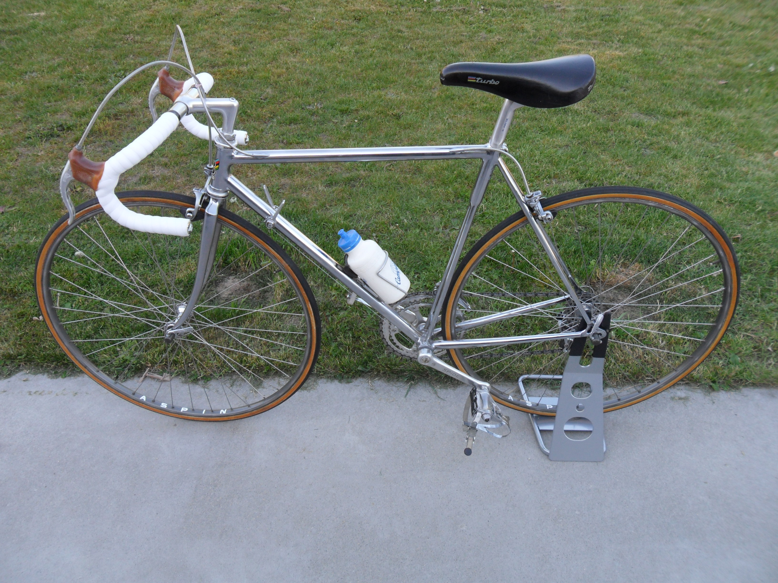

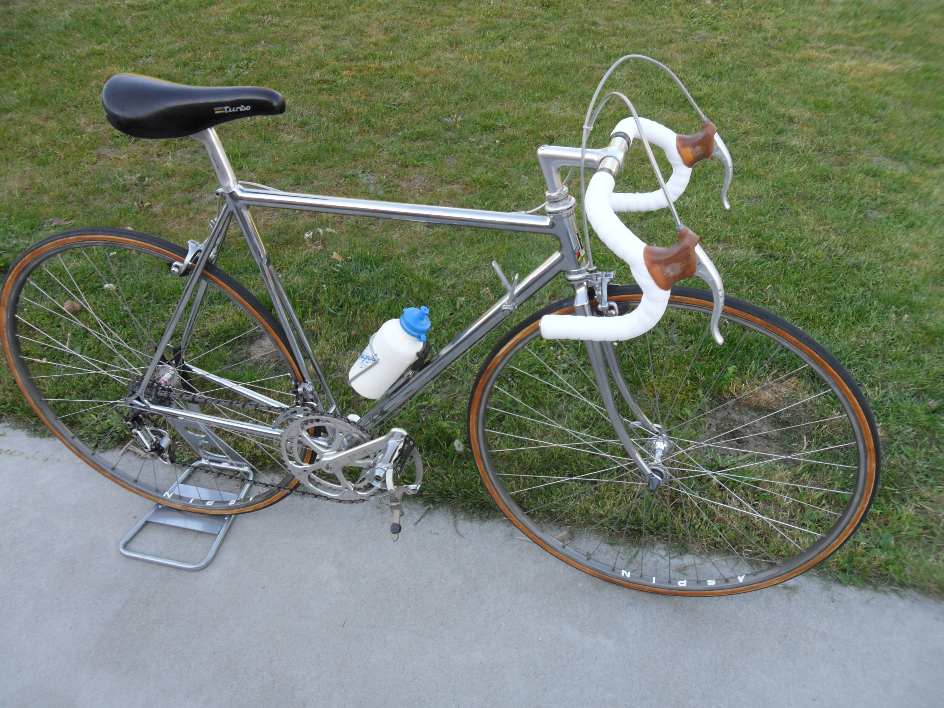

Pas de long discours sur ce vélo si ce n'est que la restauration a été particulièrement facile, juste un démontage complet , nettoyage graissage et remontage avec changement des poignées CLB par des neuves ( cocottes HS).

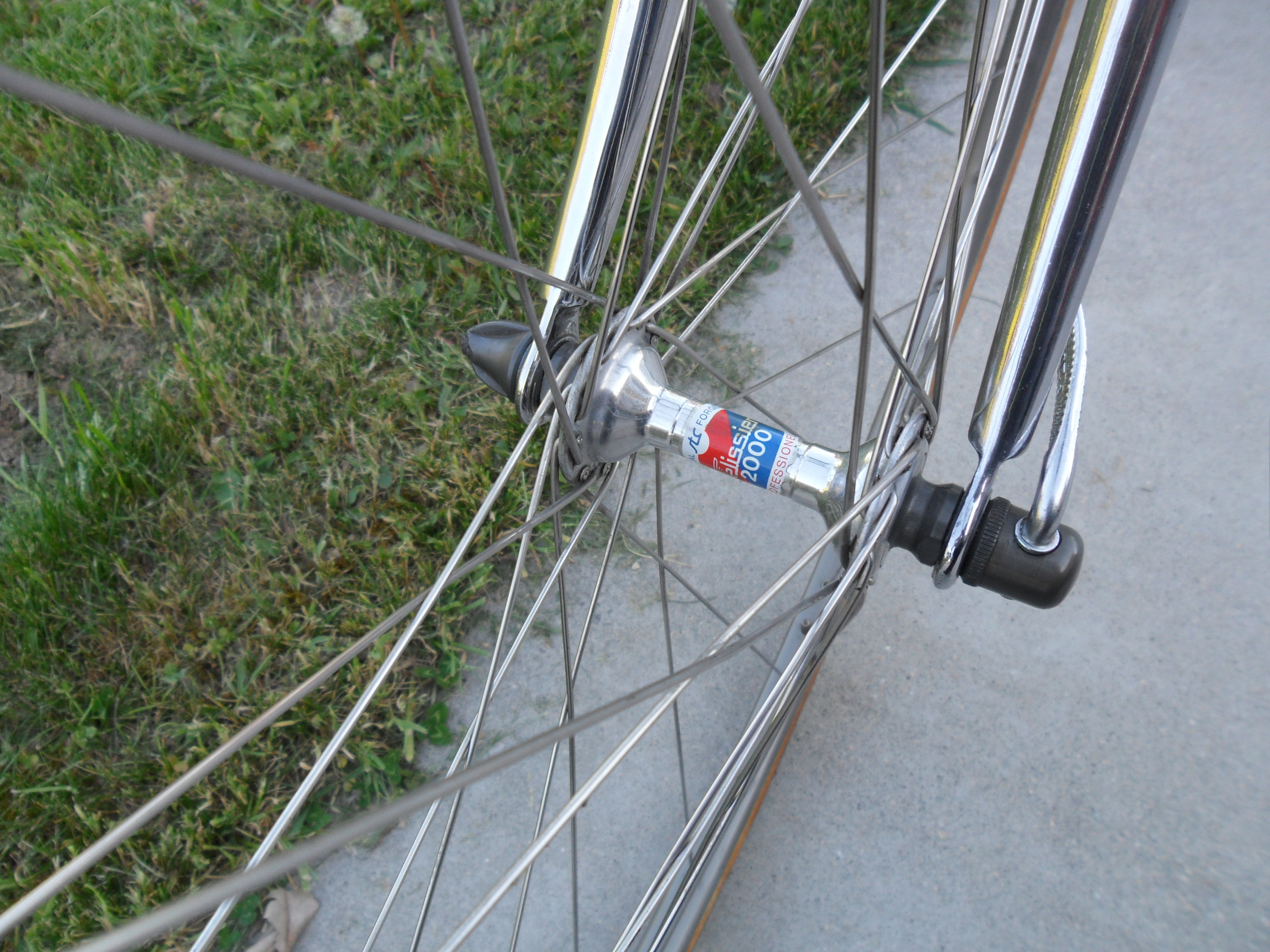

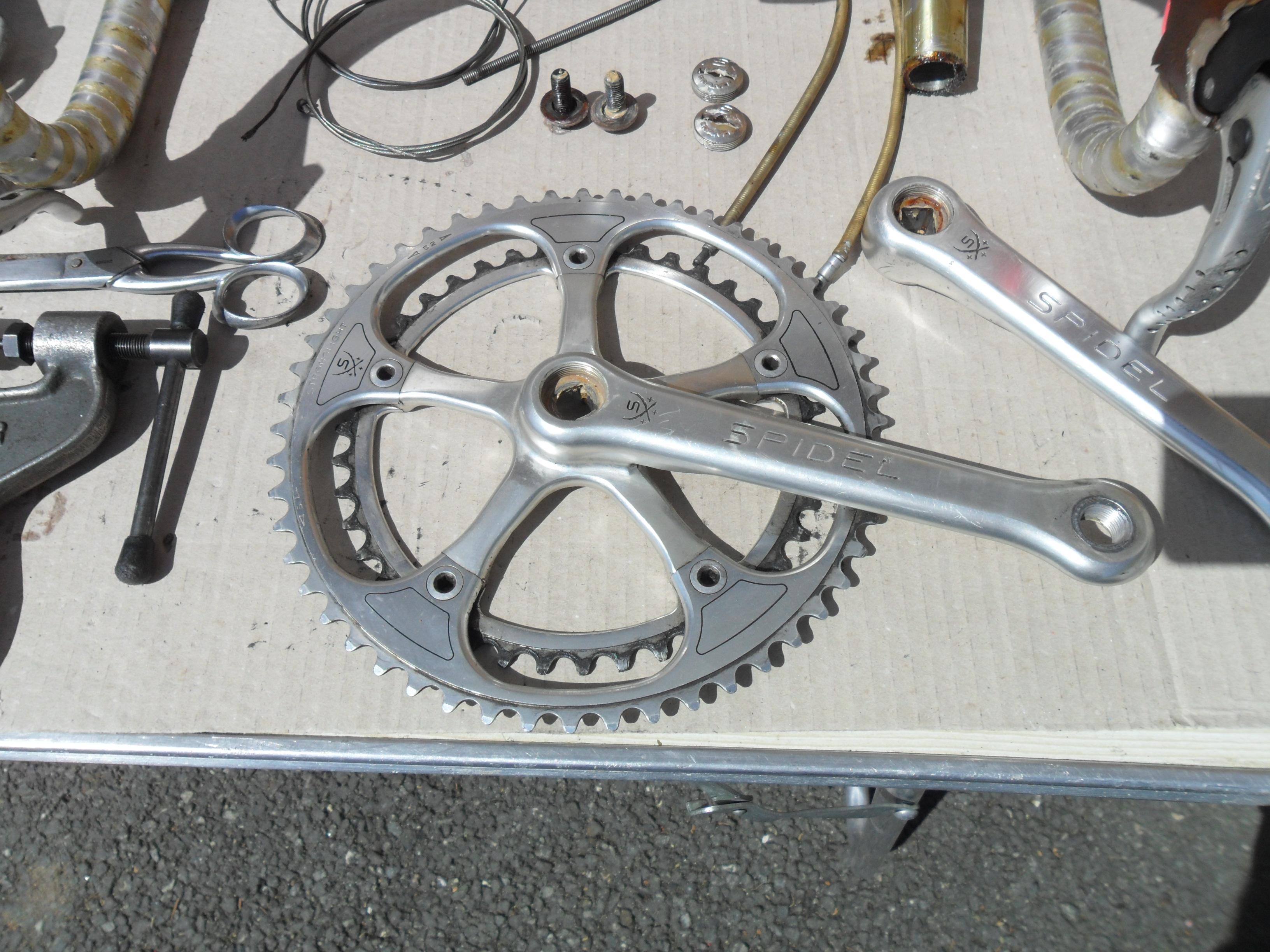

Côté technique, vélo produit à Roanne, par un cadreur local Bonnet, la géométrie de ce cadre est particulière avec son tube de selle double ( Mécacycles a également proposé des cadres de ce type), du côté des accessoires, un échantillon de belles pièces des années 80 : dérailleurs Campagnolo, freins CLB, jantes Super Champion Aspin, moyeux Pélissier, selle Turbo, tige de selle Shimano Dura Ace, roue libre Maillard, pédales Maillard  .... un vélo assemblé au goût du client ou de la cliente ...
Ci après une petite série de photos.

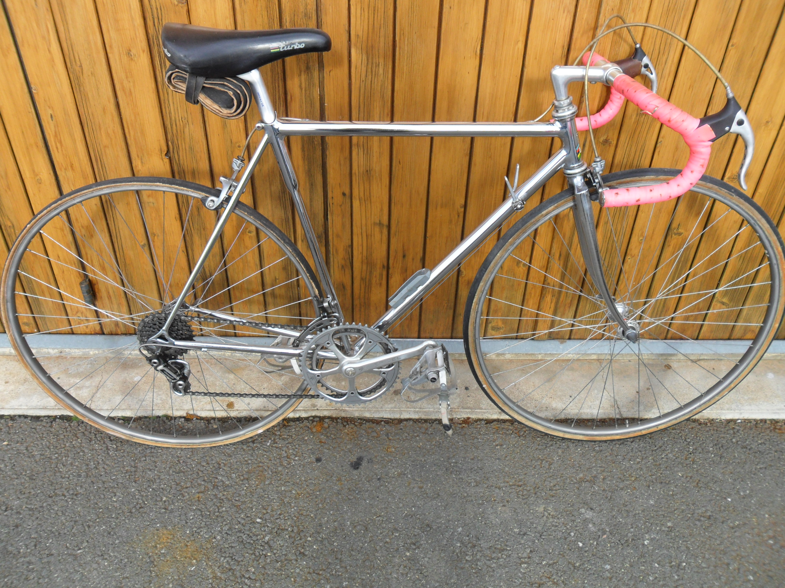

Avant
SAM 4116
Avant :
SAM 4582
Pendant :

Après :

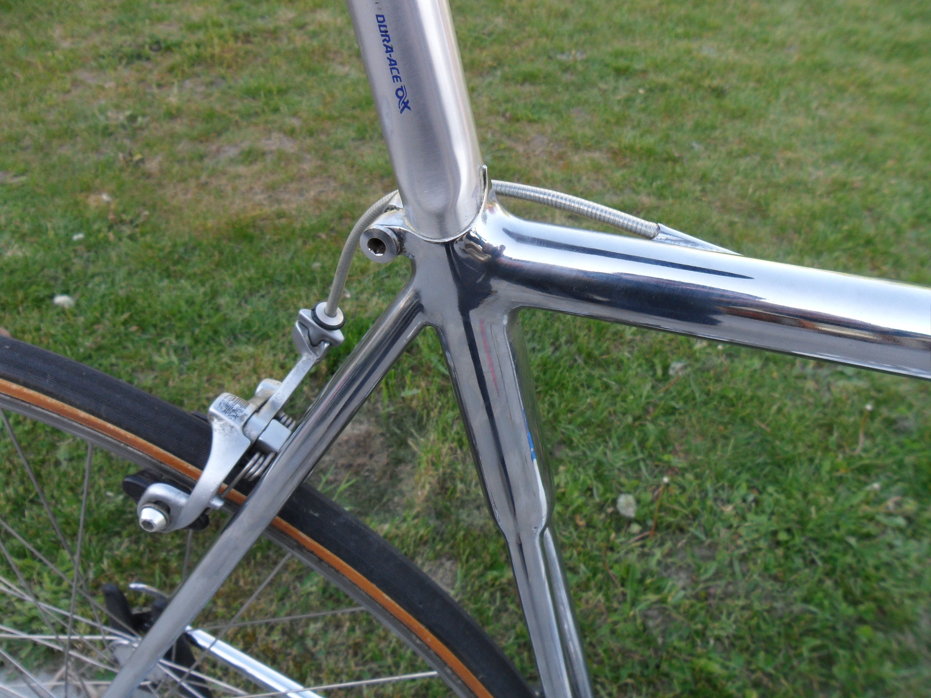

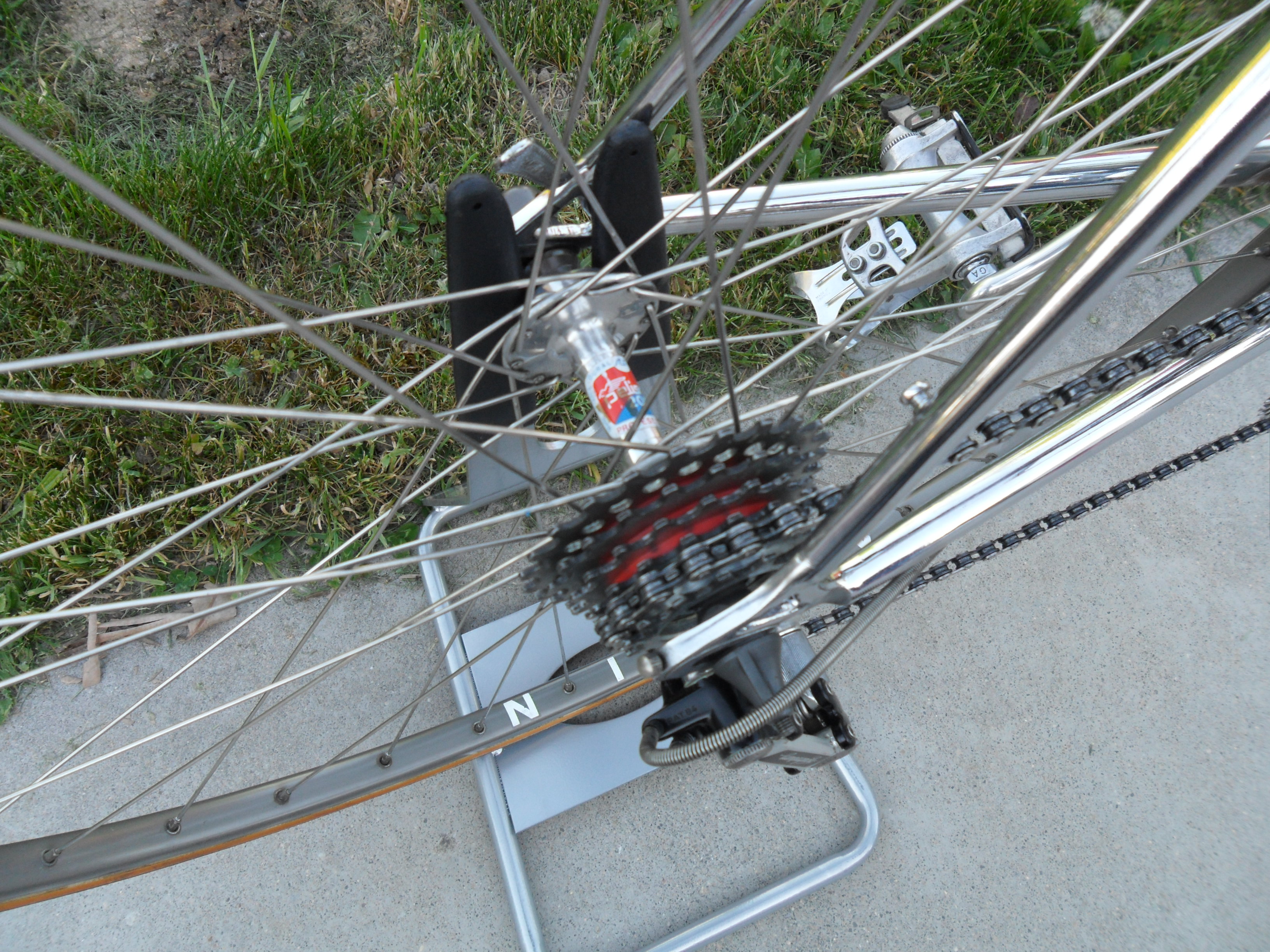

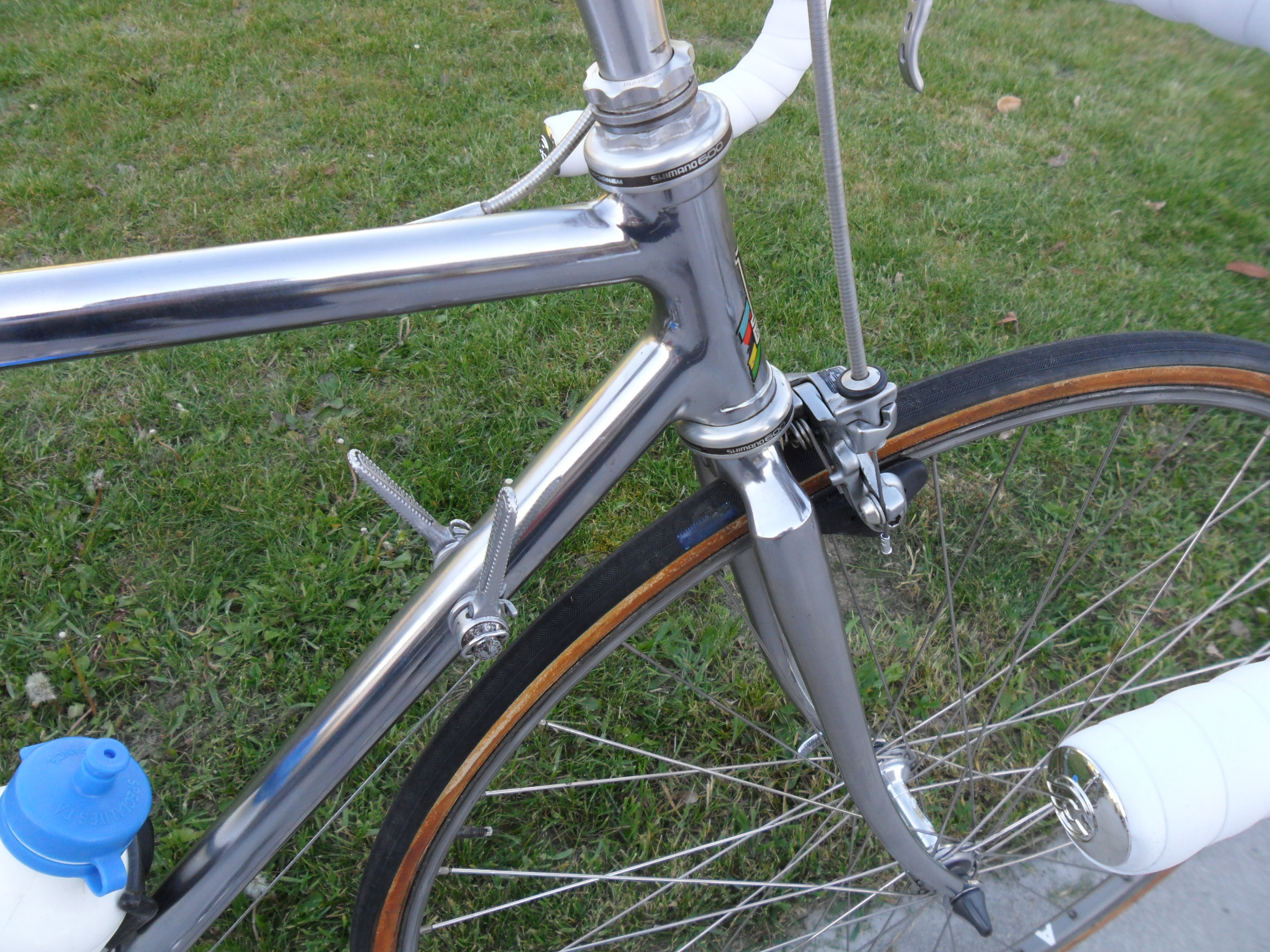

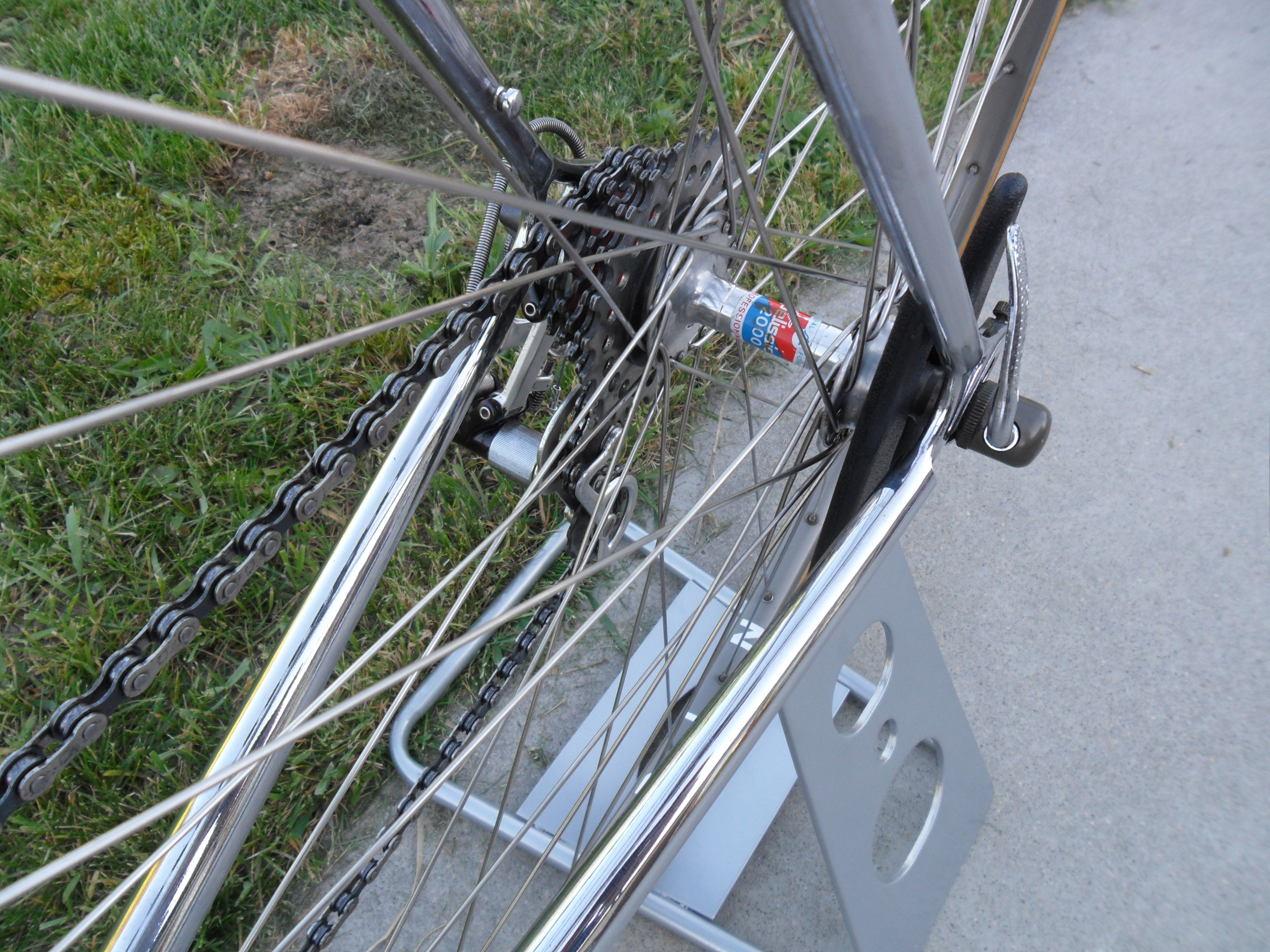

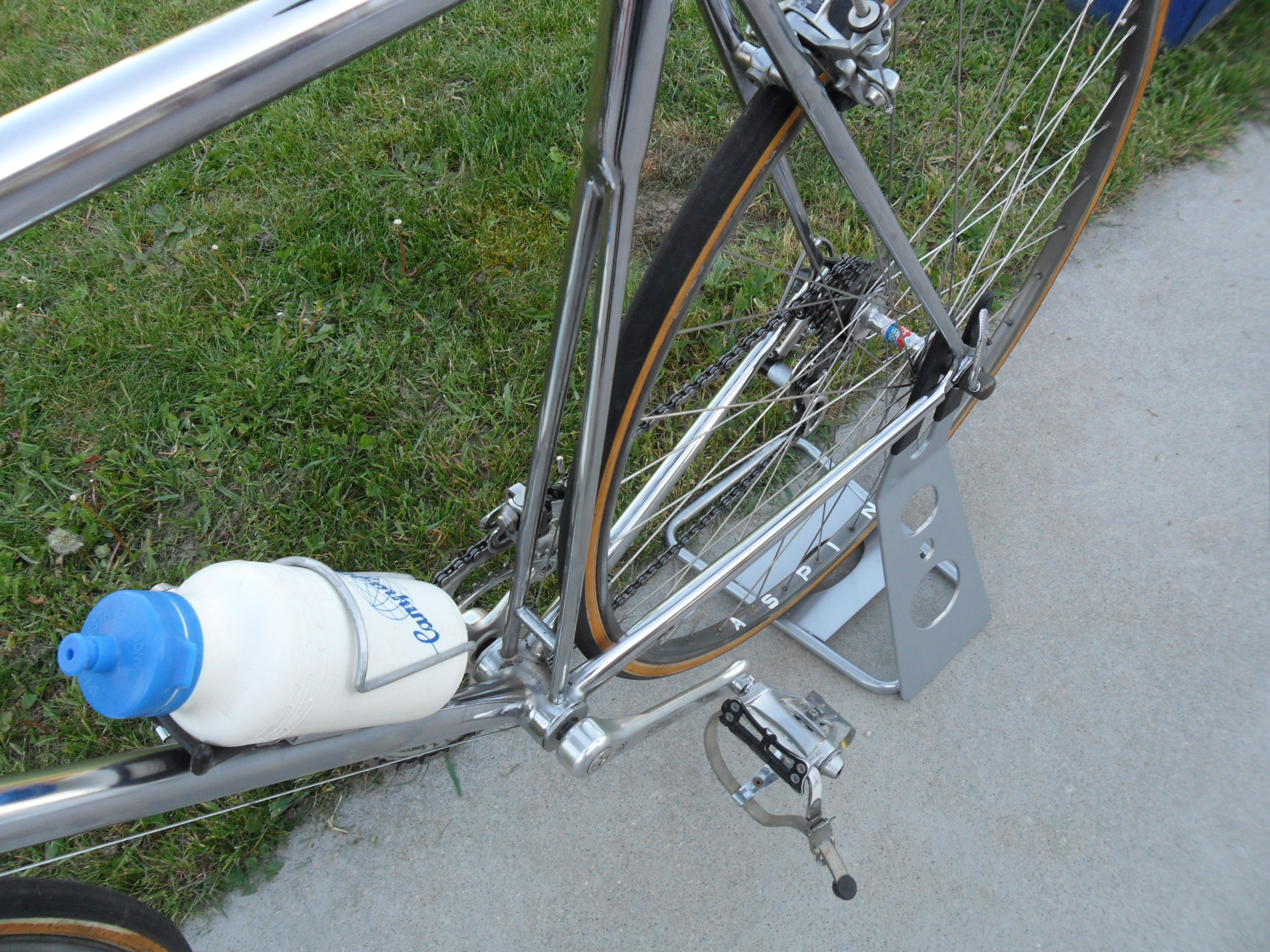

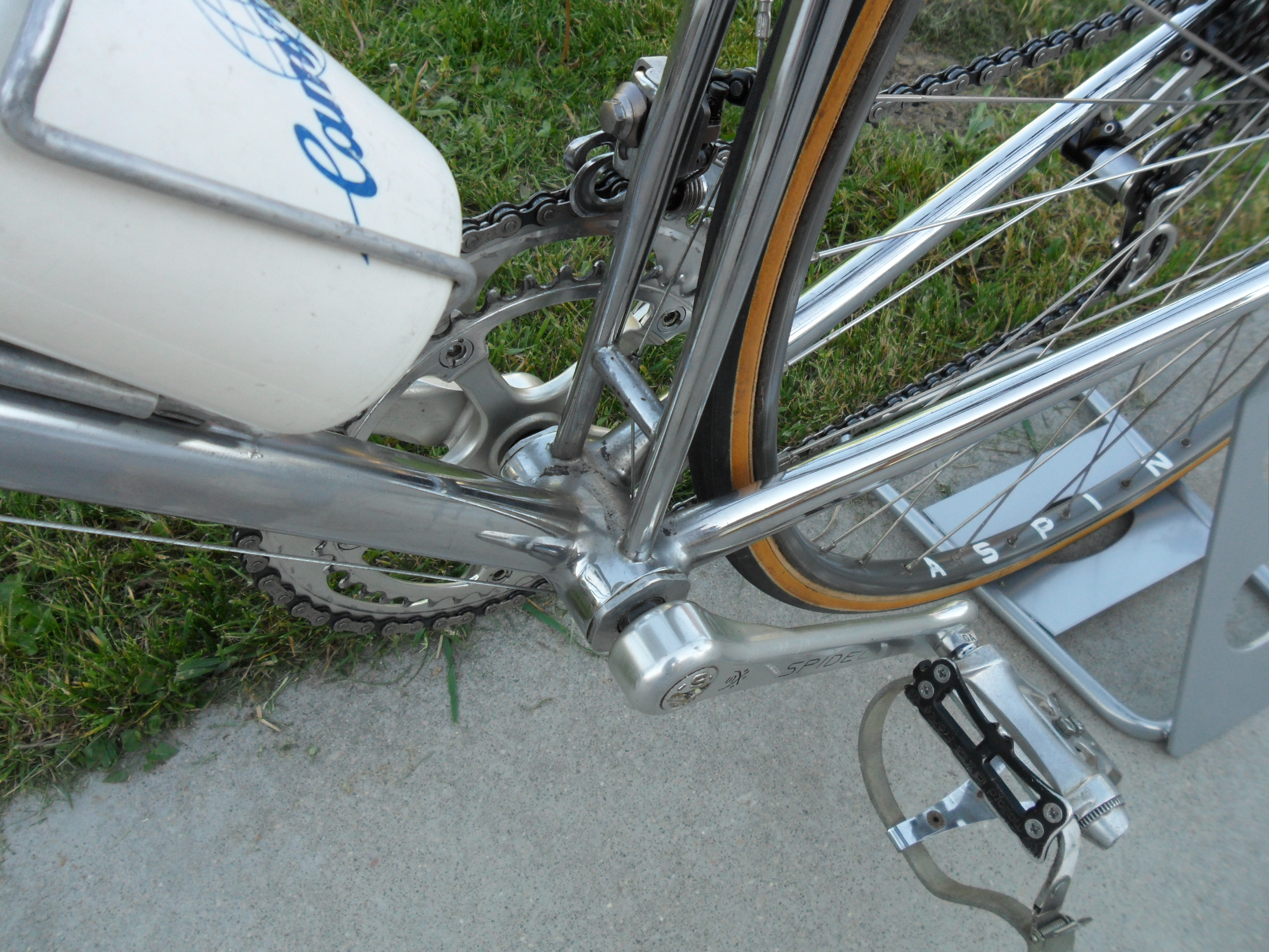

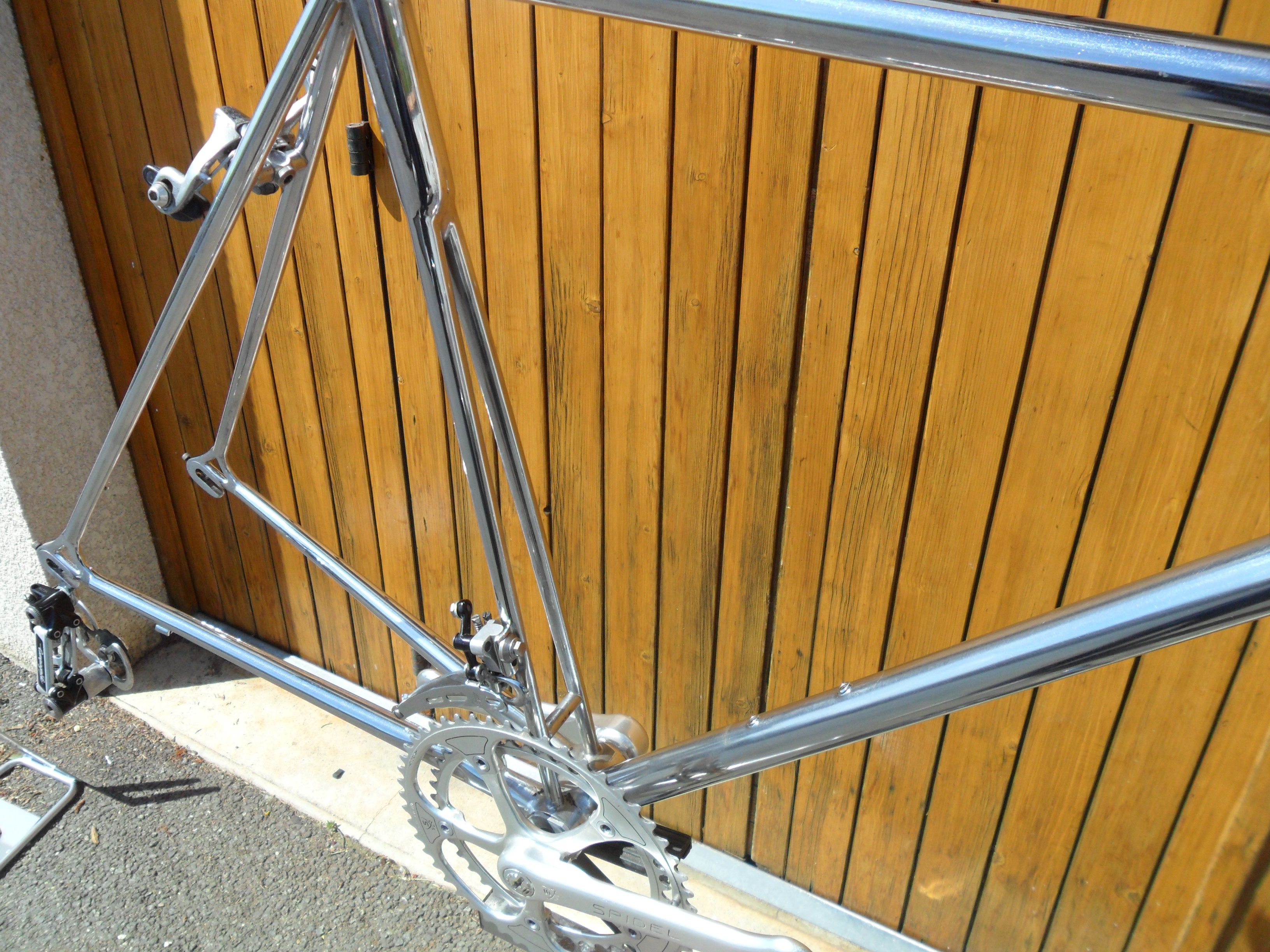

Claude Bonnet cadreur ??? Rien n'est certain. CACEG Monsieur Ripoll, oui.
Il y a eu deux façons de raccorder les deux petits tubes dans le gros qui pourraient peut-être orienter vers l'un ou l'autre. Comment est-ce sur ce cadre ?
08/03/2018 3:24
Monsieur Ripoll, je ne connais pas , qui est ce ? Travaillait il chez Bonnet ou ailleurs en sous traitance ?
Quant au détail demandé, il suffit de faire défiler les photos ci dessus , il y en a suffisamment pour apporter la réponse demandée, mais pour faciliter la chose je vais en  remettre ci dessous.
SAM 4615
SAM 4610
SAM 4606
SAM 4590
08/03/2018 7:48
Oups, je n'avais pas vu qu'on pouvait faire défiler d'autres photos  ! Magnifique reportage ! Mais comment fait-on ça ?
Pour Monsieur Ripoll des renseignement précis sont ici :  http://veloretrocourse.proboards.com/thread/779/ripoll   où je n'étais pas encore inscrit et avait passé un renseignement via une demande par mon blog, qui est en page 2 : <<Bonnet disait avoir été le premier (en 1979 me semble-t-il) à faire des cadres avec le tube de selle dédoublé et qu'à cause des commandes nombreuses il avait ensuite confié la fabrication à CACEG.>>
Ce cadre est de "première génération" donc possiblement fait par Claude Bonnet ...???

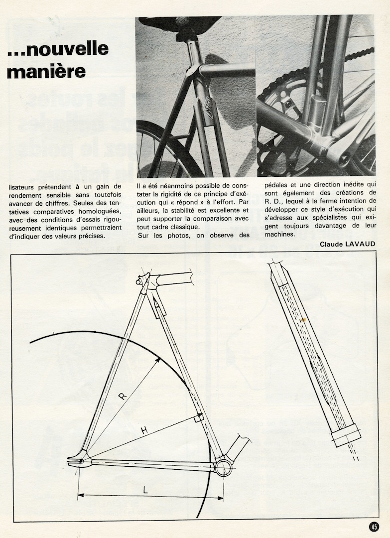

Dans la série double tube …  l'arrière ultra court, grosse mode à cette période… on pourrait citer Mecacycle et son Turbo…
Le dessin est celui du Brevet déposé en 1978.
Le brevet Mecacycle (principe Bonnet) a été déposé par Raymond Crozet en 81
L'officiel le Cycle Novembre 1979

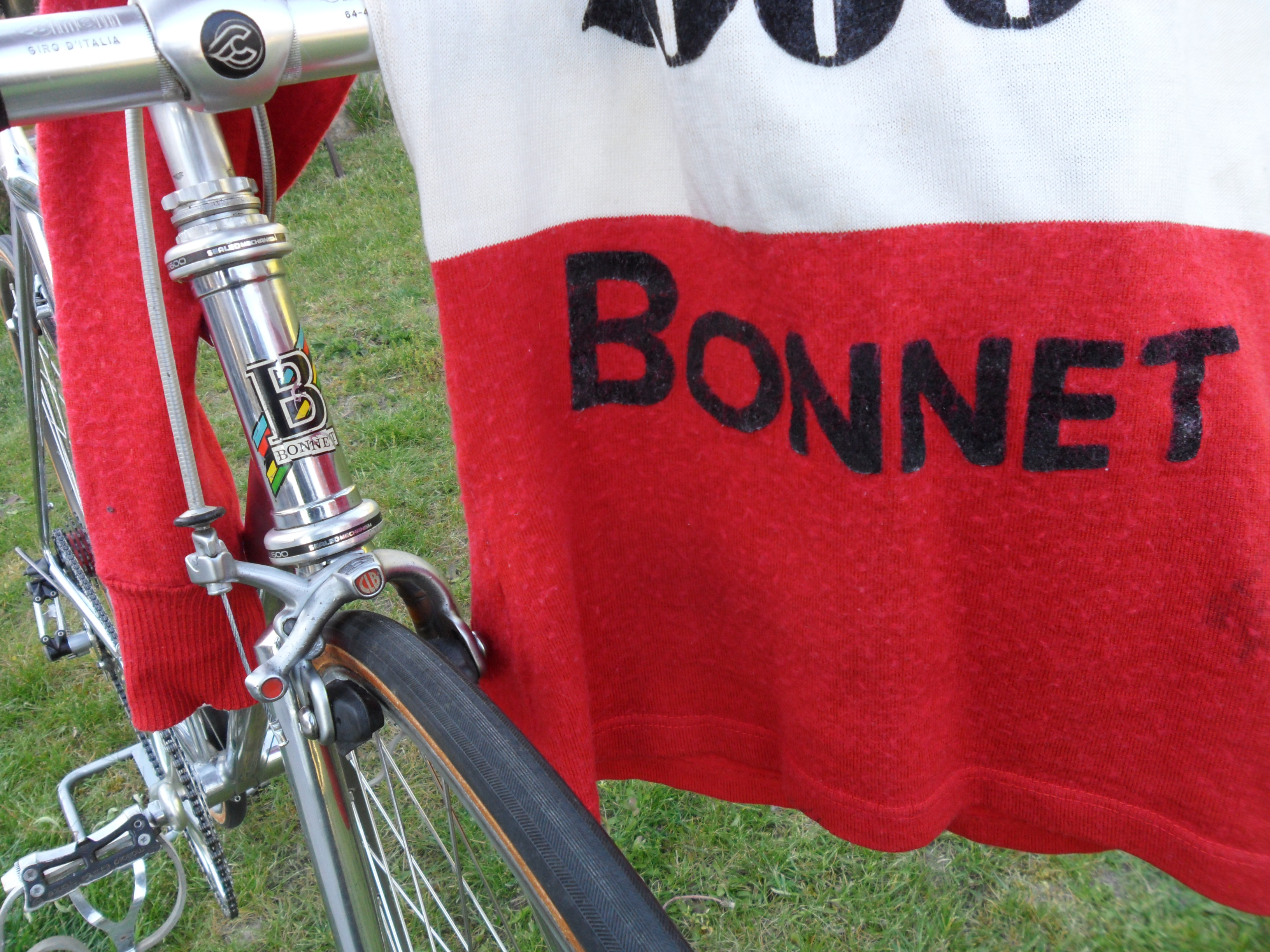

BONNET chromé ... ah oui ça serait bien si on pouvait en voir un de cyclo-cross.
"Dans le temps" j'en ai bien connu plusieurs : surtout celui de Gilles Dubuis, et ceux de Guy Marget, René Berthelier
Freewheel aimé
16/03/2018 11:27
Ben je crois que j'en ai un dans un carton ?  je ferais des photos ce week-end comme ça tu me rediras son historique… j'ai tout oublié !!
16/03/2018 11:34
Ce serait bien que ouvres un sujet BONNET cyclo-cross bi-tube j'ai quelques photos et articles de presse.
