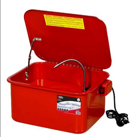

je possède depuis quelques mois ce type de fontaine de lavage:
lavage
sur la notice,il est stipulé :utilisation de solvants interdit.
j'ai essayé une multitude de produits de nettoyage disponibles au rayon bricolage ainsi qu' en grande surface,sans trop de réussite.
quelqu'un d'entre vous utilise t il ce type de fontaine?
pour ma part,avant cet achat ,je nettoyais mes pièces au white spirit,,ce type de produit va t il endommager la pompe de la fontaine,ou engendrer d'autres problèmes?

Pour ma part j'utilise trois 4 produits, de l'eau, du pétrole désaromatisé (le pétrole de chauffage PT2000 fonctionne très bien 20euros les 20L), du wd40 (pas trop cher en 5L) et du citrus dirtwash pour la graisse (cher mais efficace)…
je commence toujours avec de l'eau et du liquide vaisselle…
ensuite une peu de citrus sur la graisse,
le pétrole en pulvérisation (moins de gaspillage), et ensuite je frotte au pinceau nylon ou brosse à dent, je repasse de l'eau en abondance, si possible au dessus d'un bac pour récupérer le mélange.
et du WD40 sur les parties où il faut chasser l'eau.
Je me suis acheté 4 pulvérisateurs de couleurs (Kwazar MERCURY), un peu court en volume.
Pour ta fontaine de lavage le pétrole désaromatisé devrait faire l'affaire, les solvants sont interdits car ils bouffent les joints plastiques, sont très volatiles et te niquent le cerveau.

J'attends de pouvoir monter la mienne récupéré au rebut, modèle différent, prévu d'utiliser du pétrole désaromatisé suite à différente lecture.

ça nettoie moins bien que le degraissant frein ou l'acetone ou autre produit assez violent, mais ça attaque moi aussi l'environnement et celui qui nettoie.

Pour ma part j'utilise un Dégrippant multi-usages à base d'huiles végétales bio (tournesol)
http://www.toutallantvert.com/degrippant-ecologique-lhuile-vegetale-bio-la-recharge-de-500ml-p-5201.html?cPath=26_28_203
C'est bon pour la planète, pour ceux qui le fabrique et mes bronches. C'est chère … est c'est fabriqué en France !

 il dégraisse et lubrifie ?
je comprends pas trop ce que ça donne comme résultat du coup ? ?
ça donne quoi sur un carter moteur par exemple ?
29/03/2018 11:24
Ca dégraisse… enfin pas autant que les autres produits plus corrosif… faut quand y mettre de l'huile de coude!!
Ca lubrifie… ça le fait, et ça laisse une fine pellicule grasse.

Ok, c'ets intéressant pour certaines pièces entre autre de carosserie je trouve par contre pour un carter qui part au microbillage après ça le fait moins. C'est bon à connaître en tout cas ?
