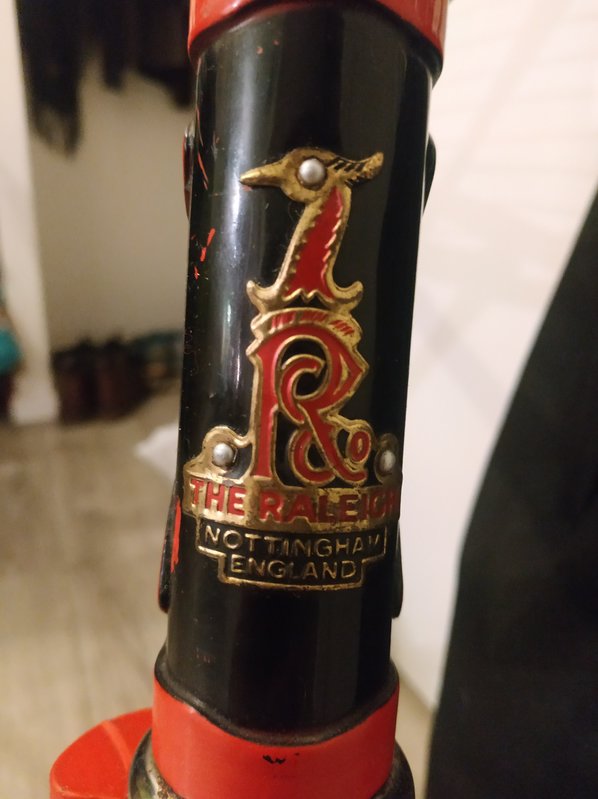

Bonjour tout le monde, je suis en pleine restauration d'un vélo de course Ti-Raleigh. Je souhaiterai détacher l'écusson/l'insigne de tête pour pouvoir peindre le cadre et restaurer cette insigne plutôt belle ! Elle est fixé par que qui me semble 3 petits clous, comment puis-je m'y prendre pour les enlever et les détacher sans abimer l'insigne ? Merci d'avance pour vos retour.

Ce sont des rivets qui tiennent la plaque et ce serait infiniment mieux de ne pas les retirer puisqu'ils sont d'origine.
Peut-être as-tu l'intention, ou l'envie de repeindre entièrement le vélo ? Repeint, roulera-t-il mieux ?

Peux-tu nous montrer le cadre en entier vue des deux faces bien de profil pour juger de l'intérêt d'une peinture ? parce que sur le détail c'est pas flagrant

Bonjour; pour ma part, il m'est arrivé de démonter des plaques sans trop abîmer les rivets, mais ça implique de démonter la fourche. En "passant par derrière", avec un tube plein incurvé, en tapotant avec un maillet, et en y allant doucement, ça sort.
Pour retrouver des rivets à tête bombée comme à l'époque, vous pouvez voir chez les fournisseurs de plaque moteur dans le milieu de la voiture ancienne (J.P. Ichard, Arnaud Ventoux pièces ou E.N.P.I. entre autres...), c'est ce que j'ai fait dernièrement.
