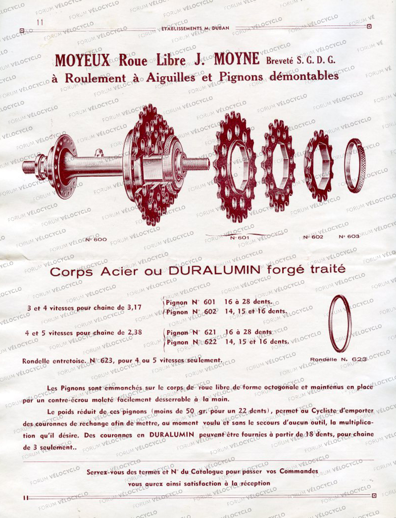

Hier, chez un illustre camarade du genre passionné, de voitures, de motos, maquettes… avec la particularité est de remplir les saladiers de son salon de pièces de vélos ! 😀  j'ai découvert une rareté :  une roue libre Moyne Tour de France 5 vitesses et dont les pignons sont démontables rapidement, on dévisse le premier et tout tombe ! du genre Cyclo pans (octogonale).
J'ai fouillé un peu dans mes docs, mais rien trouvé sur ce modèle. Par contre dans un catalogue des établissements Moyne (1936/37), le père Duban avait il y a pas mal de temps, déjà déposé un brevet similaire (1935). De plus cette roue libre était sur aiguilles avec option corps en duralumin !! le tout en 5 vitesses et pignons démontables !! La petite différence c'est le maintient qui se fait pas une bague (desserrable à la main !!) au lieu du dernier peignon sur le modèle Tour de France.

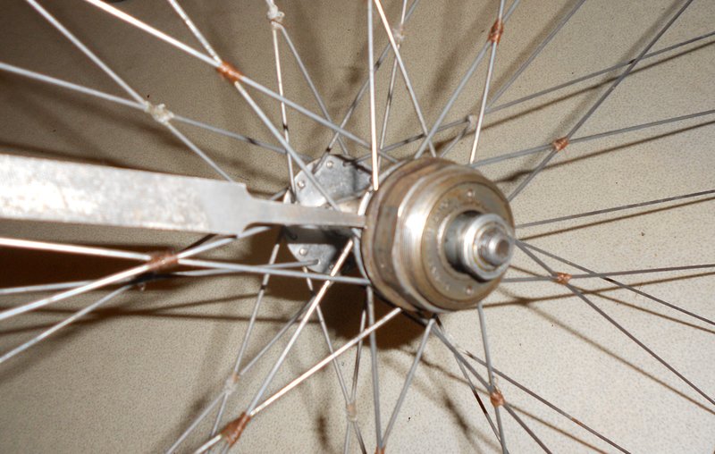

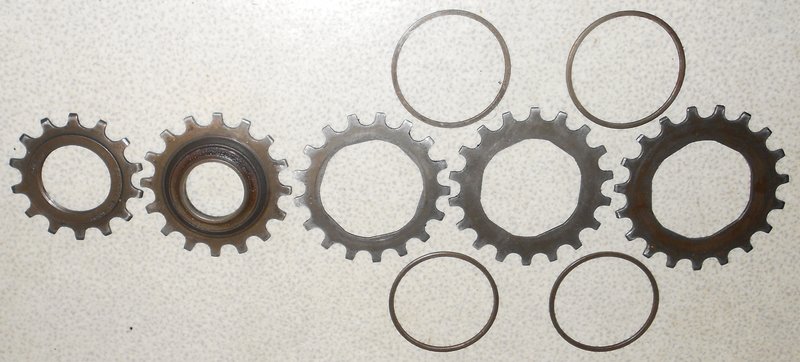

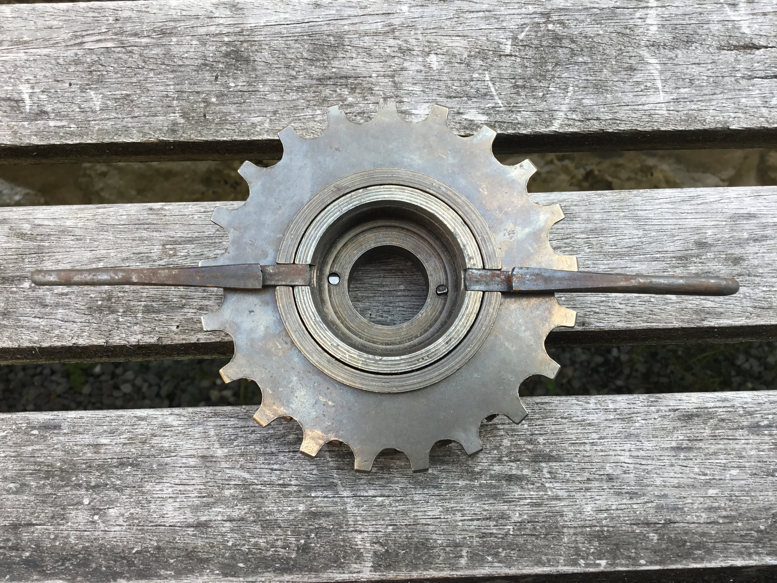

Le premier pignon est vissé sur deuxième qui, lui, est vissé sur le corps de la roue-libre. Les trois autres sont emmanchés sur des plats Avec deux cales entre eux.
Le rebord au fond de la partie mobile du corps de la roue-libre comporte deux encoches diamétralement opposées qui sont également sur la partie vissée au moyeu.
Il faut donc mettre toutes ces encoches en face les une des autres et les verrouiller ensemble avec un petit outil que j'ai perdu, remplacé sur la photo par une queue de lime.
DSCN4021
DSCN4020
Pour retirer le corps du moyeu, c'est plus facile avec les pignons en place, via un fouet.

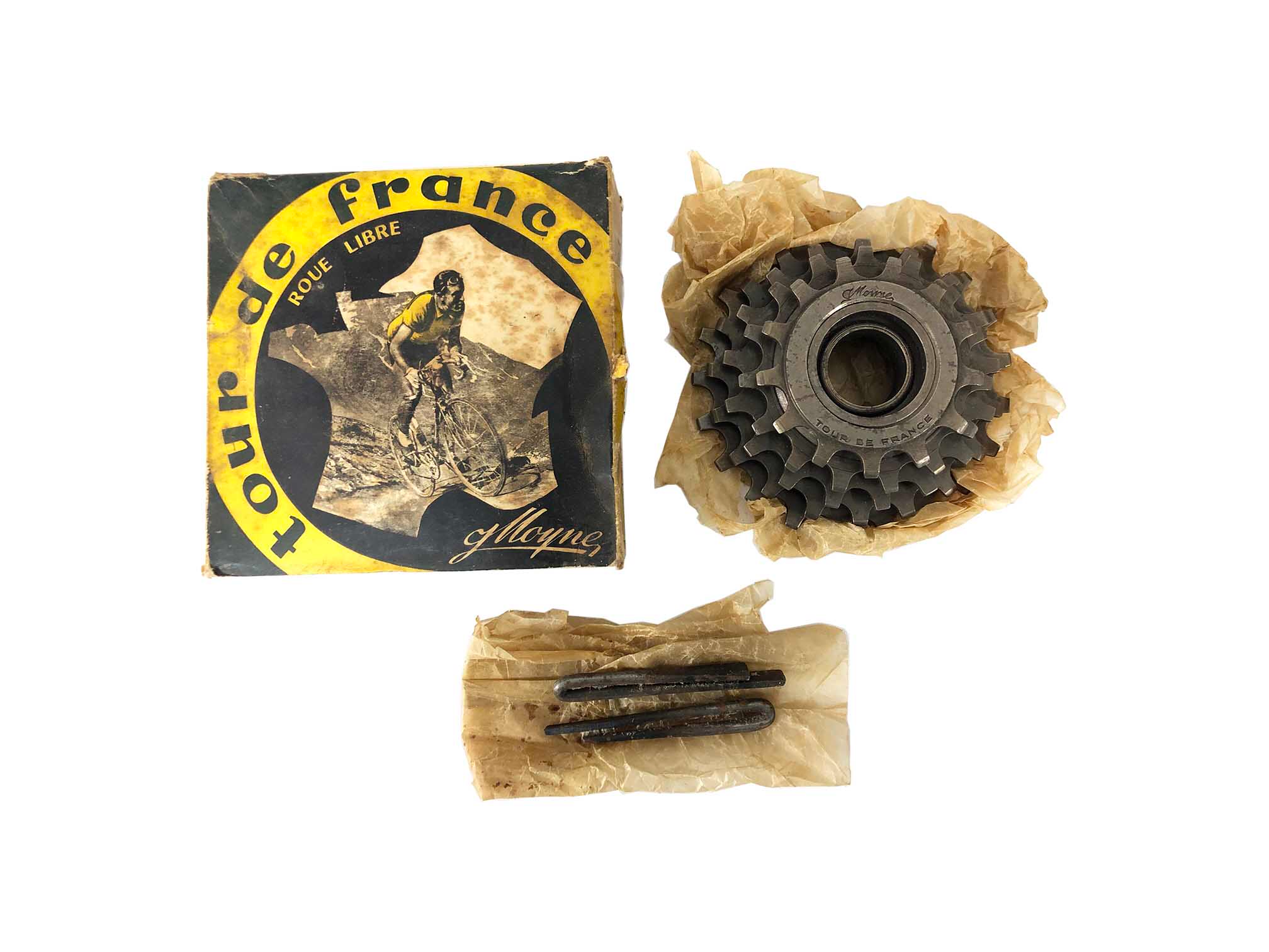

Messages: 34
13/08/2019 10:56
E0A0E322 B3A7 4EF0 A576 CA2969033569
J’ai deux exemplaires dont celle-ci neuve en boite que j’attends sous peu.
Messages: 698
13/08/2019 11:45
Avec les petits outils pour le démontage, qu'on perdait toujours ...
La différence entre l'entrainement et la compète :
  00

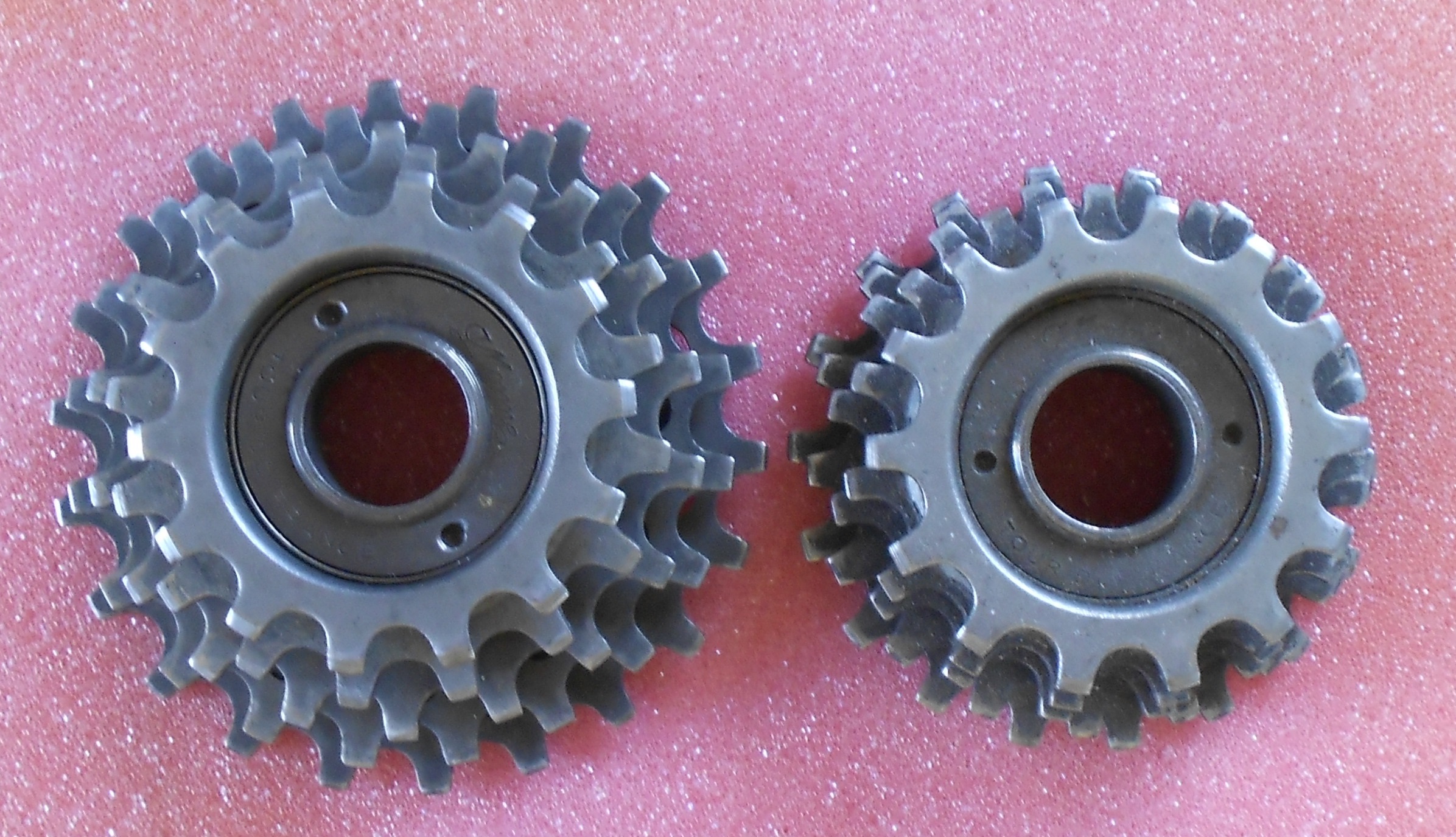

Messages: 34
28/08/2019 10:38
C35C8258 EC39 45A0 9563 C6B23BF5493C
Messages: 698
28/08/2019 12:29
Pour être plus sûr qu'ils ne sauteraient pas au dévissage, on les positionnait dans l'autre sens, clippés autour du dernier pignon.
