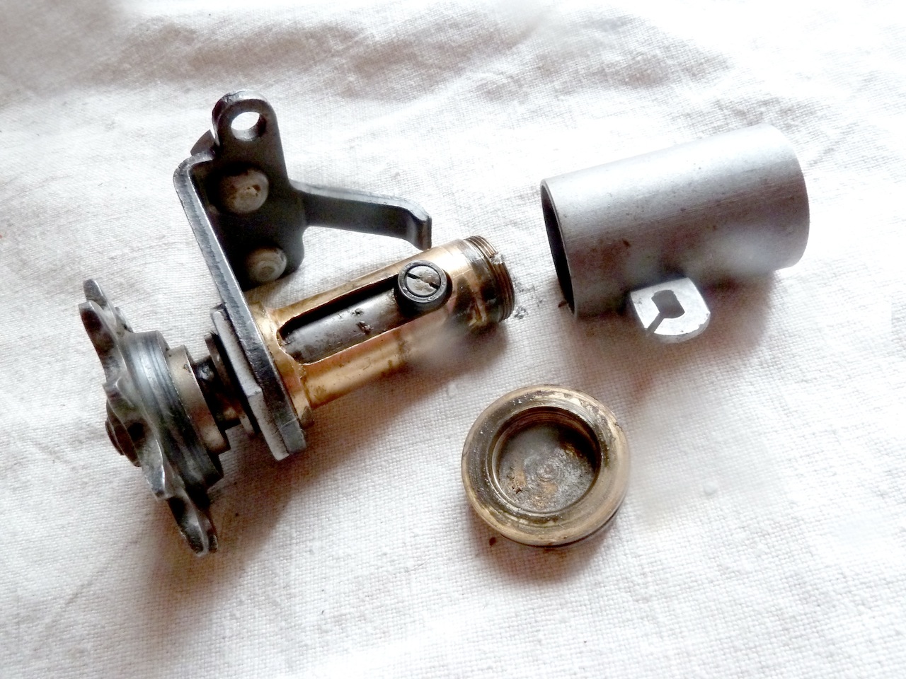

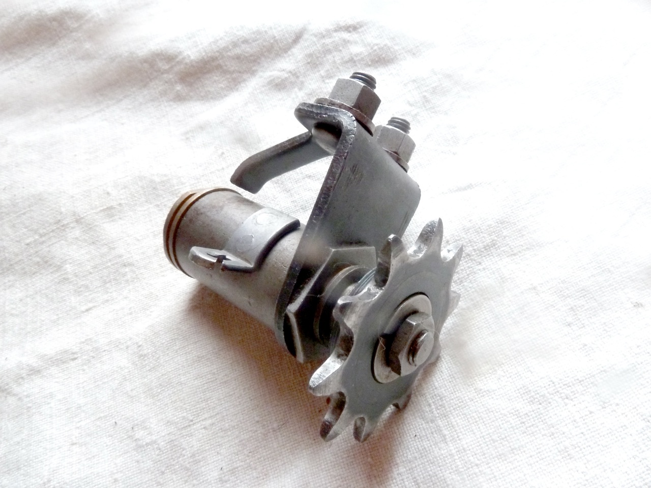

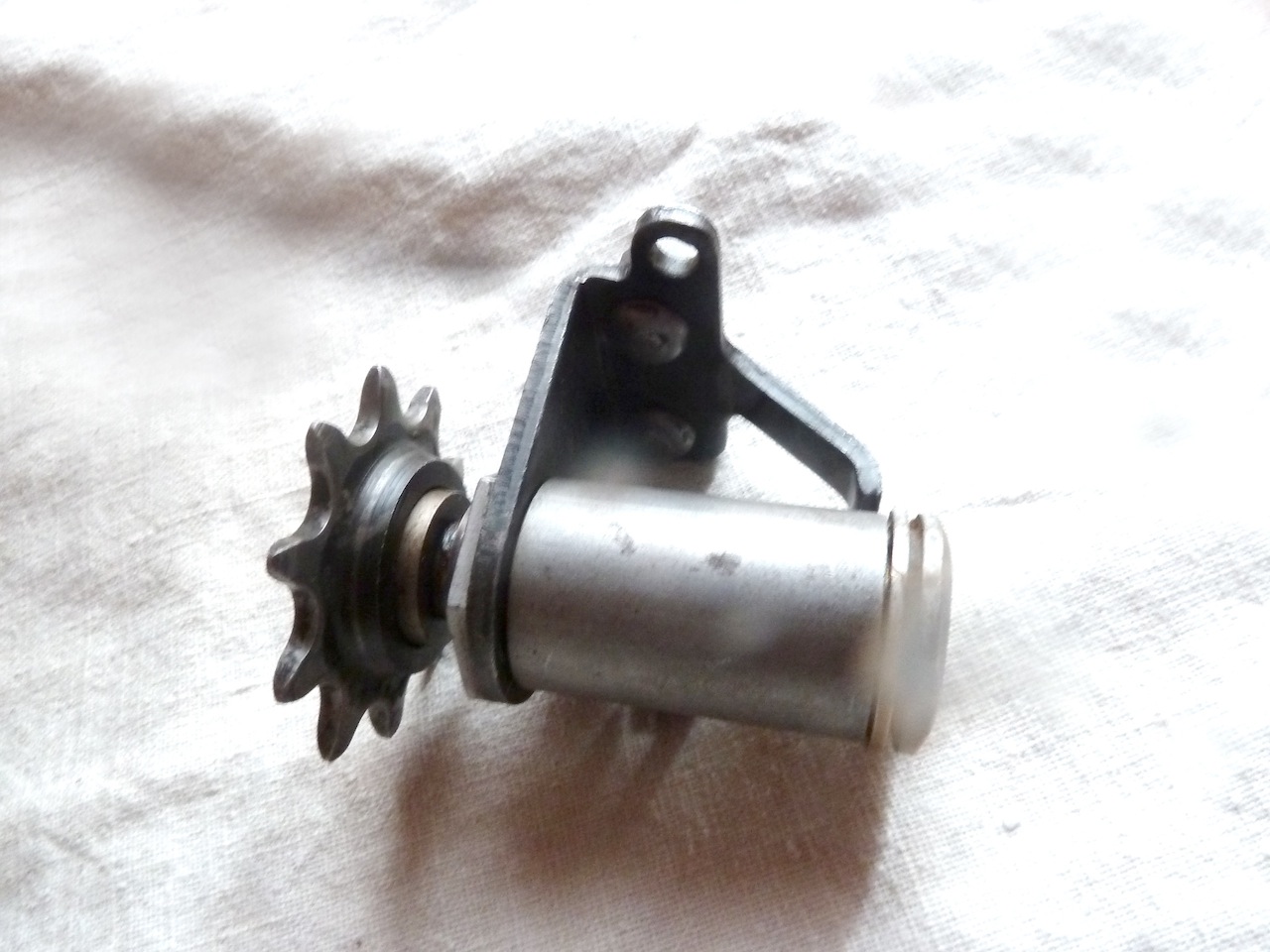

Ma dernière acquisition sur BE, il semblerait un changement de vitesse de pédalier ??
J'ai pensé tout de suite au système développé par Joanny Panel pour ces vélos Chemineau (brevet 1924)
Système similaire, mais celui-ci sur déplacement hélicoïdal, chère à Albert Raymond/Bouiller… CYCLO !
En relisant un passage du livre de Bernard Chaussinand sur Joanny Panel, je lis, page 34, “Le dérailleur de pédalier ROSA présenté par Albert Raimond sur les machines RPF participant à la Poly de Chanteloup 1923. Il n'aura pas, à priori de suite commerciale immédiate. Quel en était le principe ?…”
Idée reprise/développé par Pannel ?… ou ? Ceci n'est que supposition … Attention !!
Mais ce bout de chose est bien là, neuf jamais monté, bien réalisé du genre costaud.

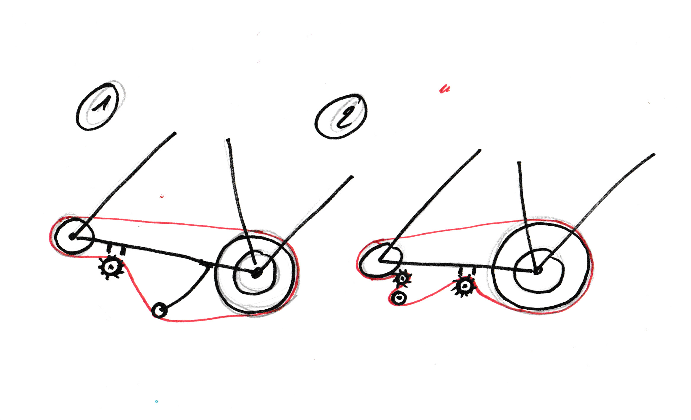

Ne manquerait-il pas un bras tendeur ?

Peut-être, ci-celui placé derrière (dessin 1) … j'y voyais plutôt le principe “Chemineau” sur le pédalier (dessin 2) Après …

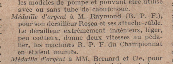

J'ai pu dégoter l'article paru dans le TCF de 1923… concernant ce dérailleur (??) donnant deux vitesses au pédalier
