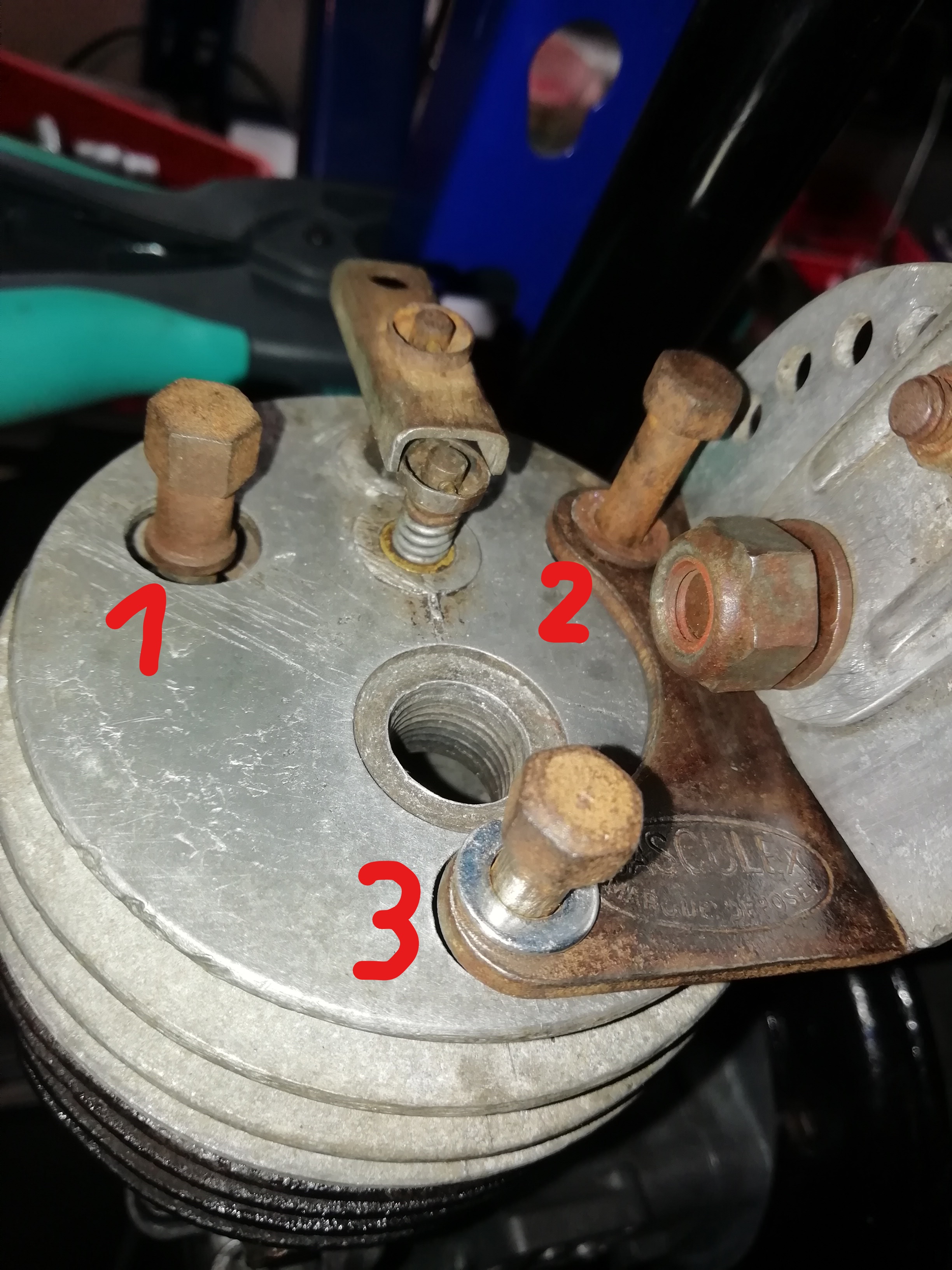

Remontage de la culasse... (sur la photo, le carburateur n'est pas encore positionné...
Quand j'ai pris le solex, la culasse était à moitié démontée, donc j'ai besoin de précisions...
Quelqu'un peut-il me préciser pour les vis 1, 2 et 3, sur lesquelles est placée une rondelle, et/ou une entretoise ? (je n'arrive pas bien à voir sur l'éclaté moteur, et je n'ai pas précisément celui de 1949...).
Merci d'avance,
Philippe

Vis 2et3,entretoise,basculex,rondelle puis vis.
Bon remontage

03/06/2019 11:02
Merci de votre réponse rapide...
Pourriez-vous me donner la dimension de l'entretoise ? est-ce la même longueur que sur les Solex suivants ?
Et pour la vis n°1, il n'y a que la vis (d'un modèle différent) ?

Merci ! Je crois que la longueur est de 17 mm environ...

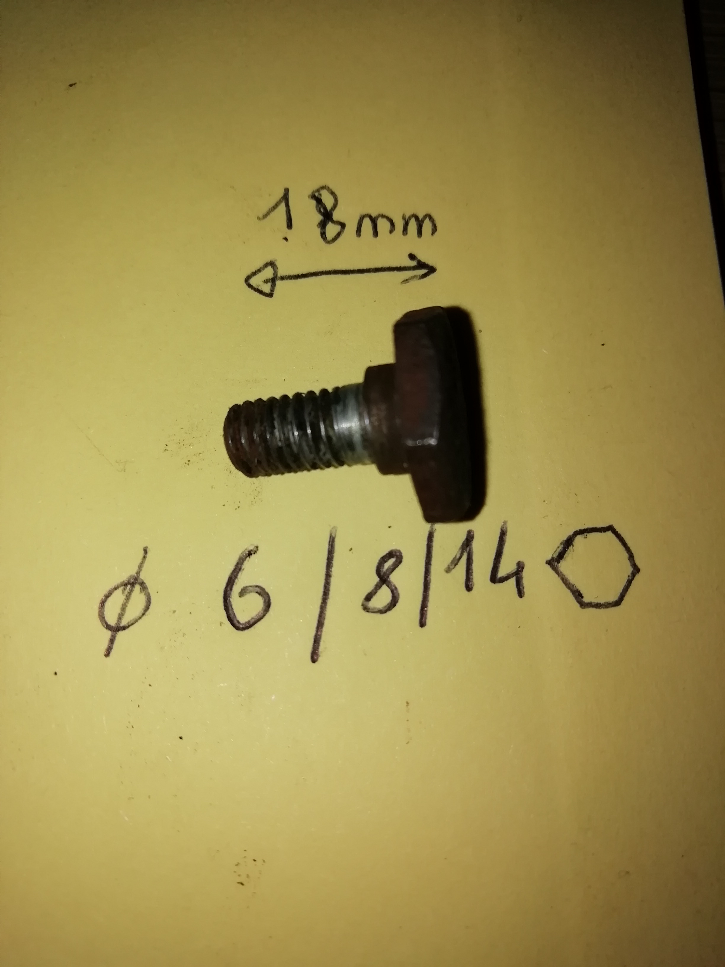

Je suis à la recherche de deux vis comme celle-ci (fixation des freins sur la fourche - Solex 45)
IMG 20190515 140038
Merci d'avance si vous avez ça !

pour l'entretoise qui est en alu,je confirme diamètre 12 et longueur 17.
pour les vis de freins,elles sont communes aussi au  330,je regarderai dans mes pièces.
