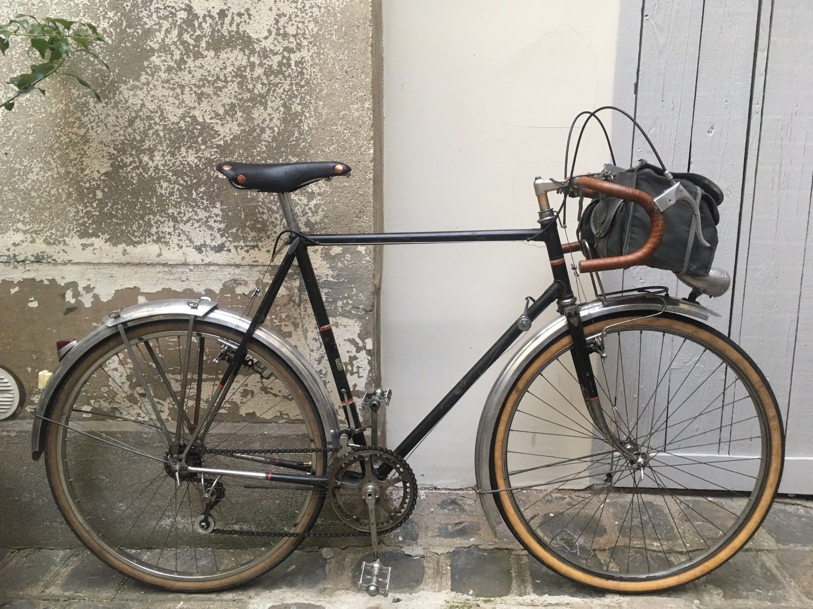

A l'origine, elle était comme ça :
s l1600

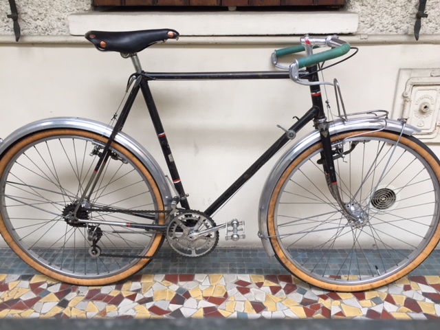

Pour la ville et le quotidien, je n'aime pas trop les guidons course et randonneuse, donc j'ai changé le guidon et la potence.
J'ai mis un ensemble Philippe alu et poignées inversées CLB.
Maintenant, elle ressemble à ça :
IMG 5021

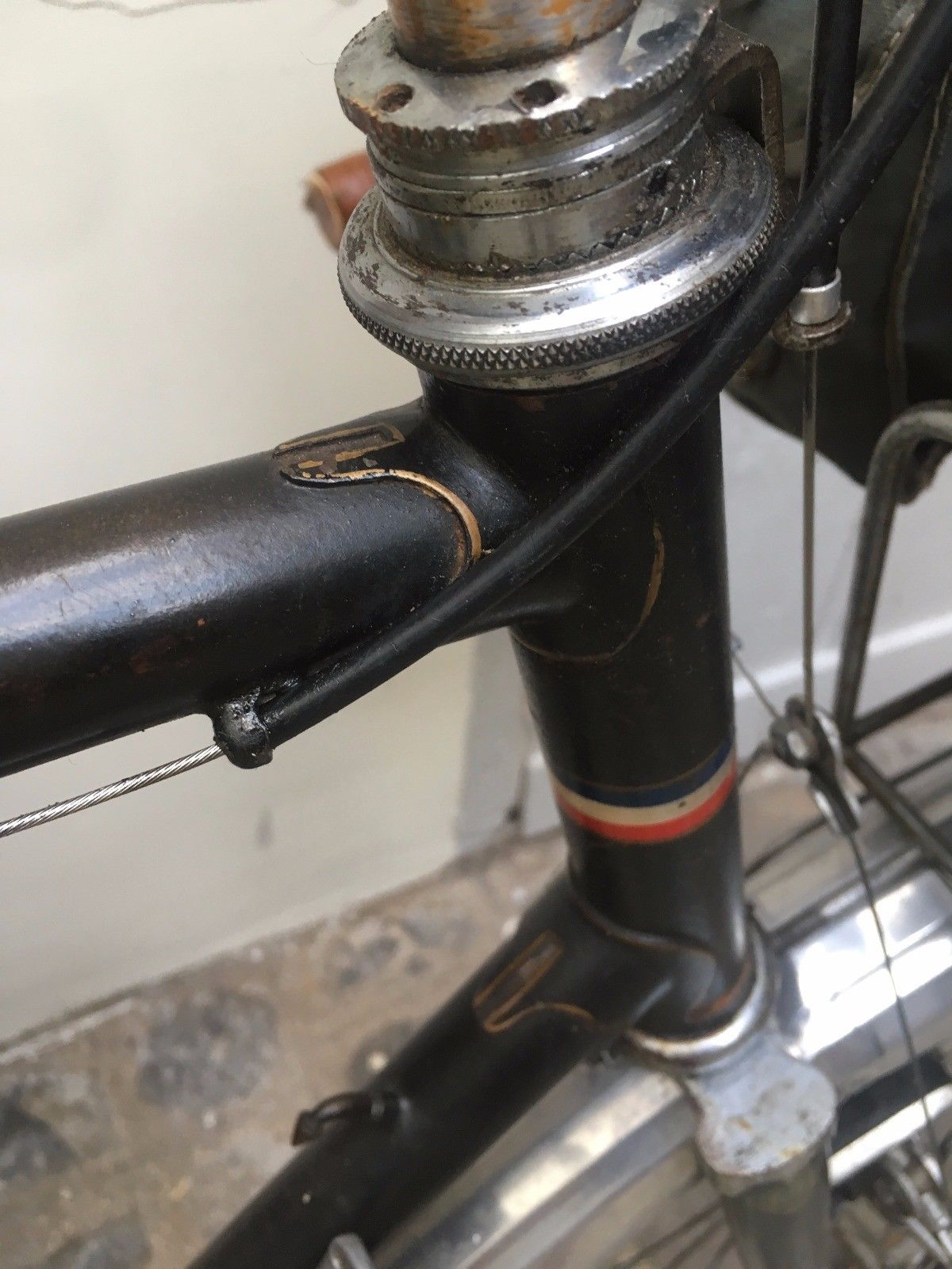

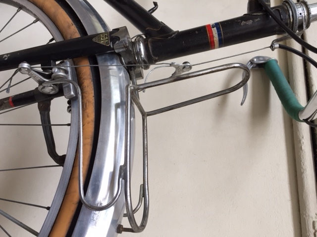

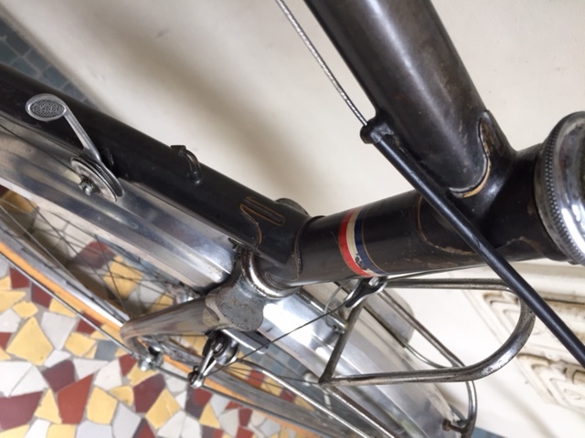

Je note deux détails qui pourraient permettre de dater le vélo / définir sa provenance : les raccords de cadre avec la ''fente centrale'' rectangulaire + le porte paquet avant avec ses ''jambes cintrées''
IMG 5023
IMG 5024
s l1600 (2)
Si vous avez des idées et des infos, je suis preneur !

Le porte sac avant est sans doute artisanal.
Je dirait (à cause des raccords) plutôt fin 40 début 50, quand à la marque...? Peut être un de nos spécialistes t'en dira plus!
