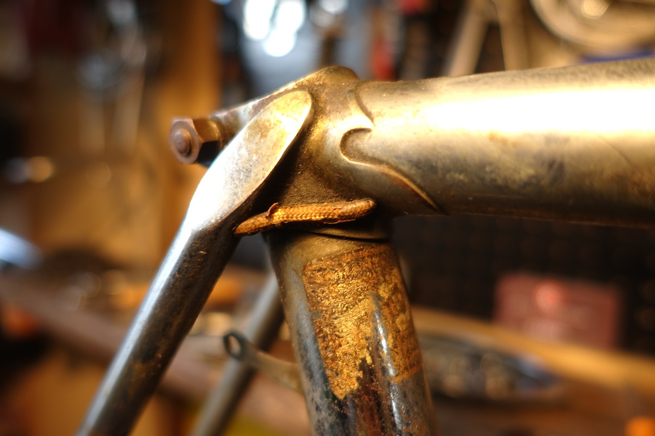

Donc… avant de découvrir ce qu'il y a dans ce tube de selle, petite explication au niveau schéma électrique.
Le système à Charbon : je reviens pas sur son fonctionnement, vous trouverez sur TTV schéma, explication… juste dire que l'on évoque surtout le côté esthétique de la chose (fils invisibles) mais pas que, pour Daudon c'est surtout protéger le fil, à vie !!
Dans le cas du vélo présenté le fil qui part sur l'arrière sort au niveau du raccord de selle (bof !!) d'un côté c'est invisible et de l'autre visible, bizarre.
DSC06376
En fouillant un peu en 46, j'ai pu voir ce type de fil sortant du cadre pour alimenter un petit feu fixé sur ce bout de patte brasé (idem photo). Mais là il repart dans le hauban pour alimenter un feu fixé sur le garde-boue, donc première question : et ce petit bout de patte ?? catadioptre ??

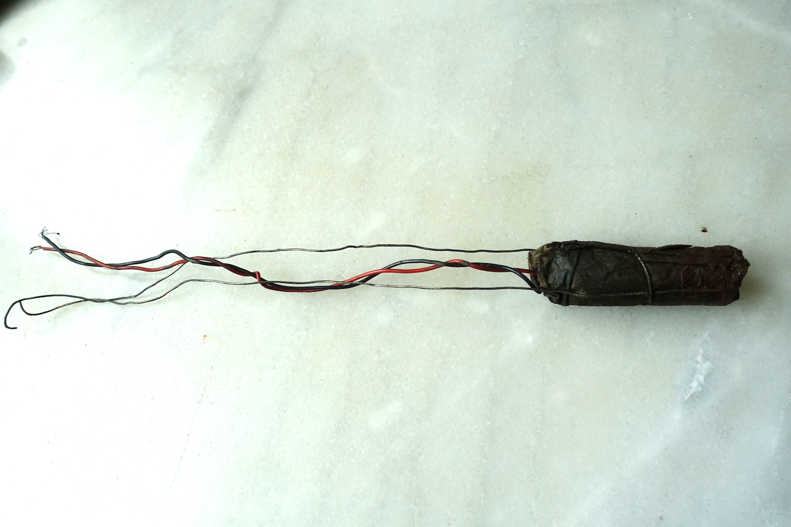

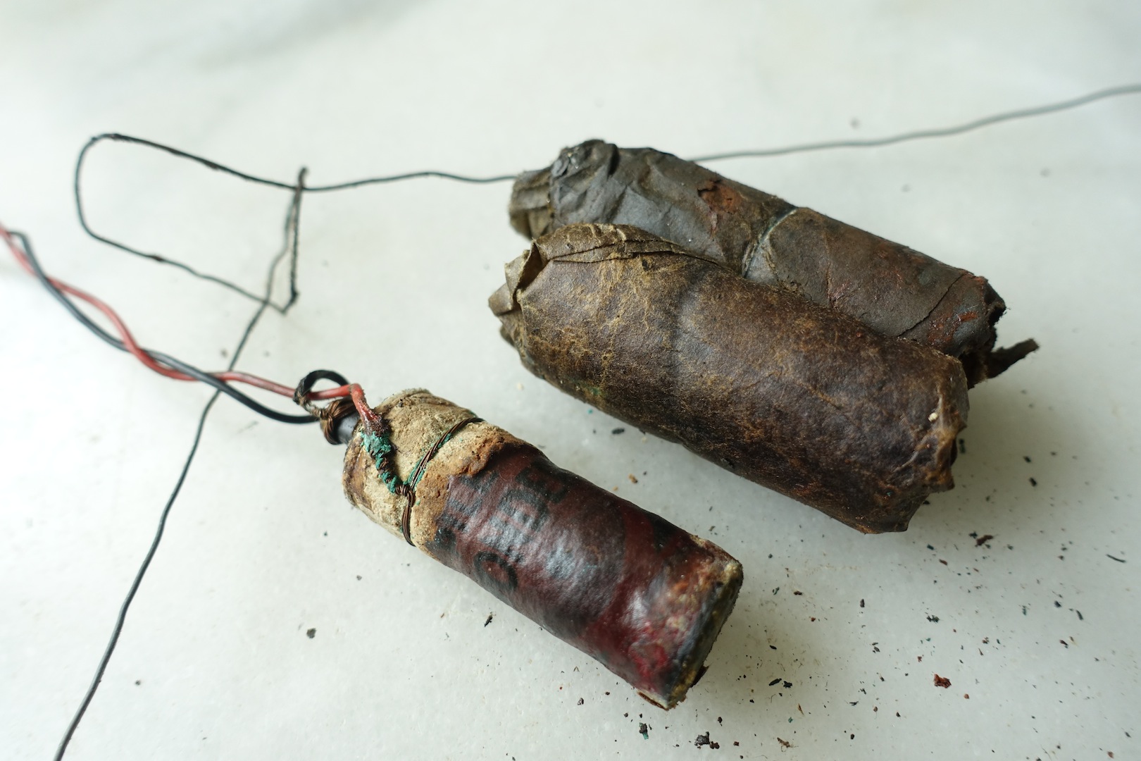

Donc voilà ce que j'ai trouvé dans le tube de selle…
DSC06350
le montage est soigné et cette chose semble être là depuis le début !! papier employé du même type que celui employé pour boucher les tubes du cadre à l'intérieur.
A l'intérieur une pile Wonder d'époque !!
DSC06353
Messages: 306
15/01/2020 10:00
Alors ?? phare additionnel électrique ??… sauf que je ne vois pas de trou de sortie pour les fils ??… ils ne peuvent sortir que au niveau du tube de selle.
Ce que j'ai pu lire sur la période 46/47 et qui était d'actualité, c'est l'éclairage à l'arrêt du vélo. Sur les concours de machine 46/47 il y avait ce type de montage avec bonif. ou pénalités. On évoque même (Le cycle N°23 1946 page 4) "en effet le code de la route spécifie bien qu'une bicyclette arrêté de nuit, au bord d'un trottoir, doit avoir ses feux éclairés” (Je n'ai pas trouvé trace de ce décret ??).… Mais pour beaucoup de constructeurs de cette période, c'est plutôt un luxe voir superflu, “les complications qu'il entraine (montage) ne sont pas compensées par les services qu'il peut rendre”
Si quelqu'un a déjà vu ce type de montage… chez Herse ?? 😉

(@notchphile)
Messages: 34
15/01/2020 10:47
Est-ce que ça s’apparenterait à ce qu’Alex March décrit sur un exemplaire qui est sur le marché ?
https://rover.ebay.com/rover/0/0/0?mpre=https%3A%2F%2Fwww.ebay.fr%2Fulk%2Fitm%2F362881420394
Messages: 306
15/01/2020 11:10
 😉  👍 super merci!!  … donc aux dires de Alex March :
L'un des 6 vélos Herse que je connaisse dans le monde (un au Japon, 5 dont celui-ci en France) avec les brasures de porte-batterie constructeur pour les événements longue distance. C'est à peu près aussi rare que possible dans le monde des collectionneurs Herse.… (…) la batterie que seuls les conducteurs PBP spécialisés auraient spécifiée (supprime la traînée d'une dynamo)
Alors le premier avec batterie intégré 😀
