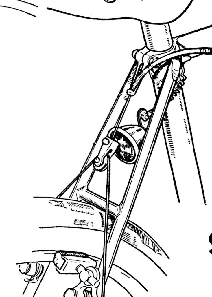

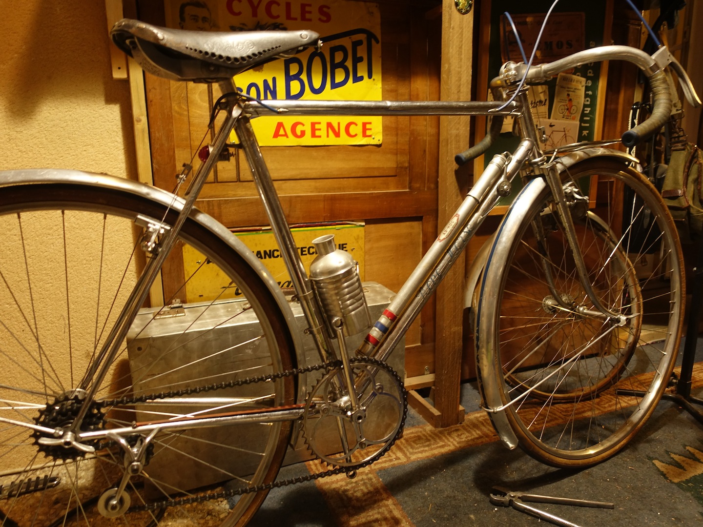

Le biclou avance, enfin du moins son remontage. C'est un gros boulot de reconstruction… la totale !!
Après maintes recherches, recoupements, j'en reste sur l'année 1946… ça lui correspond bien.
J'ai trouvé ce dessin de D. Rebour (Le cycle VL 02 N°13 Page 9 1946) avec cette patte spécifique ou on peut monter un petit phare du type Radios (Stan merci, mais le phare obus passe pas. Je met de côté)
Reste le porte sac… et on devrait être pas trop mal.

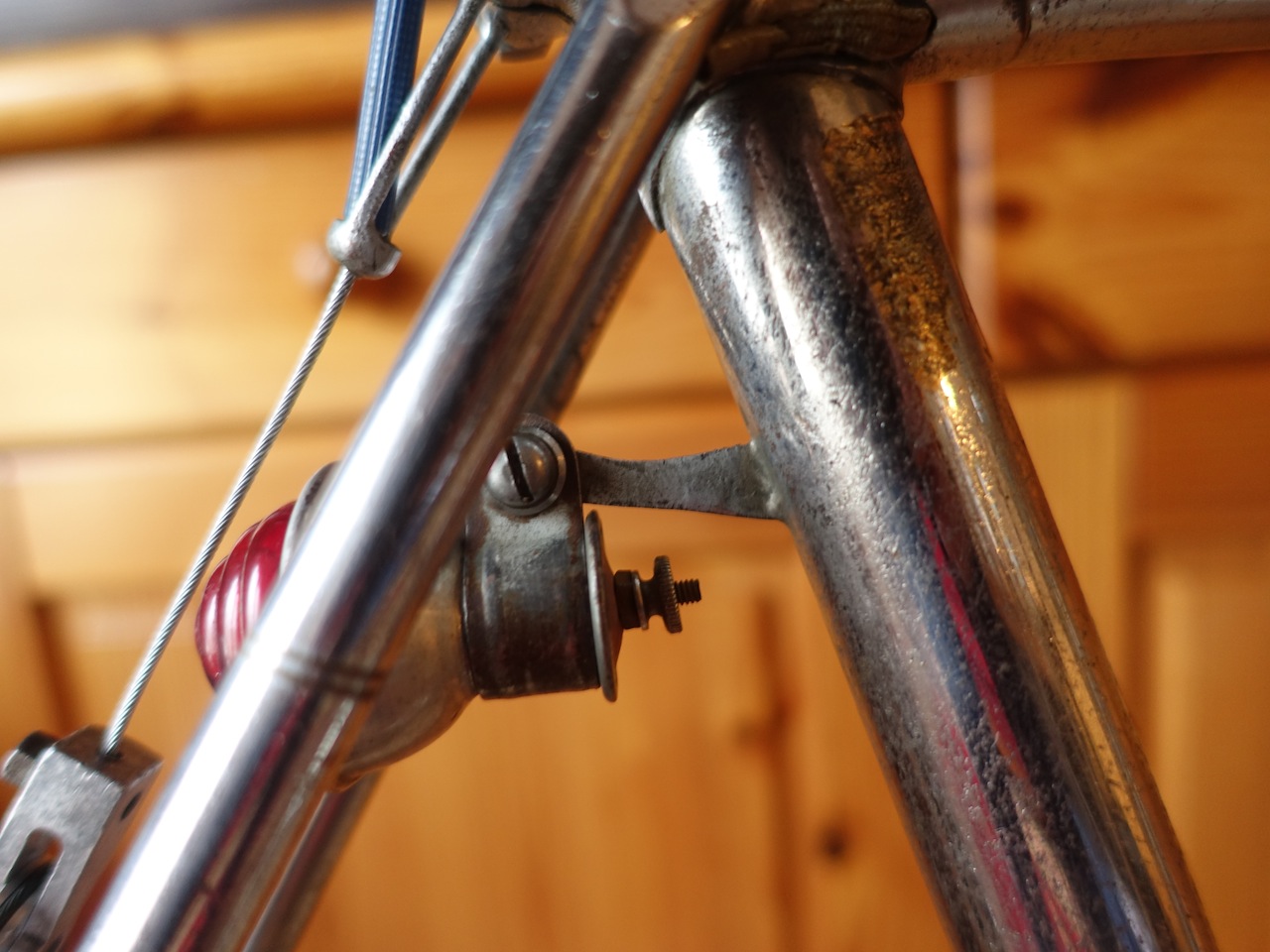

Messages: 805
06/12/2021 8:03
Des photos détail de cette patte !!!
(@elliott)
Messages: 16
07/12/2021 8:49
DSC08872
