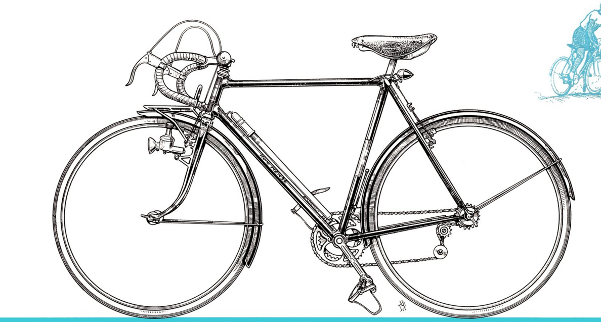

J'ai pu échanger avec l'ami Jan Heine, sur ce vélo. Et bien on est pas a côté de la plaque !!
Ancienne signature, anciens raccords, les freins Herse sortis en 45 (et non 46 comme j'avais pu le notifier)… et bien ça donne 45/46… plutôt 45. (par recoupement de numéro de vélo). Après “ça serait aussi le plus ancien Herse avec les câbles de dérailleur dans le cadre que j'ai jamais vu” (Jan). Et, on a eu la même réflexion sur ce dessin de Rebour dans le premier cata Herse. Il me faisait remarquer que sur ce dessin,  à la différence des autres dessins de la revue, c'est le seul vélo sans le ressort du cyclo !! (il est dans la base)
On est pas mal …

Ah!!! on est pas si mauvais qd même!! 😀 😉
Les feux avant et arrière tu avais raison Chris!
Selle chariot aluminium
Restera à trouver le porte sac!

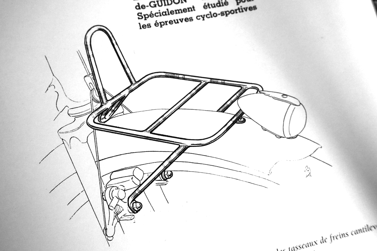

phase de nettoyage remontage, et recherche de pièces… pour ce qui est du porte sac, je vais sortir le chalumeau.
Donc si quelqu'un peut me donner les dimensions de ce type de porte sac Herse. Simplement la largeur total et la hauteur de l'arceau (butée de la sacoche) Merci bcq ! 😉

Christophe, j’ai pris des mesures extérieures et non en entre-axe.
la plateforme mesure 160 x 137mm
l’aceau mesure 92mm depuis l’extérieur du tube de la plateforme sur lequel il est brasé.
le tube intermédiaire de la plateforme est bien au centre soit à 80mm de l’extérieur de chaque tube.

petite précision : l’arceau mesure 49mm de large à sa base.
