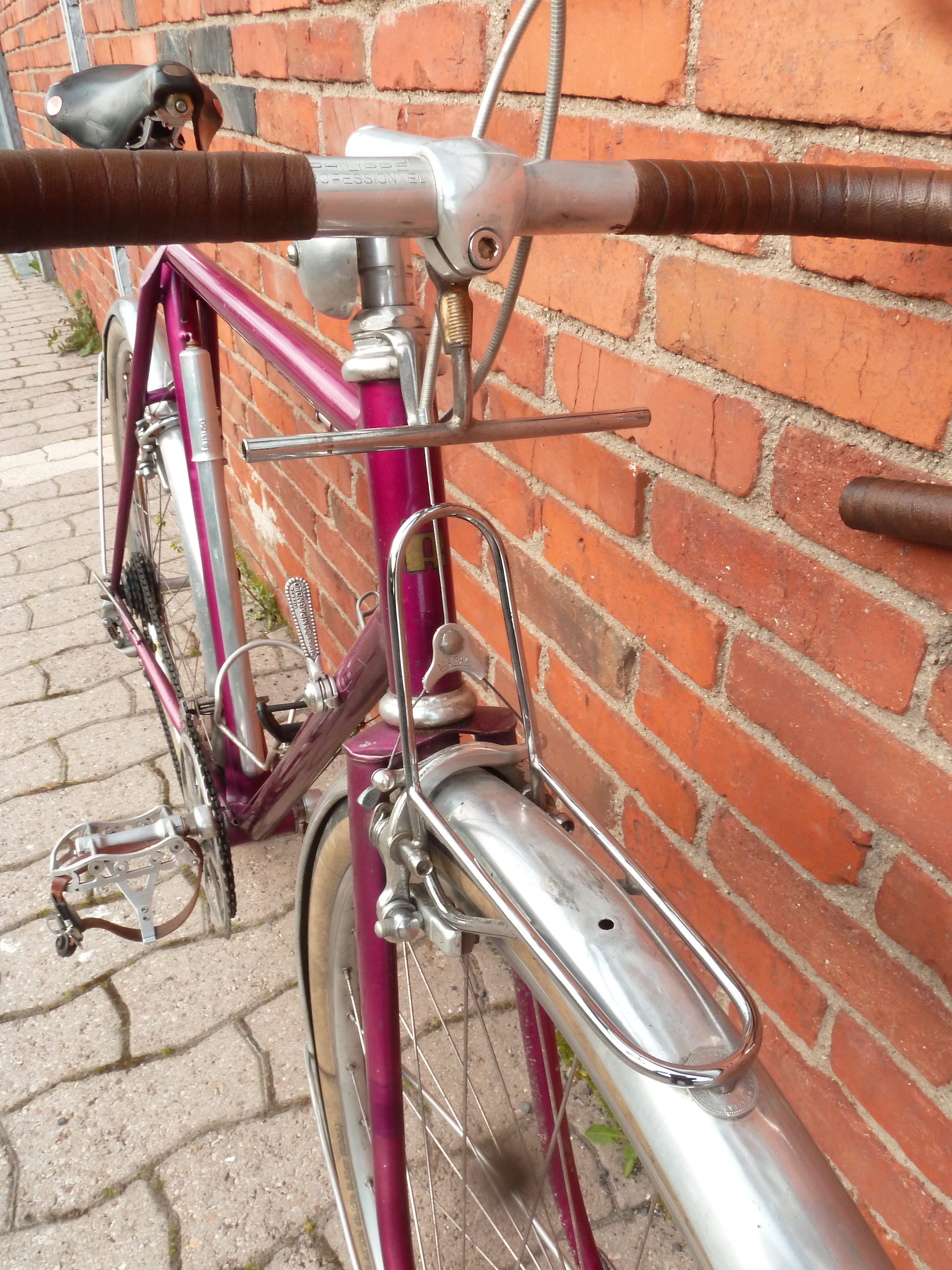

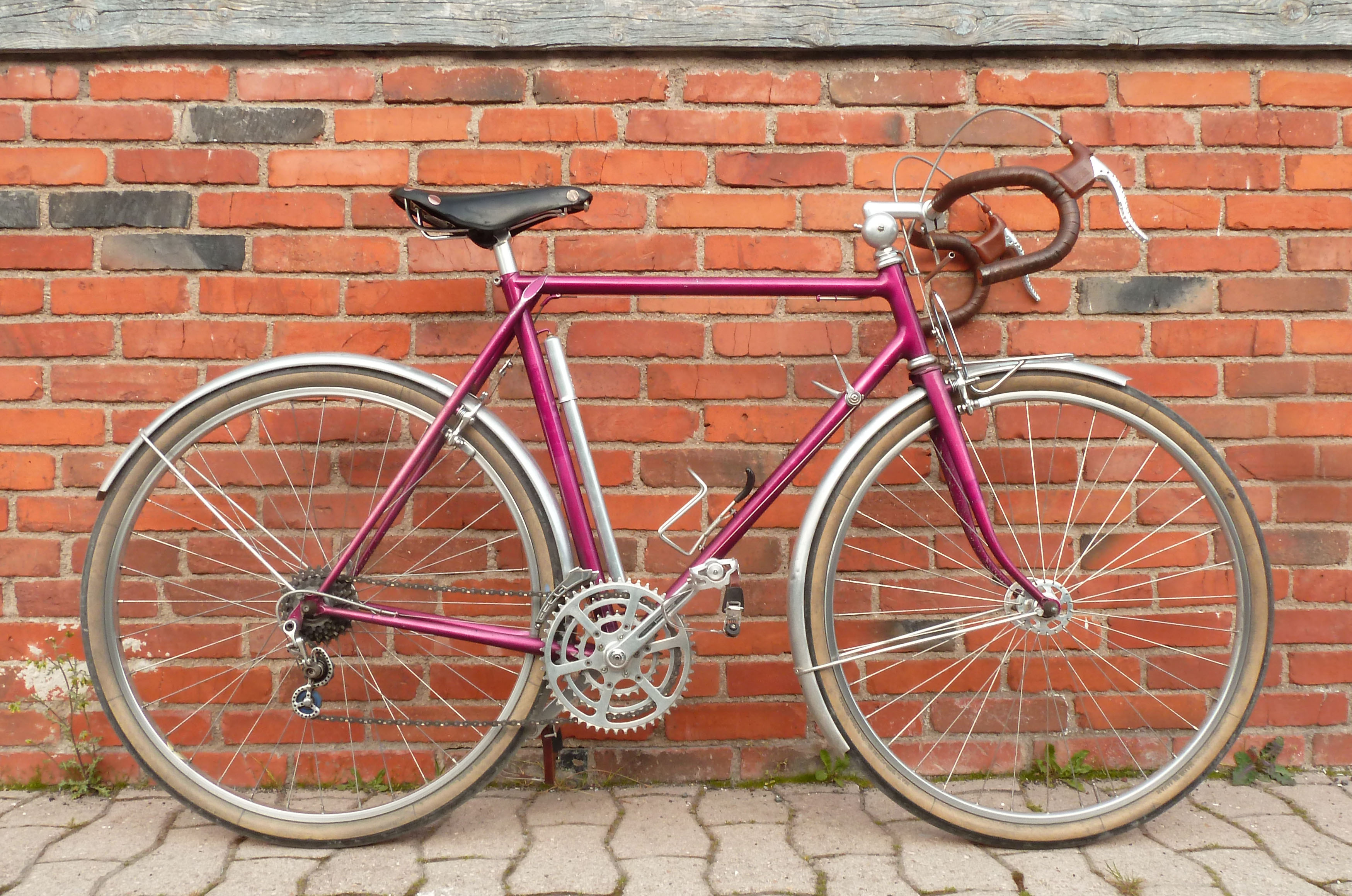

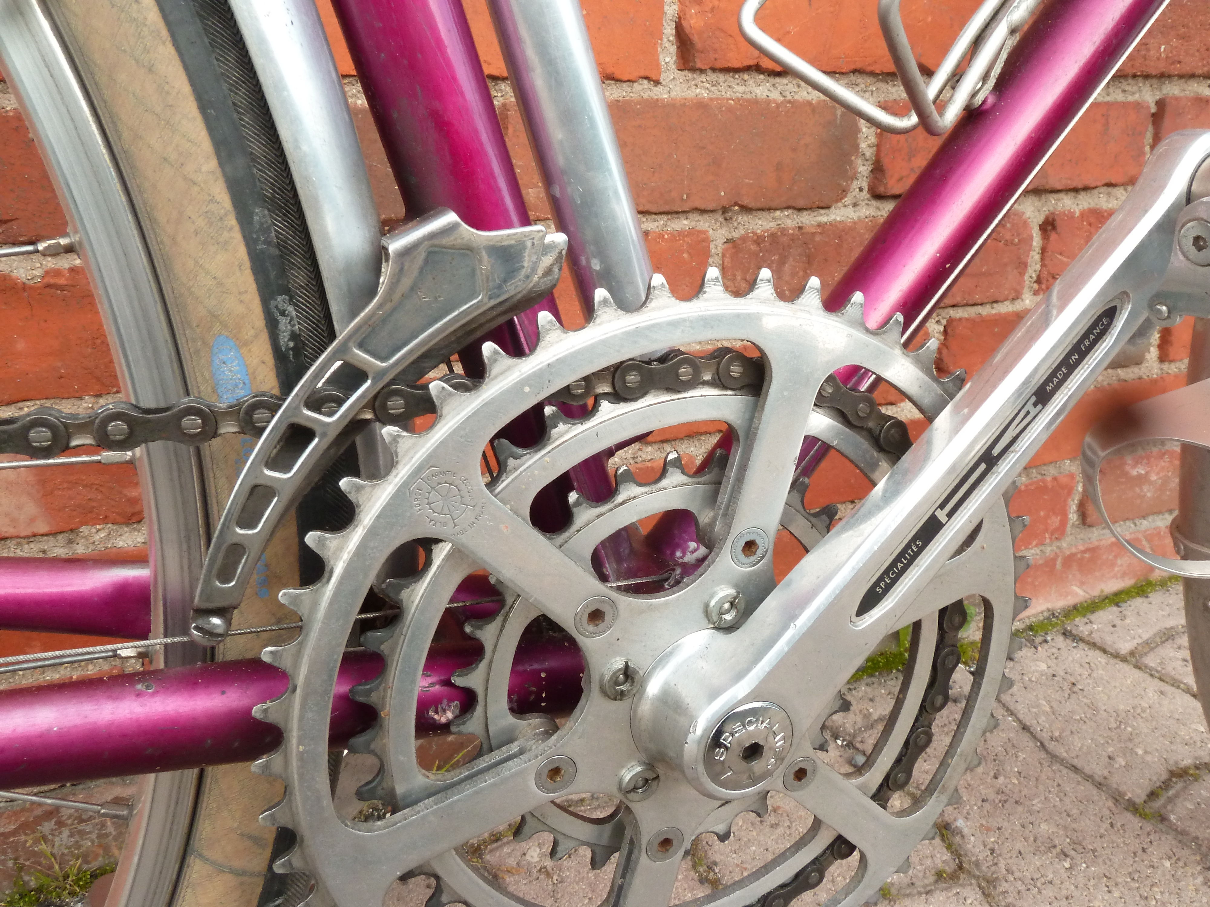

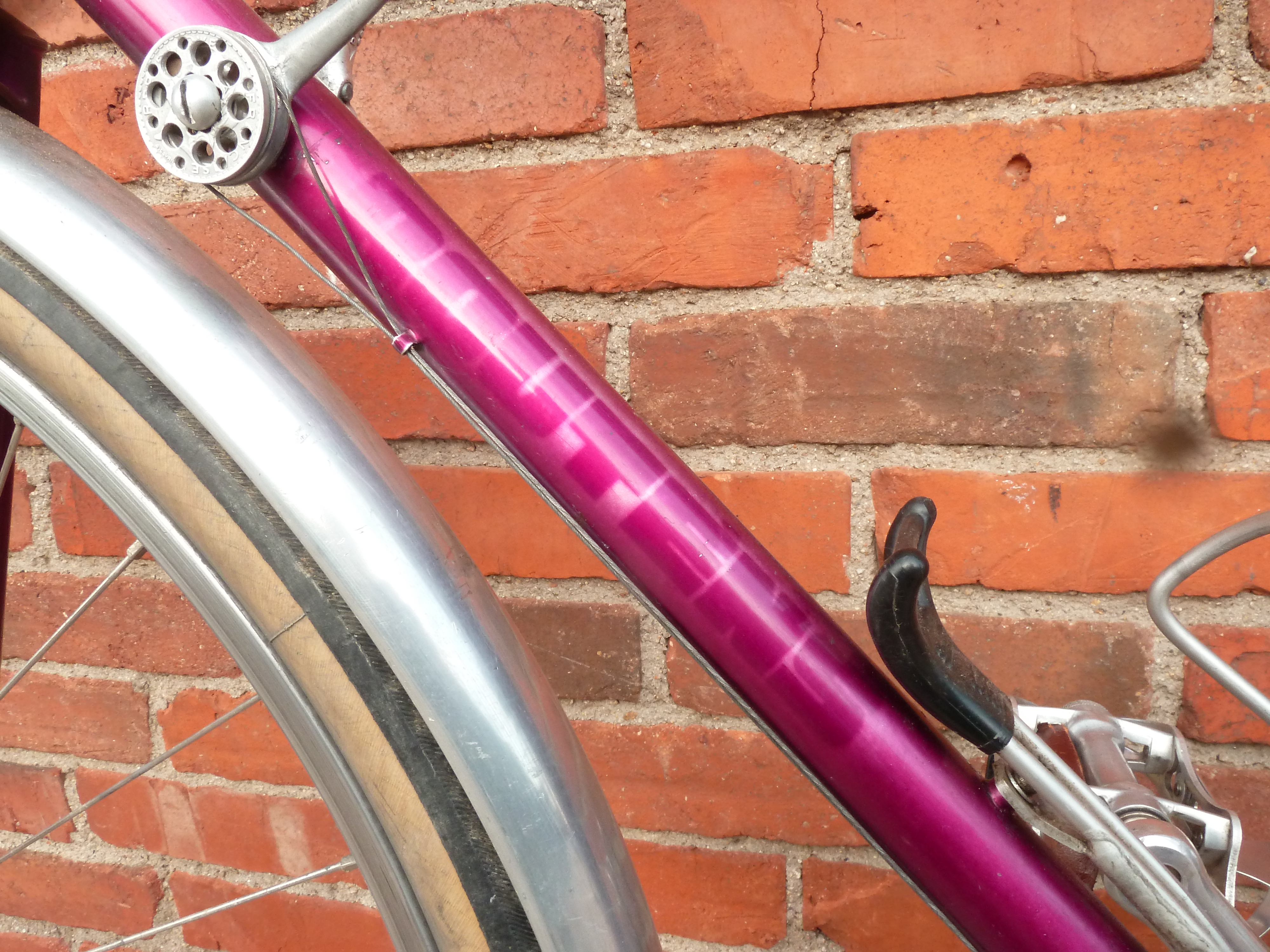

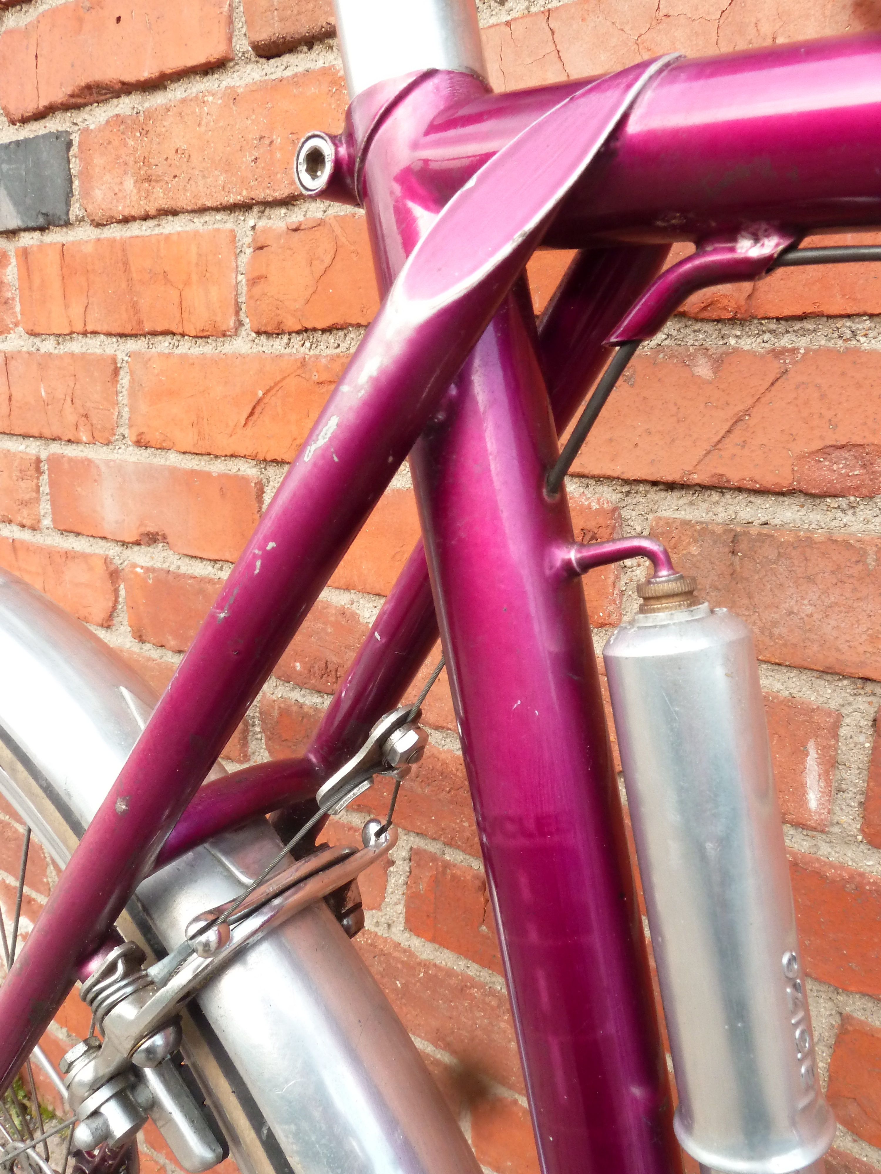

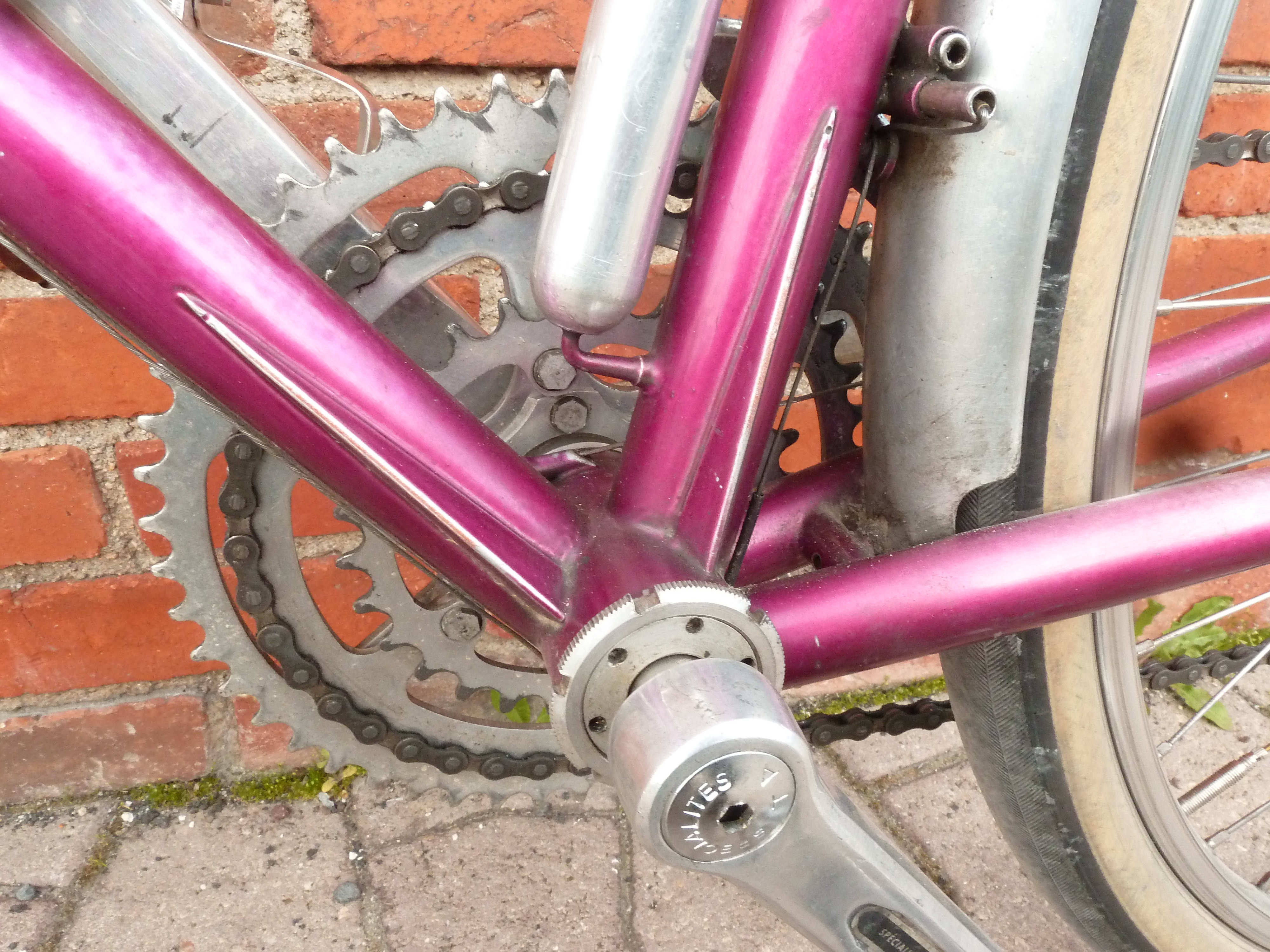

Ci-joint une Routens de 1979 (N°4301). Je l'ai achetée, maintenant quelques années, à un cyclo de la banlieue Grenobloise… normal ! Elle avait déjà pas mal bourlingué, je lui ai fait subir aussi pas mal de chemin, c'est le cas de le dire, donc maintenant repos ! Bien mérité. Elle est en Reynolds 531 en 5/10e. Les classiques particularités bien propre à Routens, par contre la fourchette du dérailleur avant est construite sur une base de dérailleur Huret (à partir de 1976, on voyait souvent ce type de montage). Avec le temps, et un produit de nettoyage de m… les decalco ont disparu, mais on voit encore le marquage. J'ai un peu “travaillé” le vélo (les bases) pour y faire passer des 38 mm, ces vélos à cette période, c'est plutôt 32/35 mm maxi !!
Je l'ai remise dans son état à peu près d'origine. Mais il y a encore dessus des choses “maison” : rayonnage, le levier cyclo, les pédales TA… elle pèse 9,675 kg, je l'avais descendu à 9,3 kg !!
Sinon c'est un des meilleurs vélos que j'ai eu… pour ma pratique (route, chemin…). L'hiver prochain démontage complet nettoyage.

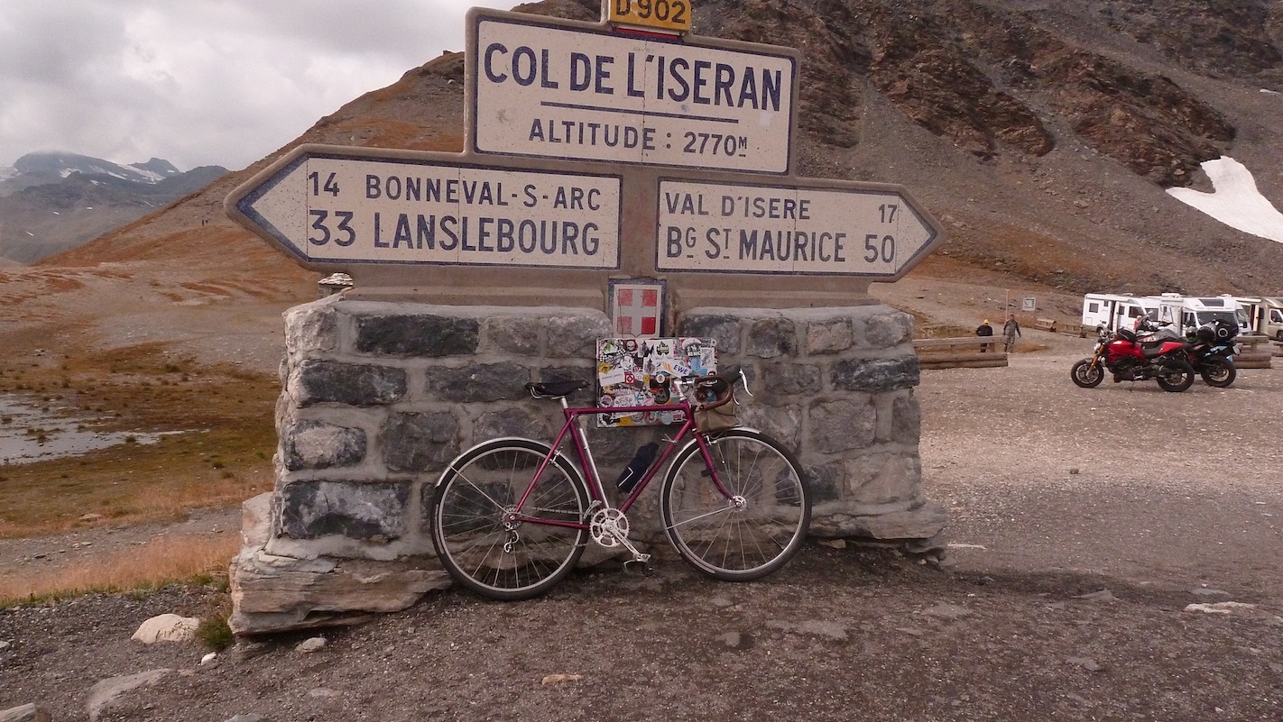

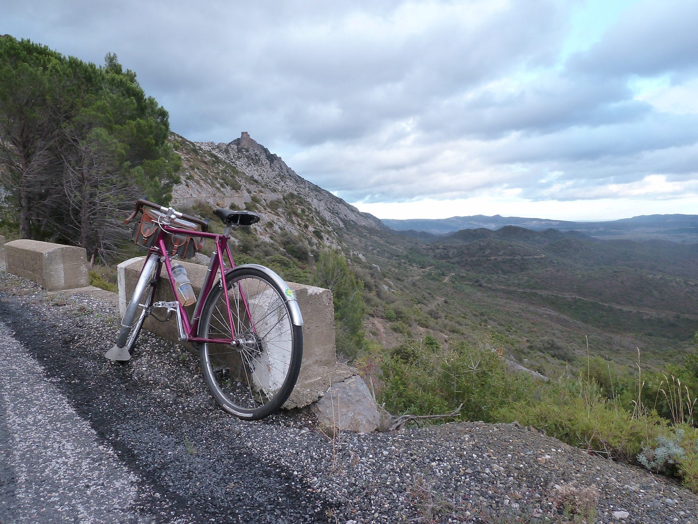

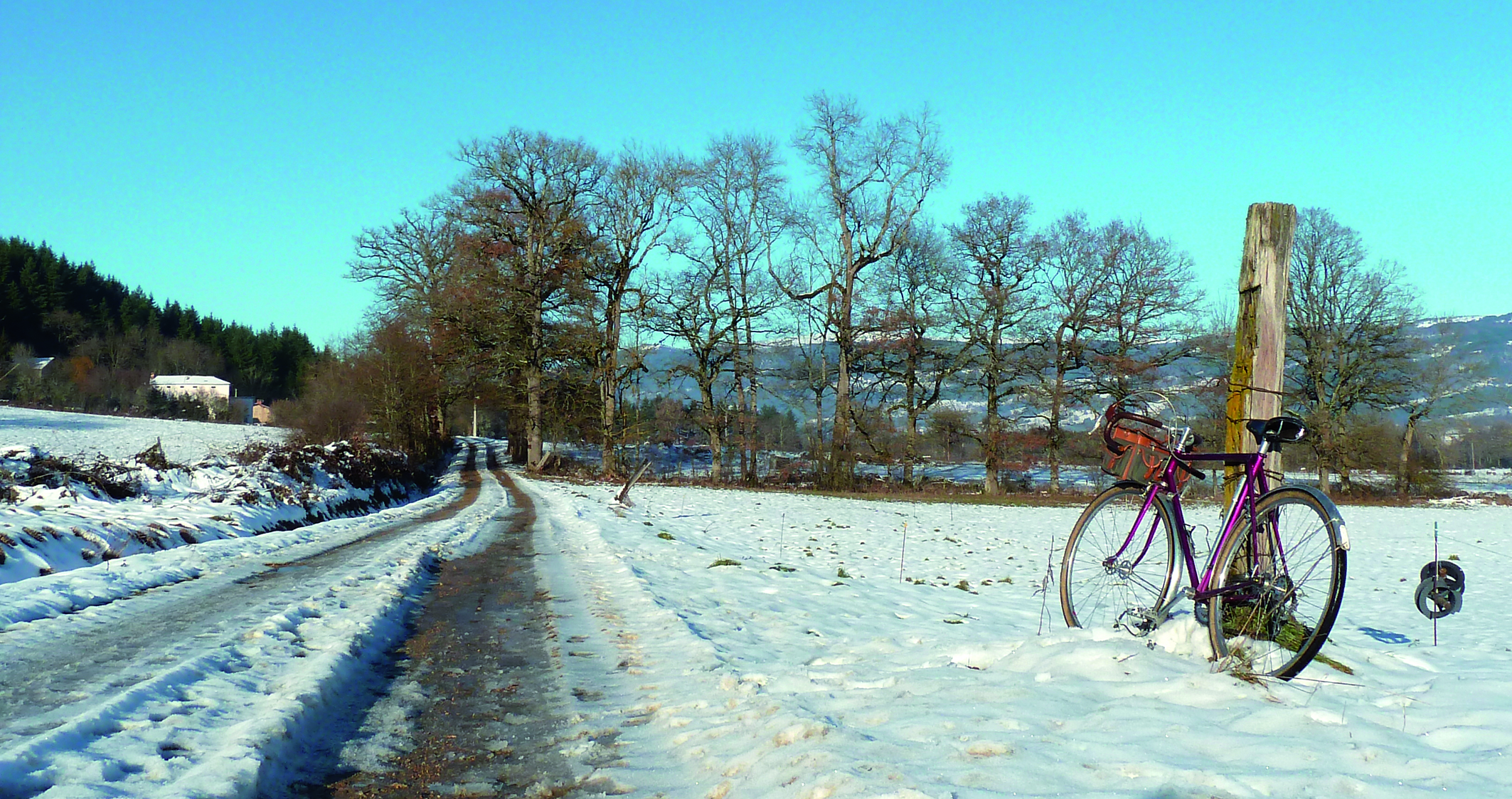

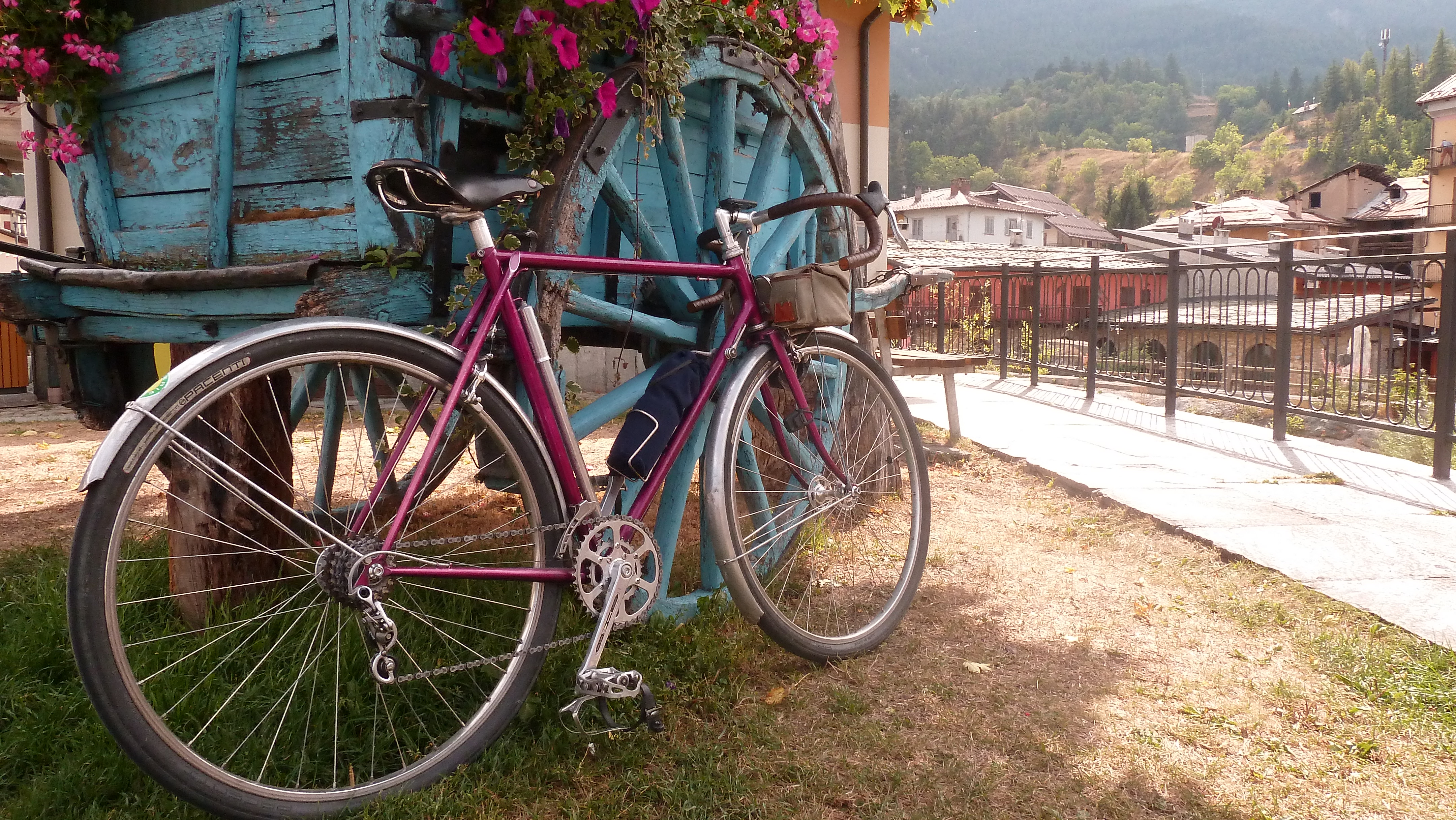

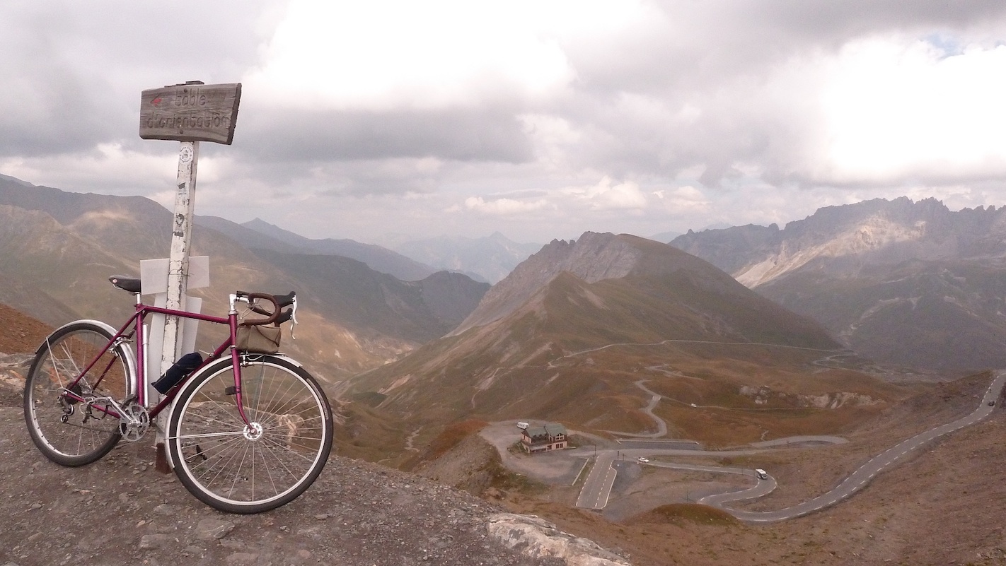

Dans sa configuration 9,3 kg… et par tout les temps… et même à Moulins  ?

"Le" routens de monsieur christophe, optimisé à souhait… la manette de derailleur avant est juste hallucinante ! un "must have" pour allez et venir, veinard va…
