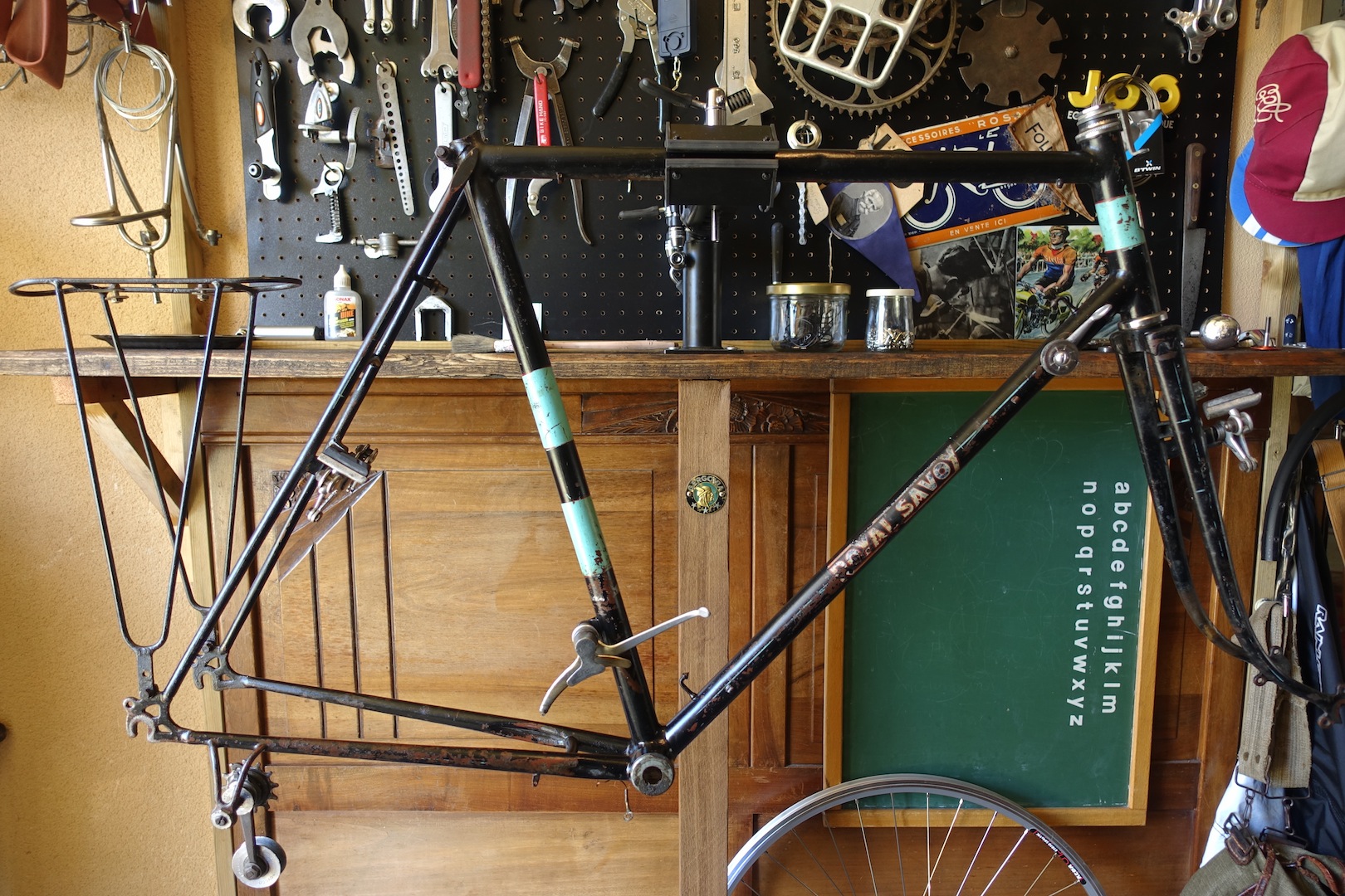

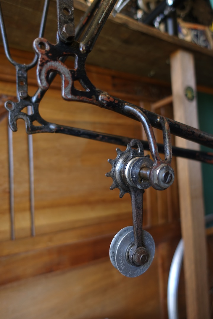

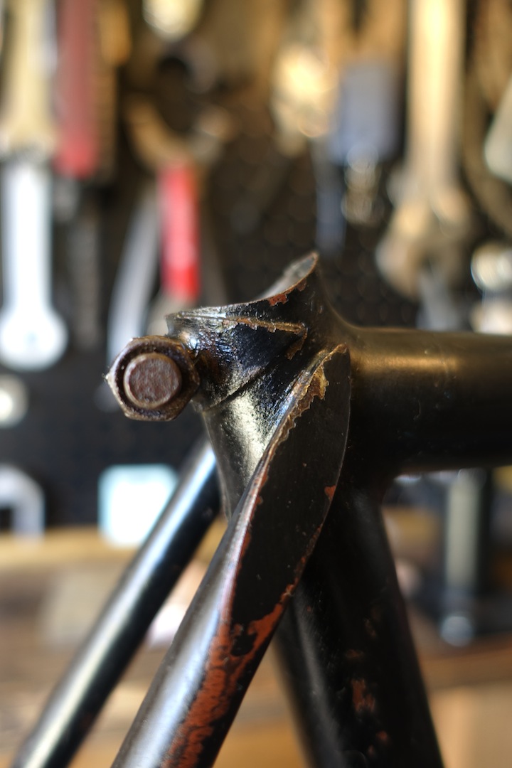

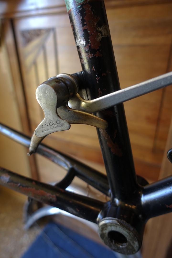

Et un de plus… j'aurais pu le laisser ou il était, et puis un coup de fil, et me voilà avec le bazar!

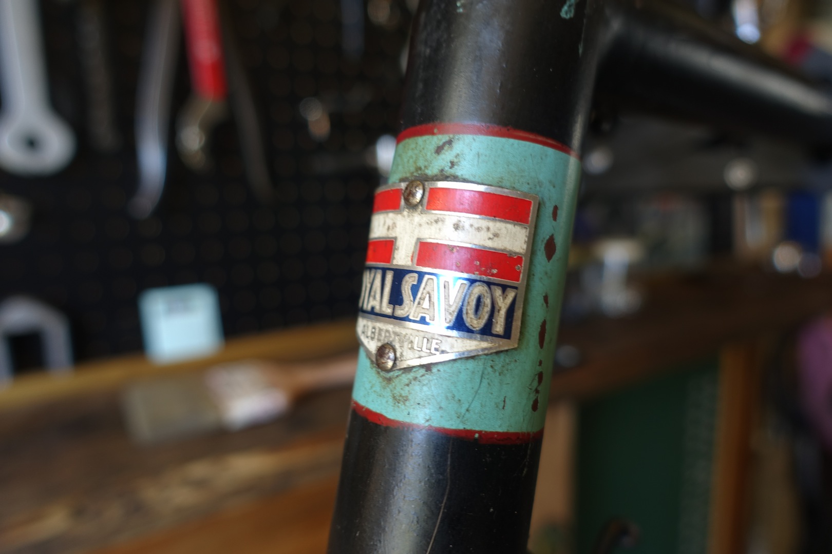

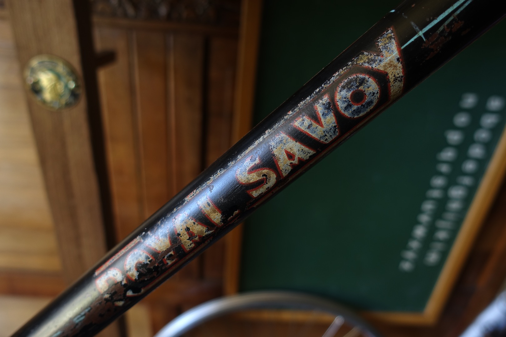

Royal Savoy, c'est une des marques de vélo de la famille Villemus, à Alberville en Savoie. Un des plus intéressants modèles et celui du “voyageur” (camarade TTV).

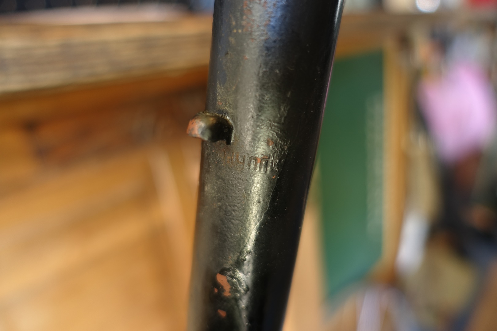

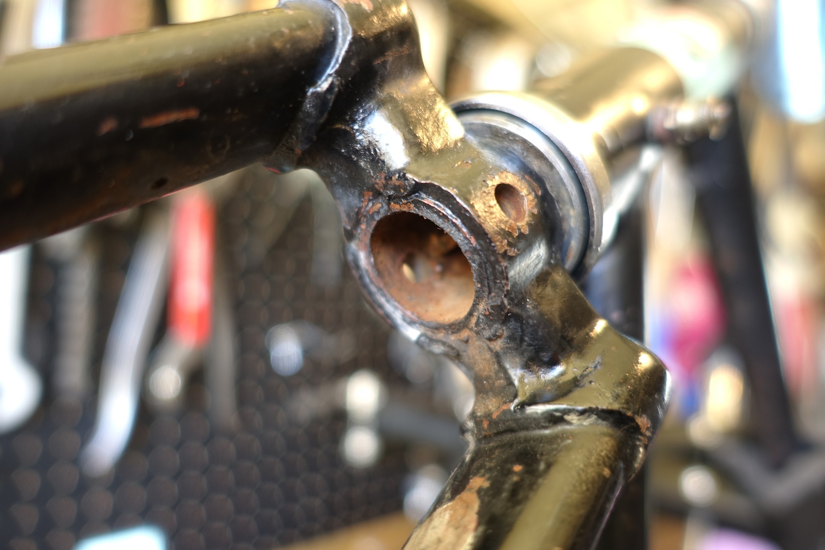

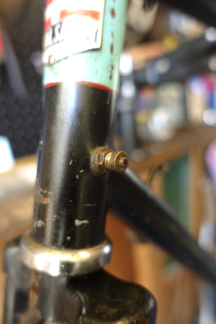

Le bout de vélo présenté , je le date après 1950, c'est un 57 en tubes Durifort serie légère (C) soudo brasé, 650 B. Particularités, les freins devant les haubans, plus une signature (idem Hugonnier, Routens…) qu'une réelle efficacité. L'autre point comme Routens c'est la fabrication du porte-sac en fil et non en tubes. J'aime beaucoup la finition des sifflets, et le petit renfort en haut du tube, ainsi que le plot pour la lumière sur la colonne de direction. Par contre quelle horreur cette tête de fourche en tole pliée bon marché !! (sûrement une question de coût ??). Ce vélo est incomplet, ( j'ai avec le pédalier acier cyclo Rosa),  je le remonterai… un jour ? Vu l'ensemble je pense à un vélo simple, de bonne facture mais pas un “haut de gamme”… donc pas de roue Maxi car, Bell et tous les grigris que beaucoup ont trop tendance à utiliser systématiquement sur la moindre base de randonneuse.
