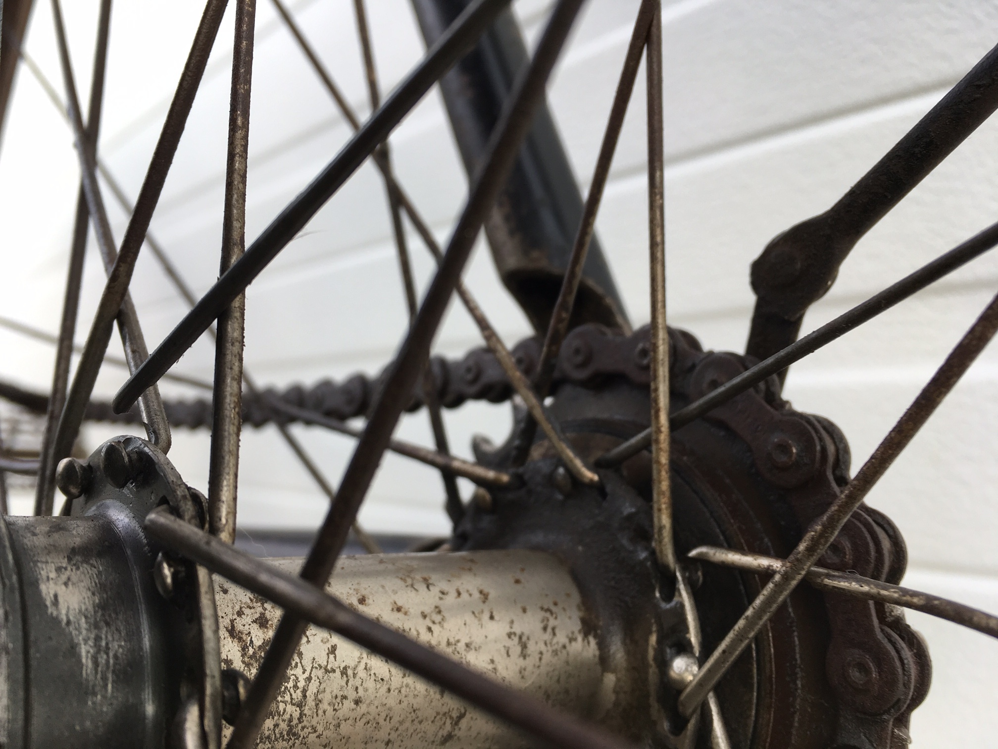

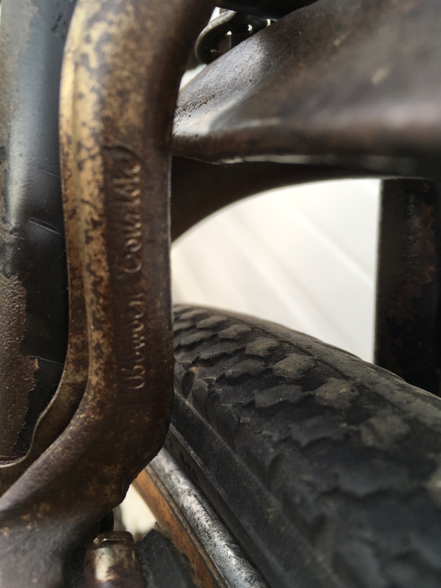

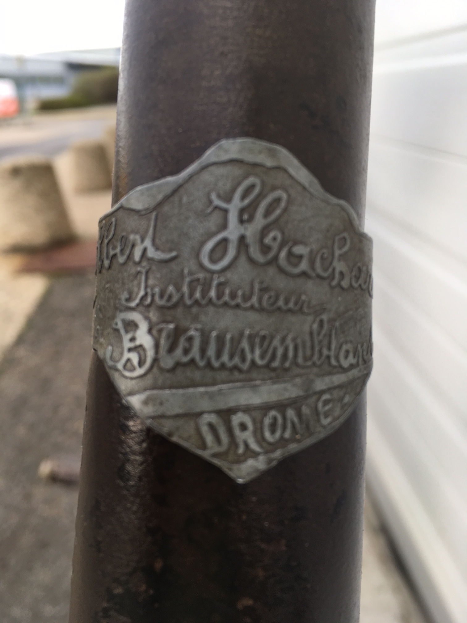

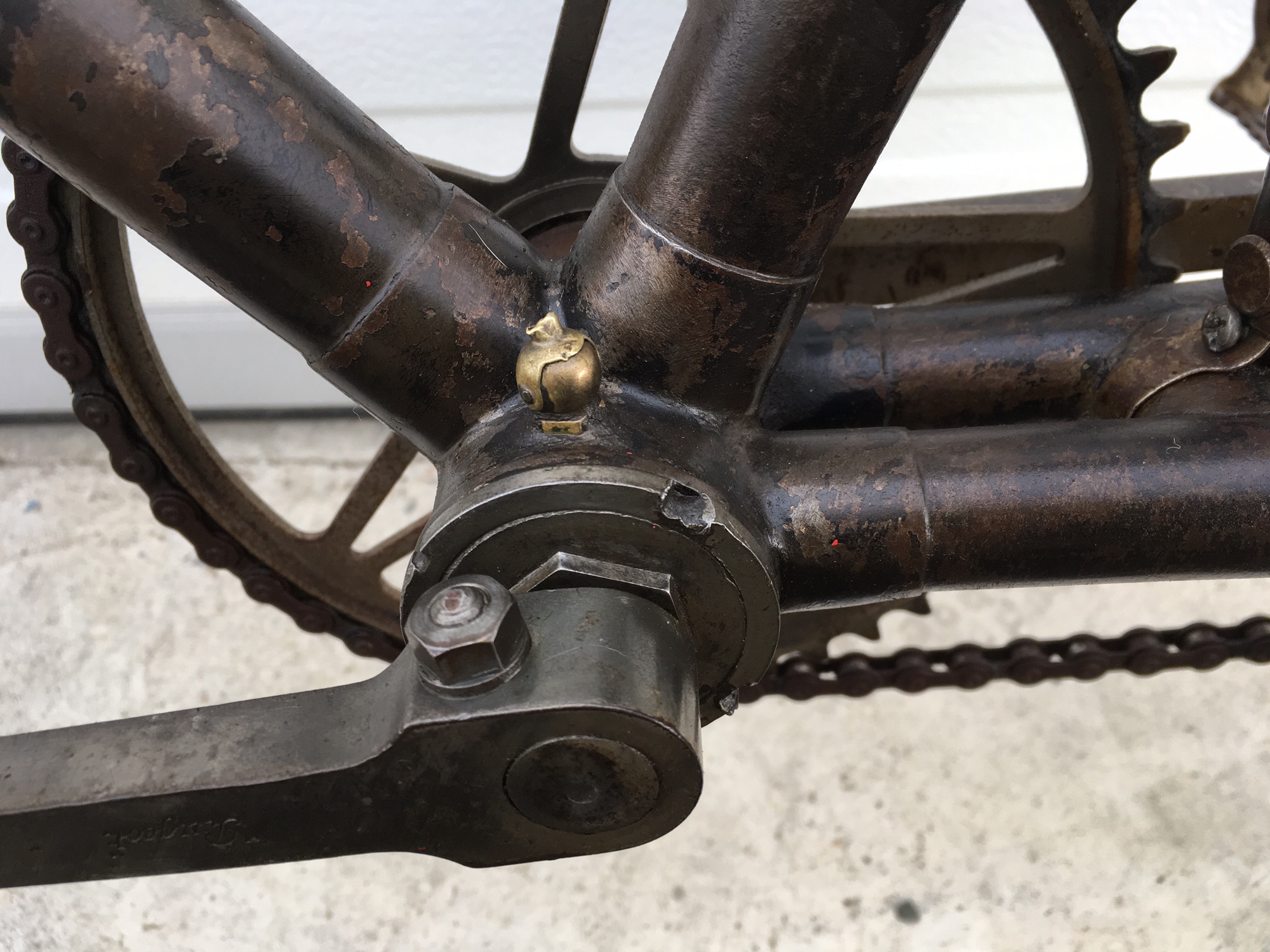

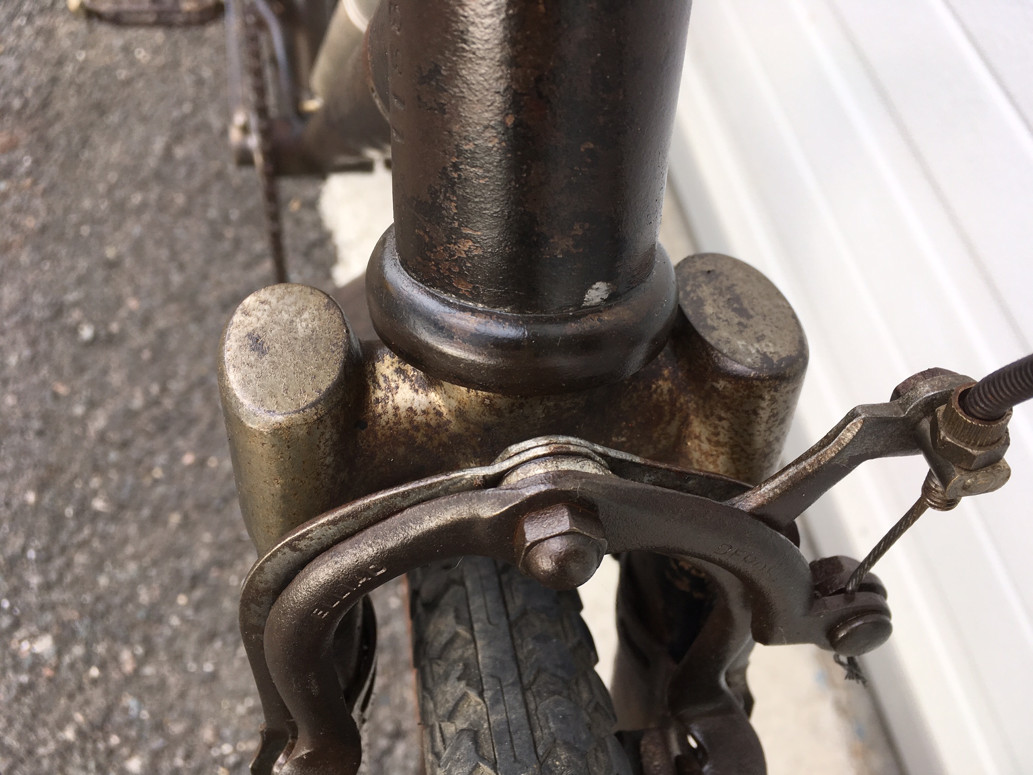

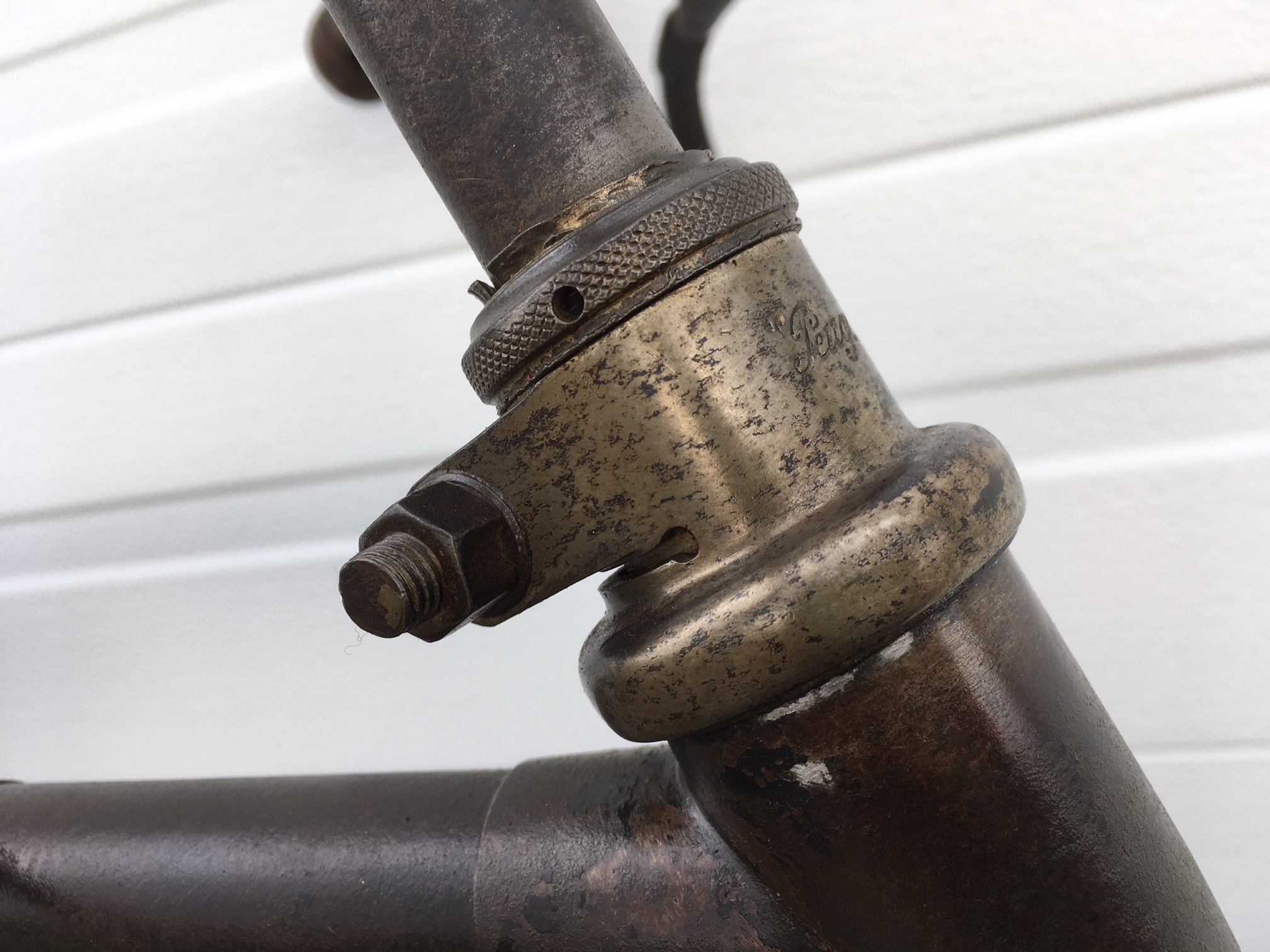

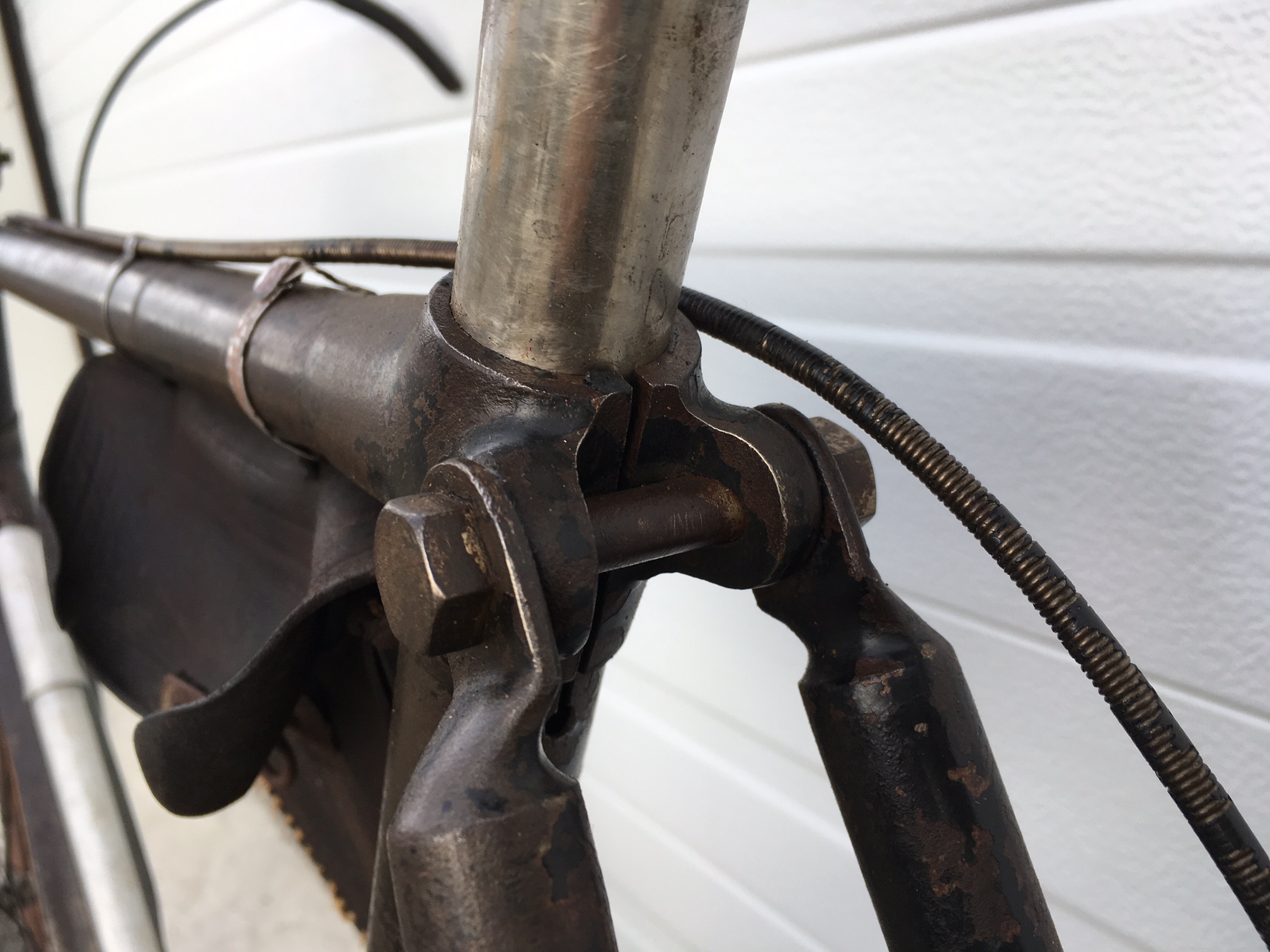

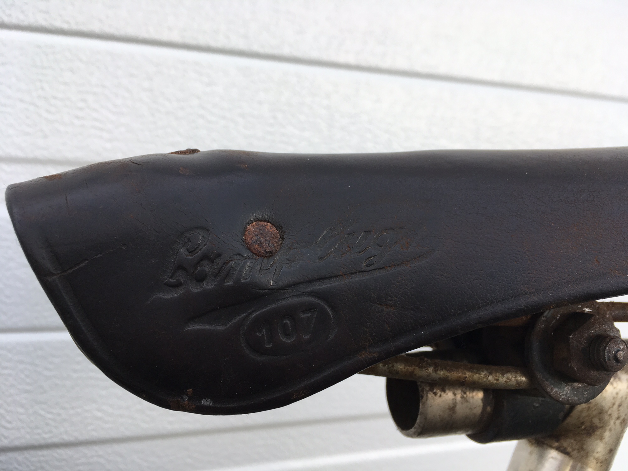

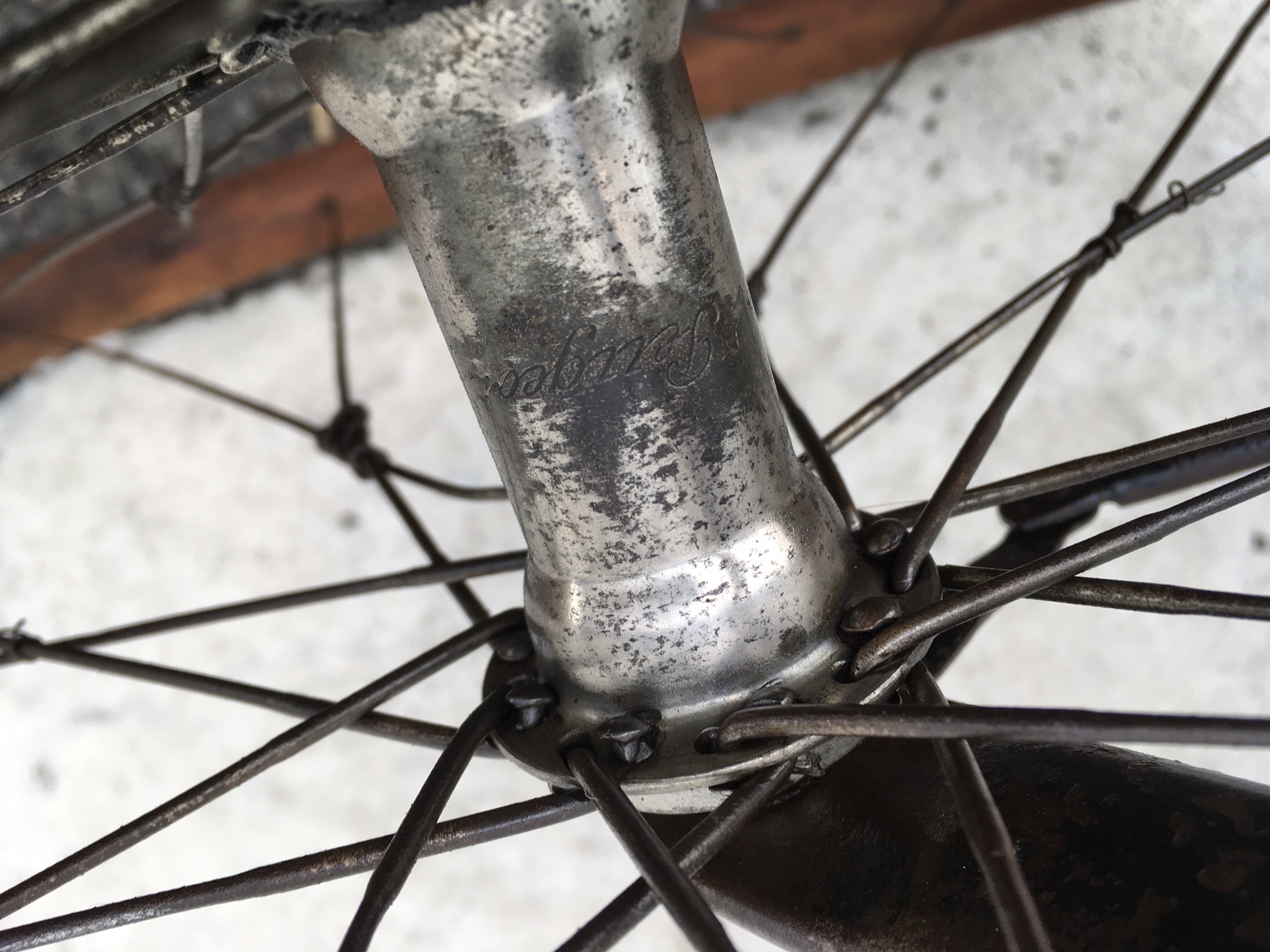

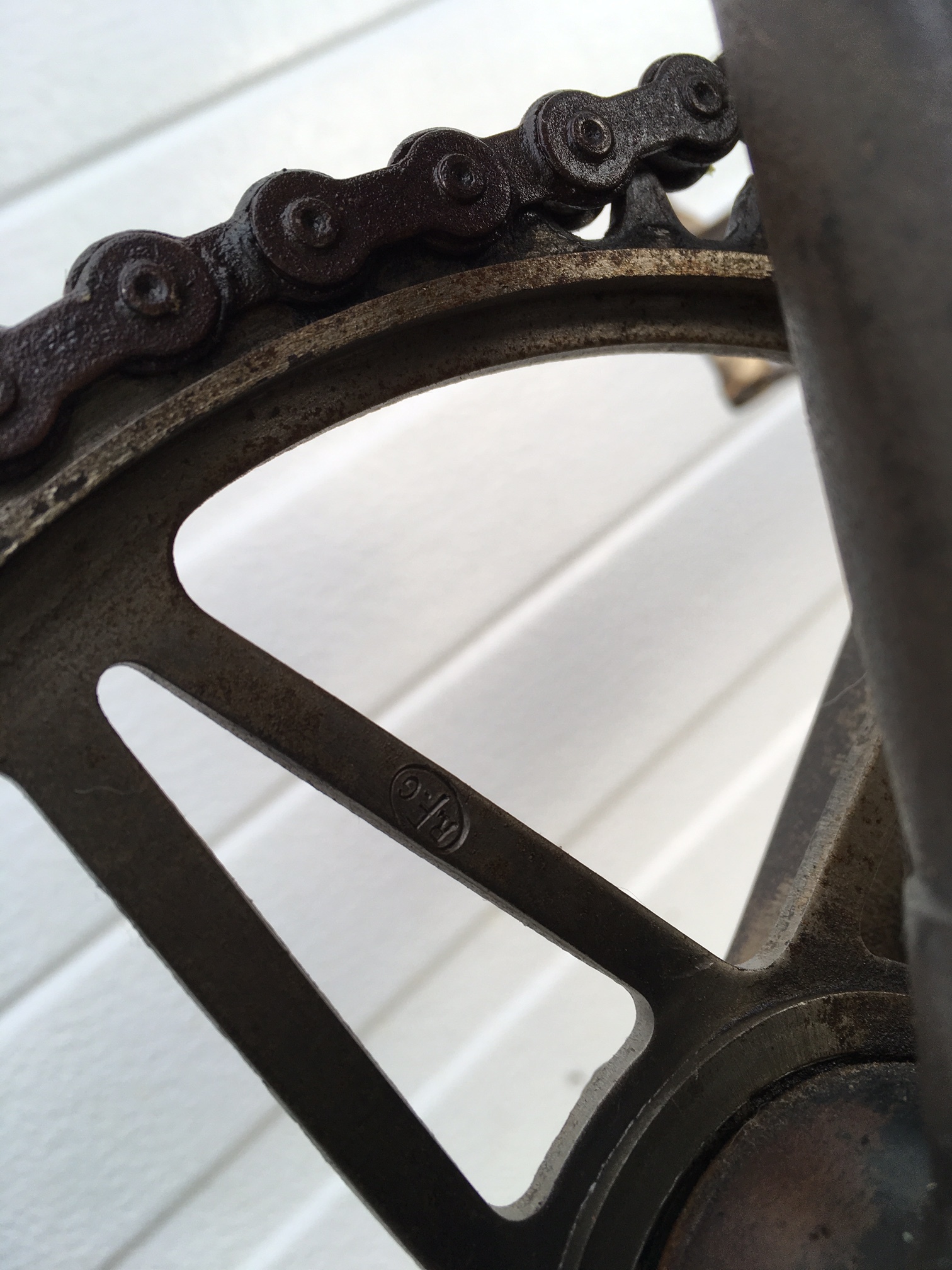

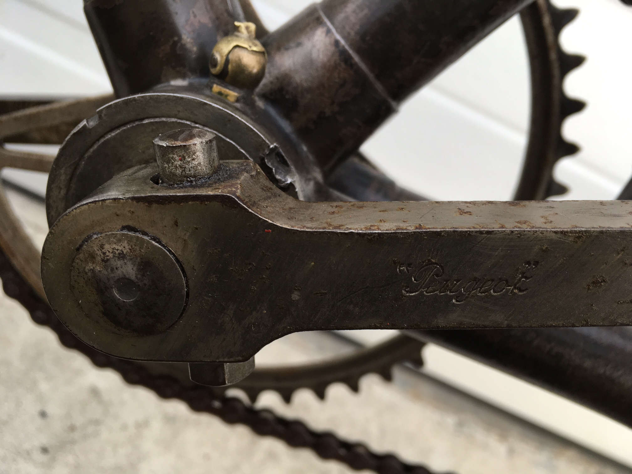

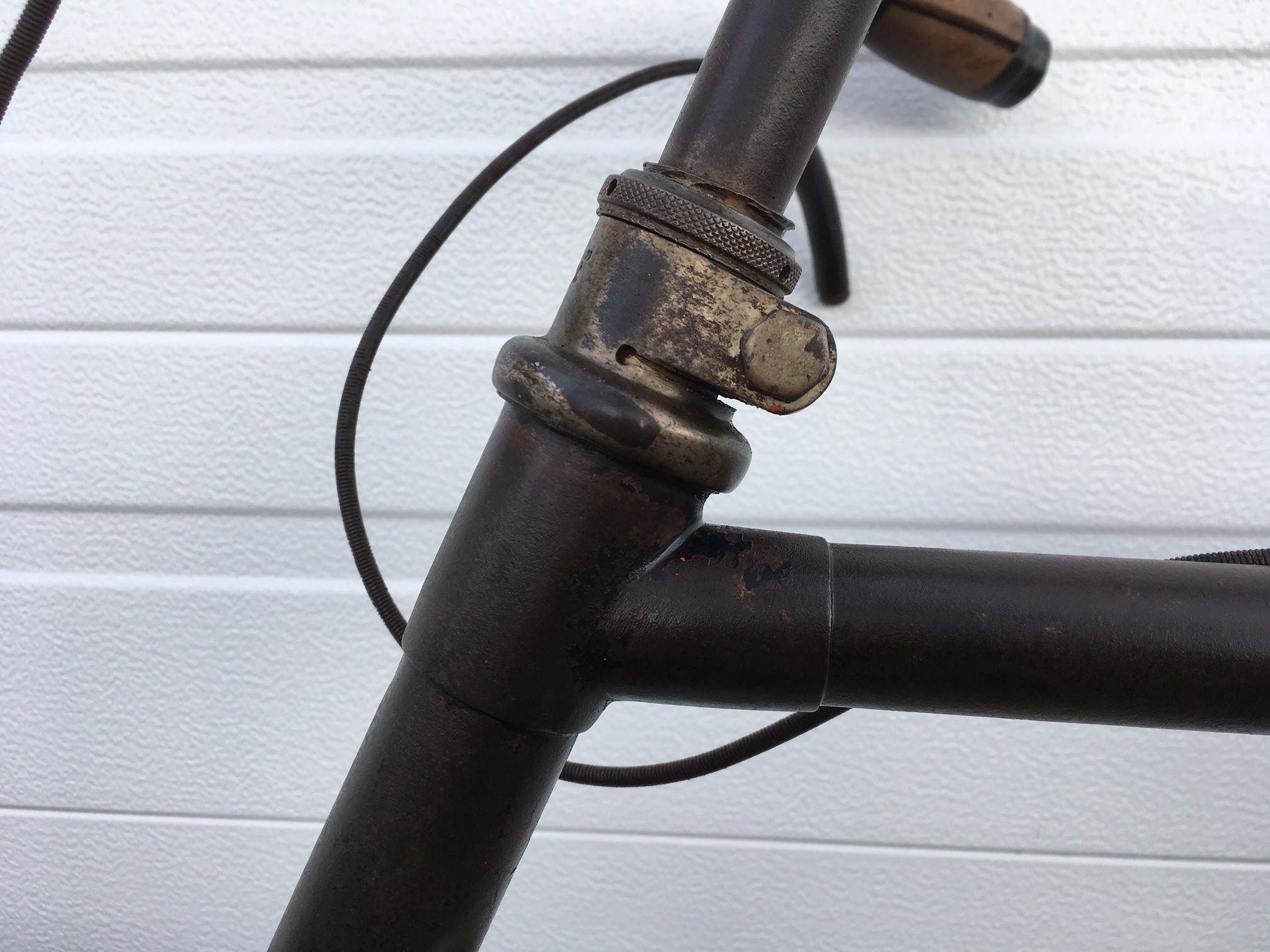

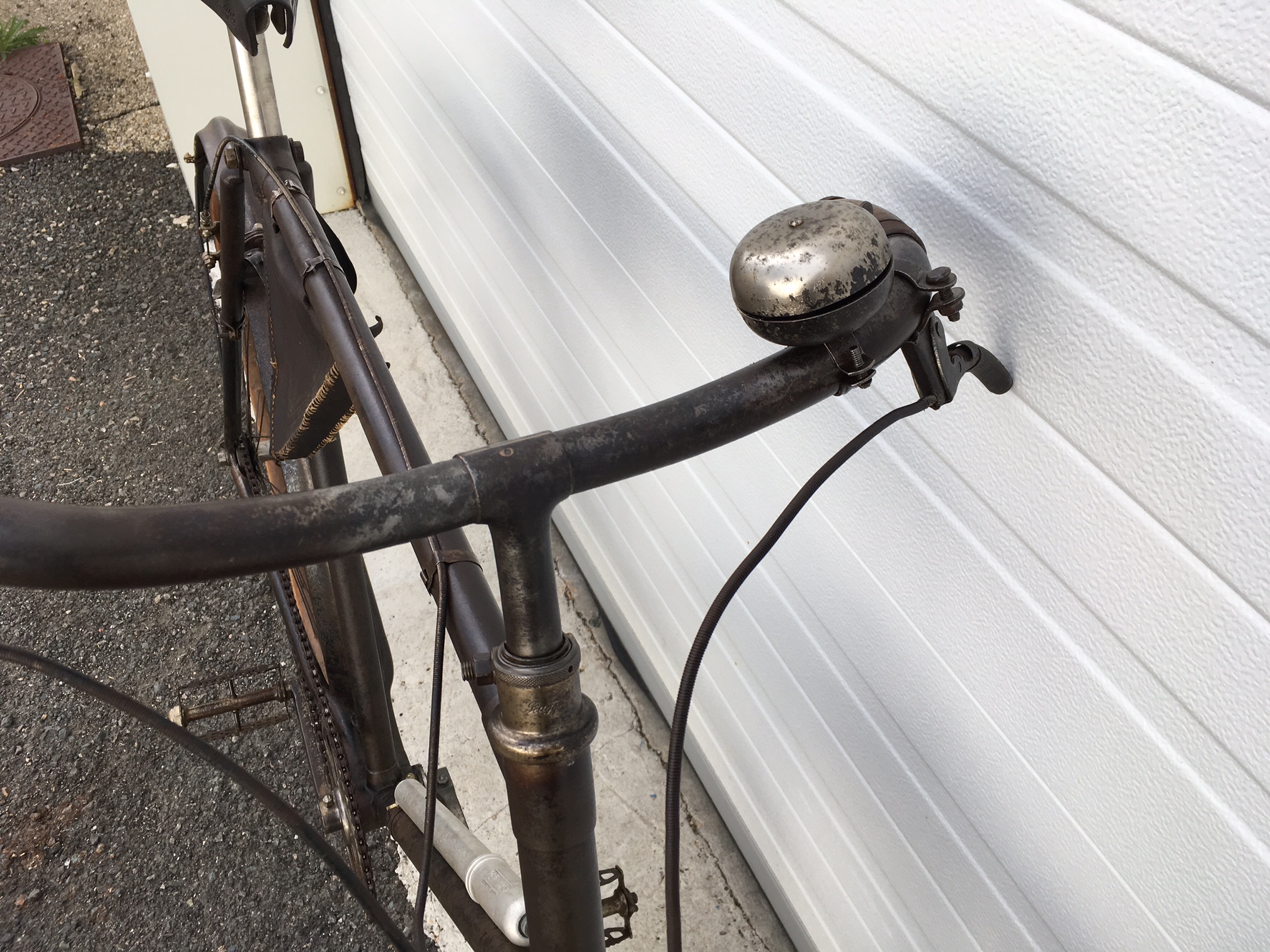

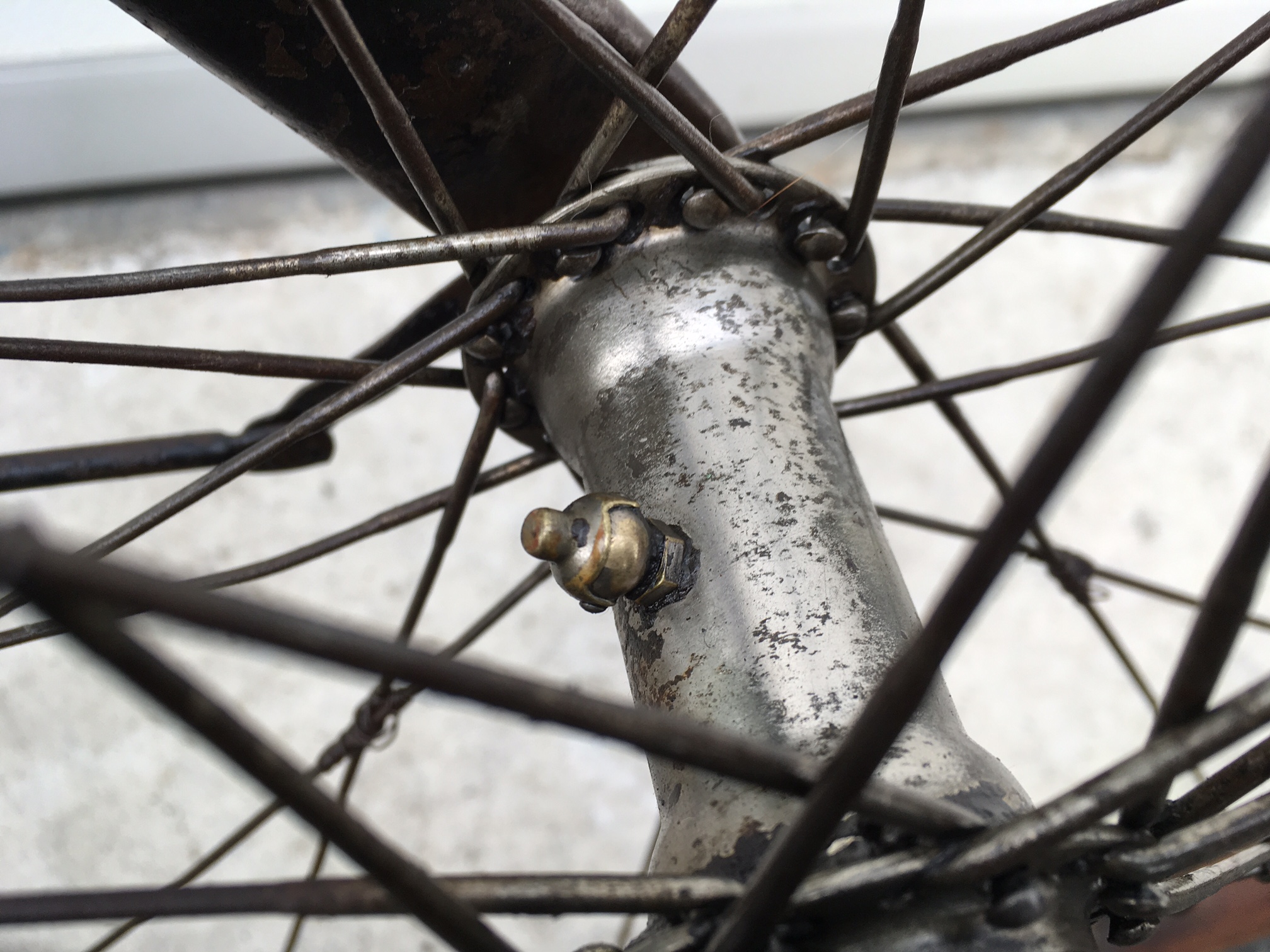

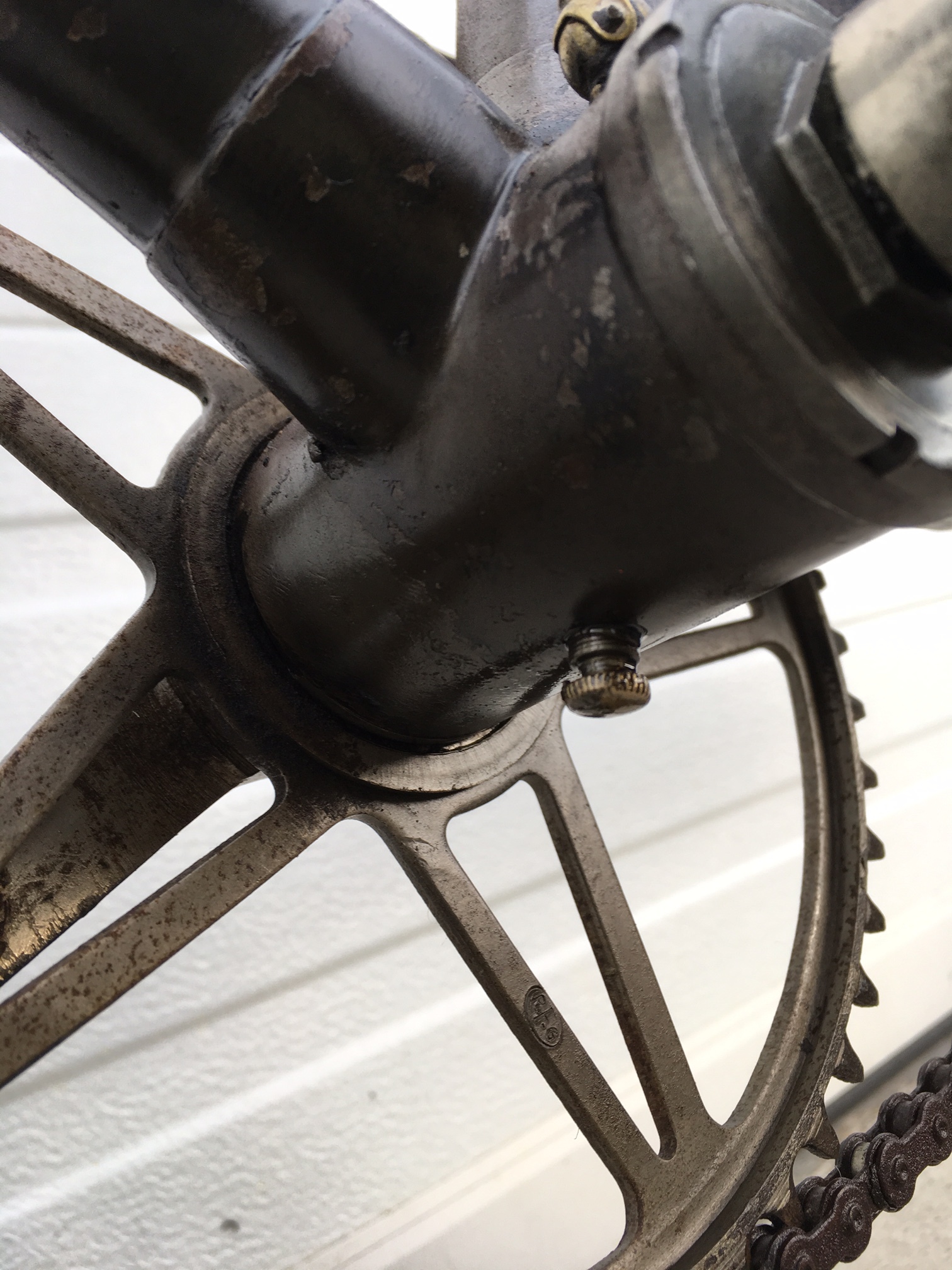

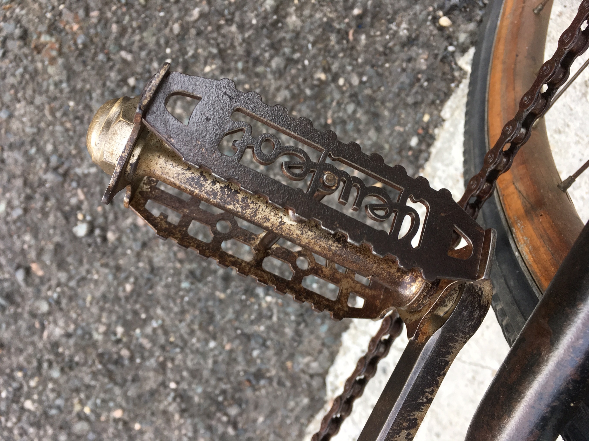

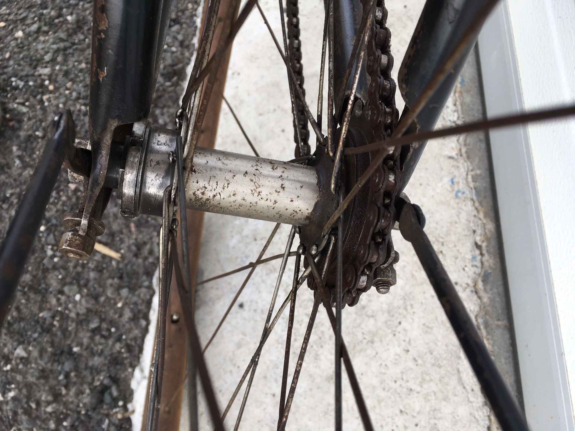

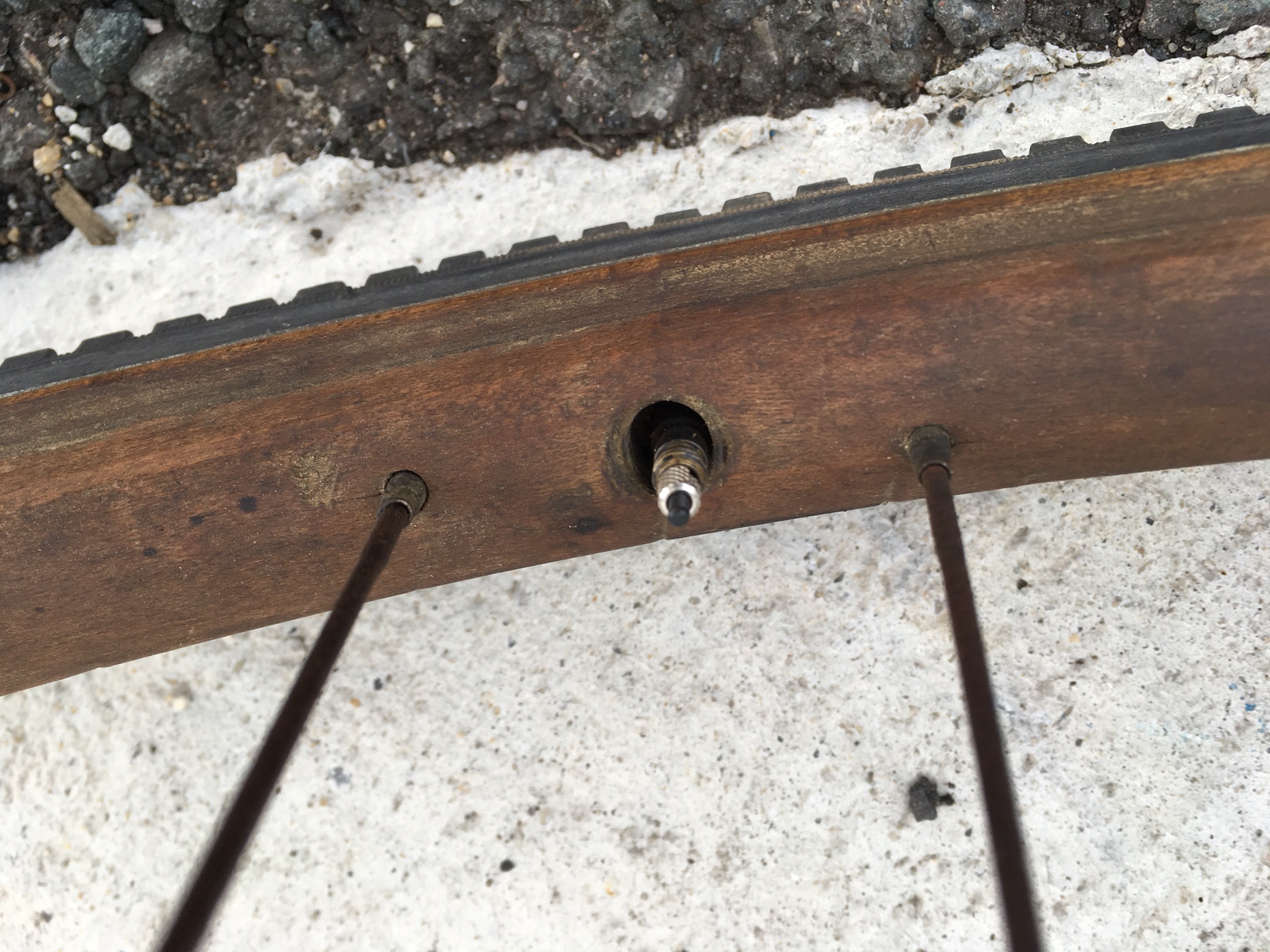

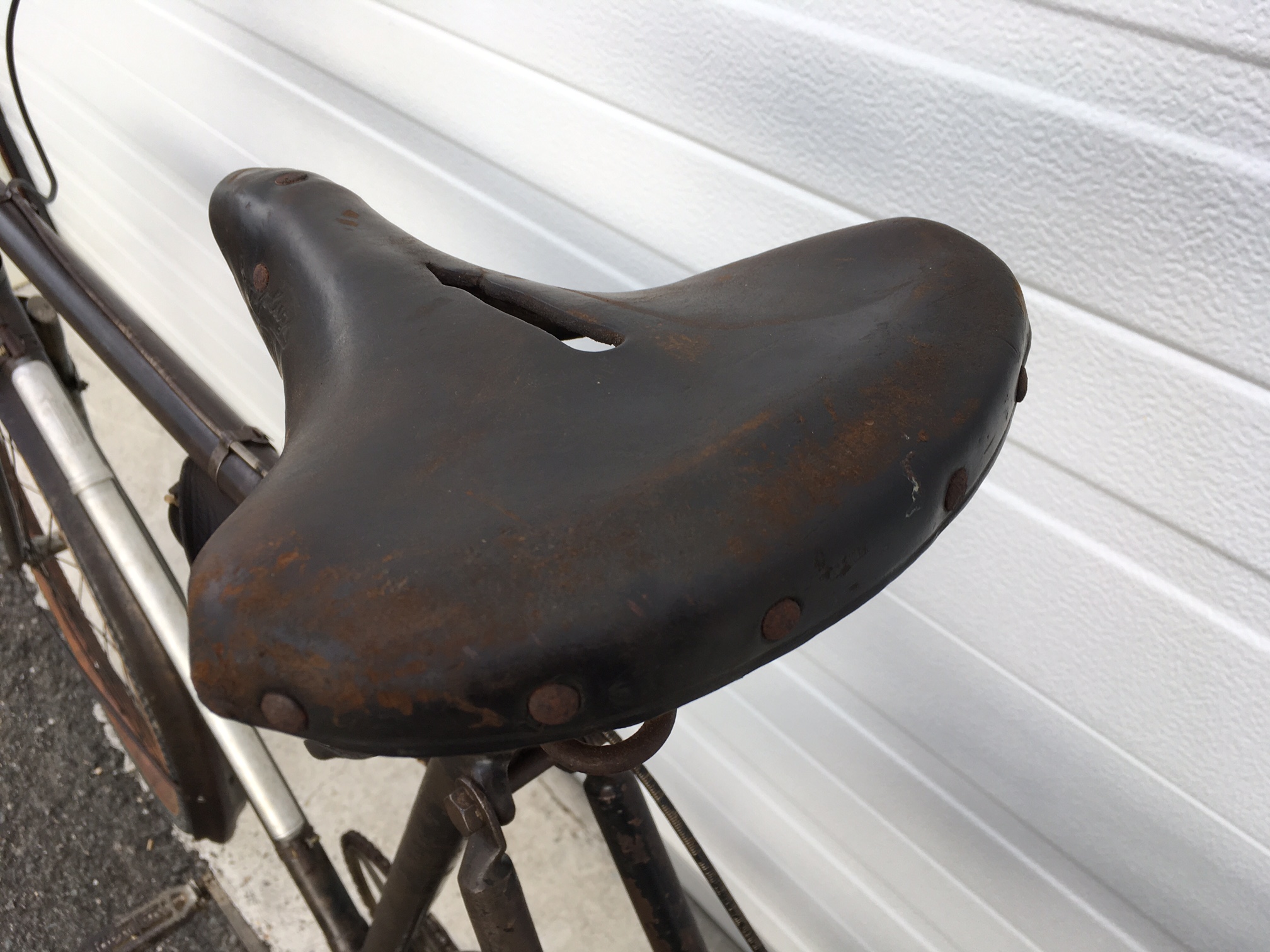

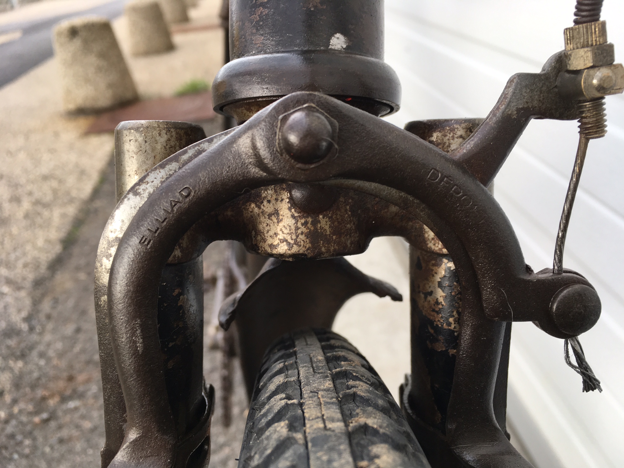

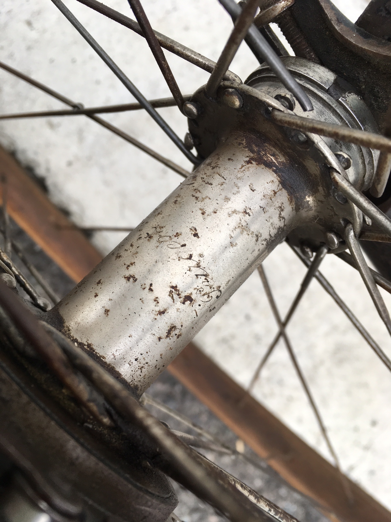

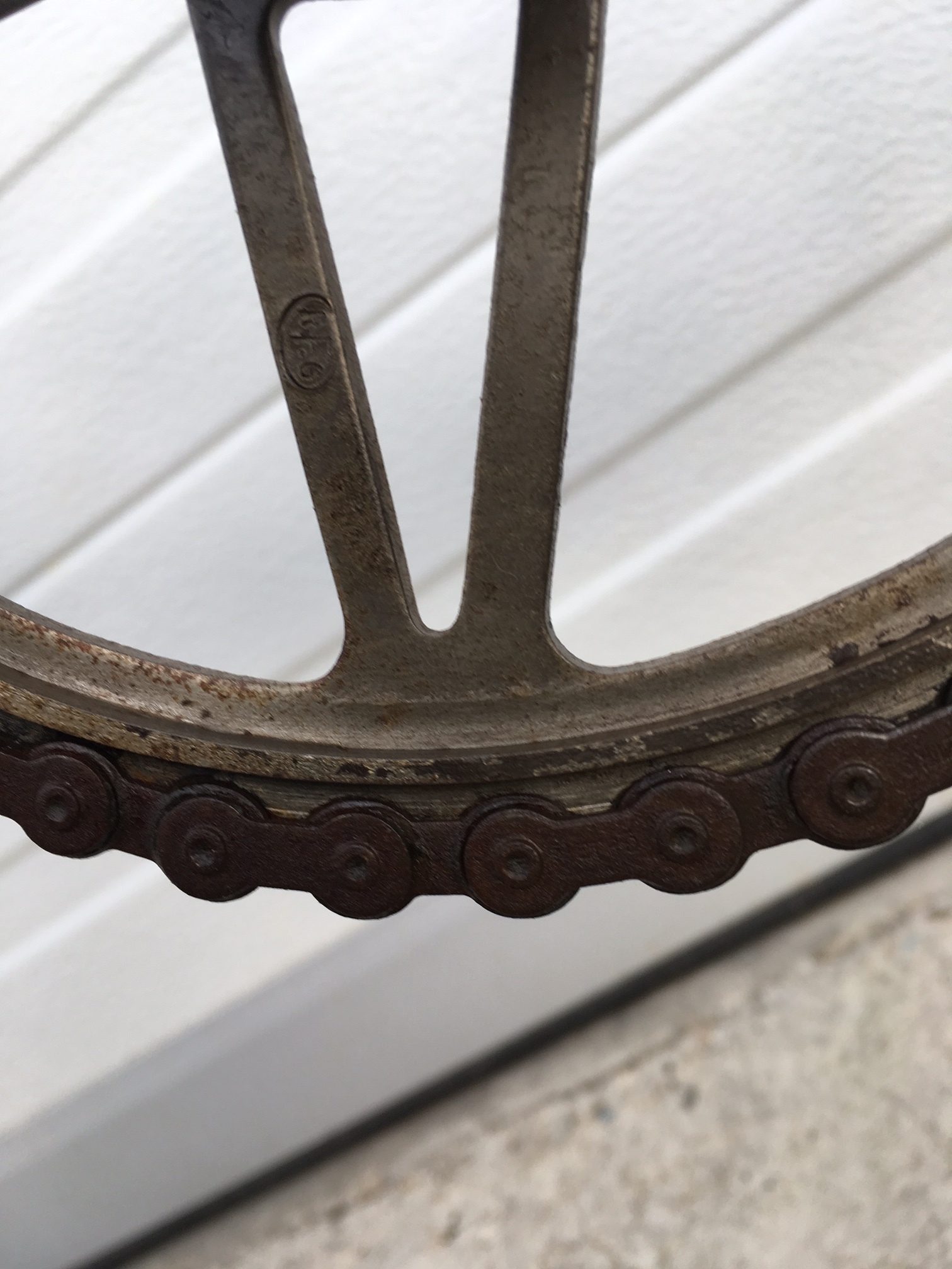

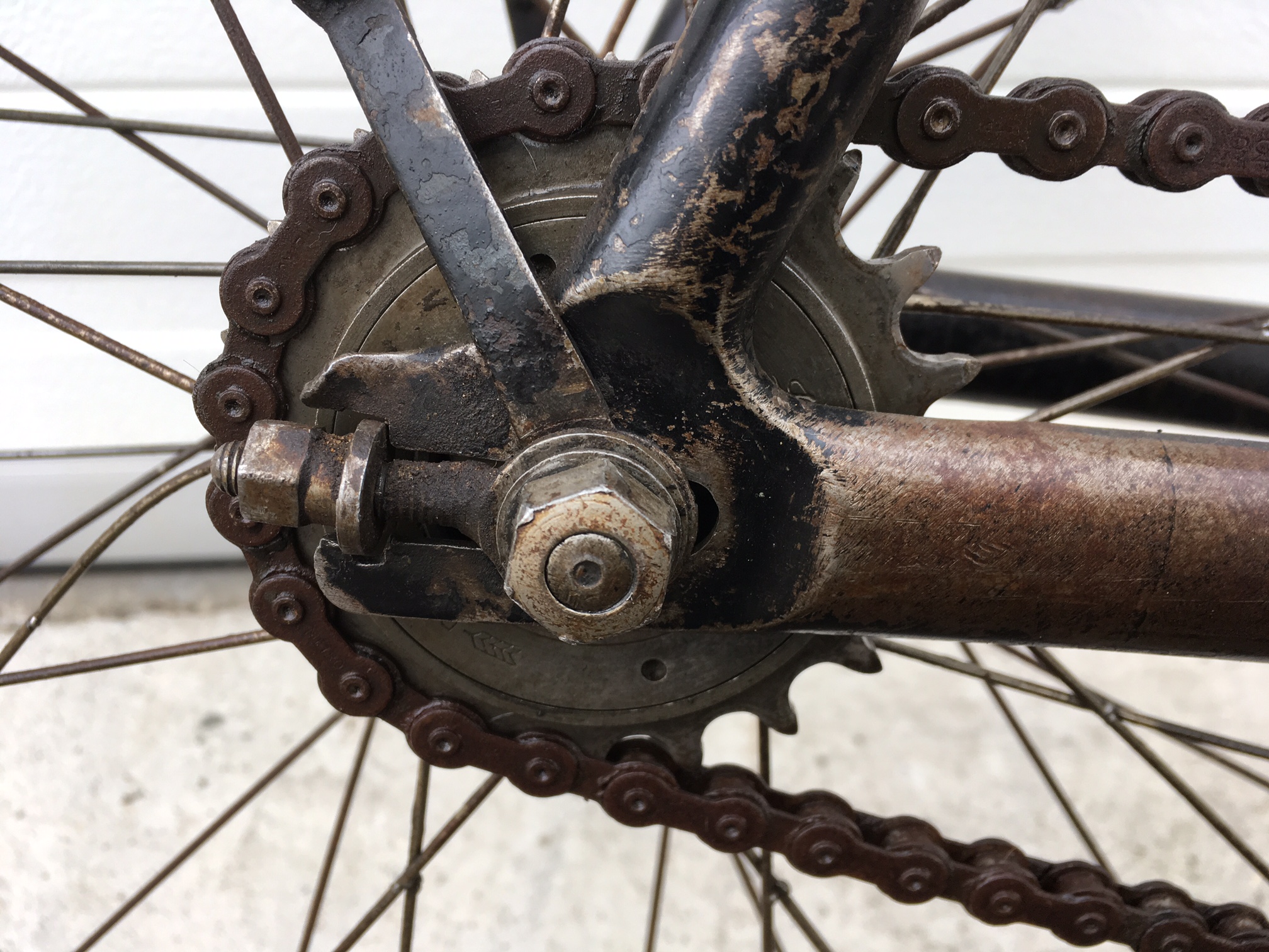

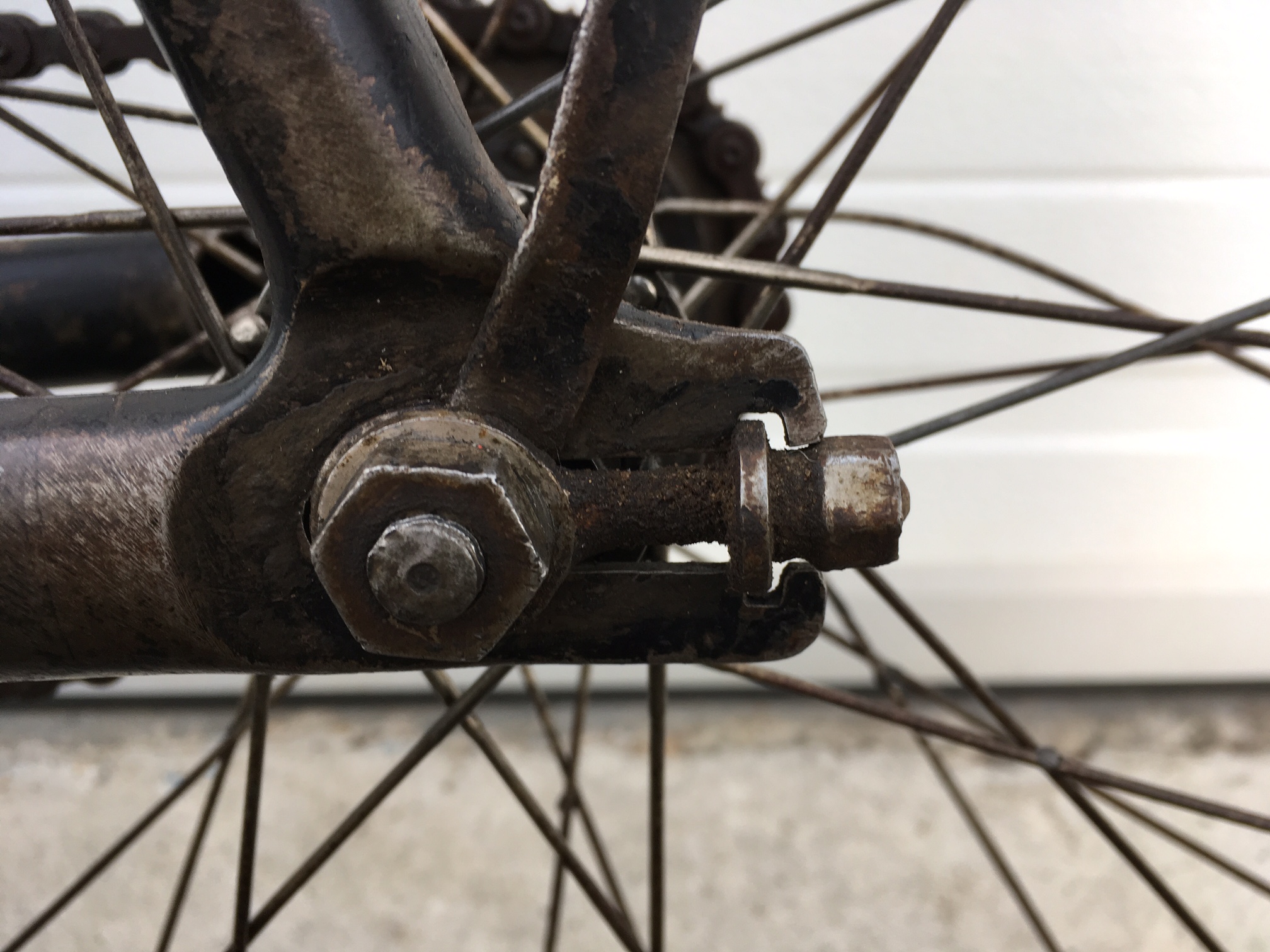

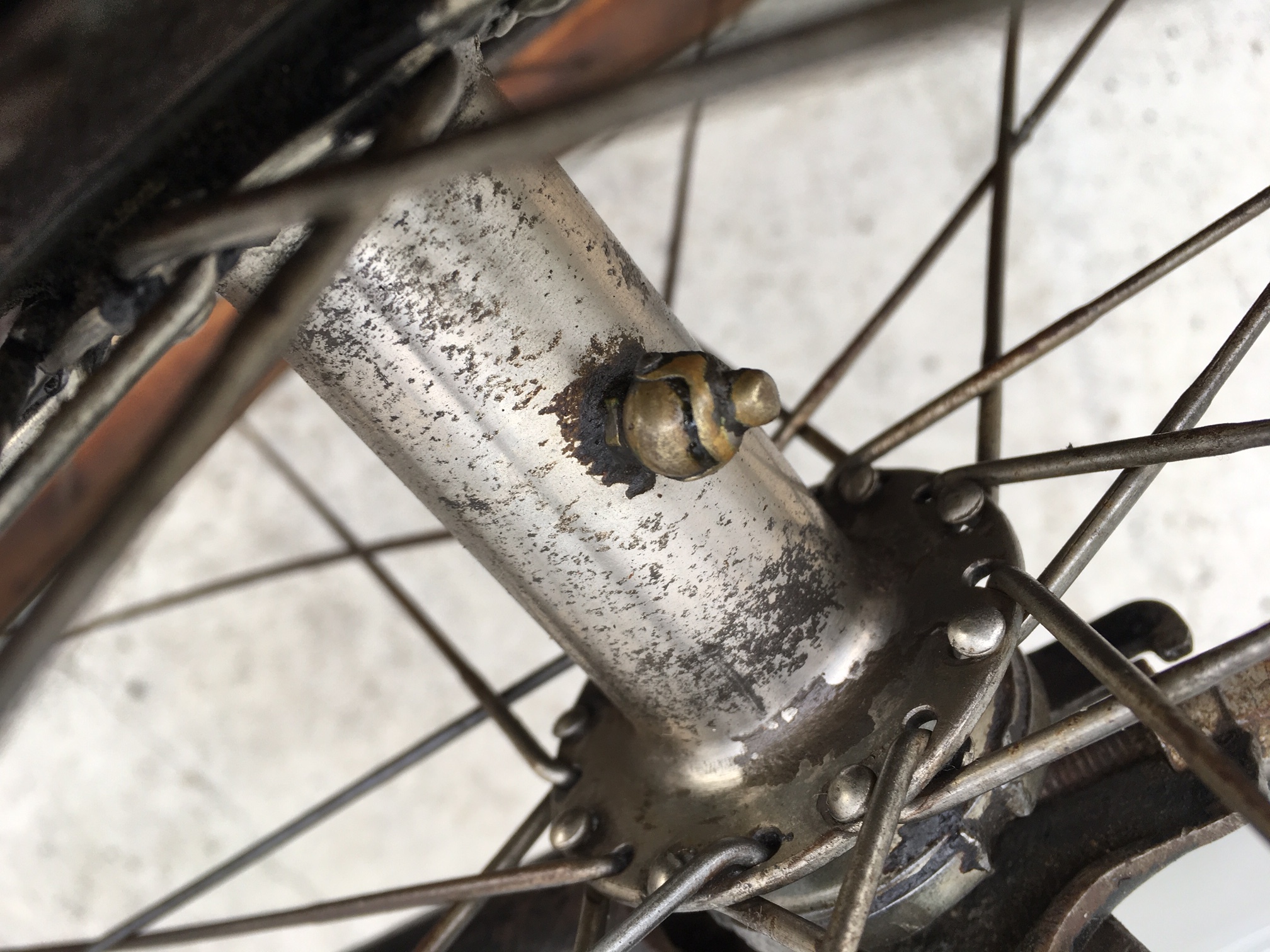

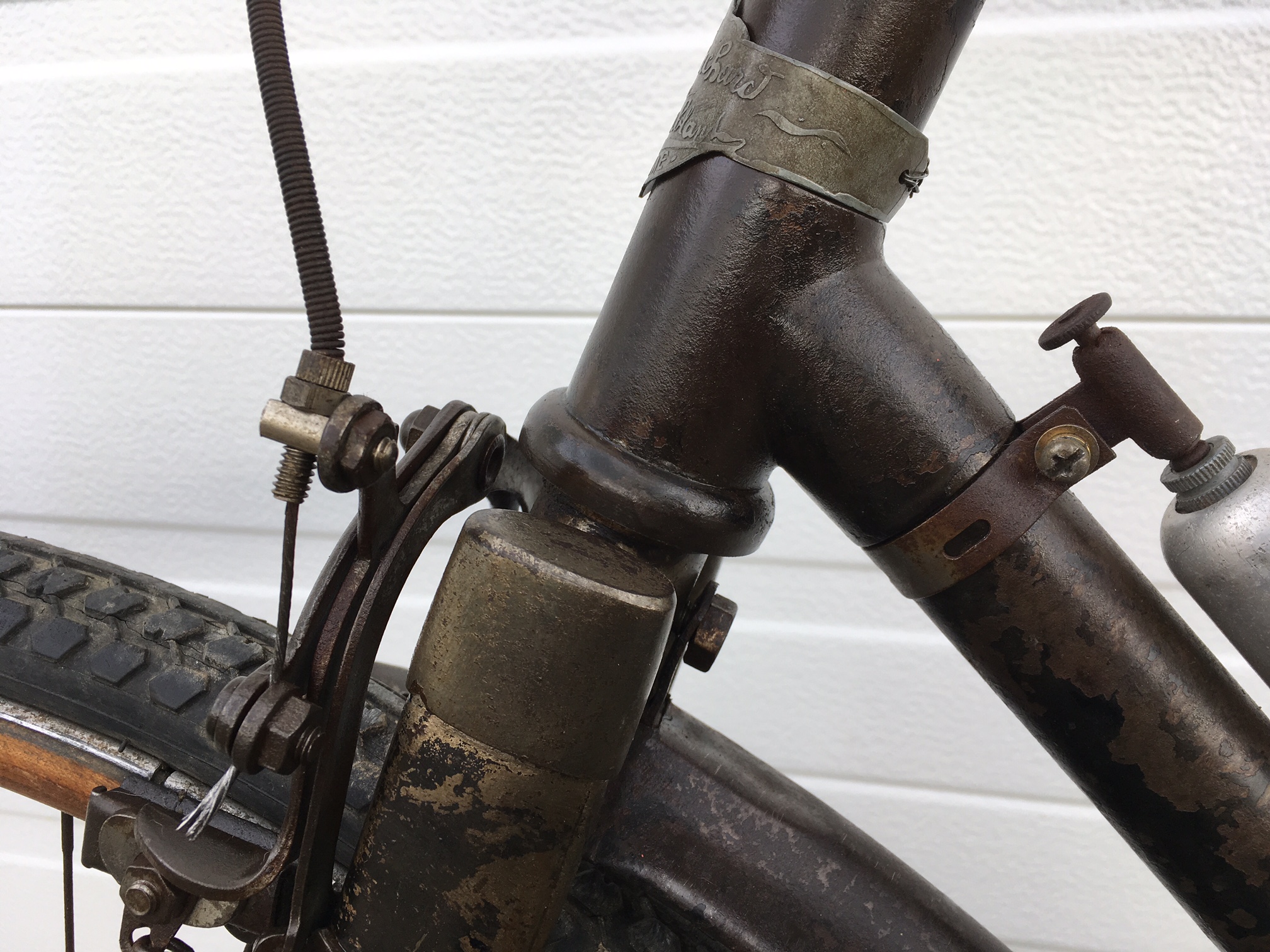

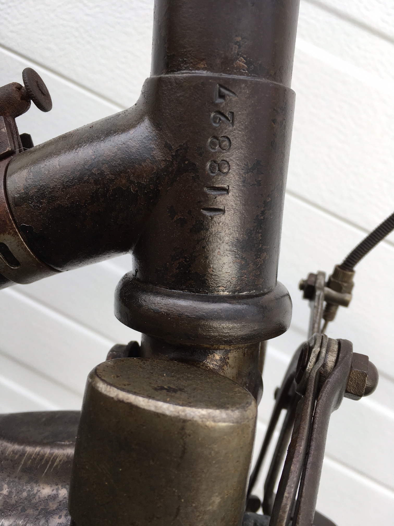

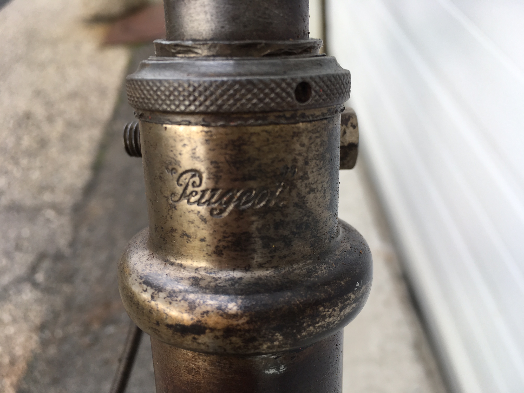

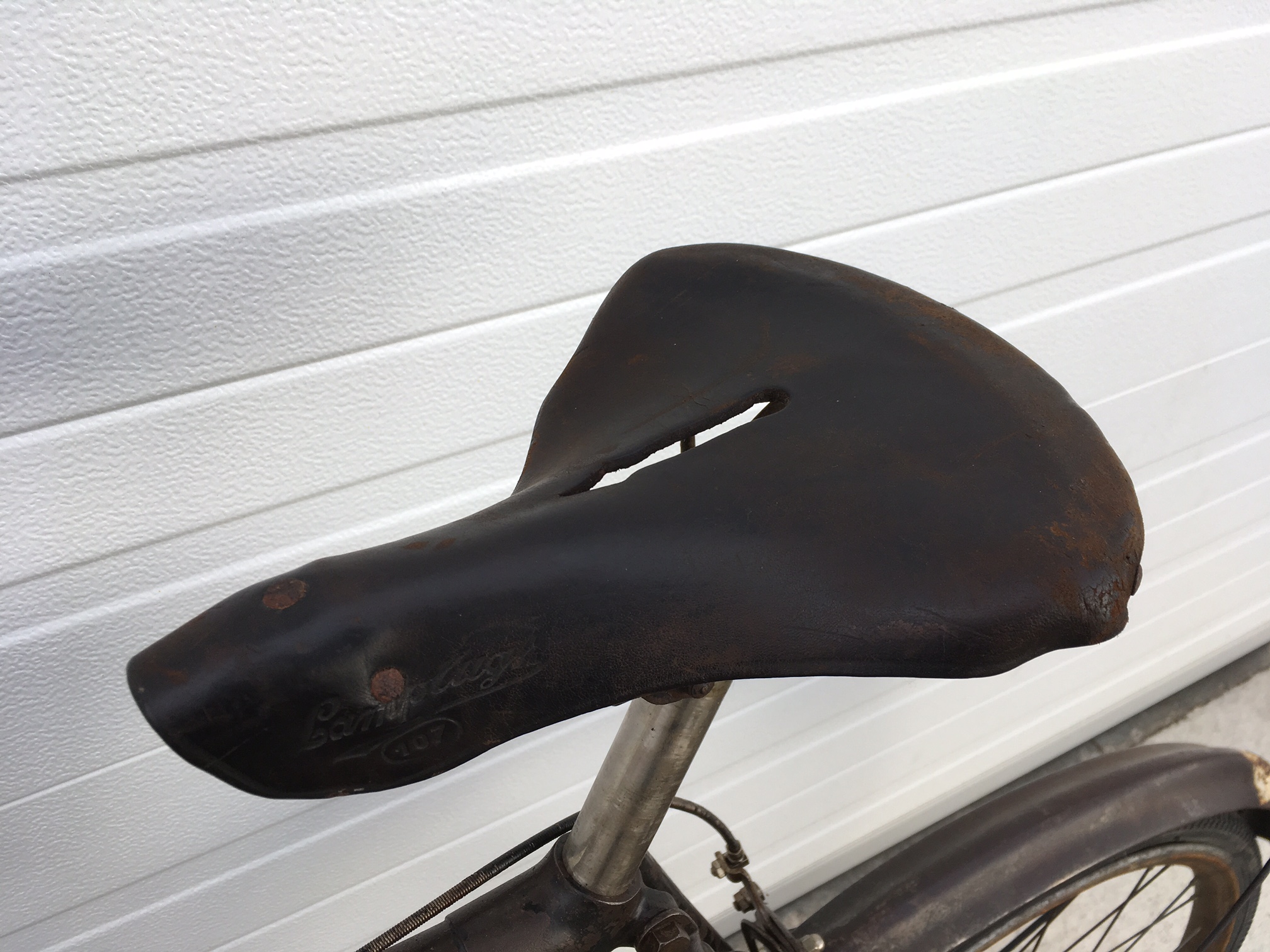

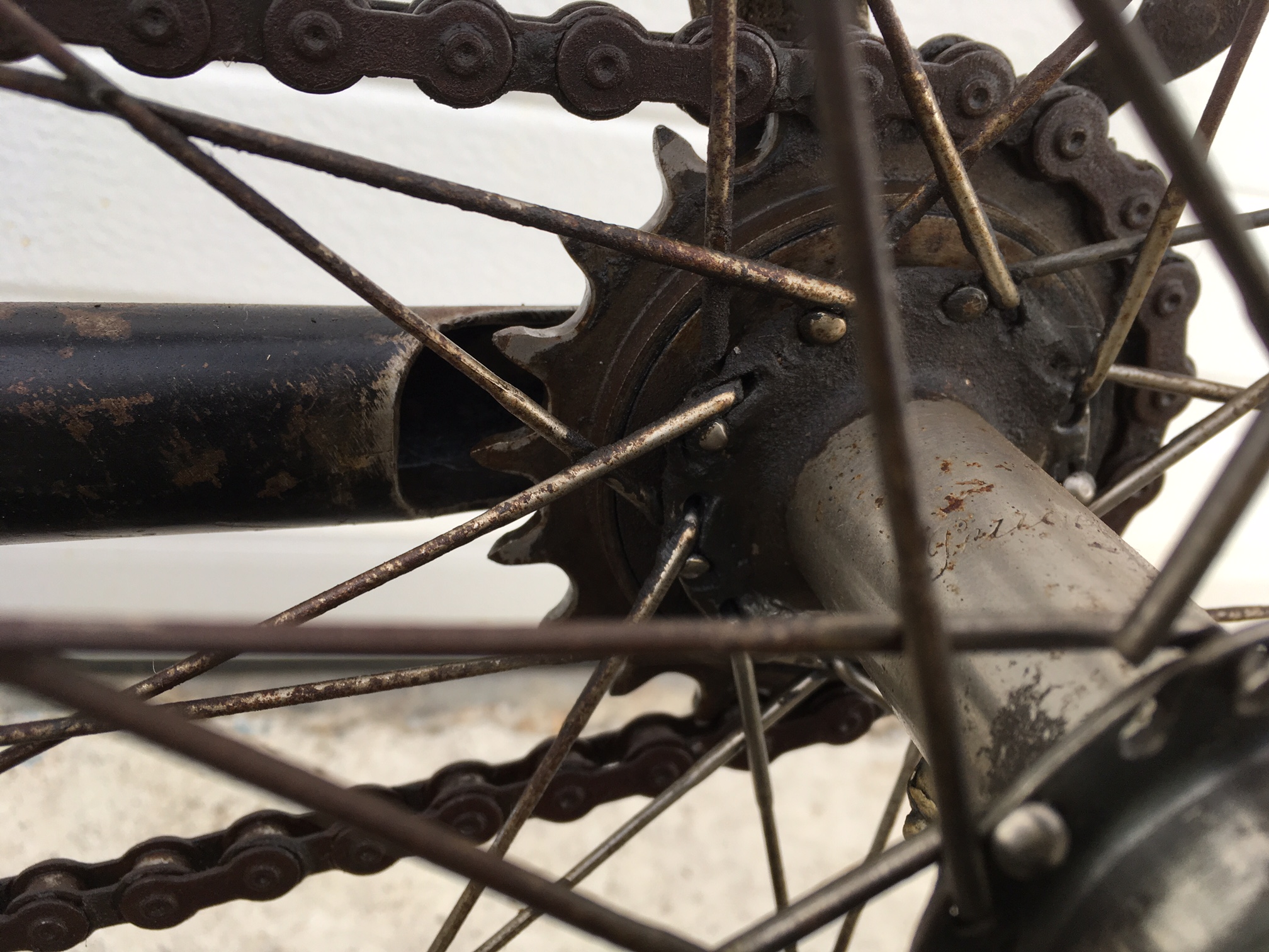

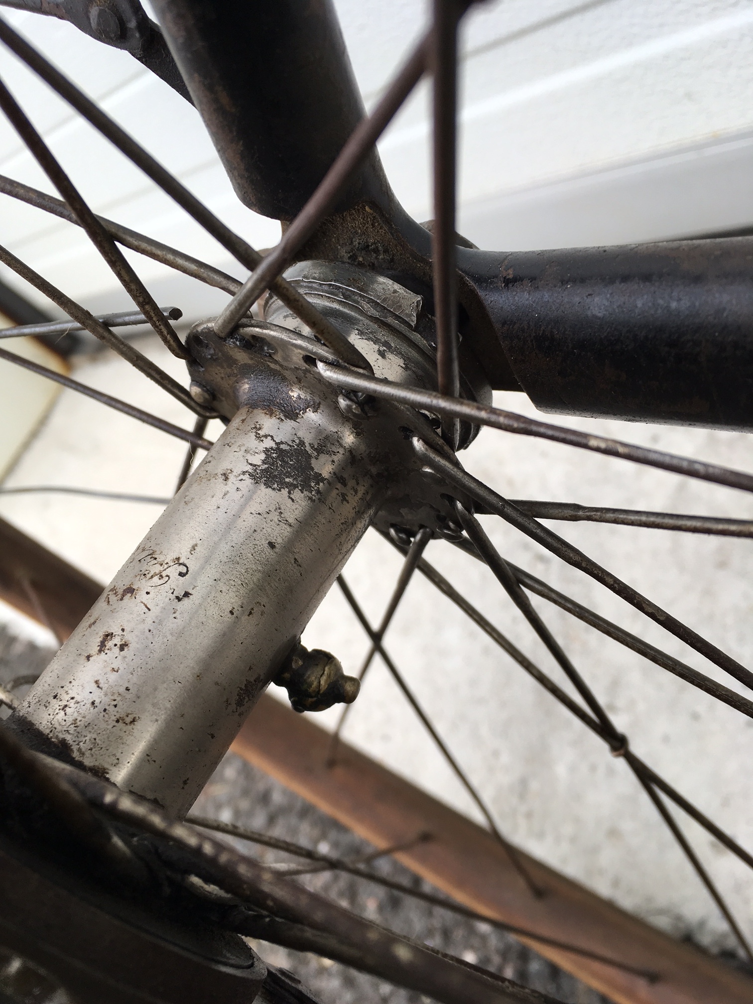

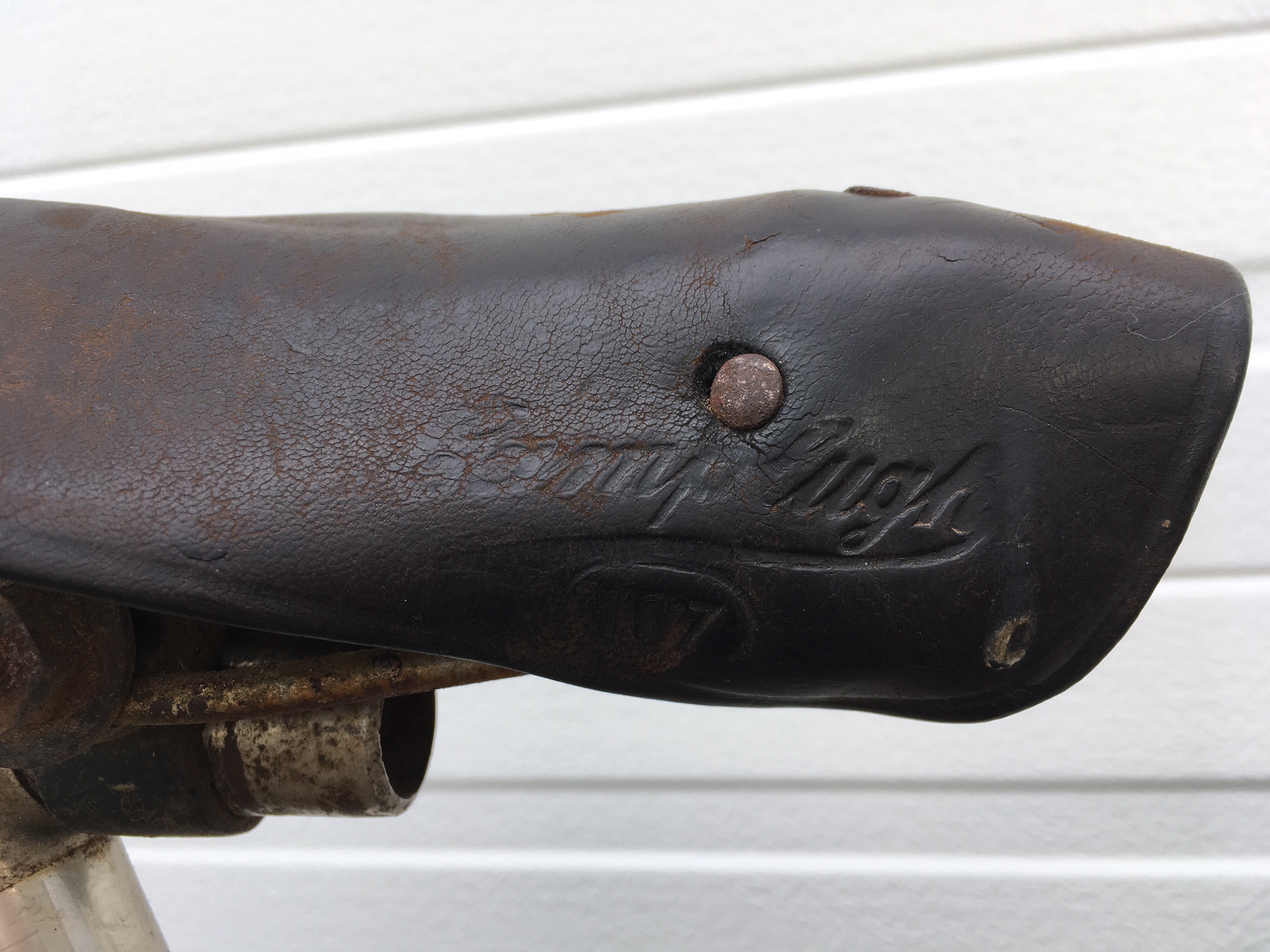

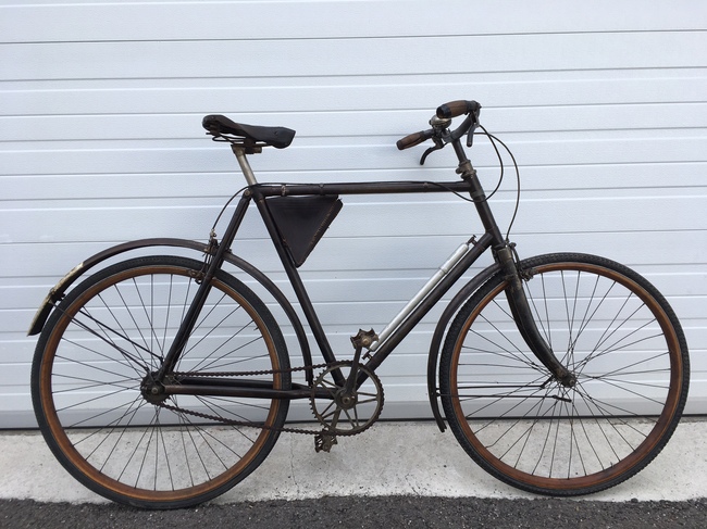

Bonjour à tous,
Ma dernière trouvaille, sans plaque de cadre même pas les trous!
Numéro de cadre gravé sur le raccord inférieur du tube de direction N° 118 827
Beaucoup de pièces sont marquées PEUGEOT, moyeux avant et arrière,douille de direction, pédales, manivelles.
un PEUGEOT peut-être ? ... mais de quelle période ?
Dites moi ce que vous pensez de ce vélo
Charlycyclette

Bonsoir et bienvenu Charlycyclette, qu'il est beau ce PEUGEOT !... Qui a roulé longtemps, ce qui ne veut pas automatiquement dire beaucoup.
Outre ce qui est marqué PEUGEOT et sauf les freins, le plateau de pédalier, la chaîne, le pignon et les garde-boue, tout est bien cohérent avec l'emplacement du n° de série qui correspond à la fin de la première numérotation. Ensuite le n° passe sur le côté gauche du raccord de selle.
De cette première numérotation on connaît le 111 159 (ou 189) qui n'a pas de plaque et le 141 161 qui en a une et lui sont identiques.
Il semblerait que la numérotation redémarre en 1901, donc ce vélo doit être de la fin du XIXème conforme aux modèles A des catalogues de 1898, 99 et 1900 (avec des évolutions des pédaliers). Les garde-boues étaient en supplément, mais ceux qu'il portent sont probablement plus tardifs.
La fourche a un p'tit coup dans pif.

Je me suis permis de faire ressortir la vue générale pour plus de lisibilité du vélo au premier coup d'œil.

peux tu mettre une photo du numéro et de la plaque ou logo , ou les trous seulement stp ?
(@alain2908)
Messages: 20
20/06/2023 8:53
vélo sympa en effet.
Personnellement, je le daterais de fin 1901 au regard des 3 références suivantes
le n° 129 716 facturée le 12/03/1902 https://forum.tontonvelo.com/viewtopic.php?p=479933#p479933
le n° 139 078 facturée le 19/07/1902 https://forum.tontonvelo.com/download/file.php?id=364120&mode=view
le n° 8 780 facturée le 28/02/1903 https://forum.tontonvelo.com/viewtopic.php?f=8&t=11377&p=363620#p363620
