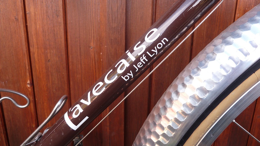

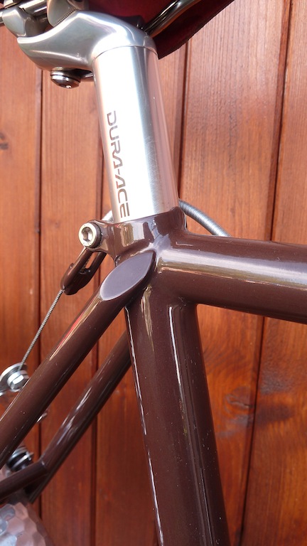

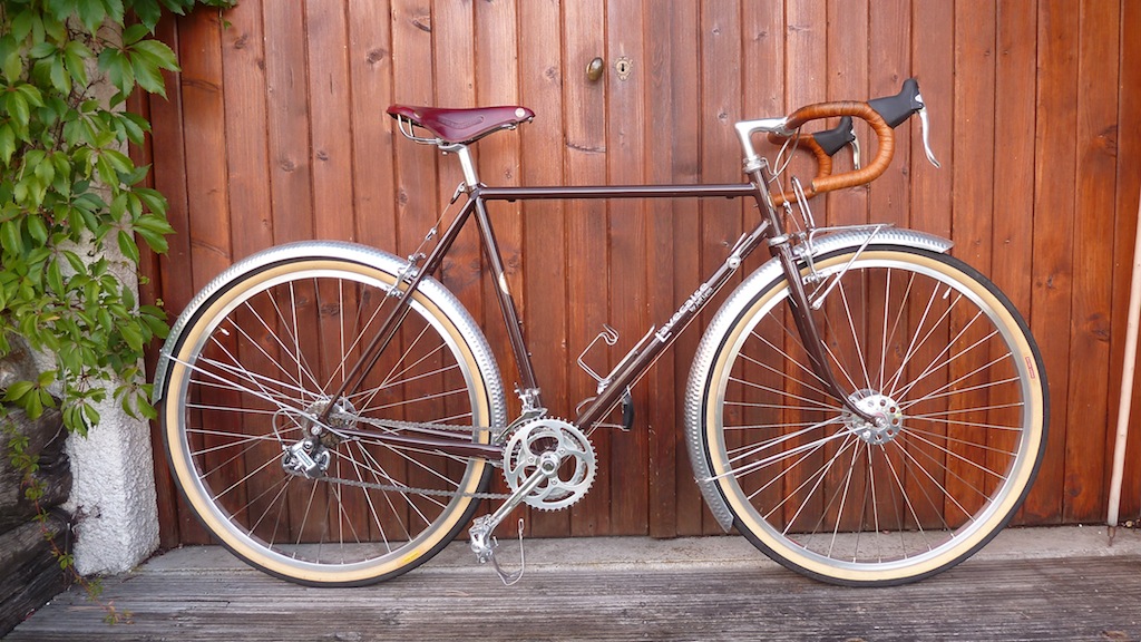

Depuis pas mal de temps ça me trottais dans la tête, me faire faire un cadre sur mesure… moderne! A cette époque un cadre soudo brasé en 4/10 (Top tube) 5/10 diagonale et le reste en 7/10 le tout pour pneu demi-ballon… en France je voyais pas qui pouvait répondre à ma demande (aujourd'hui c'est possible !) donc outre atlantique il savait faire… la “randonneuse à la française”. C'est Jan Heine qui c'est occupé de tout !, et conseillé le cadreur Jeff Lyon de l'Oregon ( https://www.lyonsport.com/ ). A cette période Jan venait de publier un article sur l'essai de l'Avecaise 650B, modèle de Jeff Lyon. Donc je prend commande d'un Avecaise 650B soudo brasé, évidement vu la distance je donne quelques dimensions par mail, mais incomplètes et surtout j'oublie de donner un angle primordiale… le tube de selle! Avec le travail qu'il faut pour passer des demi-ballon et garde boue… ce tube se retrouve trop redressé pour moi, je m'en mord encore les… Evidement cela ne remet pas en cause le travail de Jeff, c'est remarquable de qualité, les congés de soudure, finition…ça tombe au dixième, superbe !
Donc l'idée était d'avoir une randonneuse “à la française“, même si j'aime pas trop ce terme, en 650B, simple et des éléments plus ou moins moderne, et le tout plus ou moins léger. Total 10 kg, c'est pas trop mal.

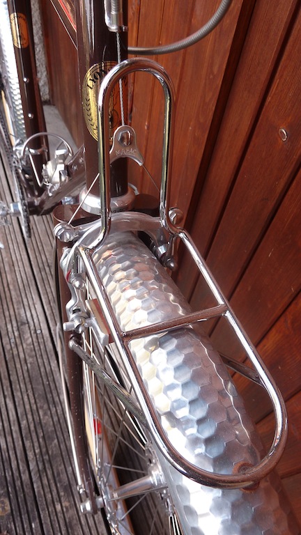

Détail :
• le cadre donc, 4/10 mm pour tube horizontale, 5/10 pour tube diagonale, 7/10 pour les bases- fourreaux Kaisei/Toei, tête de fourche Grand Bois.

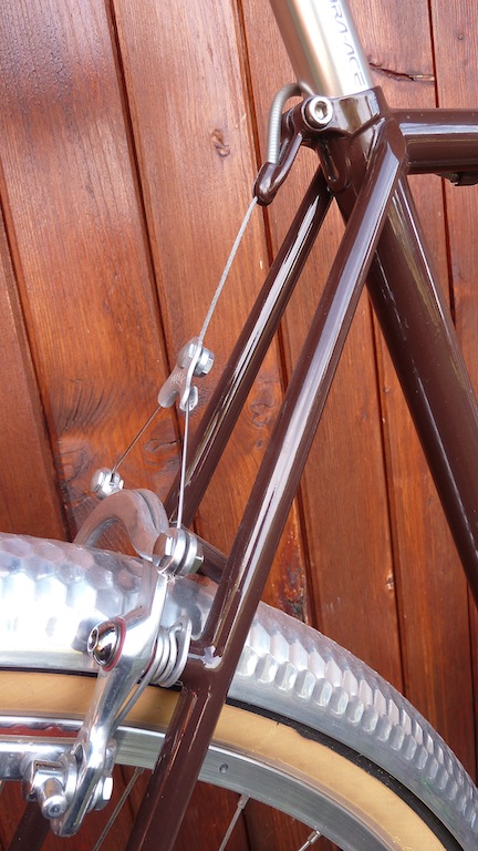

• Les freins sur plots MAFAC Raid, ça freine ! avec patins Koolstop
• Garde boue Neuf Onjo martelé

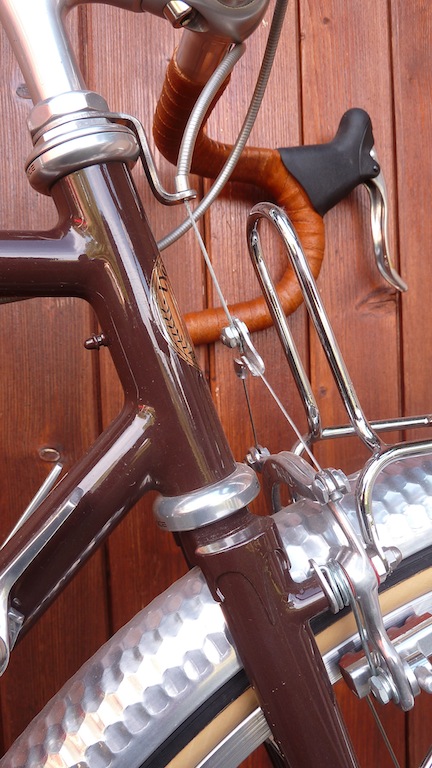

• Porte sac Type Herse par Jeff lyon
• Pédalier Herse (Compass)
• Pédales TA
• ensemble dérailleurs, tige de selle, jeu de direction… Dura ace

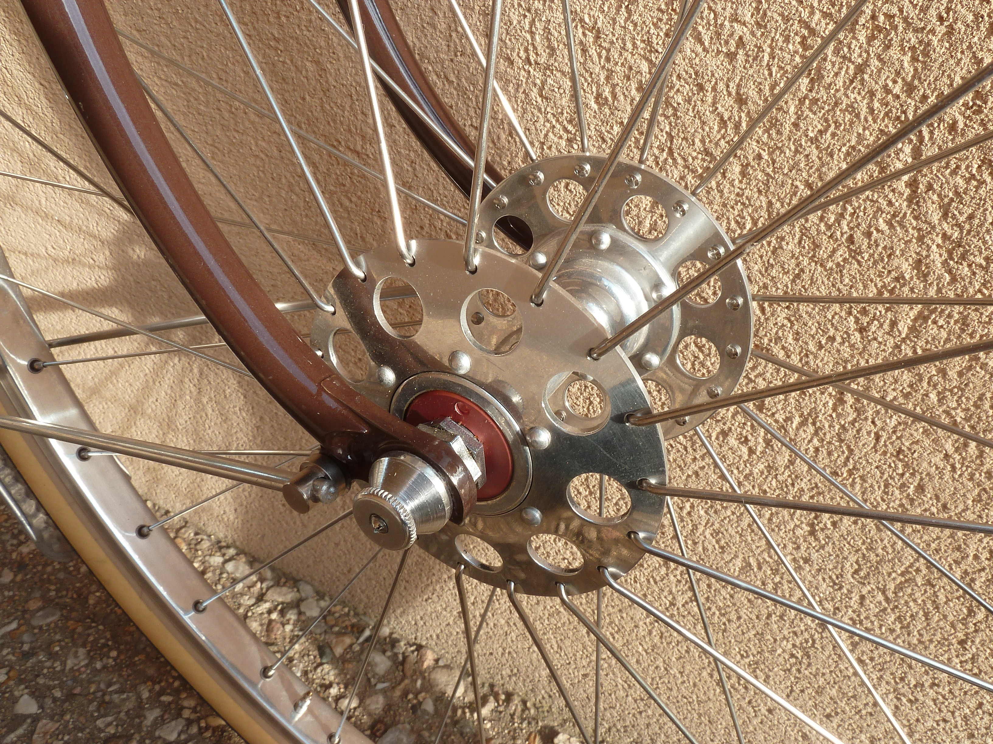

• Jantes Pacenti et Moyeux Grand Bois (base de Maxi -car avec rajout de grande flasque), toujours au catalogue GB mais ça vaut une fortune !
• Potence Cinelli, guidon Nitto (Compass)
• Selle Brooks Professionnal… ma préféré
• Leviers Tektro RL
Donc ce vélo est un peu “un coup d'épée dans l'eau”. Evidement j'ai testé,  c'est pullman,  marche très très bien (il y a un petit jeu de mot avec l‘avecaise …  avec aise !) et fais la joie,maintenant d'Isabelle ma compagne. (je lui ai juste piqué la selle et le pédalier !). Ce vélo, pour moi est une “transition“ et m'a permis de réfléchir différemment, depuis j'ai rectifié le tir… suite au prochain épisode.

Maintenant tu peux nous en dire un peu plus, c'est quoi ces moyeux du plus bel effet ?

Très très beau vélo ! On espère avoir quelques photos de détails de celui ci.
Une fabrication actuelle qui reprend un savoir faire ancien : frein tirage central type Mafac, garde boues martelés type Lefol, selle cuir Brooks, potence à plongeur 3TTT (?) , pédalier style René Herse, moyeux ressemblant aux Prior, guidoline préparée avec gomme laque, petit porte bagage style TA, pédales classiques avec cale pieds Christophe ( ou AFA) (tiens il manque une courroie ... ), plots de fixation des étriers brasés sur le cadre; roues de 650...
Vraiment beaucoup de goût , un vélo à consommer sans modération !

Les prior ont deux rangees de trous
Si c'est moderne , ca pourrait être des Curtis ODOM
mais je pencherais pour des Maxicar modifies Herse/Singer ( ou une repro moderne ?)   ou des Airlite

C'est bien ça des Maxi-car neuf de stock et modifiés par Grand bois façon Singer/Herse. Toujours au catalogue Grand bois… ça vaut une fortune !!!
