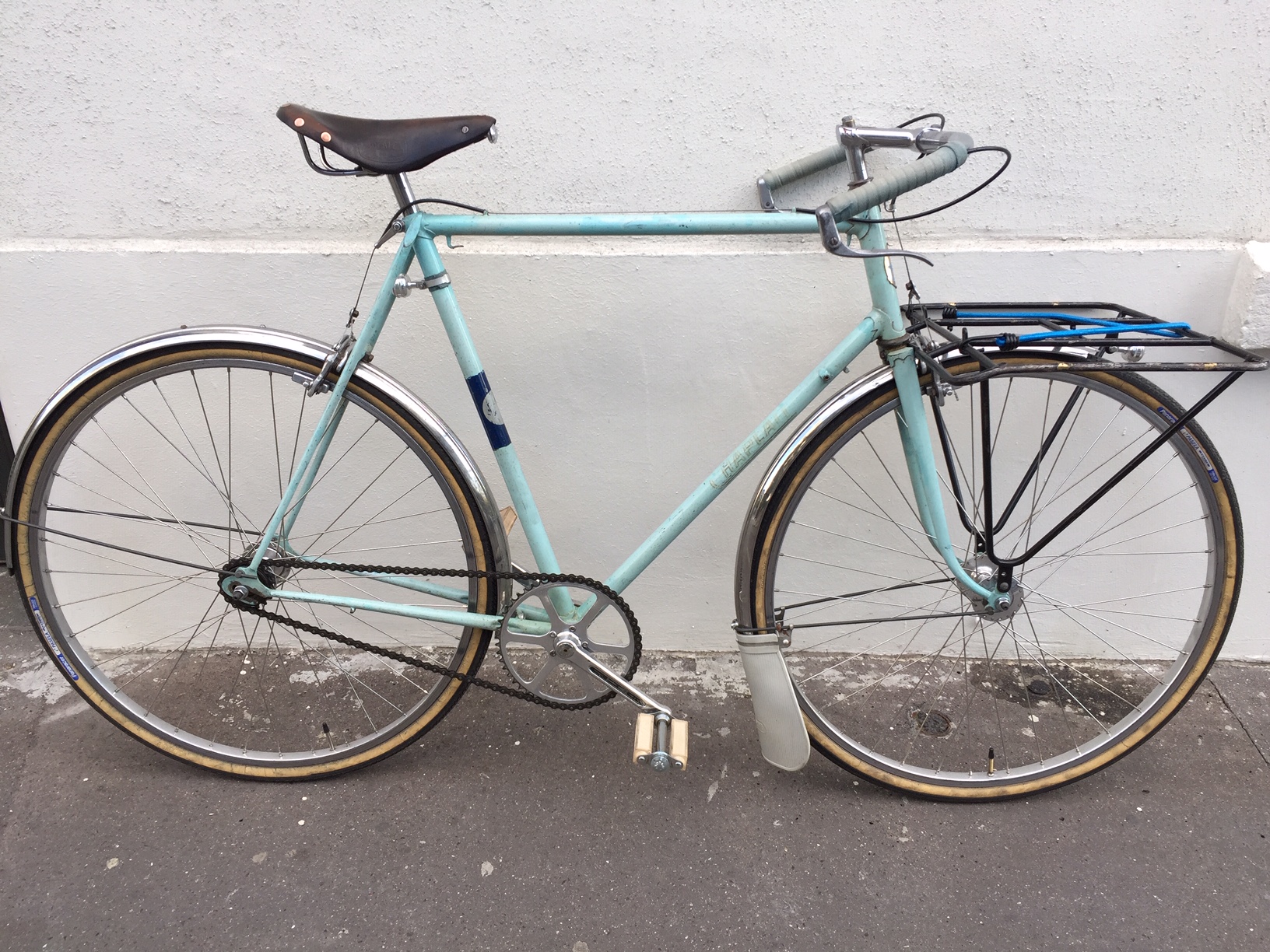

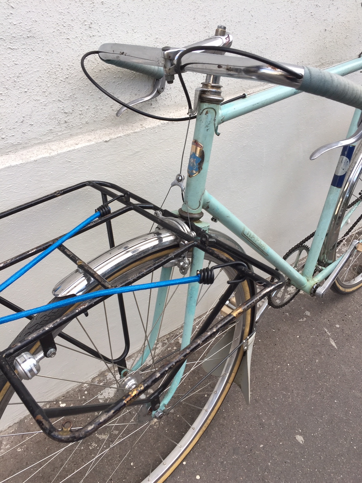

Je continue à présenter ici mes vélos.
Celui pour rouler ''tous les jours', est un porteur de journaux, ''sportif'', en 700C, de marque Chaplait, probablement des années 60 (monteur de Clamart, vers Paris...)
Acheter sur LBC ''en l'état'' avec pas mal de km au compteur.... mais avec le sac et à ma taille (59).
Il ressemblait à ça quand je l'ai touché :
IMG 4342
Manifestement, c'était un modèle assemblé à la demande pour un livreur.  Je n'ai pas trop d'état d'âme à la modifier légèrement pour mon usage (et mes goûts!) en restant globalement dans le style, car je ne pense pas qu'il corresponde à un modèle ''officiel'' référencé.

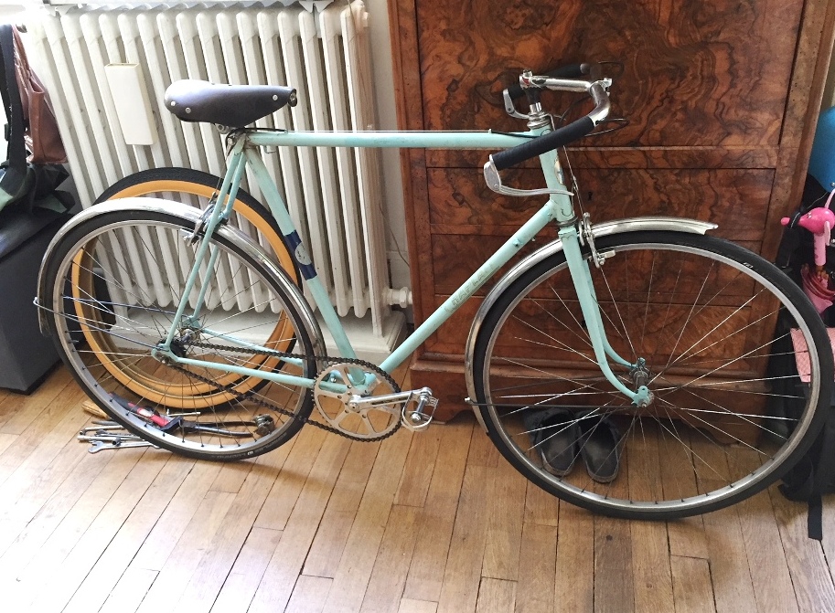

Décrassage, démontage complet, graissage, changement de quelques accessoires qui ne me plaisait pas.
Montage intermédiaire avec des pneus moches, et les anciennes roues :
IMG 4729
Puis reprise et adaptation avec :
- roues Maxicar rayonnées maison,

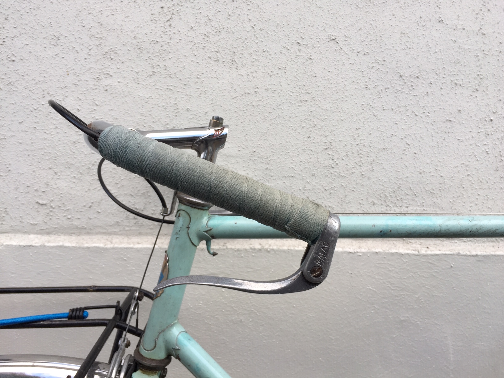

- leviers de freins Mafac inversés

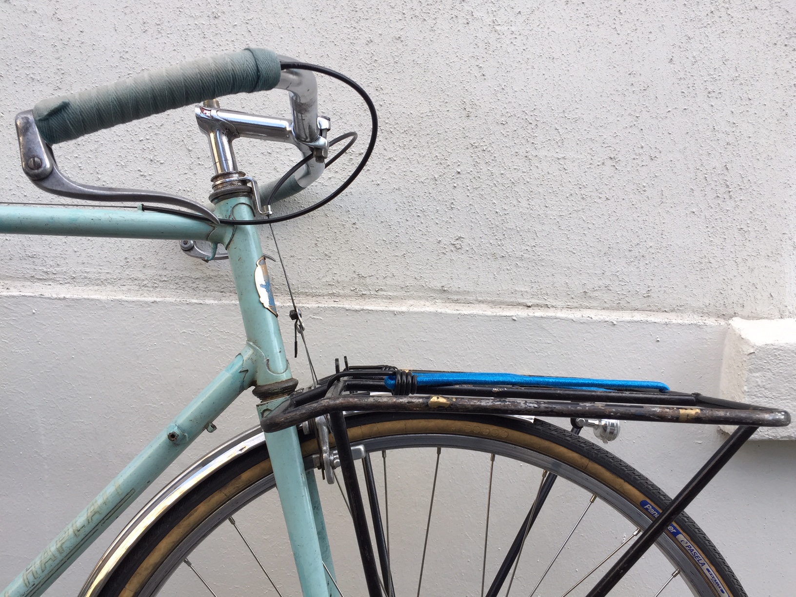

- repose du porteur avant en tubes soudés,
- changement des pédales (Lyotard NOS !),

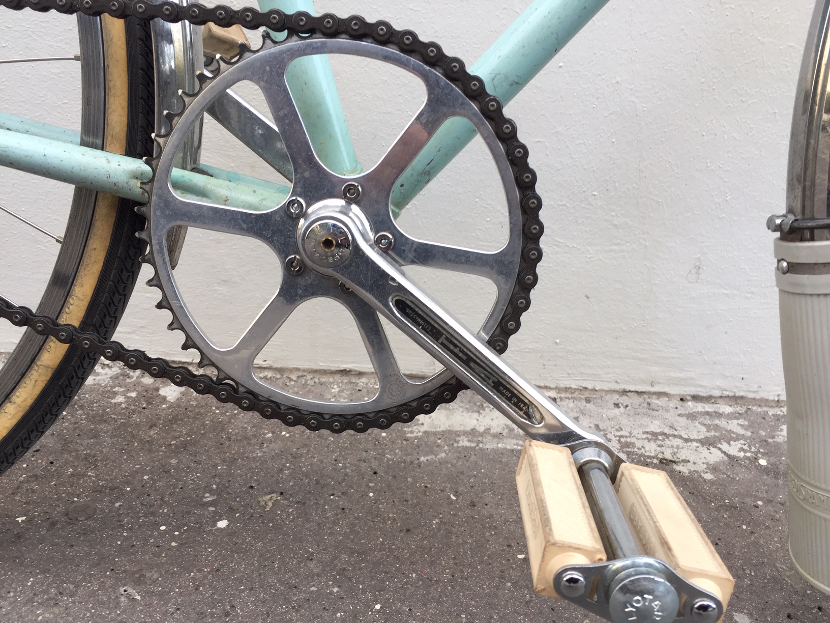

- plateau ''3mm'' TA 50 dents (pour chaîne large mono vitesse).
- potence Philippe acier longueur 110mm (au lieu de 130mm, un peu longue à mon goût...)
- bavette avant

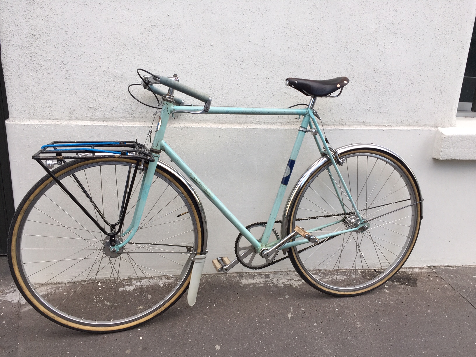

Ca prend forme, pas le plus léger des spad, mais rapide et très agréable avec des pneus Panaracer de 32mm (je conseille fortement....)
IMG 6094
IMG 6097
IMG 6095
IMG 6096
IMG 6098
IMG 6100
Le cadre est assez ''rapé'', j'ai fait des reprise de peinture, vernis + polish. Ca tient pour le moment, mais j'envisage de le faire repeindre un jour.
J'en profiterai pour meuler les passes gaines de dérailleur et embase levier de vitesse.
Julien

C'est un cadre très "sport" qui n'a peut-être pas les caractéristiques de géométrie, ni de rigidité/solidité structurelles pour être "porteur". Il est probable que le montage du guidon plat et du porte bagage avant ne soit pas d'origine et il est quasiment certain que le pédalier soit un montage encore plus récent.
(@jsullerot)
Messages: 54
13/09/2019 12:29
Posté par: qipiq
Oui peut-être, mais pourquoi le pédalier spécifiquement ?
Tu noteras qu':il n'y a que des pattes pour dérailleurs AR, rien à l'avant aux plateaux.
Donc un simple vélo sport à 5V ?
Julien
13/09/2019 2:35
Il me semble que ce sont des manivelles "Spécialités TA" dont les puits pour les pédales ne sont débouchés que dans les premières années 70 ...
