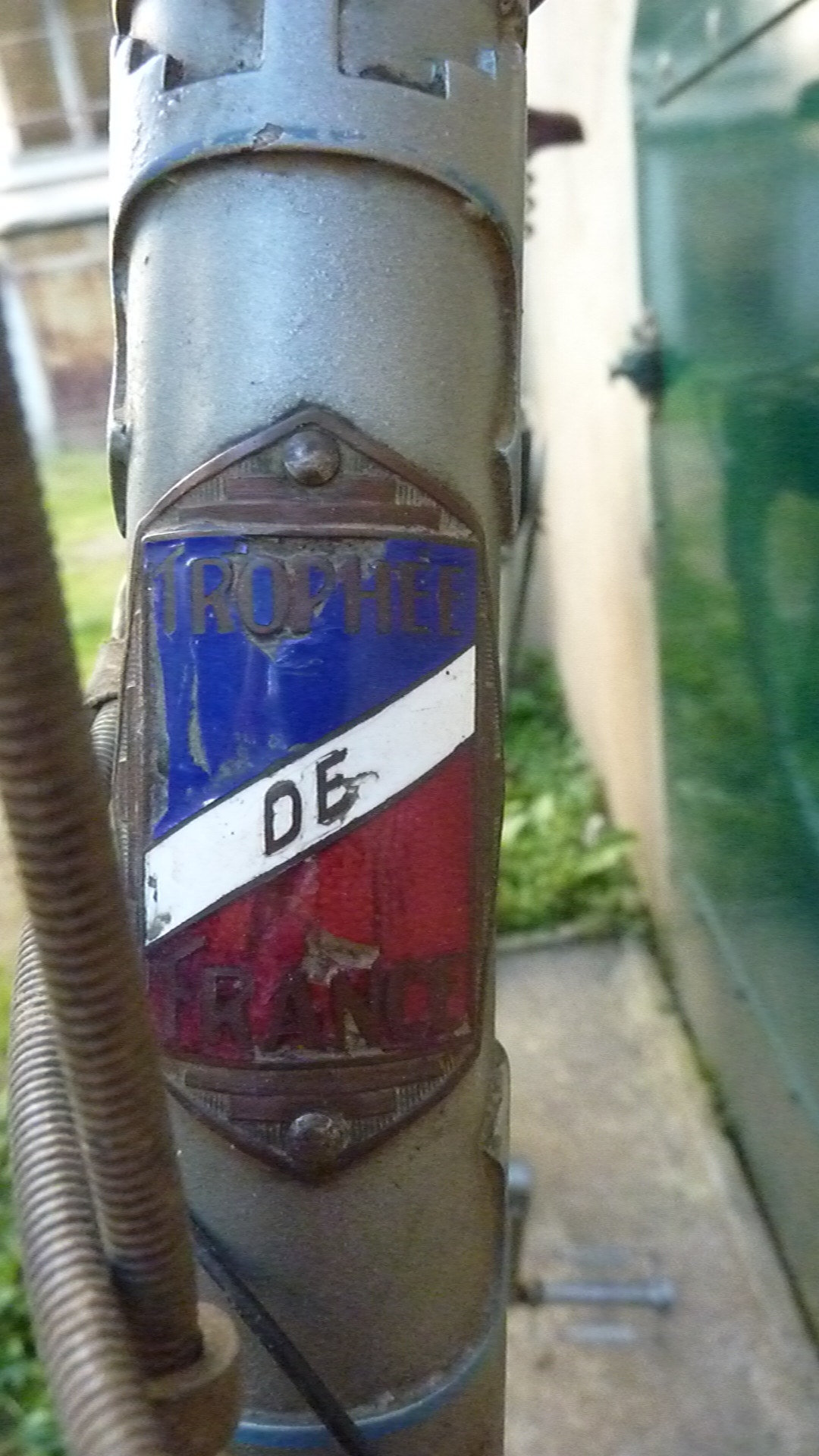

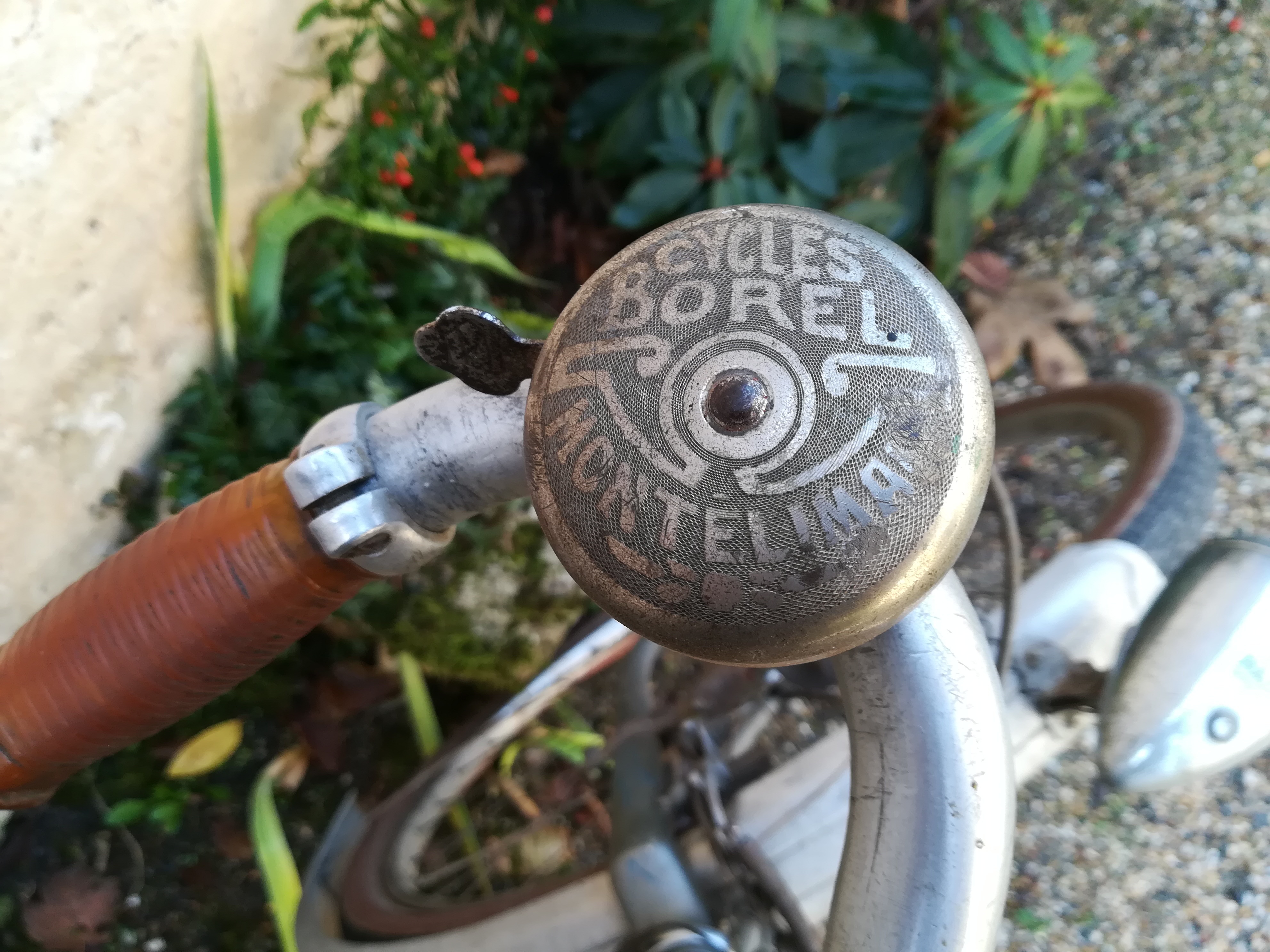

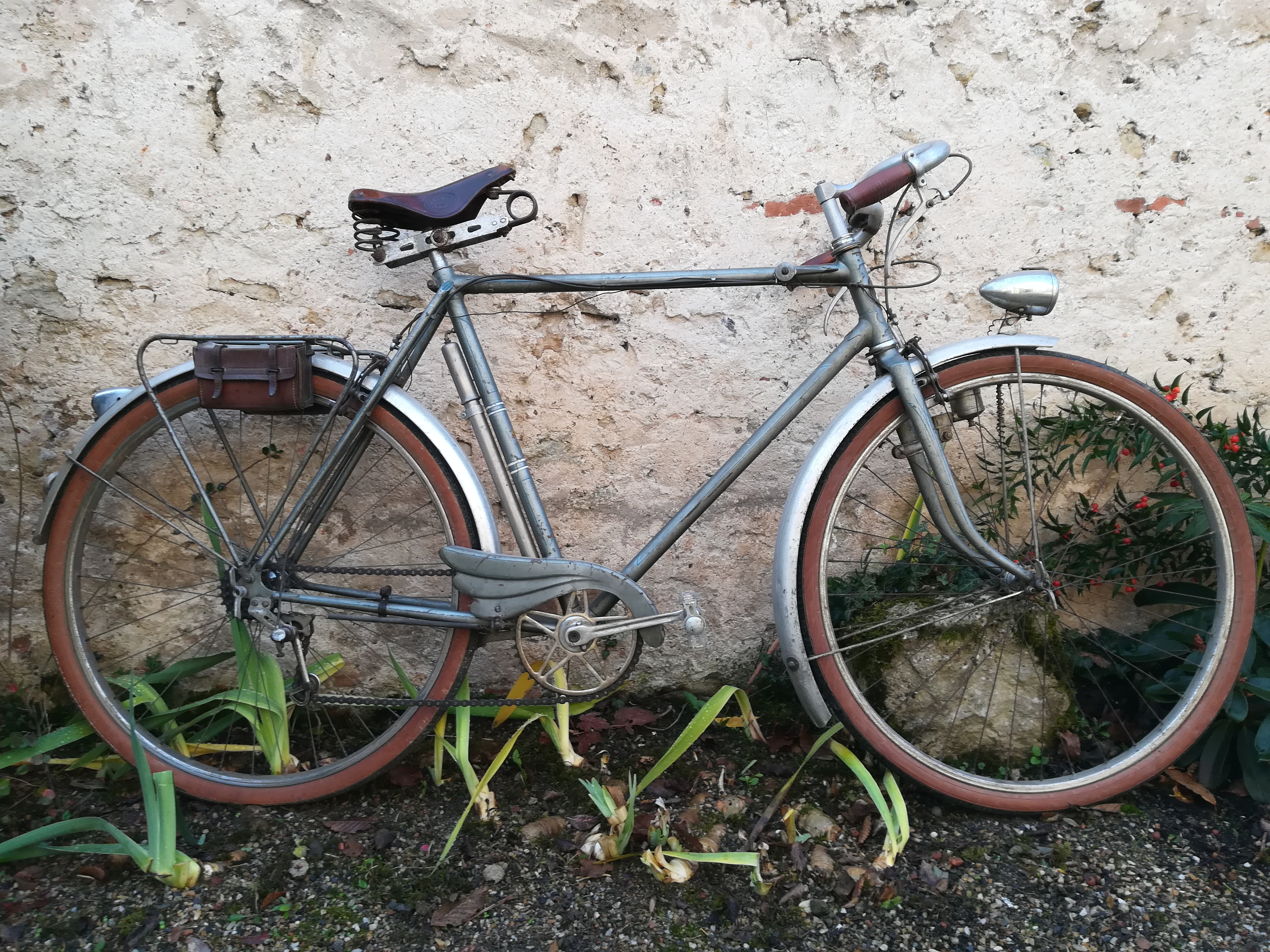

"Petit nouveau" sur le site, je voulais vous présenter un vélo qui m'a été offert par mon ancien propriétaire.
Ce vélo lui a été offert par ses parents en 1937 ou 38 (il ne sait plus très bien). Ils habitaient à l'époque du côté de Montélimar (la sonnette porte le nom du marchand de cycles de l'époque), il devait être ado (l'âge du monsieur correspond...). Pour la petite histoire, il est allé quelquefois pendant la guerre avec ce vélo sur les plateaux de l'Ardèche pour ravitailler sa famille (en s'accrochant dans le col de la République aux camions à gazogène qui le dépassait...).

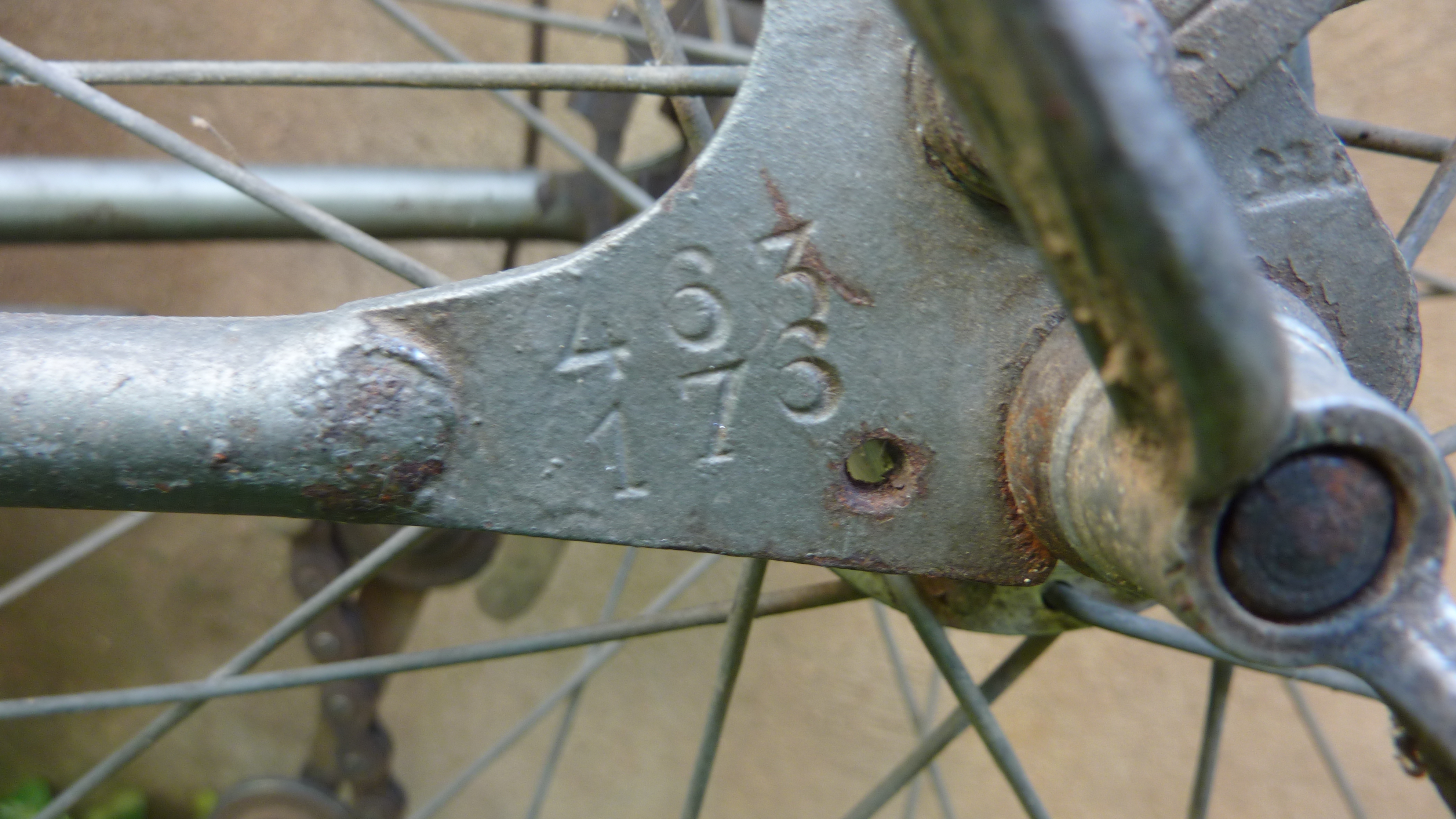

Bref, ce vélo est donc de 1ère main, plutôt bien conservé, il me paraît complet mais les pédales ne semblent pas d'origine (l'acier est trop brillant). Je pense qu'un simple nettoyage sera nécessaire et il pourra resservir encore longtemps. Je me pose la question  de la marque qui n'existe pas sur les tubes (y en a-t'il eu ?) si ce n'est sur l'écusson du tube de direction qui indique "Trophée de France".  Quelqu'un aurait une idée ? Il a le chiffre 463 176 sur une des pattes arrière.

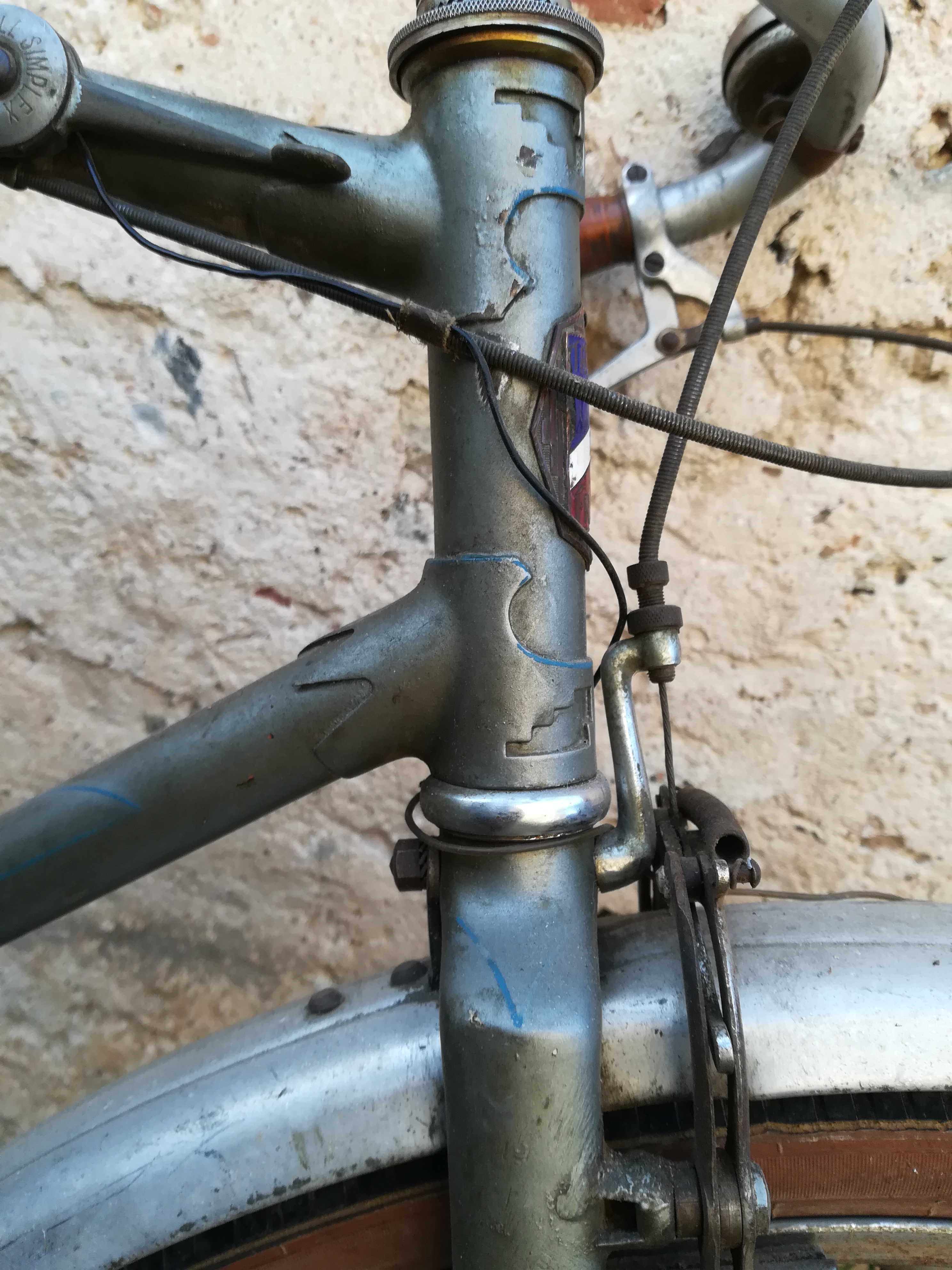

28/11/2018 8:18
salut gérard,

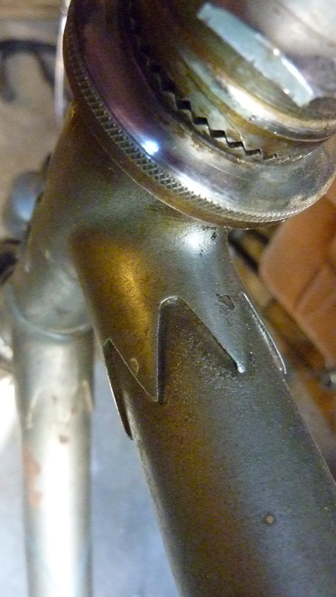

oui beau jus pour ce vélo, pourrais-tu nous faire une photo du haut de fourche. Le haut du tube de direction me fait penser au Peugeot de la même époque, "trophée de France" est certainement une sous-marque commerciale… la selle est superbe !
tu vois tes pneus remplissent bien les gardes-boue, certainement des 650X44. vivvement que tu nous présente ton vélo de boucher.

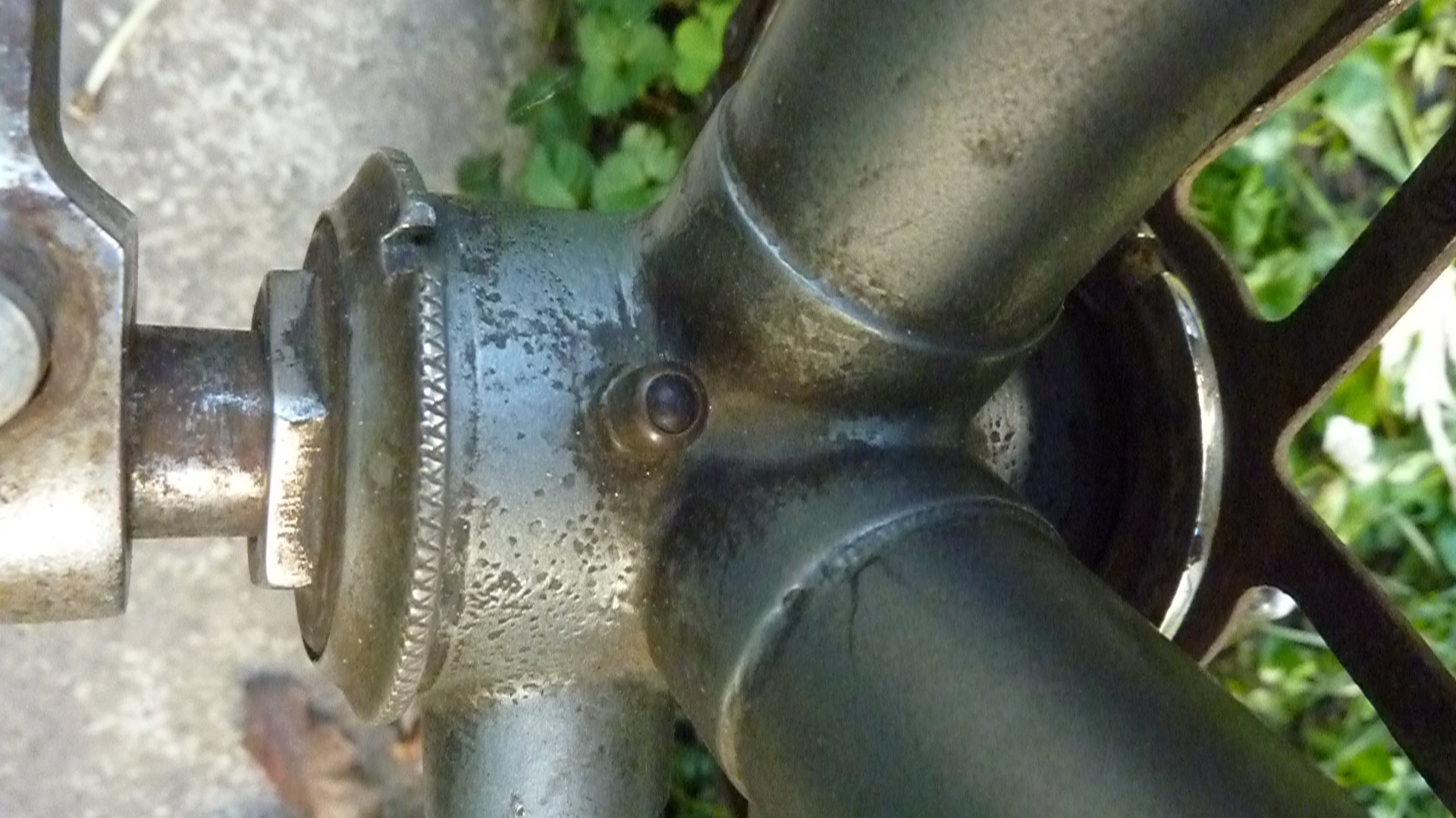

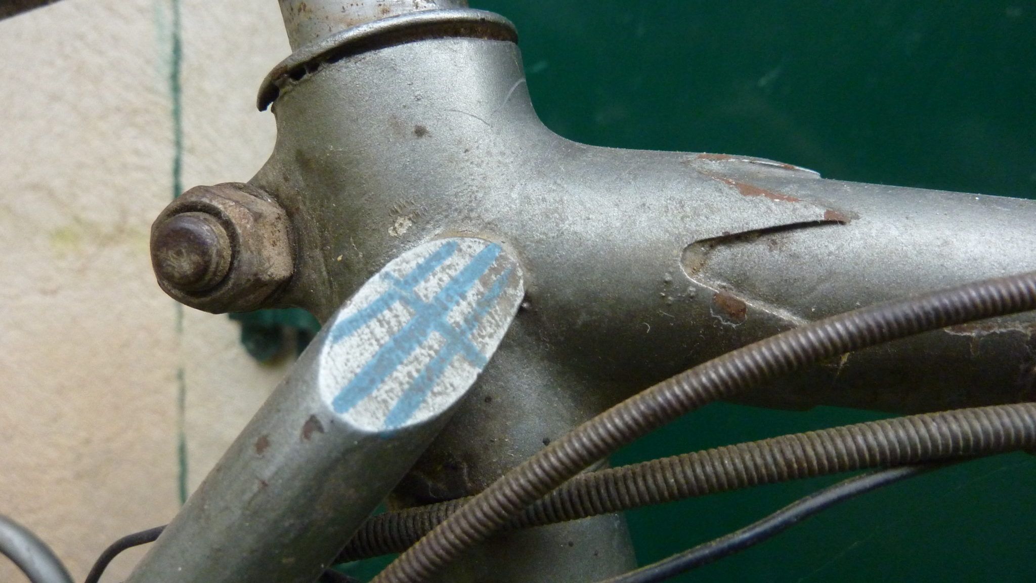

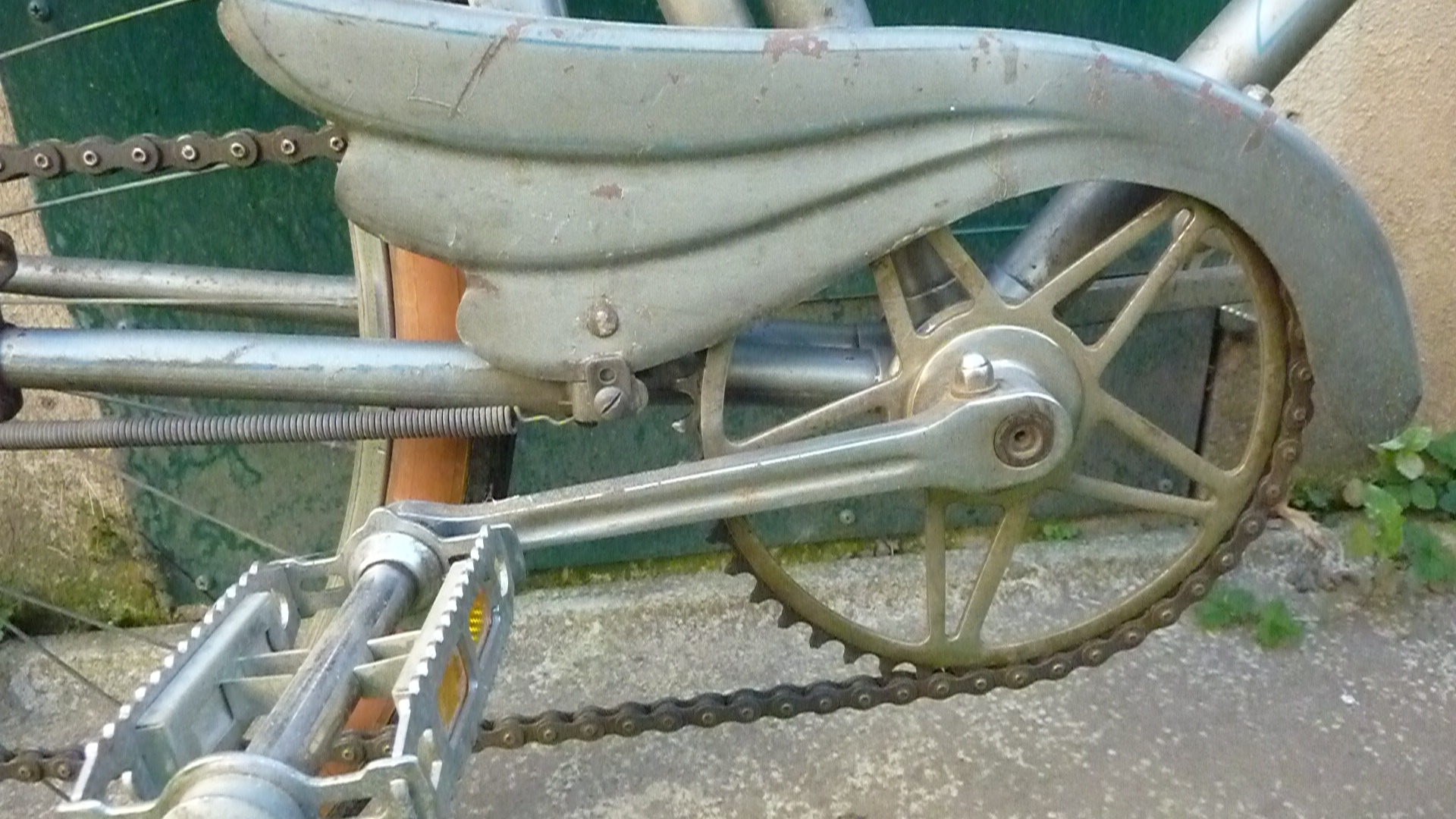

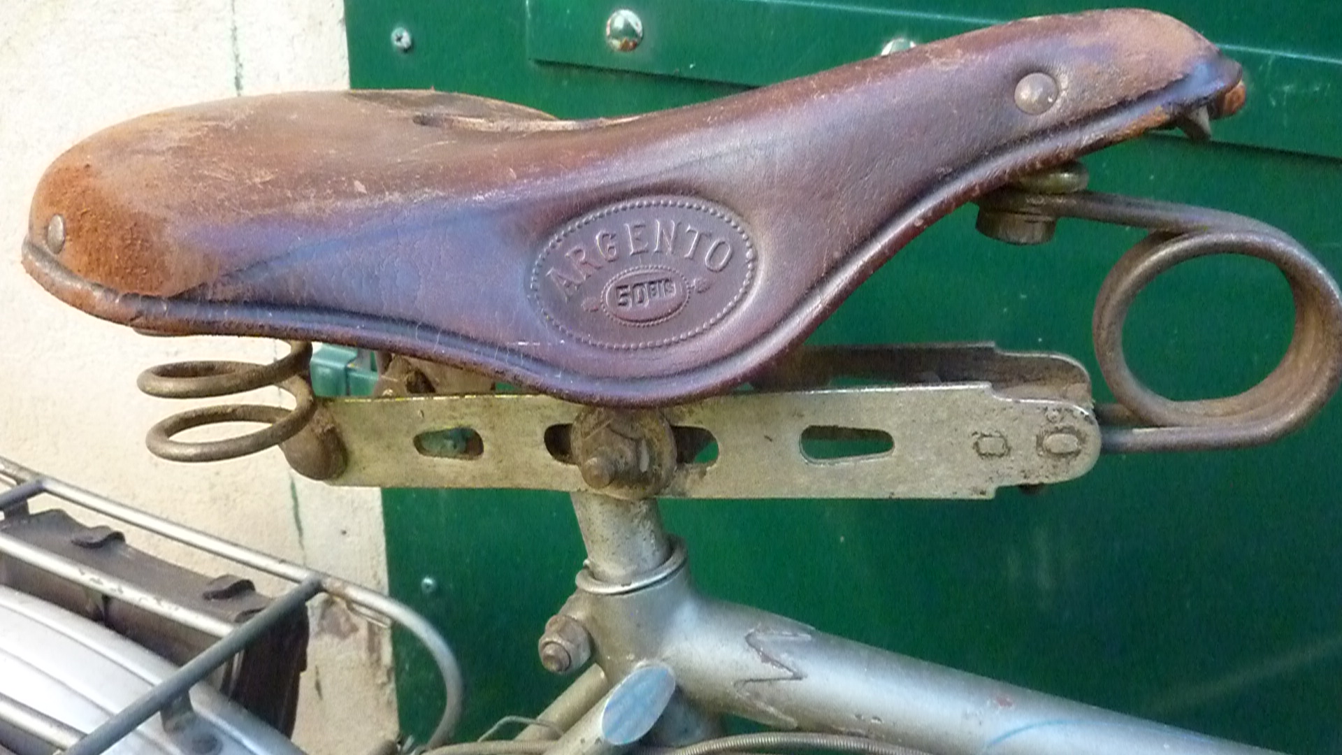

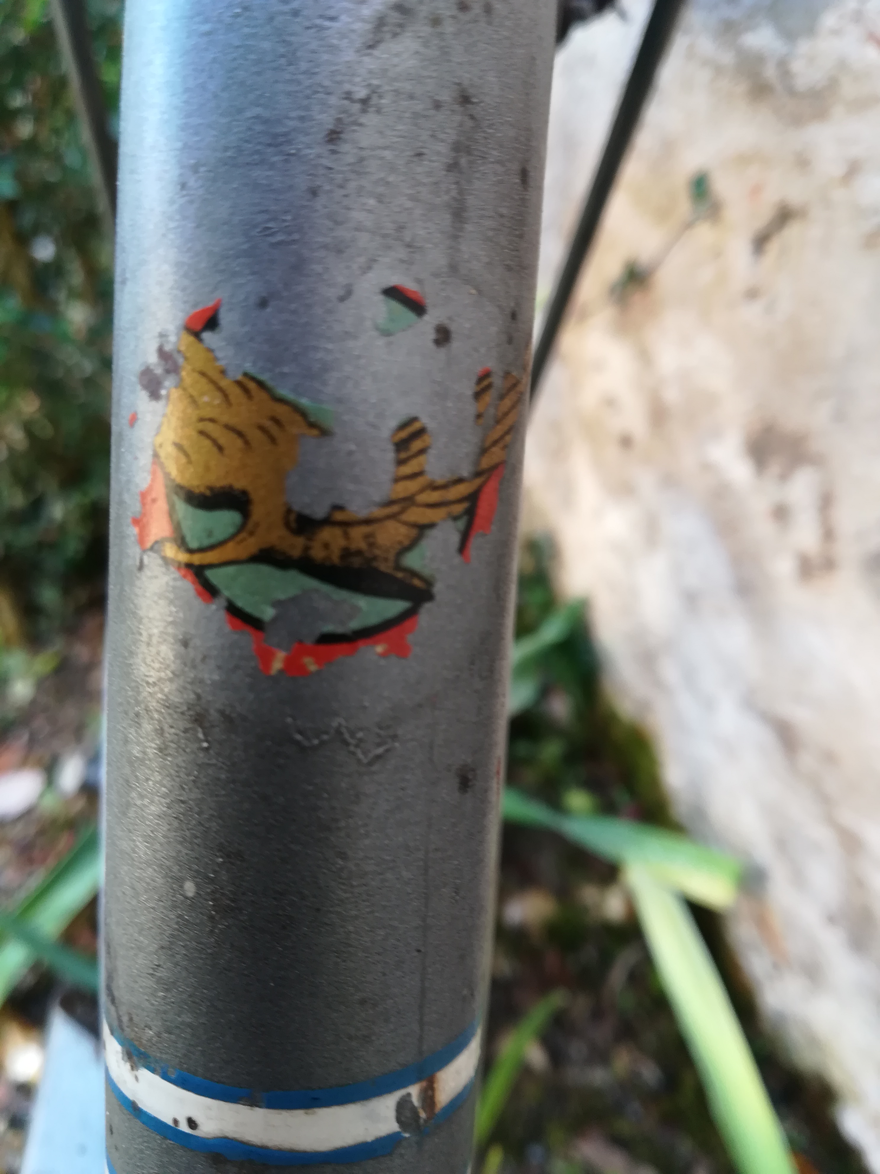

Oui en effet les pneus sont en 650x44 "semi confort". Voici quelques photos supplémentaires si ça peut aider à l'identification. Sur le tube selle-pédalier il reste un lambeau de décalcomanie.

Je n'ai donc rien à dire qui ne l'a été ci-dessus et j'ajoute seulement que ce vélo est bien beau, dans un jus extra, très précieux.

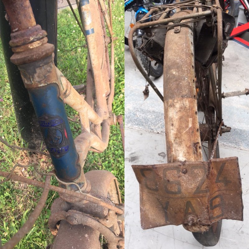

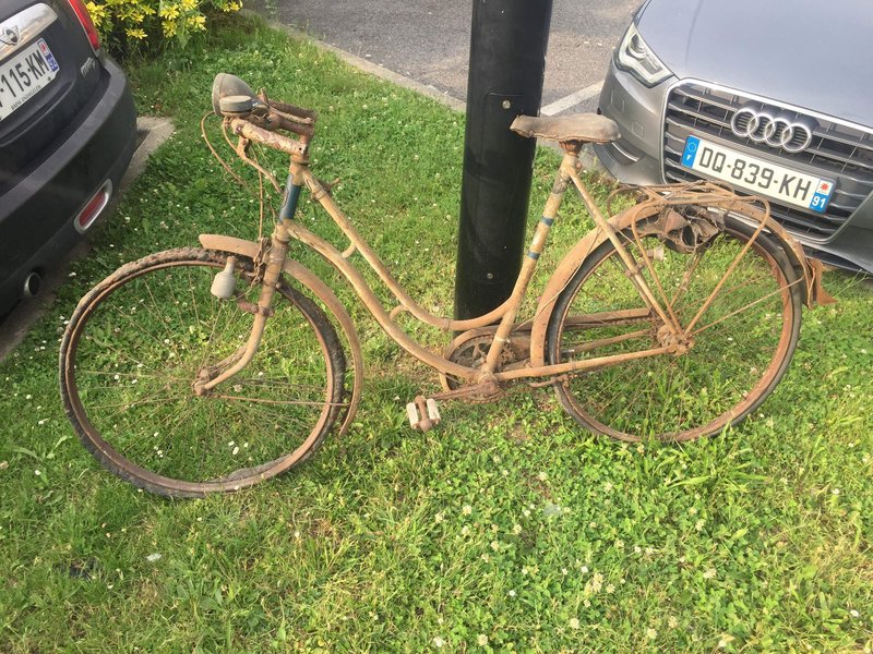

je pense que ce vélo est construit par Peugeot, toutes premières années de l'utilisation de ces raccords de direction "en escalier" et les queues de billard du raccord de tube.
Comme ce peugeot femme ( https://forum.tontonvelo.com/download/file.php?id=282546&mode=view)
IMG 3333
XSRM5504
de plus le "Trophée de france" était une course organisée par… Peugeot comme le montre cette carte postale ( https://forum.tontonvelo.com/viewtopic.php?t=2900)
trophée de France peugeot 1912 OK

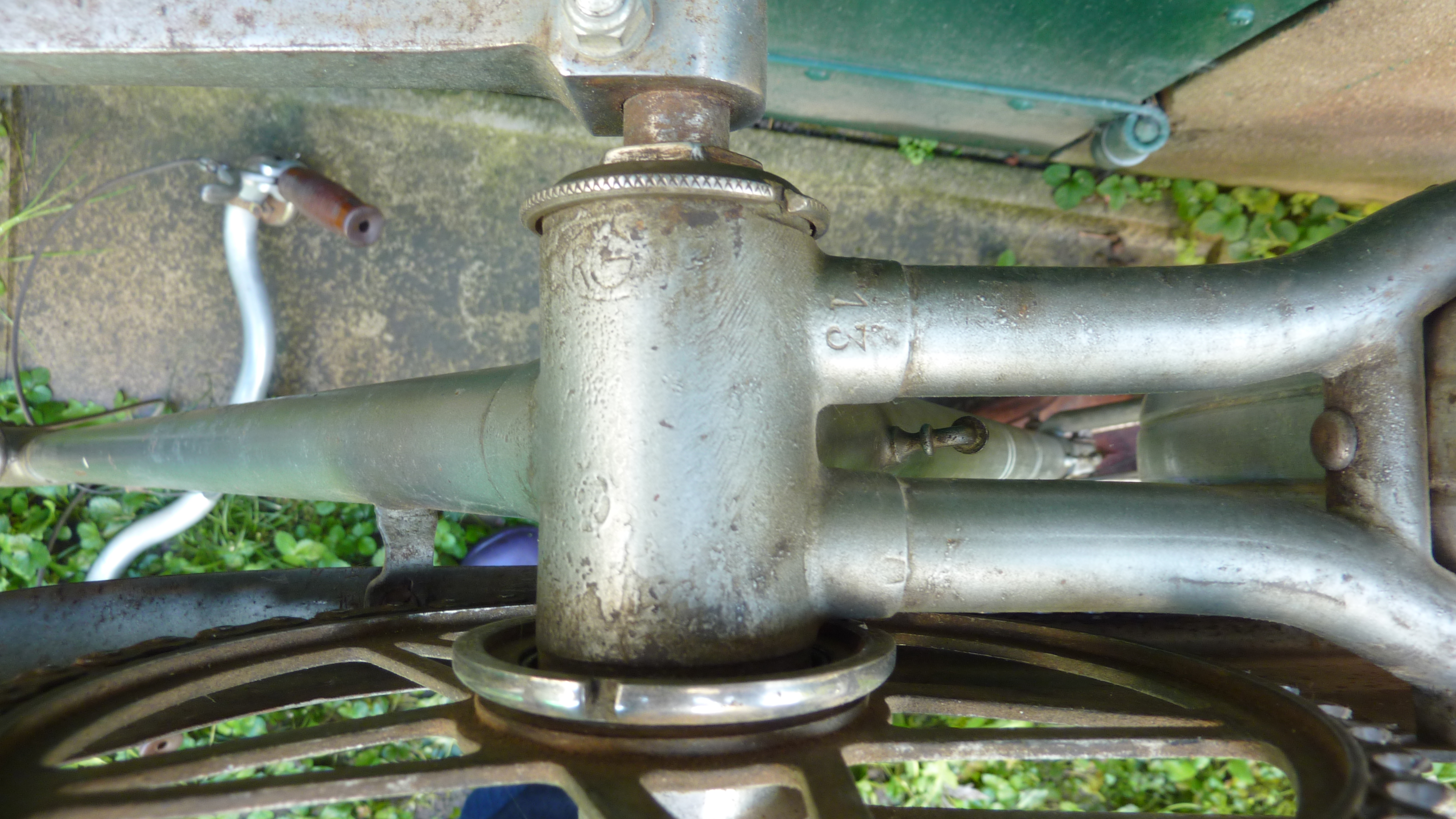

De toute évidence Peugeot fournissais des vélos en sous-marque. peux tu faire une photo du raccord de selle.
(@mortelecque)
Messages: 38
30/11/2018 8:59
Voilà...
737
