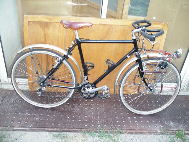

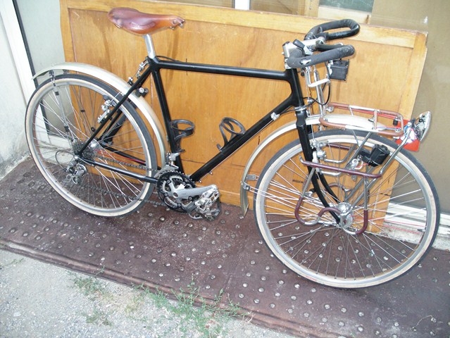

j'essaye des poster des photos de mon velo le plus cher .....à mon coeur ..celui de cyclo-camping .
  Certes pas trés conformiste j'en conviens
 Fourche tandem tete de fourche de mémoire Haden ,tubes Reynolds ..je ne sais plus la reference ..mais un chrome molybdéne , et le diagonal  est un columbus tandem 0,9mm ..si je me souviens bien !
  Un des gros probléme de l'époque tjs d'actualité d'ailleurs était la taille des roues en cas de probléme hors la France .
Mais en definitive le probléme n'est pas la taille des roues mais ce que cela conditionne  à savoir la hauteur de boite de pédalier ...probléme qui pourrait eventuellement  se regler avec une boite excentrique de tandem et que dans les virages les pédales ne touchent pas le sol !...
Mais surtout que le réglage limité en course  des patins de  freins permettent sur les  différentes taille des roues de venir en appui sur la jante  ce qui est le minimum ...pour arrêter le vélo chargé

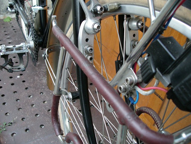

 Alors j'ai dessiné mon cadre à l'echelle 1 sur du contreplaqué  et aprés avoir longuement échangé avec Daniel CATTIN  et j'ai décide de lui faire braser  2  tasseaux cylindriques que j'ai fabriqué au tour à metaux (avec un trou taraudé M 6  ou 6 pas de 100 ) de faire une pièce intermédiaire en alu  entre le cadre et les freins  à l'époque le mot interface était moins courant !
 Et sur ces piéces en alu j'ai fixé mécaniquement  des tasseaux acier de frein cantil lever .
 A demeure sur le vélo  j'ai un jeu de 4 piéces en alu pour passer du  650 au 26 pouce en dèplaçant mon tasseau par changement de trou .
 Et dans mes sacoches de voyage 4 autres piéces en alu pour passer du 700 au 27 pouces un quart .
 Cela m'a occupé un bon moment de dessiner les piéces , faire des gabarit à l'echelle 1 en contreplaqué ...puis  les usiner à la main à la scie à metaux et à la lime  dans la masse avec de Alu   au4g.
J'avais pas de fraiseuse à l'époque ...
 Et je vous assure qu'au fur et a mesure du travail  j'ai souvent pensé à mon prof d'ajustage que je maudissais gamin !
 Esthétiquement  ce vélo n'est pas  trés joli puisque les gardes boues sont fixés plus haut que de coutume et qu'en plus sur les photos j'ai du 650 en 32 mm de large ...cela est  moins visible avec des pneus " ballons" de 45/50 mm.
Et puis je voulais un grand espace entre roue et garde boue pour évacuer la "bouillasse" dans les muletiers ...
 J’étais  et je suis tjs  un inconditionnel du poids majoritairement  sur l'avant  .

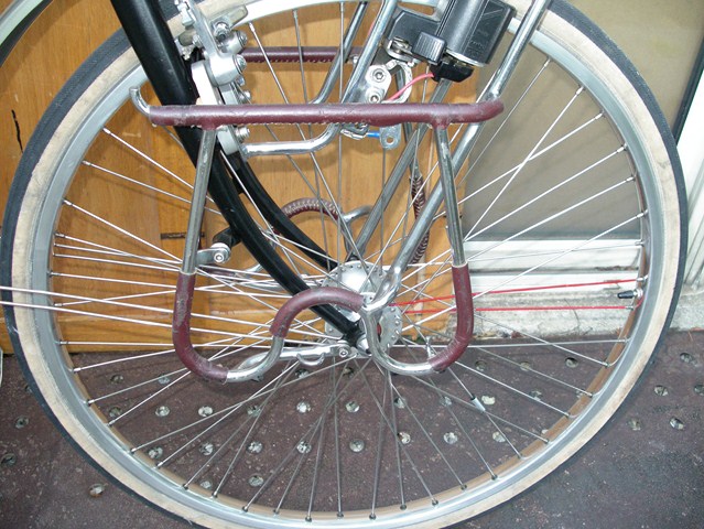

 J'ai donc  fabriqué les portes bagages  en tubes de 6x8 et 8x10 chromés sur cuivre .
 Pour le surbaissé avant tout est monté "souple" ou en partie "suspendu " sur silents bloc (PAULSTRA ).
  Pour moi c'est une aberration mécanique d'avoir des fourreaux de fourches cintrés avec une certaine souplesse ..et de bloquer cette "souplesse avec des portes bagages  avec 20kgs dessus ...
  Le porte sac est fixé "rigide entre la tête de fourche et les tasseaux de frein .mais le surbaissé est relié au porte sac par un silent bloc , au milieu du fourreau par un silents bloc , et le porte bagage relié a l'oeillet des pattes de fourche est fixé par une vis tete BTR  M5 avec un écrou nylstop a peine en butée contre l'oeillet  et l'écrou nylstop évite juste que la vis ne se devisse .
  La majorité des portes bagages cassent parce qu'ils sont entre le marteau et l'enclume ....la fourche est contrainte , et le porte bagage aussi...
 Le maillon faible c'est le porte bagage ...c'est moins pire diront certains  que de casser une fourche !

La bidouille des freins
006 (Copier)

En 1950, les cycles FERDINAND à Lyon proposaient des cadres avec tasseaux brasés qui permettaient de passer les cantilevers de 650 à 700, à volonté ...

  Bien entendu pour les freins  j'ai pas la prétention d’être "inventeur" ! j ai juste eut l'idée de pouvoir me dépanner .
  Par contre ce serait intéressant de retrouver l'origine de cette possibilité de passer de 650 au 700 ?  et de savoir la longueur des manivelles ...ou mieux encore la hauteur de l'axe de la boite de pédalier au sol
  Peut être tout simplement la guerre  et la pénurie de piéces détachées  et la nécessité de pouvoir continuer de rouler quitte à avoir une roue de 700 et l'autre de 650...
