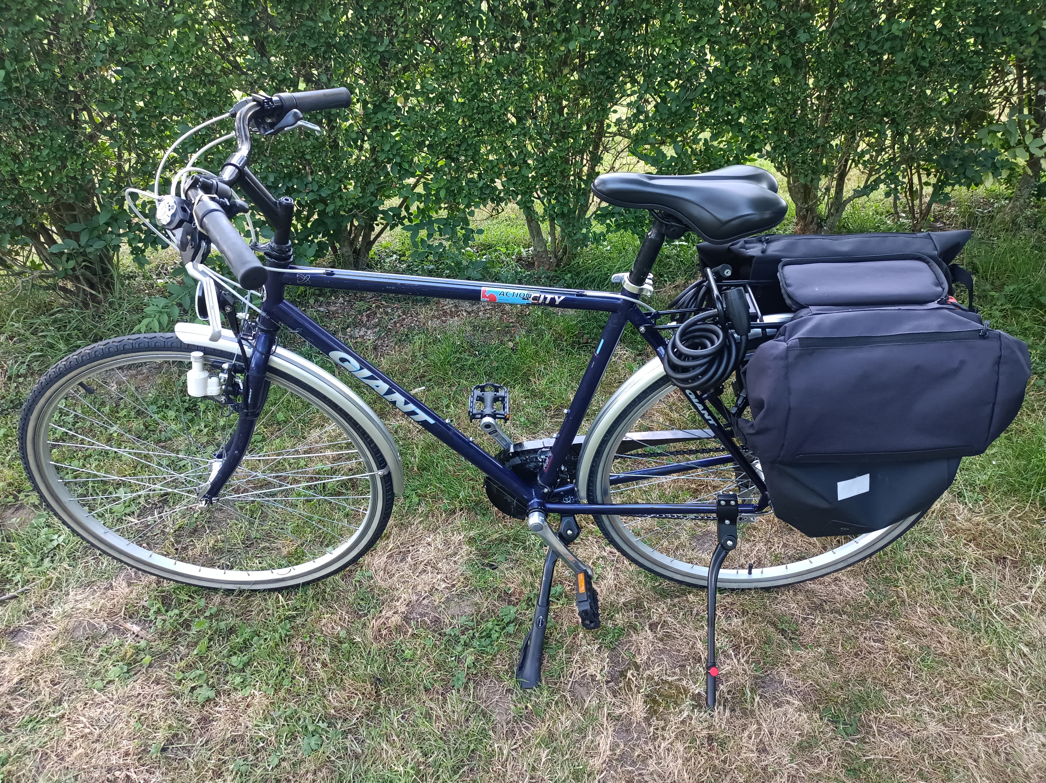

Bonjour je suis nouveau sur le forum. Je m'appelle Elie 45 ans de l'Eure(27). Voilà j'ai une rendoneuse GIANT action city. Et ma question est la suivante: Si je descends du vélo et que je pousse en marche arrière est il normal que la roue arrière entraîne le pédalier dans le sens inverse? Ou est ce un problème de roue libre? Je n'ai jamais fait attention à cela sur d'autres vélo. Parce que j'ai posé une béquille centrale sur ce vélo. Lorsque je veux manoeuvrer le vélo à l'arrêt et que j'ai bien entendu déployé la béquille pour qu'il tienne debout. Et bien la pédale vient butée sur la béquille vu qu'elle est entraînée par la roue (en marche arrière)Et souvent je n'y pense plus et ça me bloque net tout en risquant d'endommager quelque chose. Merci d'avance pour votre réponse. 🙂

Bonjour à tous. Je suis toujours sur ma randonneuse GIANT et j'ai du jeu dans le pédalier. J'ai changé les pédales donc ce jeu là est supprimé. Mais je Sens toujours au pédalage un jeu que j'ai eu du mal a identifié. C'était comme un petit à-coup ressenti dans la pédale, puis les pédales à chaque que tours de roue. Un truc un peu pénible  a la longue. Mais parfois je ne le sentais plus puis d'autres fois je le sentais dans l'autre pédale aussi. A savoir que parfois il faut le laisser s'accentuer pour mieux le cibler. Et au début je bougeait mes manivelles de droite à gauche et rien ne semblait bougeait. Puis a un moment j'ai pris les deux pédales en même temps et j'ai bougé le tout droite gauche et la j'ai senti le petit mouvement. Même sensation qu'un jeu dans la direction le petit clac clac mais sans bruit. Et puis j'ai démonté mon vélo pour le nettoyer et le support métallique du protège chaine qui est normalement coincé entre le boîtier  de pédalier et le cadre a tourné assez facilement autour de l'axe du pédalier. Et je pense maintenant qu'il y a un jeu a ce niveau là car le support métallique de chaîne bouge pareil avec un petit cran. Ma question est la suivante si je démonte le pédalier et que je resserre mon boîtier de pédalier pinçant ainsi fortement le support métallique de protège chaine de sorte qu'il reste dans la position  pour permettre au protège chaine en plastique d'être visé au lieu de tourner autour de l'axe du pédalier et ce que ça peut résoudre le problème selon vous? Ah oui une autre question aussi si je charge mon vélo à l'arrière j'entends en côte les rayons de la roue arrière claqués est ce que ça veut dire que c'est pas assez costaud pour le poid supporté et qu'il faudrait  une jante plus adapté type gravelle. J'ai des jantes en alu 700c par 42 je crois avec des pneus plutôt route. Ou est ce juste une question de tentions à remettre dans les rayons. Elle est très légère voilée. Merci pour votre avis.

avec des photos ce seraient bien mieux !

@benoit-k
IMG 20250523 202426
