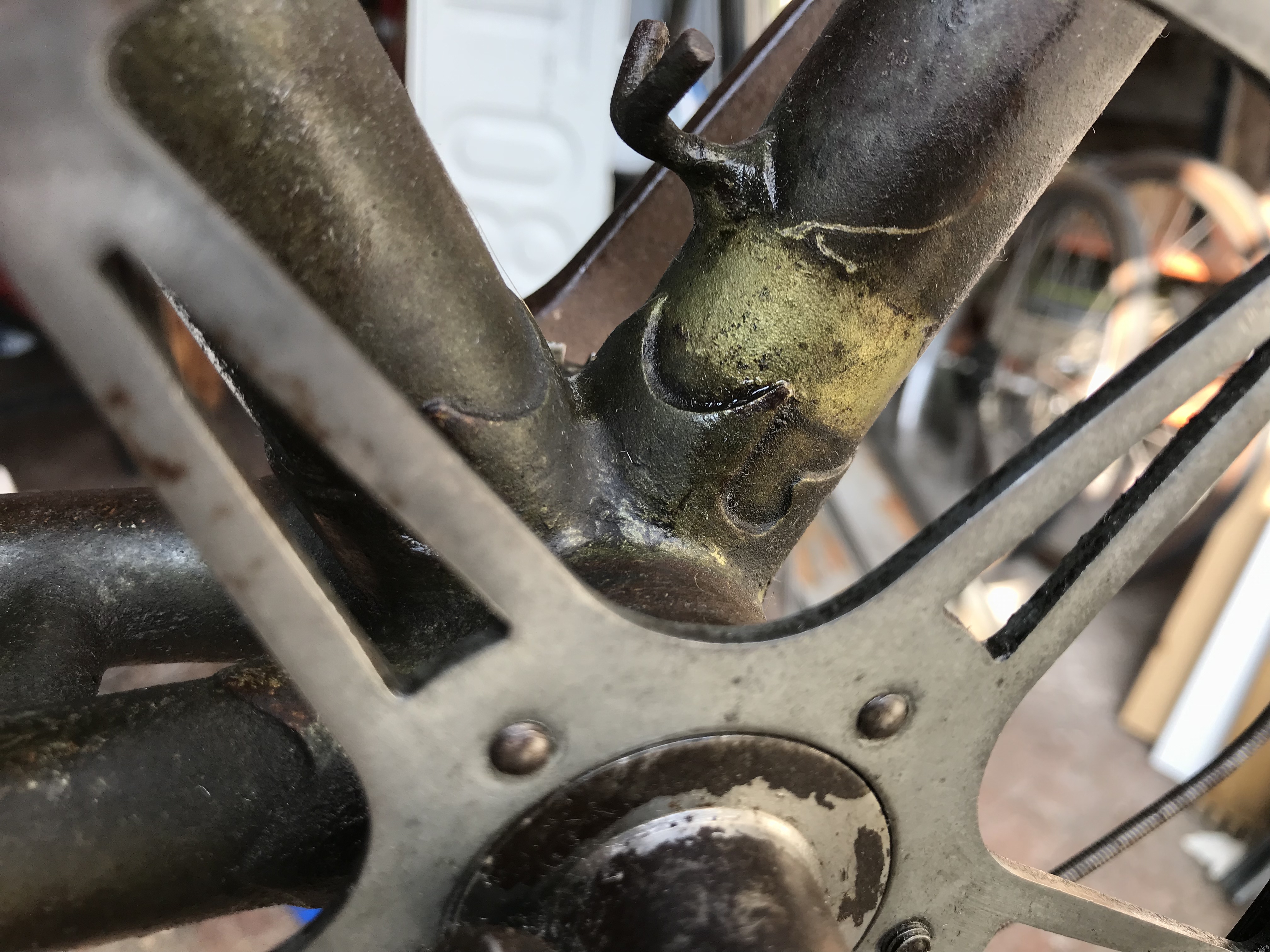

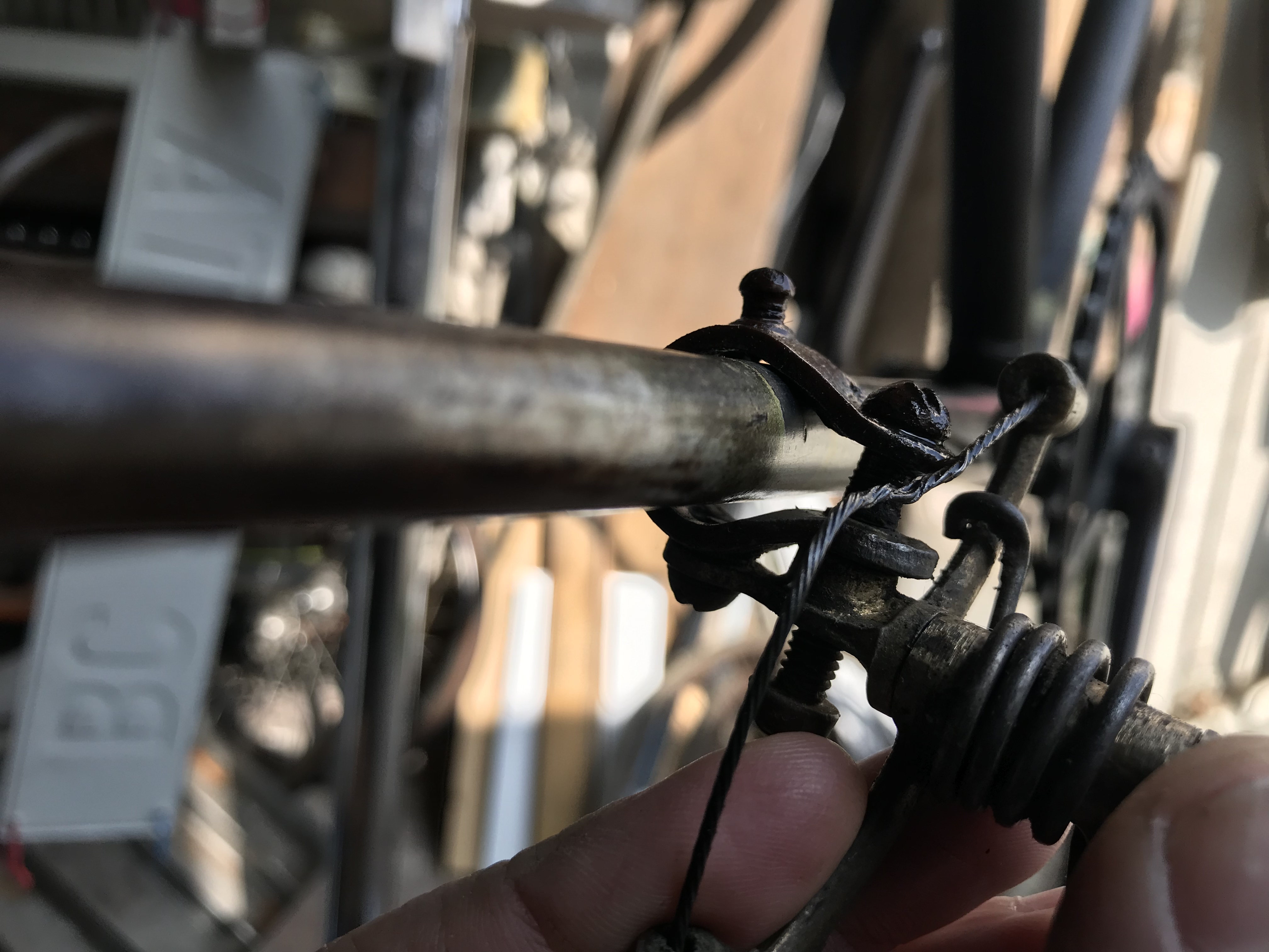

Les gars j'ai un soucis… les bagues du dérailleur Simplex que j'ai ponctionné sur le Rival, 3 vitesses à fourchette que je souhaite monter sont trop grandes… comment compenser ?

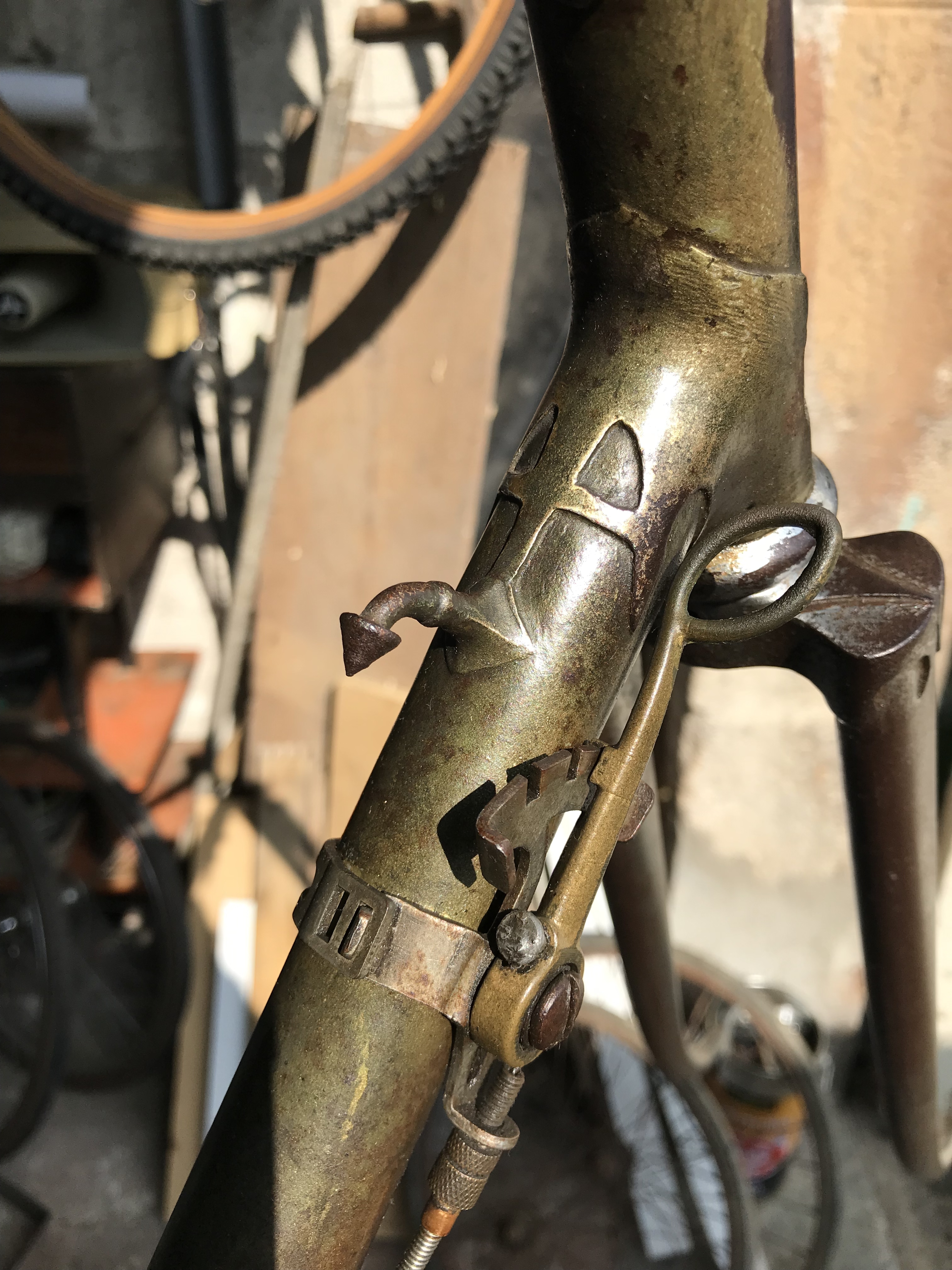

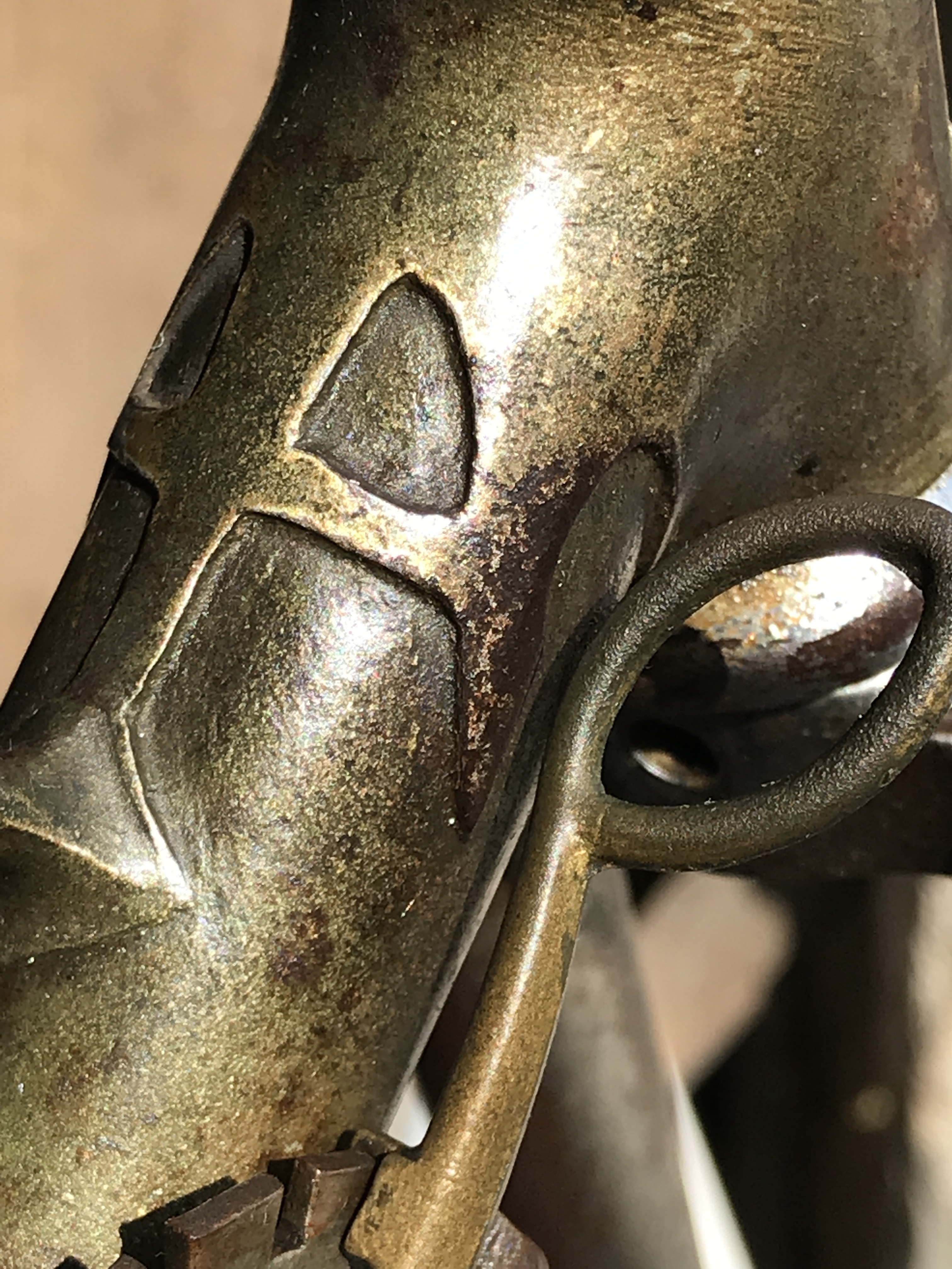

voilà les photos du pb (j'ai bien lu notre ami qipiq) mais j'aimerais présenté le vélo au mieux pour le vélocipédia
j'ai remis éxactement au même en droit la bague du tendeur correspond la vis est trop courte mais la changer n'est pas un problème j'ai des vis anciennes que mon grand-père avait stocké qui devraient faire l'affaire. En revanche c'est derrière que ça pêche.
