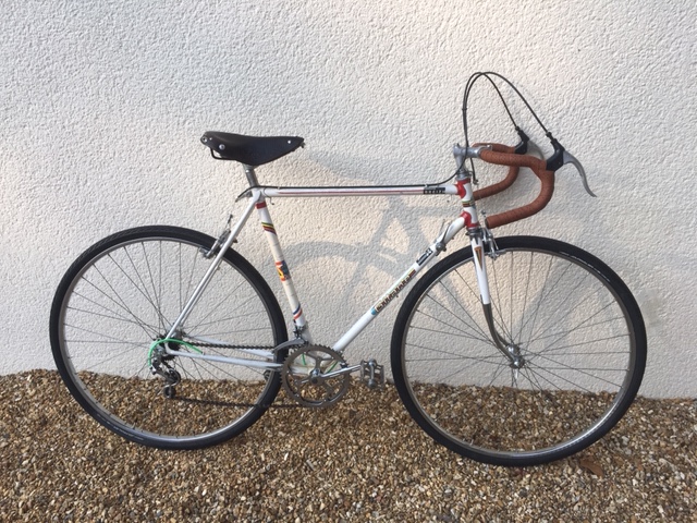

Bonjour tout le monde
Voici un Gitane 1966 que je vous présente

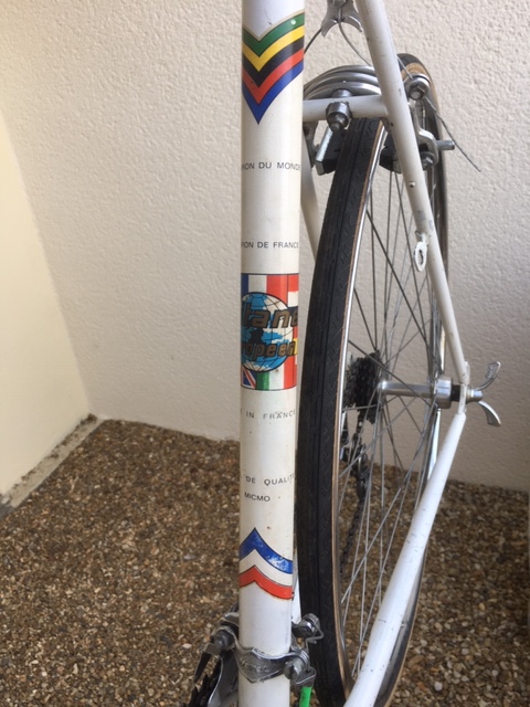

15/10/2020 6:44
il s'agit certainement une randonneuse légère ou demi-course, voir la patte arrière gauche de fixation de la dynamo.
avez-vous trouvez le modèle en catalogue ? gitane est une marque relativement bien documentée.
15/10/2020 8:42

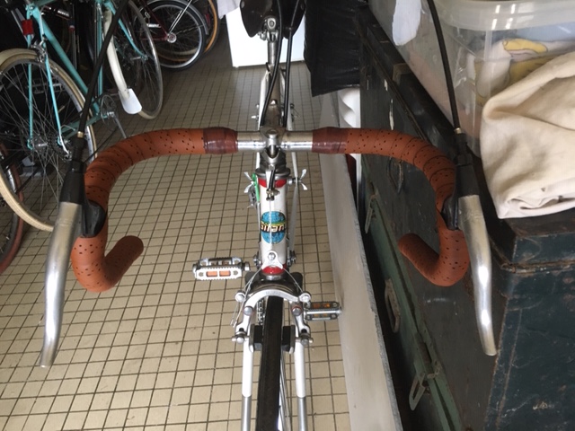

Vu, aussi, le faible écart de denture au pédalier, c'est un demi-course en très bel état de présentation et de conservation générale, sauf un choc par l'avant qui a tordu la fourche vers l'arrière. Cela peu se redresser, doucement, à la presse

15/10/2020 11:06
c'est un course avec option dynamo, il était équipé de blumels  à l'origine.
La fourche n'a pas subi de choc je pense les alignements sont ok , peut être que les pneus en 35 ajoutés font illusion ?
15/10/2020 2:13
Désolé Postam, pas de dynamo sur un course, on cherche à gagner du poids !
Pas de course la nuit ! ce vélo est un "demi-course"…
ce qui n'enlève en rien à la qualité du vélo, on ne le redira jamais assez, un vélo course n'est pas un meilleur vélo qu'un vélo ville ou qu'une randonneuse… ce n'est pas l'utilisation qui fait la qualité du vélo. Après Gitane (Micmo), c'est de la grande série… la principale qualité de ce vélo c'est l'état général; il me semble que le dérailleur avant n'est pas vraiment bien positionné.
La fourche est bien trop droite, sur la partie haute. Prenez une règle, faites une photo bien parallèle, c'est léger mais bien présent.

15/10/2020 2:51
je me demande si le cadre lui aussi n'a pas pris un coup par les oreilles… pour le reste tout est dit
Je me souviens plus qui m'avait répondu ça, mais j'ai gardé en mémoire : “un course c'est boyaux, les pneus c'est pour les camions !!” 😀

15/10/2020 5:26
Merci de vos réponses, c'est bien d'avoir differents avis tous contradictoires, un m'avait dit que ce modèle avait des blumels d'origine et que la patte de dynamo etait une option sur e modele. Il s'avererait donc que non selon d'autre. pb je ne trouve pas dans le catalogue demi course le modele en question . Loin de moi l'idée d'un jugement de valeur entre course et demi course , je m'en referais aux infos recueillies, si vous dites que le fourche et cadre ont morflé , là aussi des infos nouvelles, je vais donc reprendre le pied à coulisse .j'ai un autre gitane je ne vois pas de difference notable.  à l'essai en tous les cas aucune deviation . de toute façon il ne montera pas le tourmalet.
Pour le derailleur avant , oui je vais voir mais le souci me semble être la chaine un peu lâche.
le derailleur arriere fonctionne bien mais bizarrement est fixe .
